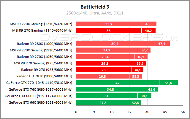

Battlefield 3
В Battlefield 3 новичок сразу же преподносит сюрприз, обходя Radeon HD 7870 на 2–4%. Преимущество MSI Gaming доходит до 6–9% при максимально близких результатах к Radeon R9 270X. Карта быстрее GeForce GTX 660, но слабее GeForce GTX 660 Ti.

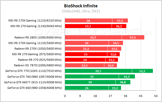

BioShock Infinite
Radeon R9 270 обходит на пару процентов Radeon HD 7870 в BioShock Infinite. GeForce GTX 660 в этот раз быстрее. В разгоне с легкостью удается обойти MSI Radeon R9 270X Gaming.

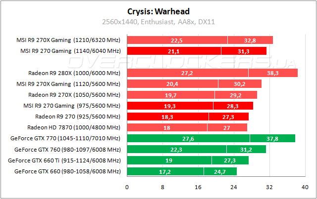

Crysis: Warhead
В Warhead новичок незначительно проигрывает GeForce GTX 660 Ti по минимальному fps, но MSI Gaming при своем заводском разгоне оказывается чуть быстрее конкурента и лишь на 2–3% слабее Radeon R9 270X.

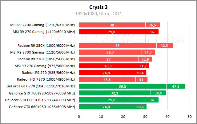

Crysis 3
Новичок равен GeForce GTX 660 в Crysis 3, при разгоне настигая GeForce GTX 660 Ti. Radeon HD 7870 берет реванш, немного обгоняя обычную версию Radeon R9 270.

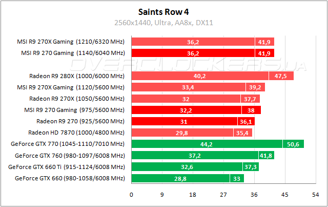

Saints Row 4
Radeon R9 270 снова обгоняет Radeon HD 7870 и немного не дотягивает до уровня GeForce GTX 660 Ti. Обращает на себя внимание крошечный перевес MSI R9 270 Gaming 2G относительно Radeon R9 270X. Причина может крыться к более удачной версии видеодрайвера.

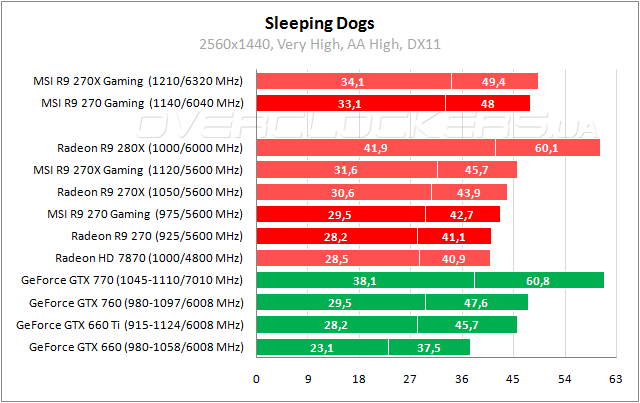

Sleeping Dogs
В Sleeping Dogs паритет у Radeon R9 270 и Radeon HD 7870. Оба они быстрее GeForce GTX 660, но чуть слабее карты Ti. Ускоренная версия от MSI на 4–5% лучше референса и на 4–7% слабее старшей карты R9 270X.

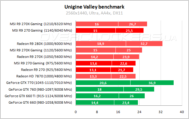

Unigine Valley benchmark
GeForce GTX 660 в этот раз удается обойти не только обычную версию R9 270, но и MSI Gaming. Между последними разница в 4%. Radeon R9 270X быстрее младшего MSI на 4–6%. Наверстать это удается при разгоне.

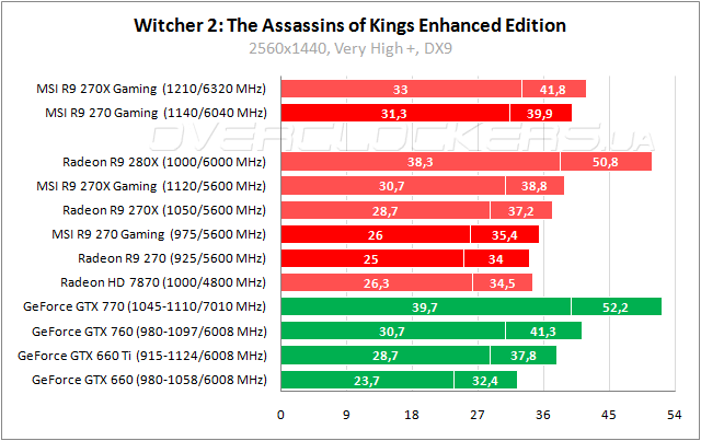

Witcher 2: The Assassins of Kings Enhanced Edition
Radeon R9 270 в игре «Ведьмак 2» немного слабее Radeon HD 7870. Разгон позволяет обогнать GeForce GTX 660 Ti и MSI R9 270X Gaming.

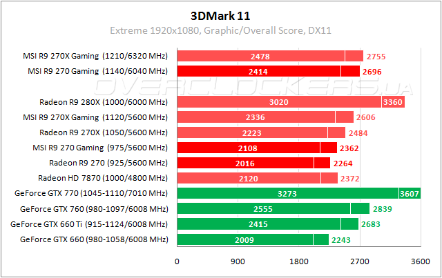

3DMark 11
В данном тесте у Radeon R9 270 преимущество относительно GeForce GTX 660 в доли процента. Результат Radeon HD 7870 лучше на 5%. MSI R9 270 Gaming не дотягивает 5,5% до Radeon R9 270X и 11% до уровня старшего собрата. Это компенсируется разгоном.

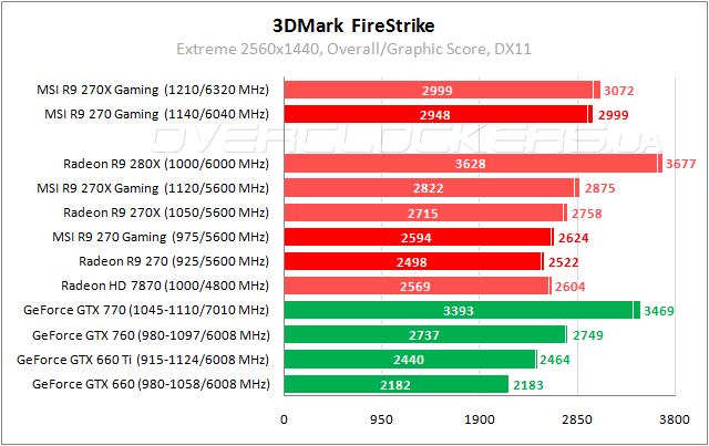

3DMark Fire Strike
Меняется соотношение между картами AMD и NVIDIA. Radeon R9 270 выходит на среднюю позицию между GeForce GTX 660 Ti и GeForce GTX 760, все уступая Radeon HD 7870.

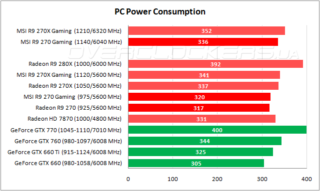

Энергопотребление
В данном сравнении брались в расчет результаты в приложениях Crysis: Warhead, Battlefield 3, BioShock Infinite, Sleeping Dogs и Unigine Valley benchmark. Набор тестовых приложений меньше, чем в недавних обзорах. Поэтому сравнивать данные на нижней диаграмме со старыми значениями напрямую нельзя.
Самым экономичным решением оказывается GeForce GTX 660. Результаты Radeon R9 270 меньше показателей Radeon HD 7870 и GeForce GTX 660 Ti.
