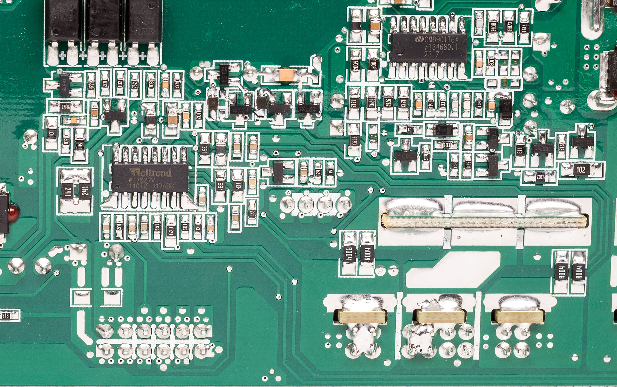

На вході блоку розпаяний фільтр другого порядку, частина його елементів встановлені на окремій платі, припаяній до мережевого роз’єму. Вхідний випрямляч складається з двох діодних збірок GBU1508 (15 А, 800 В), увімкнених паралельно і встановлених на невеликому радіаторі. Управляє APFC контролер CM6500UNX, розпаяний на основній платі. У силовій частині коректора встановлено пару транзисторів із маркуванням IPP60R125P6 (30 А, 650 В, 0,125 Ом), увімкнених паралельно, і діод C3D08060A (11 А, 600 В). Високовольтний фільтр виконано на електролітичному конденсаторі ємністю 820 мкФ і робочою напругою 400 В (105 °C) виробництва Rubycon.
Силовий резонансний LLC-перетворювач по лінії +12 В побудований за мостовою схемою, чотири транзистори IPA60R190P6 (20 А, 650 В, 0,19 Ом) встановлені на двох окремих радіаторах. Керує перетворювачем контролер CM6901X, розпаяний на основній платі. У синхронному випрямлячі лінії +12 В встановлено чотири транзистори PSMN1R0-40YLD (280 А, 40 В, 1,1 мОм), розпаяних на основній платі. Поруч із транзисторами впаяні мідні нікельовані пластини для їх охолодження, частина тепла від них передається на корпус через термопрокладку. Вихідну напругу лінії +12 В фільтрують шість полімерних конденсаторів ємністю 470 мкФ з робочою напругою 16 В і два електролітичні конденсатори ємністю 3300 мкФ з напругою 16 В на 105 °C виробництва Nippon Chemi-Con.

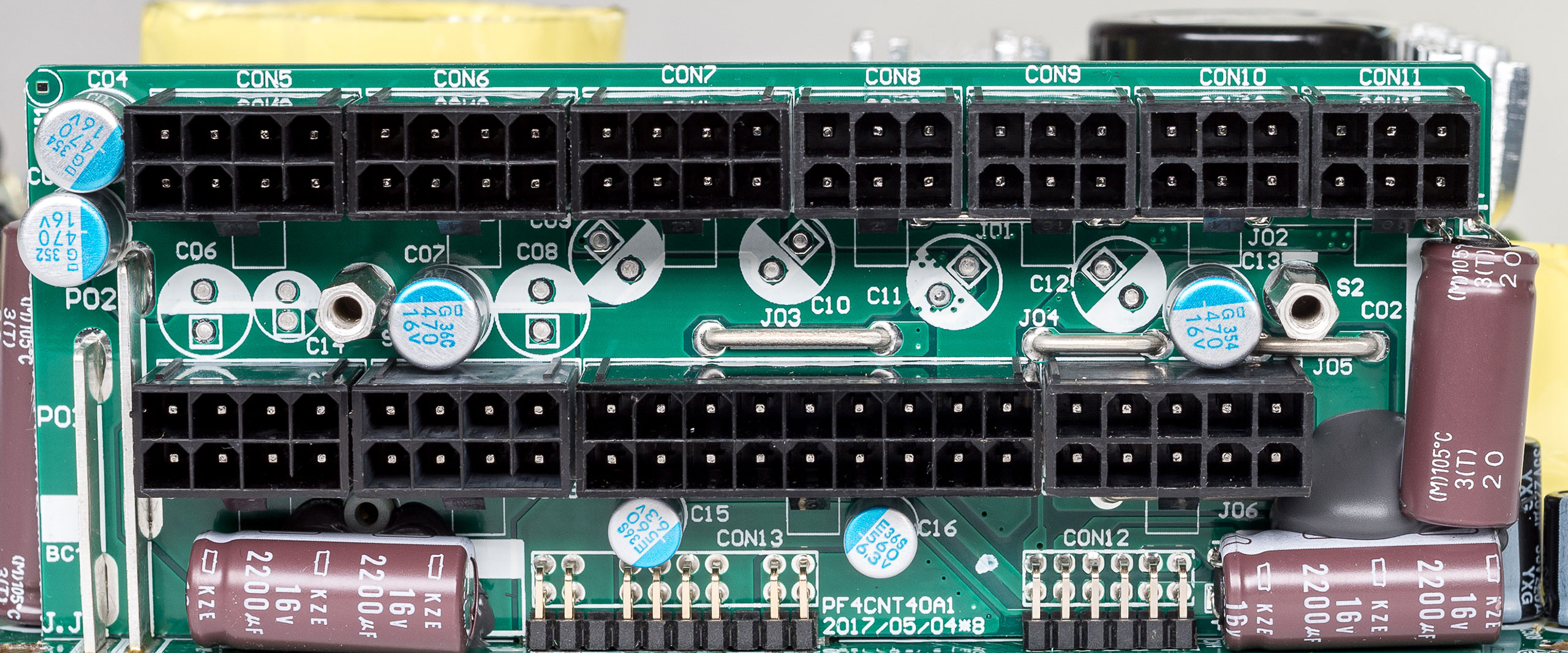

На платі під’єднання модульних кабелів для додаткової фільтрації лінії +12 В встановлено ще чотири полімерні конденсатори ємністю 470 мкФ і напругою 16 В, а також три електролітичні конденсатори ємністю 2200 мкФ і напругою 16 В на 105 °C виробництва Nippon Chemi-Con.

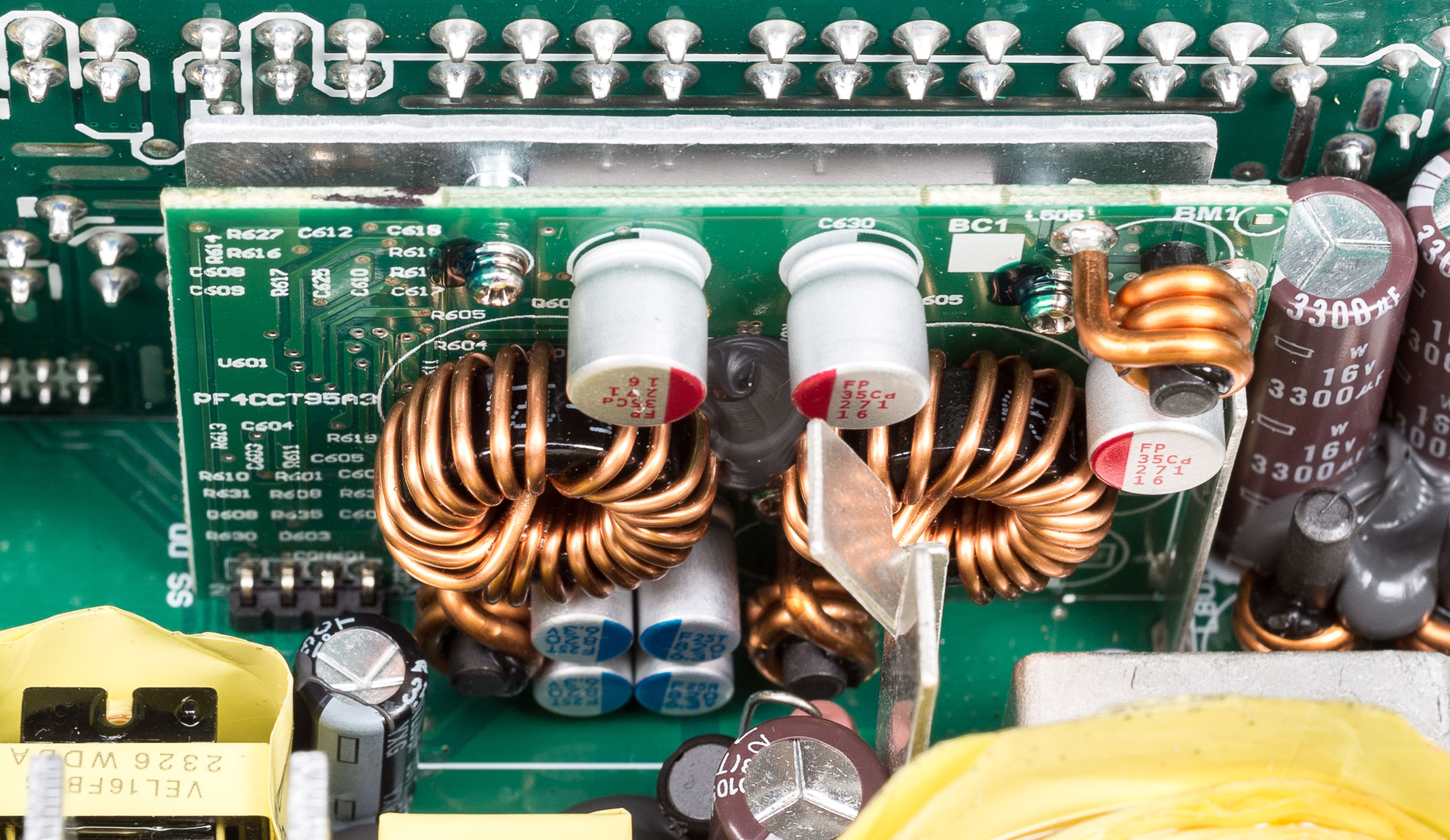

За живлення ліній +3,3 В і +5 В відповідає понижувальний DC/DC-перетворювач, зібраний на окремій платі, яка з боку монтажу прикрита пластиною-радіатором. Розглянути тип контролера і транзисторів не вдалося.
Перетворювач живлення режиму очікування побудовано на контролері EM8569C, на виході встановлено два електролітичні конденсатори ємністю 2200 мкФ з робочою напругою 16 В і температурою 105 °C виробництва Nippon Chemi-Con, решта конденсаторів в обв’язці виробництва Rubycon.
На основній платі розпаяно супервізор WT7527V виробництва Weltrend Semiconductor.
За охолодження компонентів блоку відповідає вентилятор типорозміром 120×120×25 мм з маркуванням HA1225H12F‑Z, двоконтактним підключенням і гідродинамічною вальницею. У блоці реалізовано триступеневий гібридний режим роботи S3FC, який активується кнопкою Hybrid mode. До 30% навантаження вентилятор вимкнено — «безвентиляторний режим», у разі перевищення цієї потужності вентилятор запускається на знижених обертах — «безшумний режим», які не змінюються до 50% навантаження, і тільки в разі подальшого зростання споживаної потужності оберти починають збільшуватися зі зростанням навантаження — «режим охолодження».

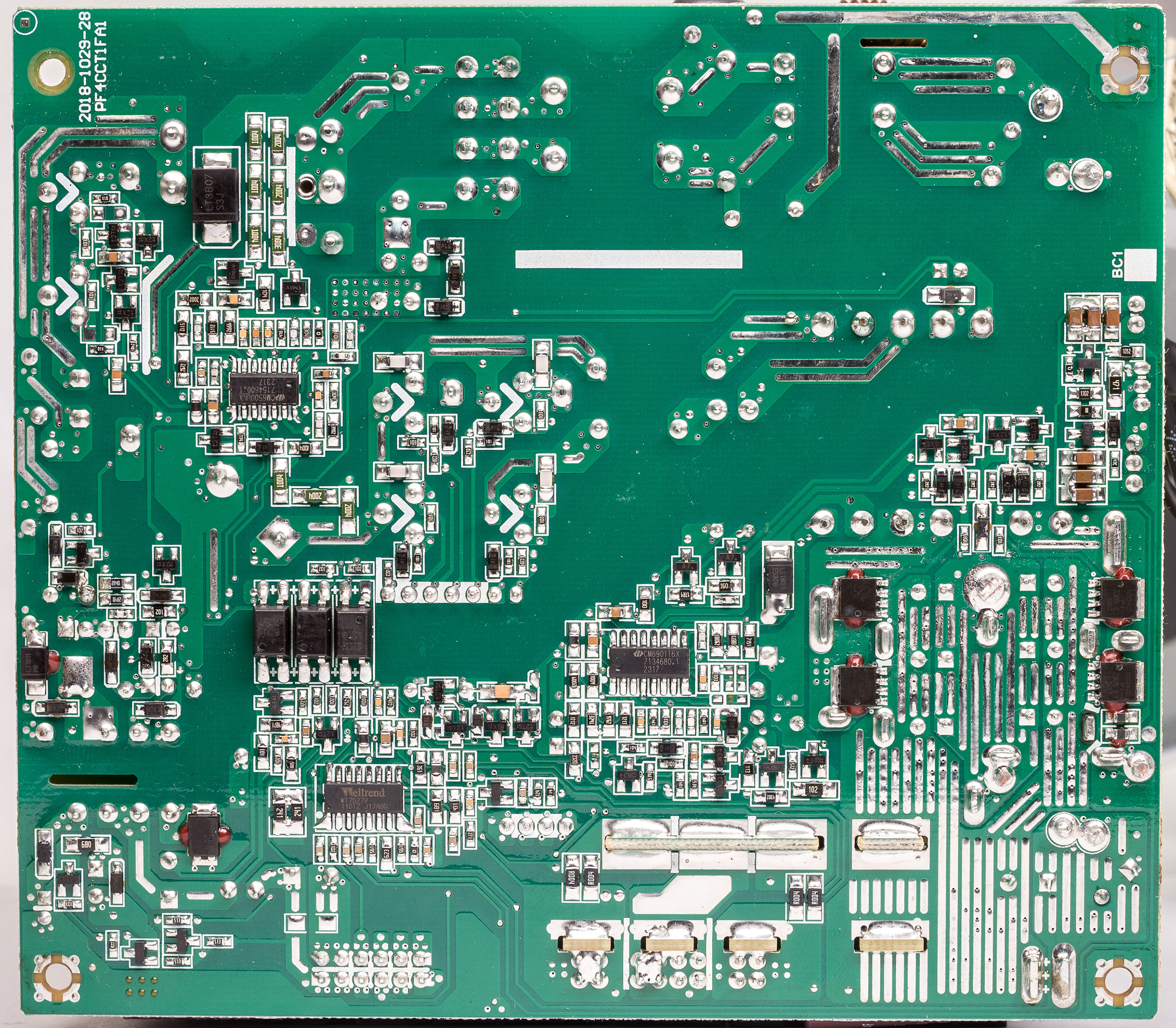

Монтаж і пайка якісні, плата нормально відмита від флюсу.

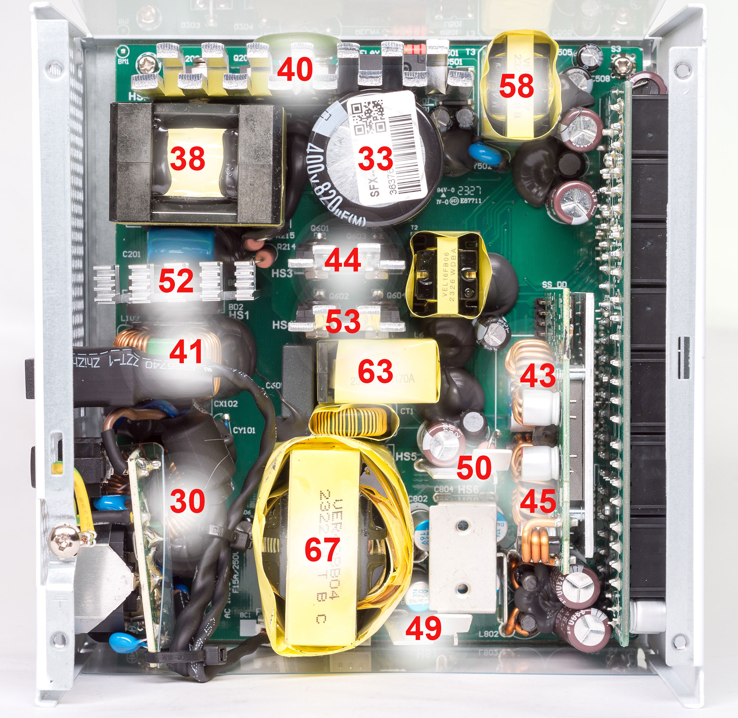

Тест на нагрівання компонентів блока виконувався за температури повітря в приміщенні 21 °C. Термодатчик було закріплено на силовому трансформаторі, блок живлення навантажували на максимальну потужність, доки температура трансформатора не стабілізувалася, після цього знімалася кришка блока і проводились заміри температур інших компонентів за допомогою пірометра. Результати тесту вказані на наступному фото плати блоку:
Температури компонентів блоку досить низькі для такої потужності та невеликих розмірів корпусу, під час тесту блок був досить тихий, ніяк не виділявся на тлі інших вентиляторів стенда. У ПК температури й шум можуть бути вищими, все залежатиме від розташування блоку, продувності корпусу і температури в приміщенні.
