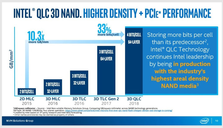

Второй поворот история исполнила буквально недавно — летом 2018 было объявлено о передаче в производство и очень быстро таки произведены первые ласточки накопителей на … QLC-памяти.

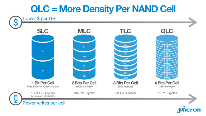

Потребитель только отошел от удивления падению ресурса в TLC, как ему предлагают уже 4-х ячеечную QLC. Приведу известную картинку.
История SSD
16 разных уровней заряда и непонятные перспективы по скорости и ресурсу. Естественно сетевое сообщество разразилось шутками про полуразовые накопители и прочими колкостями, но так ли все плохо на сомом деле?
Сперва необходимо вспомнить, что при переходе к трёхъячеечной памяти фактически возросла плотность, и на той же пластине можно было получить больше гигабайт на выходе. Т.е., или заработать больше, или цену опустить для завоевания части рынка, но с ресурсом будет хуже. Здесь картина похожая, но технически сложнее.
