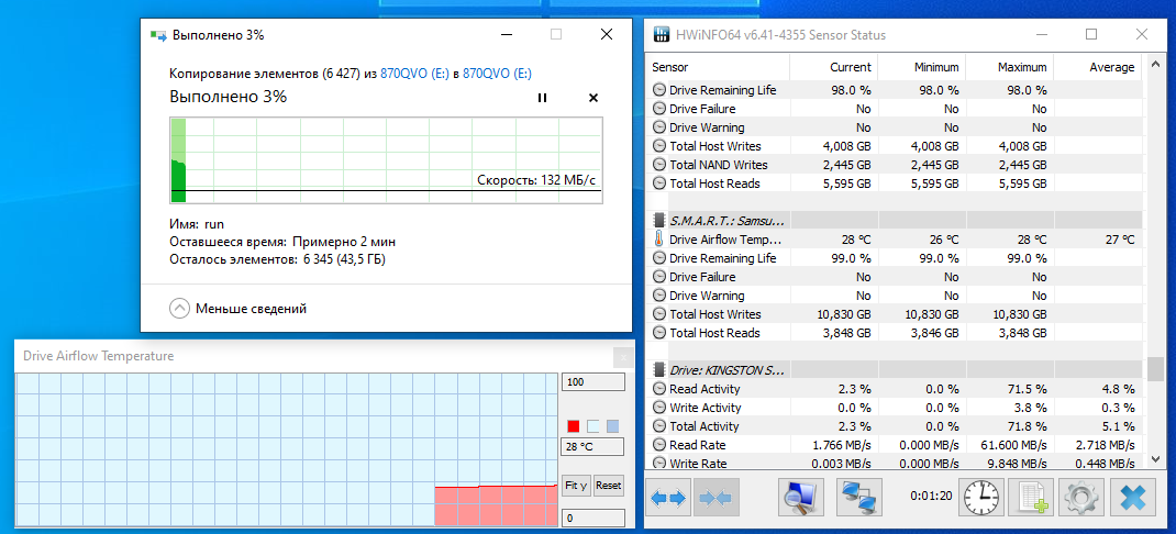

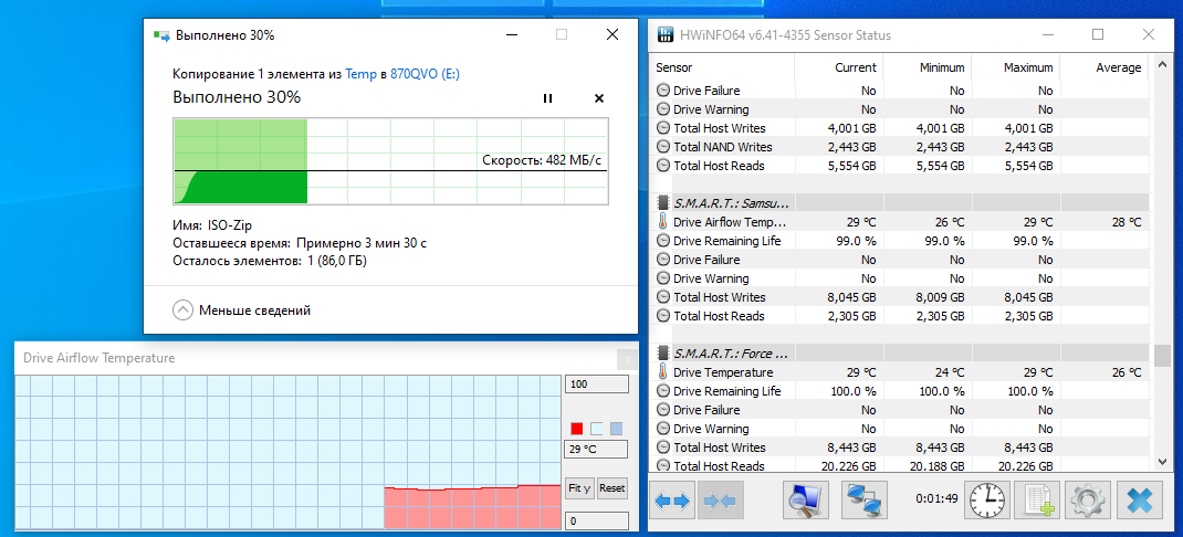

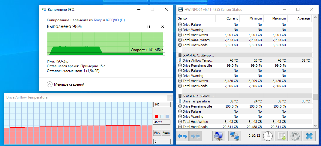

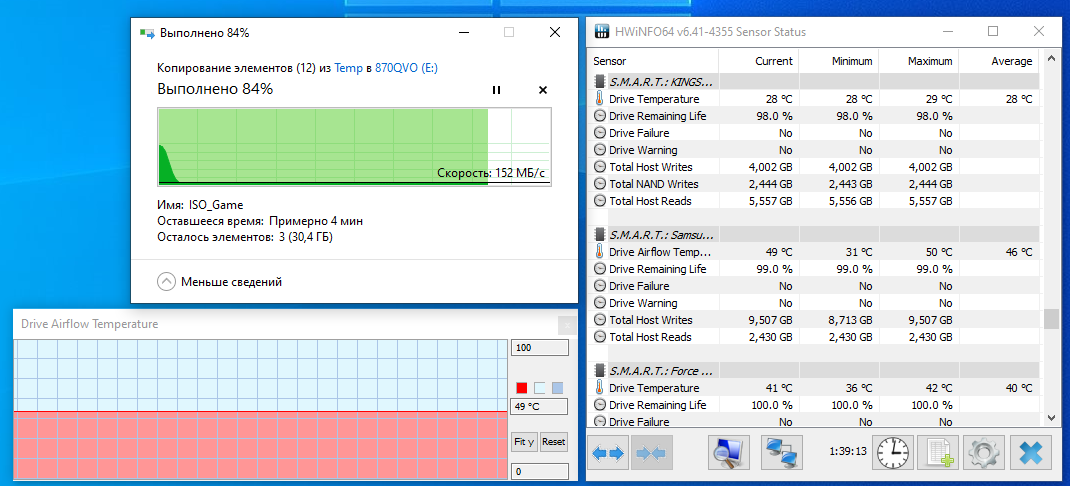

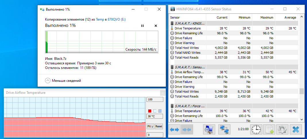

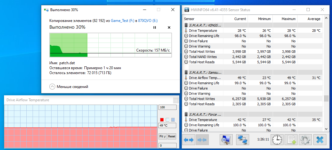

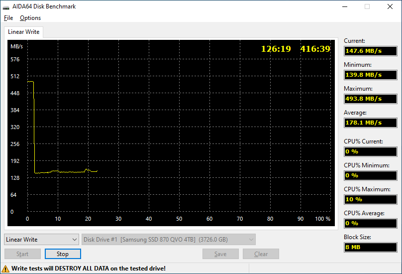

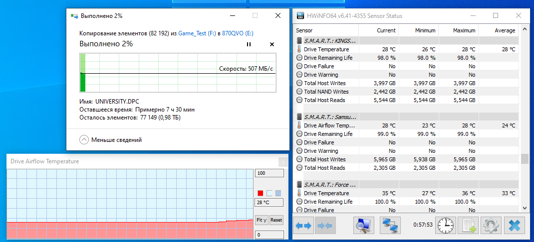

Проверим для начала работу SLC-кэширования. Запись накопителя начинается на максимальной скорости около 490 Мбайт/с, а после 70 Гбайт данных падает до 145 Мбайт/с и держится на всем оставшемся промежутке. При потребительском использовании этого вполне достаточно даже для копирования качественного образа кинофильма, а установка игр из Сети скорее упрется в ширину канала, чем в саму скорость SSD.

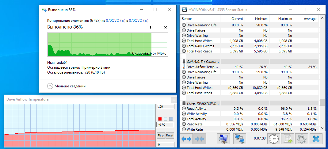

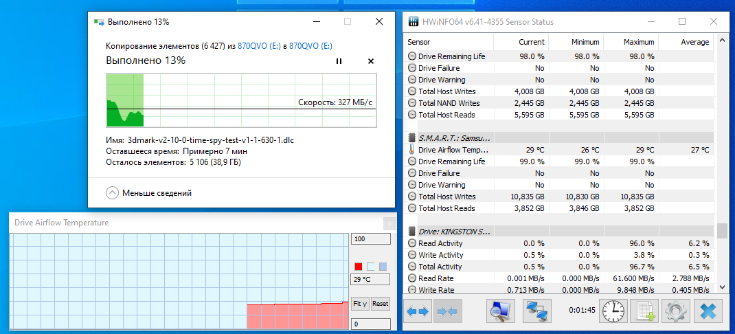

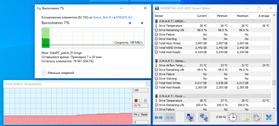

При копировании папки Steam объемом около 1 Тбайт на чистый накопитель c другого SSD (Corsair Force MP600 Gen4 PCIe x4 2TB) скорость держится первые 70 Гбайт на уровне 500 Мбайт/с, после чего она падает до 150 Мбайт/с и находится на таком уровне до окончания переноса данных. Как видим, Samsung 870 QVO с легкостью прогрелся до 49 °C на открытом стенде.

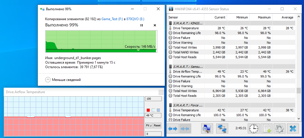

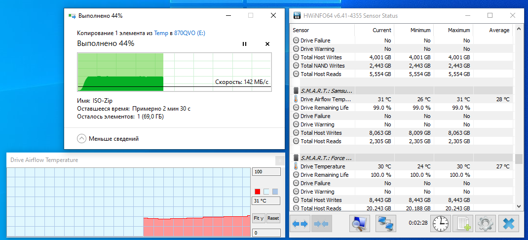

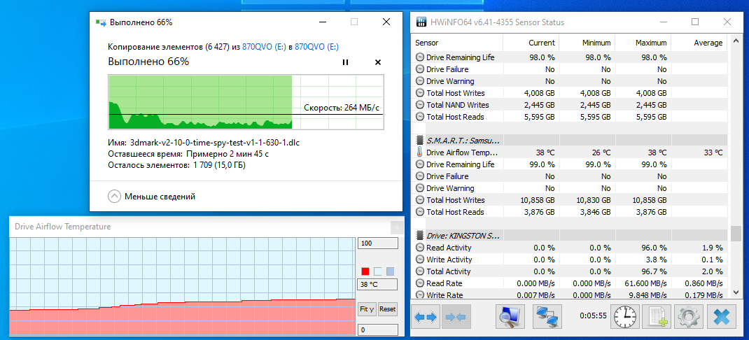

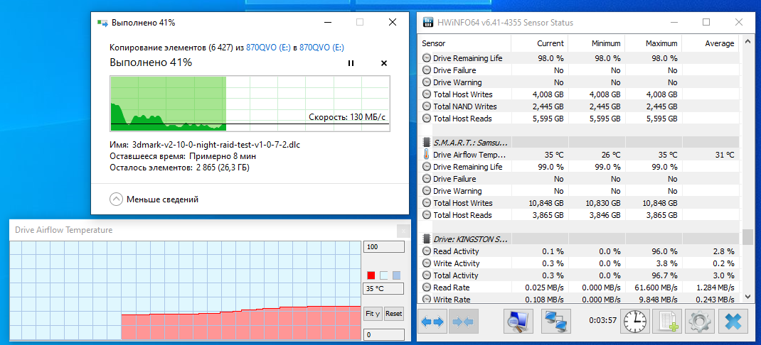

При заполнении диска до 75% еще можно увидеть работу SLC-кэша при переносе крупного файла объемом около 124 Гбайт. Здесь скорость держится на уровне 480 Мбайт/с до половины объема файла, после чего она падает до 140 Мбайт/с.
Дальнейший перенос данных на SSD будет осуществляться уже на скорости около 150 Мбайт/с. Накопитель во время тестирования не прогревался выше 50 градусов при 21 °C в помещении. Естественно, такие показатели будут соответствовать частому копированию больших объемов информации, что в каждодневной эксплуатации дополнительного накопителя встречается нечасто, тем более, если он построен на базе флэш-памяти QLC.

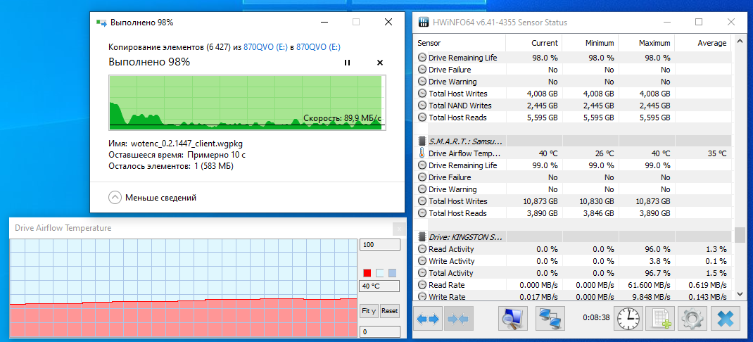

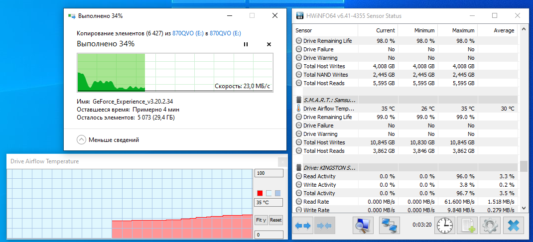

При копировании папки с различными файлами общим объемом 45 Гбайт уже на самом SSD при его заполнении на 98% происходит на скорости около 80–115 Мбайт/с с просадками до 5–20 Мбайт/с и всплесками до 250–320 Мбайт/с. Скорости не впечатляющие, но для потребительского сегмента вполне достаточные. Тем более, что по совокупным характеристикам даже такой накопитель будет работать быстрее, чем жесткий диск.

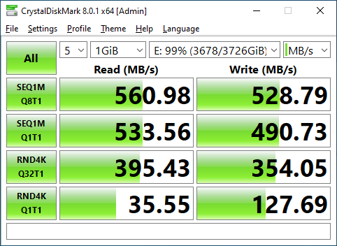

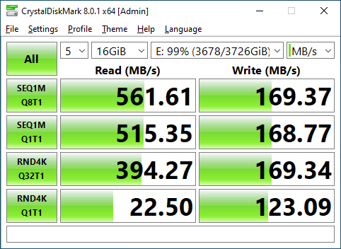

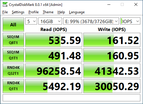

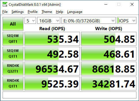

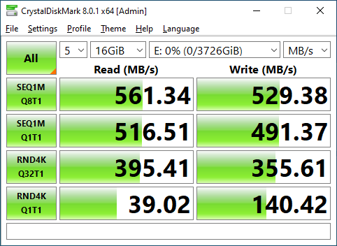

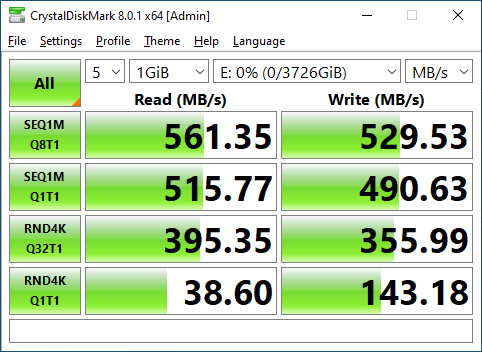

CrystalDiskMark

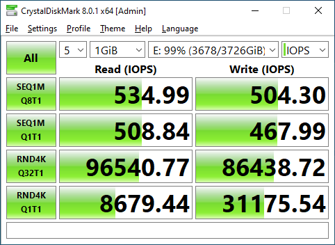

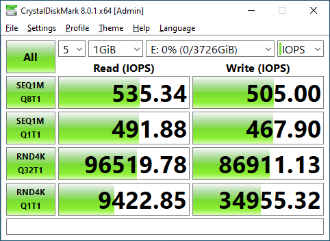

CrystalDiskMark демонстрирует отличные показатели, обещанные производителем, даже при использовании крупного файла, жаль только при 99% заполнении диска скорость записи и IOPS падают до минимального значения.

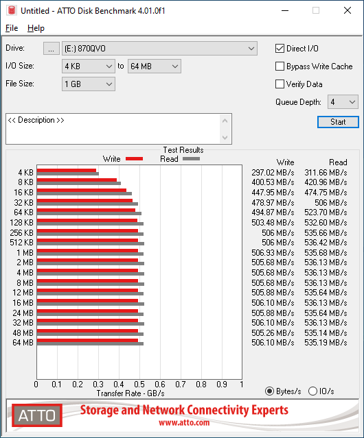

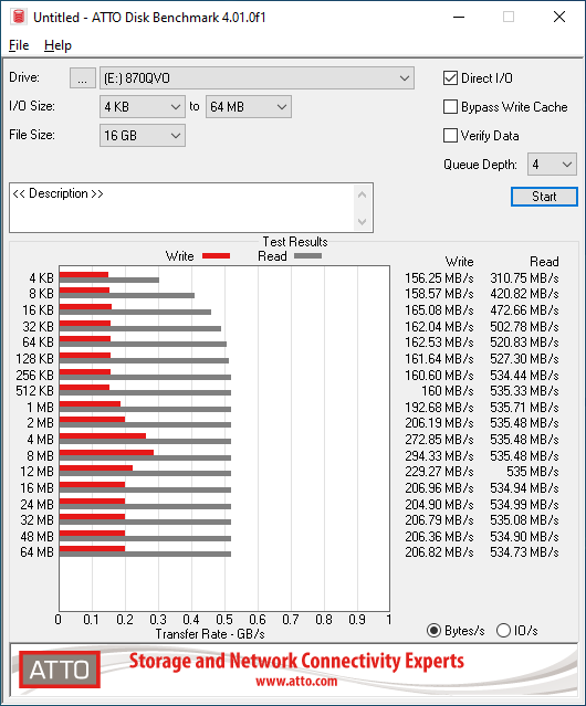

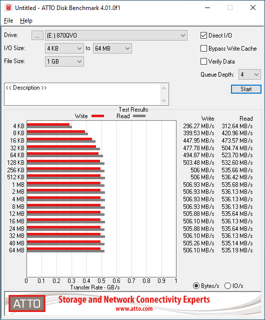

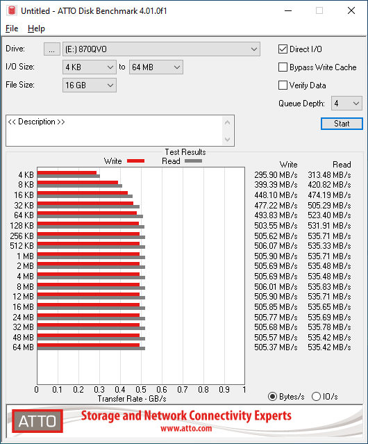

ATTO Disk Benchmark
В ATTO Disk Benchmark нет никакого значения, как заполнен накопитель, если используется файл на 1 Гбайт, но вот с ростом его объема уже наблюдает падение скорости записи при отсутствии свободного места на SSD.

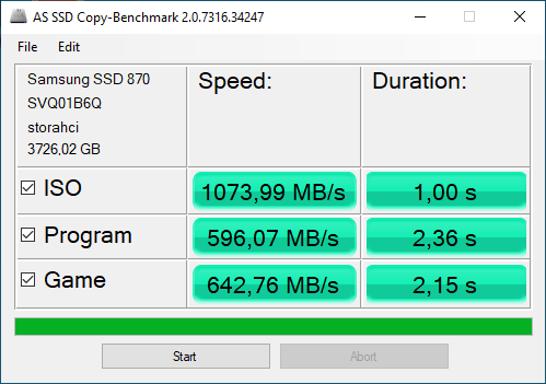

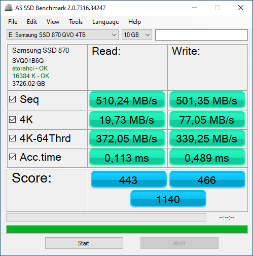

AS SSD Benchmark
Здесь также нет заметной разницы при использовании менее емкого тестового файла, лишь немного IOPS упали в некоторых подтестах и повысилось время доступа, но с увеличением объема задачи максимальное заполнение накопителя начинается серьезно сказываться на результате.
Какой-либо разницы при работе с программами и играми между новым и заполненным SSD нет.

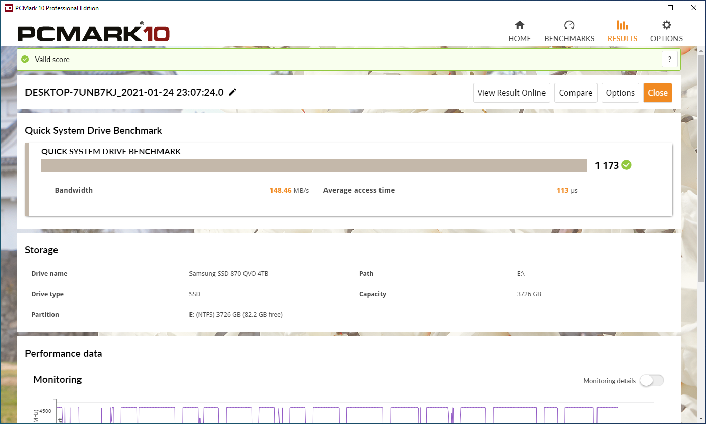

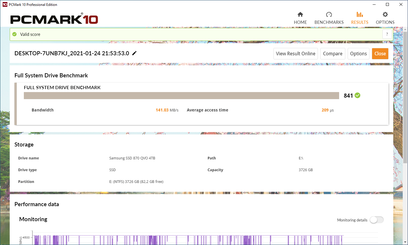

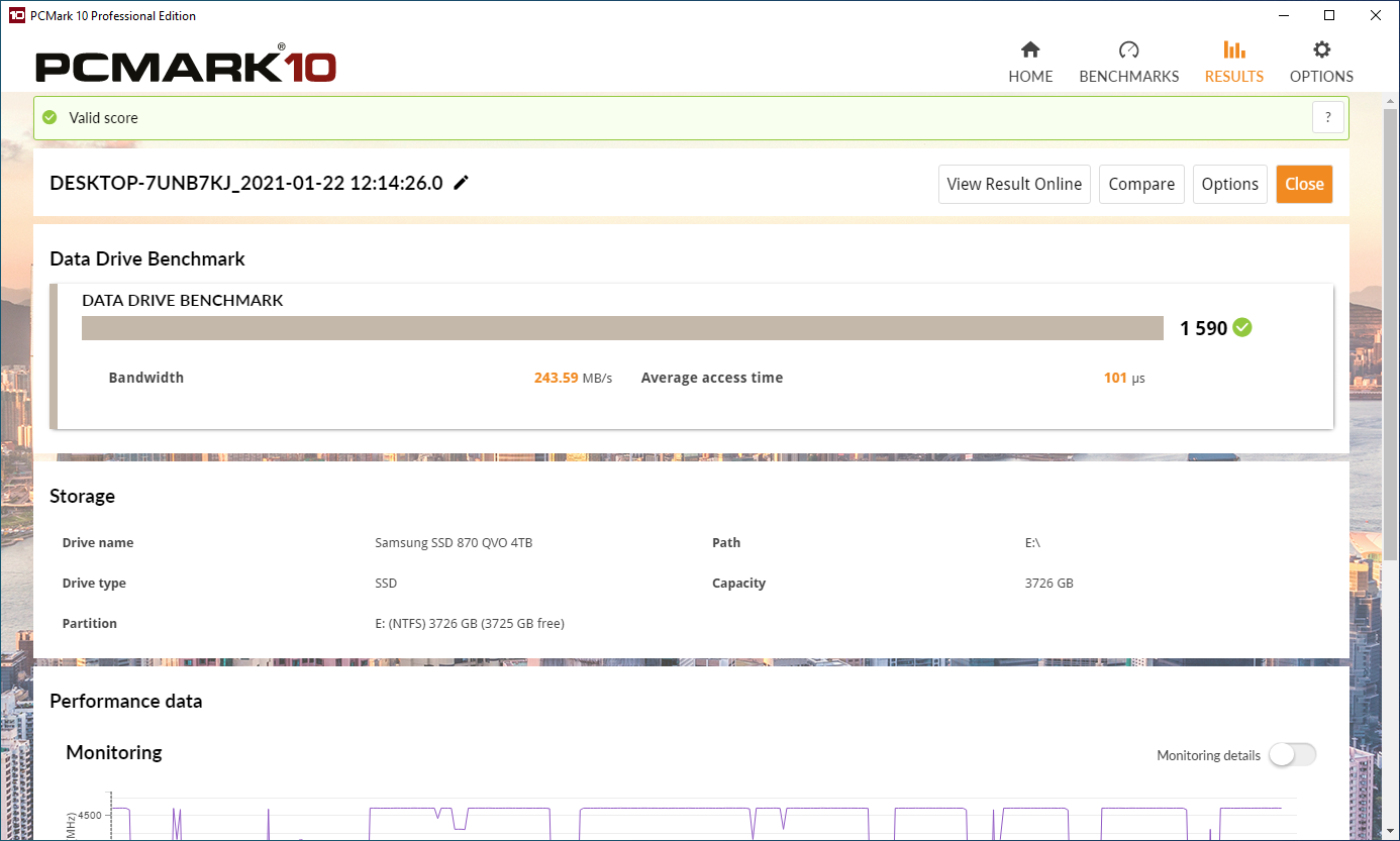

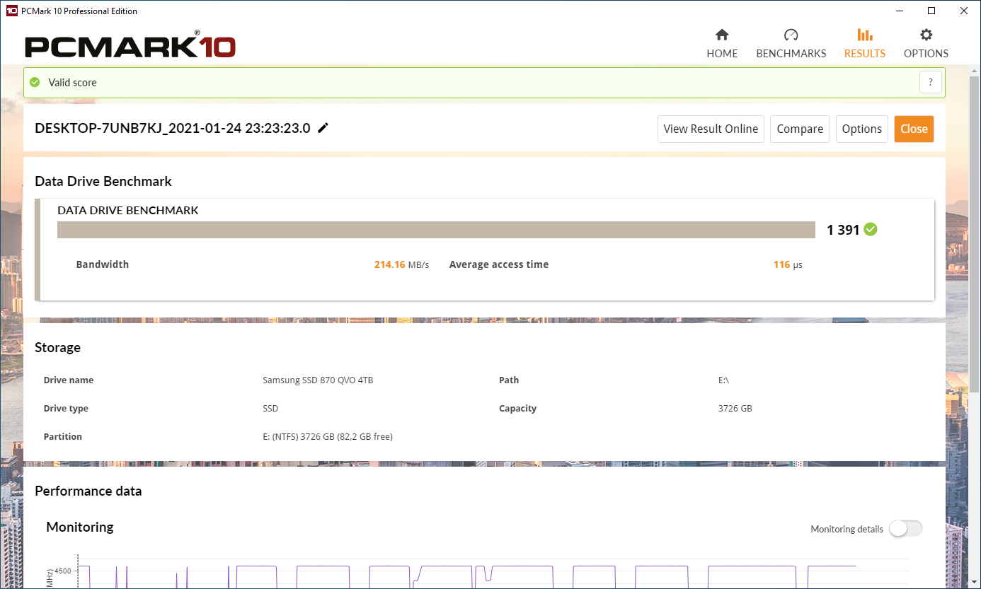

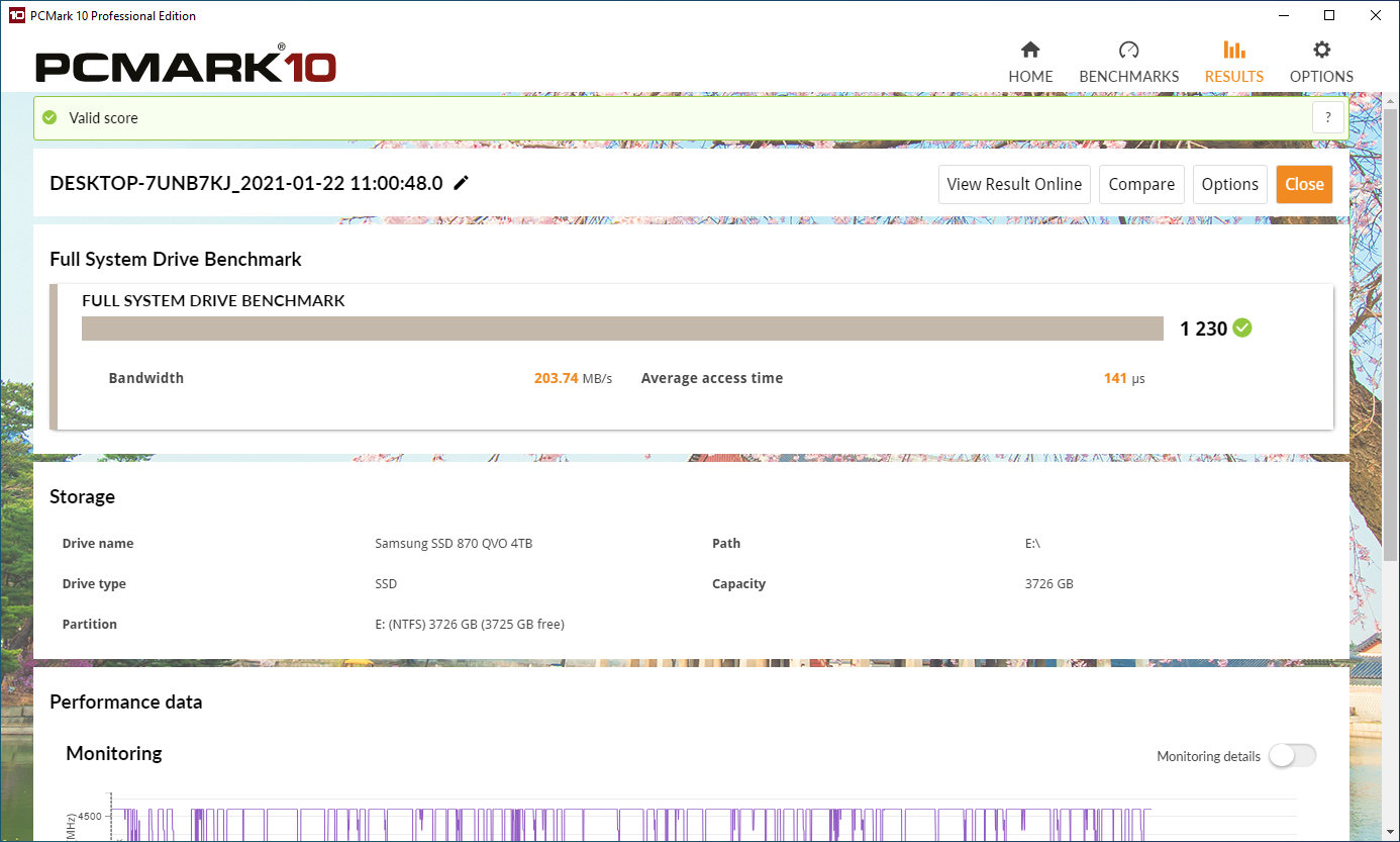

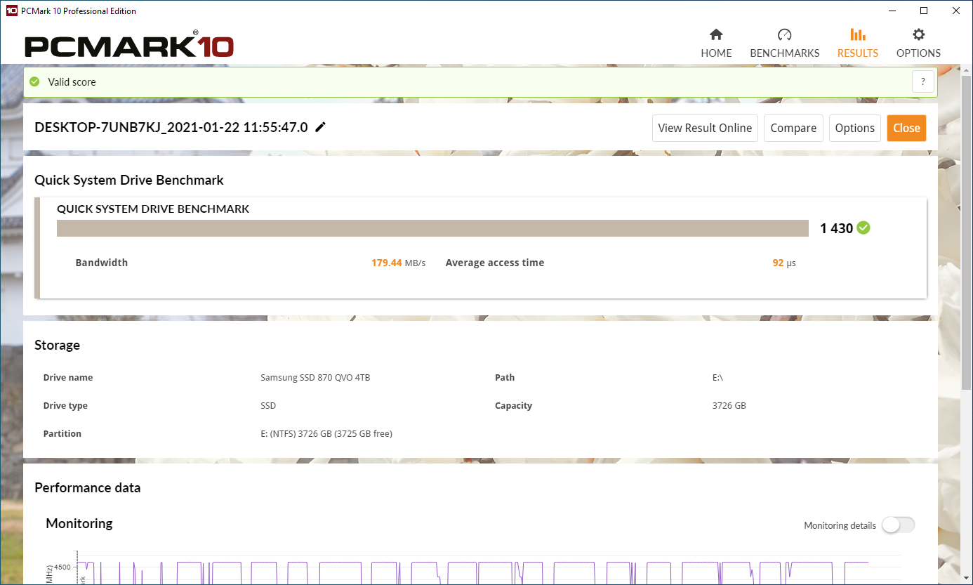

PCMark 10
А вот в PCMark 10 чистый накопитель демонстрирует на 12–30% лучший результат по пропускной способности, чем заполненный.
