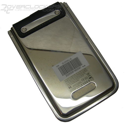

Верхняя часть корпуса выполнена из пластика обтянутого кожей, а нижняя — металлическая.
Металл хромирован, вследствие чего, нижняя поверхность абсолютно зеркальна.

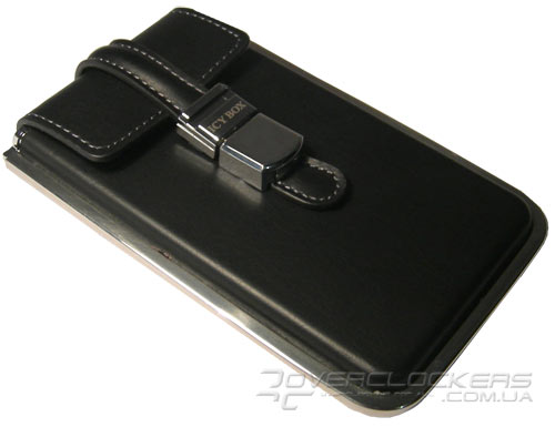

Интересно реализована «застежка» кармана, которая в одночасье является встроенным USB-кабелем. Длина его невелика, не более 7-10 см, однако это позволит не носить с собой повсюду кабель для подключения накопителя.

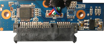

Плата решения ICY BOX совсем небольшого размера, что позволяет уменьшить толщину устройства практически до толщины самого жесткого диска.
Для индикации работы HDD карман снабжен двумя светодиодами: зеленый свидетельствует о подаче питания, а красный загорается в момент операций чтения/записи.
В качестве контроллера используется чип от SunplusIT — SPIF225A.

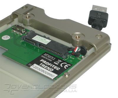

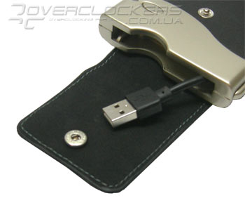

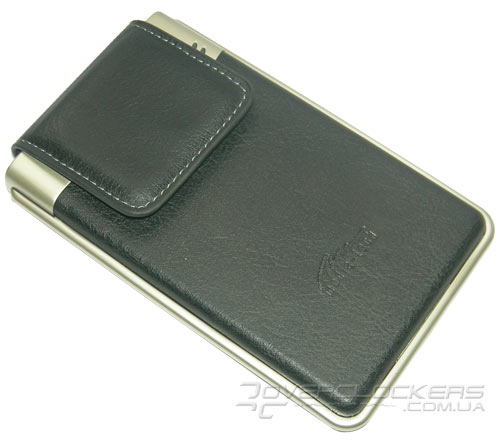

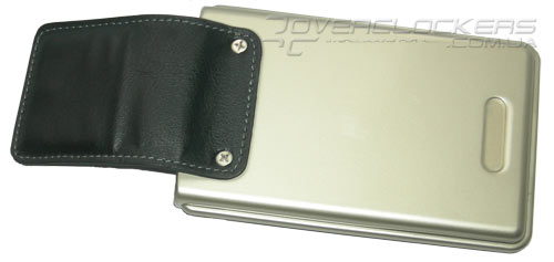

Как и у ICY BOX, корпус состоит из двух частей, верхняя пластиковая обтянута кожей, а нижняя часть — металлическая. Вмонтированный USB-кабель здесь тоже имеется, но производитель решил себя не утруждать дизайнерскими изысками, и в этот раз кабель просто прячется в специальное углубление.
Для установки накопителя так же необходимо открутить два винта, правда, придется воспользоваться собственной отверткой, так как в комплекте таковой обнаружено не было.
Установка очень проста, жесткий диск в итоге будет сидеть внутри корпуса как влитой.

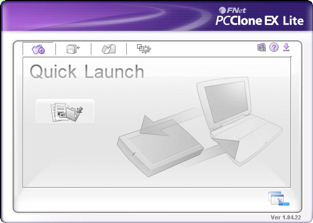

На верхней части корпуса расположены два светодиодных индикатора — красный и синий, отображающие, соответственно, подключение питания и активность накопителя. Рядом с индикаторами присутствует кнопка, предназначенная для запуска программы PC Clone EX, если она была ранее установлена. Полная версия данного ПО имеется на прилагаемом компакт-диске. PC Clone EX предназначена для облегчения резервного копирования данных. Единожды настроив приложение и указав необходимые данные для копирования, в дальнейшем это можно делать просто «по кнопке».

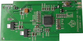

Электронная часть Mediatech MT5075 целиком и полностью аналогична контейнеру RaidSonic.
И здесь все тот же чип — SunplusIT SPIF225A. Похоже, контроллеры SPIF2xx выдались весьма удачными.
