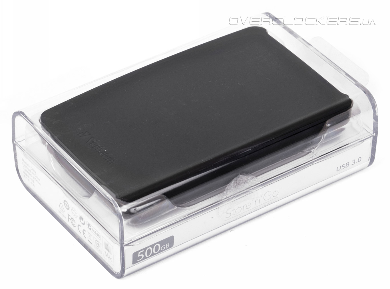

Очередной участник тестирования — детище компании Verbatim, известного производителя носителей информации. Портативный накопитель Verbatim Store'n'Go USB 3.0, на первый взгляд, ничем особым не отличается, однако имеет очень важный козырь: поддержку перспективного стандарта USB 3.0. Собственно, этот факт и отражен в названии. Других особых отличительных особенностей у внешнего жесткого диска нет. Упаковка имеет компактные размеры, которые едва превышают габариты самого накопителя.
Учитывая применение обычной, не ударостойкой конструкции, при транспортировке следует соблюдать осторожность, не допуская падений накопителя и длительного воздействия вибрации на него.
Дизайн весьма сдержанный. Кроме упоминания поддержки стандарта USB 3.0, названия модели и объема хранимой информации (в нашем случае это оказалась модель емкостью 500 Гбайт) можно узнать о наличии неплохого комплекта программного обеспечения Nero BackItUp & Burn Essentials.
Комплект поставки включает только интерфейсный кабель USB 3.0 длиною около 40 см и руководство пользователя.

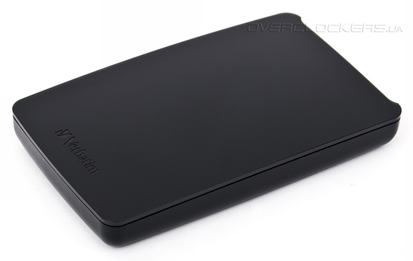

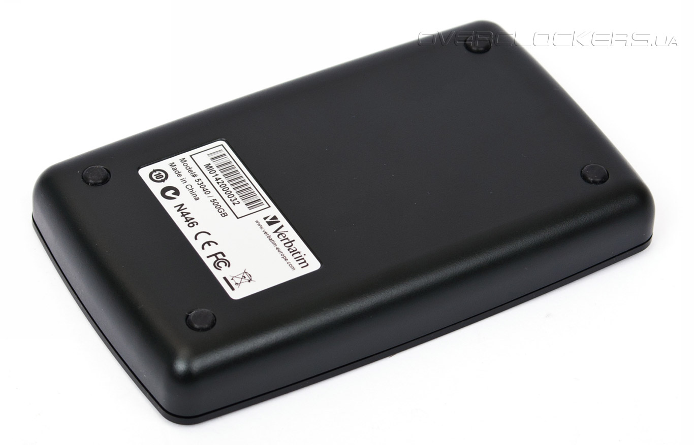

Дизайн Verbatim Store'n'Go USB 3.0 не отличается значительными изысками, из особенностей стоит отметить лишь компактные размеры и малый вес. Корпус выполнен из пластика серебристого цвета, на боковых гранях присутствуют черные вставки.
Для фиксации устройства на ровной поверхности предусмотрены четыре резиновые ножки. Несмотря на «легкость и воздушность» конструкции, детали подогнаны идеально, изделие ощущается как монолит.
На верхней грани накопителя находится разъем USB 3.0 типа Micro-B. Именно таким разъемом оснащается большинство портативных устройств, использующих это стандарт.
Неподалеку от разъема USB 3.0 располагается синий светодиод, который сигнализирует про наличие обращения к жесткому диску.
Отметим, что монолитная конструкция хороша для конечного потребителя, но не для нас. Иными словами, мы не смогли разобрать накопитель, не приведя его в этом случае в негодность. В тоже время, дисковые утилиты единодушно рапортовали о том, что в нашем переносном жестком диске установлен винчестер Samsung HM500JI. Жесткий диск с интерфейсом SATA 3 Гбит/с вмещает 500 Гбайт данных, его 2,5” магнитные пластины вращаются со скоростью 5400 об/мин, а объем буферной памяти составляет 8 Мбайт. Что же до моста-переходника SATA-USB2.0/USB3.0, то в данном случае применяется решение VLI VL700 производства VIA Labs Inc. Фактически, данный чип содержит два независимых контроллеров шины USB второй и третьей ревизий, которые вступают в работу в зависимости от порта системной платы, куда подключается накопитель.

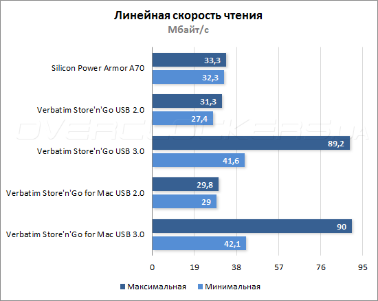

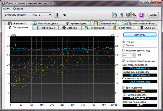

В режиме USB 2.0 график линейного чтения не преподносит сюрпризов, как и в случае с продуктом Silicon Power, скорость ограничивается пропускной способностью интерфейса.
Совершенно другая ситуация наблюдается в случае подключения Verbatim Store'n'Go USB 3.0 к соответствующему порту системной платы. В нашем случае роль контроллера USB выполнял чип µPD720200 производства Renesas. В этом случае скорость жесткого диска Samsung HM500JI не сдерживается медленным интерфейсом и винчестер способен продемонстрировать максимальную производительность.

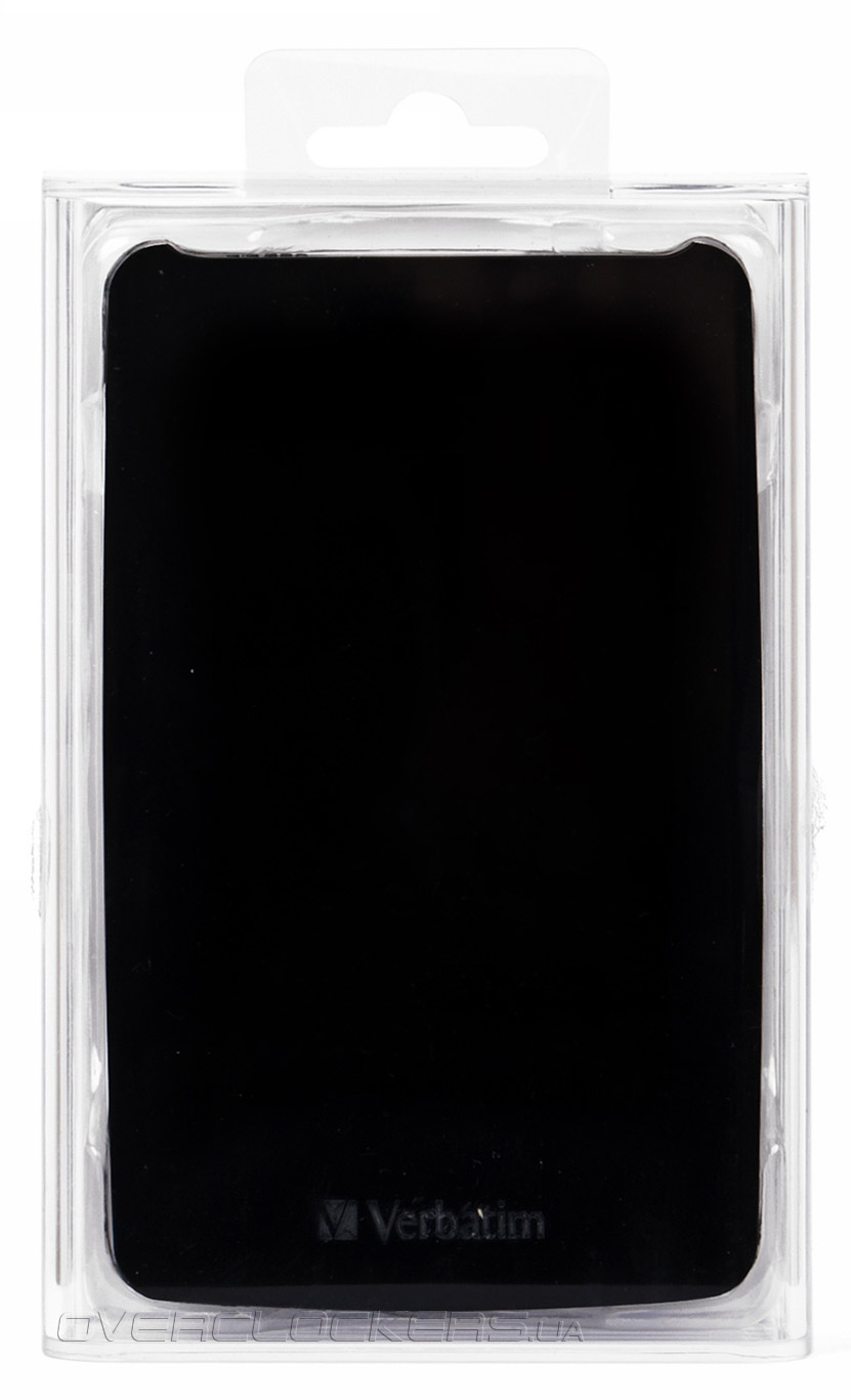

Упаковка, в которой поставляется переносной жесткий диск, выполнена в виде прочного бокса из прозрачного пластика. Внутри бокса находится пластиковый блистер, удерживающий накопитель, а пространство под блистером занимает скудный комплект поставки, который мы рассмотрим чуть позже.
Лицевая сторона лишена полезной информации, но если перевернуть коробку можно узнать краткое описание особенностей работы с компьютерами Macintosh, системные требования и перечень комплекта поставки.

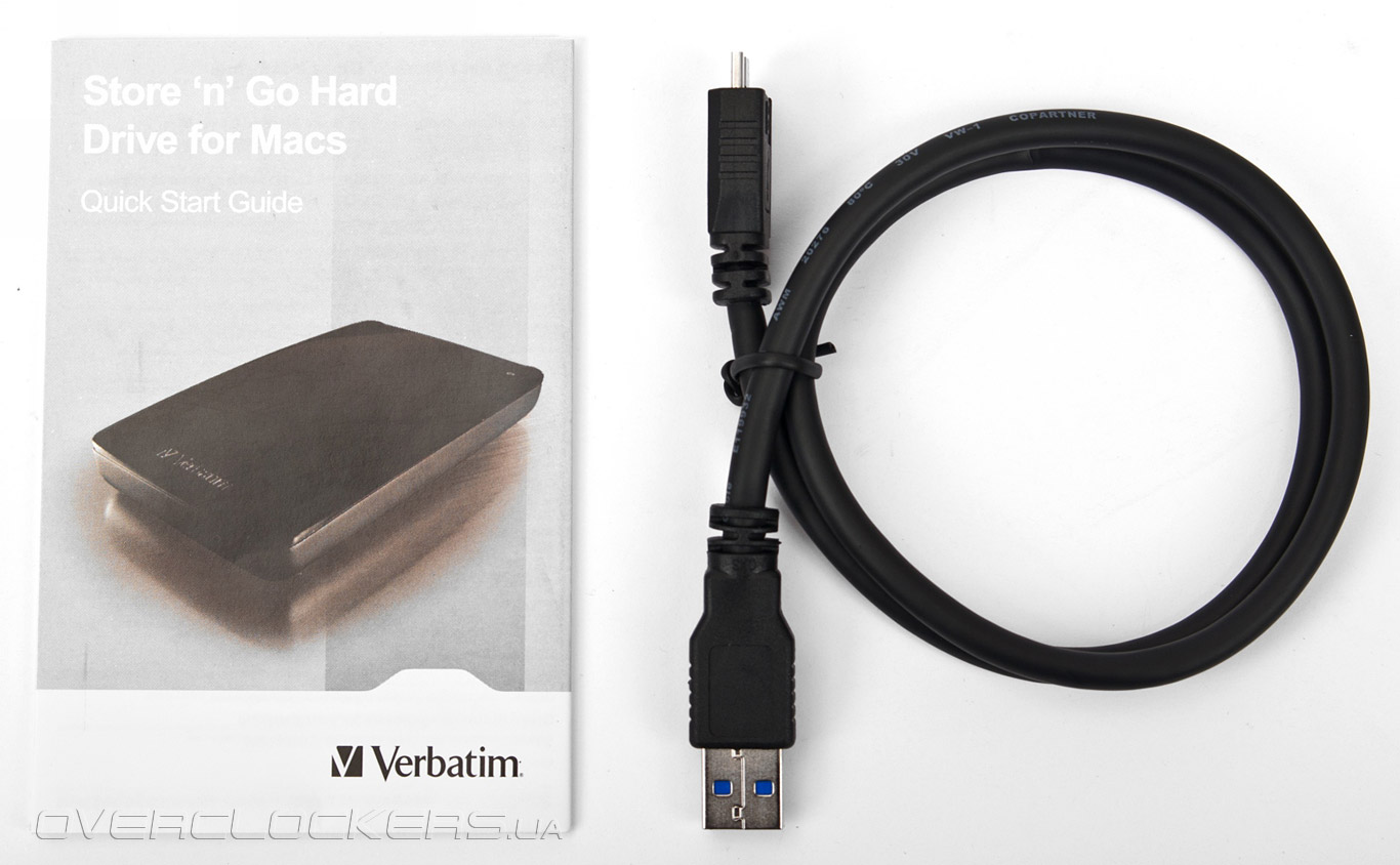

Набор аксессуаров включает лишь руководство пользователя, да интерфейсный кабель USB 3.0. Как и в предыдущем случае, накопитель комплектуется программным обеспечением. Но оно предназначено для работы в среде MacOS X, и проверить его назначение не представляется возможным.

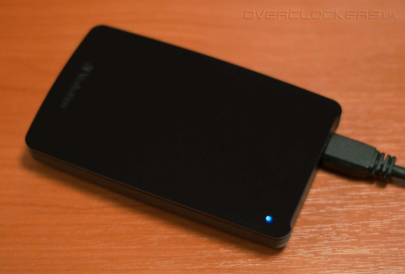

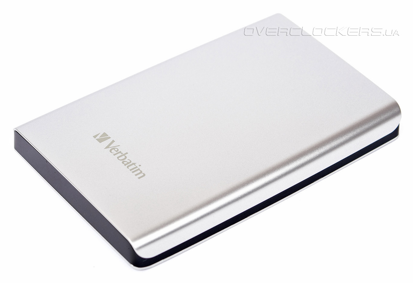

Что касается дизайна, то портативный жесткий диск Verbatim Store'n'Go for Mac предлагается в двух цветовых исполнениях: черном и белом. На наш взгляд, именно белая модель будет смотреться наиболее органично рядом с продуктами Apple. Однако в нашу тестовую лабораторию попал накопитель в черном исполнении, но его внешний вид вряд ли можно назвать грубым или мрачным. Высочайшее качество исполнения вместе с идеальной подгонкой деталей корпуса создают ощущение цельности конструкции. Верхняя крышка выполнена из глянцевого пластика, на котором отлично заметны отпечатки пальцев, так что для сохранения опрятного внешнего вида поверхность необходимо периодически протирать. Кроме того, при длительной эксплуатации неизбежно появятся царапины и потертости, так что мы рекомендуем придумать для портативного диска чехол, или, по крайней мере, не носить его в сумке вместе с металлическими предметами. Нижняя часть корпуса выполнена из шероховатой на ощупь пластмассы, имеются четыре резиновые ножки, предотвращающие скольжение на гладкой поверхности.
В качестве индикатора активности жесткого диска применен любимый многими производителями ярко-синий светодиод.

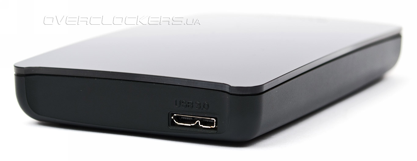

Разъем USB 3.0 расположен на верхней грани жесткого диска. На наш взгляд, это самое удобное место для подключения интерфейсного кабеля.
Как и в предыдущем случае, мы не смогли безболезненно разобрать портативный накопитель Verbatim Store'n'Go for Mac. Это очевидно, ведь в случае выход из строя устройства его легче и проще заменить, чем ремонтировать. Диагностические утилиты без труда определили модель установленного жесткого диска. Им оказался уже знакомый нам Samsung HM500JI. К сожалению, о модели моста переходника SATA-USB нам ничего не известно.

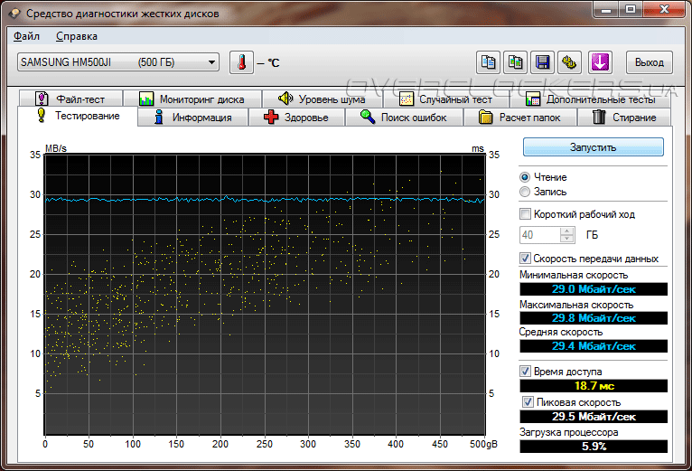

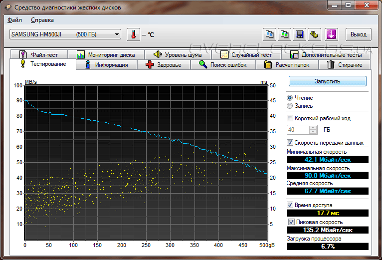

При подключении накопителя к порту USB 2.0 скорость линейного чтения ограничивается пропускной способностью интерфейса, что не вызывает ни малейшего удивления.

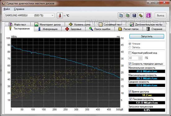

Использование режима USB 3.0 позволяет Verbatim Store'n'Go for Mac раскрыть весь потенциал жесткого диска Samsung HM500JI.
Аналогичные результаты мы наблюдали при тестировании предыдущего участника. Похоже, такая картина типична для портативных накопителей, оснащенных высокоскоростной последовательной шиной третьей версии. Реальную же производительность может показать только тестирование, к которым ми незамедлительно приступаем. Методика тестирования

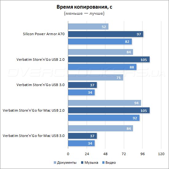

Больше всего разница в пропускной способности универсальной последовательной шины второй и третьей ревизий проявляется в операциях линейного чтения. Мы уже упоминали, что в случае использования USB 2.0 производительность накопителей ограничивается на уровне 30—30 Мбайт/с.
Действительно, использование высокоскоростного интерфейса позволяет полностью реализовать потенциал установленных в накопители винчестеров, при этом скорости линейного чтения достигают 90 Мбайт/с. Интересно, что оба накопителя Verbatim в режиме USB 2.0 немного проигрывают жесткому диску Silicon Power.

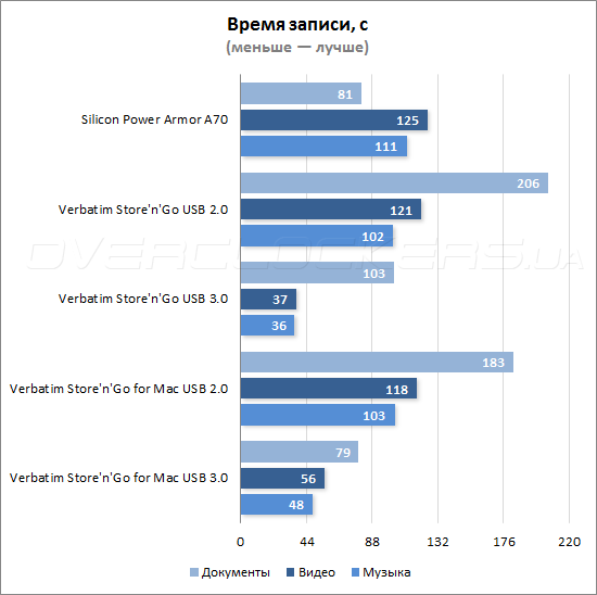

Занятнее выглядят результаты выполнения файловых операций. При копировании данных c портативных накопителей на жесткий диск компьютера мы получили следующую картину:
Прежде всего хочется прокомментировать лидерство Silicon Power Armor A70 при чтении папки с документами. То ли установленный в него винчестер Hitachi Travelstar 5K500.B лучше справляется с подобного рода нагрузкой, то ли его контролер SATA-USB имеет оптимизацию для выполнения таких задач, но оба внешних диска Verbatim не смогли за ним угнаться даже в режиме USB 3.0. Зато при копировании медиаданных преимущество нового интерфейса достигает трехкратной величины, а это уже очень весомый аргумент в пользу USB 3.0. При переключении в режим USB 2.0 накопитель Silicon Power вновь оказывается чуточку быстрее соперников.
При записи данных на переносные жесткие диски неприятно удивили результаты обеих Verbatim, которые показали неприлично больше время записи папки с документами в режиме USB 2.0. При этом участник от Silicon Power оказался гораздо проворнее при работе с множеством мелких файлов, но немного отстал при записи больших объемов медиа данных. В режиме USB 3.0 накопители Verbatim полностью реабилитируются, что особенно видно по работе с аудио- и видеофайлами. А вот с документами лучше справился Verbatim Store'n'Go for Mac: USB 3.0, но при этом совершенно неожиданно отстал от собрата в двух других дисциплинах. Это наталкивает на мысль, что в накопителях применяются различные контроллеры SATA-USB.
