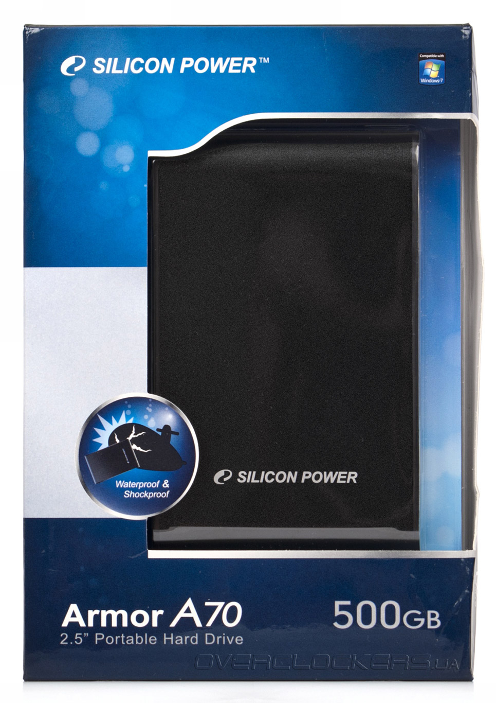

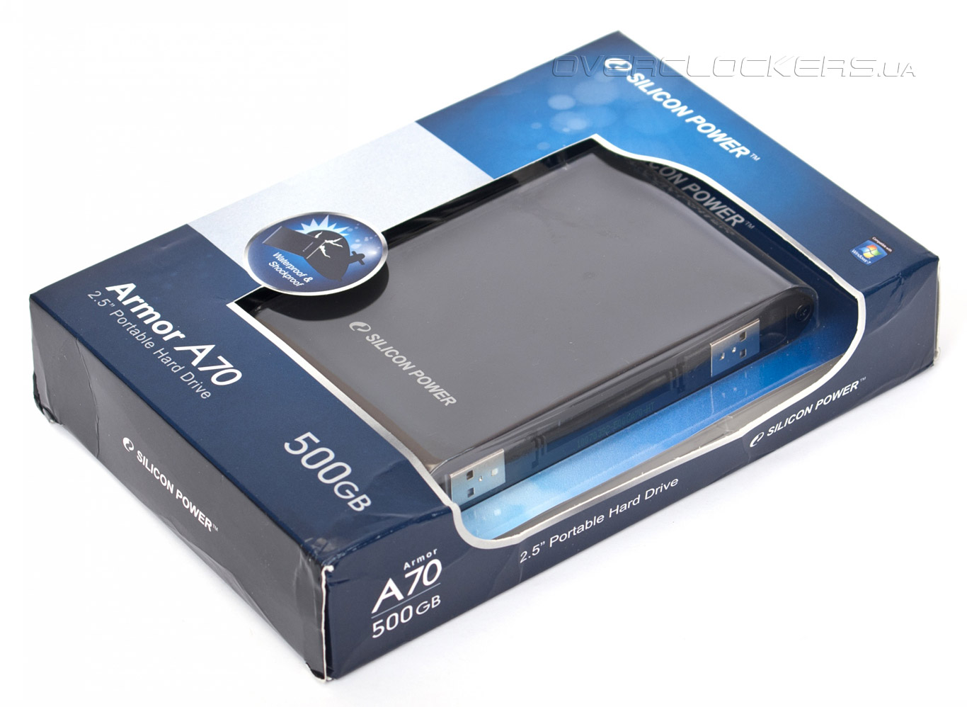

Накопитель Silicon Power Armor A70 поставляется в небольшой упаковке, которая надежно защищает и без того ударостойкий жесткий диск от казусов транспортировки.

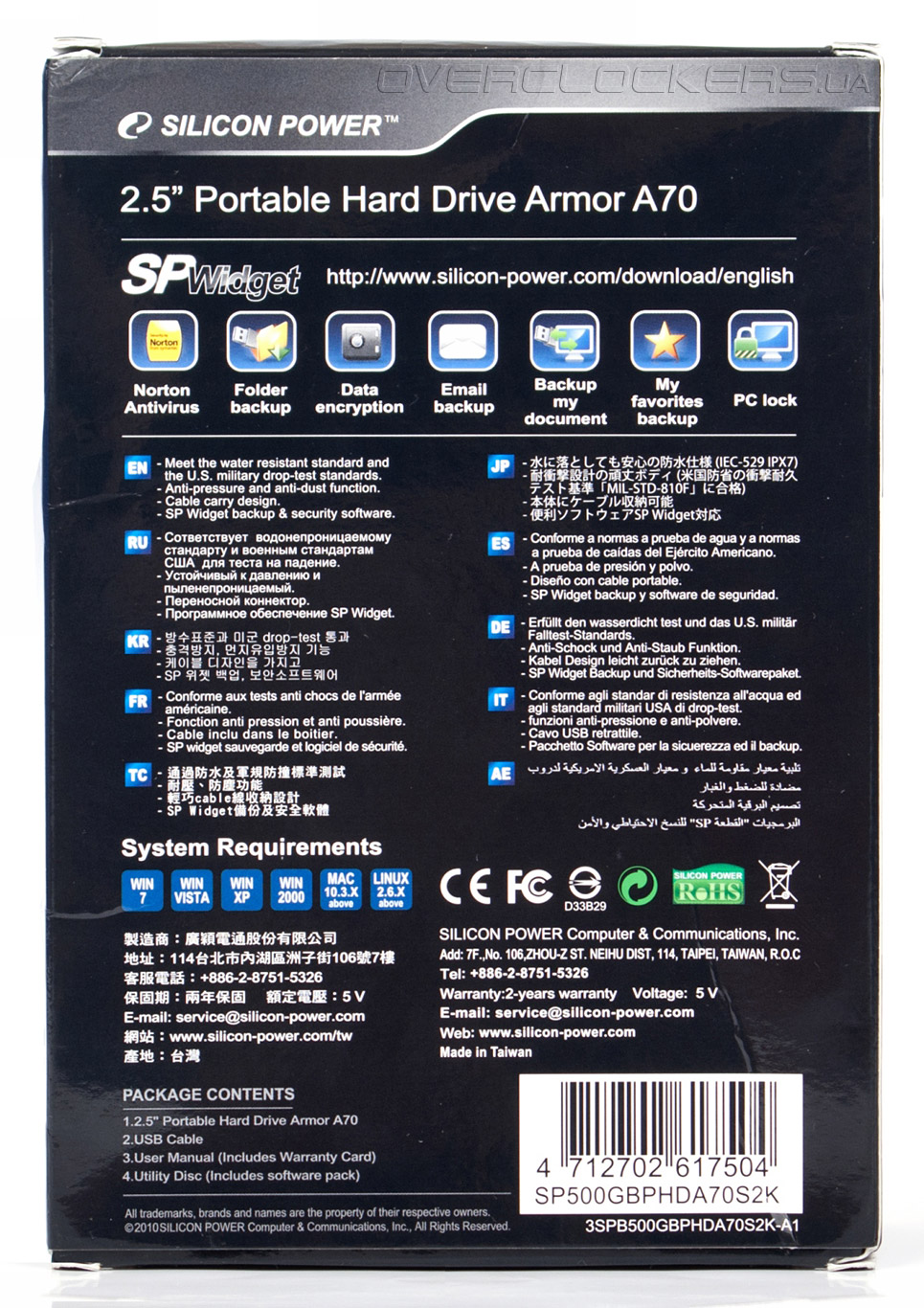

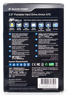

Большую часть лицевой стороны занимает прозрачное окно, через которое можно в подробностях рассмотреть внешний жесткий диск. На обратной стороне можно найти описание защитных свойств и комплектного ПО SP Widget, которое предназначено для автоматического резервирования и шифрования данных, а также использования внешнего накопителя в качестве смарт-ключа для блокирования ПК. В тестировании принимала участие модель емкостью 500 Гбайт, кроме того существуют модификации объемом 320 и 640 Гбайт.

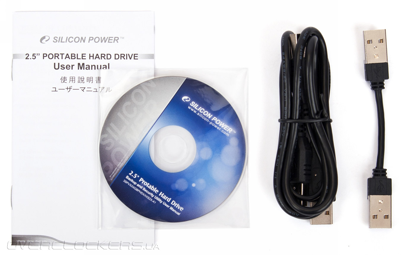

Судя по логотипу, нанесенному на лицевую сторону коробки, жесткий диск Silicon Power Armor A70 без особого труда способен выдержать столкновение с субмариной. Мы не рекомендуем повторять данный эксперимент, так как последствия от такого инцидента для судна могут быть весьма печальными. Комплект поставки накопителя включает интерфейсный Y-образный кабель, который следует использовать при недостаточной мощности портов USB, диск с программным обеспечением и руководство пользователя.
Отметим, что для подключения к компьютеру Silicon Power Armor A70 использует нестандартный кабель, на обоих концах которого находятся разъемы USB 2.0 типа А.

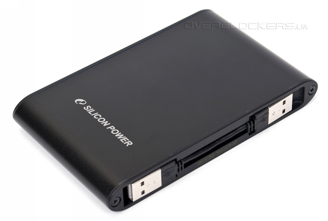

Защита Silicon Power Armor A70 от механических повреждений обеспечивается прочным корпусом, выполненный из алюминиевого сплава, толщина его стенок составляет 2,5 мм. На правой грани закреплен дополнительный интерфейсный кабель длиною около 10 см.

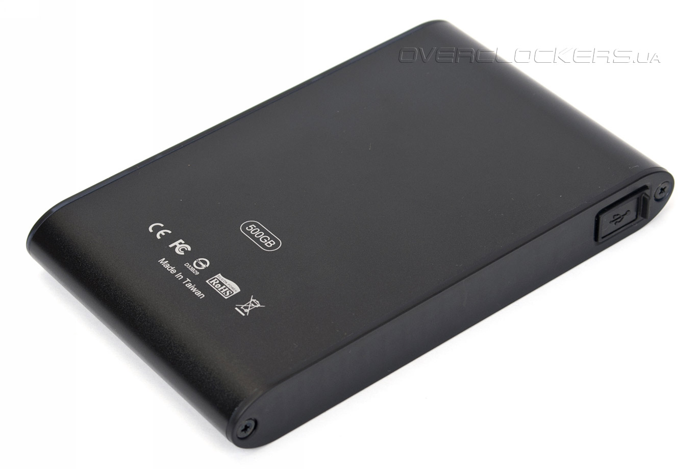

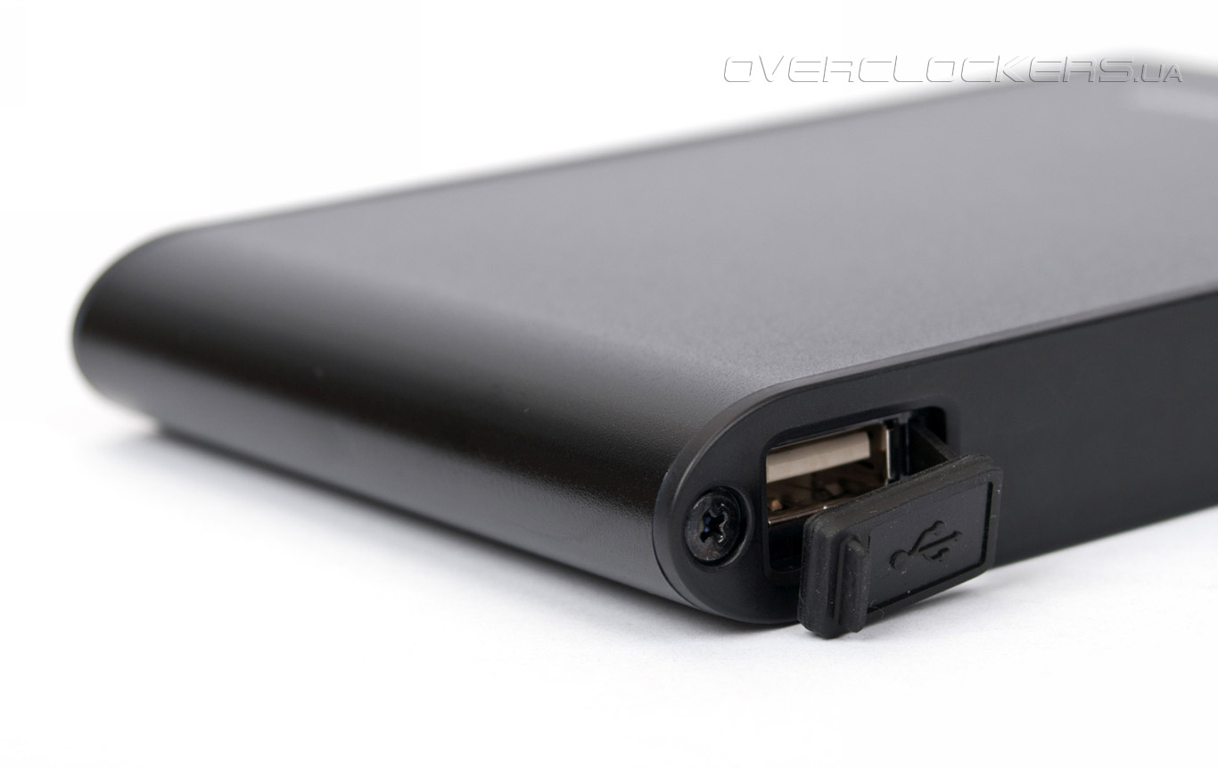

Слева находится разъем USB 2.0 типа «А», надежно закрытый резиновой пробкой, которая обеспечивает необходимую герметичность.
В процессе длительной эксплуатации материал, возможно, потеряет эластичность, и устраивать накопителю регулярные водные процедуры не рекомендуется.

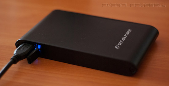

Рядом с интерфейсным разъемом располагается индикатор активности, роль которого выполняет ярко-синий светодиод.

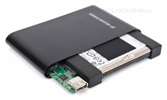

Как мы уже говорили, портативный диск способен противостоять ударам и вибрациям, но только в выключенном состоянии, например, во время транспортировки. Увы, никакие технические ухищрения не спасут работающий жесткий диск от резкого ускорения. Защитные свойства накопителя обеспечиваются демпфирующими прокладками из резины, из нее же выполнены направляющие, надежно фиксирующие хрупкий HDD.
Внутри портативного накопителя Silicon Power Armor A70 установлен «ноутбучный» жесткий диск Hitachi Travelstar 5K500.B (HTS545050B9A300), вмещающий 500 Гбайт информации. Этот HDD имеет интерфейс SATA 3 Гбит/с, частоту вращения магнитных пластин 5400 об/мин и оснащается кэш-памятью объемом 8 Мбайт. Для преобразования протокола SATA в USB 2.0 используется чип-переходник Initio INIC-1607P производства компании Silicon Technology Co., Ltd. Это надежное и отлаженное решение повсеместно применяется во многих портативных накопителях самых разных вендоров.

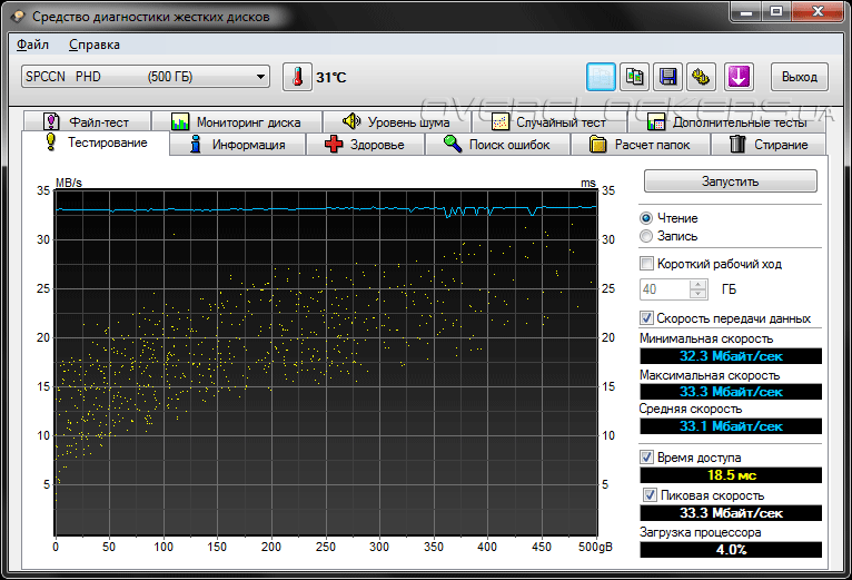

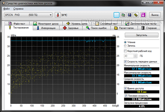

Несмотря на использование весьма быстрого жесткого диска, но медленной шины USB 2.0 для подключения к ПК, результаты линейного чтения получились совершенно ожидаемыми и составили максимально 33 Мбайт/с, что говорит о неполном использовании потенциала HDD Hitachi Travelstar 5K500.B.
Желающие получить лучшие результаты будут вынуждены выбирать модели с комбинированными интерфейсами eSATA, IEEE1394 или USB 3.0. Впрочем, синтетические тесты дают лишь самое приближенное представление, а реальную производительность мы оценим немного позже.
