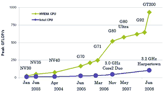

В целом, в определенных задачах при работе с большими объемами данных GPU оказываются намного быстрее CPU. Ниже вы видите иллюстрацию этого утверждения:
На диаграмме изображена динамика роста производительности CPU и GPU начиная с 2003 года. Данные эти любит приводить в качестве рекламы в своих документах NVIDIA, но они являются лишь теоретической выкладкой и на самом деле отрыв, конечно же, может оказаться намного меньше.

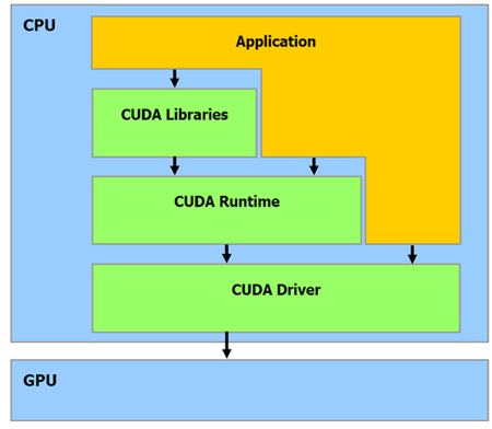

Но как бы там ни было, есть огромный потенциал графических процессоров, который можно использовать, и который требует специфического подхода к разработке программных продуктов. Все это реализовано в аппаратно-программной среде CUDA, которая состоит из нескольких программных уровней - высокоуровневый CUDA Runtime API и низкоуровневый CUDA Driver API.
CUDA использует для программирования стандартный язык C, что является одним из основных ее преимуществ для разработчиков. Изначально CUDA включает библиотеки BLAS (базовый пакет программ линейной алгебры) и FFT (расчёт преобразований Фурье). Также CUDA имеет возможность взаимодействия с графическими API OpenGL или DirectX, возможность разработки на низком уровне, характеризуется оптимизированным распределением потоков данных между CPU и GPU. Вычисления CUDA выполняются одновременно с графическими, в отличие от аналогичной платформы AMD, где для расчетов на GPU вообще запускается специальная виртуальная машина. Но такое «сожительство» чревато и возникновением ошибок в случае создания большой нагрузки графическим API при одновременной работе CUDA - ведь графические операции имеют все же более высокий приоритет. Платформа совместима с 32- и 64-битными операционными системами Windows XP, Windows Vista, MacOS X и различными версиями Linux. Платформа открытая и на сайте, кроме специальных драйверов для видеокарты, можно загрузить программные пакеты CUDA Toolkit, CUDA Developer SDK, включающие компилятор, отладчик, стандартные библиотеки и документацию.

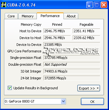

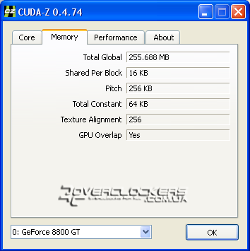

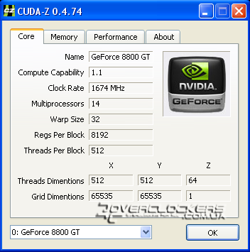

Для отображения максимально полной информации о вычислительных возможностях в CUDA и сравнения с другими видеоадаптерами можно использовать специальную утилиту CUDA-Z. Вот какую информацию она выдает о нашей видеокарте GeForce 8800GT:
Относительно референсных моделей наш экземпляр работает на более высоких частотах: растровый домен на 63 МГц выше номинала, а шейдерные блоки быстрее на 174 МГц, память - на 100 МГц.

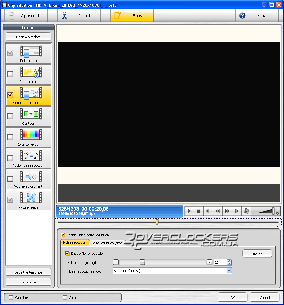

Для тестов процессор разгонялся до 3 ГГц (в конфигурации 11,5x261 МГц) и до 4 ГГц (11,5x348 МГц) при частоте оперативной памяти 835 МГц в первом и втором случае. Видеоролик в разрешении Full HD 1920х1080 продолжительностью одну минуту двадцать секунд. Для создания дополнительной нагрузки включался фильтр шумоподавления, настройки которого оставлены по умолчанию.

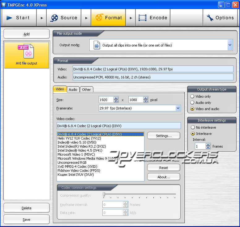

Кодирование осуществлялось с помощью кодека DivX 6.8.4. В настройках качества этого кодека все значения оставлены по умолчанию, multithreading включен.

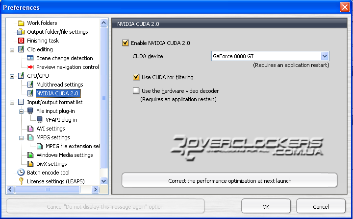

Поддержка многопоточности в TMPGEnc изначально включена во вкладке настроек CPU/GPU. В этом же разделе активируется и CUDA.
Как видно по приведенному скриншоту, активирована обработка фильтров с помощью CUDA, а аппаратный видеодекодер не включен. В документации к программе предупреждается, что активация последнего параметра приводит к увеличению времени обработки файла.

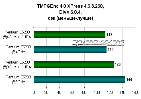

По итогам проведенных тестов получены следующие данные:
При частоте процессора 4 ГГц с активацией CUDA мы выиграли всего пару секунд (или 2%), что не особо впечатляет. А вот на более низкой частоте прирост от активации данной технологии позволяет сэкономить уже около 13% времени, что будет довольно ощутимо при обработке больших файлов. Но все равно результаты не столь впечатляющие, как ожидалось.

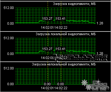

В программе TMPGEnc есть индикатор загрузки CPU и CUDA, в данной тестовой конфигурации он показывал загрузку центрального процессора примерно на 20%, а графического ядра на оставшиеся 80%. В итоге у нас те же 100%, что и при конвертации без CUDA и разницы по времени вообще может и не быть (но она все-таки есть). Небольшой объем памяти в 256 MB так же не является сдерживающим фактором. Судя по показаниям RivaTuner, в процессе работы использовалось не более 154 MB видеопамяти.
