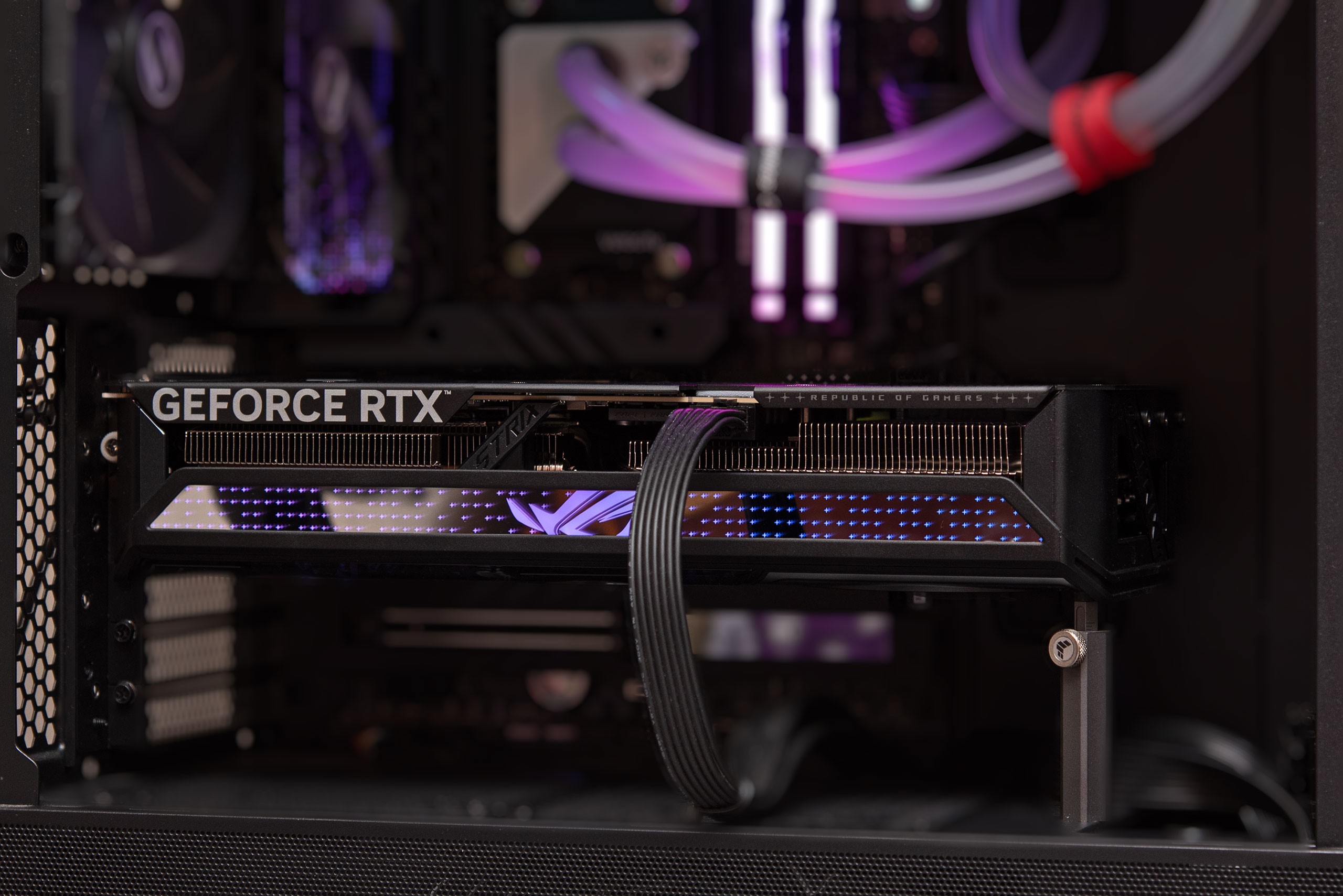

Стенд для тестирования
Для тестирования видеокарт была собрана следующая система:
- процессор: AMD Ryzen 7 7800X3D;
- материнская плата: ASUS ROG X670E Crosshair Hero (UEFI 2604);
- система охлаждения: EK-Quantum Velocity Strike + Freezemod PUB-12WX + Barrow Dabel-40A 360 + 3x Arctic P12 PWM PST A‑RGB;
- термоинтерфейс: Arctic MX‑4;
- память: Kingston Fury KF560C36BBEK2-32;
- накопитель №1: Kingston KC3000 1TB (NVMe PCIe 4.0);
- накопитель №2: Kingston NV3 2TB (NVMe PCIe 4.0);
- накопитель №3: Kingston NV2 1TB (NVMe PCIe 4.0);
- корпус: Lian Li Lancool 216;
- блок питания: Chieftec Polaris Pro PPX-1300FC-A3;
- операционная система: Windows 11 Pro (24H2);
- драйверы системы: AMD 6.10.17.152;
- драйверы видеокарт AMD: Adrenalin 25.4.1 (Radeon RX 9070 XT), Adrenalin 24.30.31.03 (Radeon RX 9070), Adrenalin 25.2.1 (Radeon RX 7900 XT, Radeon RX 7800 XT);
- драйверы видеокарт NVIDIA: GeForce 577.00 (GeForce RTX 5070 Ti), GeForce 572.83 (GeForce RTX 5090, GeForce RTX 5080, GeForce RTX 5070, GeForce RTX 4070 Super, GeForce RTX 4070), GeForce 572.47 (GeForce RTX 5070 Ti), GeForce 572.43 (RTX 4070 Ti Super), GeForce 572.16 (RTX 4090, RTX 4080 Super).
Интересная ситуация оказалась с новыми драйверами NVIDIA (позже GeForce 572.47), с которыми видеокарты GeForce RTX 50 в некоторых проектах демонстрируют снижение производительности на несколько fps, поэтому сравнивать результаты одних и тех же продуктов сейчас и в начале выхода этой серии не следует. Для понимания ситуации добавим результаты тестирования ASUS TUF-RTX5070TI-O16G-GAMING на старых драйверах.
Радиатор системы охлаждения был установлен в корпусе наверху, его вентиляторы стояли на выдув, а их скорость соответствовала 75% от максимальной, помпа работала на оборотах в 80% от максимальных. Комплектные вентиляторы корпуса работали в режиме Silent. В материнской плате активировался профиль EXPO на 6000 МГц и выбирался режим DDR5-6400, контроллер памяти работал на частоте модулей, больше каких-либо настроек системы не производилось.
Тестирование в игровых бенчмарках происходило при разрешениях 2560×1440 и 3840×2160 с пресетами качества графики Ultra (Ultra High или Very High). Также были добавлены режимы с активированной, где это возможно, трассировкой лучей и с технологией масштабирования в режиме «Качество». В играх, где не использовался стандартный бенчмарк, показатели фиксировались в следующих случаях:
