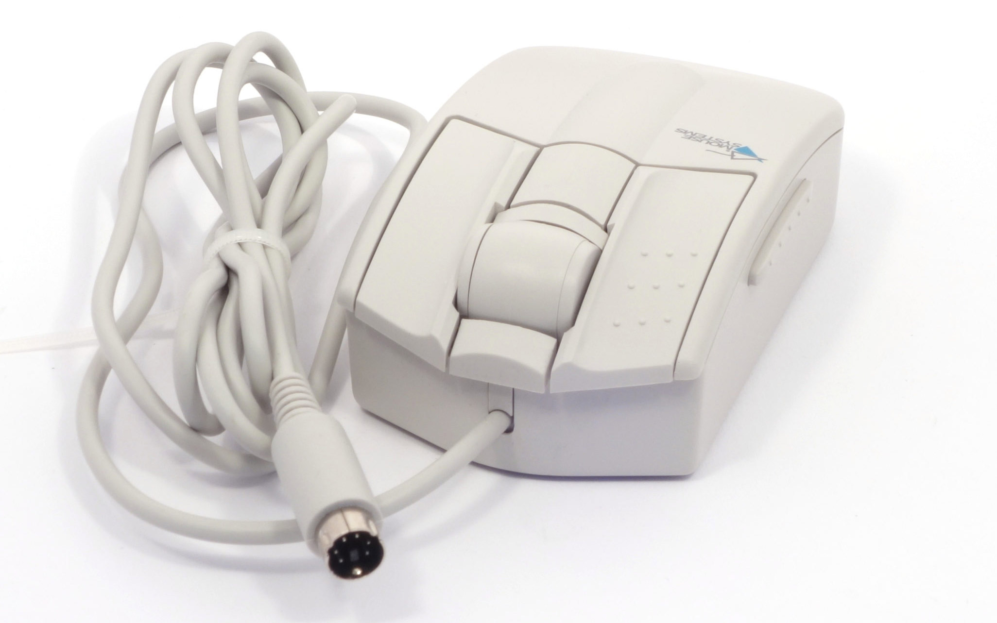

На самом деле первым коммерчески доступным устройством стала Genius EasyScroll от тайваньской компании KYE Systems Corporation, выпущенная в 1995 году. Однако рыночное влияние этого устройства было минимальным из-за критического недостатка — отсутствия программной поддержки. EasyScroll работала только с проприетарными драйверами с ограниченной совместимостью.

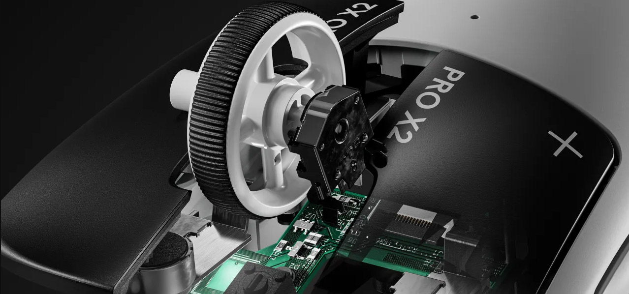

Физическая конструкция узла колесика является примером компактного механического проектирования. Механизм должен помещаться в ограниченном объеме, обеспечивать специфическую тактильную обратную связь, выдерживать миллионы циклов активации и поддерживать дополнительное вертикальное движение для функции среднего клика.

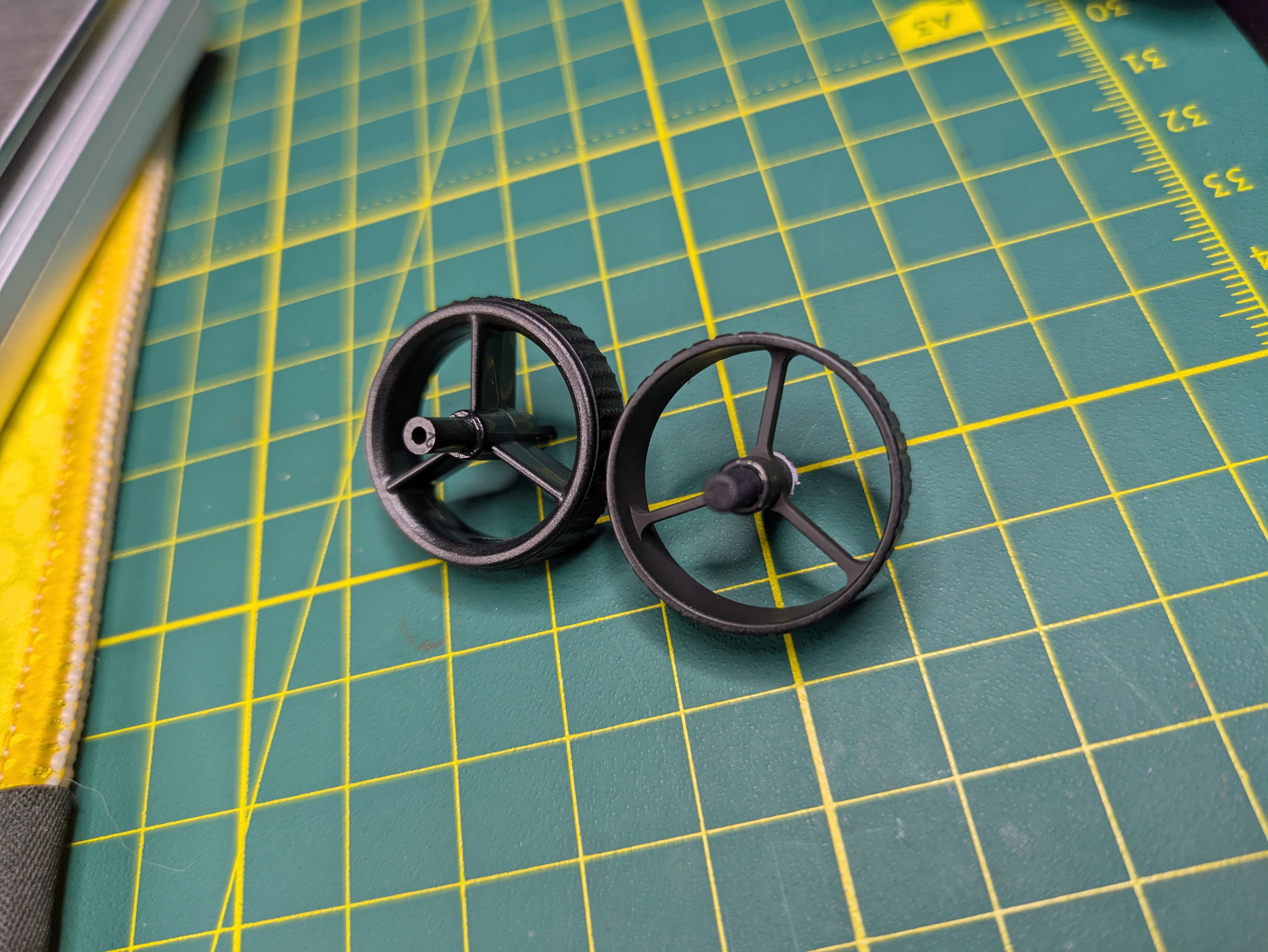

Само колесико обычно имеет композитную структуру. Сердечник изготавливается из жёсткого термопластика (ABS или поликарбонат) для обеспечения структурной целостности и точной передачи крутящего момента на энкодер. Внешняя поверхность — «шина» — изготавливается из мягкого эластомера (резина или силикон) с текстурированными ребрами для максимального сцепления с пальцем.
В премиальных решениях, таких как серия Logitech MX Master или флагманских игровых мышах Razer, колесико может быть фрезеровано из алюминия или стали. Металлические колесики эстетически привлекательны, но создают значительную массу, увеличивая момент инерции вращения. Это требует тщательной настройки силы фиксации энкодера: тяжелое металлическое колесико на легком энкодере будет вращаться неконтролируемо из-за импульса, вызывая чрезмерную прокрутку.
Интерфейс между колесиком и датчиком обеспечивает ось. Шестигранный интерфейс преобладает среди механических энкодеров. В большинстве случаев используется шестигранная гнездовая часть, а ось колесика имеет соответствующее шестигранное сечение. Такая геометрическая фиксация гарантирует нулевое проскальзывание между колесиком и ротором энкодера. С противоположной стороны колесико опирается на пассивную опору или «холостую» ось. Она просто вращается в пластиковой люльке или на пропитанной смазкой поверхности подшипника на шасси мыши.
Для реализации функции среднего клика без нарушения стабильности вращения энкодера инженеры применяют плавающую сборку. В консольной конструкции энкодер и колесико монтируются на пластиковой каретке, выполняющей роль консоли. Задняя часть каретки имеет шарнир или является гибкой, тогда как передняя опирается на микропереключатель. Когда пользователь нажимает на колесико, вся каретка поворачивается вниз, активируя плунжер переключателя. Альтернативный вариант — плавающая ось, где сама ось имеет вертикальный люфт в креплении энкодера, либо энкодер установлен на «дочерней плате» — небольшой отдельной печатной плате, соединённой с основной гибким шлейфом. Это позволяет всему узлу «энкодер-колесико» перемещаться вертикально.

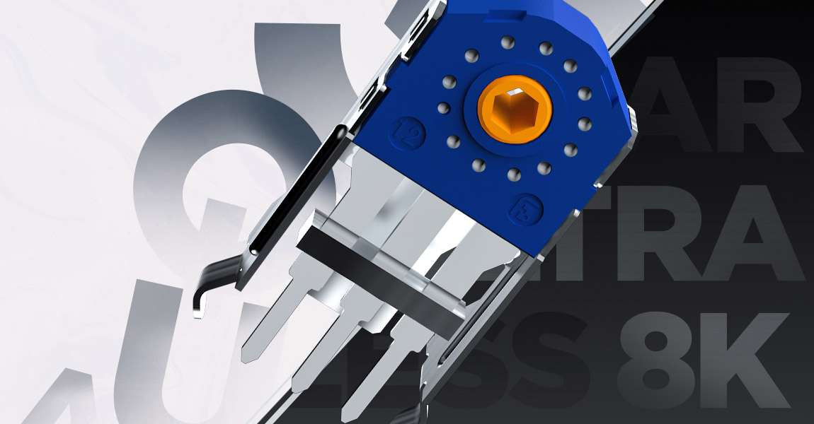

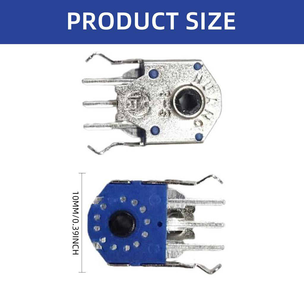

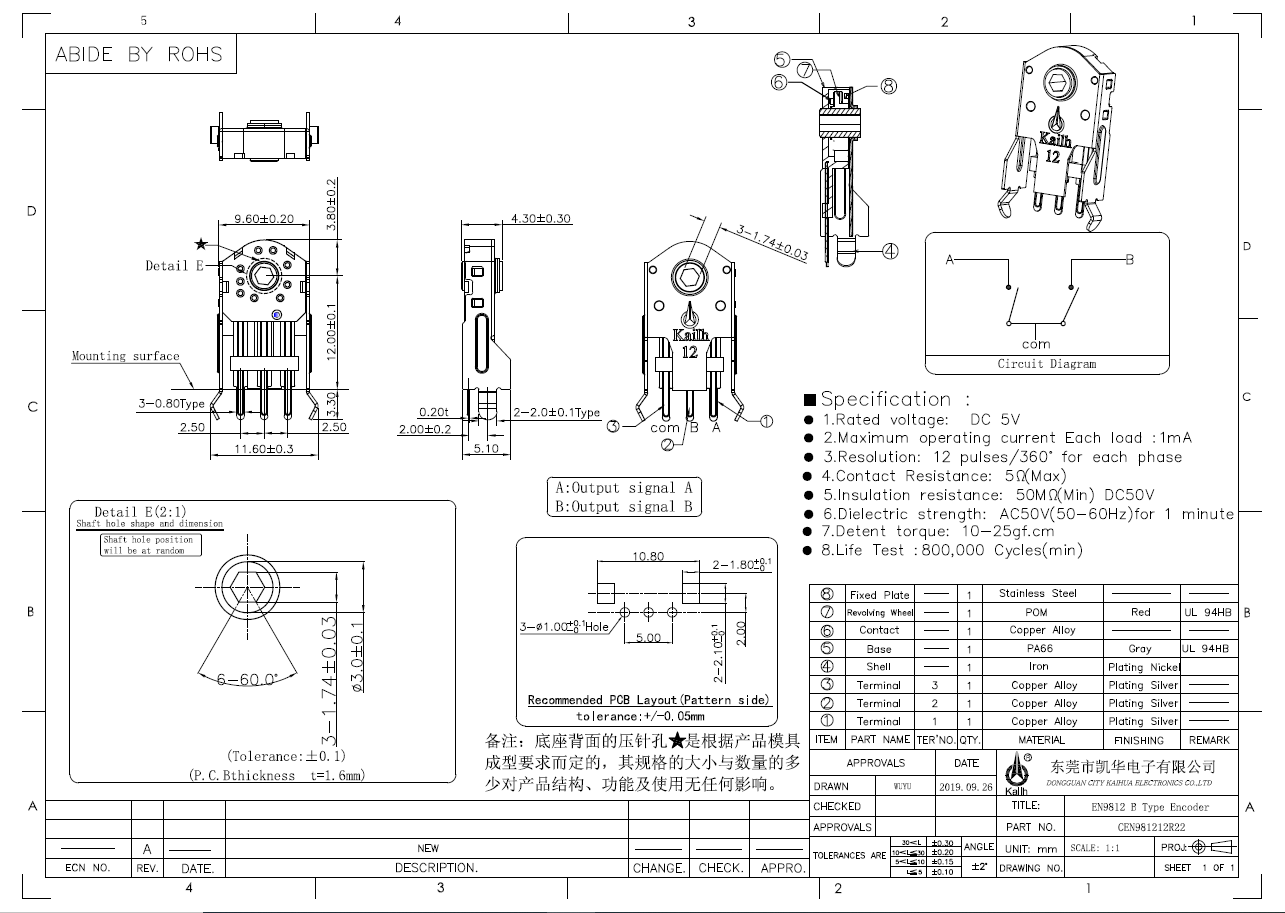

Энкодер — это компонент, отвечающий за преобразование механического вращения в цифровые данные. Эта трансдукция реализуется с помощью одной из трех основных технологий: механической, оптической или магнитной.
Механические энкодеры доминируют в бытовой электронике благодаря низкой стоимости, компактным размерам и встроенной тактильной обратной связи. Функционально они работают как специализированные поворотные переключатели.
Механический энкодер состоит из трёх основных частей в металлическом корпусе. Ротор — пластиковый диск со специфическим рисунком проводящего металлического покрытия (контактов), расположенных концентрическими кольцами. Статор или база — неподвижный компонент с гибкими металлическими щётками (контактными лепестками). Механизм фиксации — подпружиненный элемент, прижимающийся к зубчатой секции ротора для создания ощутимых «шагов» или тактильных щелчков.
При вращении колесика щетки скользят по проводящим площадкам ротора. Стандартный энкодер имеет три электрических вывода: Pin C (Common) обычно подключен к земле (GND), Pin A (Канал A) и Pin B (Канал B) подтянуты к напряжению питания (3,3 В или 5 В). Проводной рисунок на роторе спроектирован так, что соединение между Common и контактами A/B замыкается и размыкается в сдвинутой последовательности. Этот фазовый сдвиг, обычно равный 90 градусам, является ключом к определению направления. При вращении по часовой стрелке канал A соединяется с землей (переходит в состояние Low) раньше канала B. При вращении против часовой стрелки канал B соединяется с землей раньше канала A. Это генерирует 2‑битную последовательность кода Грея (например, 11 -> 01 -> 00 -> 10 -> 11). Считывая переходы состояний, микроконтроллер подсчитывает шаги и определяет направление.
«Щелкающее» ощущение от колесика прокрутки не является свойством электронного считывания — это механическое дополнение. Внутри энкодера небольшая формованная металлическая пружина прижимается к зубчатой шестерне на роторе. Жесткость этой пружины определяет силу прокрутки. Более жесткая пружина обеспечивает высокую тактильную отдачу, но требует большего усилия для вращения. Более мягкая пружина позволяет осуществлять быструю, плавную прокрутку с меньшей позиционной обратной связью. Количество зубцов на фиксирующей шестерне соответствует разрешению (импульсов на оборот). Стандартные энкодеры для мышей обычно имеют от 12 до 24 фиксаций на оборот.

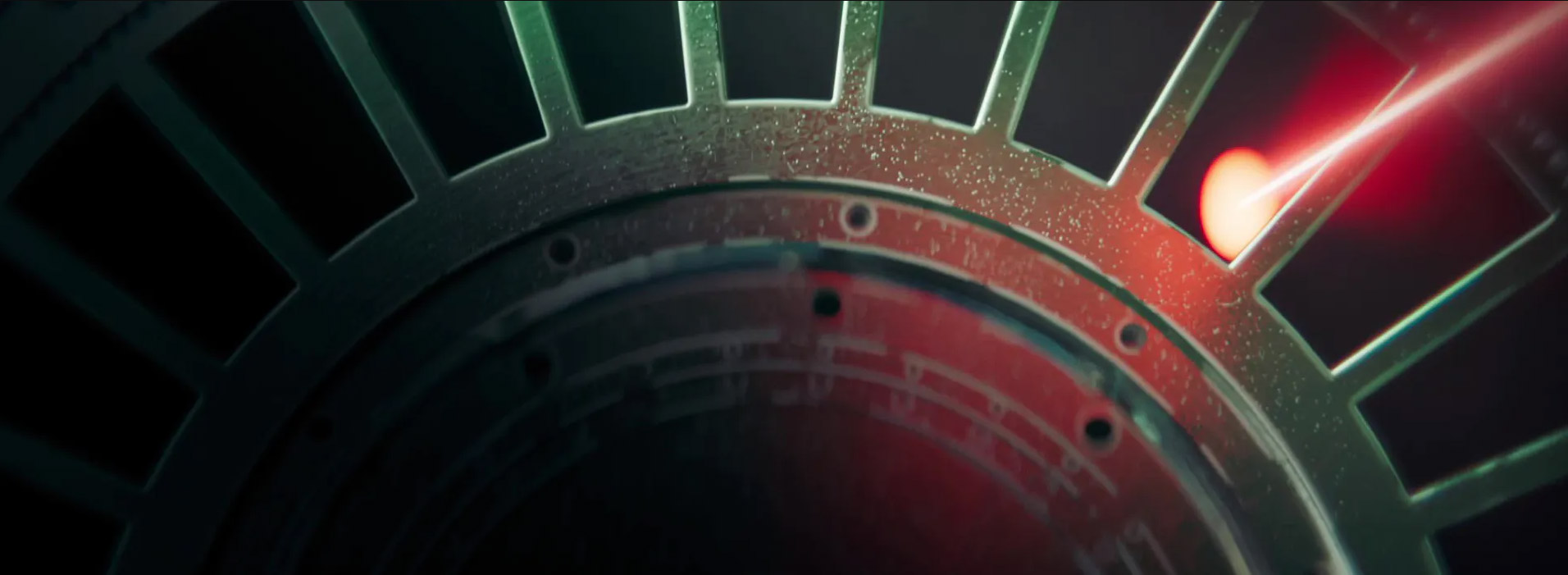

Оптические энкодеры ценятся за долговечность, поскольку в них отсутствуют изнашивающиеся физические контакты. Оптическая система прокрутки разделяет генерацию тактильной обратной связи и генерацию сигнала. Для генерации сигнала инфракрасный (ИК) светодиод и фототранзистор (датчик света) монтируются на печатной плате, направленные друг на друга. Само колесико (или вторичное колесо, прикрепленное к оси) имеет ряд спиц или прорезей. При вращении колесика спицы прерывают луч света. Для определения направления система использует двухэлементный фототранзистор. Два сенсорных элемента расположены физически так, что тень от спицы проходит над одним чуть раньше, чем над другим, создавая необходимые квадратурные сигналы со сдвигом фаз.
Среди преимуществ оптических энкодеров — теоретическая бессмертность в плане генерации сигнала. Грязь можно удалить, тогда как окисленные контакты в механическом энкодере часто означают конец его срока службы. Они также дают очень характерное, «звонкое» ощущение, которое некоторые геймеры ценят за последовательность переключения оружия.
Среди недостатков — они занимают больше места на плате и требуют специфической конструкции колесика со спицами. Они также потребляют больше энергии из-за постоянно включенного светодиода, что является критическим недостатком для беспроводных мышей.
Важно: мыши с оптическими энкодерами не подлежат модификации путем замены энкодера. К таким моделям относятся Logitech G302, G303, G402, G502, CoolerMaster MM720, все мыши Vaxee и все мыши Zowie.

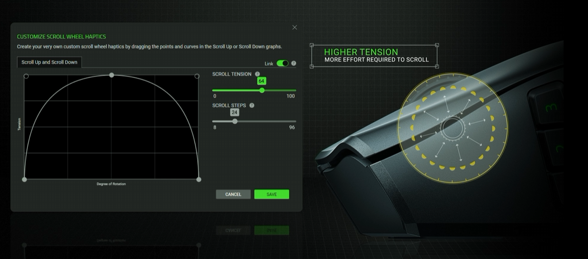

Вершиной современной технологии колесиков прокрутки является магнитный энкодер, примером которого служит система MagSpeed от Logitech. Эта система устраняет физический контакт как для считывания, так и для тактильной обратной связи. Для считывания магнит встроен в колесико, а датчик Холла на печатной плате с высокой точностью регистрирует изменение магнитного поля.
Вместо механической пружины, ударяющейся о шестерню, мышь использует электромагнитные фиксаторы. Статорное кольцо зубцов и возбуждаемая катушка создают магнитное поле при прохождении тока. Это поле притягивает стальные зубцы колесика к зубцам статора, создавая точки опоры, своего рода виртуальные фиксаторы.
Модулируя ток, контроллер может делать колесико жёстким, лёгким или полностью свободным. Это характерная особенность MagSpeed и его аналога от Razer — способность динамически переключать режимы. Быстрый толчок колесика вызывает резкое изменение показаний датчика Холла; контроллер фиксирует это ускорение и отключает питание электромагнита. Колесико мгновенно переходит из храпового режима в режим свободного вращения, вращаясь на высококачественных шариковых подшипниках со скоростью до 1000 оборотов в секунду. Когда колесико замедляется, магниты снова включаются, чтобы точно остановить его.

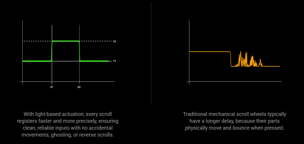

Сырой выход механического энкодера представляет собой зашумленный аналоговый набор всплесков напряжения. Преобразование этого сигнала в плавную прокрутку требует надёжной обработки сигналов.
Микроконтроллер отслеживает состояние контактов A и B. Стандартный «полный шаг» колесика обычно соответствует полному циклу квадратурной волны (прохождению через все четыре состояния). Машина состояний работает следующим образом: состояние 0 соответствует A=0, B=0; состояние 1 — A=1, B=0; состояние 2 — A=1, B=1; состояние 3 — A=0, B=1. Переход из состояния 0 в состояние 1 означает движение по часовой стрелке. Переход из состояния 0 в состояние 3 означает движение против часовой стрелки. Если контроллер обнаруживает недопустимый переход (например, непосредственно из состояния 0 в состояние 2), это указывает на ошибку, часто вызванную слишком быстрым вращением колесика для частоты дискретизации или загрязнёнными контактами.
Когда металлическая контактный лепесток внутри энкодера перемещается с пластикового изолятора на металлическую контактную площадку, она не создает идеального электрического соединения мгновенно. Она «дребезжит» на микроскопическом уровне, вызывая быстрые колебания напряжения между 0 В и 5 В в течение нескольких миллисекунд. Если микроконтроллер интерпретирует эти дребезжания как действительные переходы, компьютер получает множество команд прокрутки за один физический щелчок. Это приводит к чрезмерной прокрутке.
Для борьбы с дребезжанием используется аппаратное или программное подавление, аналогичное настройке дебаунса для кнопок мыши или клавиатуры. Программное решение — прошивка включает «мертвое время» или петлю гистерезиса. После обнаружения изменения состояния контроллер игнорирует последующие изменения в течение установленного периода (например, 2–5 мс), чтобы дать сигналу стабилизироваться. Существует также аппаратное решение в виде RC-фильтра (резистор-конденсатор) на линиях A и B для сглаживания резких фронтов дребезга.

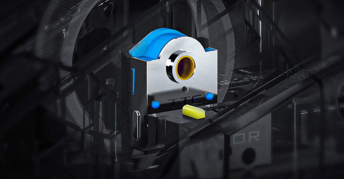

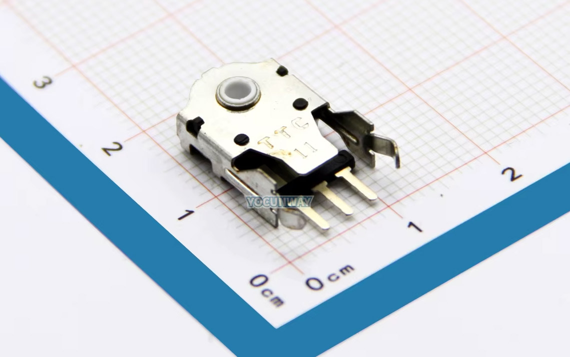

TTC (Trantek Electronics Co.)
TTC в настоящее время является любимым OEM-поставщиком для высококачественных игровых мышей (Razer, Glorious, HATOR). Их энкодеры славятся четкими, отчетливыми шагами и используются примерно в 90% современных игровых мышей.
Технические характеристики TTC Gold (официальные данные):
  • Форма выходного сигнала: 24 позиции фиксации, 12 импульсов на оборот.
  • Диапазон крутящего момента: 7–20 / 15–30 / 20–40 gfcm (по заказу).
  • Ресурс: 2 миллиона оборотов / 50 миллионов «шагов».
  • Пылезащищенная версия: до 72 миллионов шагов.
  • Конструкция «bell mouth» (раструбное отверстие) для предотвращения случайного нажатия.
  • Доступные высоты: 7, 8, 9, 10, 11, 12, 13, 14, 15, 16 мм.
Энкодеры с золотой или желтой маркировкой — серия TTC Gold — обладают высокой тактильностью и средне-тяжелым усилием прокрутки. Это буквально «золотой стандарт» для гейминга с очень выразительными, резкими шагами. Часто имеют пылезащиту (модель Dustproof), с которой также выше ресурс.
Зелёная маркировка (TTC Green) означает среднюю тактильность и среднее усилие прокрутки. По отзывам пользователей, они ощущаются тяжелее, чем Gold, что может не подойти тем, кто привык к лёгкой прокрутке.
Красная маркировка (TTC Red) указывает на низкую тактильность и низкое усилие прокрутки. Легкие и быстрые, с минимальным сопротивлением. Подходят для офисной работы или быстрого просмотра.
Серебристая или белая маркировка (TTC White/Silver) обозначает стандартную OEM-деталь, очень похожую на Gold по ощущениям. TTC Gold немного легче, основное различие заключается в ресурсе.

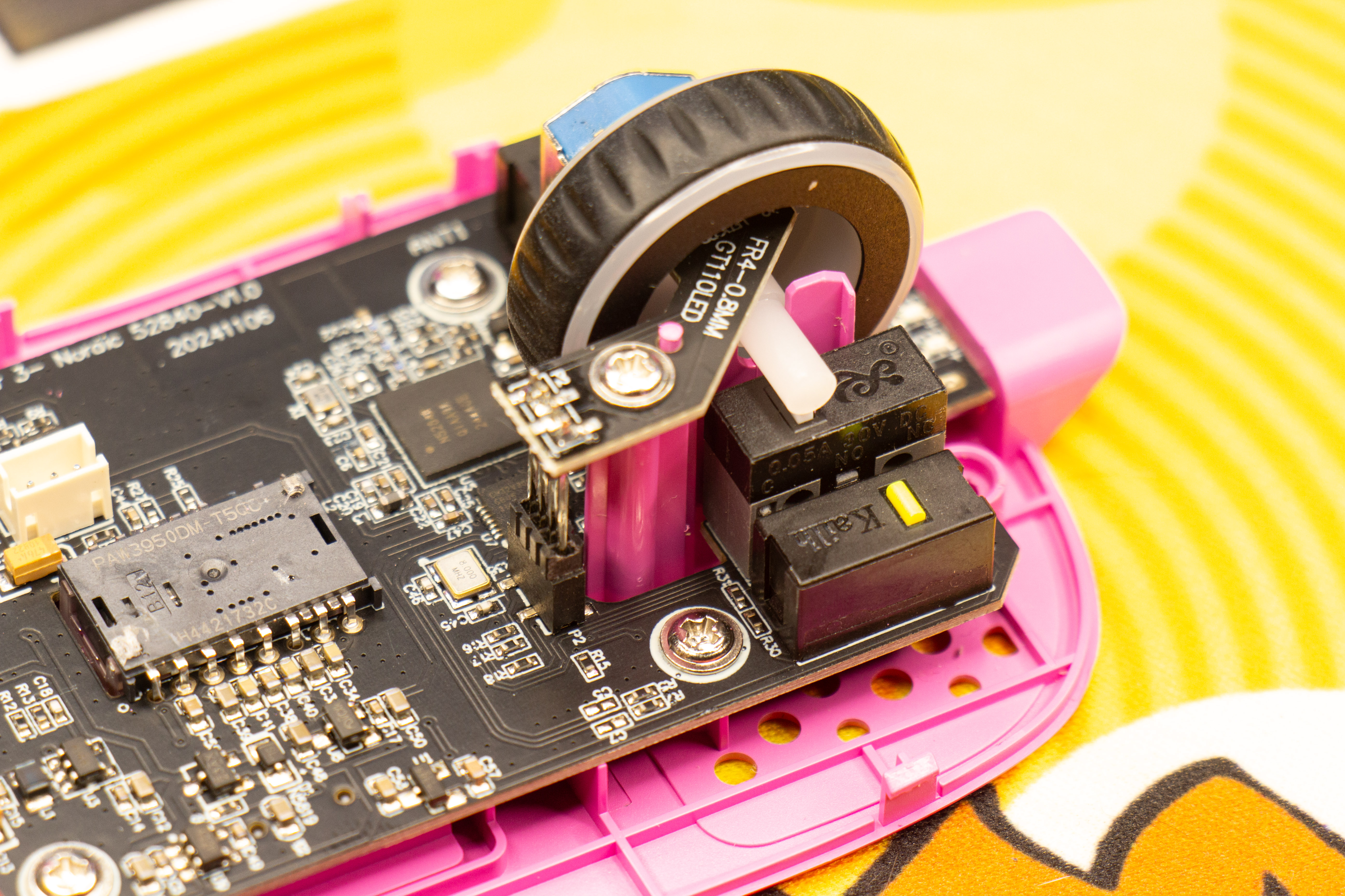

Kailh (Kaihua Electronics)
Энкодеры Kailh в целом характеризуются более плавной и лёгкой работой по сравнению с TTC. Их часто используют, когда производитель хочет добиться «более тихой» прокрутки.
Важное предупреждение: существуют РАЗЛИЧНЫЕ версии Kailh Red с разными характеристиками даже при одинаковой маркировке. Это объясняет противоречивые отзывы пользователей — одни описывают их как «экстремально плавные и лёгкие», другие жалуются на «тяжесть и грубость». Различия между партиями являются значительной проблемой.
Энкодеры с красным сердечником — самый распространенный тип Kailh. В идеале они известны своей экстремальной плавностью с очень мягкими, едва ощутимыми шагами. Имеют низкое сопротивление прокрутке. Ресурс обычно составляет 300–500 тысяч циклов.
Энкодеры с чёрным сердечником более жёсткие, чем красные. Они обеспечивают более чёткие шаги, приближаясь к ощущениям TTC, но в целом сохраняют «плавную» характеристику Kailh.

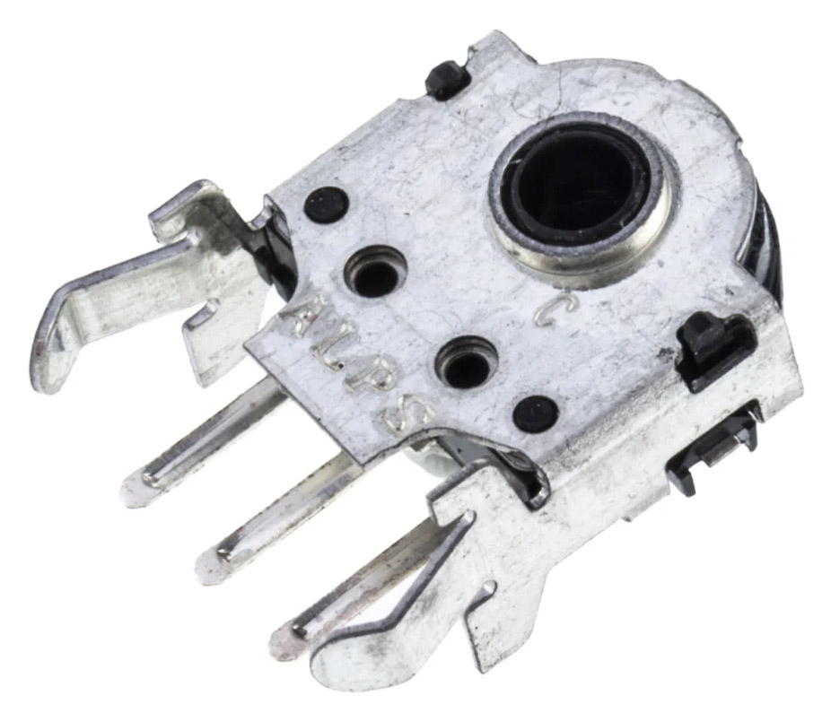

ALPS Alpine
ALPS — японский производитель, известный компонентами промышленного класса. Серия EC10 — это отдельная линейка моделей для мышей (ширина 10 мм). Энкодеры ALPS славятся высоким крутящим моментом и чрезвычайно чёткой, тяжёлой тактильностью. Они ощущаются «механически» и надёжно. Менее распространены в современных сверхлегких игровых мышах из-за веса и жесткости, но ценятся энтузиастами за точность.
Уникальные преимущества ALPS:
  • Поставляются смазанными с завода (другие производители этого не делают).
  • Менее подвержены «призрачной прокрутке» (double scrolling) благодаря качественной конструкции.
  • Более массивные контактные лепестки из более качественного металла.
  • Более жесткий пластик колесика по сравнению с конкурентами.
ALPS требуют специфической формы вала колесика с боковым фиксатором. Использование неподходящего колесика приведет к люфту и «звенящему звуку». Выбор высоты ограничен, например, нет 13 мм.
