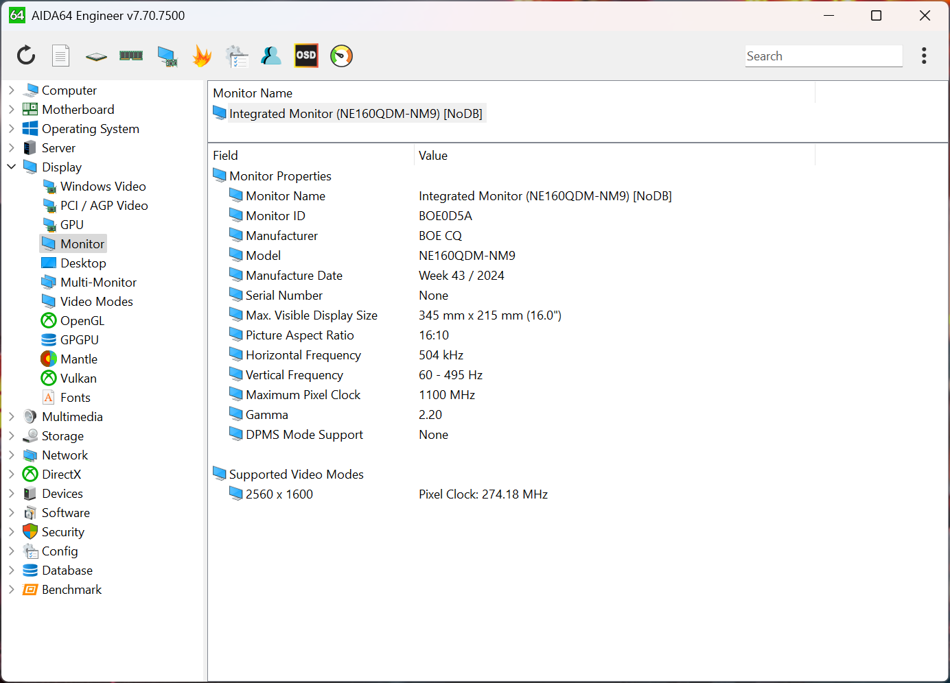

Установлена панель NE160QDM-NM9 производства BOE. Разработчик заявляет о 100% покрытии цветового пространства DCI-P3, отображении 1,07 млрд цветов и яркости на уровне 1250 кд/м² при контрастности 1200:1.

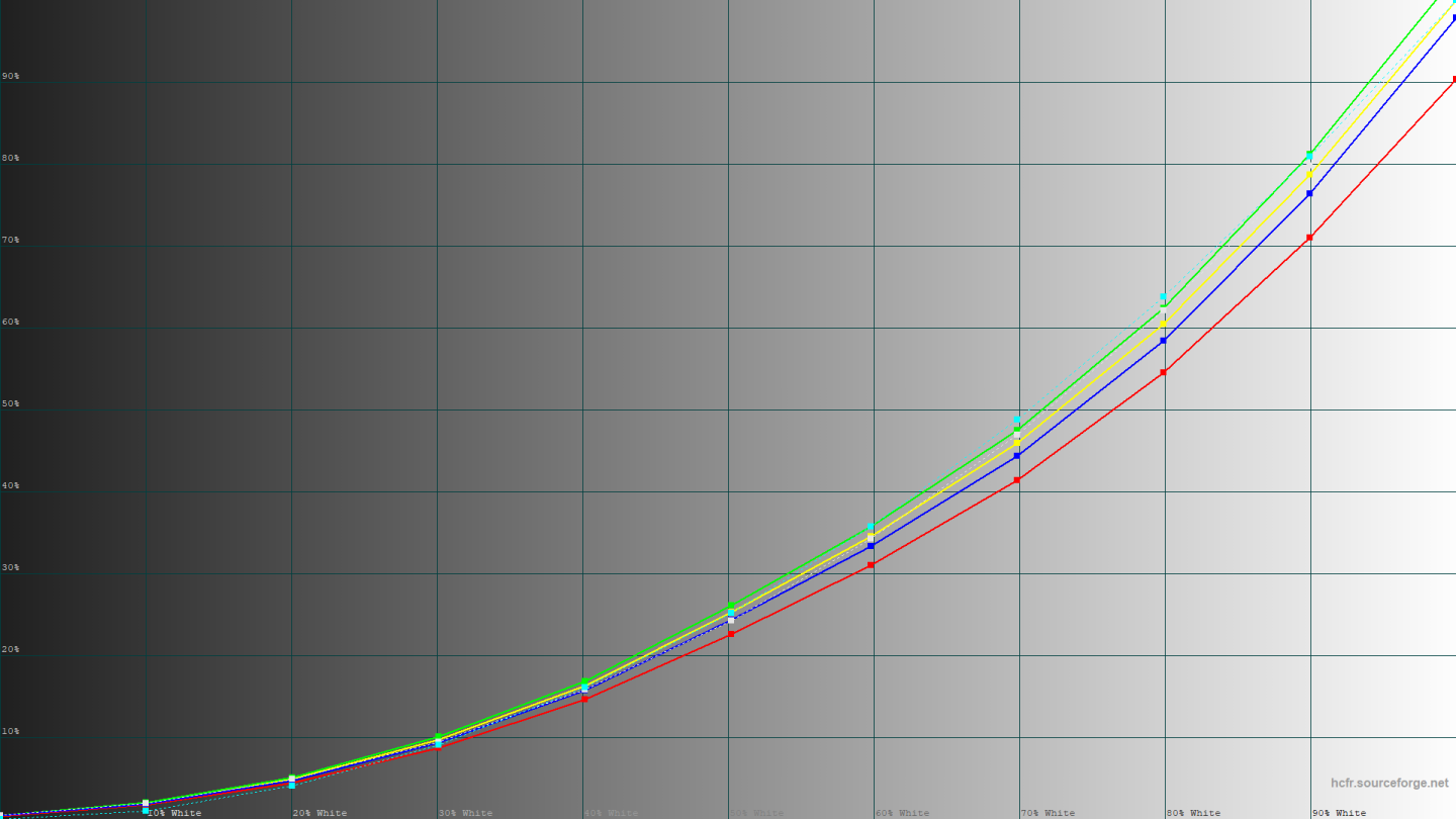

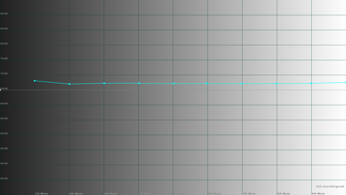

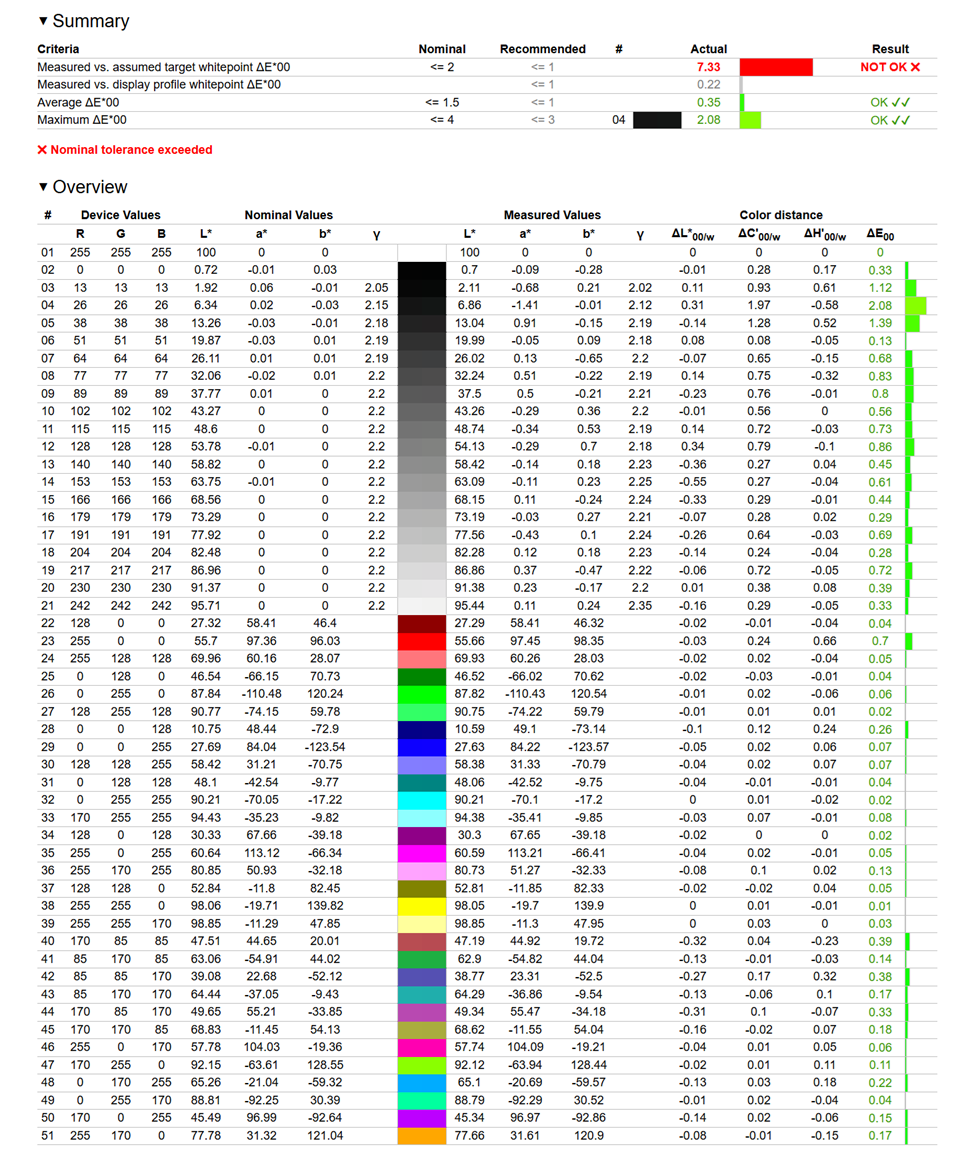

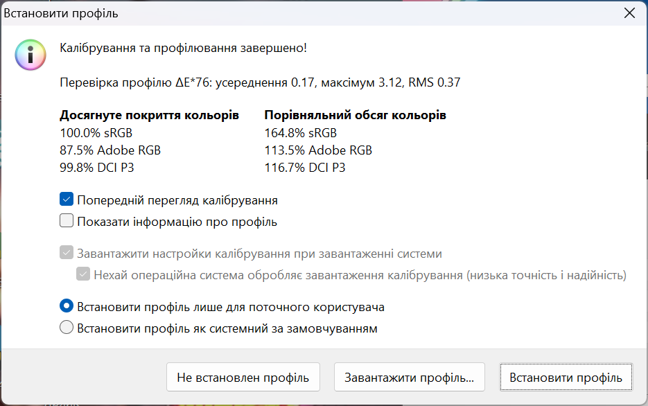

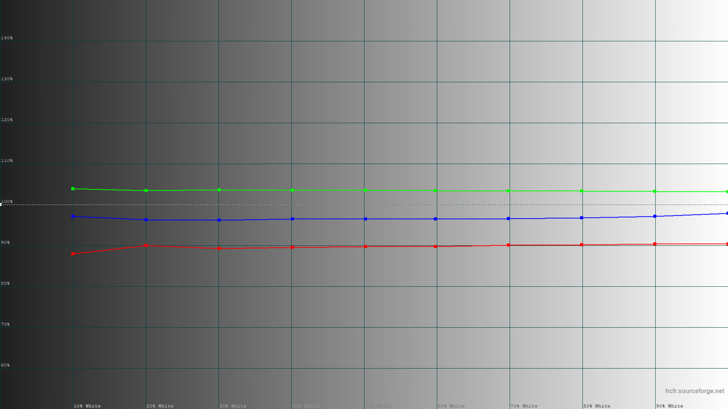

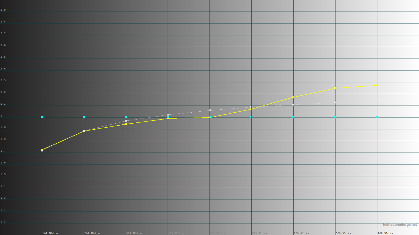

Посмотрим, так это или нет, для чего воспользуемся прибором SpyderX Pro и программами DisplayCAL с Argyll и HCFR Colormeter. Яркость была установлена на уровне 124 кд/м², что соответствует 38% от максимального значения для дискретной карты.
Матрица демонстрирует хорошие показатели по охвату цветового пространства sRGB и DCI-P3, а по Adobe RGB вообще превосходные, как для мобильного сегмента. За таким экраном можно будет наслаждаться графическим контентом и даже работать, а кому этого недостаточно — стоит смотреть в сторону моделей с OLED.
Также на удивление температура оказалась лишь немного больше 6500K, что для лэптопов явление редкое и обычно матрицы в ноутбуках холодят.
Но калибровку для работы все же никто не отменял, хотя для обычного использования экрана «из коробки» более чем достаточно.

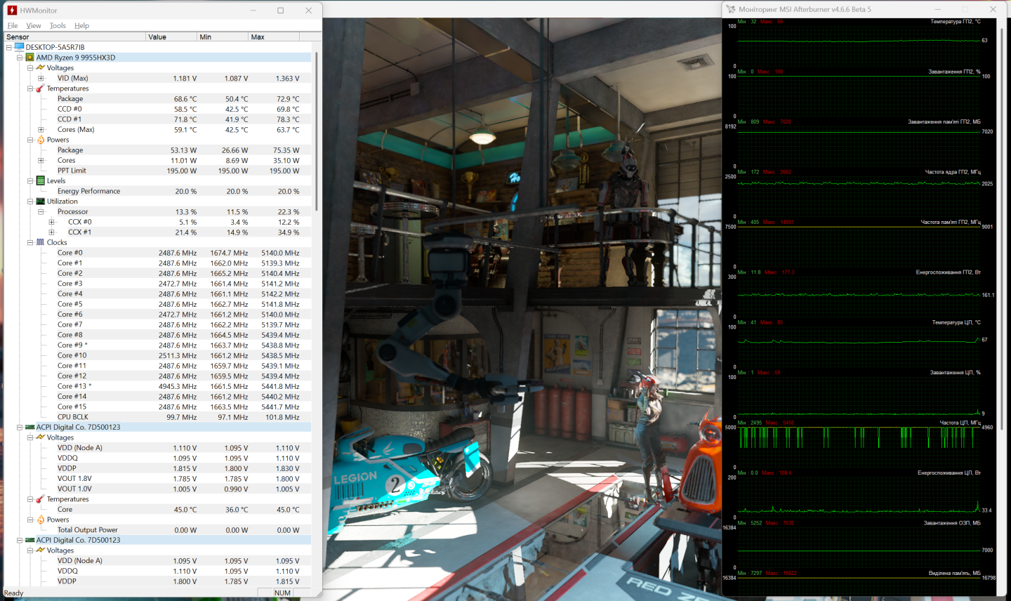

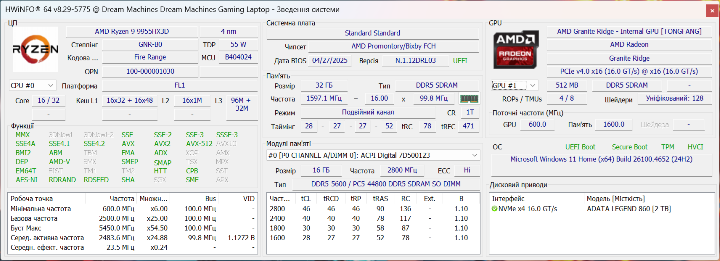

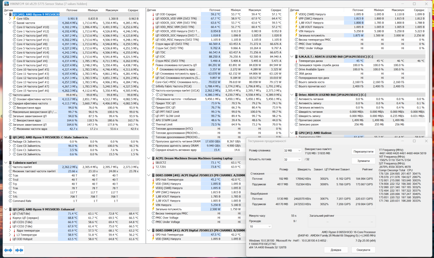

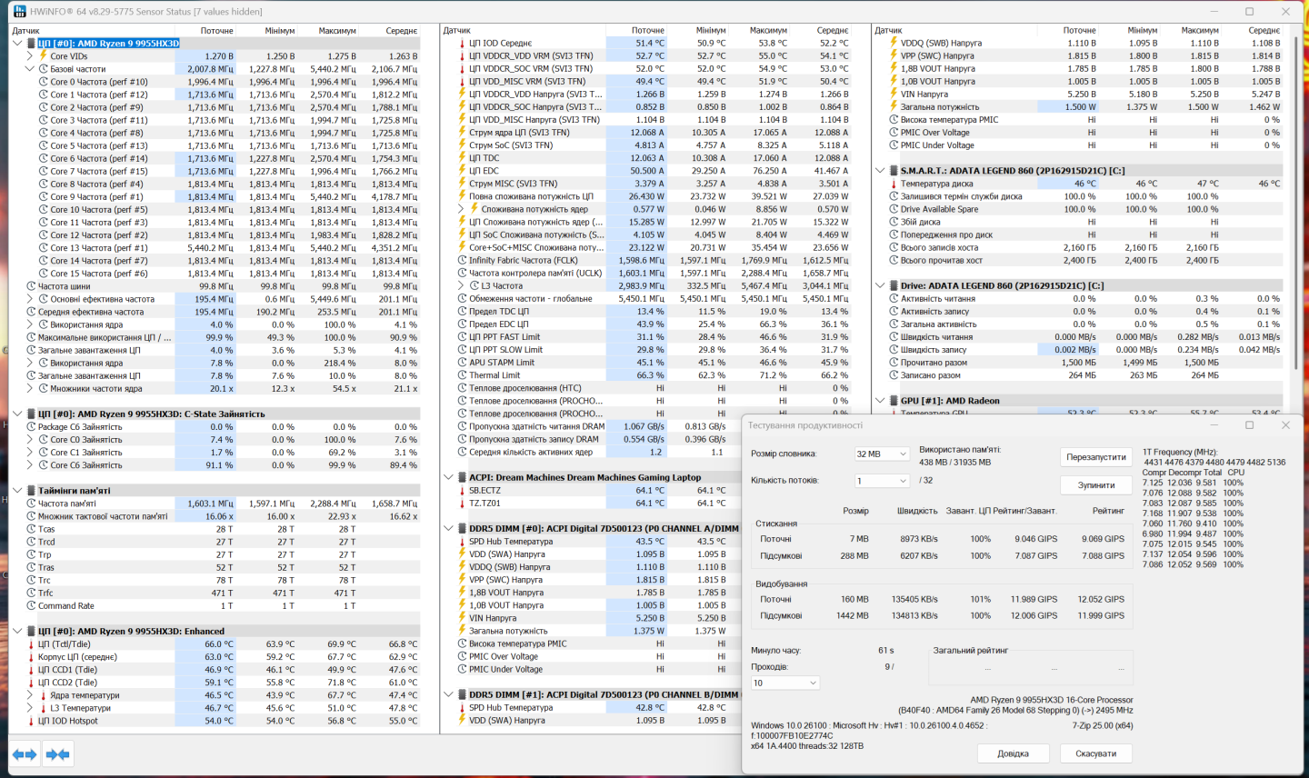

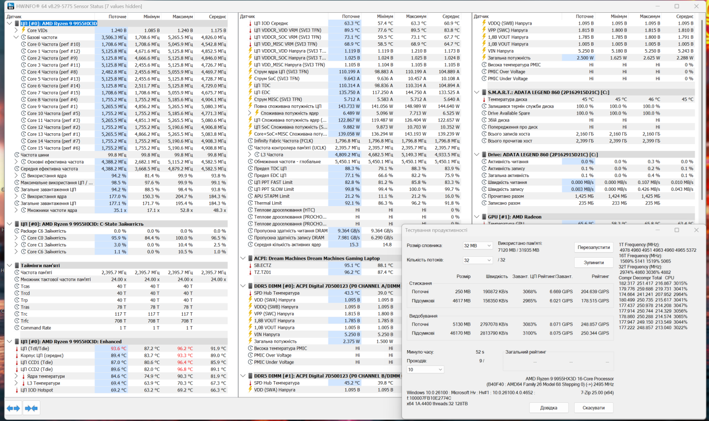

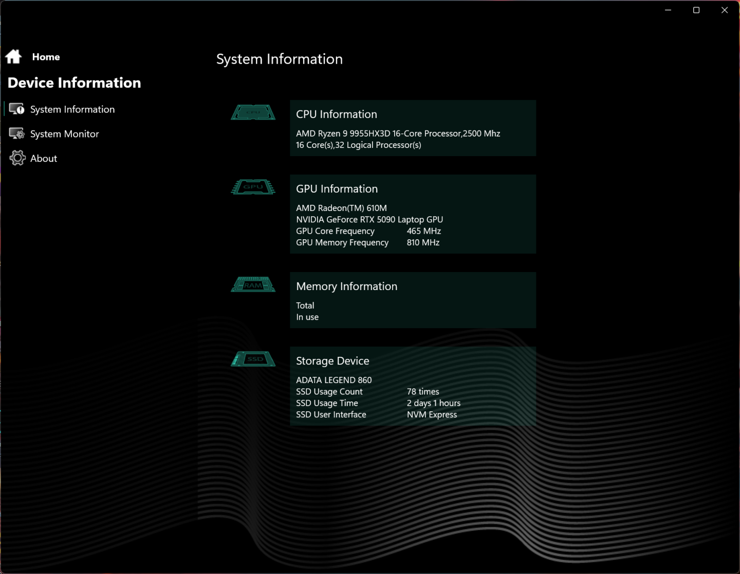

Полные характеристики ноутбука просмотрим благодаря диагностическим утилитам, одна из которых HWInfo.

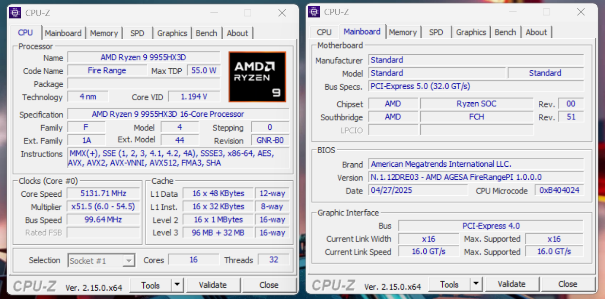

Устройство базируется на новейшем 16-ядерном процессоре AMD Ryzen 9 9 9955HX3D, способном обрабатывать 32 потока одновременно. Он выполнен по технологии 3D V‑Cache, то есть имеет дополнительную кэш-память третьего уровня с общим объемом в 128 МБ, что должно хорошо повлиять на игровое быстродействие. Конструктивно он аналогичен настольным чиплетным Ryzen и состоит из двух кристаллов CCD (4 нм) и одного IOD (6 нм). Базовая частота процессора лишь 2500 МГц, но благодаря технологии Precision Boost 2 он может ускоряться до 5400 МГц с максимальным TDP в 75 Вт.
В реальности при однопоточной нагрузке его частота увеличивалась до 5450 МГц, а при задействовании всех потоков — до 5350 МГц или менее, если выбрать более производительный режим работы ноутбука, когда лимит TDP увеличивается и процессор работает на полную.

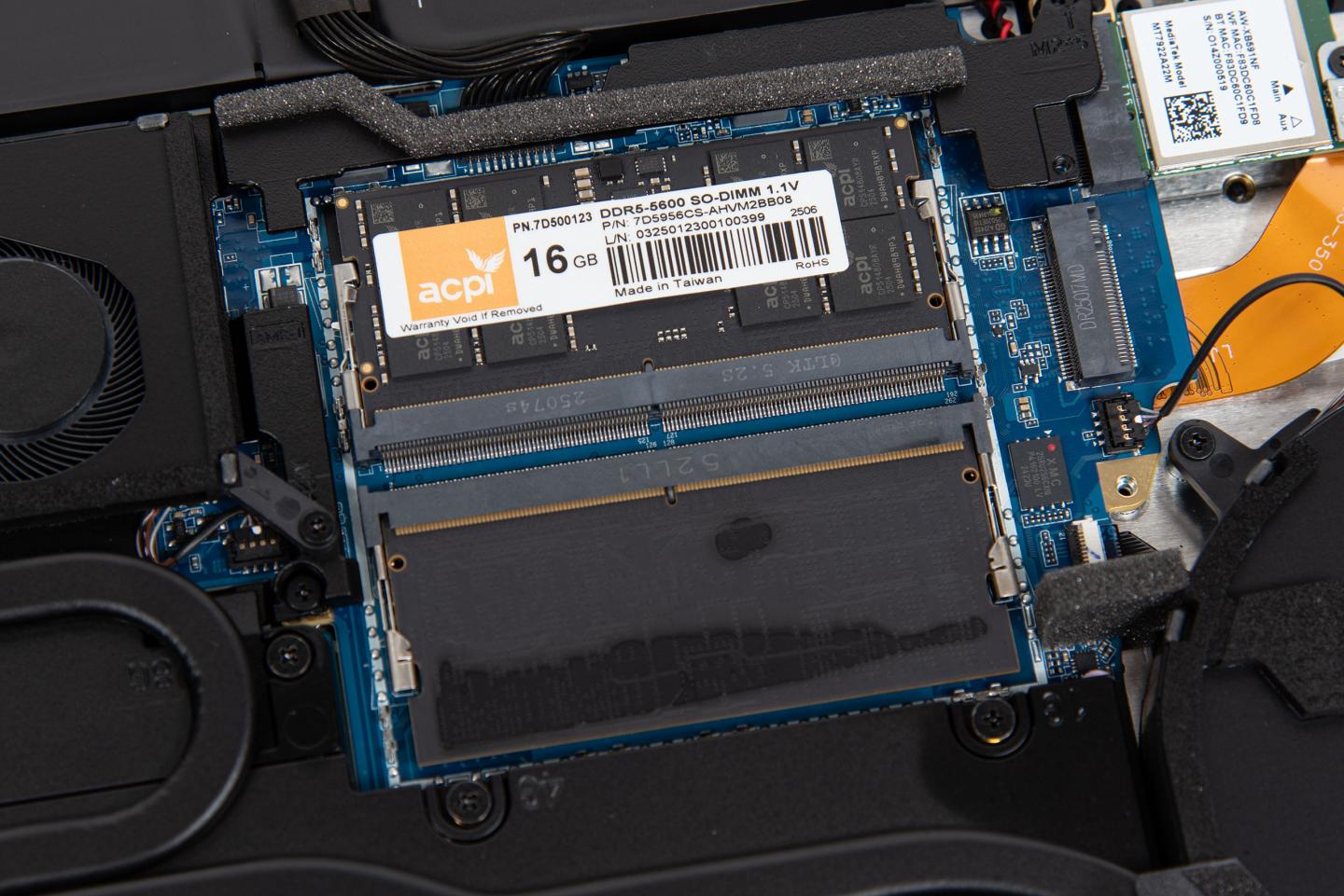

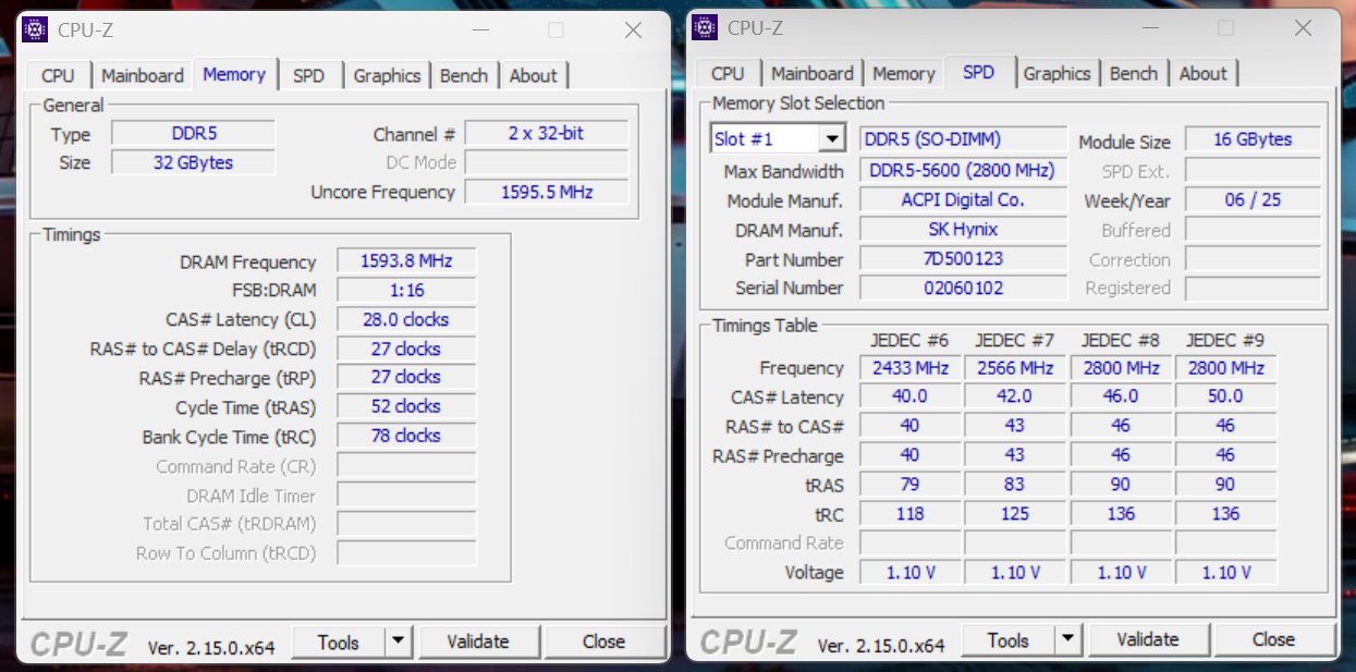

Установлена память стандарта DDR5-5600 в количестве двух модулей производства ACPI (Patriot) на чипах SK Hynix. При заказе на сайте Dream Machines их можно заменить на другие модели, включая объем (до 96 Гбайт суммарно).

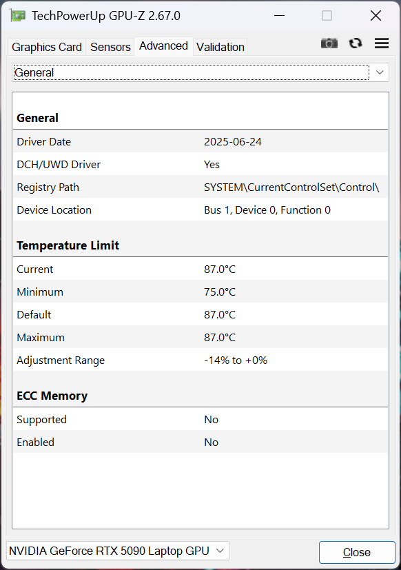

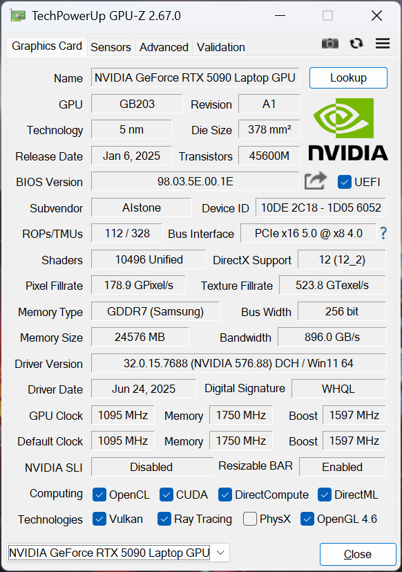

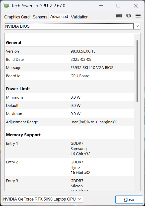

Дискретная видеокарта GeForce RTX 5090 работает на частоте 1095 МГц с ускорением до 1597 МГц, но все будет зависеть от нагрузки и температуры чипа и показатели могут быть значительно больше. TGP карты находится на уровне 175 Вт.

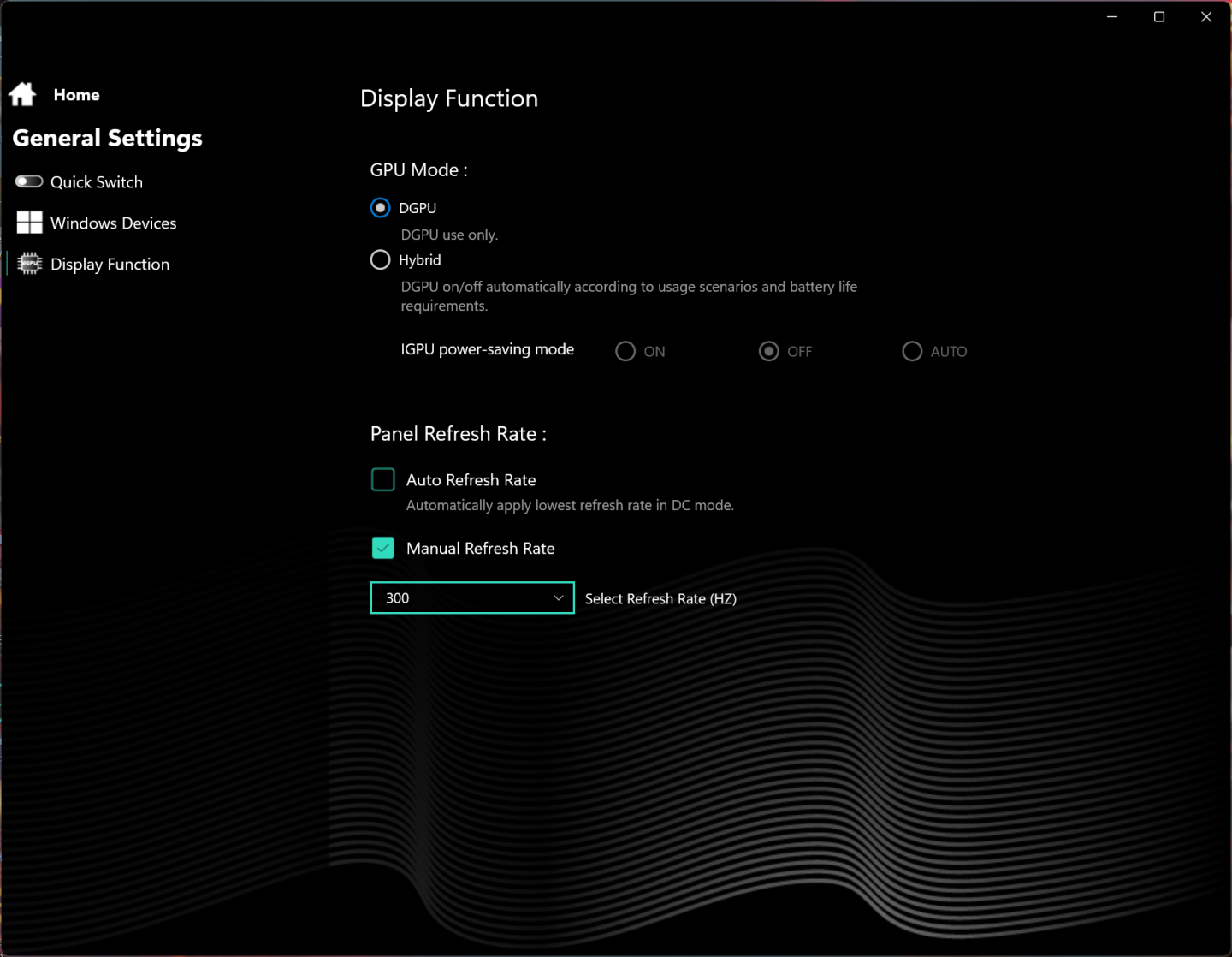

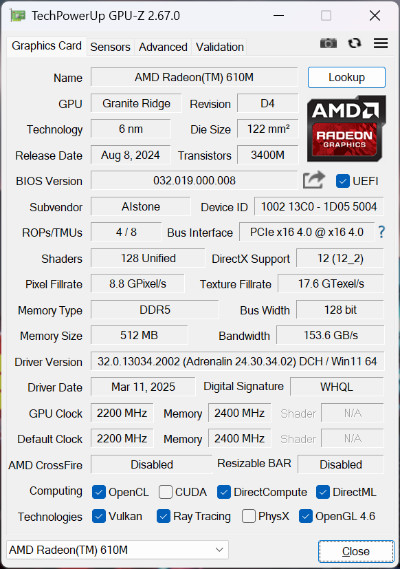

В случае, когда дискретная видеокарта не нужна на постоянной основе, можно включить режим MSHybrid в фирменном ПО, тогда в зависимости от нагрузки, графическая система будет переключаться на встроенное в процессор ядро Radeon 610M. В таком режиме также частота обновления экрана не превысит 240 Гц при заявленных 300 Гц.

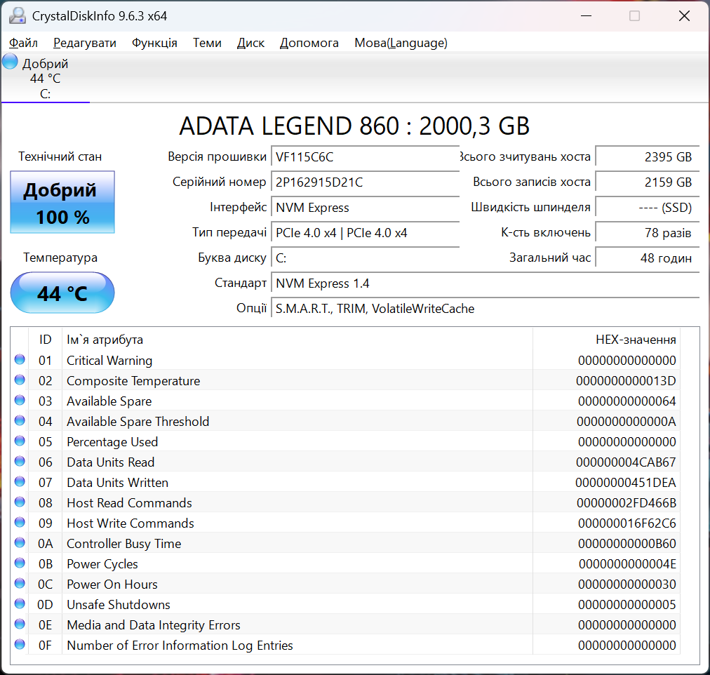

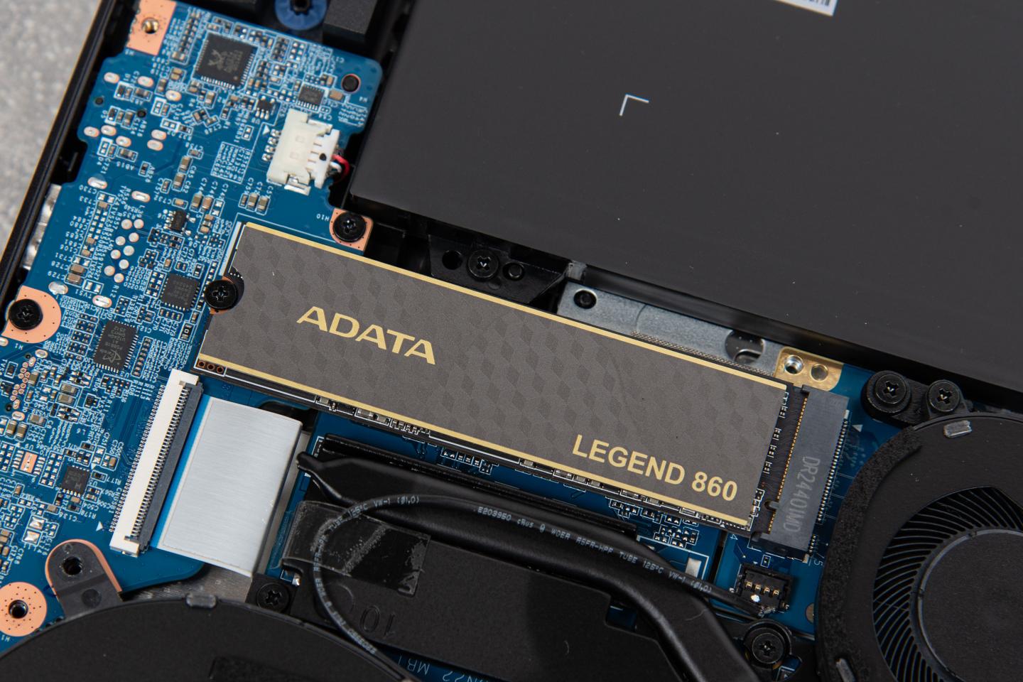

Дисковая подсистема выполнена на NVMe-накопителе ADATA Legend 860 с поддержкой шины PCI Express 4.0 x4. Как и в случае с памятью, дисковую подсистему можно выбрать при заказе ноутбука на сайте производителя.

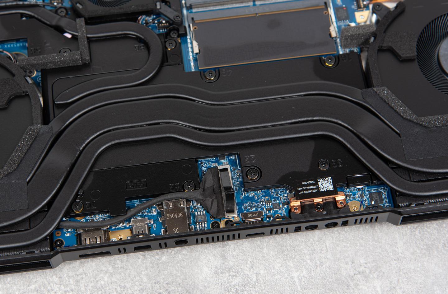

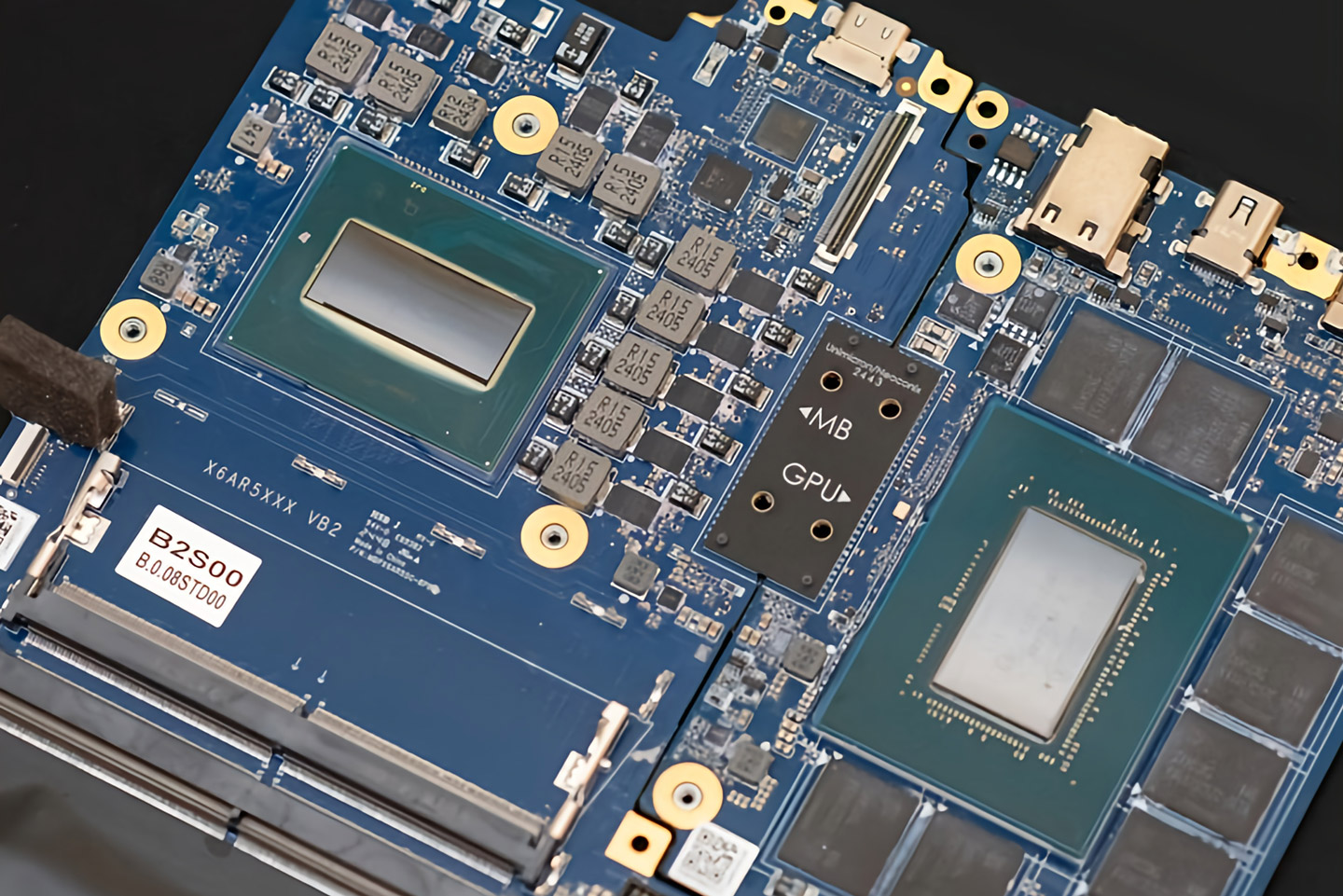

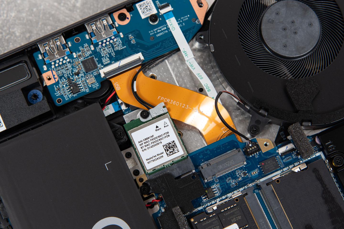

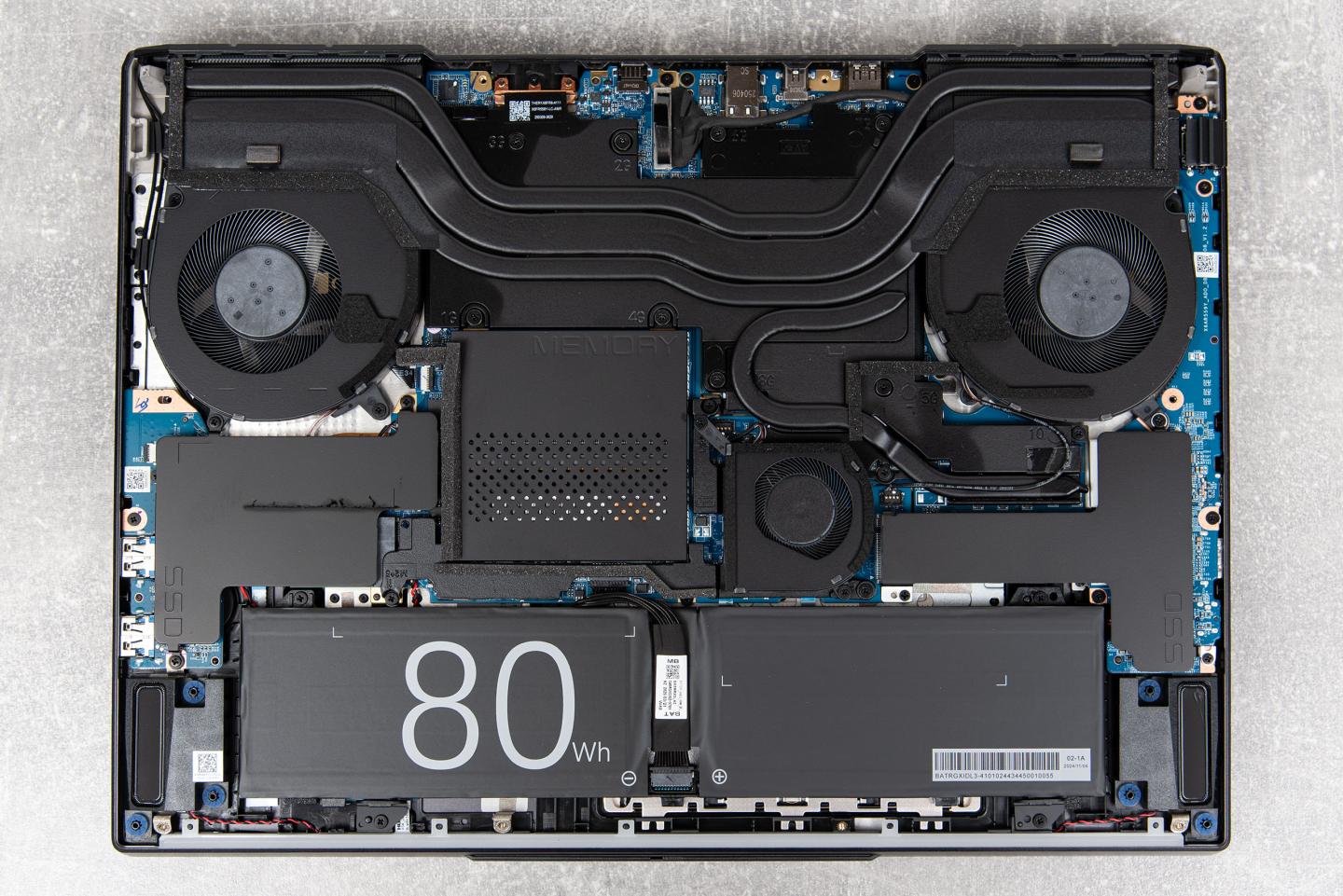

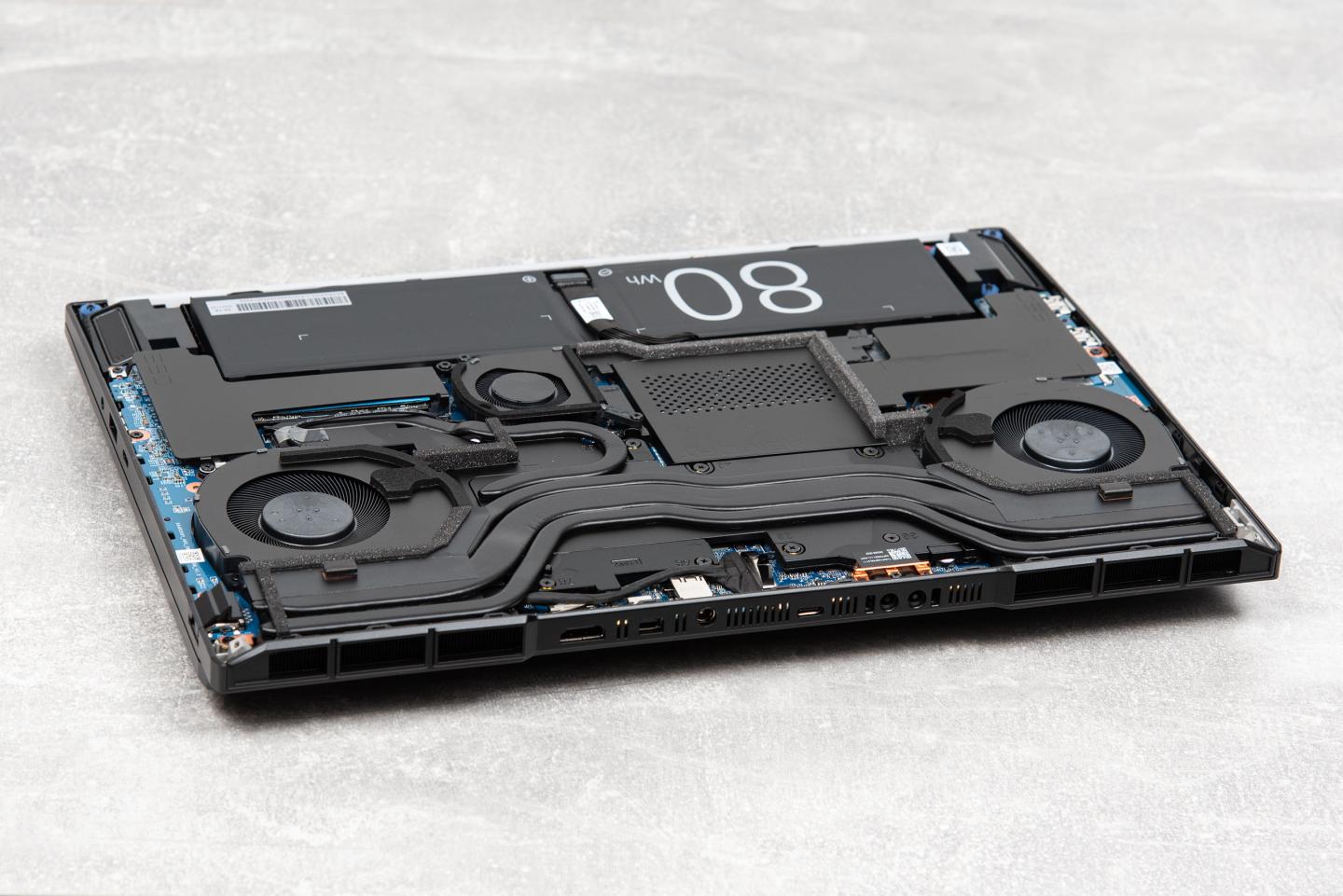

Внутри устройство имеет классическую компоновку и две трети площади занимает плата (скорее, платы) и система охлаждения. Все компоненты, которые может заменить пользователь, накрыты дополнительными защитными пластинами и крышками, что должно хорошо повлиять на их охлаждение и уменьшить риск что-то сломать.

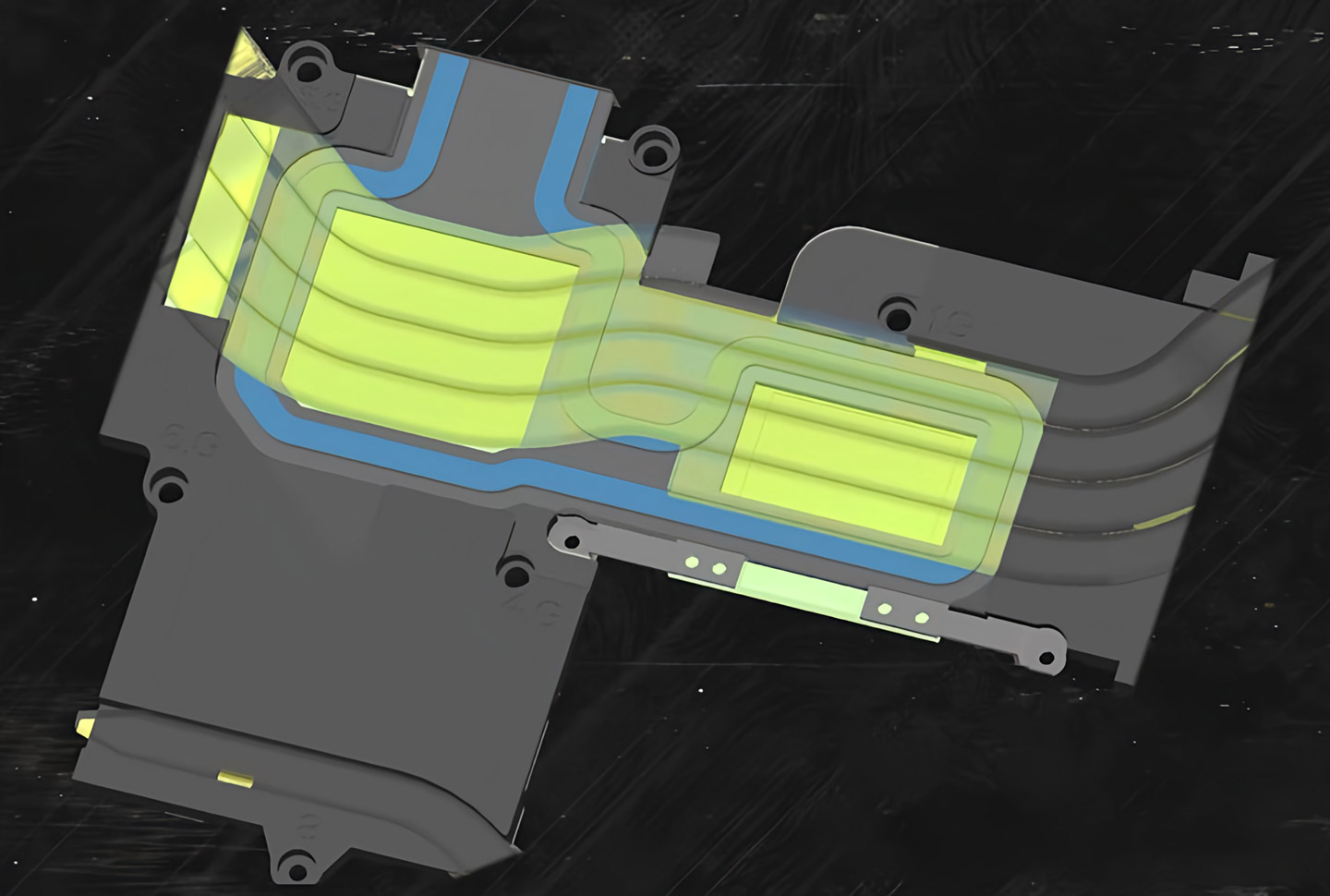

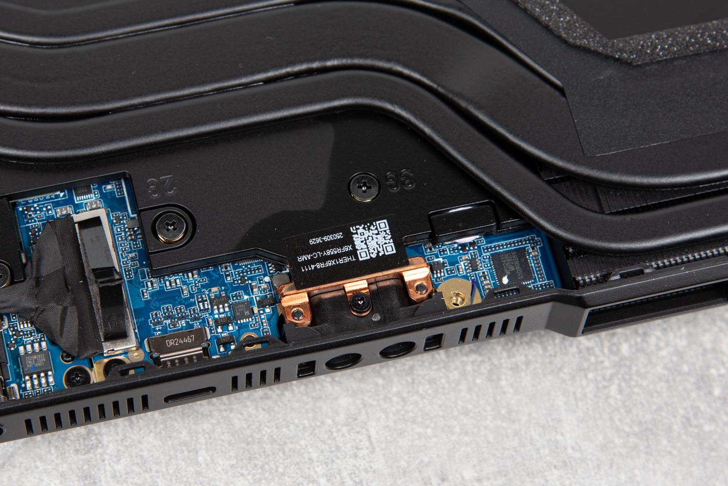

В отличие от RX4090-17UA28 здесь канал для жидкости выполнен не обычной трубкой, которая проходила поверх теплосъемников, а полностью фрезерован внутри пластины, накрывающей процессор и графический чип. Такая конструкция должна обеспечить лучшую передачу тепла от горячих компонентов наружу. Воздушное охлаждение никуда не делось, но его улучшили, одну тепловую трубку сделали толще и добавили еще один вентилятор для охлаждения горячей зоны графической части платы. Кроме того, Dream Machines изменила темоинтерфейс и вместо жидкого металла теперь используется Honeywell PTM7958.
Упомянутая во вступлении технология Split Board представляет собой разделение материнской платы ноутбука на два модуля, процессорный и графический, что должно облегчить ремонт устройства в целом. И если выйдет из строя графическая часть, то не придется выбрасывать всю плату, а достаточно будет ее заменить. Насколько такая концепция окажется жизнеспособной, покажет время, но сама идея хорошая, главное, чтобы для ремонта были доступны все необходимые модули не только во время срока гарантии.

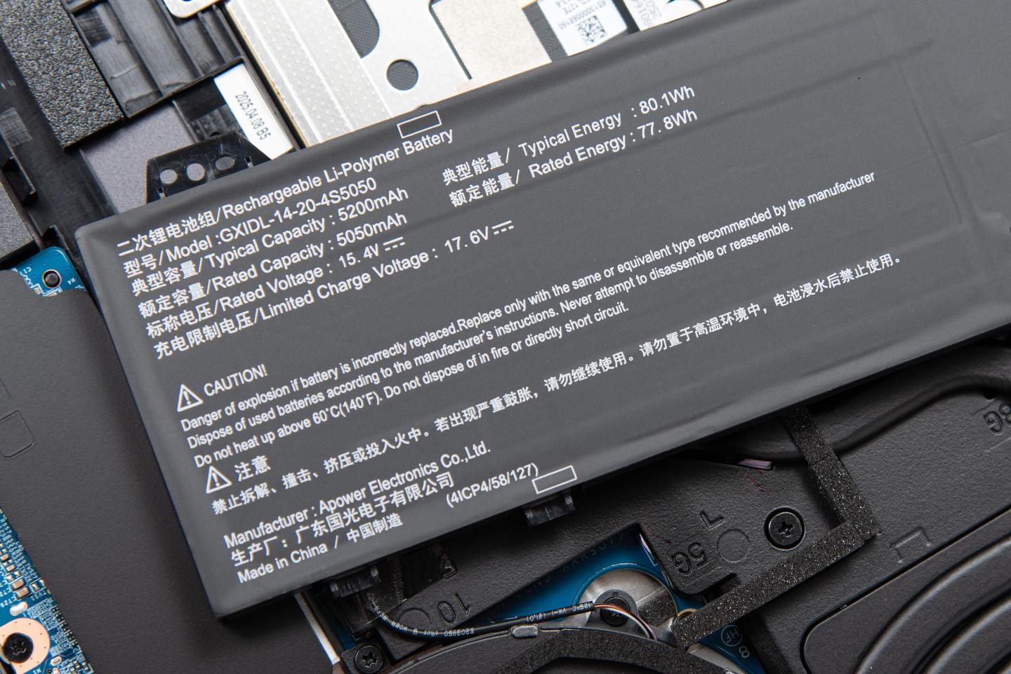

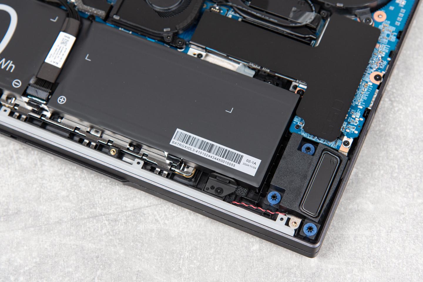

Литий-полимерная батарея относительно небольшая, на три ячейки, имеет емкость 5200 мАч и рабочее напряжение 15,4 В.

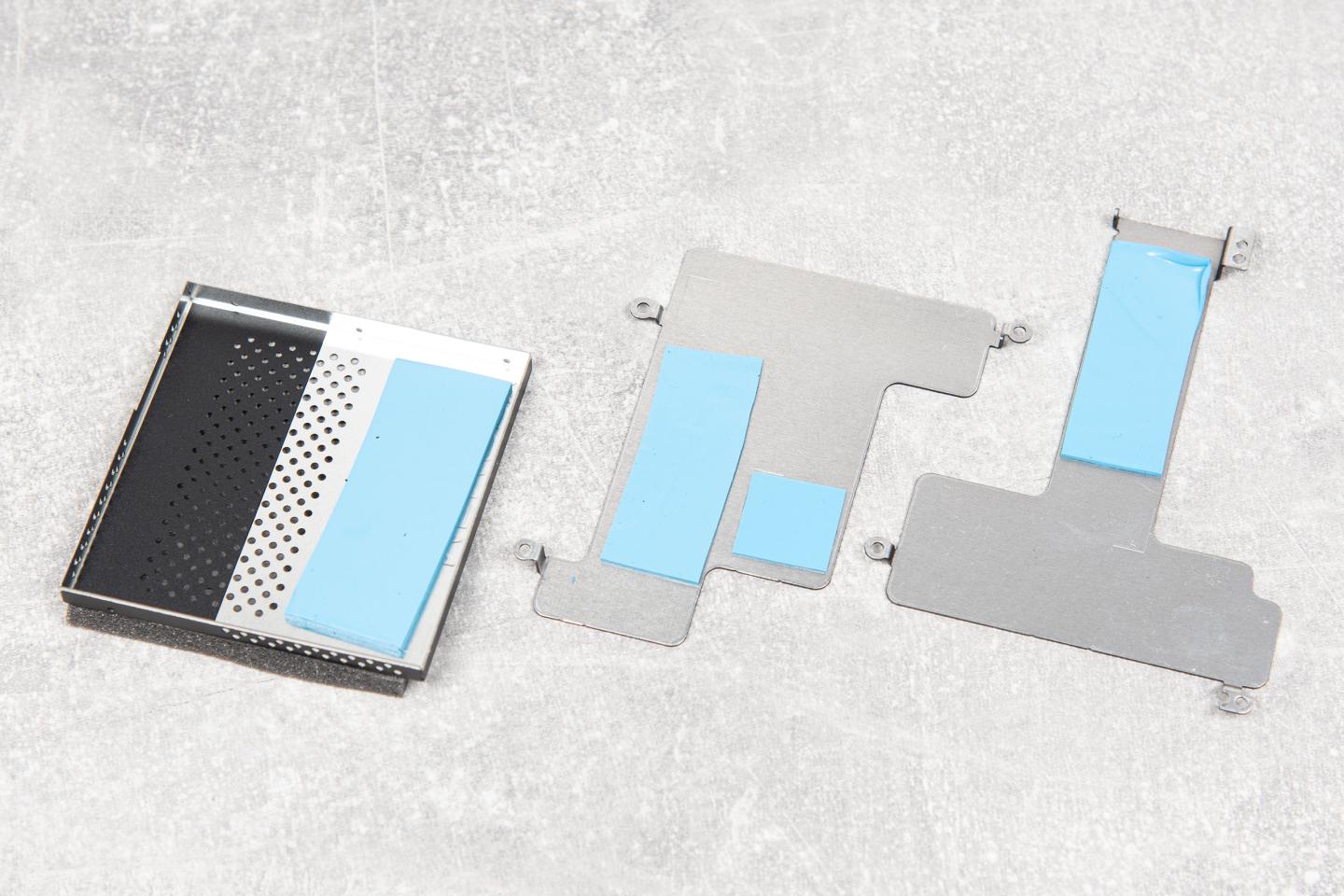

Как уже отмечалось выше, накопители и память накрыты защитными крышками, которые также служат радиаторами для охлаждения. На пластинах имеются соответствующие термопрокладки, которые улучшают передачу тепла от компонентов.

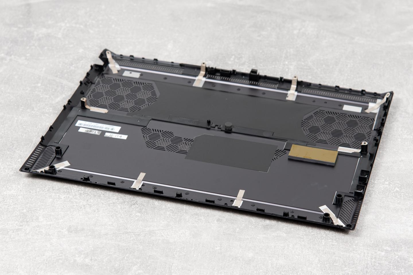

Все это затем накрывает металлическая крышка, в которой часть прорезей решеток заклеена для направления потоков воздуха внутрь устройства.

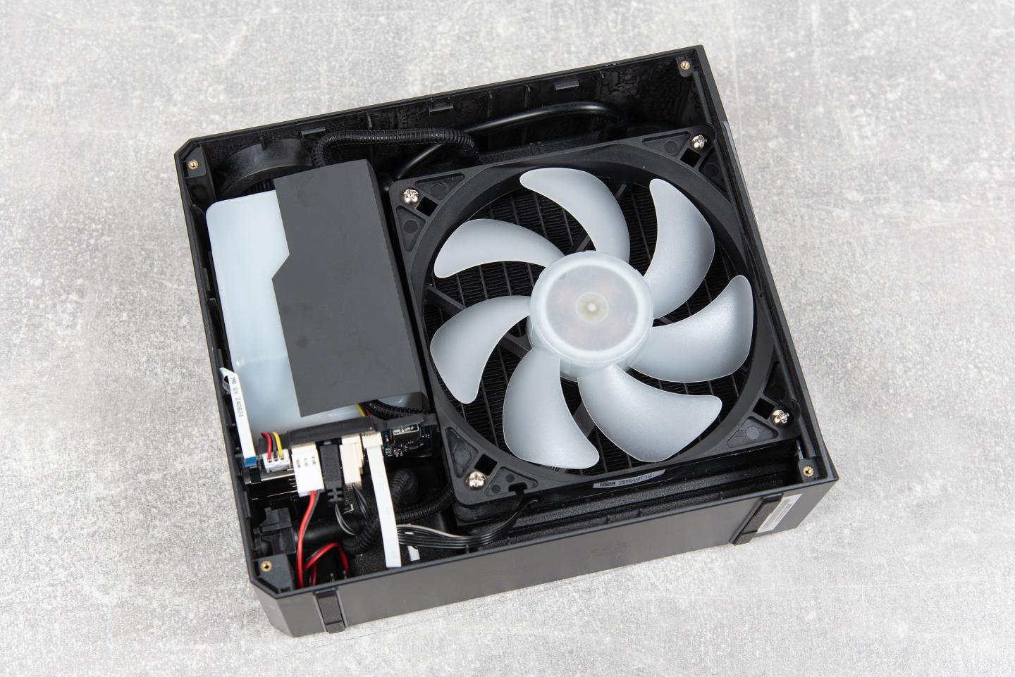

А вот внутреннее строение внешнего блока нисколько не изменилось. Имеем радиатор со 120-мм вентилятором, помпу, датчик протока и плату управления. При необходимости вентилятор можно заменить на любой другой с ШИМ-управлением и адресной подсветкой.

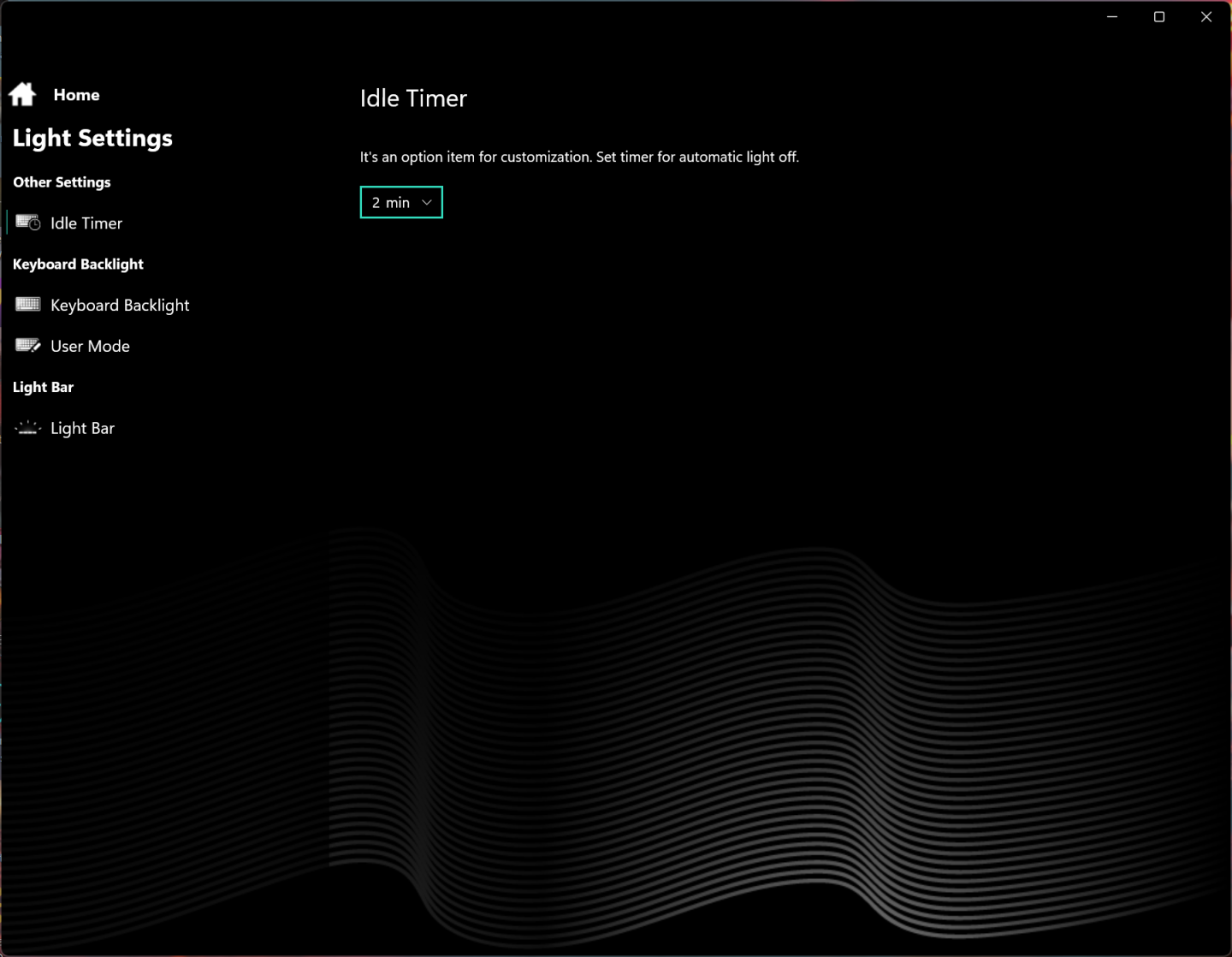

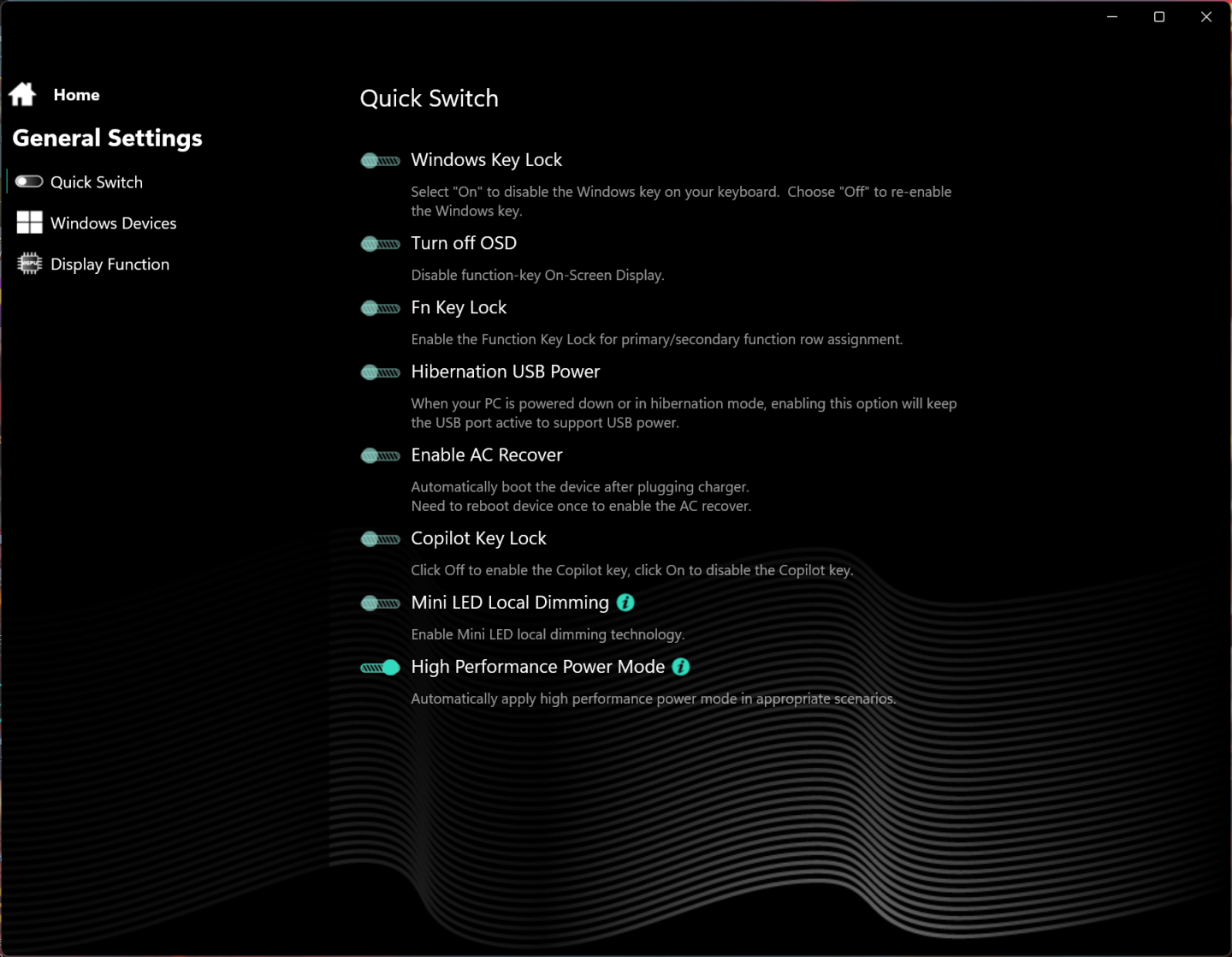

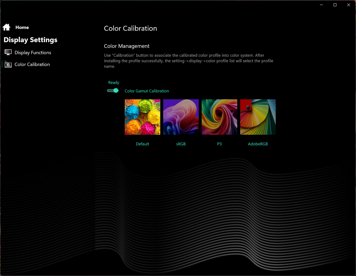

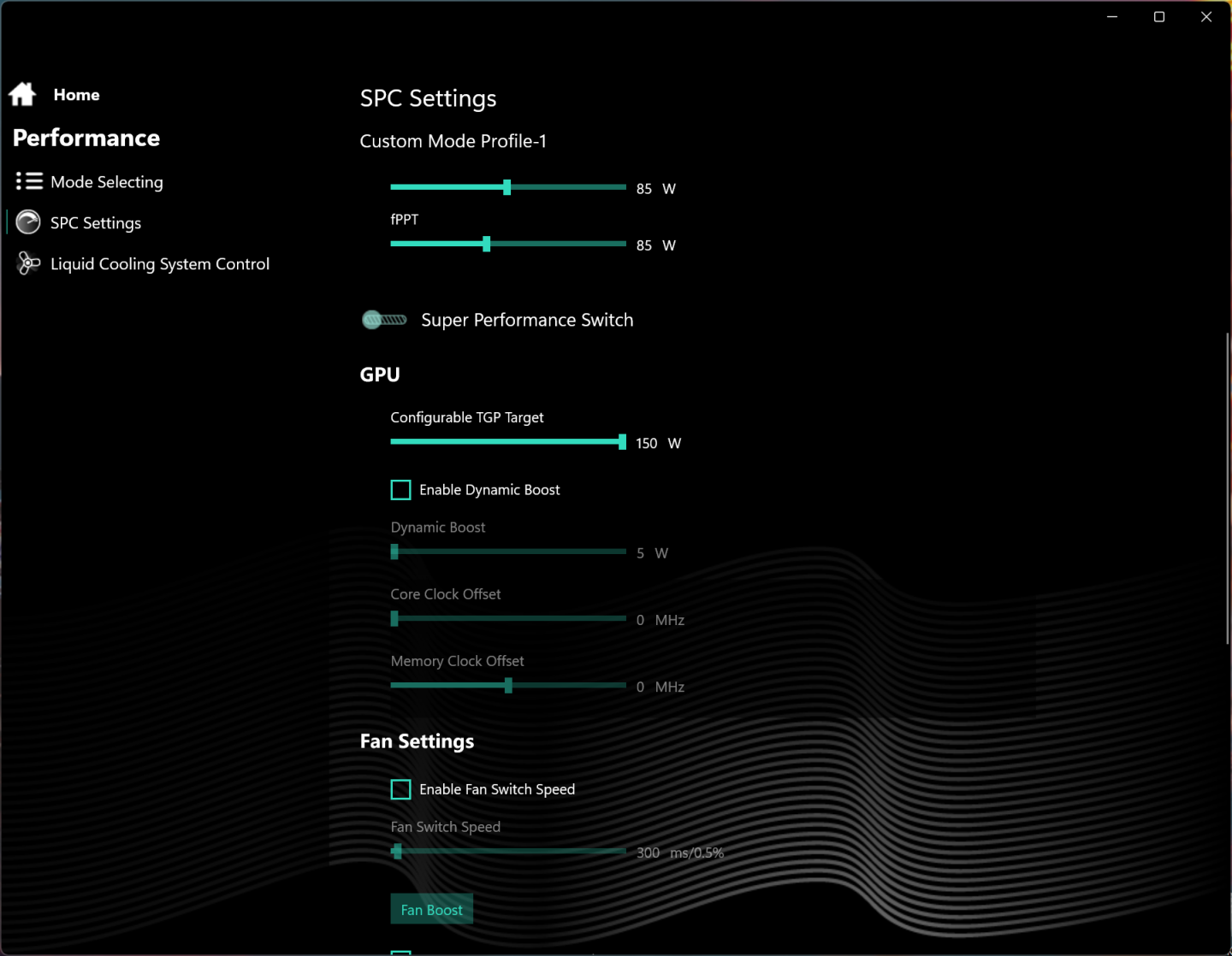

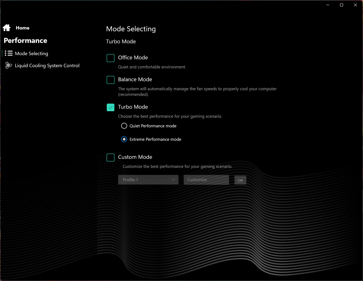

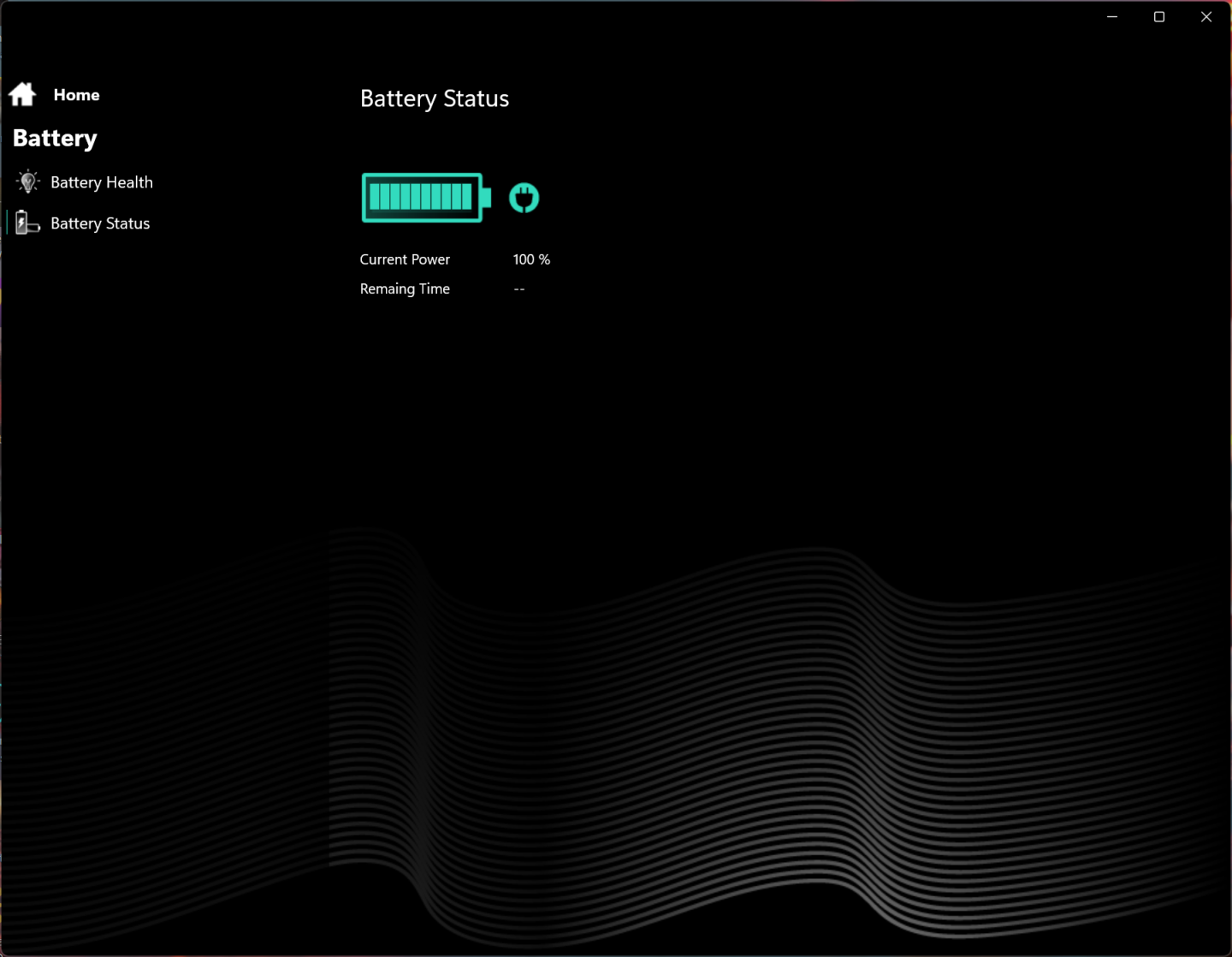

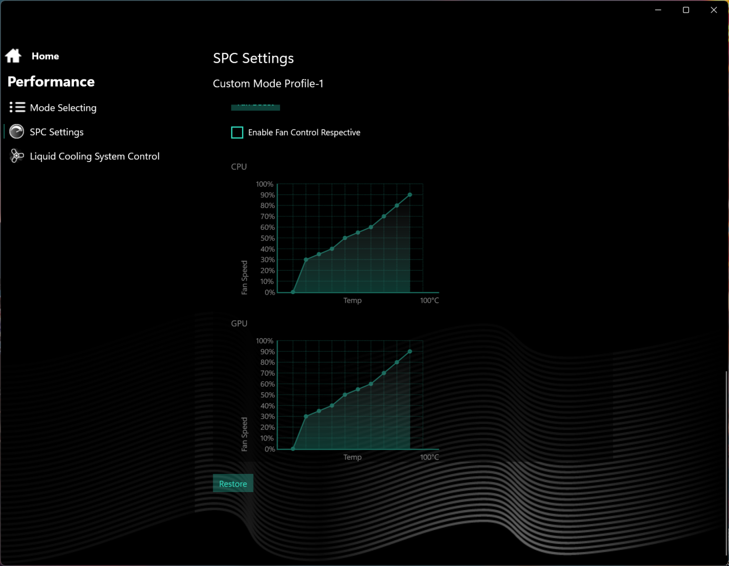

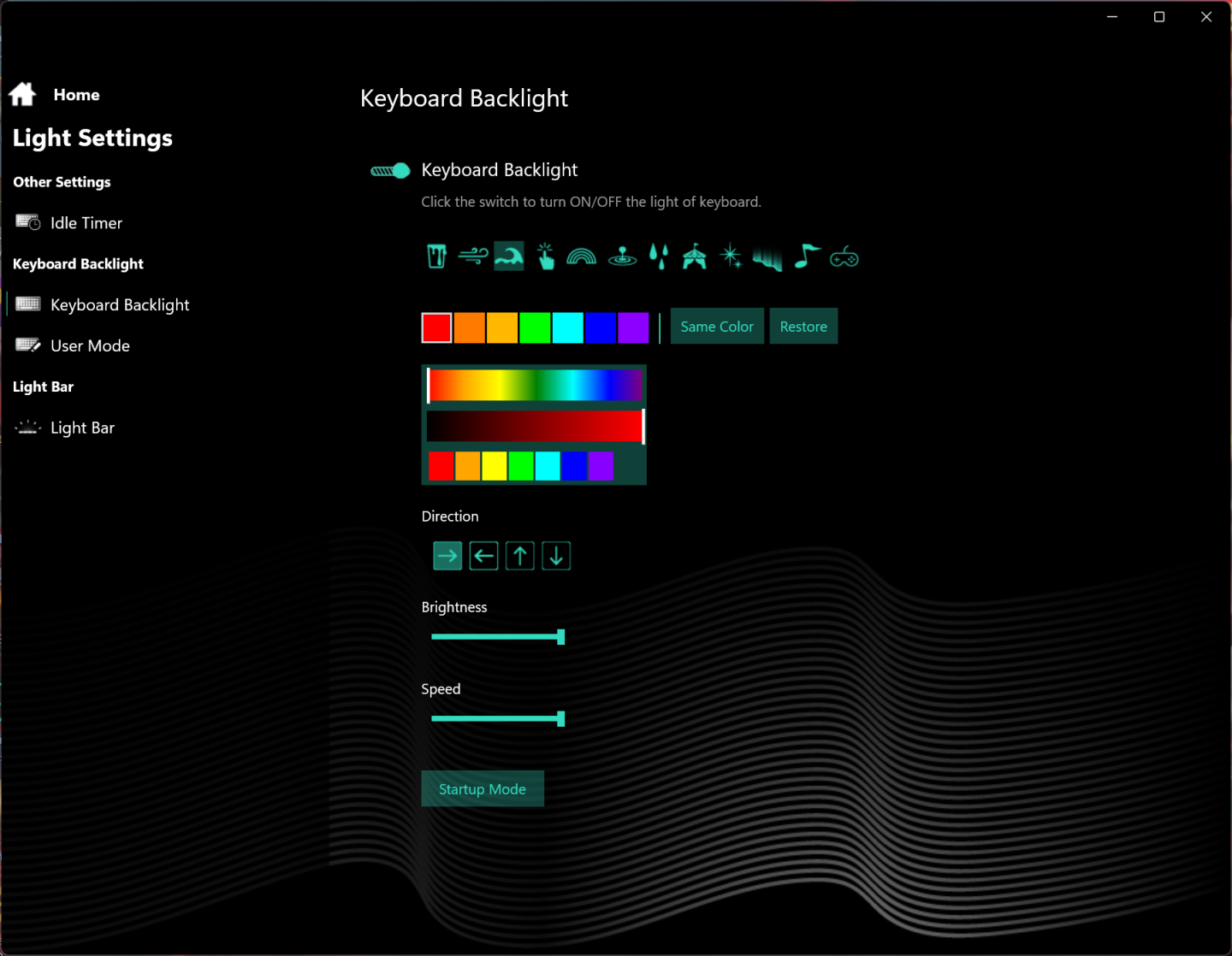

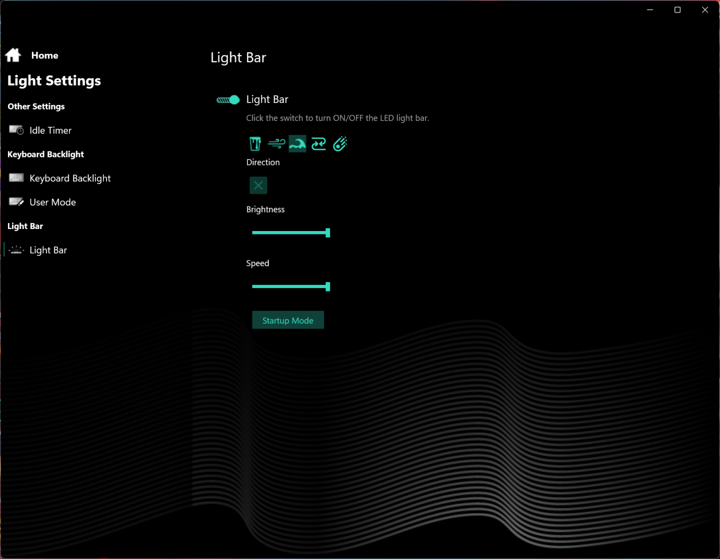

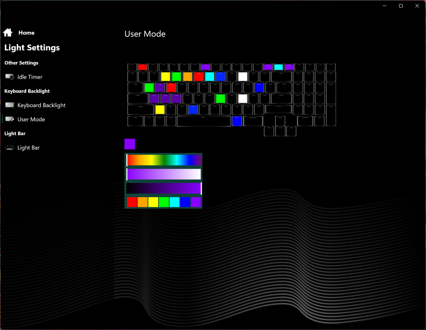

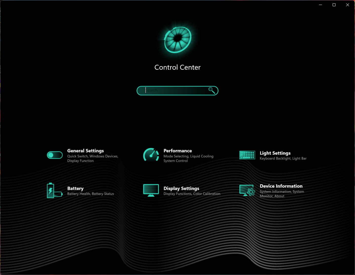

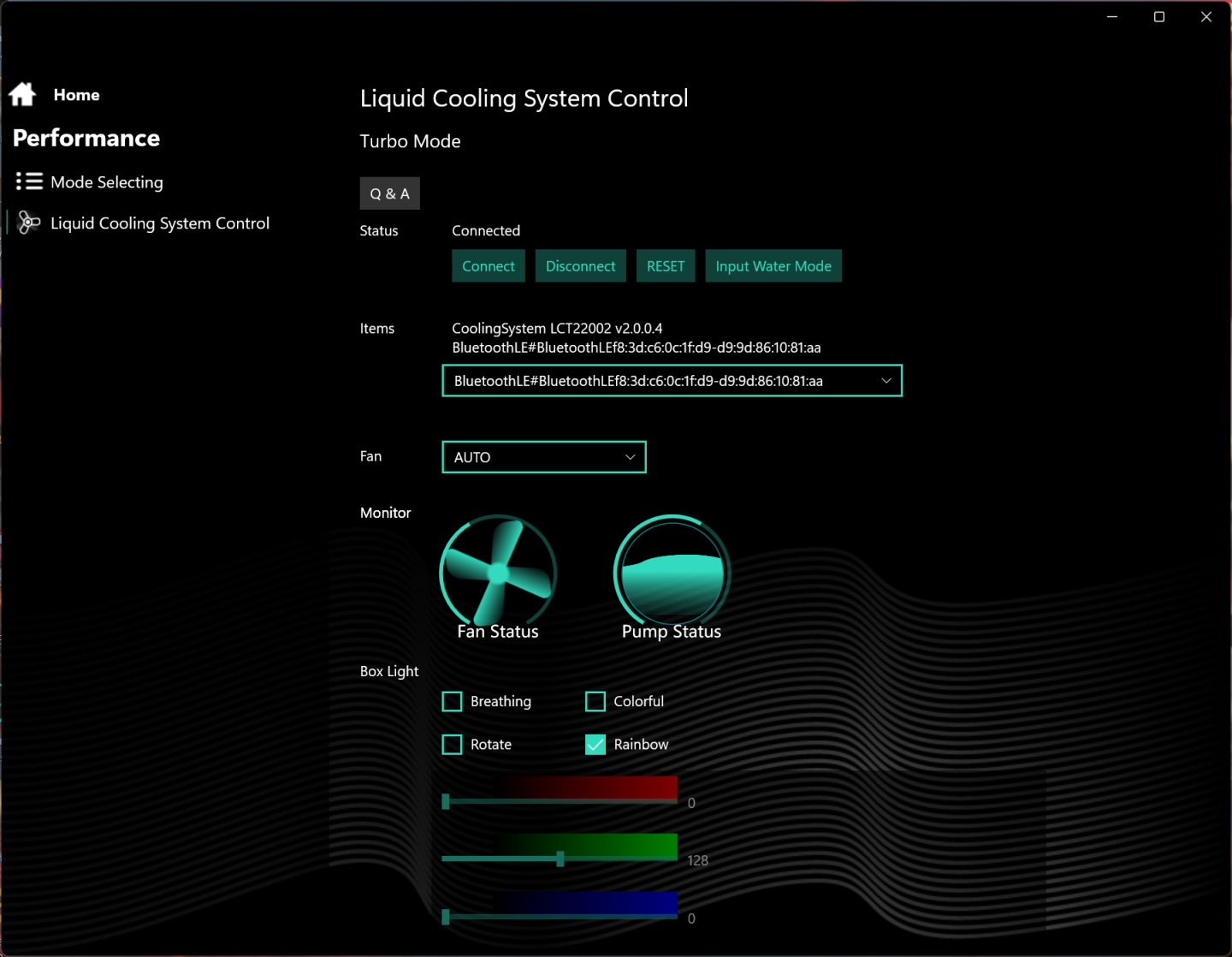

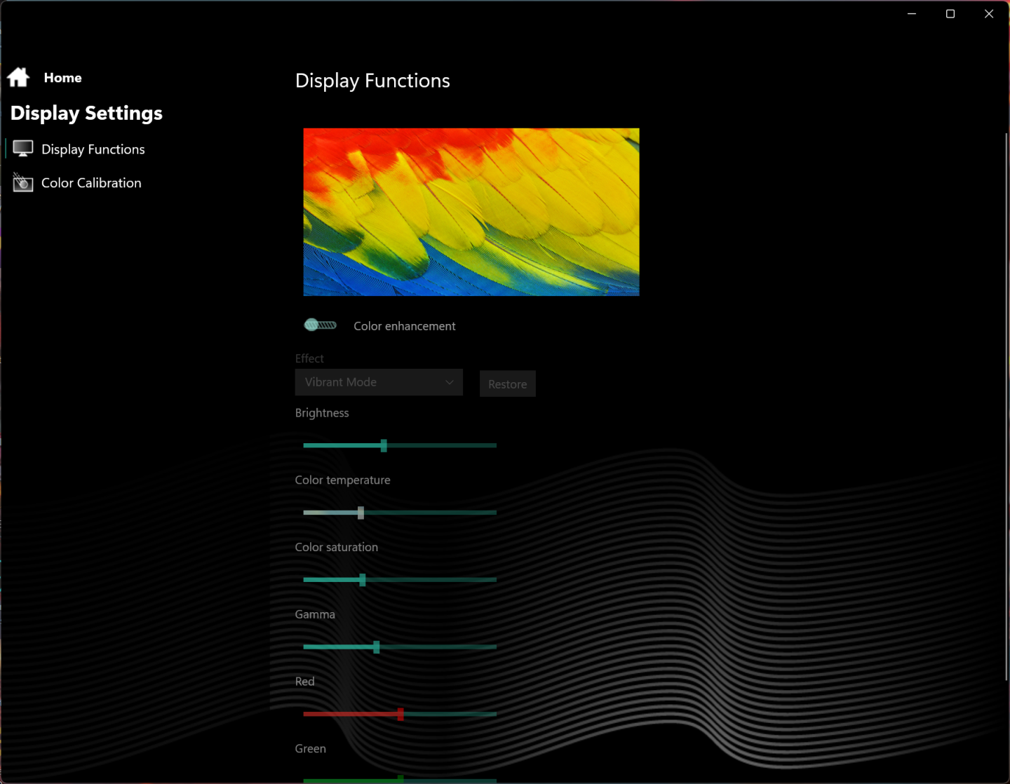

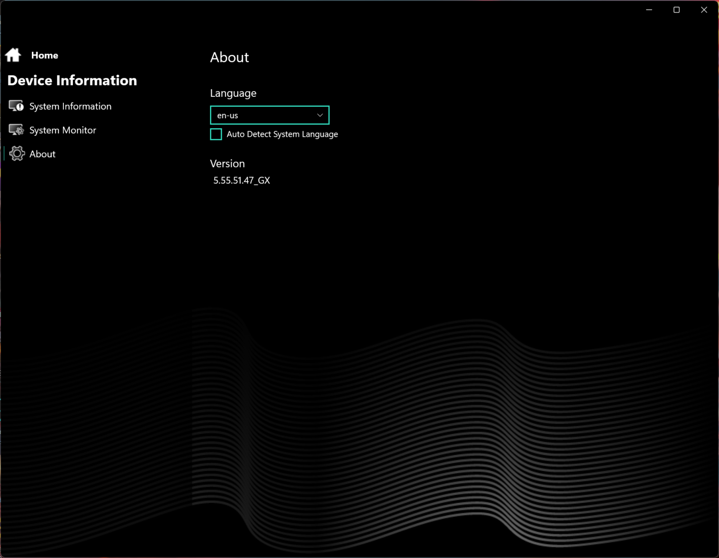

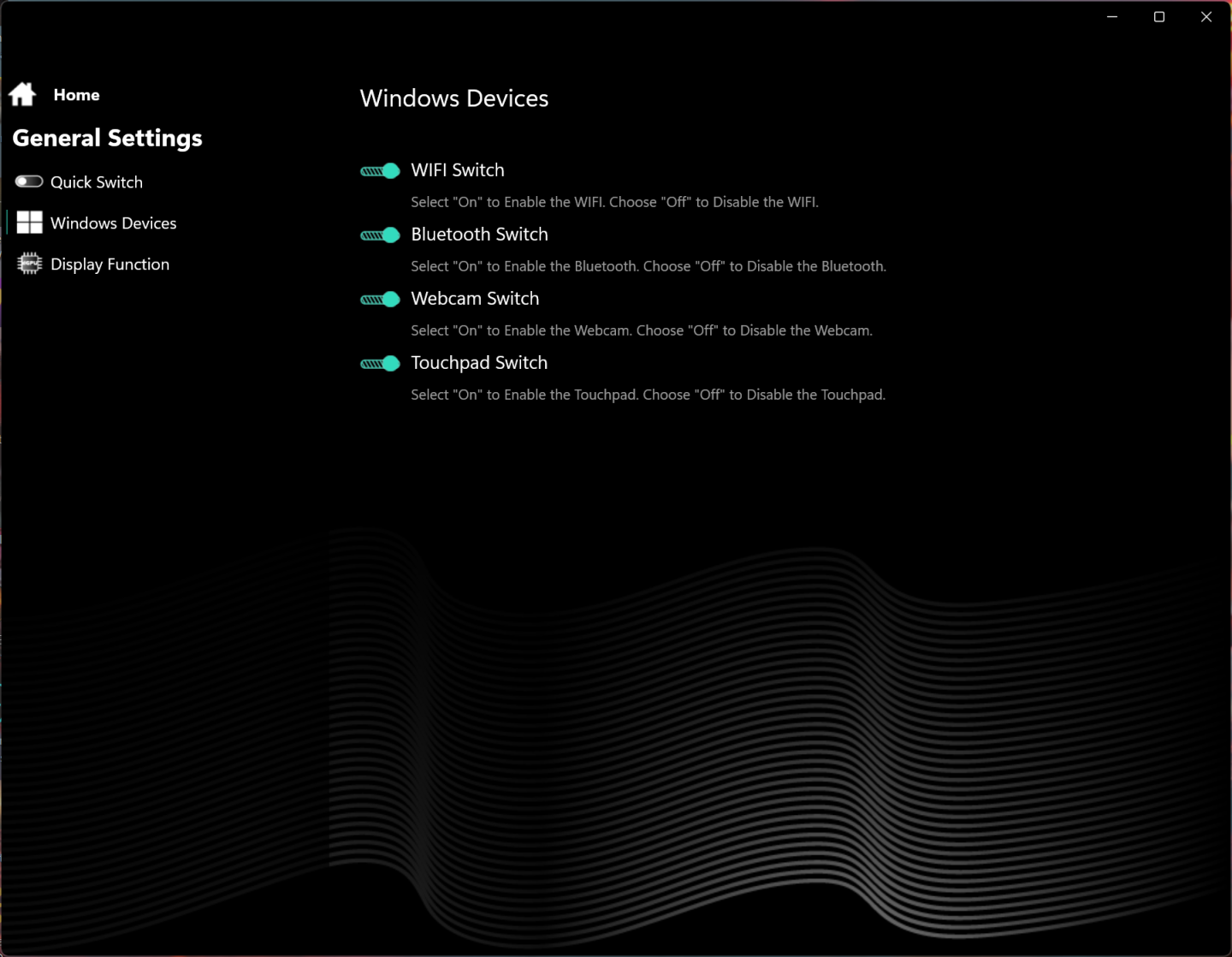

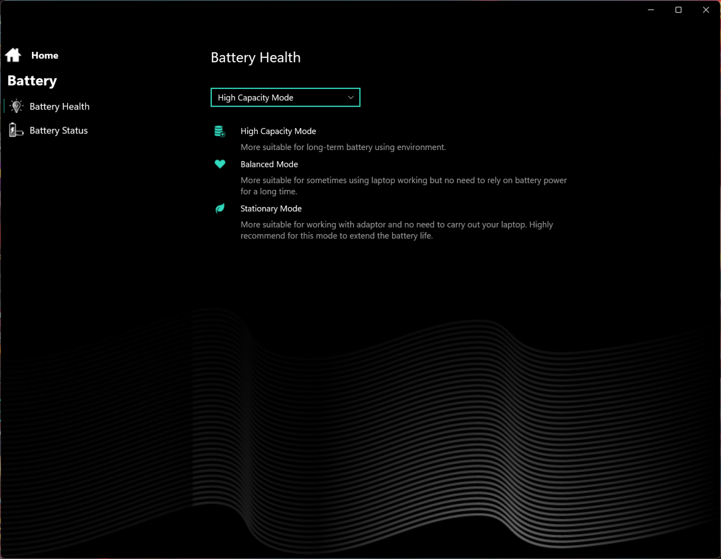

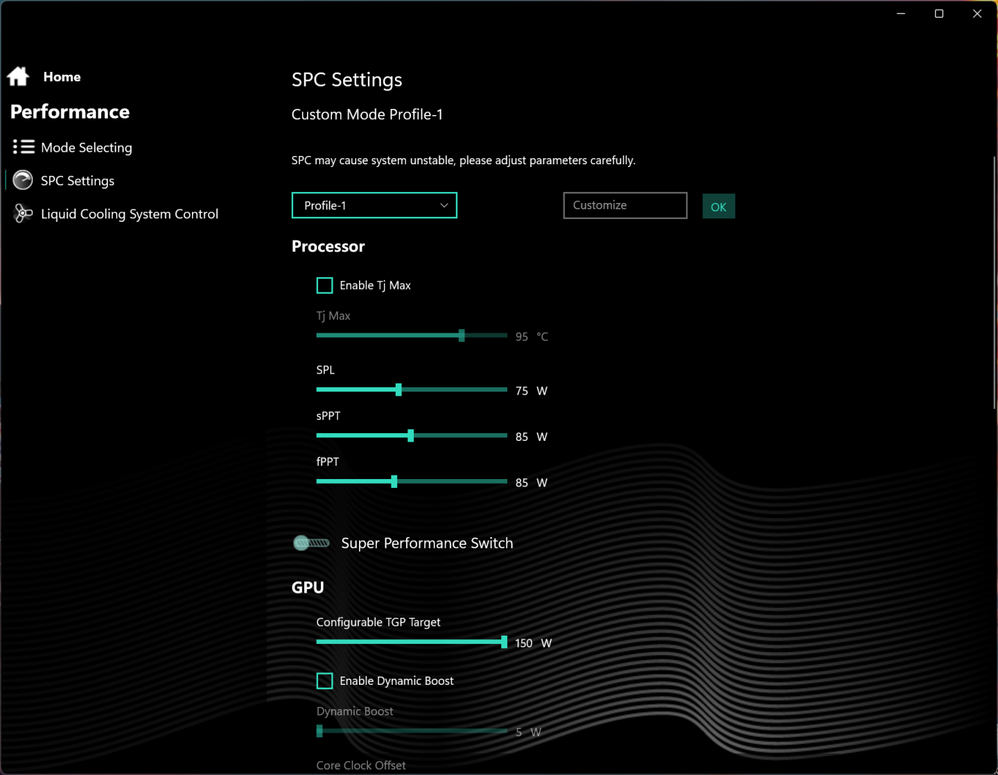

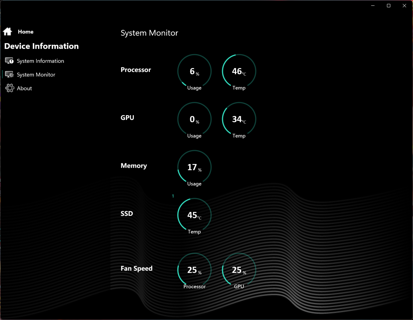

С ноутбуком поставляется программа Control Center, с помощью которой можно осуществить настройку и контроль за лэптопом. Имеется управление клавиатурой и коммуникационными интерфейсами, можно выбрать режим работы графической системы и ноутбука в целом. Присутствует возможность разгона, а также доступны параметры функционирования системы жидкостного охлаждения. В ней можно настроить подсветку клавиатуры, корпуса и внешнего блока жидкостного охлаждения. Есть раздел с режимами работы экрана и настройкой его параметров. Также можно настроить батарею, получить информацию по установленным компонентам и провести их мониторинг.

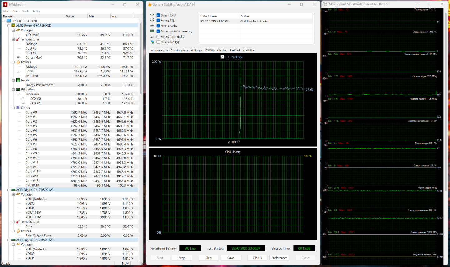

Эффективность будет проверена в трех режимах: Balanced, Turbo и Turbo+LC (подключение блока жидкостного охлаждения) Разгон не осуществлялся ввиду его негативного влияния на производительность ноутбука. Для создания максимальной нагрузки привлекался стресс-тест AIDA64, который нагружал одновременно процессор и память. Результаты в 3D были получены при использовании синтетического пакета 3DMark с тестом Speed Way.

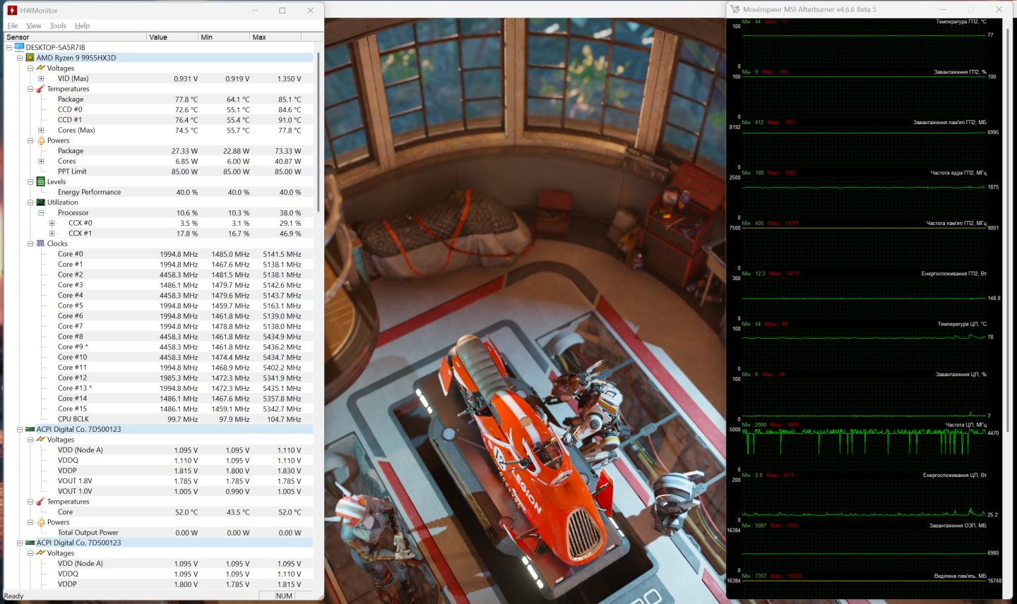

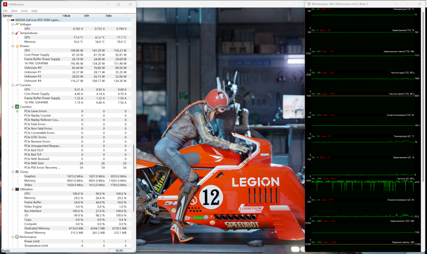

Balanced Mode

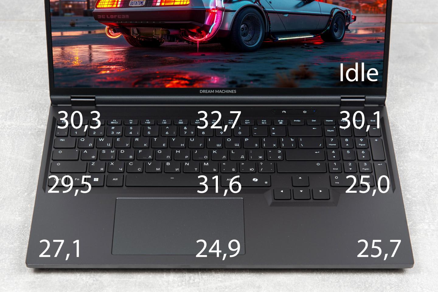

В обычном режиме производительности мощность процессора ограничена 75 Вт при пиковых 85 Вт, что влияет на максимальные частоты и температуру чипа. Также уровень шума в таком режиме минимальный и составляет 40,8 дБ(А).
Кроме того, и видеокарта имеет мощность максимум 156 Вт, частоты при этом колеблются от 1837 до 2055 мегагерц, а уровень шума не превышает 42,9 дБ(А).

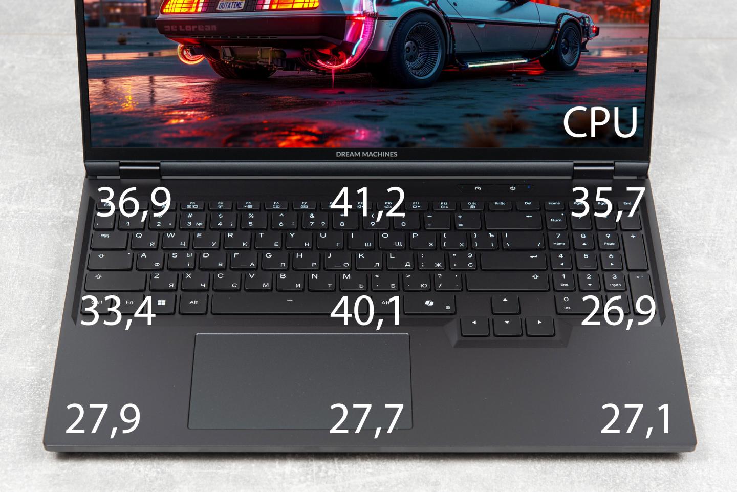

Turbo Mode

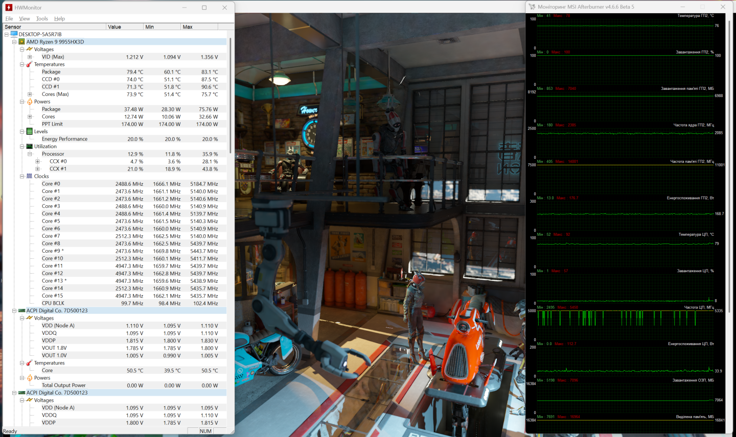

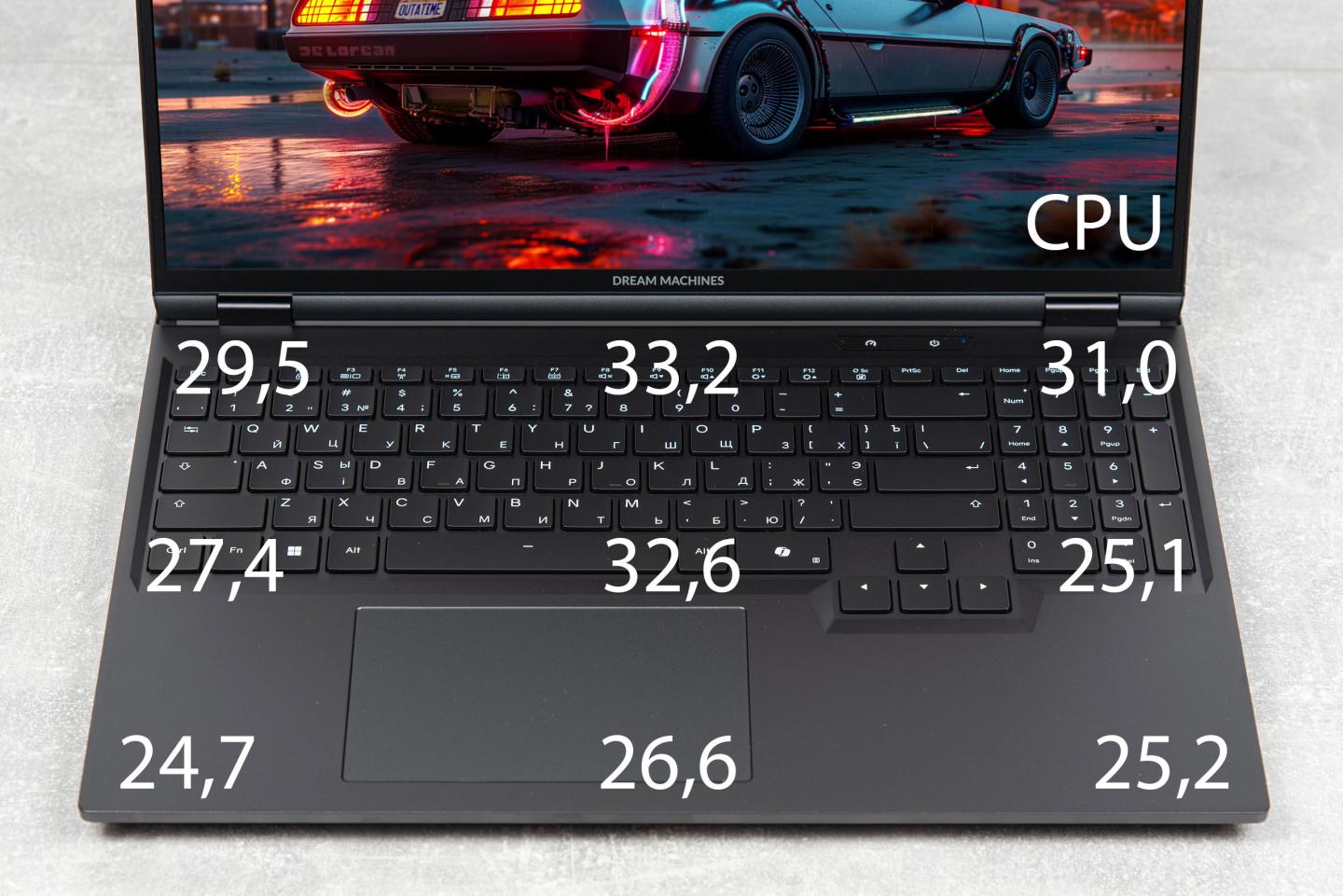

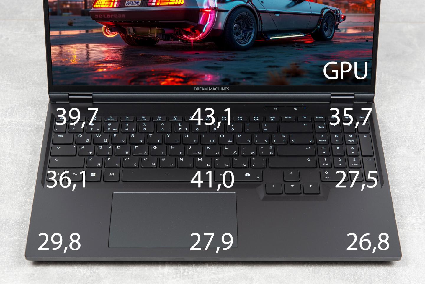

Форсированный режим уже снимает лимиты и максимальная мощность процессора составляет 145 Вт при старте тестирования, а после нормализуется на 130 Вт в среднем. Теперь и температуры доходят до 108 градусов при 22 °C в помещении. Уровень шума — 50,9 дБ(А).

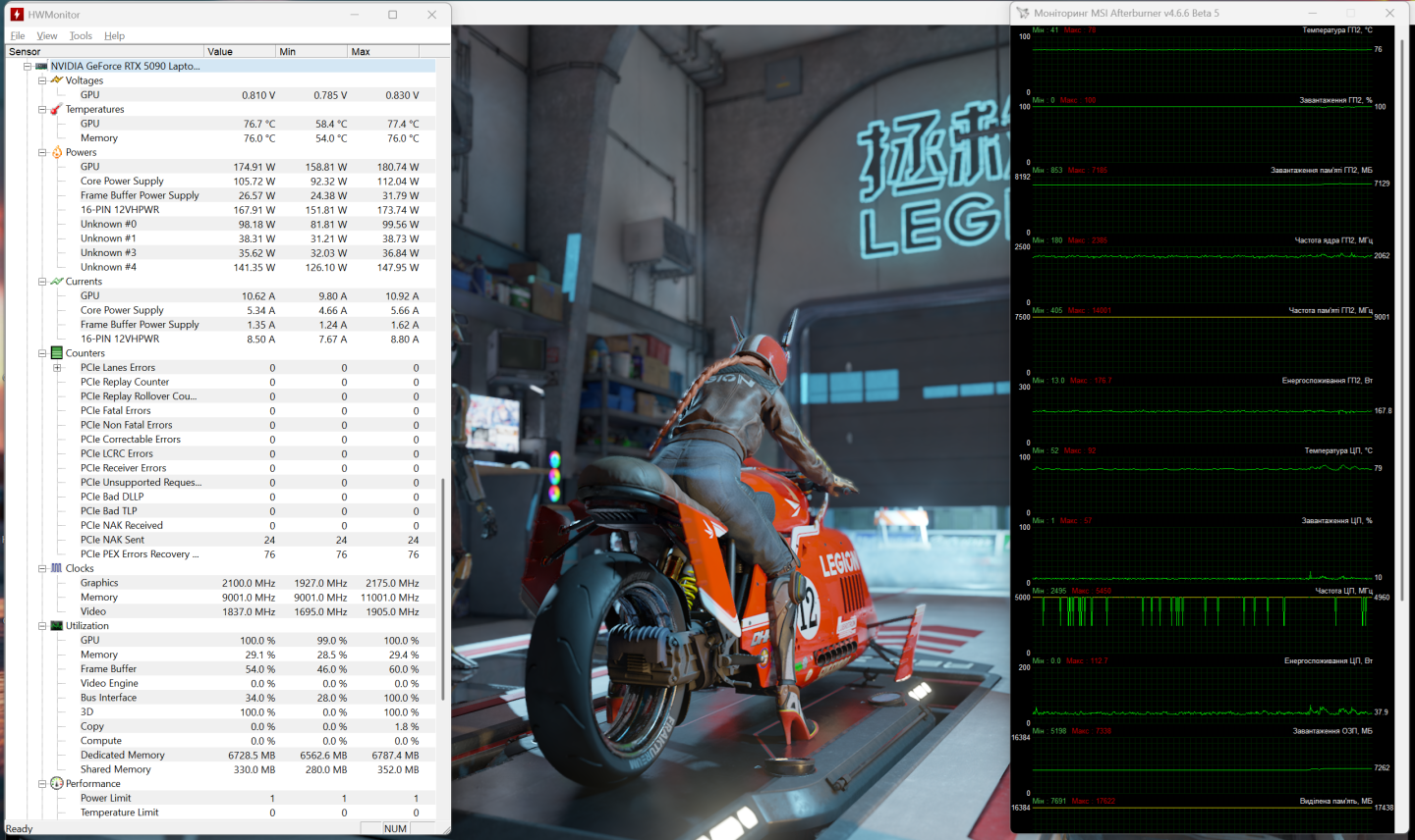

Видеокарта получает пиковые 180 Вт, а частота увеличивается до 1927–2175 МГц с приемлемым уровнем температуры чипа и памяти. Также процессор с игровой нагрузкой не кипит как в некоторых моделях других производителей. Уровень шума немного ниже и составляет 49,5 дБ(А).

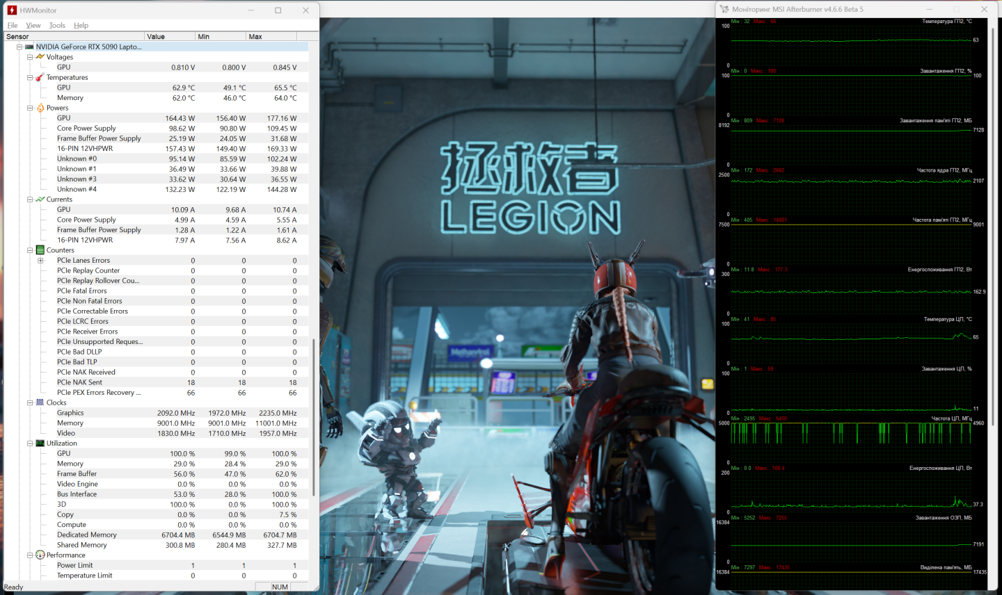

Turbo Mode + Liquid Cooling
С жидкостным охлаждением все почти без изменений, но температуры стали намного лучше относительно воздушного охлаждения и составляют 95 °C максимум, а это на 13 градусов меньше! На самом деле охлаждение в таком режиме комбинированное и вентиляторы никуда не делись, но они вращаются на меньшей скорости, из-за чего общий уровень шума не превышает 45 дБ(А) и это очень неплохо при такой нагрузке.
Видеокарта также чувствует себя лучше в таком режиме, частоты поднимаются до 1972–2235 МГц, а температуры составляют лишь 65 градусов, что на 12 градусов ниже чисто воздушного охлаждения. Процессор начинает работать по максимуму, а уровень шума вообще меньше Balanced Mode и составляет лишь 41,5 дБ(А)!
