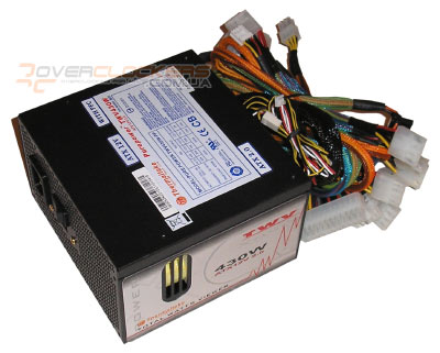

Итак, БП стандарта ATX 2.0 с максимальной мощностью в 430 Вт (пиковая - 450 Вт) и пассивным PFC. А OEM-производителем Purepower 430W, судя по всему, является Sirtec International Co., Ltd, чего компания Thermaltake и не скрывает, указав настоящую модель данного блока питания - ATX-410-212. Что ж, Thermaltake как всегда приписывает дополнительные единицы к характеристикам БП, которые продает под своим именем.

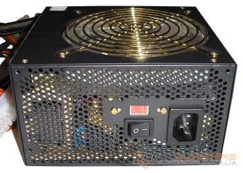

Продолжим знакомство с нашим гостем. Прозрачный 120 мм кулер с синей подсветкой накрыт желтым грилем, задняя стенка перфорированная, с выключателем и разъемом питания.
Количество проводов в блоке питания Thermaltake Purepower TWV 430W не такое уж и большое по сравнению с рассмотренным ранее БП Chieftec CFT-500-A12S, но то что есть позволяет собрать вполне неплохую систему:

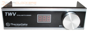

Теперь можно обратить внимание и на дополнительный модуль для отсека 5,25".
Модуль выполнен из алюминия с черной наклейкой. Если у вас будет серебристый (серебристо-черный) корпус, то они будут неплохо гармонировать друг с другом

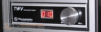

Итак, с помощью данного девайса можно управлять оборотами вентилятора БП и наблюдать за потребляемой мощностью всей системы в целом. Обороты вентилятора можно изменять примерно от 400 до 1300 об/мин, при этом вентилятор на максимальном значении работает не сильно шумно (во всяком случае, данный экземпляр был именно таким). Если не подключать регулятор, то обороты изменяются от температуры в блоке питания примерно в тех же значениях. Индикатор потребления энергии при выключенной системе всегда показывает 10 Вт, при простое приведенной ниже системы уровень потребления равен 78 Вт, при максимальной нагрузке - 150 Вт.

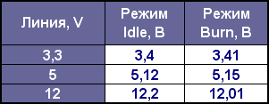

Так же не были пропущены замеры основных напряжений, как в простое (режим Idle), так и при максимальной загрузке (режим Burn) системы. Для максимальной загрузки применялось одновременное использование программ: S&M v1.7.6 (beta), настроенная на 100% загрузку и 3DMark2006.
Судя по показаниям, это действительно блок питания ATX-410-212. :) А если серьезно подойти к этому вопросу, то без "вскрытия" БП что либо сказать точно не возможно. Данный блок питания вскрыть не имелось возможным по определенным причинам. Так что, судить о нем придется по имеющимся результатам.
Итак, у блока TWV 430W имеются достаточно мощные (по современным меркам) линии +3,3 В и +5 В, но линия +12 В с явно слабоватым суммарным током, всего 20 А, чему свидетельство - большая просадка напряжения по этой шине. А если в подобной системе процессор будет разогнан или же будет установлена более мощная видеокарта (режимы SLI и CrossFire не рассматриваются), то линия +12 В еще больше просядет. Возможно, что данный блок питания, немного переделанный БП стандарта 1.х.
