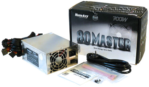

Блок питания Huntkey HK701-11PEP поставляется в крупной коробке, выполненной в черно-белых тонах, на крышке которой изображено название серии и мощность, выдаваемая изделием.
Huntkey HK701-11PEP

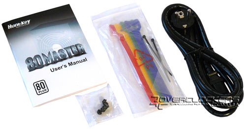

Комплект поставки соответствует уровню недешевых блоков и содержит следующее:
  • Инструкция;
  • Набор крепежных болтиков;
  • Сетевой кабель;
  • Четыре разноцветные стяжки-липучки;
  • Две обычные стяжки черного цвета.

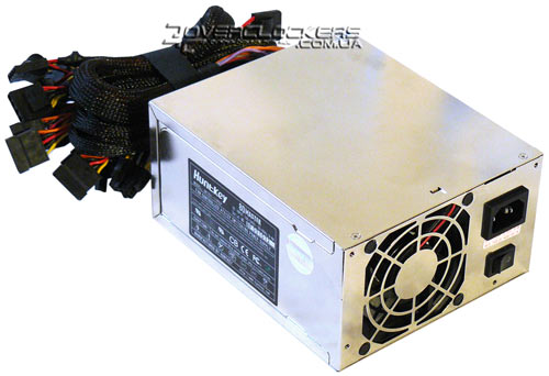

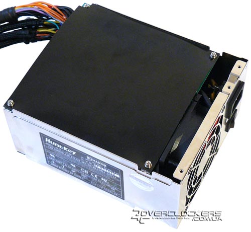

Рассматриваемая модель имеет классическое исполнение с использованием 80-мм вентилятора для охлаждения компонентов блока и без отстегивающихся кабелей. В отличие от стандартных продуктов, даже с вентилятором типоразмера 120 мм, данный БП немного продолговат, и его длина составляет 180 мм, что необходимо учитывать при установке в не очень глубокие компьютерные корпуса.
Huntkey HK701-11PEP

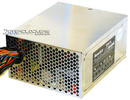

Корпус Huntkey HK701-11PEP выполнен из нержавеющей стали, используемой крайне редко при производстве блоков питания. На передней стенке расположены сетевой разъем и выключатель; защитная решетка вентилятора высштампованна, несмотря на повальный переход компаний на так называемые «грили». Для притока воздуха в задней части блока имеется решетка в виде сот.

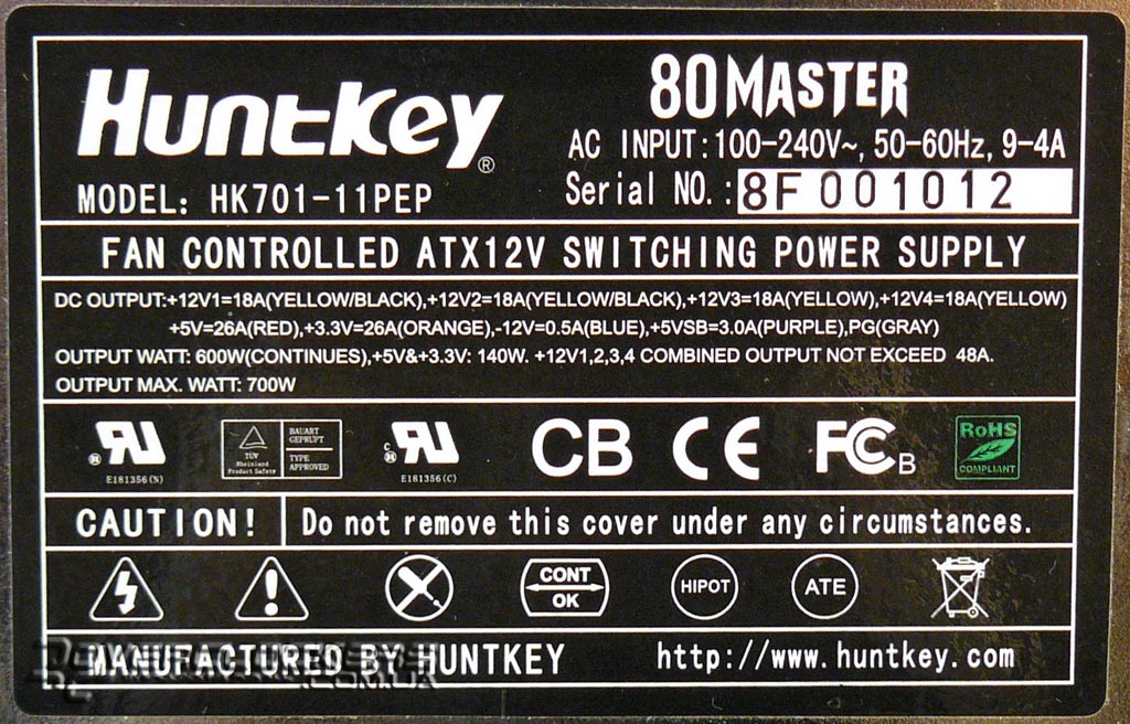

Судя по наклейке с характеристиками перед нами 600-ваттная модель, а не 700, как это указано на коробке и на сайте производителя. Эти самые 700 Вт являются пиковыми, которые может выдать блок питания за короткий период времени – при постоянной работе Huntkey HK701-11PEP ограничится лишь 600 Вт.
Huntkey HK701-11PEP
Четыре линии +12V, по 18 А каждая, способны выдать около 576 Вт, что составляет практически всю мощность блока. Комбинированная мощность по линиям +3,3V и +5V равна 140 Вт, достаточных для современных систем, у которых потребление компонентов смещено в сторону 12-вольтового канала. Кроме того, рассматриваемая модель имеет активную схему коррекции коэффициента мощности, благодаря которой блок может работать с напряжением в сети от 100 до 240 В. Остальные характеристики БП занесены в таблицу, представленную ниже.

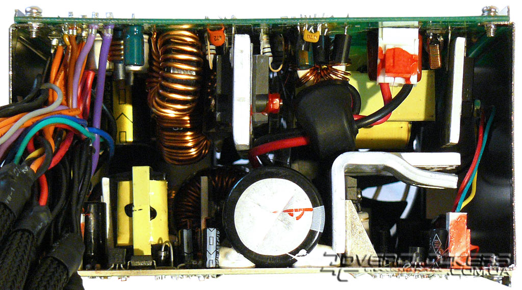

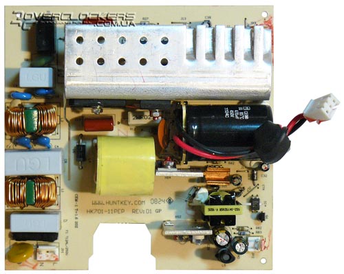

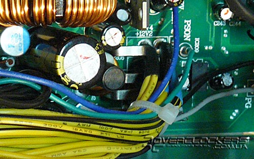

Блок состоит из двух печатных плат, с каждой стороны которых расположен изолирующий пластик. Несмотря на то, что две платы позволяют уменьшить плотность монтажа каждой из них, в собранном виде размещение компонентов редким не назовешь.
Huntkey HK701-11PEP

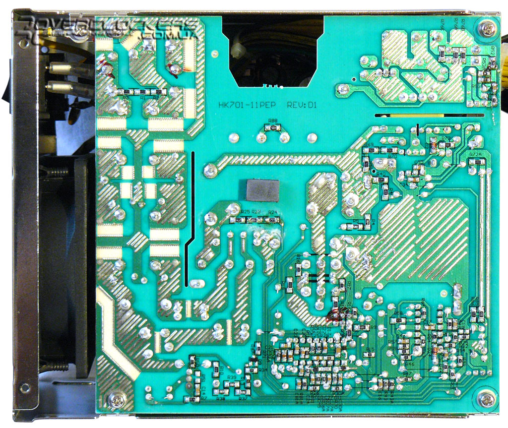

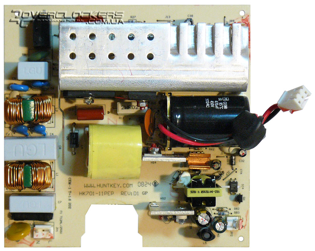

На одной плате распаяна высоковольтная часть с элементами активного PFC. Для охлаждения диодных сборок используется Г-образный алюминиевый радиатор толщиной 4 мм и с небольшим оребрением. В качестве емкости на выходе выпрямителя используется конденсатор емкостью 470 мкФ, рассчитанный на 450 В. Качество пайки хоть и не идеальное, но куда лучше, чем у рассмотренного недавно SVEN SV-600W.
Huntkey HK701-11PEP
Huntkey HK701-11PEP

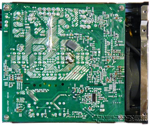

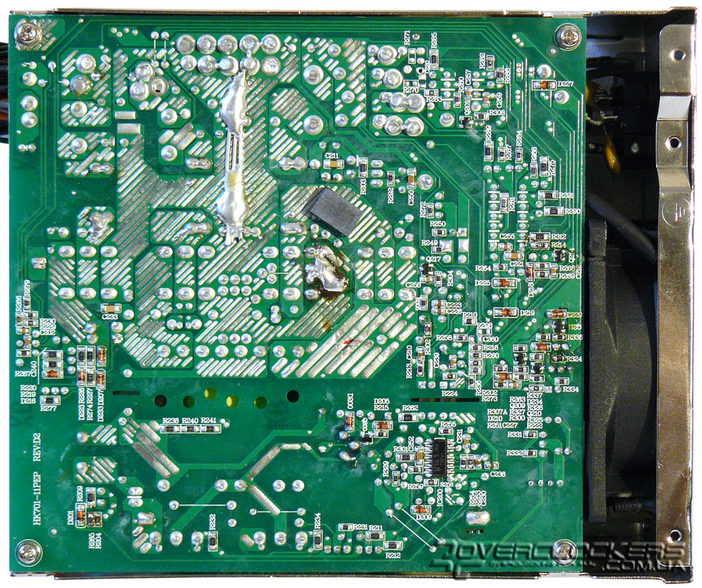

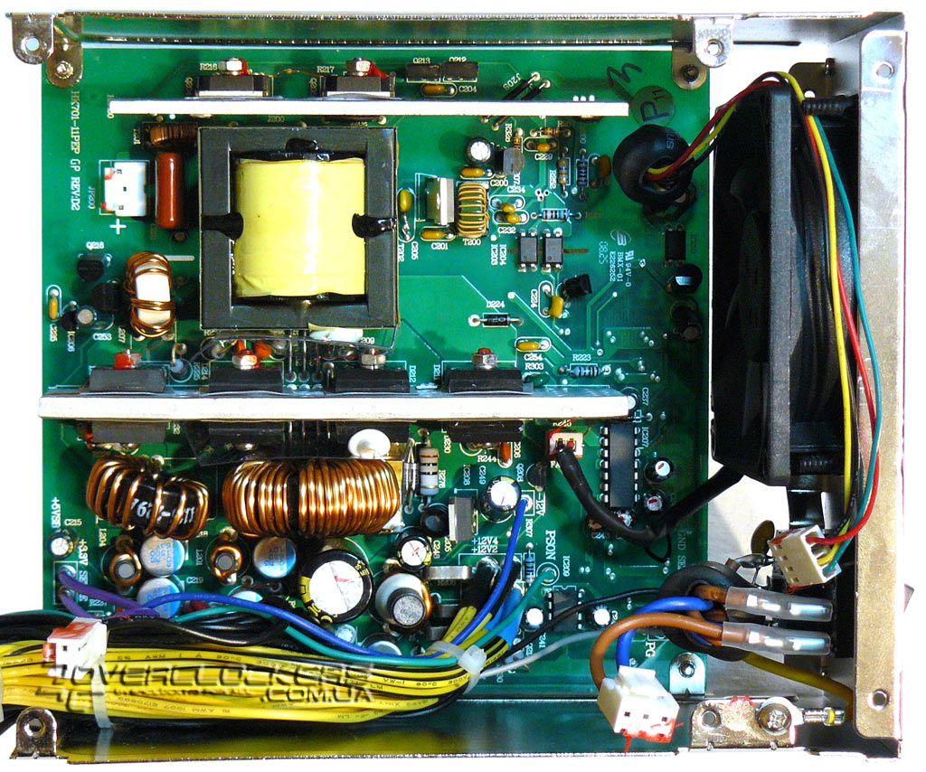

На второй плате расположен силовой трансформатор с транзисторами и низковольтная часть. Для охлаждения элементов используются обычные алюминиевые пластины, при этом толщина радиатора для диодных сборок выпрямителя напряжения равна 5 мм.
Huntkey HK701-11PEP
Huntkey HK701-11PEP
Естественно, малая площадь последнего как-то не укладывается с мощностью блока питания, но никакого ноу-хау для снижения температурного режима здесь нет – диодные сборки попросту установлены параллельно: по две штуки на +3,3V и +5V каналы и четыре штуки для канала +12V. Как известно, использование параллельного включения диодных сборок позволяет облегчить их тепловой режим и уменьшить площадь радиатора.
В цепи фильтрации используются твердотельные конденсаторы, что вряд ли кого удивит, учитывая их тотальное использование «везде и вся». А вот использование обычных шунтов для разделения 12-вольтового канала смотрится уже архаизмом.
