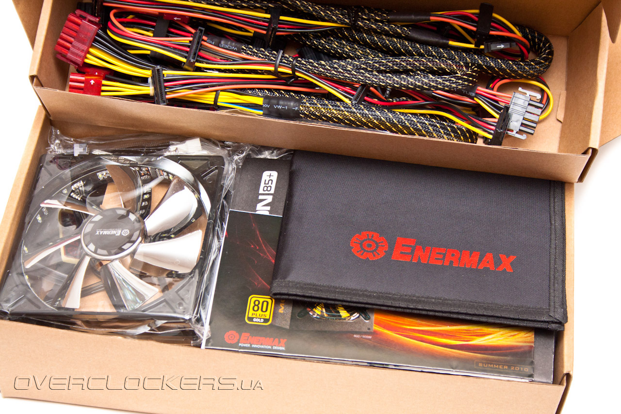

Блок поставляется в коробке черного цвета и при средних размерах упаковки комплект довольно увесистый.
Все аксессуары распределены по различным дополнительным коробочкам с фирменным логотипом производителя.

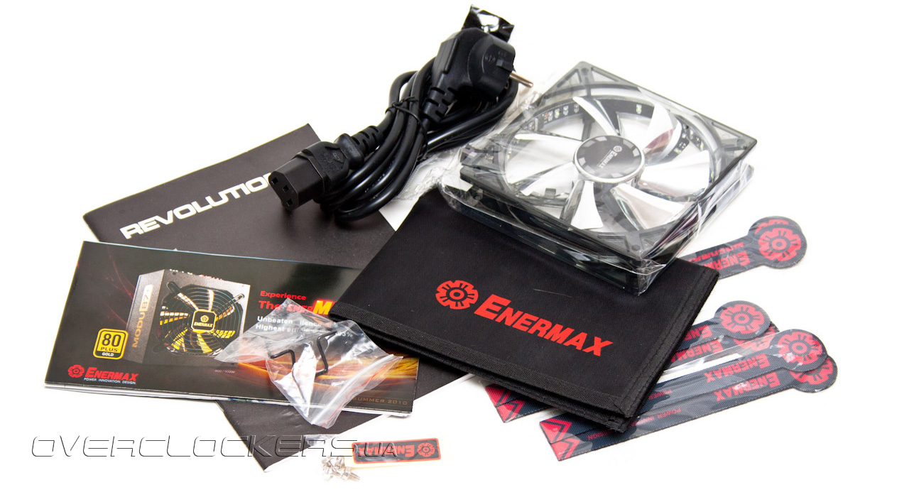

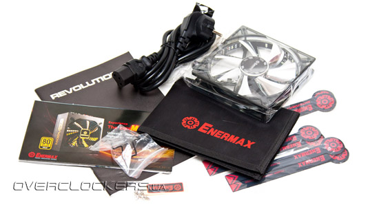

Помимо блока питания в коробке присутствует следующее:
- сетевой кабель питания;
- специальная скоба для предотвращения его выпадения;
- набор фирменных стяжек в количестве шести штук;
- сумка для хранения модульных кабелей;
- вентилятор из серии Vegas диаметром крыльчатки 120 мм;
- наклейка на корпус;
- инструкция по эксплуатации;
- рекламный буклет;
- монтажные винты.
Отдельно обратим внимание на инструкцию, которая написана на нескольких языках, и что приятно в ней есть грамотный русский. В ней производитель даёт детальные рекомендации по эксплуатации БП, решению возможных проблем, приводит технические характеристики.

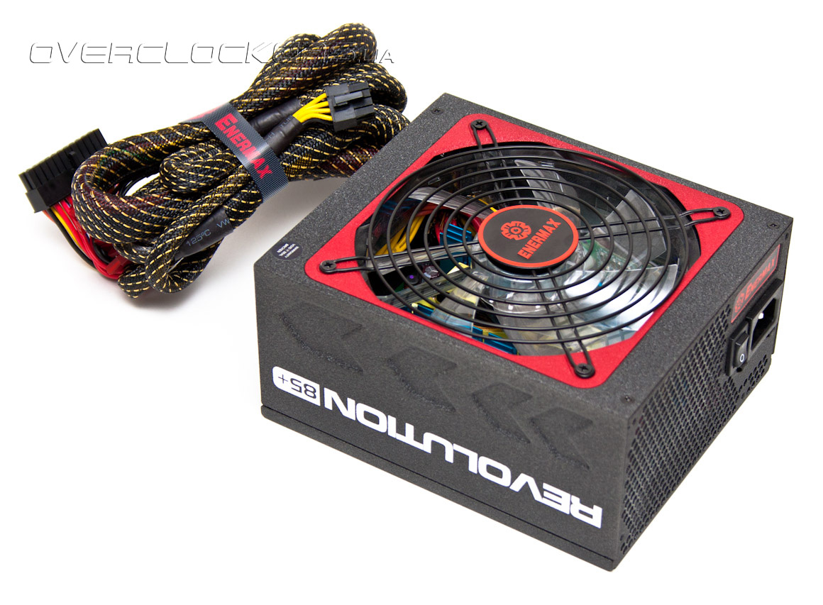

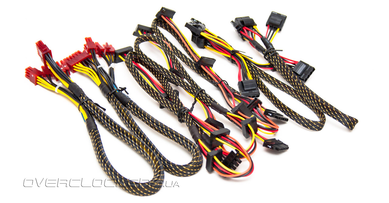

Несмотря на то, что в моду входят полностью модульные устройства, инженеры остались верны традициям и оставили ряд кабелей несъемными. В частности это:
- один с разъемом ATX 24-pin (длина 58 см);
- один с 8-контактным EPS12V (58 см);
- один с 8-контактным (4+4) EPS12V (58 см);
- один с двумя с 8-контактными (6+2) разъемами для видеокарт PCI-E (58 см).
- два с 8-контактными (6+2) разъемами для питания видеокарт PCI-E (50 см);
- три кабеля с четырьмя разъемами для питания SATA-устройств (45+10+10+10 см);
- один кабель с тремя разъемами для IDE-устройств и одним для питания FDD (45+10+10+10 см);
- один кабель с тремя разъемами для IDE-устройств (45+10+10 см).
Все они убраны (включая несъемные на самом БП) в полосатую нейлоновую оплётку.

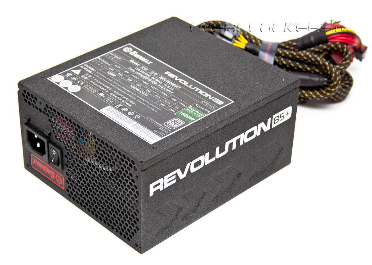

А вот и сам Enermax Revolution85+ ERV1020EWT:

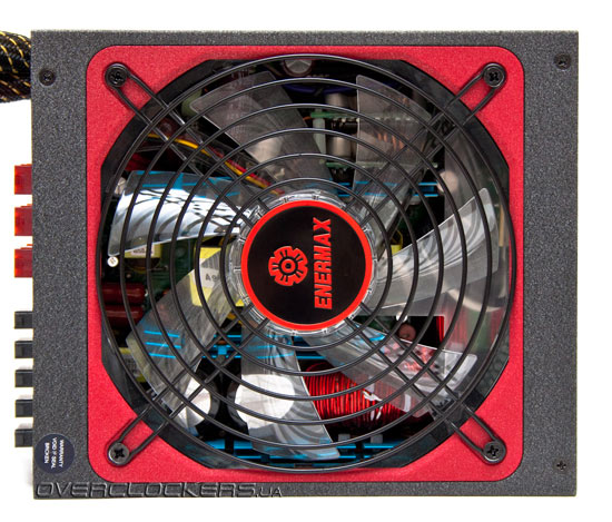

Внешне новые «революционные» блоки не отличаются от старой ревизии, хотя некоторые конструктивные изменения были проведены. Во-первых, корпус БП стал меньше в длину: 175 мм против 190 мм. Во-вторых, исчез индикатор состояния устройства на задней панели (наверное, зря). Ну и, в-третьих, пересмотрено расположение гнёзд для модульных кабелей. Также отсутствует датчик вращения вентилятора, скорость которого можно было отслеживать благодаря выносному кабелю, подключаемому к материнской плате. В остальном, всё по-старому.
Покрытие корпуса блока матовое с грубой фактурой. Никакого глянца как у решений серии MODU87+. В качестве системного вентилятора установлена 14-сантиметровая модель с прозрачными лопастями. Любители иллюминации будут расстроены — светодиодная подсветка отсутствует.

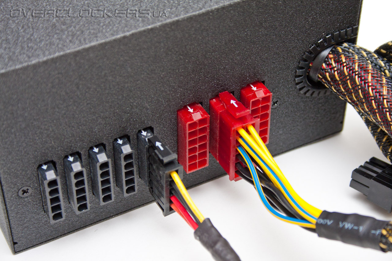

Съемные шлейфы имеют специальные защелки-фиксаторы, предотвращающие выпадение из разъемов:

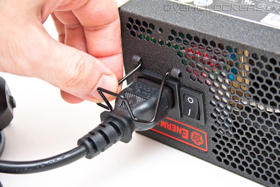

Во время их установки необходимо ориентироваться по белым стрелкам, в правильном положении они направлены друг на друга. Чтобы исключить случайное выдергивание сетевого шнура из блока в комплекте есть скоба, вставляемая в петли возле силового разъема и фиксирующая кабель.
