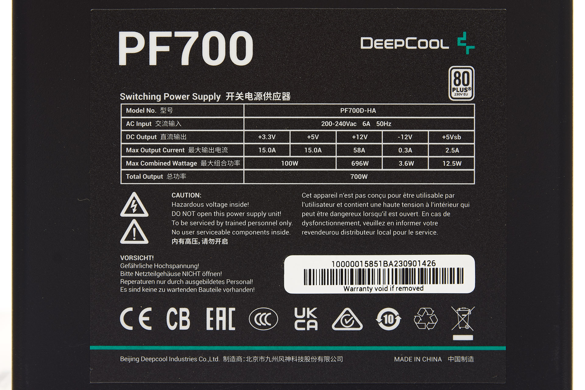

| Производитель | DeepCool |
| Модель и страница продукта | PF700D-HA |
| Мощность, Вт | 700 |
| Сертификат энергоэффективности | 80 Plus 230V EU |
| Форм-фактор | ATX |
| Схема подключения кабелей | Впаянные |
| Мощность канала +12V, Вт (А) | 696 (58) |
| Мощность канала +5V, Вт (А) | 75 (15) |
| Мощность канала +3,3V, Вт (А) | 49.5 (15) |
| Комбинированная мощность +3,5V и +5V, Вт | 100 |
| Мощность канала –12, Вт (А) | 3,6 (0,3) |
| Мощность канала +5Vsb, Вт (А) | 12,5 (2,5) |
| Активный PFC | + |
| Диапазон сетевого напряжения, В | 200–240 |
| Частота сетевого напряжения, Гц | 47–63 |
| Размер вентилятора, мм | 120х120х25 |
| Тип подшипника | Гидродинамический |
| Количество кабелей/разъемов для CPU | 1/2x EPS12V (4+4) |
| Количество кабелей/разъемов для PCI-E | 2/2x (6+2) |
| Количество кабелей/разъемов для SATA | 2/6 |
| Количество кабелей/разъемов для IDE | 2/2 |
| Защиты | OPP/OVP/SCP/UVP |
| Размеры (ШхВхГ), мм | 150х86х140 |
| Гарантия, мес | 36 |
| Стоимость, грн | ~2200 |

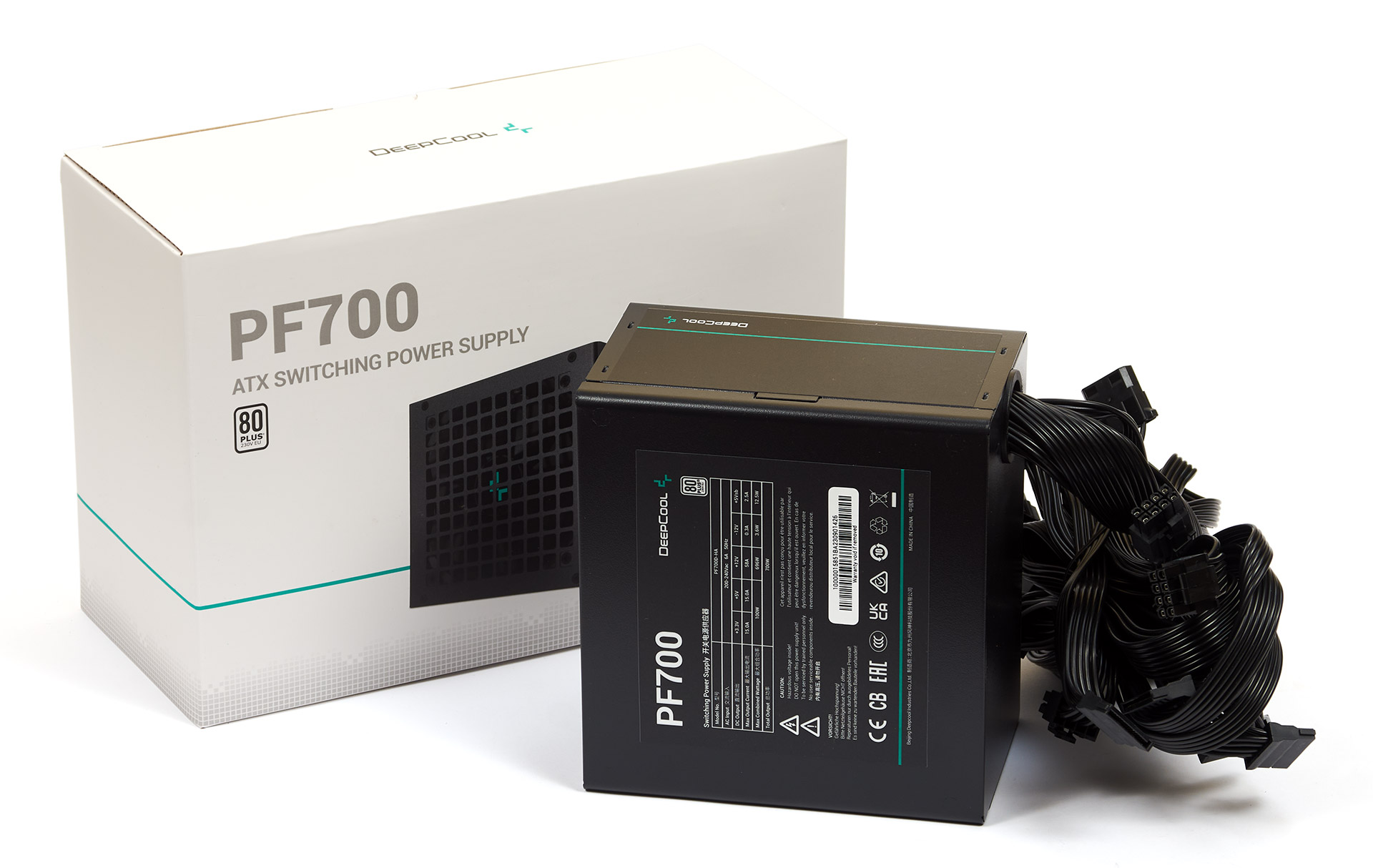

Блок питания поставляется в коробке белого цвета средних размеров, на передней грани расположено фото блока, на задней — информация с техническими характеристиками.
В комплект поставки также входит кабель питания, пакетик с крепежом и инструкция.

Корпус блока окрашен черной порошковой краской и имеет оригинальную конструкцию со скругленными краями.
На боковых гранях есть наклейки, но они почти незаметны и не портят строгий внешний вид устройства.

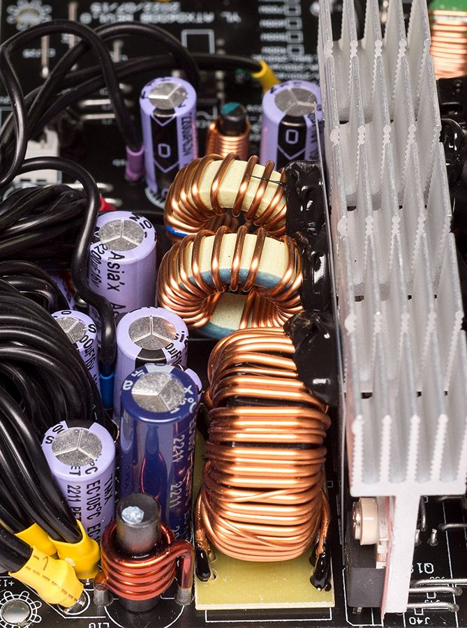

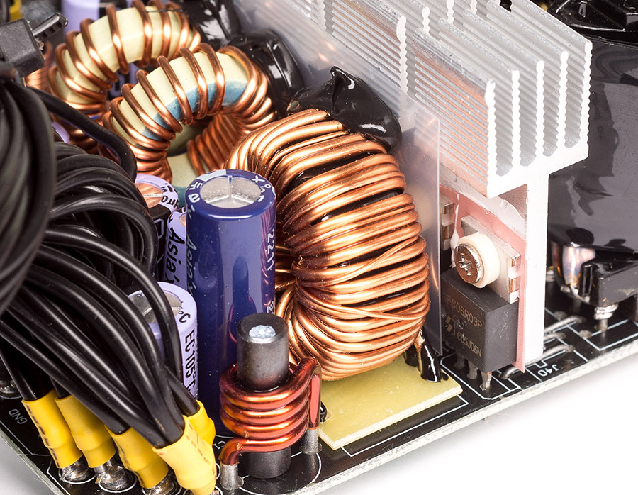

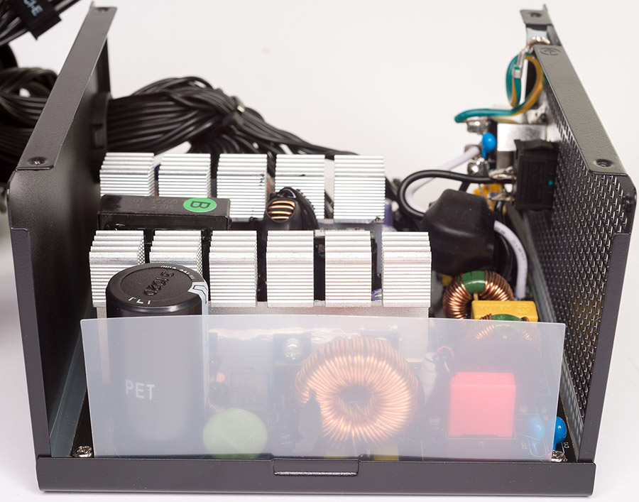

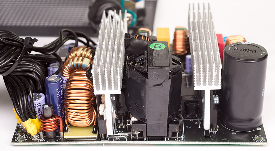

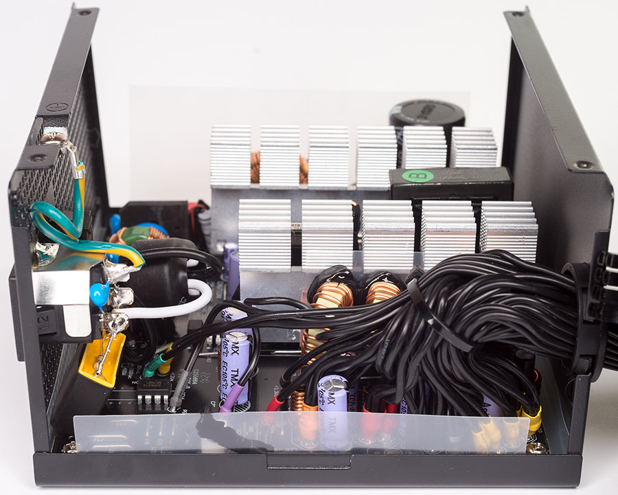

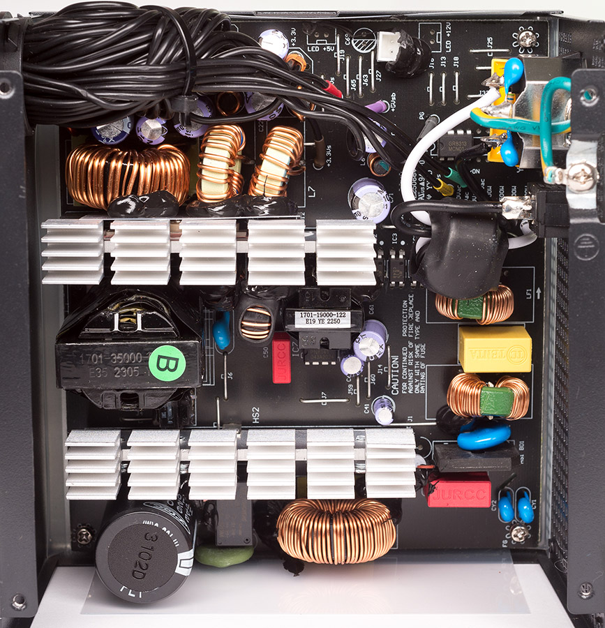

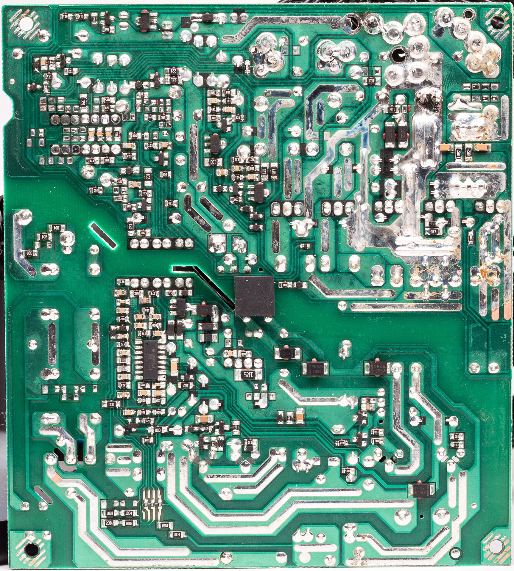

Блок построен по немного устаревшей схемотехнике. Он имеет активный корректор коэффициента мощности (APFC) с диапазоном входного напряжения 200–240 В, силовой преобразователь выполнен по схеме косого моста, а выпрямители комбинированные на диодах и транзисторах. Стабилизация линий +5 В и +3,3 В выполнена на отдельных магнитных усилителях, что есть плюсом по сравнению с групповой стабилизацией, которая обычно применяется в подобных блоках.

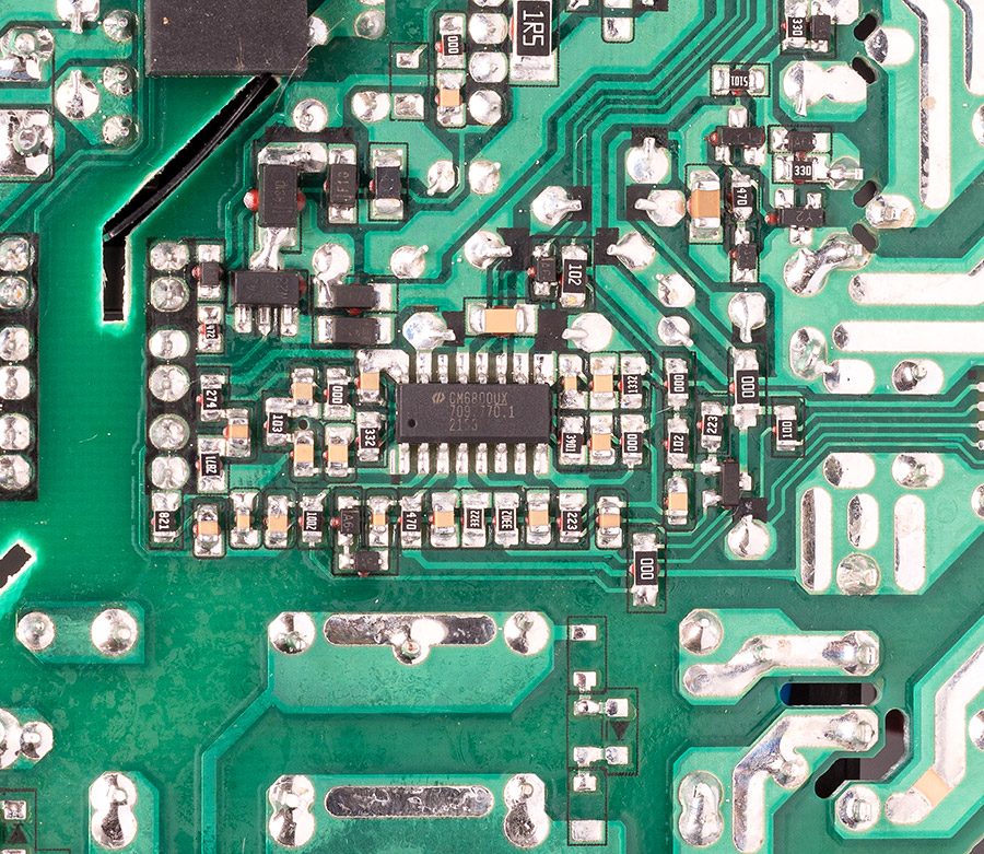

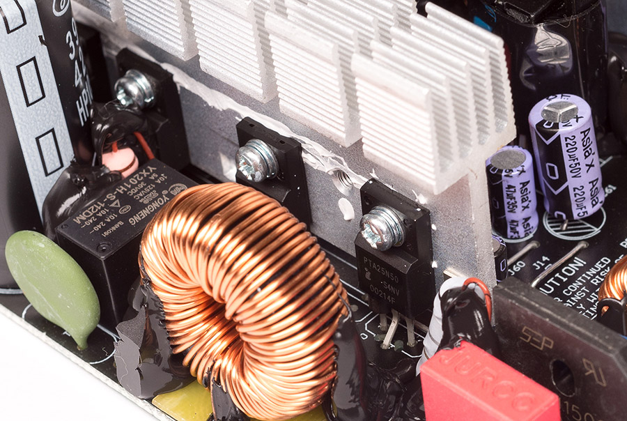

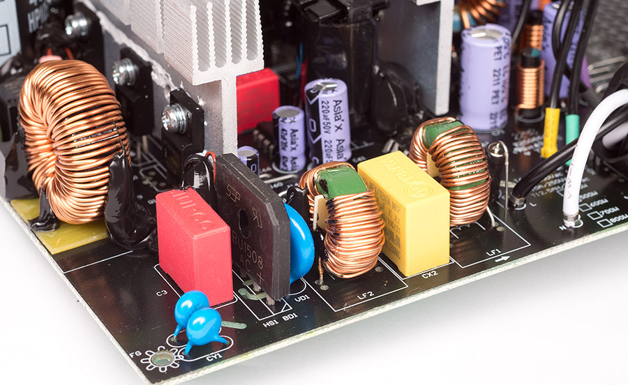

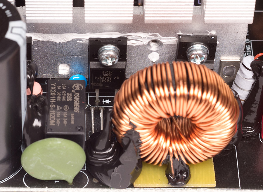

На плате по входу распаян полноценный фильтр импульсных помех, часть его элементов размещена на сетевом разъеме. Входной выпрямитель GBU1508 (15А 800В) установлен без радиатора. Управляет APFC и силовым преобразователем комбинированный контролер CM6800UX, распаянный на нижней стороне платы. В силовой части корректора установлен полевой транзистор с маркировкой PTA25N50 (25 А, 500 В) и диод с маркировкой BYC8x600P (8 А, 600 В), в силовом преобразователе установлена пара транзисторов CS20N50 (20 А, 500 В). Все силовые элементы установлены на общий радиатор.

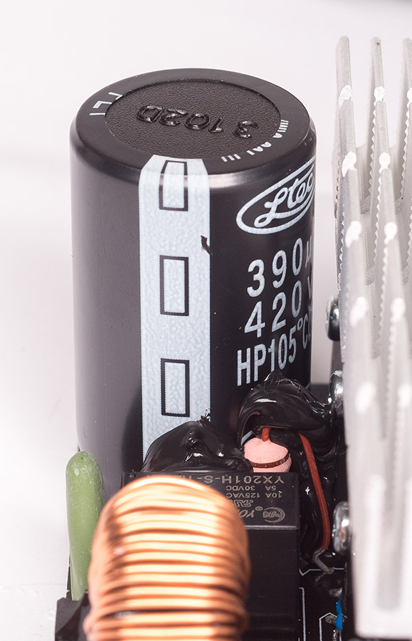

Высоковольтный фильтр выполнен на электролитическом конденсаторе емкостью 390 мкФ с рабочим напряжением 420 В и температурой 105 °C производства фирмы Ltech. Рядом с конденсатором, установлен термистор, ограничивающий ток при включении блока в сеть, и реле, которое замыкает термистор при запуске блока для уменьшения потерь.

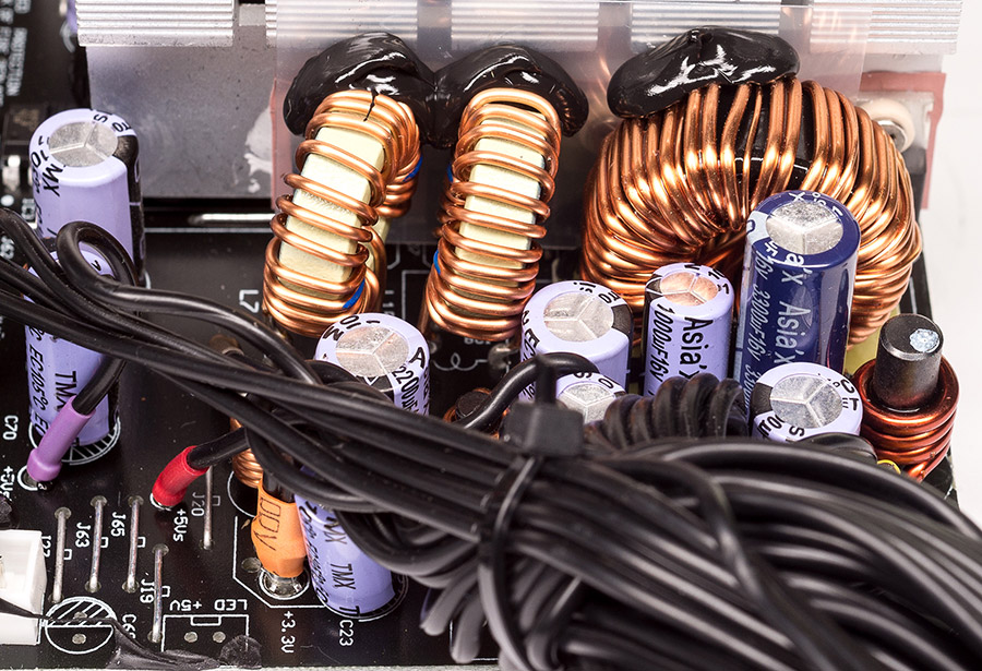

В выходной части силового преобразователя по линии +12 В установлен синхронный выпрямитель на трех полевых транзисторах SFS06R03P (120 А, 60 В). Выпрямители по линиям +5 В и +3,3 В построены на диодах Шоттки, их маркировку рассмотреть не удалось. Стабилизация напряжений +5 В и +3,3 В выполнена на отдельных магнитных стабилизаторах, т.е. стабилизация всех линий независимая. Выходное напряжение по линии +12 В сглаживают электролитические конденсаторы 3300 мкФ 16 В 105 °C и 1000 мкФ 16 В 105 °C производства ASiA'X. По линиям +5 В и +3,3 В тоже установлены конденсаторы на 105 °C от ASiA'X.

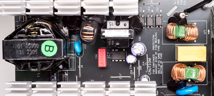

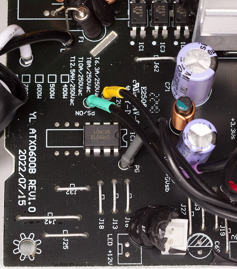

Преобразователь дежурного питания выполнен на ШИМ-контроллере PN8141, в его обвязке все конденсаторы на 105 °C от ASiA'X. Рядом на плате установлена микросхема супервизора с маркировкой GR8313.

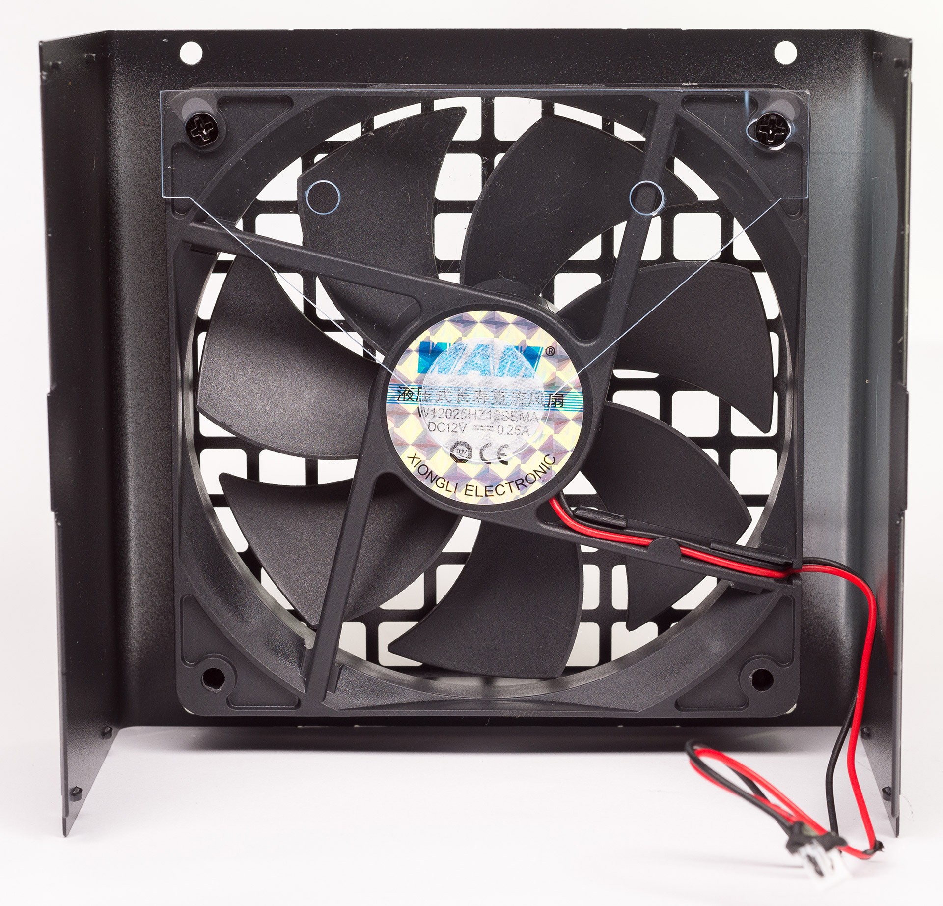

За охлаждение компонентов блока отвечает вентилятор типоразмера 120х120х25 мм с маркировкой W12025HZ12SEMA (12 В, 0,25 A) от XIONGLI ELECTRONIC. Он выполнен на гидродинамическом подшипнике и имеет двухконтактное подключение. Обороты вентилятора управляется автоматически, в зависимости от температуры силовых компонентов блока.
Качество монтажа и пайки хорошее, есть следи не смытого флюса.

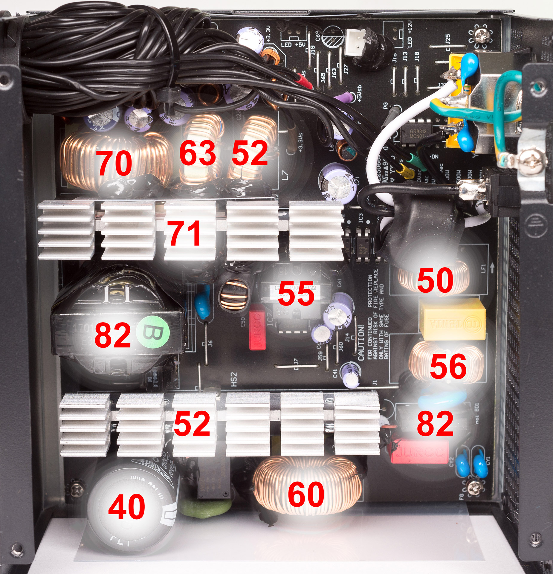

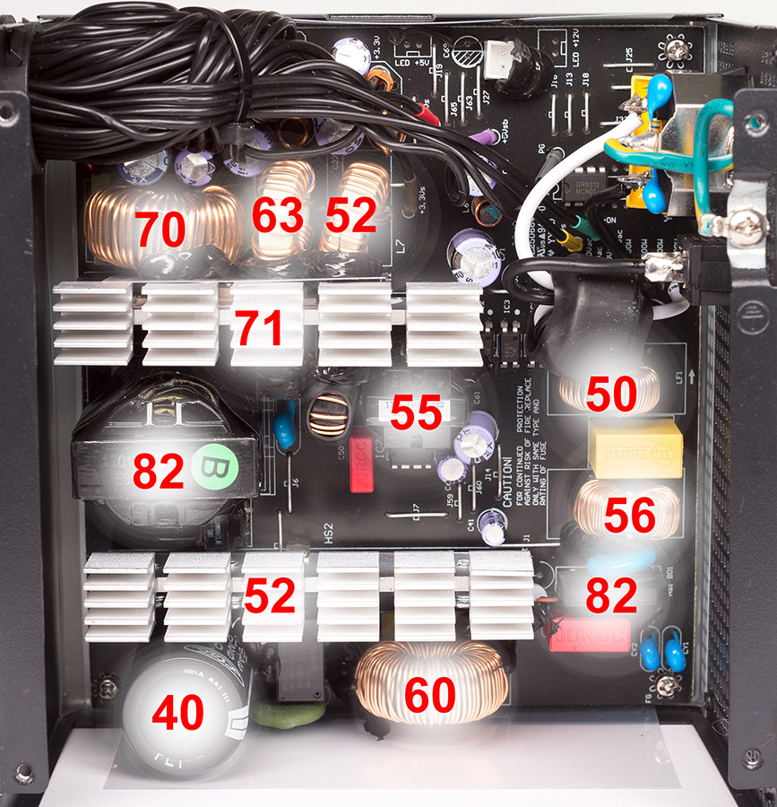

Тест на нагрев компонентов блока проводился при температуре воздуха в помещении 24 °С, на силовой трансформатор устанавливалась термопара от мультиметра, блок нагружался на максимальную мощность и работал пока температура не стабилизировались. В конце теста снималась крышка блока и проводились замеры температур основных компонентов с помощью пирометра. Результаты теста указаны на следующем фото платы блока:
При максимальной нагрузке температуры компонентов не сильно высокие. Диодный мост, который установлен без радиатора, нагрелся до 82 °С, что не сильно критично для него. Возможно, таким образом производитель немного повышал КПД блока, падение напряжения на диодах с нагревом немного уменьшается, хотя, вероятней всего, просто сэкономили на радиаторе. При максимальной нагрузке вентилятор был не сильно шумным, на уровне остальных вентиляторов в стенде. В системном блоке температуры и шум блока будут выше — все будет зависеть от расположения блока, продуваемости корпуса и температуры в помещении.
