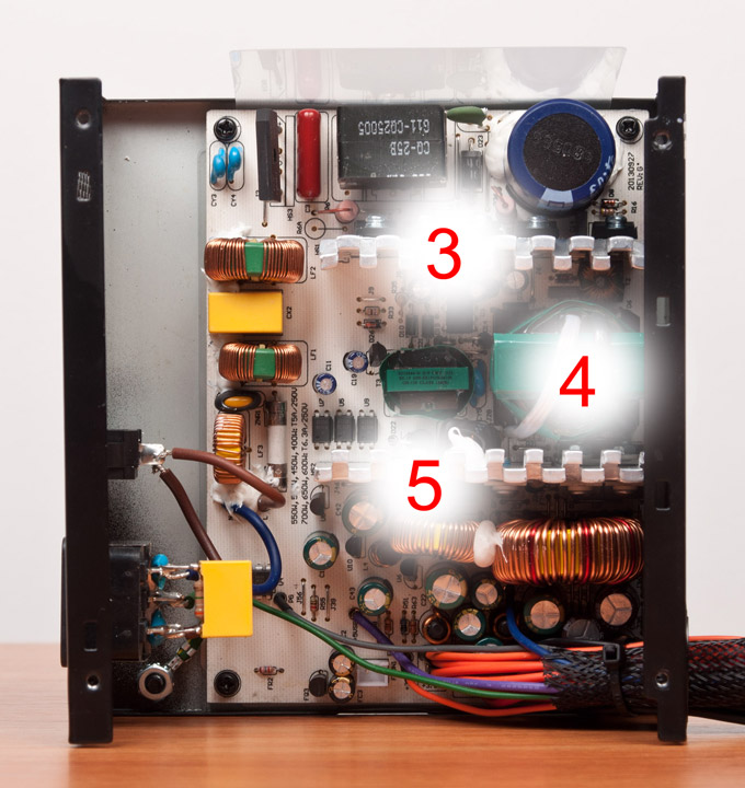

Схемотехника рассматриваемой модели выполнена на доступной платформе CWT с групповой стабилизацией выходных напряжений. Такая же нам встречалось ранее в блоке Chieftec PSF-400B.
Монтаж аккуратный, но видна бюджетность устройства.
Несмотря на это, нигде никакой экономии не замечено, входной фильтр собран полностью.
Силовые элементы охлаждаются толстыми алюминиевыми пластинами с ребрами-лепестками на концах, которые увеличивают площадь рассеивания тепла. Диодный мост лишен радиатора, хотя на такой мощности обычно он встречается, даже у конкурентов на такой же платформе.
Управляется блок ШИМ-контроллером CM6805BG, дежурное напряжение возложено на чип TNY177PN, а за мониторинг отвечает микросхема ST9S313A.
Во входной цепи установлен конденсатор на 390 мкФ с рабочим напряжением 400 В производства Elite. Честно говоря, в блоках питания, побывавших у нас на тестировании, такой бренд я встречаю впервые. В остальных цепях замечены емкости JunFu, CapXon и… Nippon Chemi-Con. Жаль, последних не сильно много.
Пайка платы более-менее аккуратная, но видны незначительные царапины на текстолите.
За охлаждение блока отвечает 120-мм вентилятор Yate Loon D12SH-12, основанный на втулке скольжения, с двухконтактным подключением и максимальной частотой вращения 2200 об/мин.
