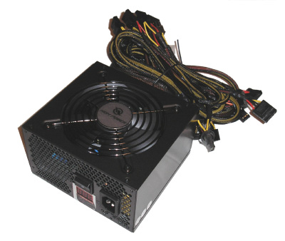

Максимальная мощность - 500 Вт, выполнен в стальном корпусе, полностью черного цвета с большим 120 мм вентилятором.

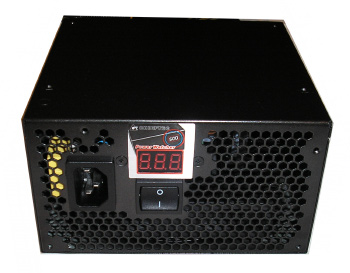

Компоновка стандартная для такого типа БП (решетка-гриль для вентилятора, разъем питания и большой выключатель на стенке с множеством вентиляционных отверстий) и еще довольно таки интересный индикатор, о котором я расскажу чуть ниже. Все шлейфы, кроме провода тахометра, заключены в черную оплетку, так что мешанины проводов в корпусе не будет.

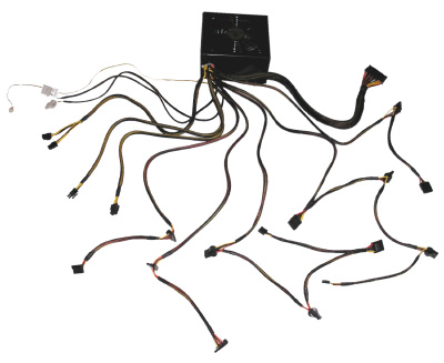

Относительно шлейфов - их не просто много, а очень много:
  • Шлейф питания материнской платы с 24-контактным разъемом с отстегивающейся 4-контактной частью, длиной 57 см.
  • Шлейф питания EPS12V с 8-контактным разъемом, расстегивающийся на две половинки, одна из которых для разъема ATX12V, длиной 57 см.
  • Два шлейфа с тремя разъемами питания винчестеров и одним для дисковода, длиной 55 см до первого разъема и по 20 см между разъемами.
  • Шлейф с двумя разъемами питания винчестеров длиной до первого 55 см и по 20 см между ними.
  • Два шлейфа с двумя разъемами питания S-ATA, длиной 55 см до первого разъема и 20 см между ними.

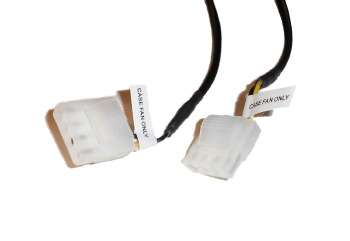

  • Два шлейфа питания вентиляторов с разъемами molex, длиной 59 см, на которые подается напряжение 4В!
  • Шлейф тахометра 120-мм вентилятора (частоту вращения вентилятора БП можно измерять средствами материнской платы).
Так что на базе этого блока питания можно построить мощный игровой компьютер с поддержкой SLI (CrossFire) или рабочую станцию.
Блок питания хоть и оснащен 120-мм вентилятором, но тихую систему с ним вы не соберете. Частота вращения вентилятора в простое компьютера около 1200об/мин, а если нагрузить каким ни будь тяжелым приложением (тот же 3DMark2003), обороты поднимаются до 2000 и гул вентилятора отчетливо слышно.

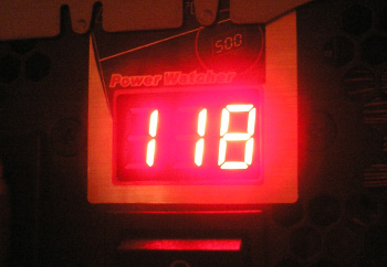

Перейдем к индикатору, который находится на БП.
Он показывает потребляемую мощность системы! При обычной работе этот показатель не выходит за пределы 68-70 ВТ для данной системы:
Материнская плата: Epox NPA+UL (nForce4Ultra)
Процессор: AMD Athlon64 3000+@2700 (9x300)
Оперативная память: Hynix D43, 2x512Mb PC3200@245
Видеоконтроллер: Leadtek WinFast PX6600GT TDH 128 Mb
HDD: Samsung SP0802N, Samsung SP1213N
Приводы: DVD-RW LiteOn и LG
При полной нагрузке - не более 128 Вт. Насколько правдивы показатели, трудно сказать, мне пока не известно, измеряются ли все линии питания или только часть. Но со временем, я надеюсь получить ответ на этот вопрос.

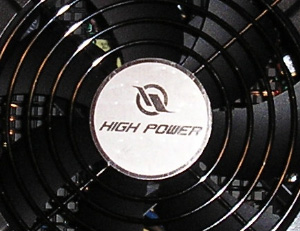

Еще один интересный момент, который ни на что не влияет - на решетке вентилятора красуется надпись HighPower :) (хоть это одно и то же, что и Chieftec и Sirtec).

  • Два дополнительных разъема для подключения вентиляторов в тихом режиме

  • Слабая посадка разъемов molex.
  • Вместо 4В хотелось бы видеть 7В.
