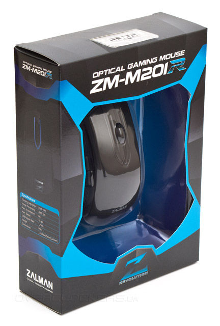

Коробка мыши выглядит достаточно скромно, как для игрового устройства. Через прозрачный блистер в передней части можно рассмотреть сам манипулятор, на бортах упаковки указано немного технических характеристик, а на обороте коротко показаны основные достоинства данного продукта. Комплект поставки отсутствует.

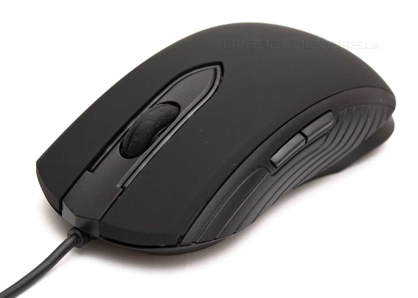

Внешность ZM-M201R это, наверное, первый и главный аргумент, который может быстро повлиять на решение о ее покупке. Классическая симметричная форма, полностью черный цвет корпуса и сдержанный дизайн непроизвольно вызывают симпатию.

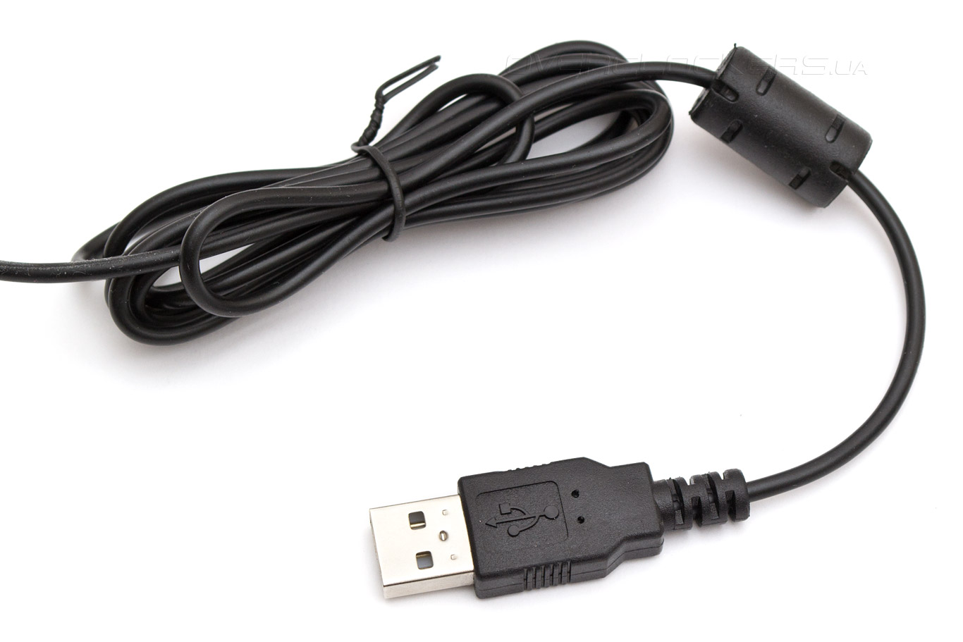

USB-шнур без оплетки имеет среднюю жесткость, длину 1,7 м и ферритовый фильтр для противодействия помехам, расположенный ближе к разъему.

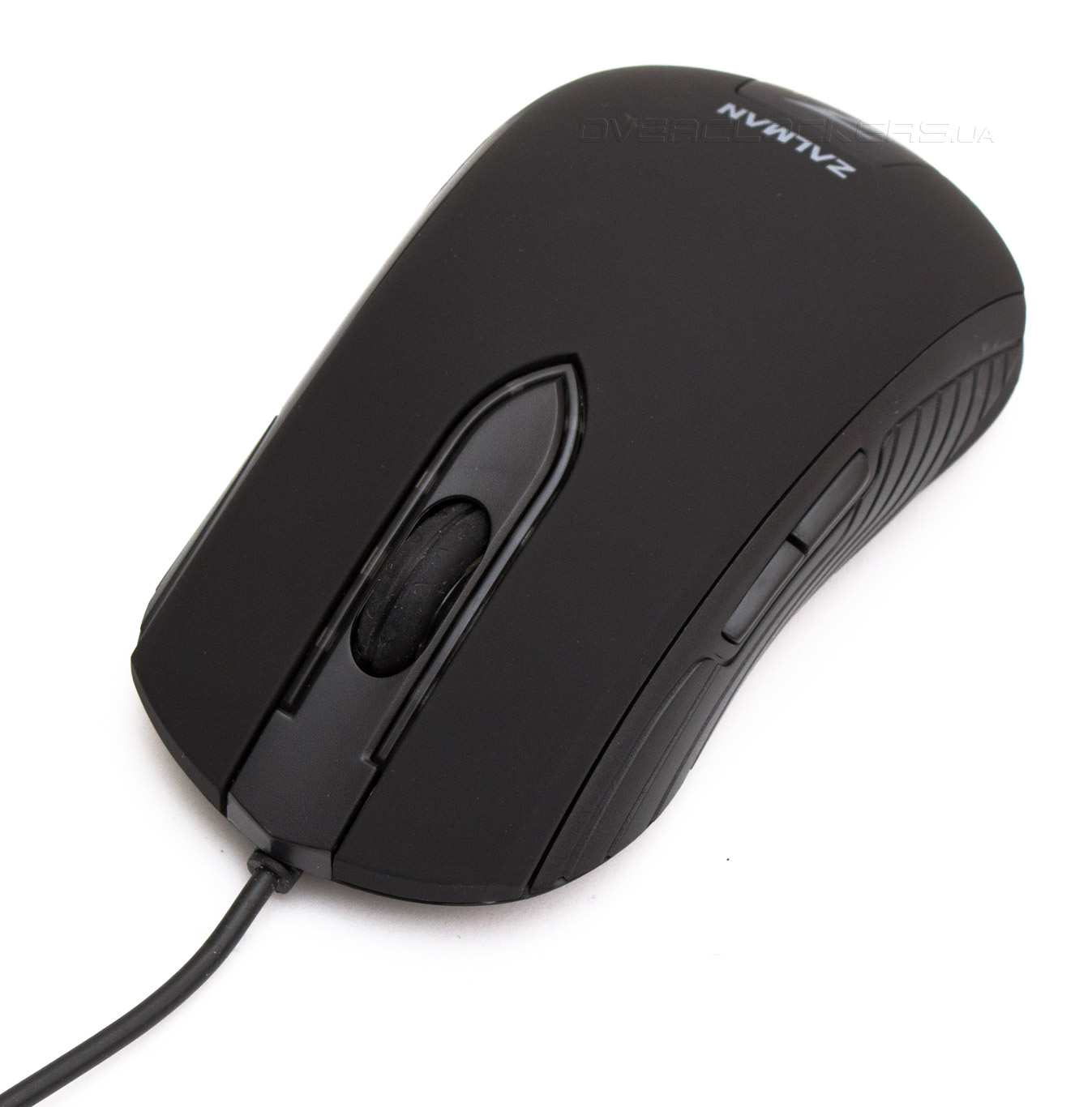

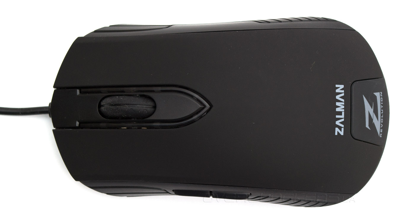

Верхняя панель мыши имеет приятное на ощупь софт-тач покрытие, которое хоть и склонно быстро загрязнятся, зато точно так же быстро очищается влажной салфеткой и отлично ложится в руку. Корпус слегка заужен спереди, но расширен и закруглен сзади, что обеспечивает хорошую совместимость с любыми типами хвата.
Zalman ZM-M201R

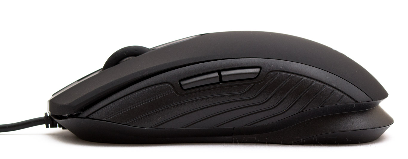

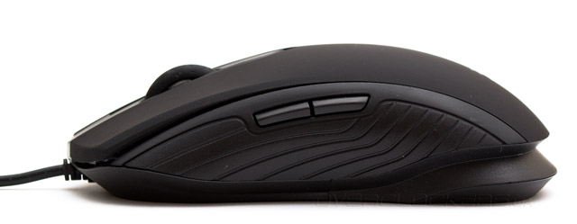

Левая боковая панель сделана из нескользкого пластика, который за счет характерных канавок хорошо удерживается даже во влажной руке. Две дополнительные кнопки маленькие, но за счет правильного расположения и треугольной формы промахнуться по ним сложно. Громко щелкают и требуют нажатия средней силы для активации.

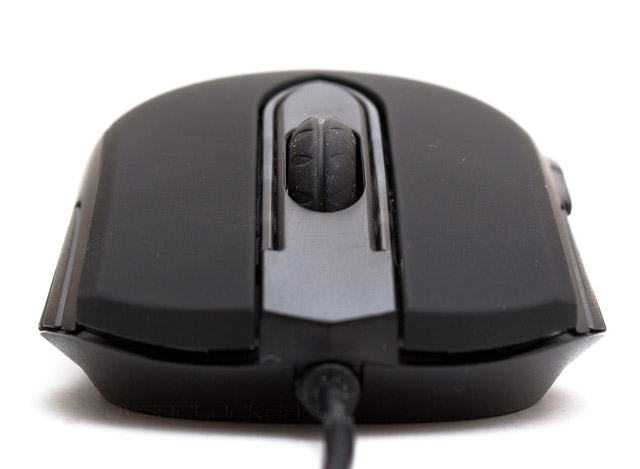

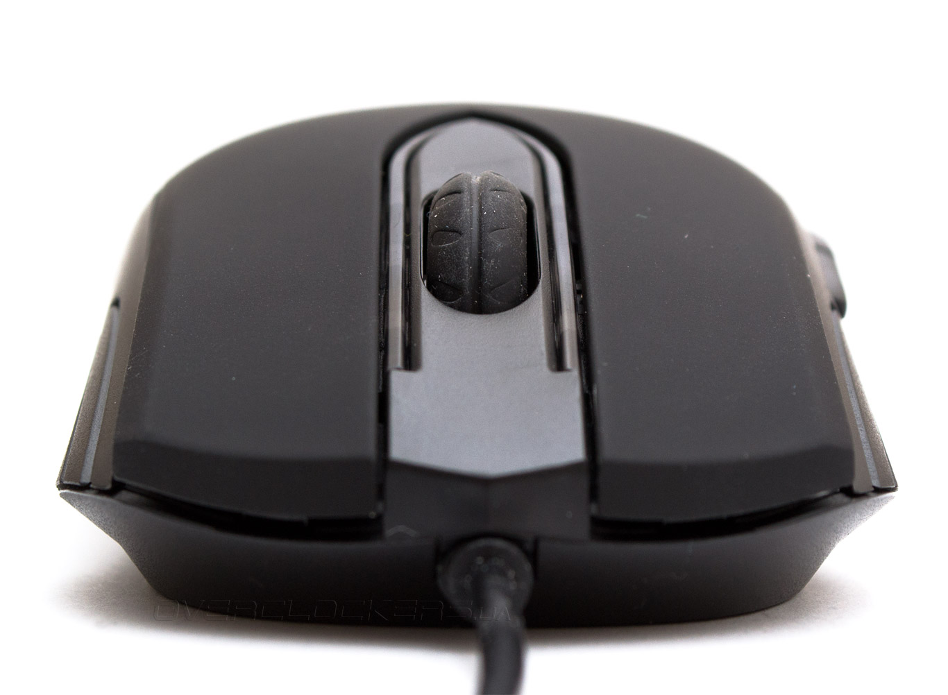

Передняя часть мыши не имеет ничего особо интересного. Шнур на входе в корпус защищен от перегиба небольшим поясом жесткости.

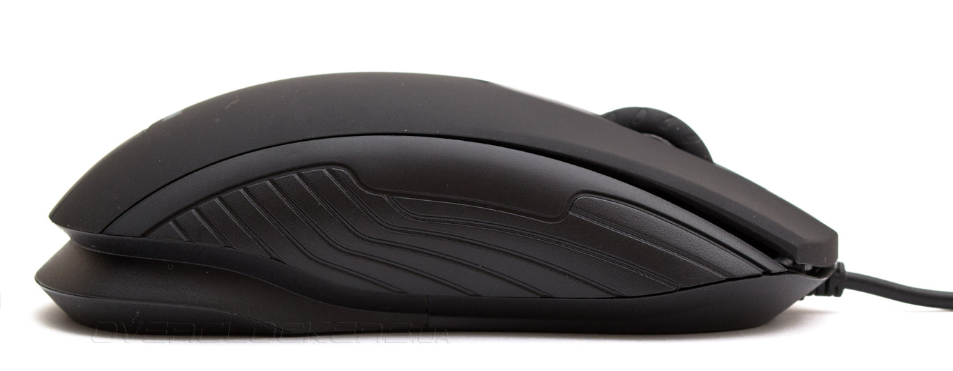

Правая сторона корпуса мыши мало чем отличается от левой, если не считать отсутствующих боковых кнопок. Высота манипулятора составляет 35 мм, что в целом неплохо для средних по размеру ладоней. Но для крупных рук хочется иметь изгиб посередине повыше, хотя бы на 5 мм.

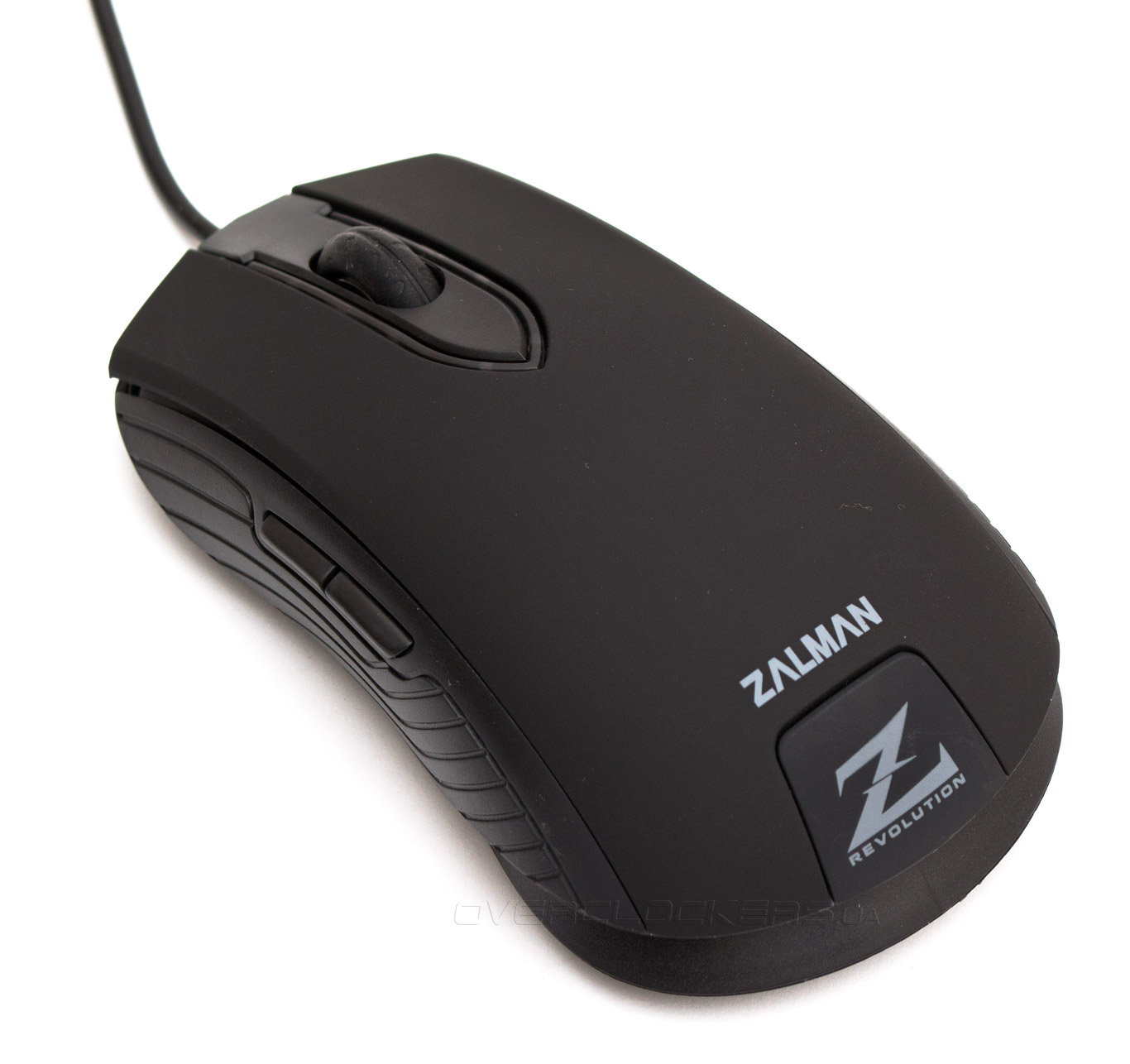

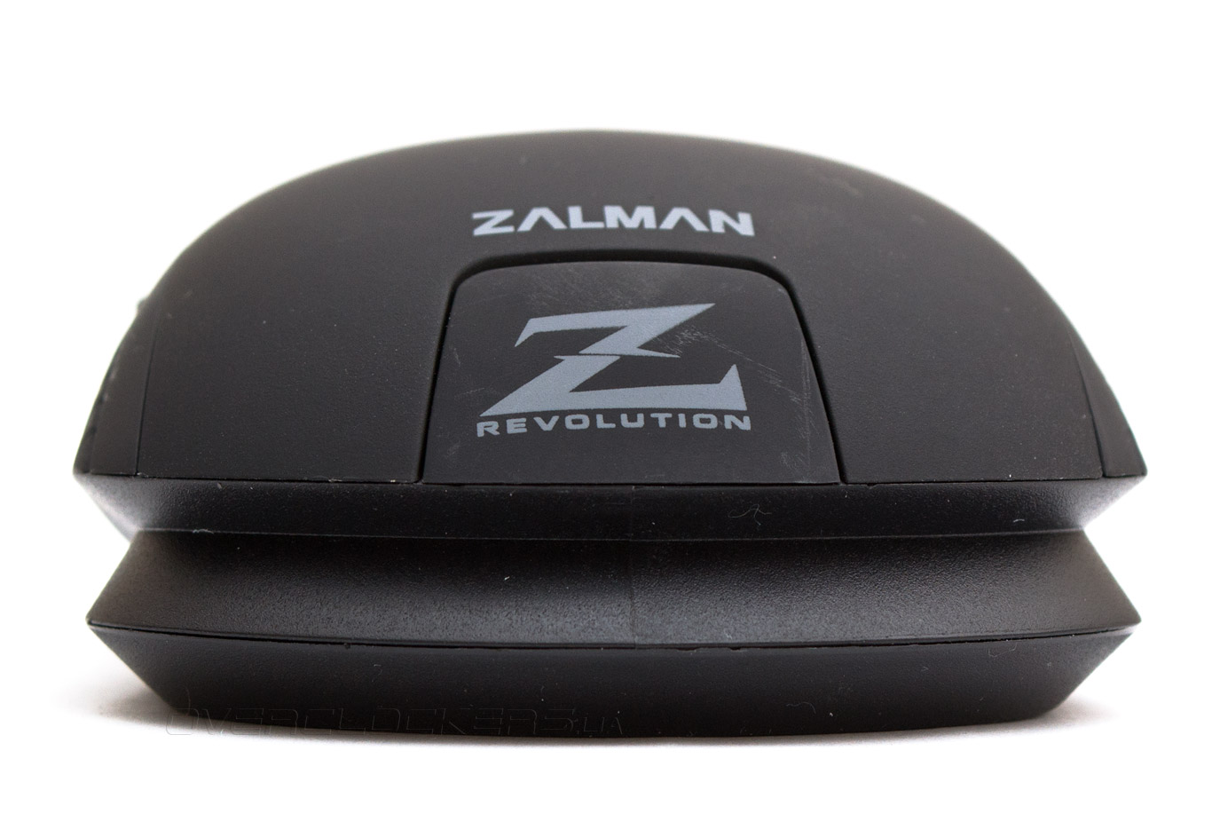

Корма мыши сделана в виде двух уступов, доставшихся ей от предшественника в лице ZM-M401R. Ранее здесь располагались два светодиода красной подсветки, придававших старшему манипулятору вид гоночного болида. Теперь остался просто непритязательный пластик. На своем месте остался и логотип серии — Zalman Revolution.

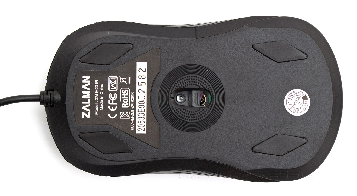

На основании мыши по центру расположен оптический сенсор с видимой синей подсветкой SPCP 168A малоизвестной компании SunplusIT. Четыре небольшие пластиковые ромбовидные ножки расклеены по углам.

Левая и правая кнопки мыши прячут под собой микропереключатели Kailh, обладающие громким кликом и слабо ощутимым моментом срабатывания. Колесико прокрутки прорезиненное, сильно трещит как на низких, так и на высоких оборотах. Позиции фиксации различимы, для нажатия на колесо требуется приложить заметное усилие, а после срабатывания раздастся громкий щелчок.

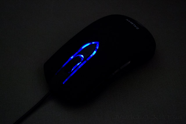

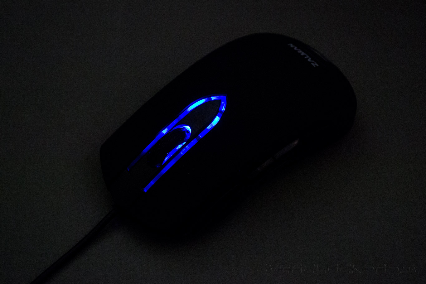

Постоянным синим цветом подсвечивается само колесо и зона вокруг него. Такой эффект достигается за счет светодиода сенсора. В темноте прямо по глазам данная иллюминация не бьет, но заметно отражается на предметах перед мышью, что со временем вызывает легкое раздражение из-за постоянно мелькающих перед взглядом пятен света.

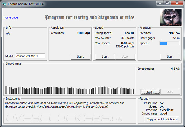

Начнем с однозначно положительных моментов. Zalman ZM-M201R — это легкая мышь, с приятной поверхностью и отлично сидящая в руке. Все клавиши срабатывают нормально, однако постоянный хруст колесика прокрутки понравится далеко не всем. Собственно дальше начинаются спорные моменты. Во-первых, наблюдается плохое скольжение по мягким поверхностям, причиной чему есть крайне бюджетные ножки мыши. На глянцевых и отражающих поверхностях сенсор не работает. Его поведение в целом тоже крайне специфично. SunplusIT SPCP 168A оказался первым в моей практике датчиком, с которым мне удалось вызвать срыв курсора с первой попытки. Запустив тест Enotus, я понял причину этого явления. Максимальная скорость, на которую способен ZM-M201R, составляет всего 0,84 м/с. А скорость, на которой гарантируется его корректная работа, и вовсе не превышает 0,64 м/с. Добавим к этом фиксированное разрешение в 1000 cpi и скорость опроса в 125 Гц (8 мс), и получим вполне приличный офисный манипулятор. Но не игровую мышь в ее классическом определении.
Zalman ZM-M201R
По другим параметрам все относительно неплохо. Акселерации почти не наблюдается. Кривизна траектории хорошая на низких скоростях движения курсора, но линейность проявляется на высоких скоростях движения, чему отчасти способствует невысокая частота опроса сенсора. Еще сенсор определенно имеет склонность к «срезанию углов». Зато высота отрыва от поверхности достаточно низкая, как для оптики, и при подъеме мыши курсор почти не смещается.
