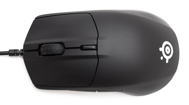

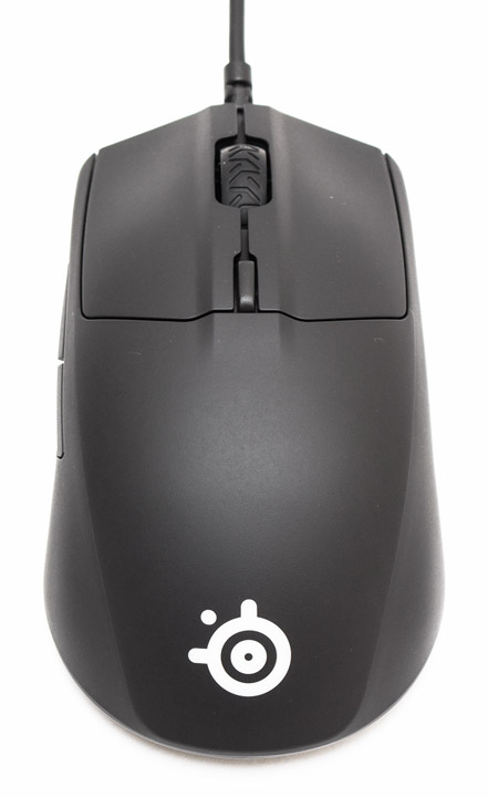

Форма SteelSeries Rival 3 симметричная, с утолщениями по бокам в районе кормы. Мышь отнюдь не маленькая, как это может показаться на первый взгляд, и ощущается в руке вполне объемной. Корпус собран очень солидно, без скрипов и люфтов. Покрытие у него под стать сборке — матовый цепкий пластик черного цвета, на котором не видны отпечатки. Отдельный комплимент хочется адресовать в сторону ЛКМ и ПКМ. Они сделаны отдельными от остального корпуса и как будто встроены в него. Не болтаются, не имеют запаса свободного хода. Нажатия короткие, тактильные, с приглушенным звуком. Поначалу они даже ощущались непривычно. Возможно, виной тому фирменные механические переключатели с наработкой на отказ в 60 млн. нажатий. За переключение разрешения по умолчанию отвечает верхняя узкая клавиша, спрятанная межу панелями так, что нащупать её можно только кончиком пальца. Клавиша легкая и звонкая. Средний клик под колесом прокрутки приглушенный и чуть туже среднего по силе нажатия.

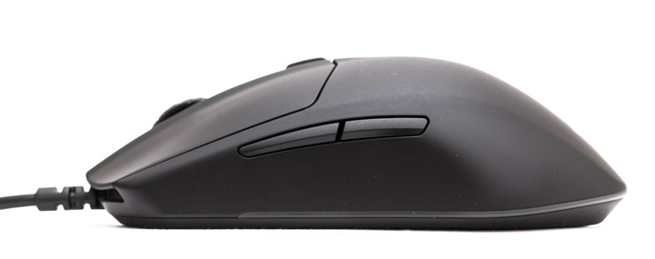

Резинок на левой боковине нет, и это к лучшему. Цепкий пластик и так отлично держится в руках. Боковые кнопки тонкие и треугольные в профиль. Нажимаются четко, со средним усилием и средним по громкости щелчком. Вдоль нижней кромки панели проходит незаметная в отключенном состоянии полоса светодиода.

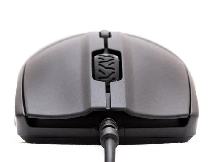

Грани боковых, верхней и нижней панели создают углубление спереди, куда по центру заходит сигнальный кабель, прикрытый очень мягкой резиновой защитой от перегиба. Возможно сюда тоже хотели вставить светодиод, но потом передумали. Колесо прокрутки прорезиненное, с диагональными тактильными насечками. В данном варианте исполнения оно тоже получилось удачным — в меру тихим, без надоедливого треска, но с хорошей отработкой каждой позиции фиксации. А еще в нем нет практически никакого люфта.
SteelSeries Rival 3
Над кабелем производитель решил особо не заморачиваться. Он тонкий, гибкий и без оплетки. Общая длина — 1,8 метра. Нельзя сказать, что он как-то мешается во время использования, нет. Чаще такой провод просто нависает над столом, принимая замысловатые позы. Не аккуратненько.

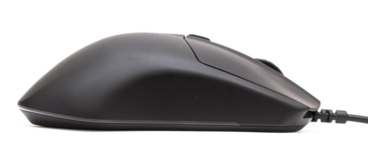

Правая сторона мыши полностью аналогична по форме левой стороне. Но не имеет боковых клавиш.

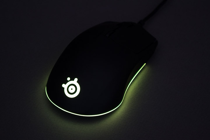

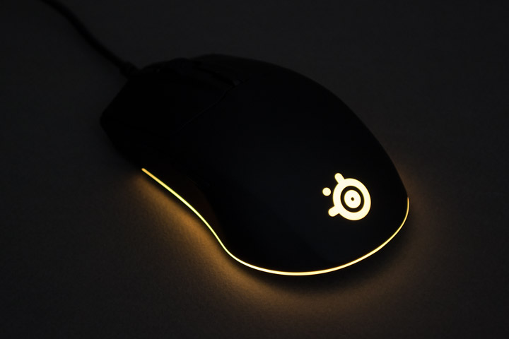

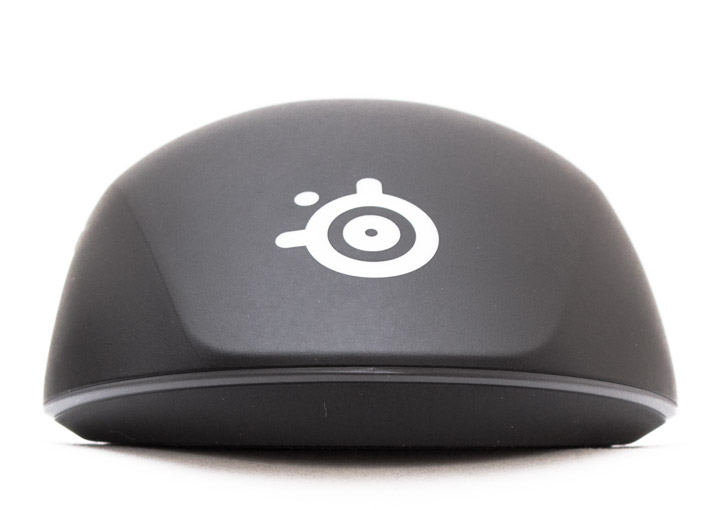

На корме мыши находится подсвечиваемый логотип SteelSeries. Он работает синхронно с третьей зоной подсветки нижнего светодиода.
SteelSeries Rival 3

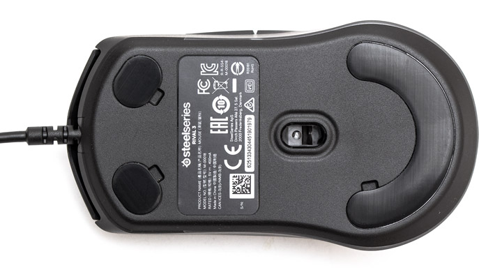

На основании мыши есть три крупные тефлоновые ножки, оснащенные выемками для упрощения демонтажа. Одна большая полукруглая ножка расположена сзади и две меньшие овальные наклеены впереди. Окошко инфракрасного оптического сенсора SteelSeries TrueMove Core находится чуть ниже центра.

Основная зона подсветки у мыши — это полоска вдоль нижней кромки корпуса в центральной и задней части. Он имеет три раздельные горизонтальные зоны, причем последняя из них обеспечивает и подсветку логотипа на корме. Выглядит достаточно красиво, ярко и даже способно показать нечто, отдаленно похожее на белый цвет.

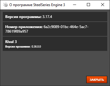

В качестве программного обеспечения SteelSeries Rival 3 использует универсальный драйвер SteelSeries Engine 3 (актуальная версия — 3.17.1). Его можно загрузить с официального сайта. Текущая версия прошивки мыши — 0.36.0.0

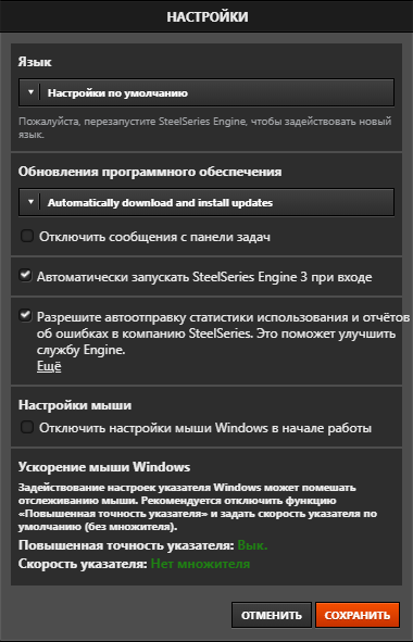

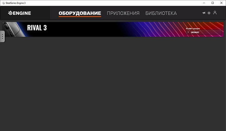

В настройках драйвера можно выбрать один из 12 доступных языков интерфейса (включительно с русским), выбрать вариант загрузки обновлений — в автоматическом режиме или с запросом, выбрать отключение сообщений и вариант автозапуска. Можно согласиться или отказаться с отправкой компании данных статистики использования приложения. Можно проигнорировать настройки мыши Windows, а также отключать такие параметры, как повышенная точность указателя и множитель его скорости, которые могут вызывать сбои в работе сенсора. Если драйвер определит, что данные параметры активированы, то предложит их отключить автоматически.
SteelSeries Rival 3
На главном стартовом экране отображается перечень всех подключенных устройств SteelSeries, каждому из которых можно быстро назначить определенный профиль во вкладке конфигурации. Если есть проблемы с подключением или определением периферии, можно открыть вкладку слева, где будет предложено выбрать вариант подключения и посмотреть ответы на частые вопросы. В правом верхнем углу находятся клавиши доступа к оповещениям, настройкам и авторизации в программе. В «Приложениях» можно выбрать вариант совместимого приложения, к индикации которого можно привязать световые функции, связав их с конкретными событиями в программе. А в «Библиотеке» содержатся все профили конфигураций для всех устройств. Их можно включать вручную, или назначать автоматический запуск при старте определенной программы.

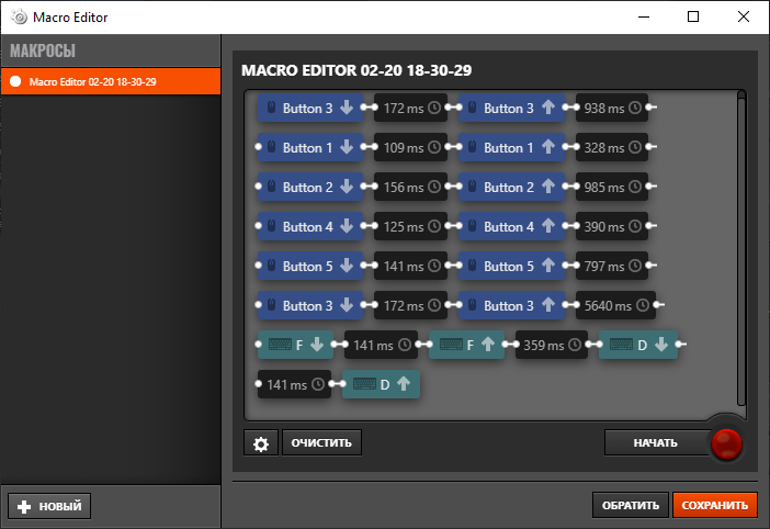

Редактор макросов очень простой. После начала записи последовательно регистрируются команды мыши и клавиатуры, с учетом временных промежутков. По окончании записи все это можно отредактировать и сохранить под индивидуальным названием. Направления колеса прокрутки и движения курсора мыши не записываются.

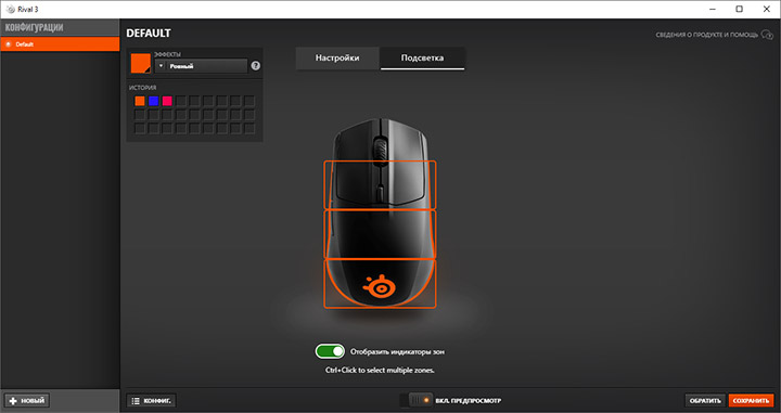

Три зоны RGB-подсветки регулируются раздельно. Для них есть палитра из 16,8 млн. возможных комбинаций цветов и световые эффекты. Среди эффектов — постоянное свечение, последовательная смена цветового спектра, пульсация цвета и полное отключение подсветки.
