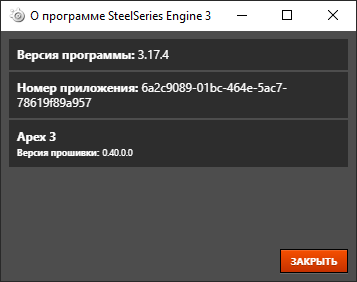

Клавиатура SteelSeries Apex 3 использует универсальный драйвер SteelSeries Engine 3 (актуальная версия на момент написания обзора — 3.17.4), который требуется загрузить с официального сайта и установить.

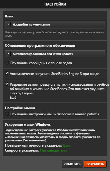

В настройках драйвера можно выбрать один из 12 языков интерфейса, выбрать вариант загрузки обновлений — автоматически или с запросом, настроить автоматический запуск приложения при старте операционной системы, разрешить собирать статистику использования и ошибок в приложении. Остальные настройки касаются мыши, а не клавиатуры.

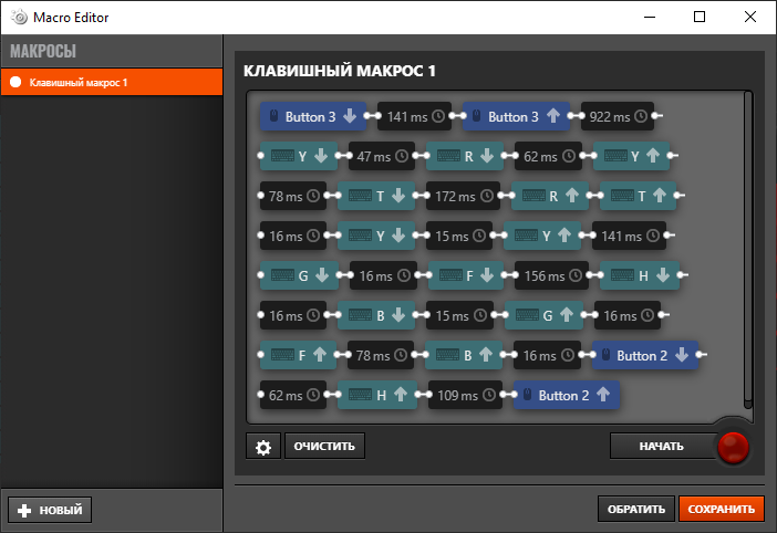

Редактор макросов очень простой. Здесь можно создавать любое количество отдельных команд, записывая их последовательно с задержкой или без нее. Воспринимаются как нажатия на клавиатуре, так и кнопки мыши, однако вращение колеса прокрутки не регистрируется. Все команды записанные через Fn+F10 автоматически сохраняются в память редактора, найти их можно во вкладке слева.
