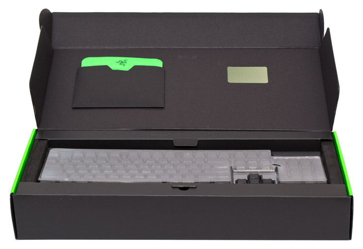

Открыв коробку, я не смог удержаться от того, чтобы снять ее внутренности. Клавиатура прикрыта прозрачной пластиковой крышкой (сохраните ее, вдруг пригодится для защиты от пыли при длительном простое), по бокам она держится мягкими демпферами из полиуретана, а сверху и снизу прижата картонными вставками. Документация сложена в отдельном кармашке.

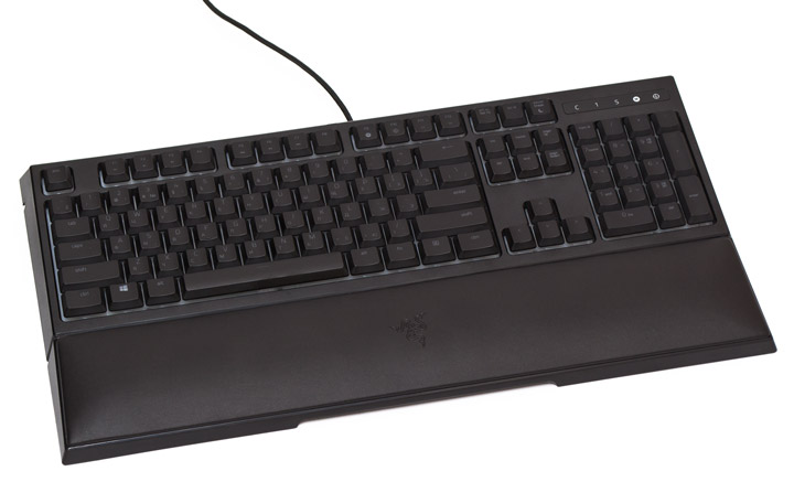

Внешний вид

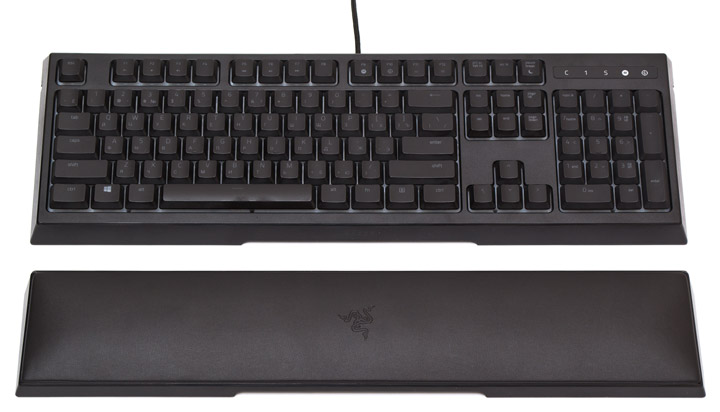

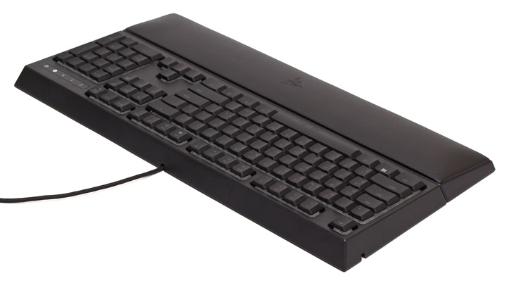

Внешне клавиатура выглядит лаконично и солидно, окрашена она матовой черной краской, слега шершавой на ощупь. Ее корпус сделан без лишних декоративных элементов, но особый шик ему придают наклонные трапециевидные грани. Колпачки клавиш низкопрофильные, что тоже добавляет комфорта при печати. Но, самое приятное во всем этом — мягкая съемная подставка под ладони, которая просто приставляется к клавиатуре и удерживается возле нее мощными магнитами.
Razer Ornata Chroma

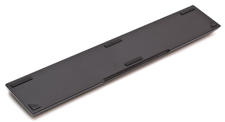

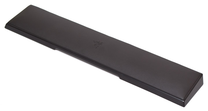

Корпус подставки пластмассовый, сверху на ней сделана подушка из очень мягкой искусственной кожи, с пружинистым наполнителем внутри. Ладони здесь лежат очень естественно, запотевания при этом не наблюдается. С обратной стороны подставки наклеено шесть резиновых ножек по всему периметру, благодаря чему она практически не скользит по столу, хотя полная неподвижность достигается лишь в сборе с клавиатурой.
Razer Ornata ChromaRazer Ornata Chroma

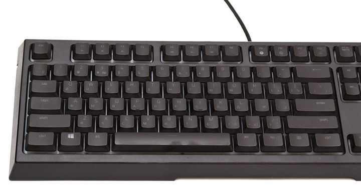

Раскладка основного блока клавиш полностью стандартная, левый и правый Shift длинные, а клавиша F2 расположена точно над цифрой «2». Клавиша Enter однорядная. Русские и английские символы нанесены с помощью лазерной гравировки, которая хорошо смотрится вместе с подсветкой, но слабо различима в случае, если подсветка отключена. Низкопрофильные колпачки кнопок имеют цилиндрическое углубление посередине, благодаря чему легко находятся на ощупь. Клавиша Fn служит для активации дополнительных функций. В частности, Fn+F1…F3 управляют громкостью звука, Fn+F5…F7 служат для управления воспроизведением, Fn+F9 активирует запись макросов, Fn+F10 переключает игровой режим, Fn+F11/F12 управляют яркостью подсветки, Fn+Pause переводит ПК в сон. Кроме того, Fn в сочетании с десятью цифрами от «0» до «9» позволяет быстро переключать профили настроек клавиатуры.

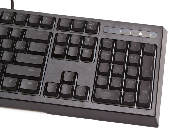

Цифровой и стрелочный блоки клавиш тоже стандартные. В правом верхнем углу, на глянцевой подложке, расположился ряд из пяти индикаторов. Они подсвечиваются исключительно белым цветом при активации. Помимо стандартных Caps, Num, и Scroll Lock, тут есть индикатор «М», оповещающий о записи макрокоманды и G-индикатор, сигнализирующий о включении игрового режима.

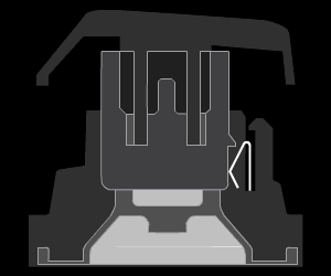

Как уже упоминалось выше, в данной клавиатуре используются мембранные переключатели. Однако они совсем необычные. По сути, они имитируют работу и тактильную отдачу механических кнопок Cherry MX Blue. Подвижный элемент в составе поршня и колпачка опускается через пластиковую шахту и давит на мембрану, вызывая замыкание и срабатывание контакта. По дороге поршень задевает металлическую защелку, движение через которую доводит его вниз, создавая ощущение, аналогичное срабатыванию контактной защелки в механике. Кроме того, эта металлическая пластина выдает характерный щелчок — не такой звонкий, как в механике, но достаточно громкий. За возврат кнопки в исходное положение отвечает выпрямляющаяся мембрана (в механике эта роль отведена пружине). По дороге назад поршень снова задевает защелку. Соответственно, если быстро нажать и отпустить кнопку, пользователь услышит и ощутит один слитный щелчок. А если нажать, слегка задержать и отпустить, то будет уже два четко различимых раздельных щелчка. Схематически это выглядит это следующим образом:

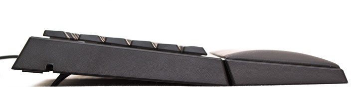

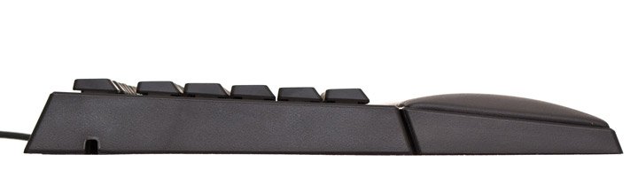

Профиль у клавиатуры высокий, но при установленной подставке под ладони это не ощущается вовсе, независимо от наклона. Регулировать наклон тут имеет смысл в зависимости от посадки пользователя. Если он сидит ниже клавиатуры — ножки стоит приподнять. Если выше, то лучше будет, если ножки сложены. Профиль клавиш совершенно ровный, без эргономических изысков и наклонов. Стабилизаторы длинных кнопок проволочные, клавиши слегка ходят вокруг оси, но по ощущениям это некритично.

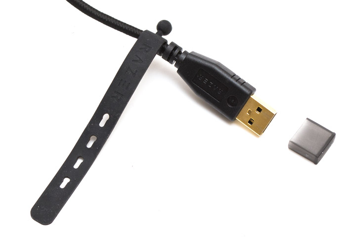

Кабель сам по себе очень мягкий и легко принимает любую заданную форму. Правда потом распрямляется под собственным весом точно так же легко. На проводе есть качественная нейлоновая оплетка. Для регулировки длины шнура на нем закреплена многоразовая резиновая стяжка. На USB-разъеме есть защитный колпачок из дымчатого серого пластика.

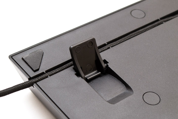

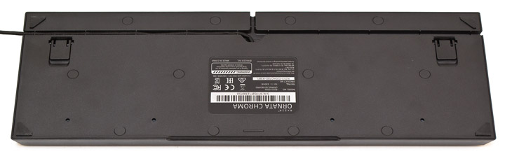

Дно клавиатуры абсолютно ровное. В задней его части расположено три канала, для вывода USB-шнура влево, вправо или назад от корпуса. Четыре треугольные резиновые ножки наклеены по углам. Центральная передняя ножка представляет собой небольшой пластиковый нарост. Кроме того, ближе к переднему краю можно заметить четыре отверстия для стока жидкости. 12 винтов, поддерживающие целостность корпуса, закрыты круглыми заглушками.
Razer Ornata Chroma
Раскладные ножки прибавят к высоте клавиатуры 16 мм. Резиновых накладок на них нет.

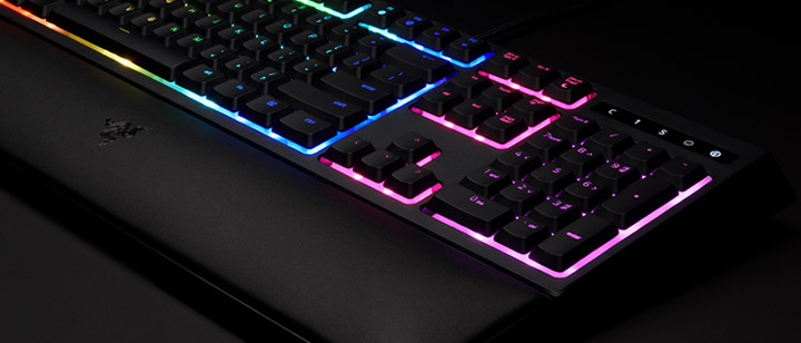

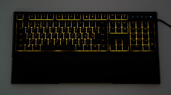

Клавиатура поддерживает очень красивую RGB-подсветку с возможностью индивидуальной настройки цвета каждой кнопки. Максимальная яркость свечения подобрана удачно, оно не бьет в глаза. Однако существует эффект цветового смешения на промежутках от одной клавиши к другой, в случае некоторых комбинаций цвета. Все контуры латинских и кириллических символов четко различимы. Отмечу, что существует и обычная версия данной клавиатуры, которая отличается наличием лишь зеленой подсветки всех кнопок и называется она просто Razer Ornata.

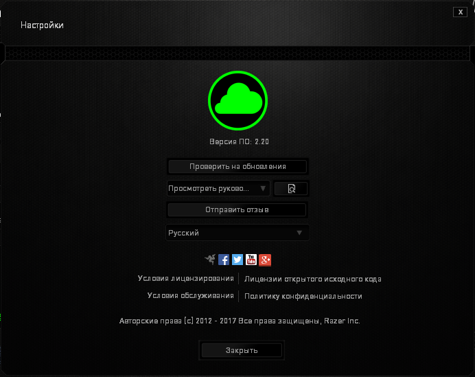

В качестве программного обеспечения Razer Ornata Chroma использует уже хорошо знакомый нашим читателям универсальный многоязычный драйвер Razer Synapse 2.0, который хоть и обладает автономным режимом, все же требует наличия постоянного подключения к Интернету. В окне настройки программы можно проверить обновления, почитать руководство или выбрать язык интерфейса. Кроме того есть возможность отправить отзыв о продукте или проследовать на официальные интернет-страницы компании в социальных сетях.

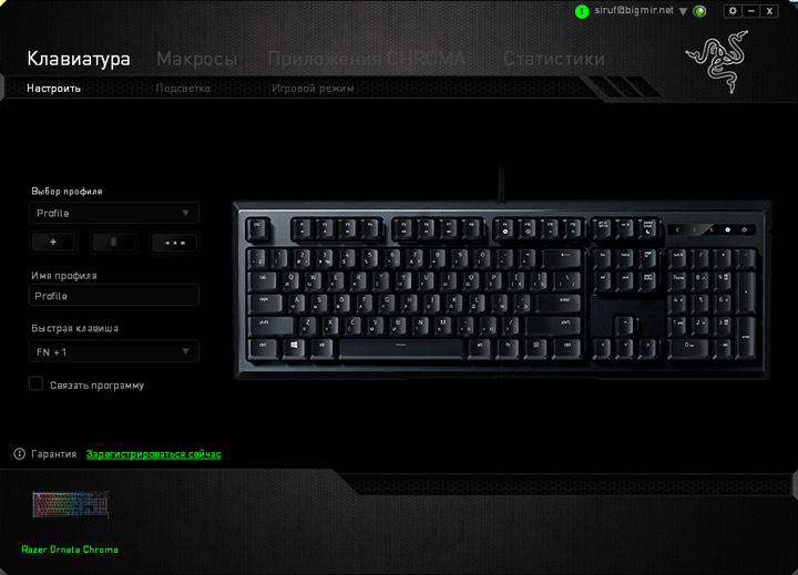

В базовом экране настройки можно переназначить все кнопки клавиатуры, за исключением клавиш Win и Fn, на любые другие команды или действия. Настройки сохраняются в профилях, к каждому из которых можно привязать одну из десятка доступных горячих сочетаний клавиш для быстрого включения вручную. Либо связать автоматическую активацию профиля со стартом определенной программы.

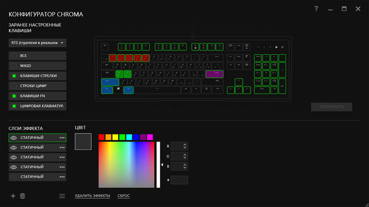

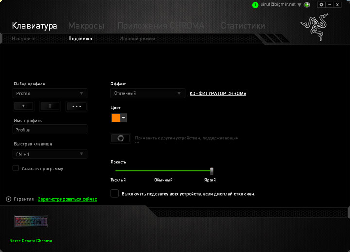

В настройках подсветки можно выбрать один из десяти световых эффектов. Здесь есть индивидуальная настройка цвета каждой клавиши, дыхание, имитация свечения огня, динамичные волны при нажатии на кнопку, рябь при нажатии на кнопку, цикличная смена спектра, свет звезд (отдельные кнопки загораются сами по себе), статичное свечение одним цветом, радужная волна и полное отключение подсветки. Кроме того, настройку цвета можно привязать к другим устройствам Razer. Здесь же регулируется яркость в пределах от 33 до 100%. Можно и выставить отключение подсветки клавиатуры в случае, если выключен дисплей.
Razer Ornata Chroma
Конфигуратор Chroma предоставляет широчайшие возможности по индивидуальной настройке цвета и эффектов подсветки для каждой клавиши или групп кнопок.

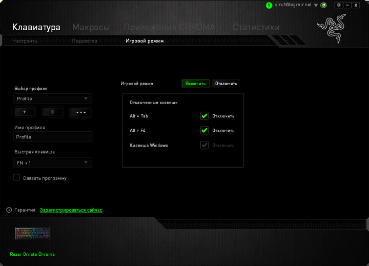

Настройка игрового режима позволяет включить или отключить его и выбрать, какие клавиши или сочетания будут заблокированы при его активации. В частности, клавиша Win всегда блокируется по умолчанию, а Alt+F4 и Alt+Tab можно заблокировать по желанию. Если сделать таким образом, то больше никому не удастся провернуть с вами злокозненную шутку про «вид из кабины танка при нажатии на Alt+F4».

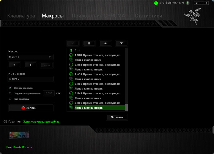

Редактор макросов существенно не изменился. Принимаются клавиатурные команды и нажатие мыши в любом количестве с учетом временных задержек (которые можно редактировать). Все записанные макросы сохраняются в памяти ПК. Им можно присваивать индивидуальные названия.

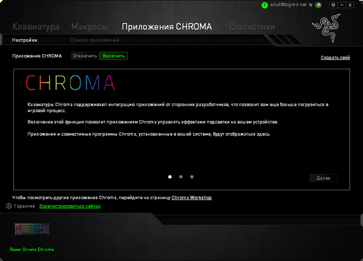

Режим приложений Chroma позволяет сторонним приложениям использовать устройство для отображения световых эффектов. Судя по отсутствию тут таких приложений в перечне, функция не пользуется особой популярностью.

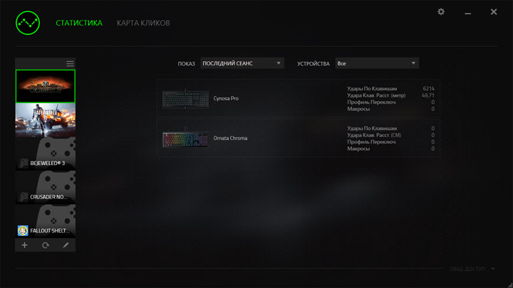

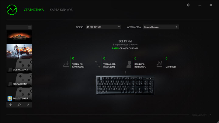

Модуль статистики собирает информацию по использованию устройств Razer в количественном измерении.
Razer Ornata Chroma
Для клавиатуры собирается статистика по количеству нажатий на кнопки, пройденному расстоянию клавиш, количеству переключений профиля и активации макросов. Одним словом, все самое полезное и нужное рядовому игроку.
