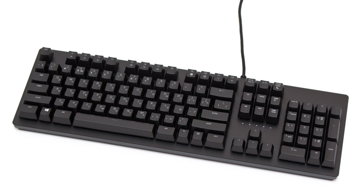

Внешний вид
Перед тем, как приступить к обсуждению внешнего вида клавиатуры, мне хотелось бы сделать короткую ремарку по поводу ее названия. Традиционно, все механические клавиатуры у Razer носили название BlackWidow, подразумевая под ним название паука «черная вдова». И тут внезапно — Hunstman (охотник). Но все встанет на свои места, если провести небольшое расследование. Оказывается, что Hunstman — это тоже разновидность паука, причем довольно здорового и агрессивного. Итак, о внешности. Дизайн у данной клавиатуры сделан предельно простым, и это не может не радовать. Верхняя панель выполнена из алюминиевого сплава, толщиной приблизительно в 0,8 мм. Она полностью ровная, с небольшими скруглениями по углам. Клавиши опираются на металлическую пластину в лучших традициях «скелетонов».

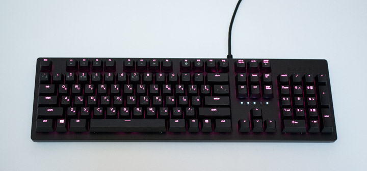

Razer Huntsman

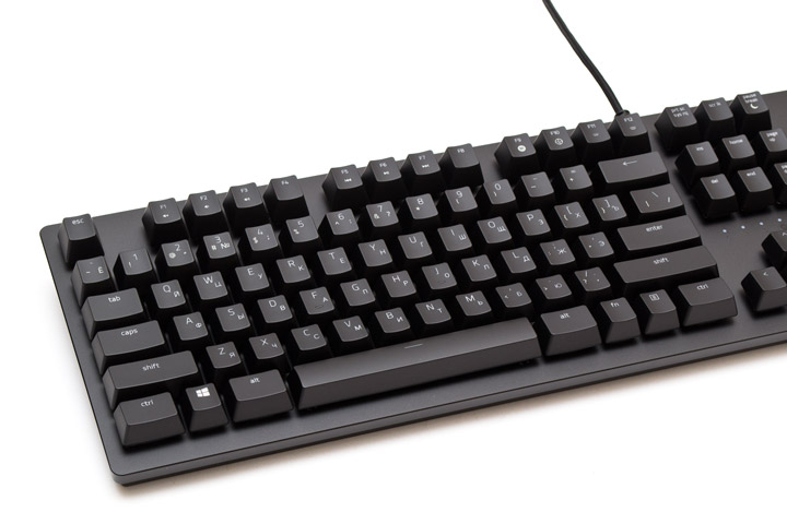

Раскладка клавиатуры представляет собой стандарт ANSI на 104 клавиши с длинными Shift и однорядным Enter. Кнопка F1 находится точно над цифрой «2». Форма колпачков клавиш обычная, с цилиндрическим углублением по центру. Крупные символы латинской гравировки нанесены лазером по центру вверху кнопок, а кириллица уменьшена в два раза и смещена в правую сторону колпачка. Вместо правого Win встроена клавиша Fn, в сочетании с которой можно выполнять ряд дополнительных команд, а еще записывать макрокоманды.
Razer Huntsman

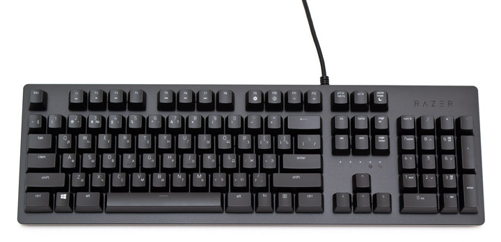

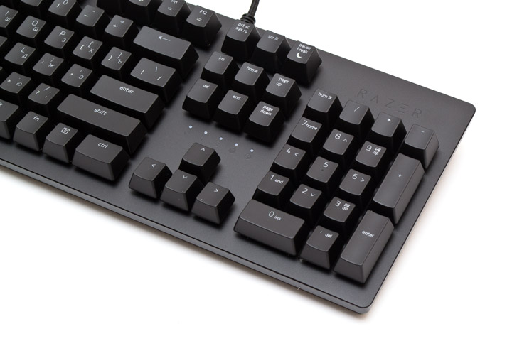

Цифровой и стрелочный блок выглядят стандартно. В верхнем правом углу, вместо привычных Lock-индикаторов нанесена лишь малозаметная надпись Razer. Набор из пяти точечных индикаторов смещен под редакторские кнопки. Они подписаны как «С» (Caps Lock), «1» (Num Lock), «S» (Scroll Lock), «M» (Макро), «G» (игровой режим), хотя сами надписи различимы слабо. Все индикаторы подсвечиваются ненавязчивым белым цветом, кроме «М» который горит красным.
Razer Huntsman

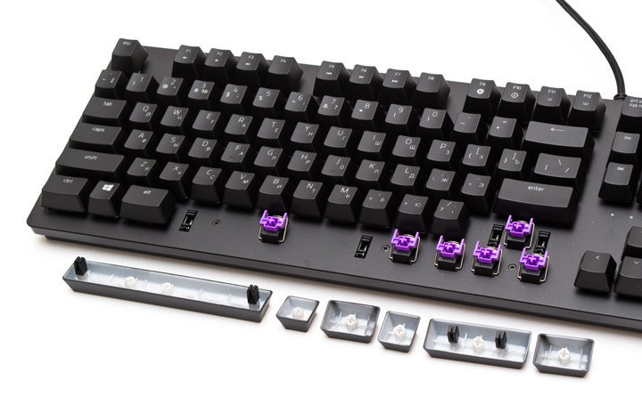

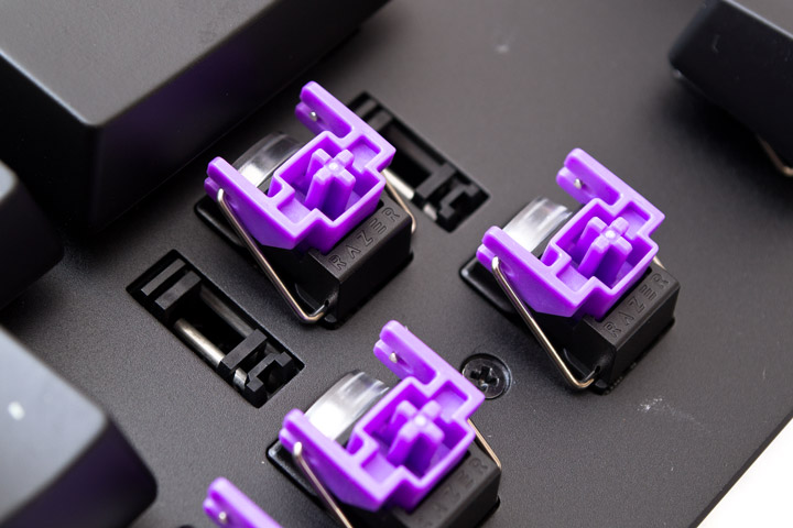

Колпачки клавиш снимаются по направлению вверх, как и на обычных механических клавиатурах. Сделаны они из ABS-пластика и окрашены с внешней стороны. Все механизмы фиолетовых штифтов снабжены собственными металлическими стабилизаторами. А вот стабилизация длинных клавиш выполнена странно, в манере, характерной больше для мембранных клавиатур. Проволока тяг проходит под панелью, и через отверстие соединяется с колпачком через пластиковый зацеп. Надежного контакта там нет, и учитывая, что пластик постоянно елозит по металлу под углом, перетирание его это лишь вопрос времени.
Razer Huntsman
Хотя на оптико-механических переключателях и стоит надпись Razer, очень высока вероятность, что это брендинг механизмов третьего поколения Light Strike (LK) Libra производства A4Tech. Не факт правда, что это их собственная разработка, и возможно, что настоящий производитель станет известен лишь со временем. В любом случае, этот вариант переключателей хоть и новый, но не уникальный. Принцип действия состоит в том, что подвижный штифт механизма в поднятом состоянии перекрывает световой луч. Когда кнопка опускается, свет практически мгновенно попадает из излучателя в приемник, обеспечивая немедленную передачу сигнала с задержкой не более 2 мс. Такая скорость недостижима для обычной механики, поскольку в целях исключения так называемого «дребезга контактов», когда металлические части трутся друг о друга создавая колебания с множественными повторными срабатываниями, в ней установлена задержка от 8 до 30 мс, необходимая, чтобы сигнал стал постоянным. Вторым позитивным моментом такого механизма является его повышенная устойчивость к износу (нет контактов которые стираются и окисляются) и попаданию влаги (в кнопке ничто не может вызывать короткое замыкание) потому их ожидаемый уровень наработки на отказ оценивается в 100 млн. активаций. По силе нажатия эти переключатели требуют всего 45 грамм, срабатывание происходит на дистанции в 1,5 мм. По характеру работы они больше всего напоминают линейные Cherry MX, но с призвуком срабатывания. Точка активации механизма полностью совпадает с моментом щелчка, а момент сброса пружины находится немногим ниже, соответственно тактильная отдача ощутима очень хорошо. Мертвая зона (в которой переключатель можно активировать повторно без щелчка) после срабатывания есть, но она настолько мала, что нащупать ее можно только специально. Отдельно стоит отметить огромную полукруглую линзу от светодиода, распаянного на печатной плате. Она отлично рассеивает свет и подсвечивает все символы на колпачке.
Razer Huntsman

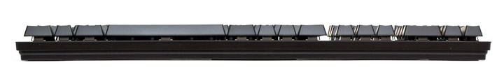

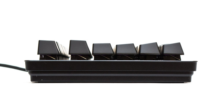

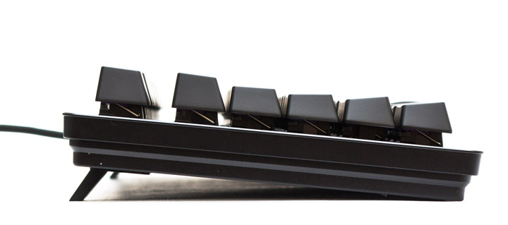

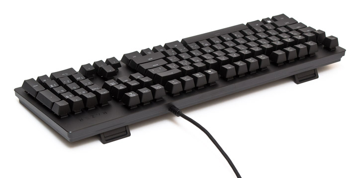

Клавиатура в профиль заметно ниже, чем большинство аналогов на стандартных механических переключателях. Высота в 37 мм со сложенными ножками позволяет комфортно работать с ней без подставки под ладони. В таком положении все кнопки расположены параллельно столу, хотя из-за наклона трех передних рядов и создается впечатление, что они закинуты слегка назад.
Razer Huntsman
Дополнительных портов по бокам, в отличие от BlackWidow, у Huntsman нет. Ножки могут раскладываться в два уровня, поднимая заднюю часть устройства на высоту в 42 или 47 мм. Пластиковые боковины клавиатуры имеют более широкую часть вверху и зауженную снизу, что позволяет легко взяться за них при необходимости приподнять и переставить устройство.

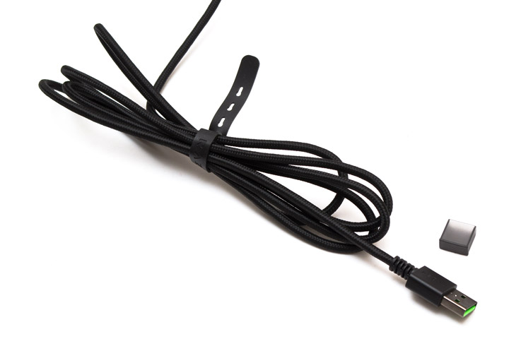

Сигнальный кабель обладает длиной в 1,95 метра, и полностью покрыт нейлоновой оплеткой. По толщине и уровню гибкости он средний, хорошо запоминает и сохраняет заданную ему форму. Для USB-разъема в комплекте есть защитный колпачок, на самом кабеле закреплена резиновая многоразовая стяжка, позволяющая убрать его лишнюю длину. Пластиковая вставка в разъеме зеленого цвета. Ферритового кольца для устранения помех на кабеле нет.

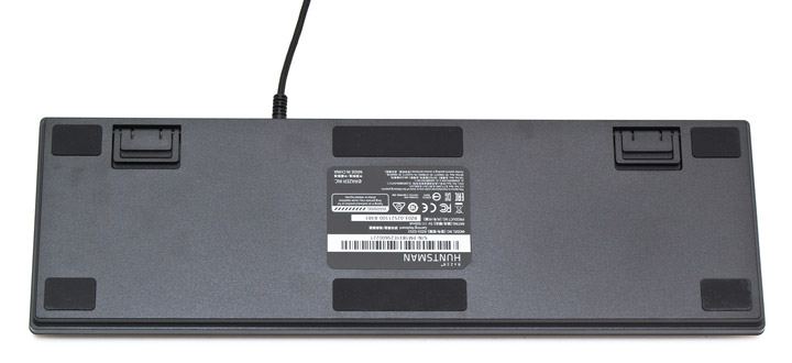

Обратная сторона клавиатуры пластмассовая и прямая. По центру есть наклейка с серийным номером. По середине вверху и внизу есть две огромные резиновые ножки, а четыре квадратные ножки меньшего размера наклеены по углам корпуса. Такая площадь резины необходима, поскольку устройство довольно легкое, и будь площадь сцепления меньше, скольжения по столу было бы трудно избежать.
Razer Huntsman

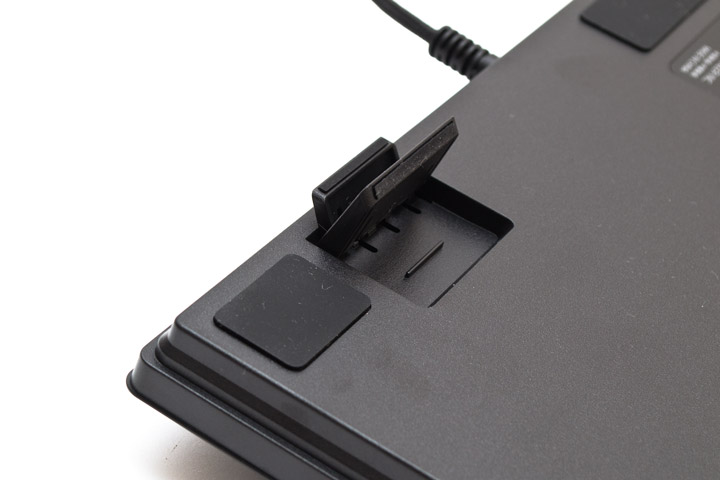

Две раскладные ножки можно отдельно развернуть в два уровня, на обеих есть резиновые нашлепки.

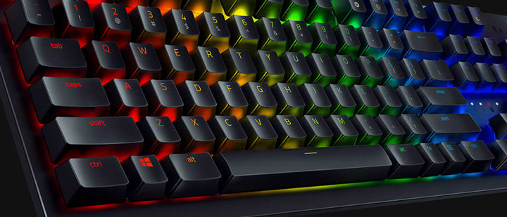

Клавиатура обладает красивой индивидуальной RGB-подсветкой всех клавиш, с поддержкой Chroma-эффектов и возможностью настройки каждой кнопки. Цветопередача выглядит корректно. Латинские и кириллические символы считываются одинаково хорошо. Однако дополнительные символы на цифровых клавишах второго ряда не подсвечиваются. Lock-светодиоды не яркие и не вызывают раздражения независимо от того, под каким углом на них смотреть.

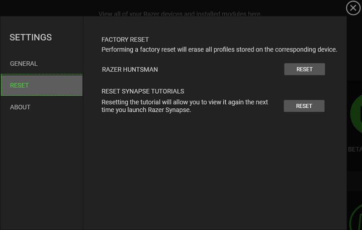

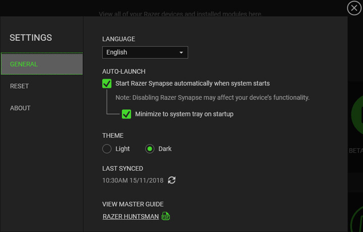

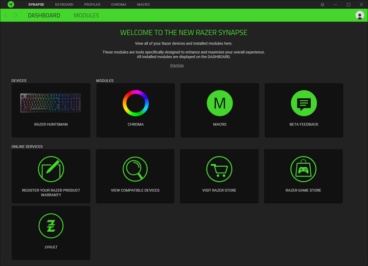

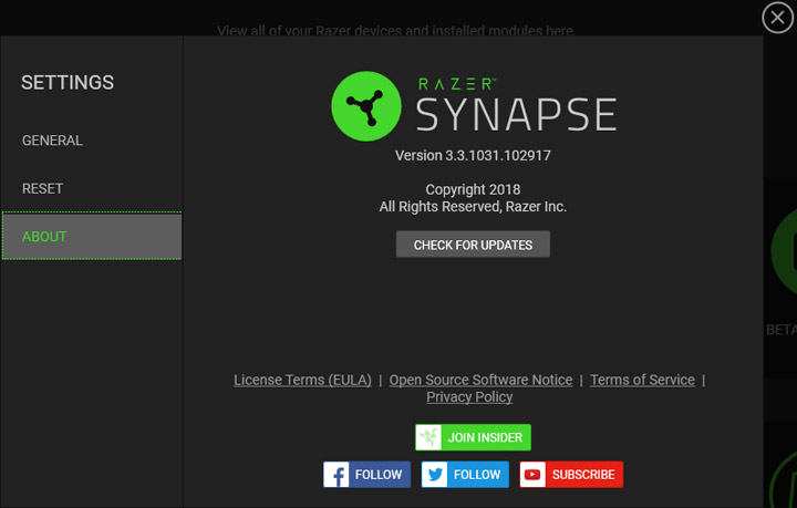

Razer Huntsman поддерживается обновленным универсальным программным обеспечением Razer Synapse версии 3.3.1031.102917. В случае использования Windows 10, операционная система предложит загрузить этот драйвер автоматически. Параллельно будет установлен программный хаб Razer Central, который контролирует учетные записи пользователей данного ПО. Для программы можно выбрать один из 10 языков, настроить параметры автозапуска, выбрать светлую или темную тему интерфейса, синхронизировать с настройками в облаке или почитать руководство по клавиатуре. Кроме того, можно сбросить руководство по продукту и по ПО, чтобы ознакомиться с ним заново и принудительно обновить драйвер. Негативным моментом по-прежнему является необходимость проходить онлайн регистрацию, чтобы иметь возможность запустить это приложение, хотя после первого входа оно и может работать в автономном режиме.
Razer HuntsmanRazer HuntsmanRazer Huntsman
На стартовом экране программы пользователь получает доступ к подключенным устройствам, установленным модулям и к онлайн-сервисам. В частности, к модулям теперь относится студия эффектов Chroma и редактор макросов, дополнительно можно поставить модуль для управления эффектами подсветки устройств, поддерживающих Philips HUE. Еще с главного экрана можно отправить отзыв от текущей версии ПО, зарегистрировать свой продукт, посмотреть список совместимых устройств, посетить магазин продукции Razer или игровой магазин и заглянуть в электронный кошелек zVault.

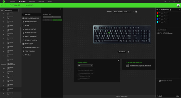

В разделе настройки клавиатуры можно переназначить все клавиши за исключением кнопок Win и Fn. Во вкладке слева перечислены все текущие назначения, в центральной — варианты доступных команд для присвоения текущей клавише, а в крайней правой отображается, какая команда привязана к выбранной кнопке сейчас. Кроме того, любая кнопка имеет два варианта использования — стандартный и альтернативный Hypershift (который активируется при удержании определенной клавиши). Переключатель режимов находится по центру под изображением клавиатуры. Левая вкладка ниже — это выбор сочетаний, которые будут выключены при активации «игрового режима». Помимо Win клавиши можно принудительно заблокировать еще и сочетания Alt+F4 и Alt+Tab. Через вкладку внизу справа можно получить доступ к стандартным настройкам клавиатуры Windows. Справа можно открыть вкладку с доступом к бортовыми профилям (чтобы записать туда текущие настройки, достаточно просто перетащить название профиля). Внизу справа можно посмотреть на перечень сохраненных макрокоманд и оценить как много памяти они занимают.

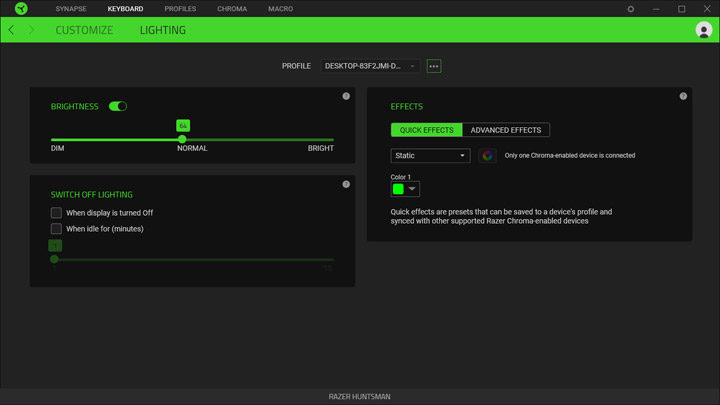

В настройках подсветки можно включить или отключить ее полностью, отрегулировать яркость в пределах от 33 до 100%, выставить отключение вместе с дисплеем и установить задержку отключения в пределах от одной до 15 минут. В окне выборе эффектов можно воспользоваться быстрыми настройками, в частности выбрать один из восьми визуальных эффектов, отрегулировать их скорость, направление, продолжительность, цвет и порядок воспроизведения. Либо можно включить улучшенные эффекты и попасть в Chroma-студию для индивидуальной настройки всех параметров. Кроме того, можно продублировать настройки подсветки на другие устройства Razer, которые их поддерживают.

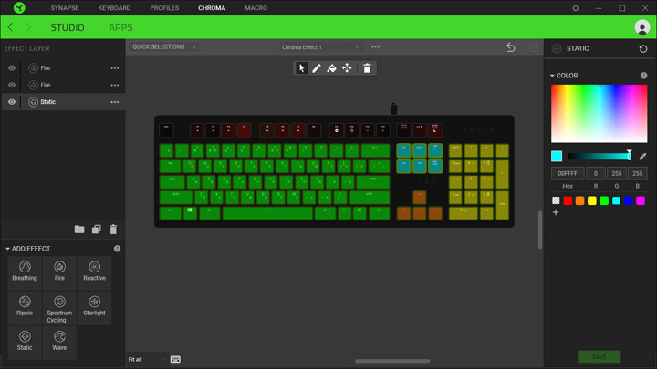

В разделе Chroma все клавиши можно настраивать как угодно, с любыми эффектами, и даже слоями эффектов.

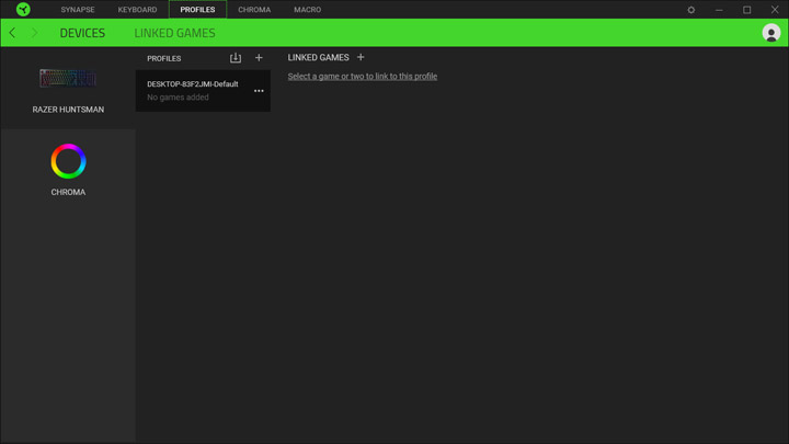

В разделе профилей, все созданные варианты настроек сохраняются в одной общей библиотеке и из можно привязывать к любым приложениям, для автоматической активации.

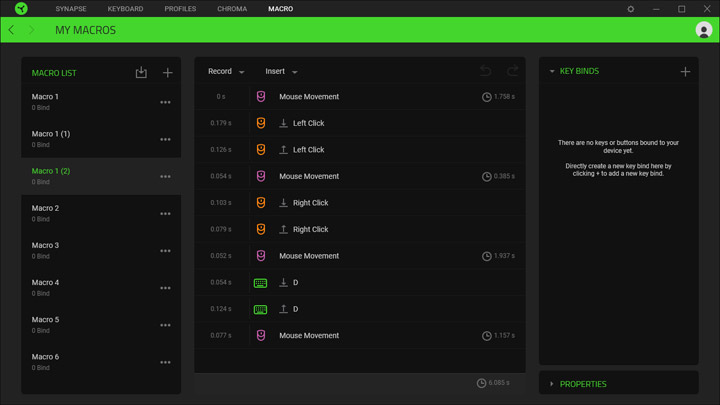

В продвинутом макроредакторе есть собственная библиотека макросов, которым можно присваивать индивидуальные названия. Для записи доступны команды клавиатуры и мыши, а еще запись траектории движения курсора и настройки всех вариантов временных задержек и способов воспроизведения команд.
