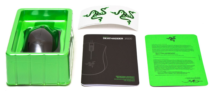

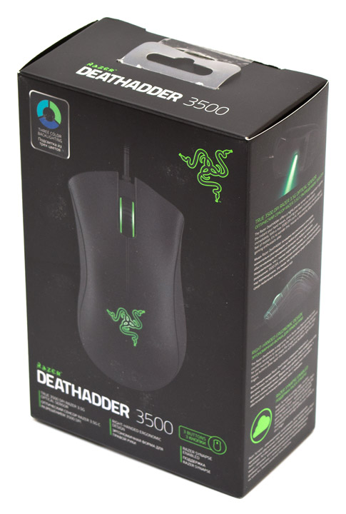

Небольшая упаковка сделана в традиционном для Razer солидном стиле и сочетании черного, зеленого и белого цветов. Информации о продукте на ней есть с избытком, хотя в основном маркетингового характера.
Внутри, кроме самой мыши есть листок с приветствием от президента компании, инструкция по использованию и две наклейки с логотипом Razer. Манипулятор упакован в пластиковый лоток с прозрачной крышкой, что обеспечивает ему дополнительную защиту при транспортировке.

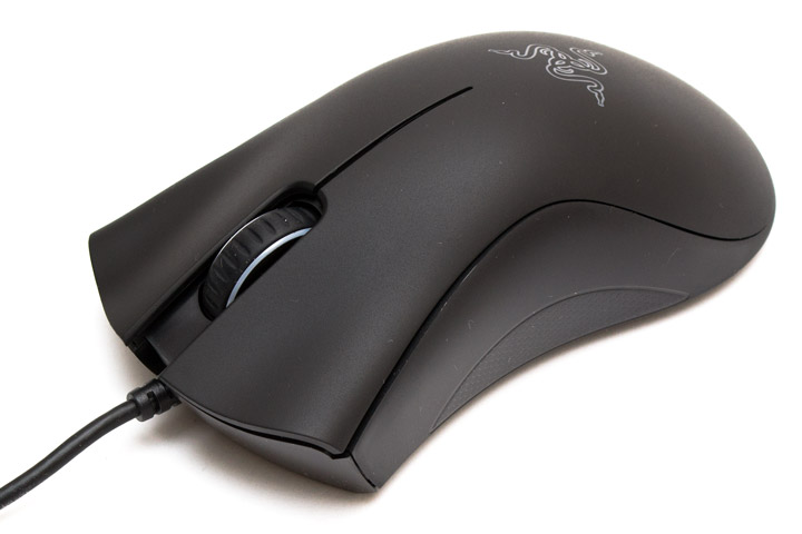

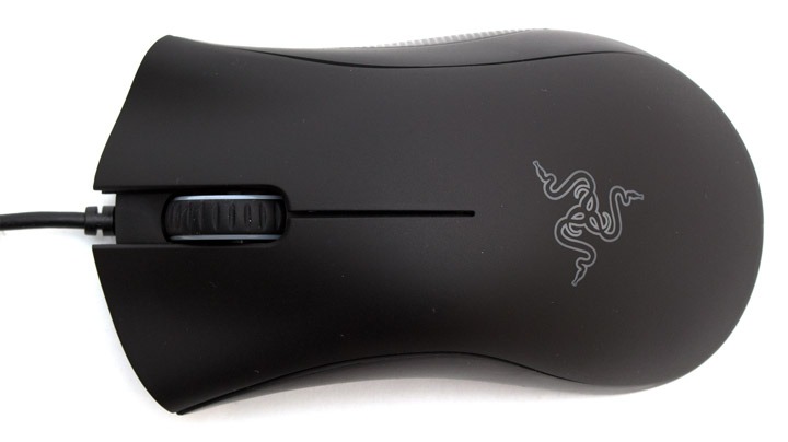

Внешний дизайн мыши не претерпел существенных изменений за последние десять лет. Корпус сохранил классическую форму и пропорции. Основной материал верхней панели — шероховатый матовый пластик черного цвета. Он имеет хороший коэффициент сцепления, практически не собирает грязь и отпечатки пальцев, рука на нем не потеет.

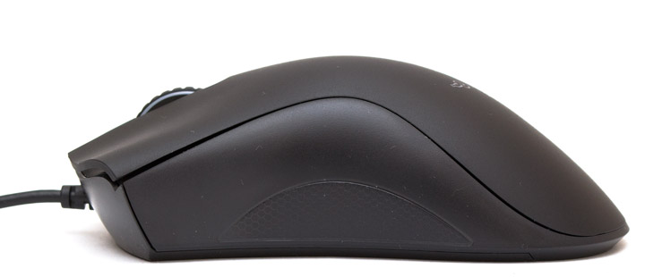

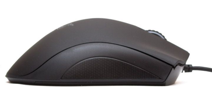

Левая боковина выполнена из более гладкой пластмассы. Дополнительные кнопки на ней отсутствуют и это первое заметное отличие от всех остальных вариаций на тему DeathAdder. В нижней части есть текстурная цепкая вставка, чья пластмассовая поверхность сделана в виде мелких шестиугольников. Справедливости ради стоит отметить, что большой палец руки держится за эту поверхность как влитой, независимо от того — влажная рука или сухая.

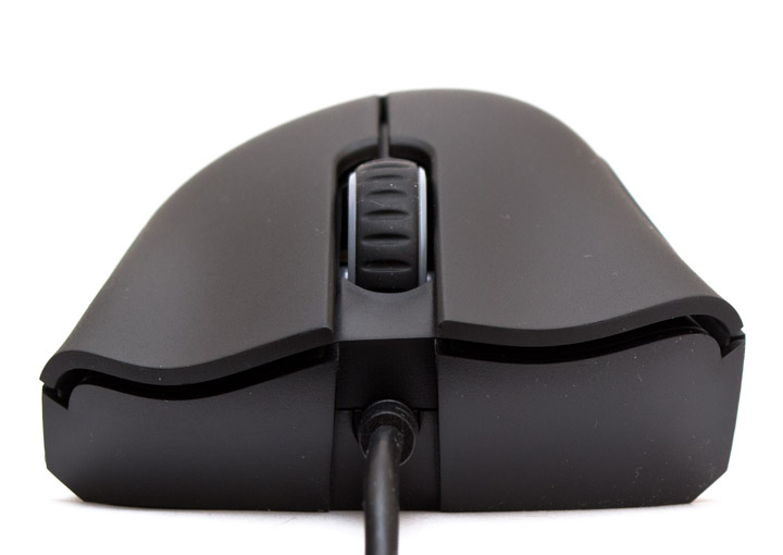

Спереди все выглядит вполне привычно. Шнур входит в мышь ровно по центру, на приличной высоте. Защита от перегиба присутствует. Колесо прокрутки прорезиненное, с небольшими выемками. Позиции фиксации у него мягкие, но тактильно различимые. Колесико практически не болтается и прокручивается относительно тихо, с приглушенным потрескиванием, если вращать его быстро и по направлению «от себя». Все три клавиши нажимаются со средним усилием и негромким кликом. Запаса свободного хода у них не ощущается, тактильный отклик о срабатывании после нажатия — отчетливый.

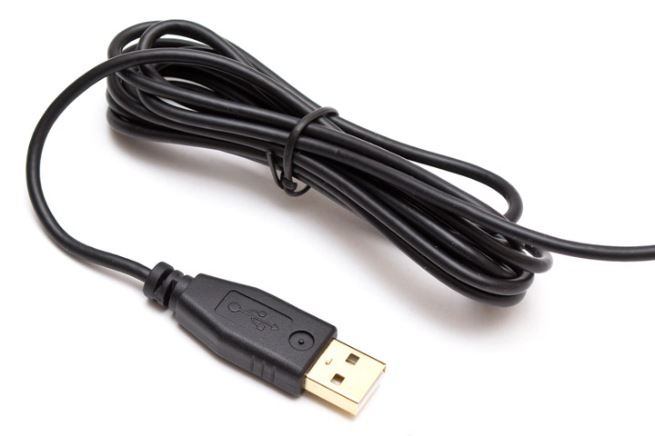

Сигнальный USB-кабель имеет длину в 2,1 метра и лишен оплетки. Он средний по толщине, достаточно мягкий и гибкий. Заданную форму держит неохотно. Разъемы в коннекторе позолочены.
На правой боковине нет ничего особенно. В нижней части панели тоже присутствует текстурная пластиковая вставка, на которую обычно попадает мизинец и безымянный палец. Замечу, что в отличие от резиновых боковин, которые есть в некоторых старших моделях, данная пластмасса легко очищается от налипшей грязи.

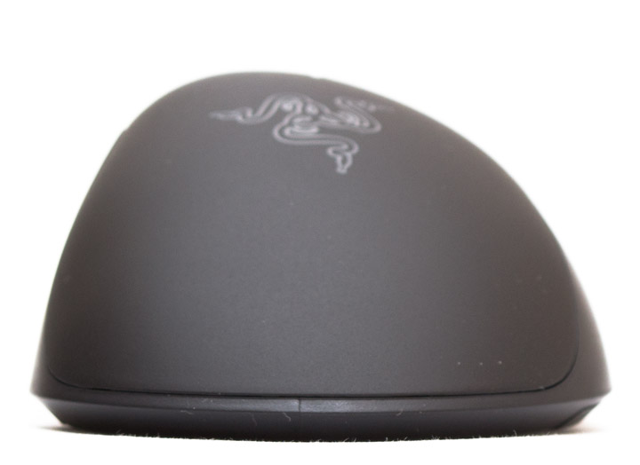

На корме манипулятора нанесен подсвечиваемый логотип Razer.

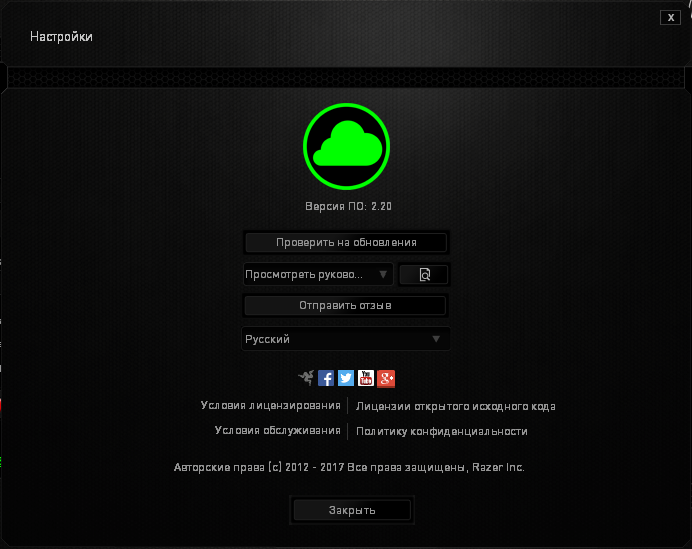

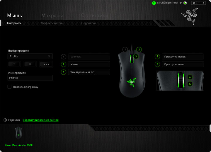

В качестве программного обеспечения Razer DeathAdder 3500 использует универсальный драйвер Razer Synapse версии 2.20. Все обновления ПО и прошивки мыши проходят в автоматическом режиме с предварительным уведомлением. Проверить обновление можно и принудительно. С экрана настройки доступна инструкция к продукту (требуется доступ в интернет) и 10 языков интерфейса на выбор (включая русский). Данное ПО требует подключения к интернету для регистрации аккаунта при первом запуске и хранит все настройки в облачном сервисе. Тем не менее, потом оно может работать и в автономном режиме, если задать его принудительно.
Базовый экран настройки мыши позволяет переназначить команды на трех кнопках и двух направлениях колеса прокрутки. На выбор есть стандартные команды мыши или клавиатуры, функции Windows приложений и макросы. Все настройки можно сохранить в индивидуальные профили, активация которых привязывается по необходимости к запуску тех или иных программ.

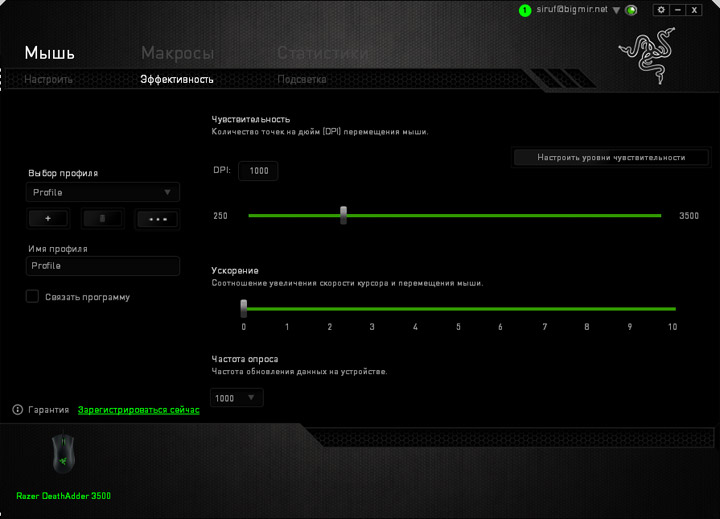

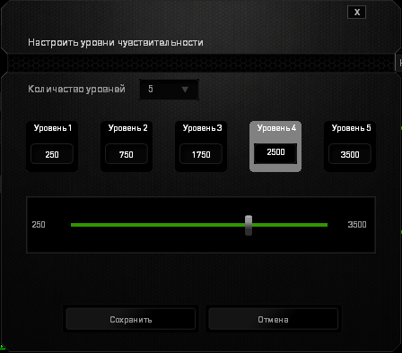

В настройках «эффективности» регулируется разрешение сенсора в пределах от 250 до 3500 dpi с шагом в 250 dpi. Оси X и Y при этом задаются исключительно синхронно. Позитивная акселерация курсора выставляется в рамках от 0 до 10 единиц. На выбор есть три частоты опроса — 125, 500 или 1000 Гц.
Можно настроить пять отдельных уровней чувствительности, которые будут переключаться «на лету». Жаль лишь, что отдельной механической кнопки для их переключения на мыши не предусмотрено.

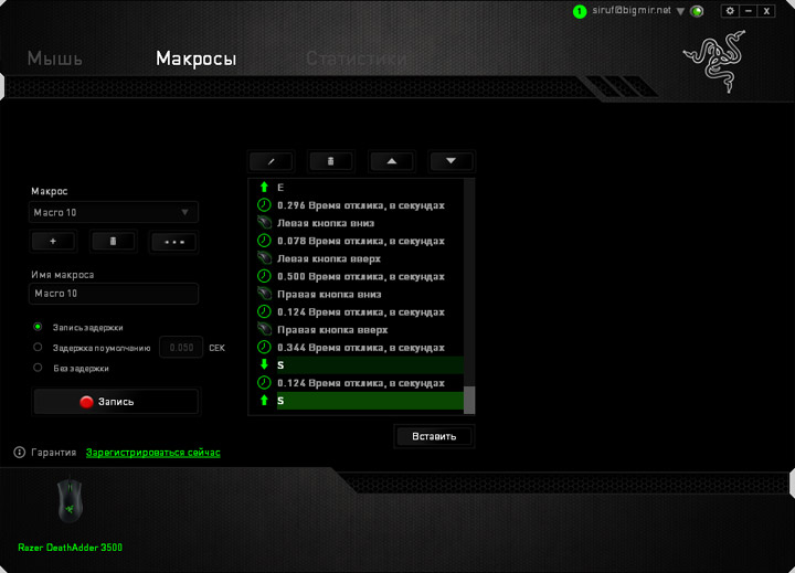

Редактор макросов не претерпел значительных изменений. Регистрируются нажатия клавиатуры и мыши в произвольном порядке с учетом временных задержек или без них. Все макросы сохраняются с индивидуальными названиями.

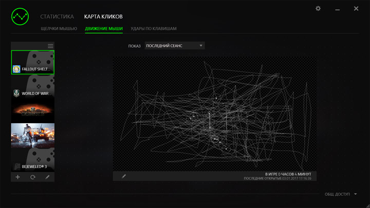

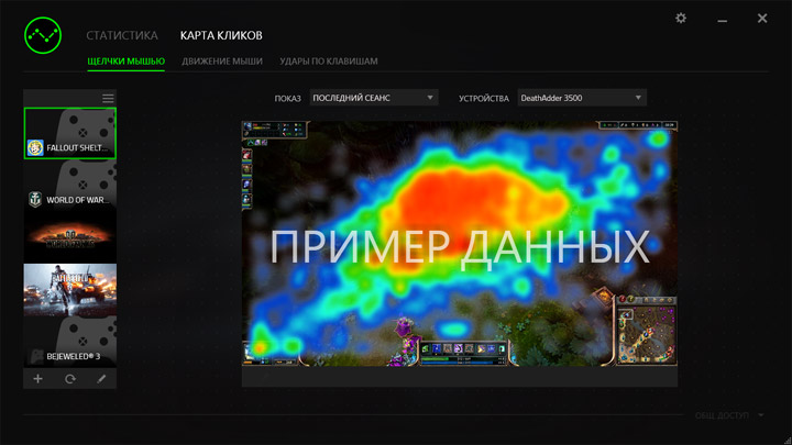

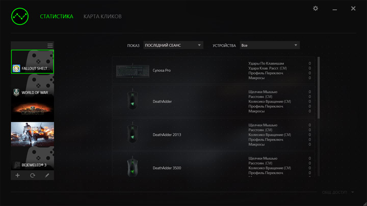

Модуль статистики при активации собирает количественные данные про использование мыши. Данные аккумулируются раздельно по всем используемым игровым приложениям и устройствам.
Первый вариант визуализации данных — тепловая карта кликов, отображающая наиболее активные зоны экрана, где нажатия происходят чаще всего.
Второй вариант визуального отображения статистических данных — в виде регулярных траекторий движения манипулятора.

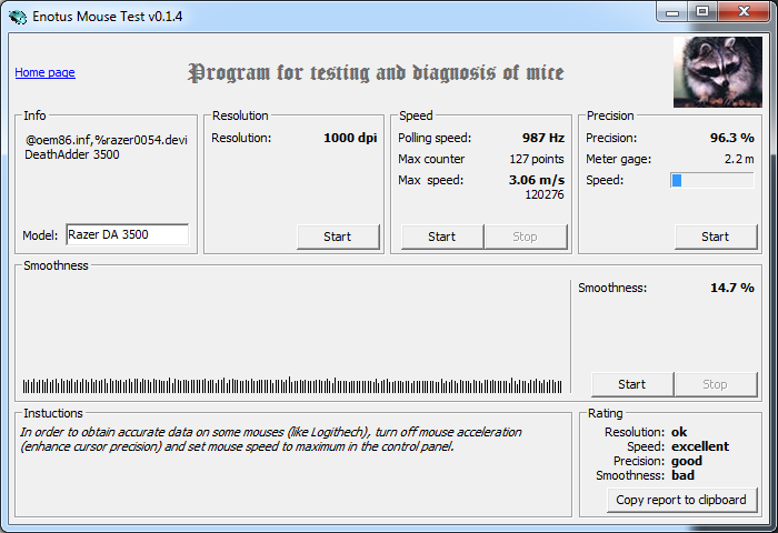

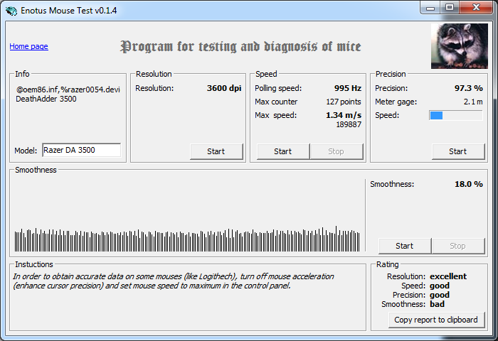

От бюджетного сенсора Pixart PMW3320 я не ожидал никаких особенных высот, но в целом ему удалось меня порадовать. Заявленным параметрам в 20G и 2 м/с максимальной скорости он вполне соответствует, а значит подходит даже для активных игр с частыми перестановками и резкими движениями. Высота отрыва в 2,6 мм подобрана оптимально и не вызывает дискомфрта. Акселерации и деакселерации в сенсоре не ощущается, но вот со сглаживанием траектории все не так «гладко». При высоких значениях разрешения (в 2500–3500 dpi) сглаживание проявляется в полной мере (даже становится местами нелинейным) и начинает проявляться угловая привязка. В то же время, отсутствуют срывы курсора, но максимальная скорость проседает до 1,3 м/с. При низком разрешении в 250 dpi, сглаживание пропадает полностью, однако датчик начинает срываться. Потому оптимальным диапазоном для данного сенсора я бы назвали отрезок в 750–1500 dpi, при котором его поведение выглядит наиболее предсказуемым.
