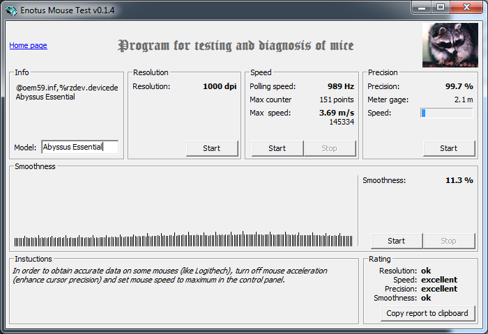

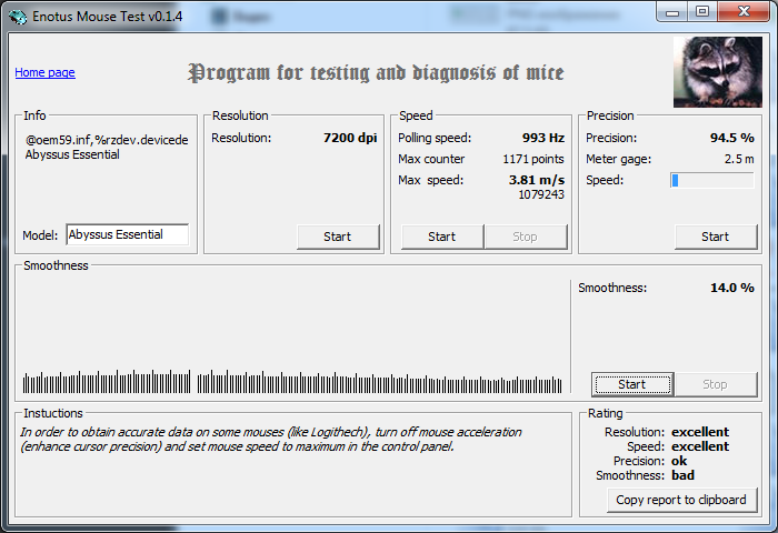

Но вернемся к главному предмету данного обзора — мыши Razer Abyssus Essential. Ее форму и размер можно описать как универсальную. Она не дарит ощущения вершины комфорта, но в среднем нормально ложится в любую ладонь и любой типа хвата. Очень приятно то, насколько легкий этот манипулятор. Он практически невесомый и обладает хорошим балансом веса по осям симметрии, благодаря чему удерживается кончиками пальцев без малейшего напряжения. Покрытие может загрязняться довольно быстро, но зато очищается тоже легко. Поверхность не вызывает эффекта запотевания руки. Две основные кнопки тактильные и имеют правильно подобранное сопротивление. Колесо прокрутки тихое и четкое, без люфта. Разве что средняя кнопка под колесом туговата, как на мой взгляд. Скользит мышь хорошо — плавно и без особой инерции, свойственной легким манипуляторам. Кабель хоть и выглядит просто, зато относительно мягкий и не мешает движениям. Подсветка смотрится очень хорошо, сияние снизу основания мыши создает визуальный эффект «парения» над поверхностью. Программное обеспечение по-прежнему остается сырым, но в случае с этой моделью работает достаточно стабильно.
Установленный тут сенсор Pixart PMW 3339 получился неоднозначным. С одной стороны его довольно сложно сорвать, поведение курсора нормально на разрешениях до 3000 cpi, высота отрыва регулируется и ее можно выставить в минимум на хорошем ковре. С другой стороны, после 4000 cpi, проявляется то, что характеристики были натянуты искусственно, и мы понимаем, что это переименованный и перепрошитый PMW 3325. На отрезке от 4000 до 7200 cpi сильно повышается сглаживание, курсор начинает произвольно дрожать, а микро-доводка его попиксельно становится невозможной, поскольку указатель может сдвинуться, а может и вернуться на предыдущую позицию, если сенсор посчитает, что движения не было. Полностью аналогично вел себя датчик TrueMove1 в SteelSeries Rival 110, из чего можно сделать обоснованное предположение, что это одна и та же модель.
