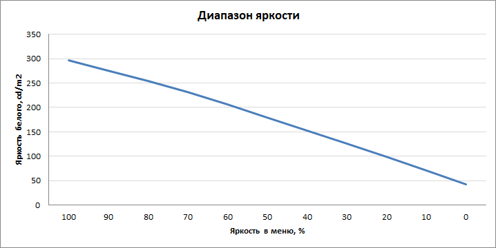

Интенсивность подсветки регулируется в диапазоне от 42 до 297 нит. Минимальный порог яркости позволит комфортно работать в темноте, а вот максимальная яркость явно недостаточна для работы при наличии ярких солнечных лучей, что, собственно, подтверждается соответствующим опытом использования во время тестирования.

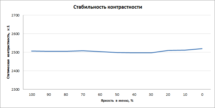

Стабильность подсветки просто отличная и находится на уровне 2500:1 при различных уровнях яркости экрана.

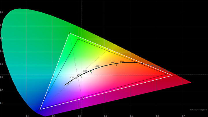

Цветовой охват MSI Optix MAG272CQR превышает классический sRGB на 24,3%, что выглядит красиво и ярко в играх, но будет перебором в рабочих сценариях.

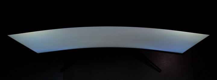

Равномерность подсветки
MSI Optix MAG272CQR
Как ни странно, но полученные результаты замеров равномерности подсветки монитора оказались вполне приемлемыми, как для устройства с изогнутым экраном, да ещё и с радиусом 1500. Максимальный разброс в уровне подсветки между углами составил 11%, дельта цветовой температуры по отношению к центру максимальна в правом углу со значением 4,41%.
MSI Optix MAG272CQR
Утечки подсветки явно прослеживаются на фото выше. Но обязательно необходимо отметить, что оно сознательно переэкспонировано для того, чтобы подчеркнуть наличие светлых зон. На самом же деле чёрный цвет достаточно глубокий, хотя засвеченные зоны вполне видны, до идеальности по этому показателю сегодняшнему герою далековато.
MSI Optix MAG272CQR
Выше виден яркий пример того, что VA не может показывать тех же результатов, что и IPS. Пусть в спецификациях матрицы и заявлены углы обзора в 178 градусов, реально же кроме стандартной потери насыщенности, изображение ещё и приобретает неприятный паразитный оттенок. Так что угол обзора, умноженный на изогнутость, приводит к неудобству в случае, когда вы пытаетесь показать что-то сидящему рядом человеку или сами отклоняетесь в сторону.
MSI Optix MAG272CQR
Снова переэкспонированная фотография, которая, естественно, не демонстрирует реального чёрного цвета, но зато явно выделяет зоны с glow-эффектом. Но при непосредственной работе с монитором ночью, этот эффект незаметен, как и признаки ШИ-модуляции.

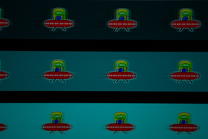

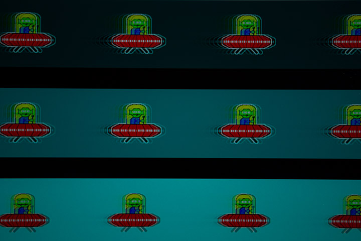

В качестве скорости отклика матрицы производитель указывает только значение, актуальное для режима подстановки черных кадров — 1 мс. Точных данных о скорости работы матрицы в других режимах, к сожалению, нет.
На фотографиях ниже зафиксированы быстро движущиеся объекты при четырех комбинациях настроек: Response Time Normal (MPRT — off), Response Time Fast (MPRT — off), Response Time Fastest (MPRT — on) и с активацией отдельного режима Anti Motion Blur.
MSI Optix MAG272CQRMSI Optix MAG272CQRMSI Optix MAG272CQRMSI Optix MAG272CQR
И у нас складывается достаточно обычная ситуация для режимов overdrive. Первый вариант смазывает детали, во втором границы объекта чётче, но появляются артефакты, в третьем же количество артефактов растёт. В режиме Anti Motion Blur границы чёткие, а артефакты меньше даже чем в Response Time Fast, но достигается это ценой принудительного уменьшения частоты обновления экрана до 125 Гц, а также блокирования целого ряда настроек. Ну а визуальное падение яркости и так налицо.
