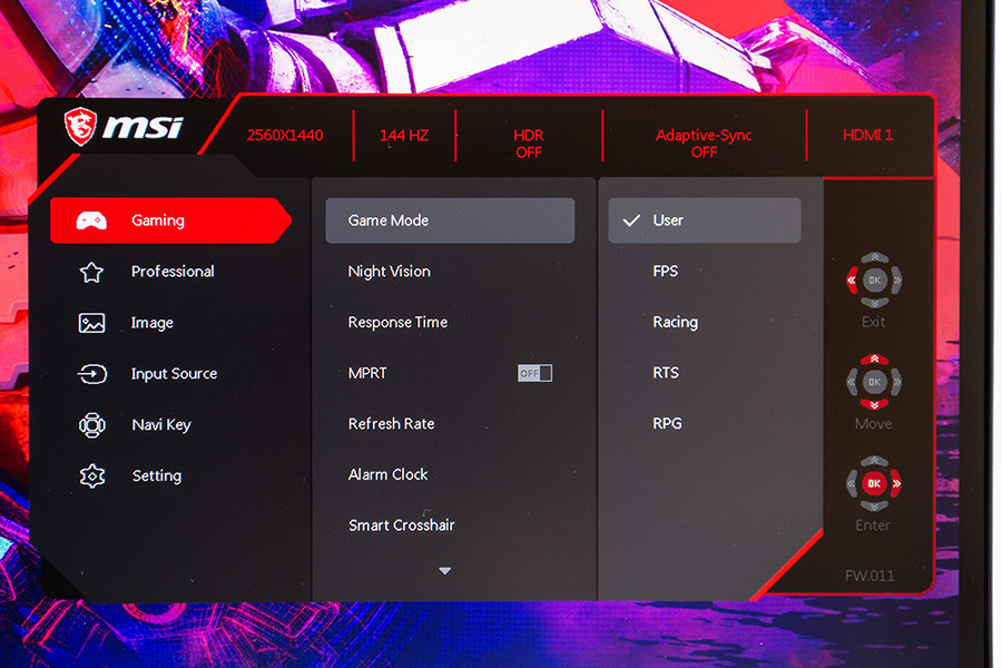

При нажатии на джойстик пользователь попадает в экранное меню настроек. Сверху в нем отображена сразу вся полезная информация о текущем разрешении, частоте обновления, режиме HDR, статусе Adaptive-Sync и порте подключения. В меню игровых режимов на выбор есть пользовательский режим и фабричные режимы для игр в жанре FPS, Racing, RTS и RPG.
MSI Optix G27CQ4 E2

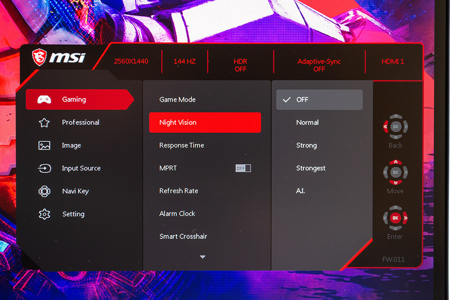

Режим «ночного видения» позволяет выбрать четыре варианта специальных настроек параметров экрана для пользования монитором в темноте.
MSI Optix G27CQ4 E2

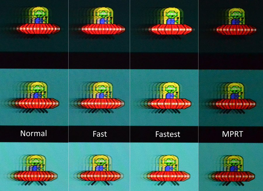

В настройках скорости отзыва матрицы есть три варианта — нормальный, быстрый и самый быстрый.
MSI Optix G27CQ4 E2
При включении режима MPRT отображается информация о параметрах, на которые он повлияет.

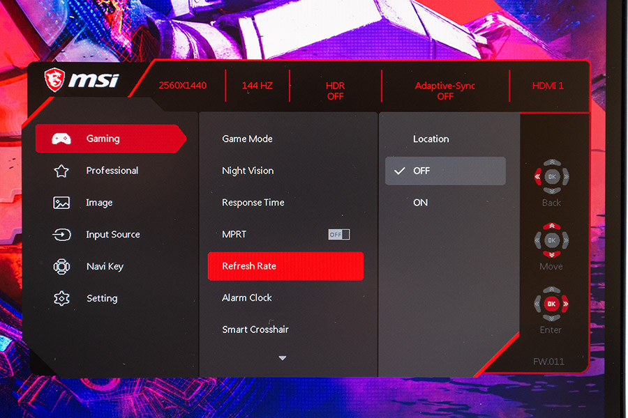

MSI Optix G27CQ4 E2
Refresh Rate — это OSD-экран, который при включении отображает текущую частоту обновления кадров. Для этого можно выбрать подходящую позицию на экране, как правило, в одном из углов.

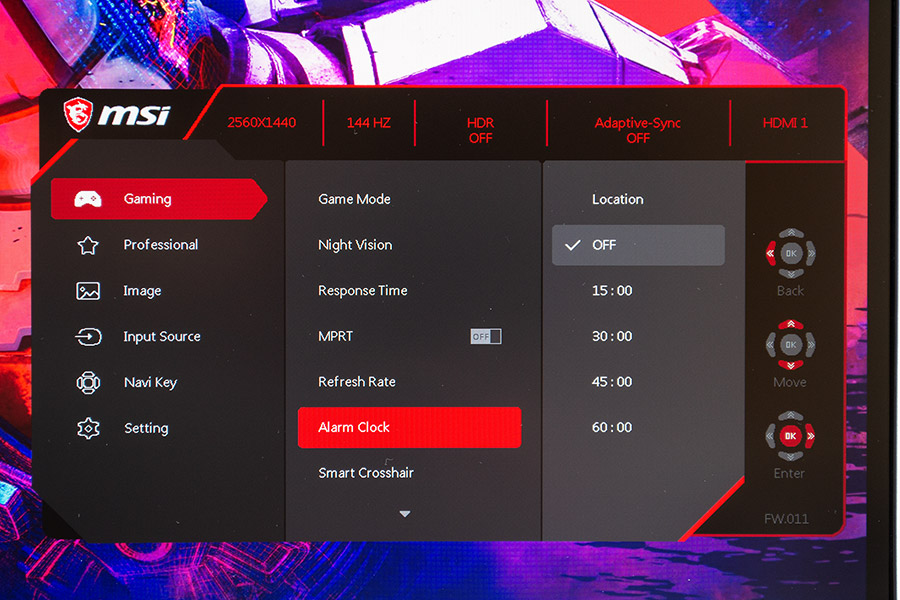

MSI Optix G27CQ4 E2
Есть возможность настроить встроенный таймер. И выбрать для него позицию на экране. Больше никаких «еще 15 минут, ой, а уже пять утра»!

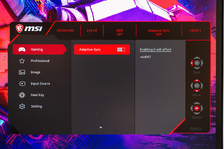

И где-то в конце первого раздела меню скрывается переключатель функции Adaptive-Sync. Который влияет на функцию MPRT.

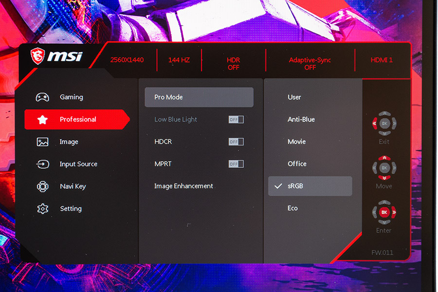

Во втором «профессиональном» пункте меню скрываются дополнительные фабричные режимы настройки картинки для уменьшения вредного голубого света, просмотра фильмов, офисной работы, дизайнерской работы с цветом (sRGB). А еще режим экономии энергии, включенный по умолчанию. Здесь также имеются переключатели Low Blue Light, HDCR (динамическая контрастность) и дублируется MPRT.
MSI Optix G27CQ4 E2

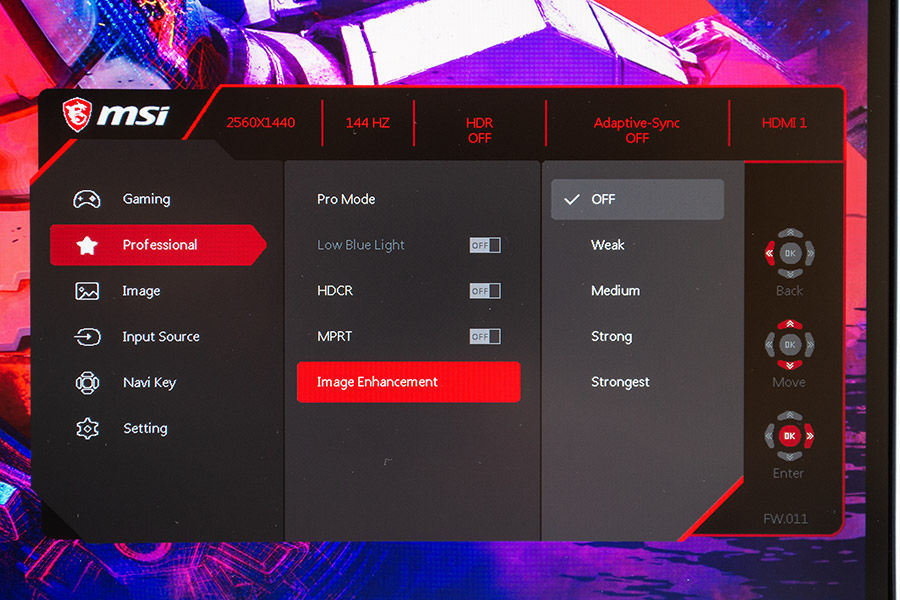

Функция улучшения изображения имеет четыре ступени и отвечает за более четкую «отрисовку» контуров предметов. Влияет на контраст.

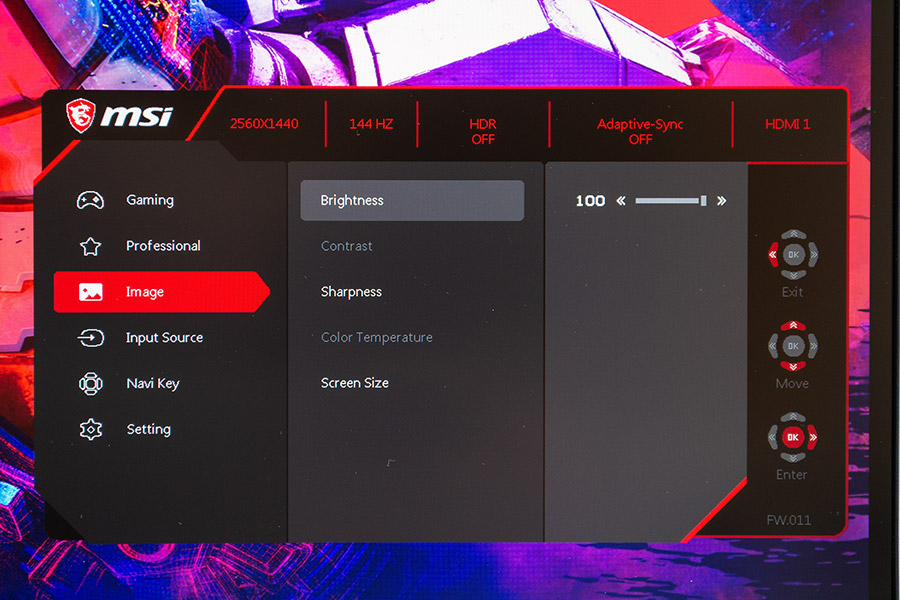

Вкладка Image позволяет регулировать все основные параметры изображения в зависимости от выбранного режима монитора. Кстати, изменения записываются в профиль текущего режима вместо фабричных параметров. Здесь настраивается яркость, контрастность, резкость, отдельно температура для каждого из трех основных цветов и соотношение размера экрана (3:4 или 16:9).

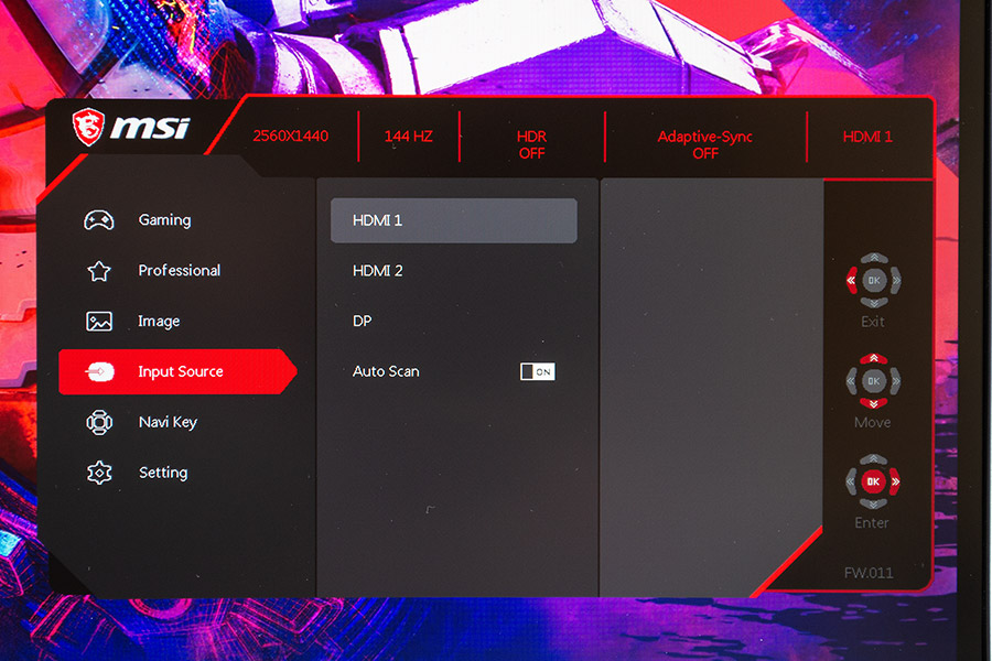

На вкладке видео-входов можно либо выбрать один из них вручную, либо включить автоматический выбор того, на который подается сигнал.

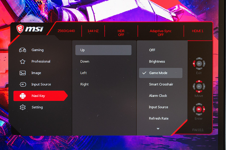

На вкладке Navi Key можно настроить быстрый выбор определенной функции на одну из четырех позиций джойстика. Довольно удобно, если часто переключаете какой-либо параметр. Не нужно лишний раз проходить все меню.

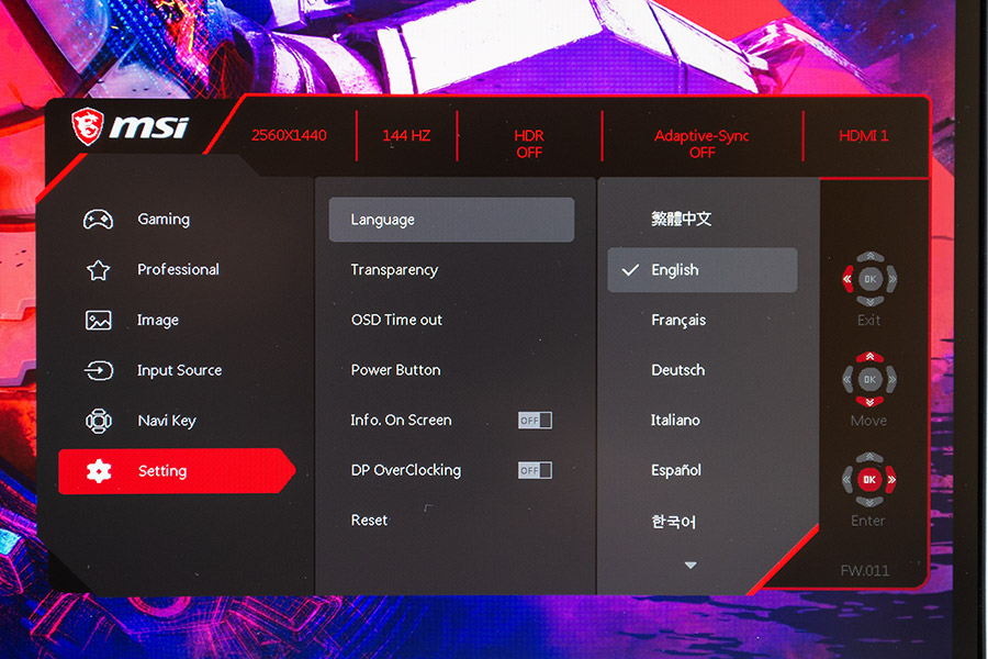

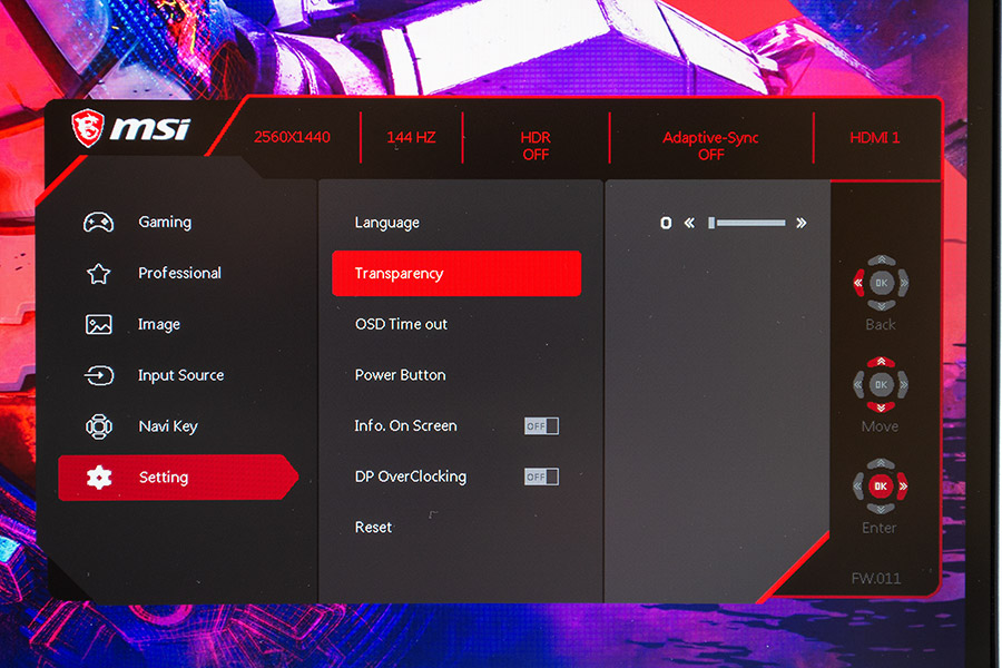

Последняя вкладка отвечает за настройку меню монитора. Здесь можно выбрать язык интерфейса OSD.
MSI Optix G27CQ4 E2
Настроить прозрачность меню.
MSI Optix G27CQ4 E2

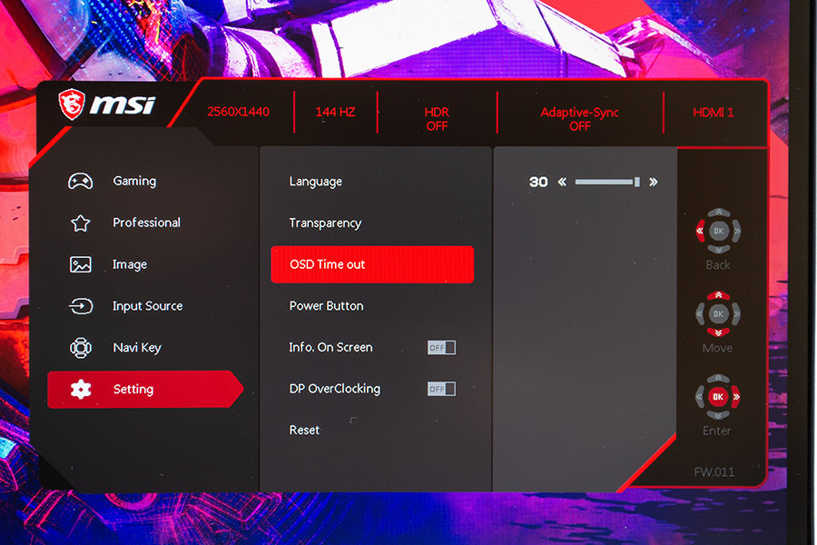

Выставить время отключения меню при отсутствии команд.
MSI Optix G27CQ4 E2
Настроить функцию кнопки питания, вывести постоянную информацию о текущих параметрах на дисплей, разогнать Display Port до максимума или сбросить все на заводские настройки.

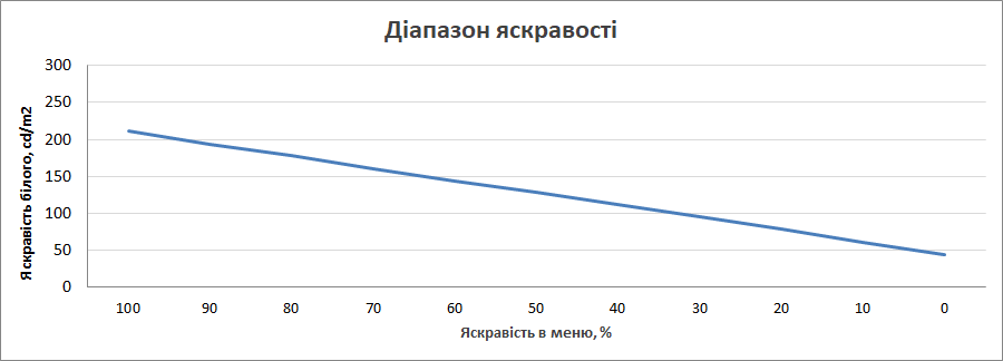

Типичное значение яркости для базового режима фабричных настроек составляет 211 кд/м² при 100% яркости и 70% контрастности.

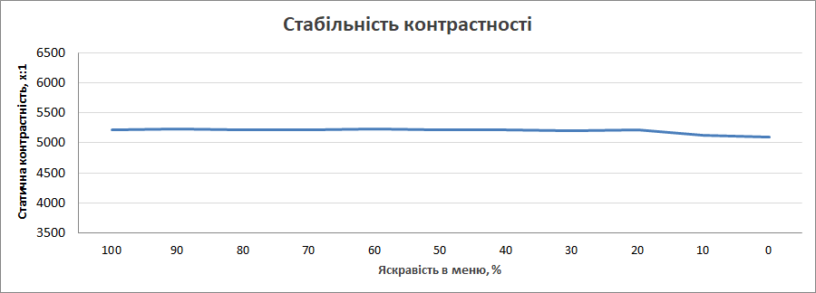

Приятно удивляет стабильность контраста, хотя его показатели заметно завышены по отношению к заявленным характеристикам. Значения постоянно находятся возле отметки 5200:1, проседая до 5100:1 только при яркости ниже 10%.

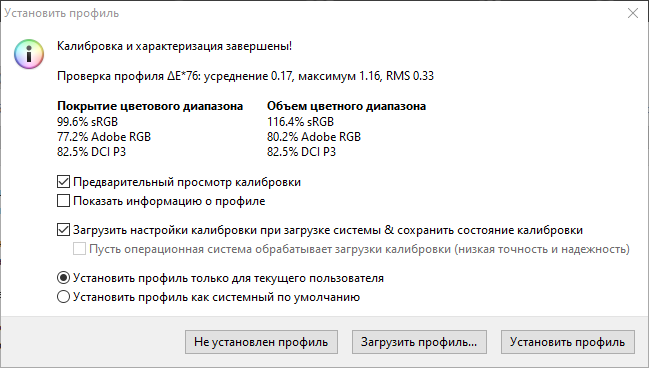

Калибровка
В процессе калибровки мы стремились привести цветовые температуры и точку белого к нужному стандарту. При яркости в 120 кд/м² цвета выровнялись около 6500К при следующих значениях в меню настроек монитора:
  • яркость — 85%;
  • контраст — 49%;
  • красный цвет — 92%;
  • зеленый цвет — 92%;
  • голубой цвет — 82%.
MSI Optix G27CQ4 E2
Охват цветового пространства DCI-P3 в 82% и sRGB в 116% стал немного меньше (на 2% относительно начальных значений).
MSI Optix G27CQ4 E2
Зато цветовую температуру удалось привести близко к номиналу, хотя бы в диапазоне от 20 до 100% яркости.

Скорость отклика матрицы — это один из важнейших параметров для игрового монитора. Но на практике существует ряд нюансов, которые появляются на пересечении технических возможностей устройства и особенностей человеческого восприятия. MSI Optix G27CQ4 E2 в этом плане не исключение. Начнём с хороших новостей. Anti-Flicker здесь действительно работает как следует, и мерцания пользователь не увидит. Адаптивная синхронизация также отлично исключает разрывы в кадрах. Высокая частота обновления делает движущиеся объекты более четкими. Теперь относительно плохого. Используемая здесь VA-матрица имеет одну неприятную особенность, и это присуще всем панелям такого типа. А именно, при отсутствии явного гостинга (прозрачного следа от движущегося объекта) проявляется так называемый smearing, то есть черный смазанный след. Хуже всего он проявляется на темном фоне и, собственно, все доступные настройки в мониторе помогают преодолеть (или уменьшить) этот эффект в светлых оттенках. Есть и определенная зависимость между настройками времени отклика и частотой обновления кадров. К примеру для 165 Гц режим Fastest вполне подходит. В то же время для меньшей частоты, например для 120 Гц при нем может возникать «overshoot» и скорость реакции лучше будет установить на Fast. Adaptive-Sync на все это оказывает малое влияние. А параметр MPRT может сделать контуры объекта более четкими, но он занижает яркость, в результате чего эффект смазывания заметно сильнее. Итак, в играх или фильмах, где подвижные сцены происходят в светлых или ярких тонах, все будет хорошо. Но в темных сценах или при низком освещении темные следы гарантированы. Частично это компенсируется только высоким контрастом, высветляющим темные области.
