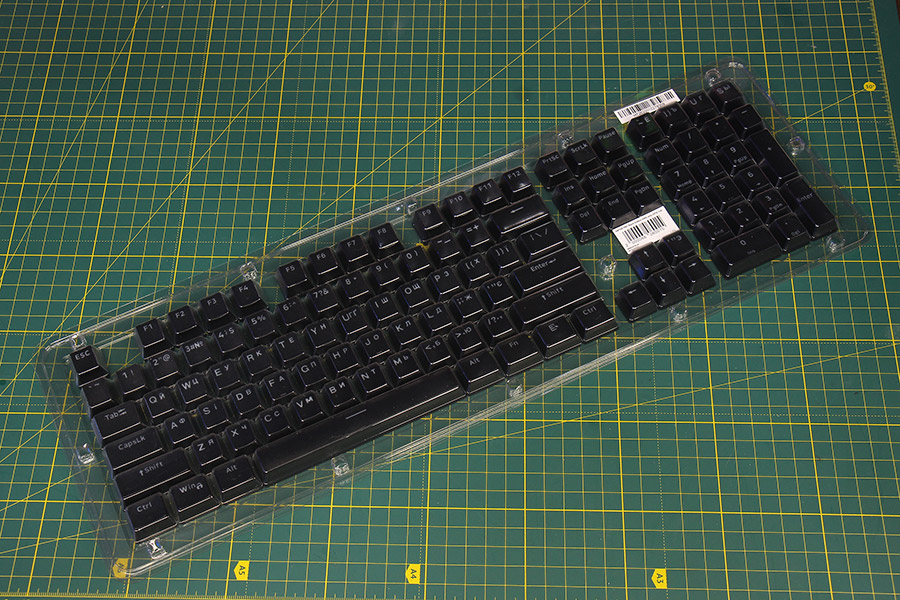

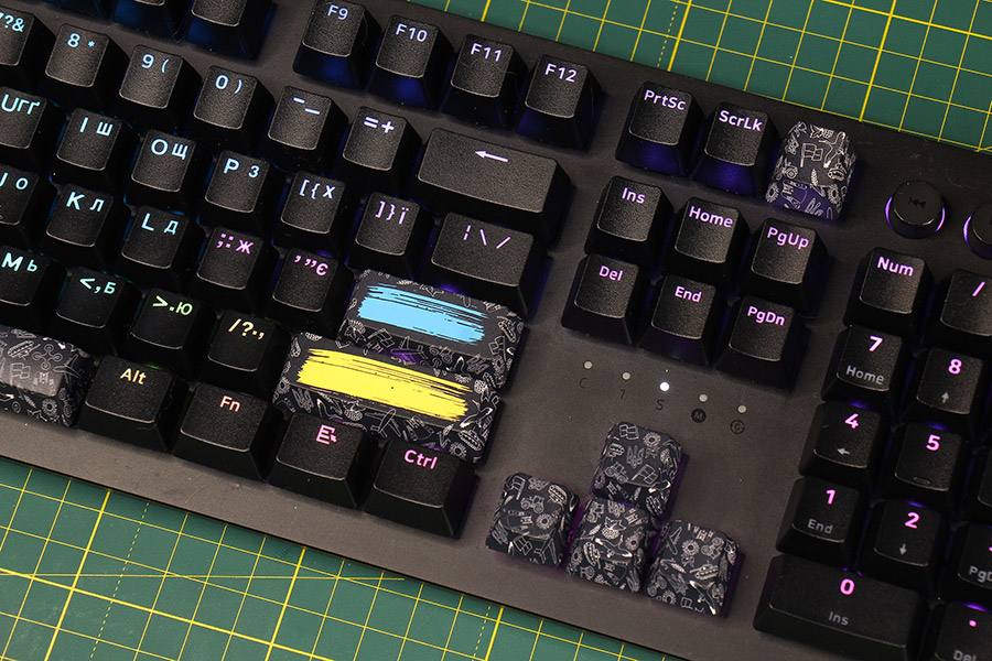

В ассортименте HATOR есть несколько цветных вариантов кейсета First Ukrainian PBT Keycaps, который буквально соответствует своему названию — он появился в 2023 году и является первым доступным отдельно от клавиатуры набором клавиш с просвечивающейся украинской раскладкой! Материал — PBT, то есть будет служить долго. Технология — double-shot, причем обе раскладки нанесены в верхней части клавиш для лучшей подсветки при «северном» расположении светодиодов. Профиль — OEM, стандарт — ANSI (и то, и другое является самым распространенным в Украине). Цвета — пять штук: чёрный, белый, серый, жёлтый и голубой. В наличии также есть «novelties»-кит Autograph Edition с восемью клавишами (Escape, Enter, правый Shift, пробел и четыре стрелочки) в салатовом, розовом, оранжевом, красном, синем, желтом и фиолетовом цветах. Плюс «novelties»-кит тех же самых клавиш Authentic Edition в украинском стиле в трех вариантах: преимущественно черном, преимущественно белом и прикольном ярком с котами-воинами ВСУ.
Поскольку первой идеей было максимально украинизировать клавиатуру в процессе тюнинга, то, конечно, был взят набор HATOR First Ukrainian PBT Keycaps черного цвета (HTS-135) и к нему черный novelties-кит Authentic Edition (HTS-701). И все бы было замечательно, если бы не клавиатура формата 75%.
Дело в том, что HATOR в своих клавиатурах использует только TKL (80%) и полноразмерный 100% формат и набор кейкапов тоже продает именно под такие клавиатуры. А это значит, что владельцы популярных устройств форматов 65%, 75% и 96% не смогут установить все клавиши на свои места. Некоторые, такие как правые Shift, Alt, Ctrl и Fn просто не имеют нужного размера, потому что их ширина (2.25U у Shift вместо 2.75U, 1U у трех других вместо 1.25U) в таких клавиатурах нестандартная. А некоторые находятся в других рядах (R1-R4) и при staggered-профиле OEM получится, что PgUp, PgDn, Home, End и Delete не соответствуют высоте строки, в которой они размещены в 75% клавиатуре. И это была проблема.
Производитель о несовместимости с 75% знает, в будущем можно ждать решения, но это будет позже, а клавиатуры собирать надо было уже сейчас. В итоге, кейкапы HATOR пошли украшать вообще четвёртую клавиатуру, полноразмерную Razer Huntsman V2 без hotswap-свичей. А для основного проекта пришлось искать решение.

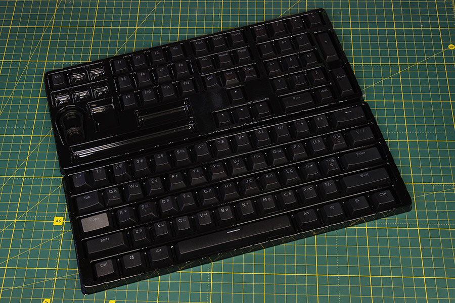

И решение нашлось, одновременно и интересное, и не очень. Оказалось, что на нашем рынке также присутствуют наборы кейкапов от Dark Project из PBT-пластика двойного литья. Есть несколько разновидностей обычных наборов разных цветов:
- KS-42 (серо-красные);
- KS-43 (черно-оранжевые);
- KS-45 (черные);
- KS-46 (серо-черные);
- KS-48 (бело-серые).

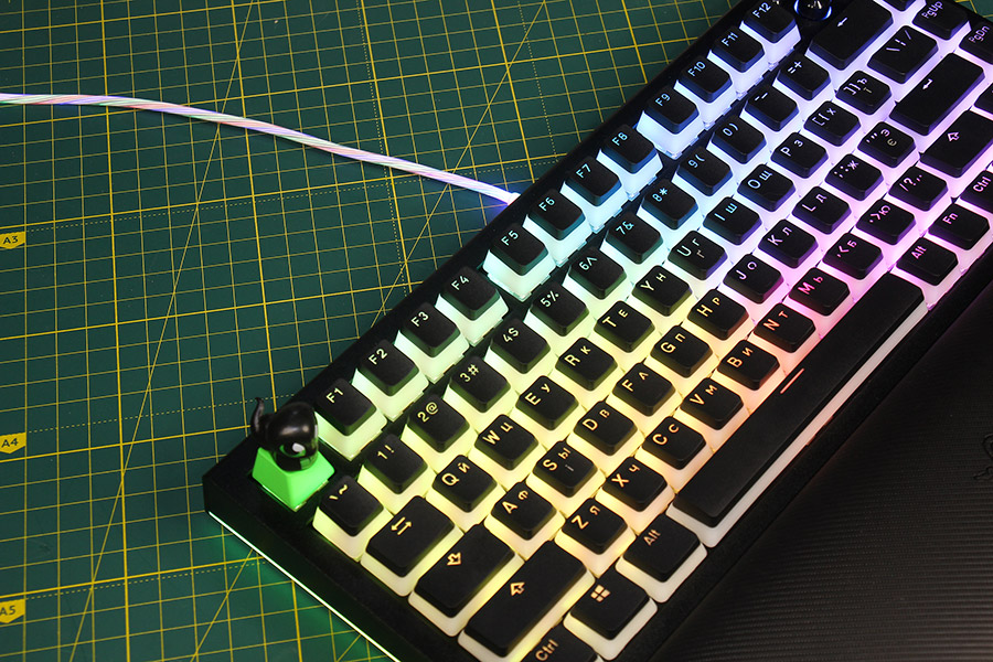

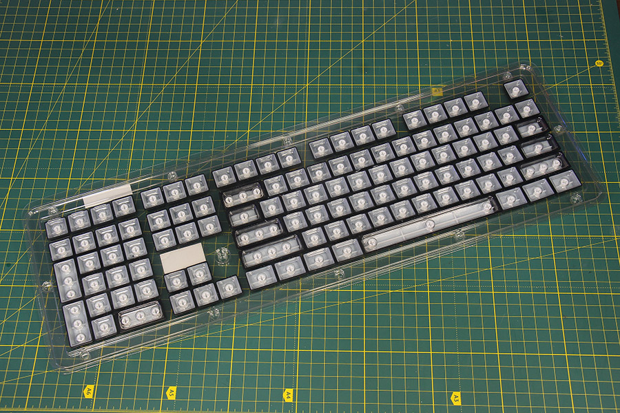

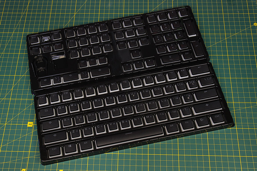

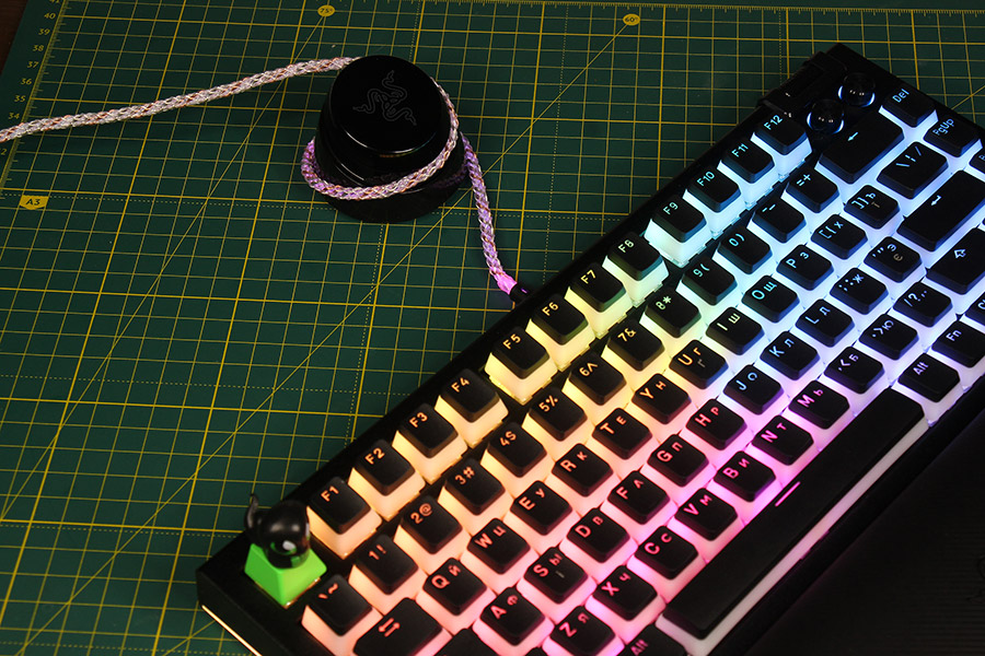

А также есть модель KS-49 с кейкапами типа «пудинг», то есть с белыми полупрозрачными боковыми стенками, которые существенно усиливают эффект RGB-подсветки. Все они имеют вполне нормальный шрифт. Это важно, потому что лет пять назад на рынке присутствовали PBT-кейкапы от Dark Project с абсолютно ужасным «трафаретным» шрифтом.

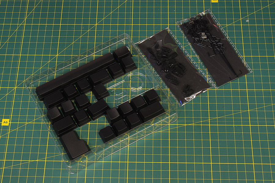

К сожалению, когда KS-45 и KS-49 приехали, то оказалось, что просвечиваются в них только английские и русские символы, а украинские присутствуют, но нанесены гравировкой... А еще оказалось, что у KS-45 та же беда, что и у HATOR — набор предназначен для полноразмерных и TKL-клавиатур и не имеет кейкапов, которые нужны для совместимости с форматом 75%. К счастью, хотя бы KS-49 нужные кейкапы имел, что автоматически решило судьбу сборки Blackwidow V4 75% — будет с «пудингами»!
Сами Razer для тюнинга собственных клавиатур предлагают несколько цветных разновидностей PBT-кейкапов, а также собственную разработку под названием Phantom Keycaps. По эффекту это нечто среднее между «пудингами» и обычными кейкапами, ведь нижняя часть сделана из прозрачного, но тонированного пластика. То есть подсветка становится больше по площади, но благодаря тонировке она менее яркая. Еще интереснее с легендами, потому что с выключенным RGB эти кейкапы вообще похожи на «бланки» (blanks, то есть клавиши без легенд).
С подсветкой же легенды становится видно — вот только, естественно, на английском языке. Несмотря на то, что Blackwidow V4 75% является первой клавиатурой бренда в этом формате, а кейкапы Phantom производятся уже несколько лет, в комплекте есть все необходимые клавиши для правильной сборки 75% клавиатуры.

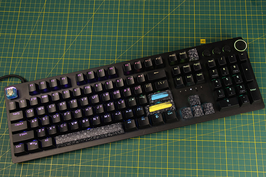

Заканчивая тему клавиш, нельзя было обойти тему артисанов, то есть художественных кнопок. Под украинскую тему, которая планировалась изначально и была «срезана» несовместимостью кейкапов HATOR с 75% форматом, подошёл артисан украинского же производителя Caveforge с названием Trident Golden Glory. Групбай на эти трезубцы когда-то был открыт у Funkeys. В результате, этот артисан занял место Escape на «украинизированном» Razer Huntsman V2.
Для проекта Razer Blackwidow V4 75%, соответственно, пришлось выбрать запасной вариант и подчеркнуть то, что это именно продукт от Razer. Поэтому, было использовано Sneki Snek Keycap производства самой Razer. Эта милая змейка является талисманом экологических инициатив компании и Razer подчеркивает, что продажа каждого такого кейкапа помогает спасти 10 деревьев в рамках кампании #GoGreenWithRazer. А еще он просто прикольно выглядит.
«Кошачью и бюджетную» тему CIY Tester 68 поддержал набор из сразу четырех одинаковых артисанов производства Monsgeek x AKKO. Это кошачьи лапки, сделанные из белого поликарбоната с розовыми силиконовыми вставками-подушечками. Очень милые. Заняли место навигационных стрелочек.
Кстати, HATOR уже выпускал собственные артисаны этой зимой с новогодним настроением и надписью «Веселих свят!», но в розничную продажу они не выходили. Конечно, ближе к зимним праздникам этот артисан вновь займет свое место на клавиатуре автора и будет создавать праздничное настроение. Лайфхак: для хранения на видном месте артисанов, которым не нашлось места на клавиатуре, отлично подходят так называемые «макропады», то есть супер-компактные клавиатуры с несколькими переключателями того же самого стандарта Cherry MX.

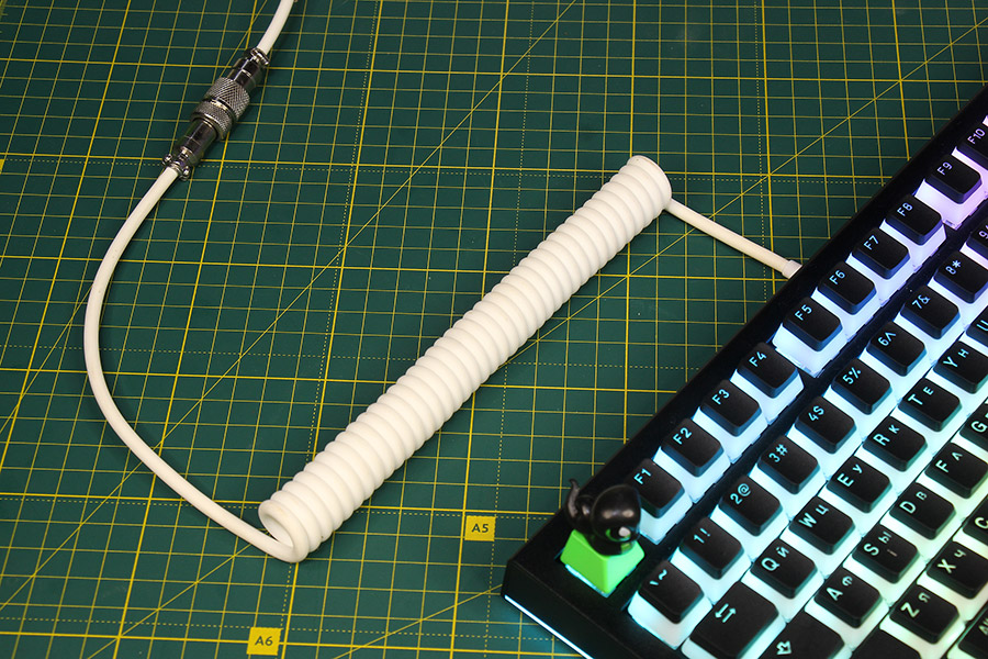

Еще одна популярная тема тюнинга «обвеса» клавиатур — замена USB-кабеля. Но Razer имеет качественный кабель в комплекте. Никакой практической пользы в любимых многими coiled aviator cables нет. Чисто эстетически — на вкус, есть ли желание видеть всё это на столе? А вот больше RGB на столе хотелось, так что ради эксперимента было приобретено пару кабелей с подсветкой. Оба не впечатлили, честно говоря.
