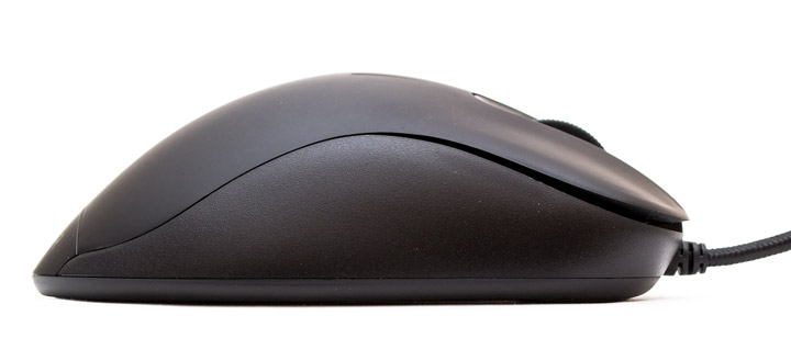

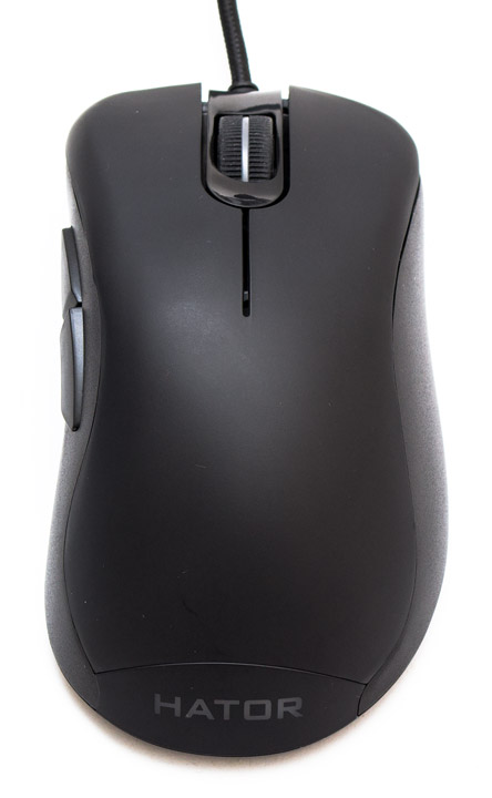

Не нужно быть большим экспертом, чтобы легко узнать в очертаниях Hator Vortex Evo эргономичный профиль Zowie EC1. Если быть более точным, то Vortex Evo — это нечто среднее по размерам, чуть меньше EC1 и чуть больше EC2. Ну что же, пример для подражания выбран вполне достойно. Верхняя панель сделана из гладкого и маркого пластика черного матового цвета. Жидкость быстро испаряется с этой поверхности, но отпечатки остаются надолго. Панели левой и правой клавиши сплошные с корпусом. Они из мягкого и тонкого пластика. Нажимаются со средним усилием и щелчком громче среднего, без свободного хода. Средняя клавиша туговатая и приглушенная. Колесо прокрутки расположено в скругленной глянцевой выемке между кнопками.
Hator Vortex Evo

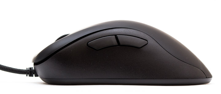

На левой стороне мыши есть две крупные выступающие боковые клавиши. На передней из них сделан небольшой тактильный срез в задней части, позволяющий отличить кнопки между собой на ощупь. Нажимаются они с отчетливым и громким щелчком, для активации требуется среднее усилие. Материал боковины представляет собой слегка шероховатый матовый пластик, который имеет неплохой коэффициент сцепления.
Hator Vortex Evo
Сигнальный кабель заходит в корпус мыши по центру снизу, на достаточной высоте от поверхности и имеет короткую защиту от перегиба. Колесо прокрутки мыши прорезинено и покрыто горизонтальными тактильными насечками. В центральной его части проходит полоса из полупрозрачного пластика, через которую наружу проникает свет от светодиода. Колесо прокрутки имеет небольшой люфт в правую сторону, впрочем, проявляется он не сам по себе, а если сдвинуть ролик пальцем. Энкодер колеса хорошо отрабатывает позиции фиксации, вращается со звуком тихого потрескивания.
Hator Vortex Evo

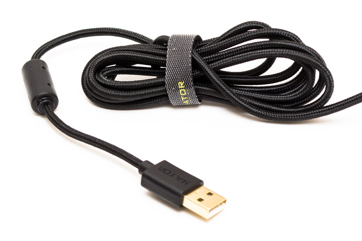

USB-кабель в нейлоновой оплетке средний по гибкости, заданную форму не поддерживает. Длина шнура составляет 1,8 метра. Ближе к разъему есть ферритовое кольцо для защиты сигнала от помех. А еще есть многоразовая липучка для регулировки длины провода.
Hator Vortex Evo
Правая сторона мыши лишена клавиш. Покрытие такое же, как и слева.
Hator Vortex Evo
На корме мыши в нижней части есть подсвечиваемая надпись Hator.
Hator Vortex Evo
Мышь имеет эргономичную форму с изгибом под правую руку. Крупный корпус подойдет для обладателей больших и средних ладоней в пальцевом и ладонном хвате. Весит мышь 90 грамм без учета кабеля и 136 грамм вместе с ним. Вес распределен равномерно, перекосов при отрыве от поверхности не наблюдается.

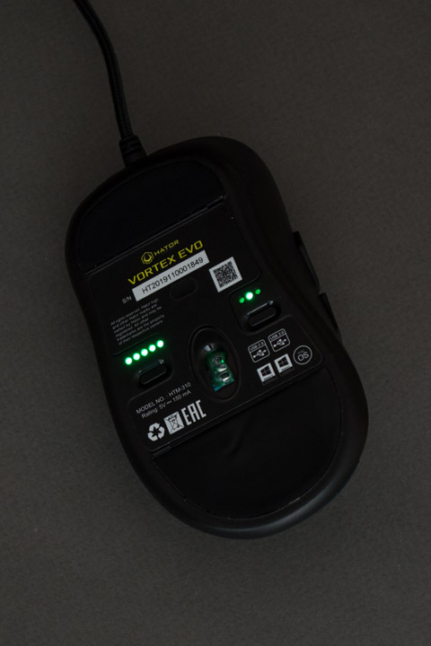

На основании мыши есть две огромные по площади тефлоновые ножки впереди и сзади. По углам сбоку каждой есть зацепы для демонтажа. Окошко оптического сенсора слегка смещено назад. Слева от него расположена кнопка переключателя разрешения с пятью точечными индикаторами сверху. Клавиша справа переключает частоту опроса между 250, 500 и 1000 Гц, над ней тоже есть три соответствующих точечных индикатора.
Hator Vortex Evo
Первая зона RGB-подсветки у мыши — это колесо прокрутки, а вторая — надпись на корме. Регулируются совместно. Индикаторы на основании всегда светятся зеленым цветом.

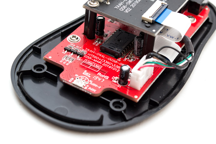

Чтобы разобрать мышь, потребуется снять тефлоновые ножки. К счастью, для этого предусмотрены специальные зацепы. Впереди и сзади под ножками есть по два крестовых винта.
Hator Vortex Evo

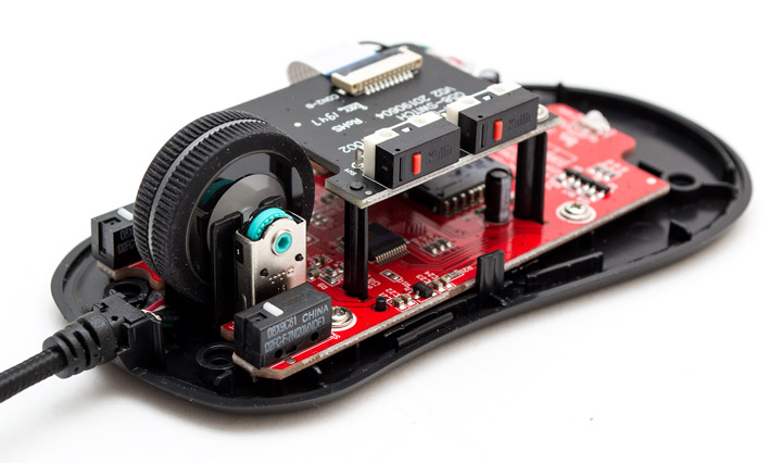

После извлечения винтов вся верхняя крышка мыши снимается полностью. Основные узлы устройства находятся на двух печатных платах, привинченных к основанию.
Hator Vortex Evo
Оба переключателя основных кнопок это Omron D2FC-F-7N(20M)(OF) с ресурсом в 20 млн. нажатий. Энкодер колеса прокрутки ТТС. Дополнительные кнопки — Kailh c красными ударниками.
Hator Vortex Evo
Переключатель под колесом прокрутки точно разглядеть не удалось, предположительно это Huano с кнопкой синего цвета. Печатная плата заведена прямо под колесо, чтобы поддерживать светодиод подсветки.
Hator Vortex Evo
На нижней плате красного цвета распаян чип сенсора PixArt PMW3389DM-T3QU.

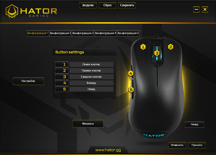

В качестве программного обеспечения Hator Vortex Evo использует собственный драйвер (без указания версии), который можно загрузить с официального сайта и установить. Возможности настройки самого драйвера нет. Можно выбрать один из трех языков интерфейса в процессе установки. ПО остается постоянно активным при запуске системы. С базового окна приложения можно загрузить или сохранить профили, произвести сброс на умолчания. Отсюда же есть доступ к вкладкам настройки клавиш, сенсора, подсветки и редактору макросов.
Hator Vortex Evo
Для переназначения доступны пять кнопок. Изменять команды направлений прокрутки нельзя. Все настройки можно сохранить в пяти отдельных профилях. Для назначения можно выбрать стандартные и продвинутые команды мыши, макрокоманды, стандартные функции Windows, медиа клавиши и смену раскладки кнопок, еще клавиши можно отключить. Чуть ниже есть кнопка прямого доступа к макроредактору.

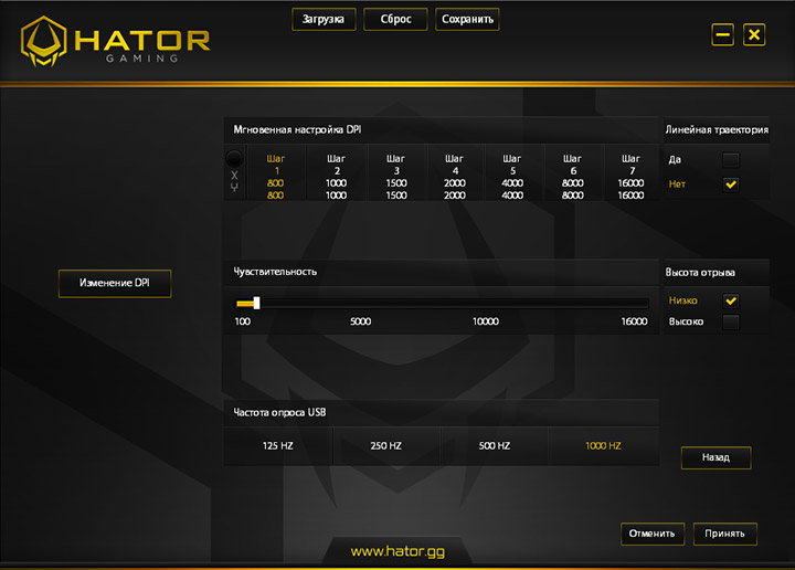

В настройках сенсора можно задать семь уровней разрешения в пределах от 100 до 16 000 cpi с шагом 100 cpi. Есть возможность раздельно управлять разрешением по оси X и Y. Есть выключатель линейности траектории. Высота отрыва (LOD) выставляется лишь в пределах значений «низко» и «высоко», что соответствует значениям в 2 и 3 мм, хотя данная модель сенсора способна на поддержку и более низких значений. На выбор есть четыре частоты опроса в 125, 250, 500 и 1000 Гц. При выборе 125 Гц на индикаторах мыши будет светится крайняя правая лампочка.

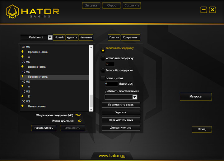

В макроредакторе можно записывать клавиатурные команды и нажатия ЛКМ, СКМ и ПКМ, больше ничего не регистрируется. Есть настройки задержек, в целом можно записать до 60 действий в одну команду, причем задержка обрабатывается как одно отдельное действие. Каждому макросу можно присваивать индивидуальное название, сохранять его, загружать, удалять и редактировать.
