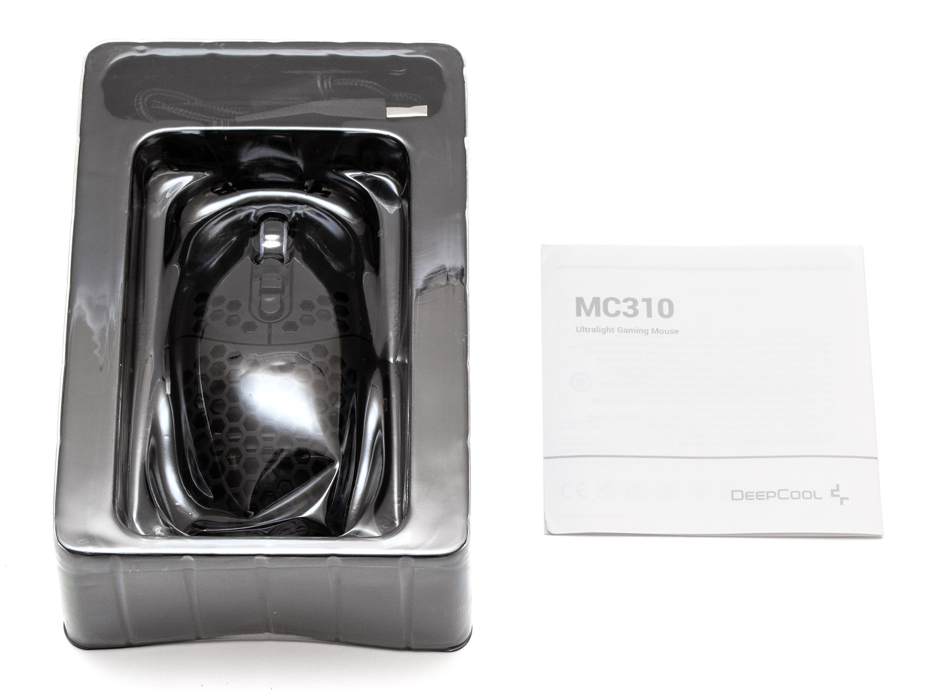

Упаковки новой мыши выглядит просто и понятно. Белая коробка с вкраплениями зеленого цвета, изображение продукта спереди и технические характеристики на тыльной стороне. Больше ничего и не нужно.
Внутри мышь закрыта в две пластиковые формы, которые уберегут её от влаги и, возможно, от несильных ударов с боковых сторон. Из комплектации есть только короткая инструкция пользователя. На ножки мыши наклеены прозрачные пленки, не забывайте снять их перед использованием.

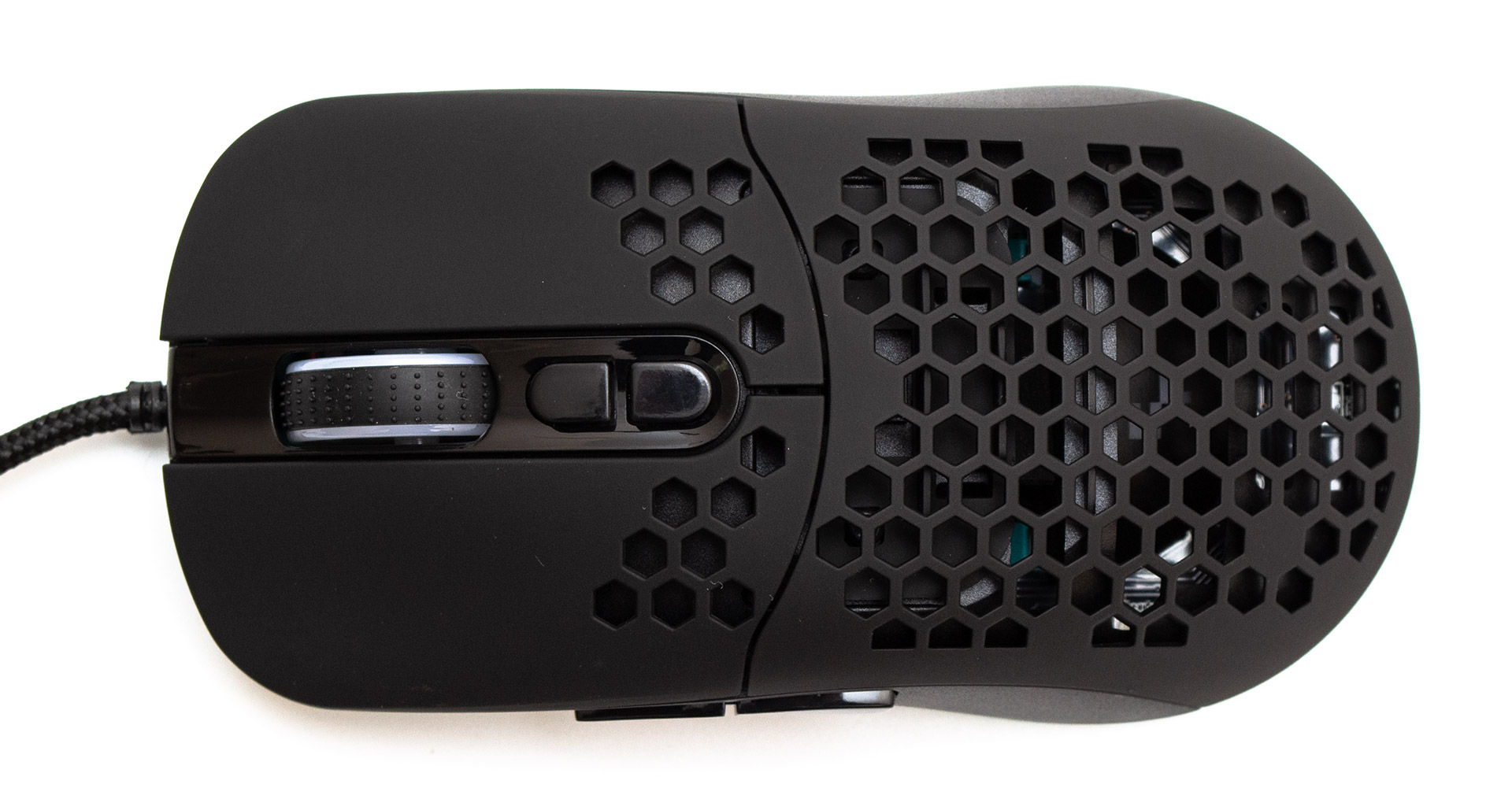

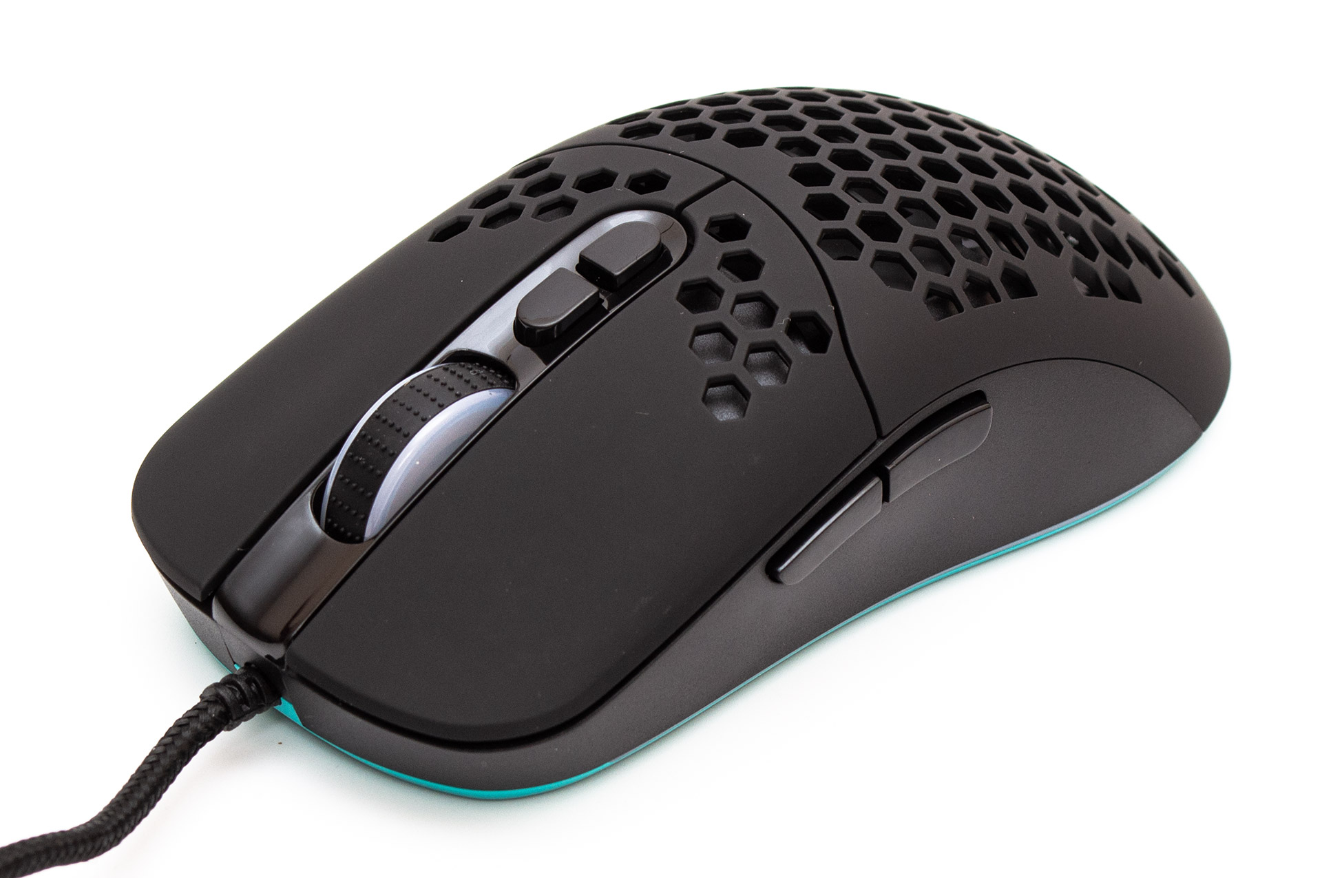

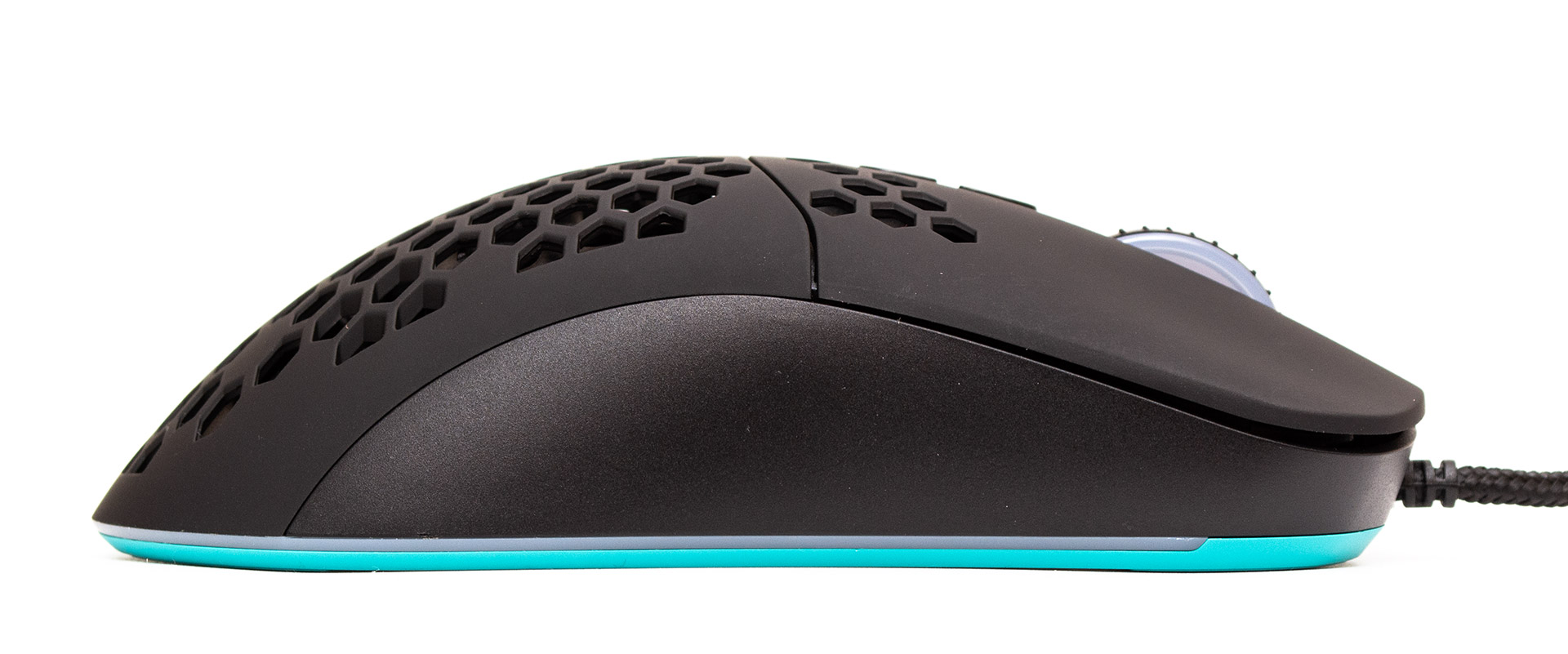

Внешность и форма DeepCool MC310 более чем классическая. Традиционная симметричная скругленная форма, модные ныне соты на корме и частично на панелях основных клавиш. Покрытие верхней панели представляет собой приятный на ощупь, но очень маркий софт-тач черного цвета. Кнопки основных клавиш отдельные, установлены достаточно прочно, без люфтов по вертикали и с небольшим движением ЛКМ по горизонтали. Левая и правая клавиши нажимаются со средним усилием, но ПКМ срабатывает более звонко, в то время как ЛКМ активируется с довольно тихим звуком. Между кнопками есть глянцевая вставка, в которой, за колесом прокрутки находится два переключателя уровней разрешения. Они работают с четким щелчком, средним усилием и невысоким уровнем громкости. Средняя кнопка чуть более тугая и со звуком срабатывания средней громкости.

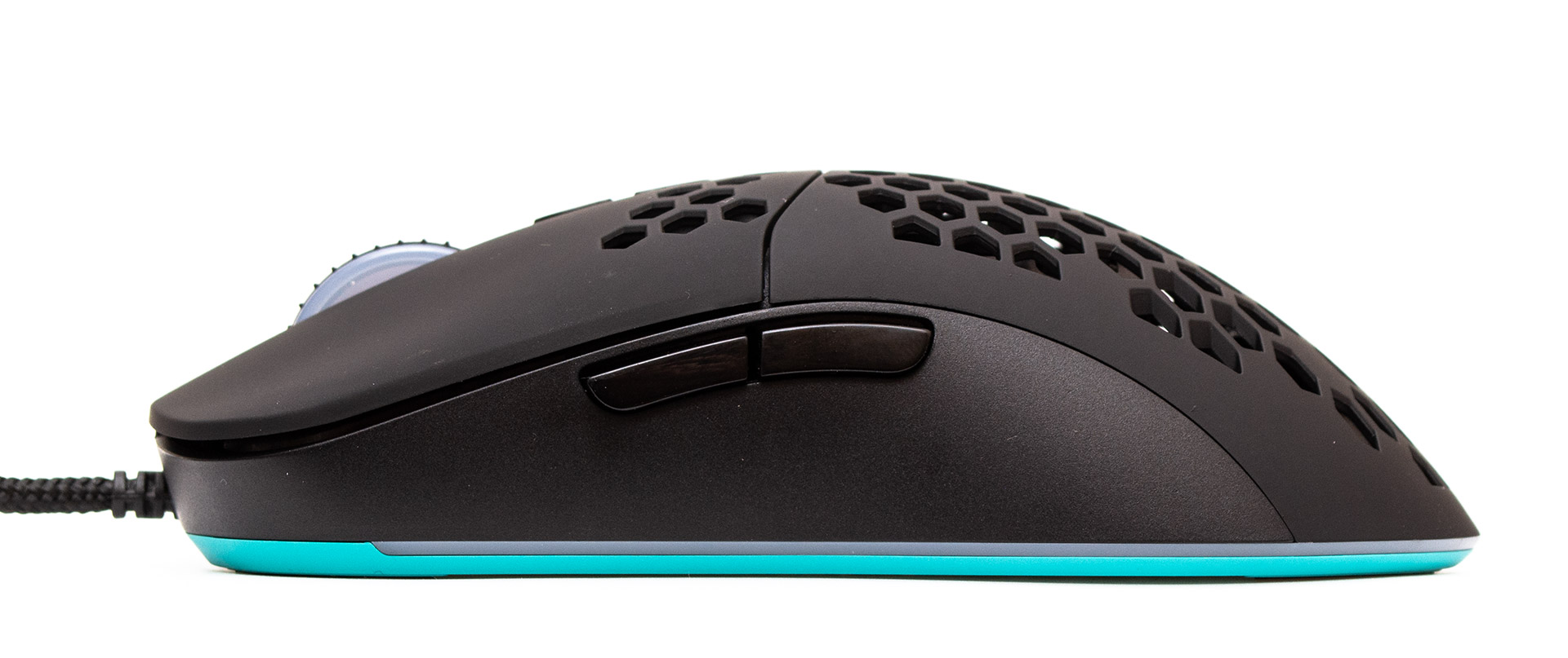

Левая боковина выполнена из матового гладкого пластика с двумя глянцевыми боковыми кнопками. Они мягкие по усилию нажатия, имеют приличный запас свободного хода и срабатывают со звонким щелчком. Вдоль основания здесь пролегает ряд светодиодов подсветки.

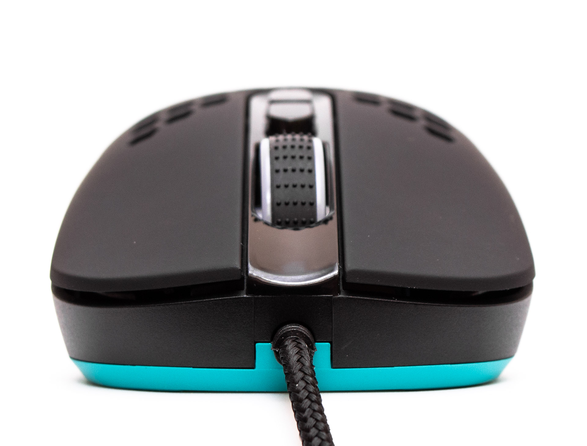

Сигнальный провод мыши расположен по центру на достаточной высоте. От перегиба он защищен короткой резиновой накладкой. Колесо прокрутки прорезинено по центру и покрыто тактильными насечками в виде точек, расположенных в ряды. По бокам колесико сделано из полупрозрачного пластика. Люфтов в нем нет, вращается на удивление бесшумно во всех направлениях, со слабыми, но тактильно различимыми позициями фиксации.

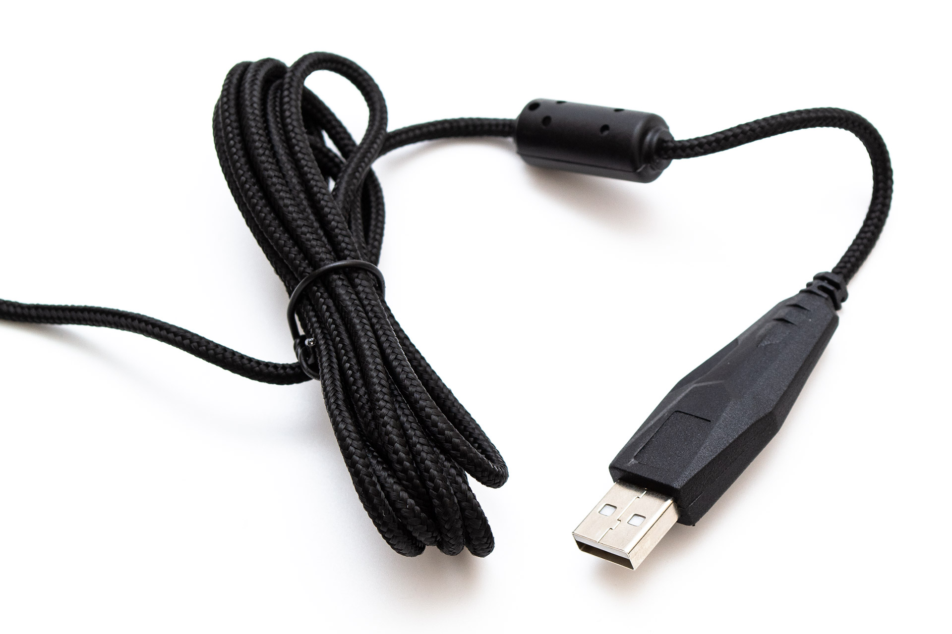

Шнур в нейлоновой оплетке длиной 1,75 метра. Он достаточной мягкий и гибкий. Удобнее будет использовать с держателем кабеля, но можно и без него. Недалеко от разъема есть ферритовая накладка для устранения помех.
Правая боковина мыши такая же, как и левая, только без кнопок. Снизу тоже есть ряд светодиодов подсветки.

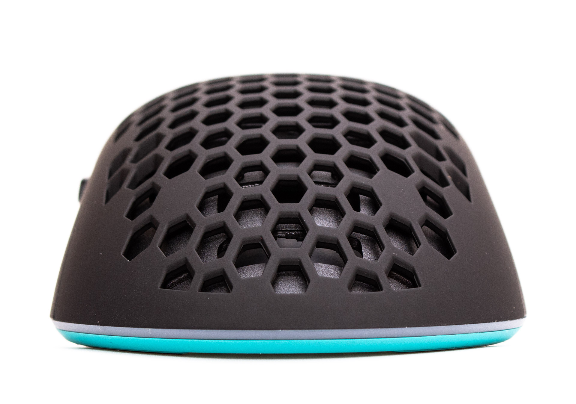

Корма мыши покрыта перфорацией в целях лучшей вентиляции ладони и уменьшения веса. Логотип с подсветкой скрыт в ней внутри, а через отверстия изрядно просвечиваются под определенными углами светодиоды. Снизу тут продолжается ряд светодиодов подсветки.
Эргономика корпуса мыши подойдет под правую руку с ладонью среднего размера под любой тип хвата. Общая масса без учета кабеля составляет всего 75 грамм. Баланс веса по осям симметрии распределен без перекосов.

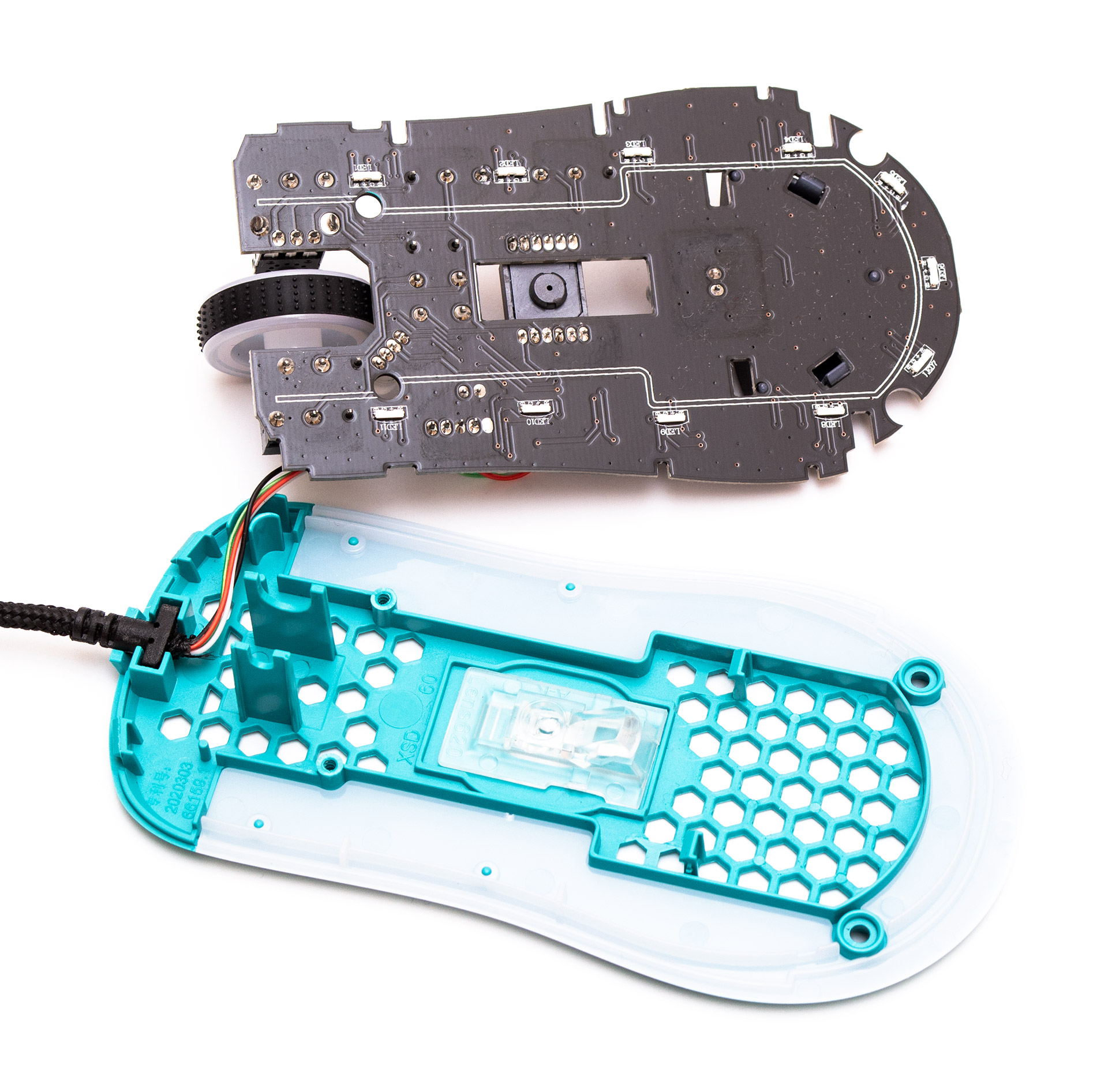

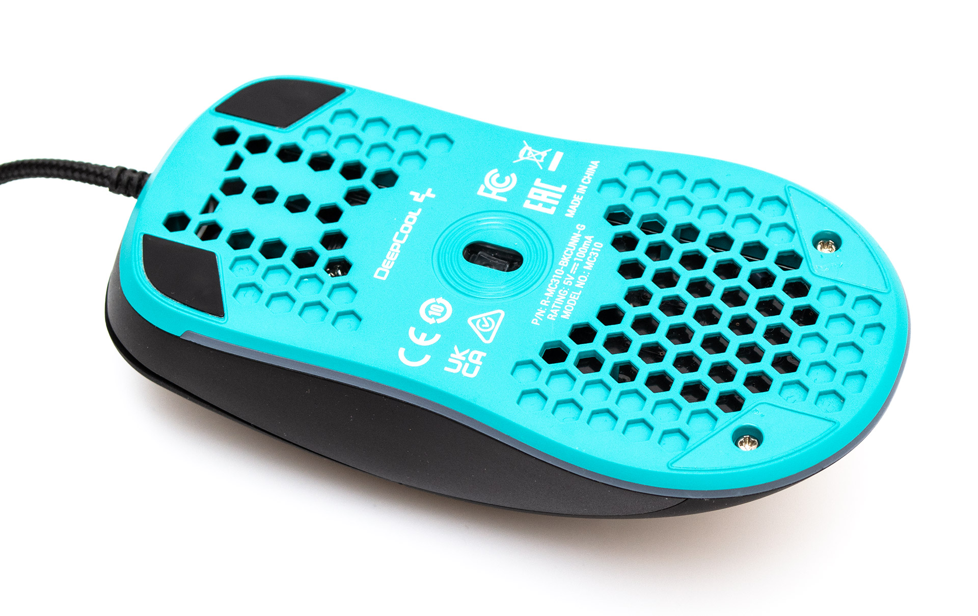

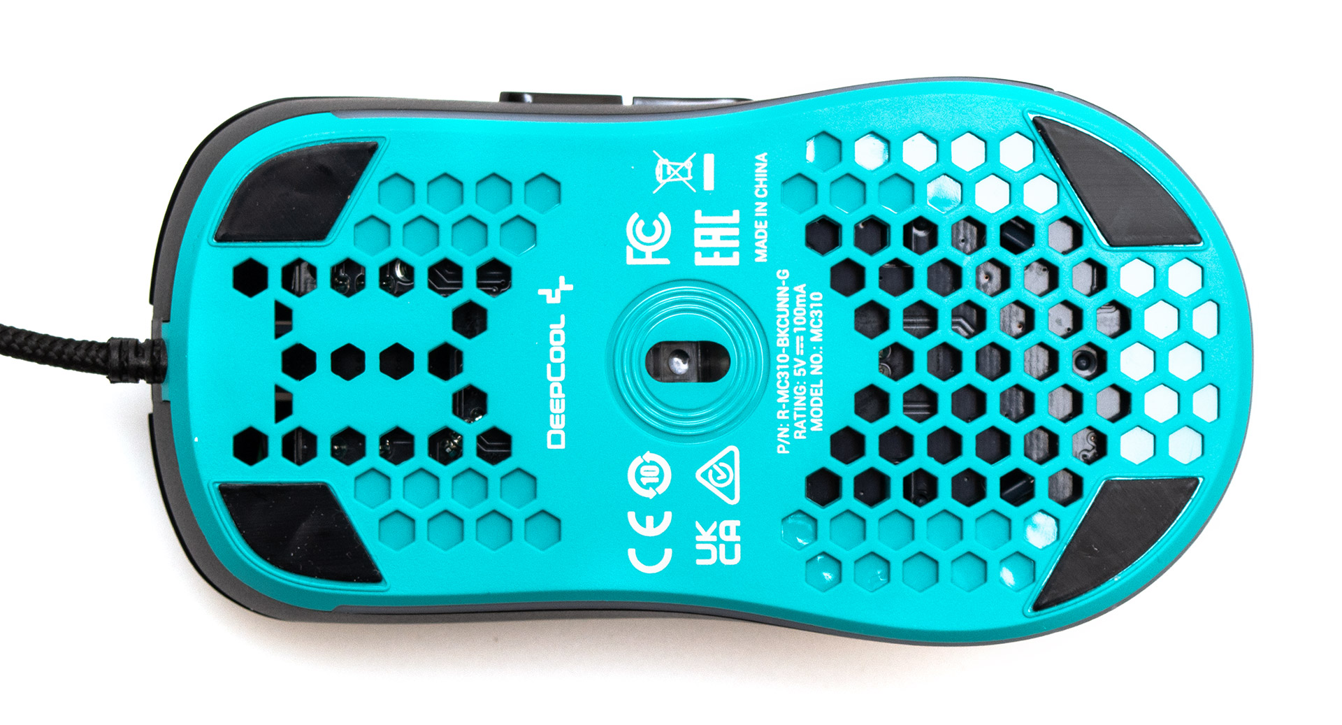

Перфорированное основание мыши окрашено в бирюзовый цвет. Ровно по центру находится окошко сенсора с видимой красной подсветкой. Четыре небольшие треугольные закругленные ножки расположены по углам.

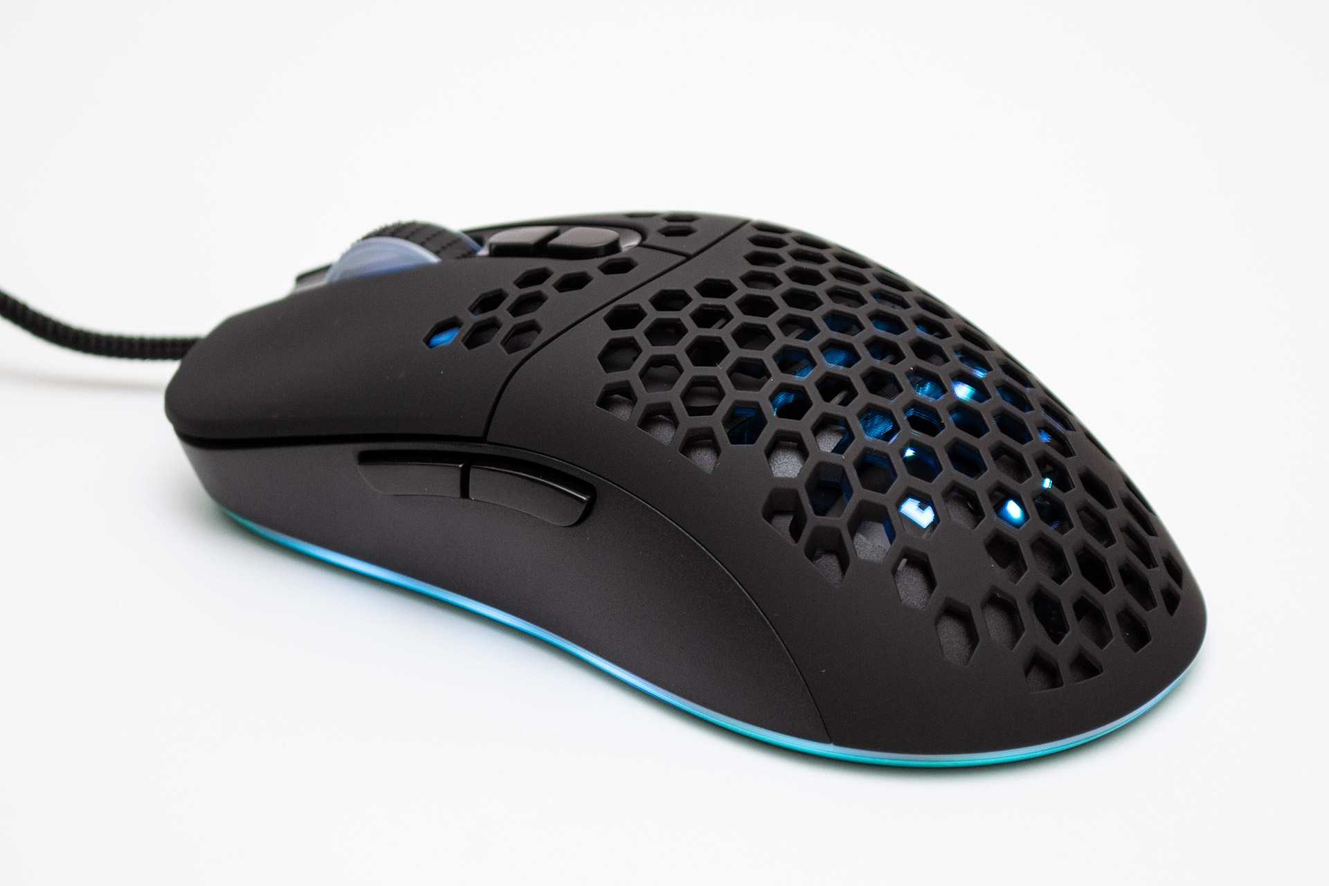

Подсветке в данной мыши уделено особенно много внимания. В основании, вдоль бортов и кормы проложено 11 светодиодов. Еще один находится возле колеса прокрутки (его свет виден очень слабо). И еще один — под крышкой логотипа, скрытого в корме мыши. И возле него есть еще четыре светодиода по бокам. Есть множество световых эффектов, плюс можно настраивать цвет подсветки под уровень разрешения. Выглядит оно все не очень, и здесь явно предпочли количество качеству.

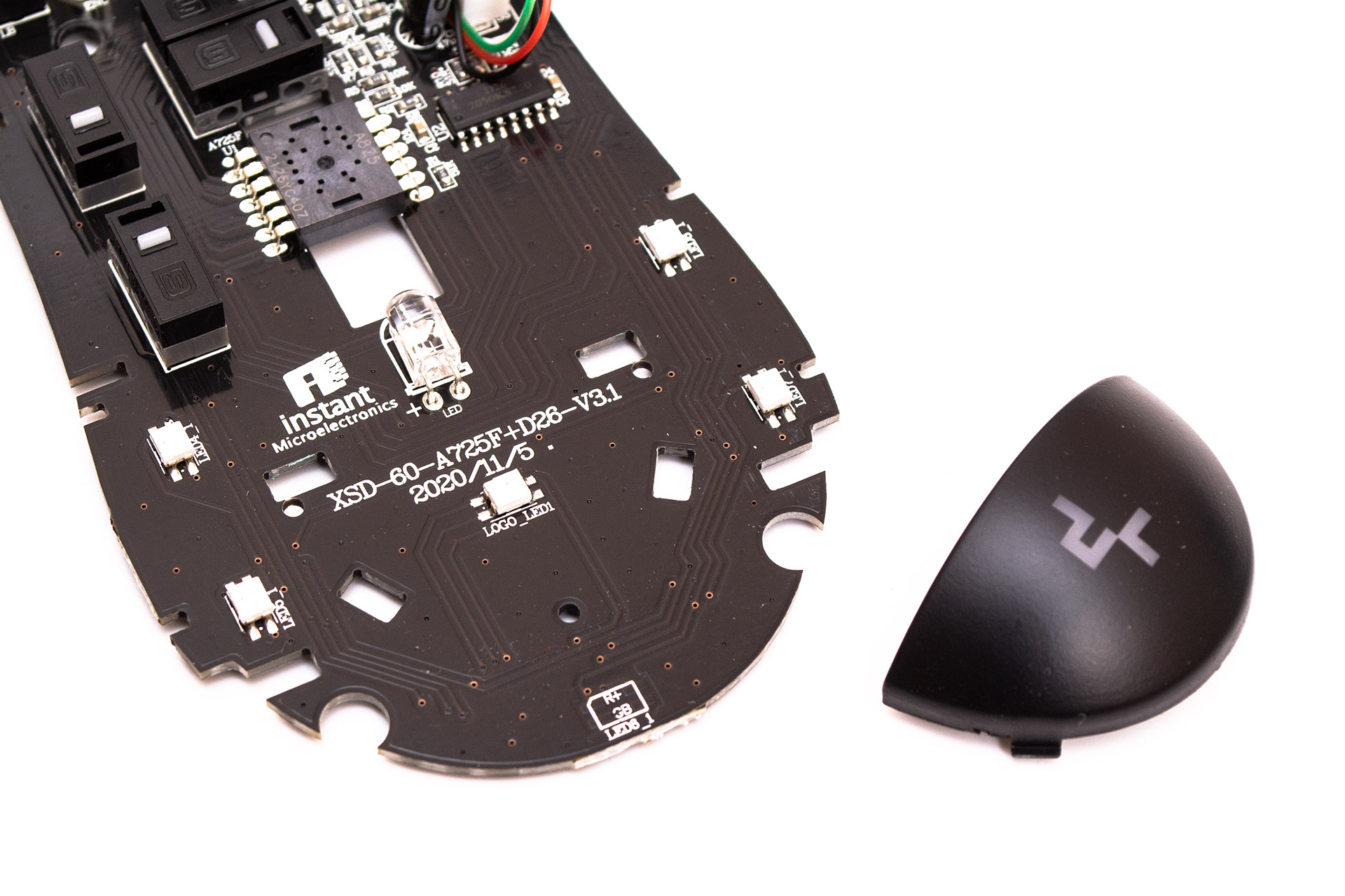

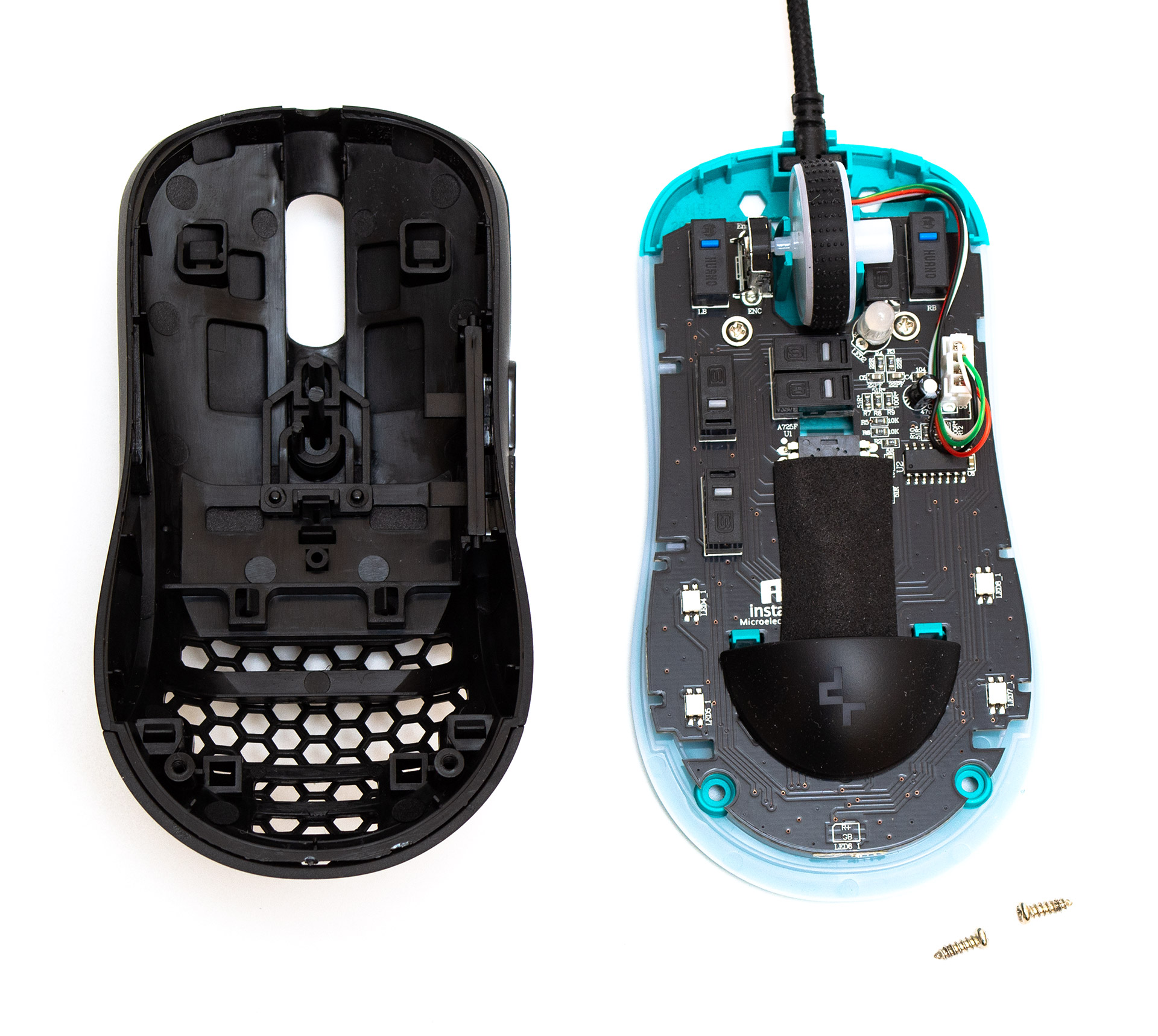

Чтобы получить доступ внутрь мыши, потребуется снять задние ножки. Под ними находится два крестовых винта. Выкручиваем их и верхняя часть корпуса отсоединяется.

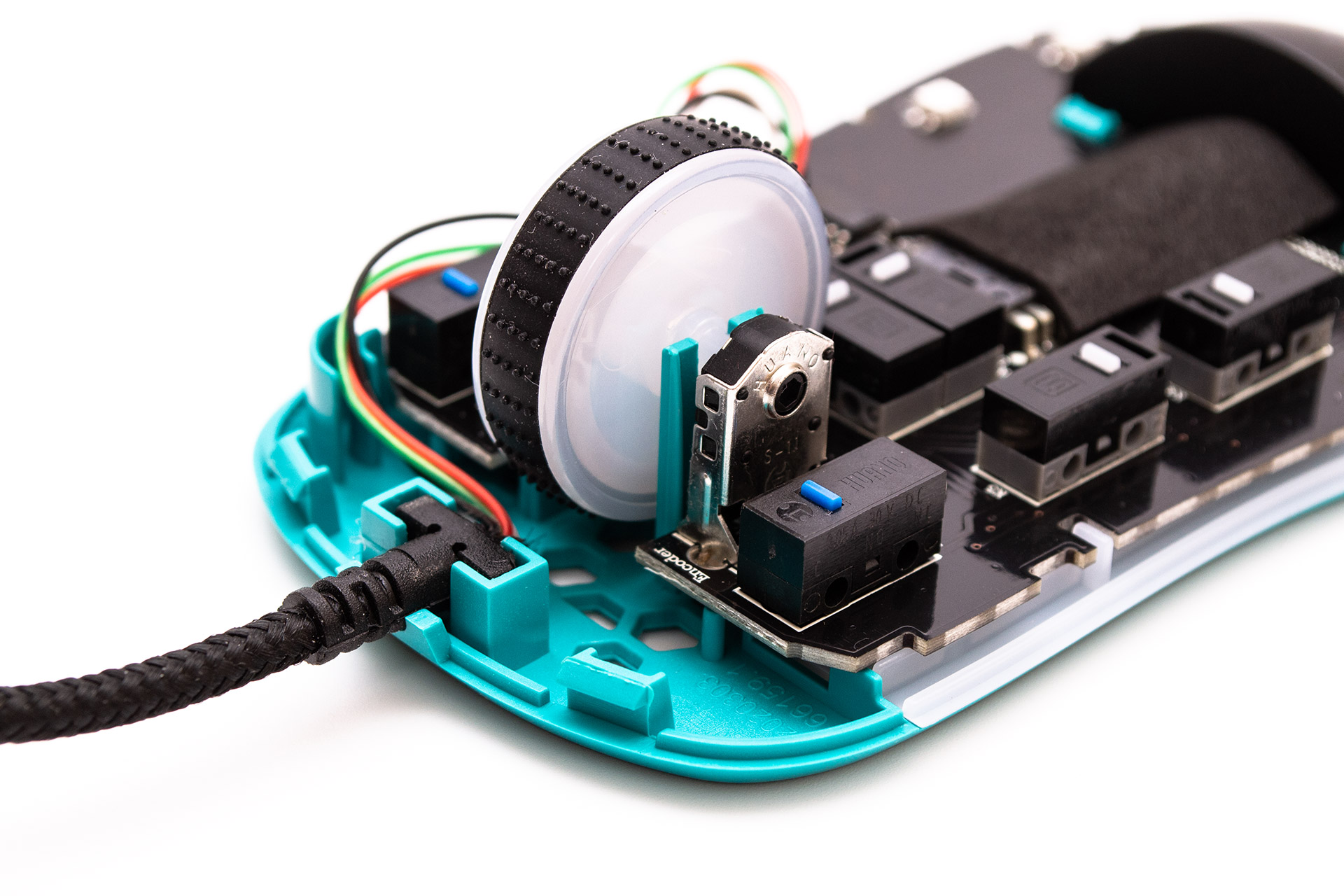

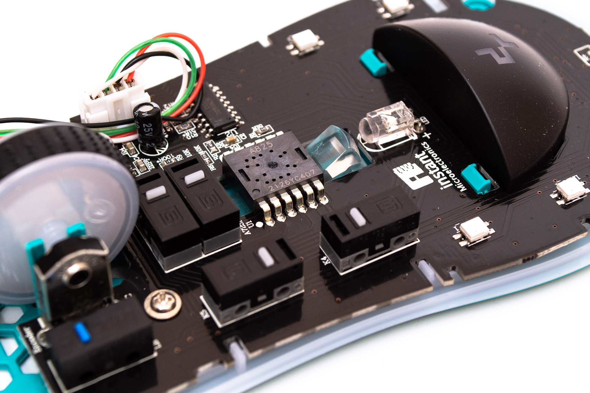

Все переключатели расположены горизонтально на главной печатной плате. Пять вспомогательных кнопок имеют белые штоки и помечены символом «S». Если кто-то знает название их производителя — добро пожаловать в комментарии. Сенсор прикрыт наклейкой.
Основные переключатели ЛКМ и ПКМ — Huano с синими кнопками и ресурсом наработки на отказ в 10 млн. нажатий. Энкодер колеса прокрутки тоже производства Huano, 11 мм.
Сенсор установлен с 12 ножками, производства Instant Microelectronics и имеет маркировку A825. Подсветку ему обеспечивает видимый красный светодиод.
Подсветку основания обеспечивают 11 светодиодов, расположенных на обратной стороне печатной платы.
Светодиод подсветки логотипа прикрыт пластиковой накладкой с новым символом DeepCool.

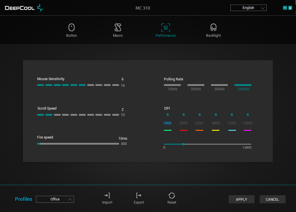

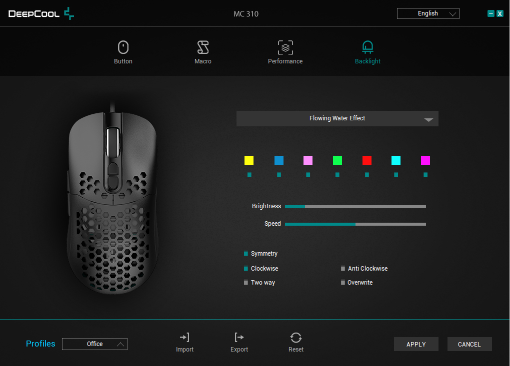

Фирменное ПО

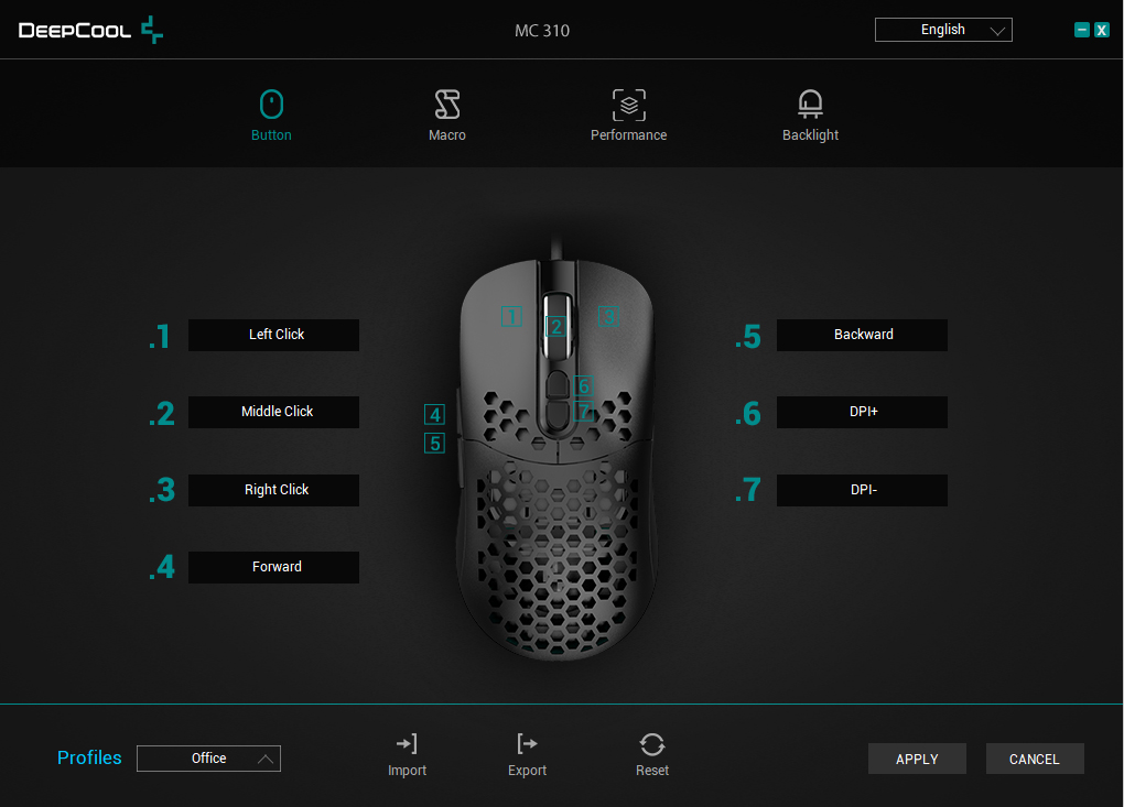

Программное обеспечение для DeepCool MC310 можно загрузить с официальной страницы продукта. Оно требует установки, но не является постоянно активным и вызывается вручную. Все настройки можно сохранить в один из четырех бортовых профилей мыши. Переключение, импорт, экспорт и сброс профилей по умолчанию всегда находятся в нижней части окна приложения. Вверху справа доступно переключение языка локализации интерфейса. На выбор доступно 14 языков. На первом экране приложения доступно переназначение семи кнопок мыши. На выбор доступны основные и дополнительные команды мыши, управления медиа, макросы, команды Windows, выбор профилей и переключение оружия для игры PUBG.

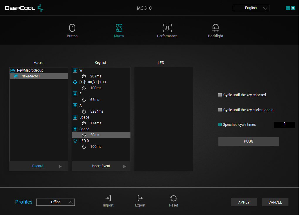

Далее следует макроредактор. Он не является интуитивно понятным. Сначала в столбике макро следует создать каталог, в котором создать новую макрокоманду. Затем набрать команды с столбике с перечнем кнопок. Интересно, что воспринимаются только команды с клавиатуры и не более 56 штук. Но зато потом, через команду «вставить событие» можно добавить нажатия ЛКМ, ПКМ и СКМ, координаты, переключения разрешения, задержку и даже событие для светодиодов. Собственно, в третьей графе и настраивается, что именно должно происходить с лампами в цепи команд. В командах справа указывается способ воспроизведения макроса. А во вкладке PUBG можно настроить режим стрельбы виртуального оружия.
На вкладке «производительности» собраны настройки сенсора мыши. Здесь регулируется чувствительность курсора и скорость колеса прокрутки. Задержку кнопок можно отрегулировать в диапазоне от 8 до 300 мс. Частота опроса выставляется на 125, 250, 500 или 1000 Гц. Уровней разрешения шесть, каждый из них можно отключить или настроить для него определенный сигнальный цвет светодиода подсветки. Разрешение регулируется ступенчато. Общий диапазон составляет от 200 до 12800 cpi. Но, с шагом в 200 cpi работает лишь отрезок от 200 до 2000 cpi. Далее идет шаг в 400 cpi (всего одно значение в 2400 cpi). И затем следует шаг в 800 cpi (от 3200 и до 12800 cpi). Все это указывает на крайнюю степень разгона сенсора от низких исходных значений, путем введения множителей.
В настройках подсветки можно выбрать один из 12 световых эффектов, включительно с полным отключением светодиодов. Для эффектов отдельно можно настроить в определенных случаях цвет, скорость, яркость или направление воспроизведения.

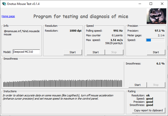

Сенсор, установленный в данной мыши, является очень слабым. Максимальная скорость не превышает 1,5 м/сек, а значит сорвать его при резком движении совсем не сложно. Значения выставленного и фактического разрешения почти всегда отличаются в большую сторону минимум на 5%. Точная настройка разрешения невозможна. Есть и акселерация. Минимальная высота отрыва начинается с 4 мм. Но основная проблема состоит в том, что если поднять мышь недостаточно резко (придержав на границе), то курсор начнет постоянно дрожать и постепенно смещаться в правую сторону. В общем все прелести дешевого датчика на лицо.
