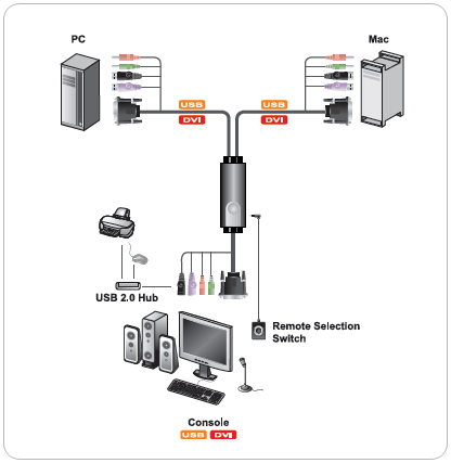

Попавший к нам двухпортовый переключатель Aten CS62DU поставляется в блистере яйцеобразной формы, на этикетке которого указаны все особенности KVM, как то поддержка DVI, USB и аудиоподсистемы 2.1, а также схема подключения устройства. В комплекте можно найти инструкцию и… однокнопочный пульт управления, который избавляет от постоянного нажатия комбинации клавиш на клавиатуре. Но ничто не мешает комбинировать два способа переключения между системами.

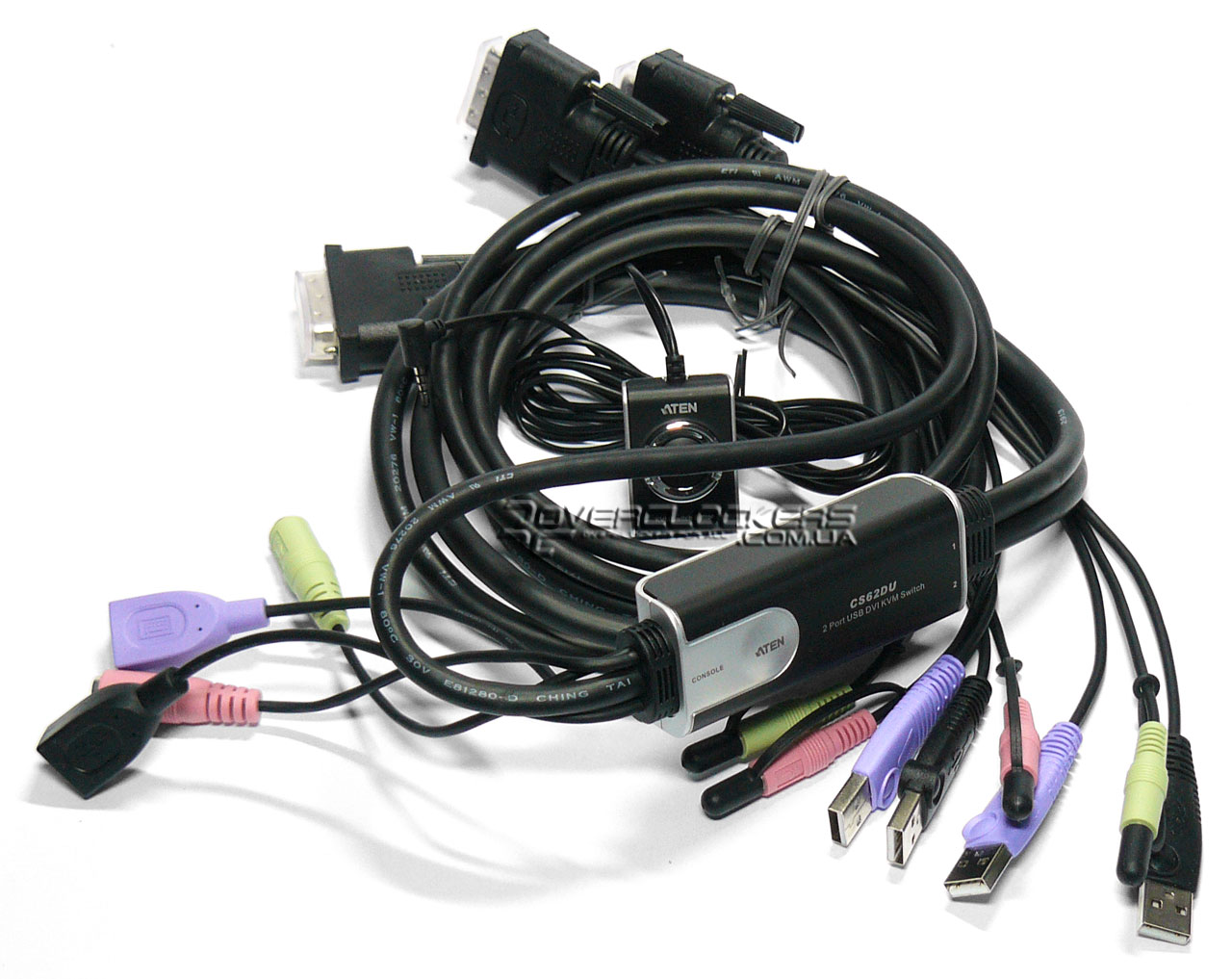

Достав коммутатор из упаковки, вас вряд ли покинет ощущение, что в руках вы держите набор скрученных кабелей, а не KVM-свитч.

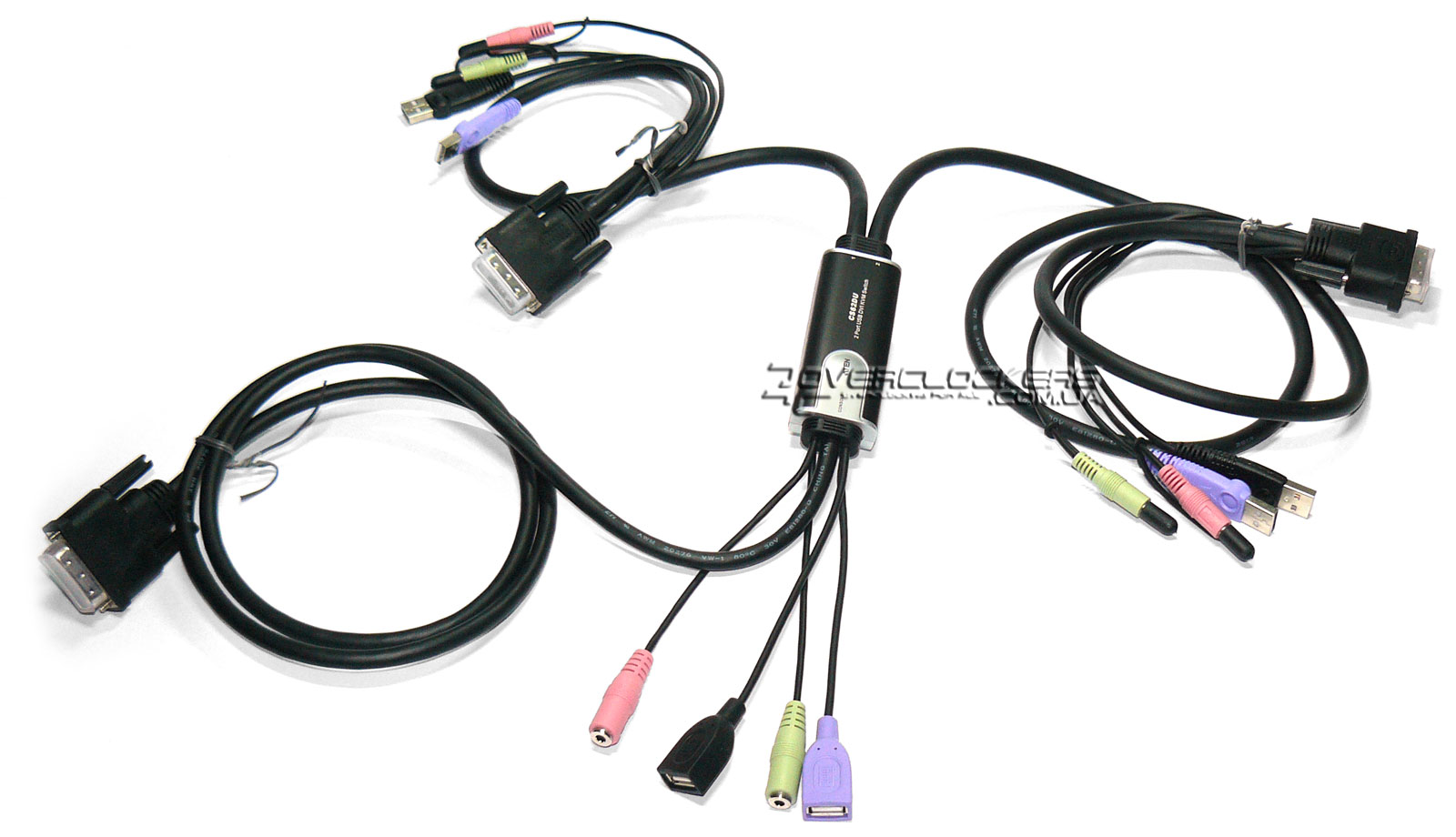

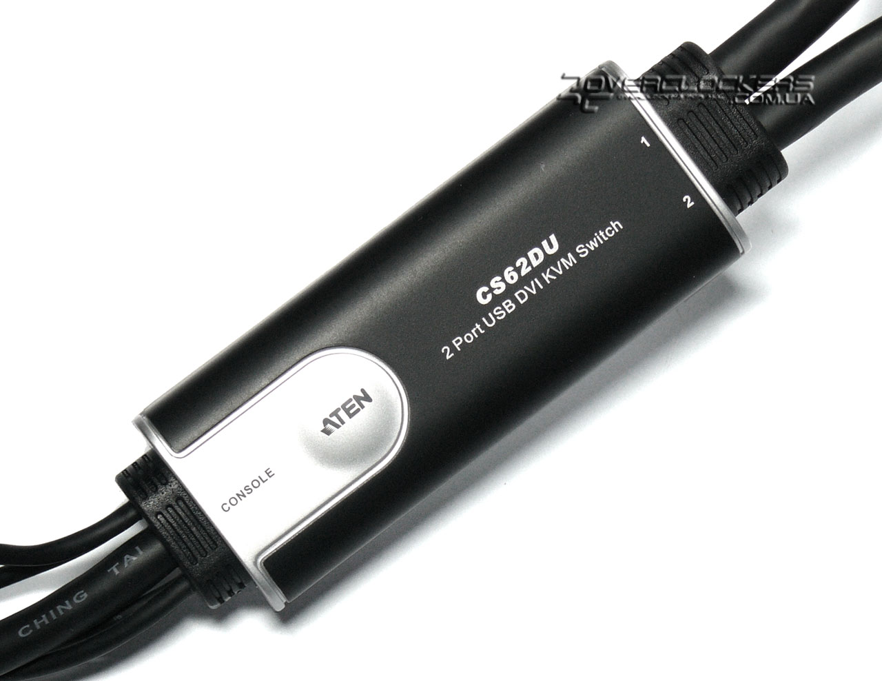

Но, уже развернув этого своеобразного «спрута» можно понять, где само устройство — управляющая коробка настолько мала, что кажется каким-то переходником между кабелями.
Такой компактности удалось добиться за счет переноса разъемов для подключения монитора, клавиатуры и мыши (консоль) за пределы корпуса.

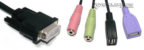

С одной стороны коробки выходит один толстый кабель (длина 1,2 м) для подключения монитора по интерфейсу DVI, два тонких кабеля с USB-разъемами для клавиатуры и мыши, и еще два с мини-джеками «мама» на конце, к которым подсоединяются колонки и микрофон (0,15 м для всех кабелей).
Кстати, к разъему для мыши можно подключить USB-хаб — в отличие от клавиатурного порта, здесь устройство не эмулируется, а передача данных может осуществляться по протоколу версии 2.0.
С другой стороны от коммутатора отходит два кабеля (1,2 и 0,6 м) с разъемами DVI, USB и мини-джеками, которые подключаются к компьютерам. Чтобы не перепутать разъемы они имеют стандартную цветовую кодировку, кроме «мышиного» порта. На каждый аудиоразъем надет резиновый колпачок.

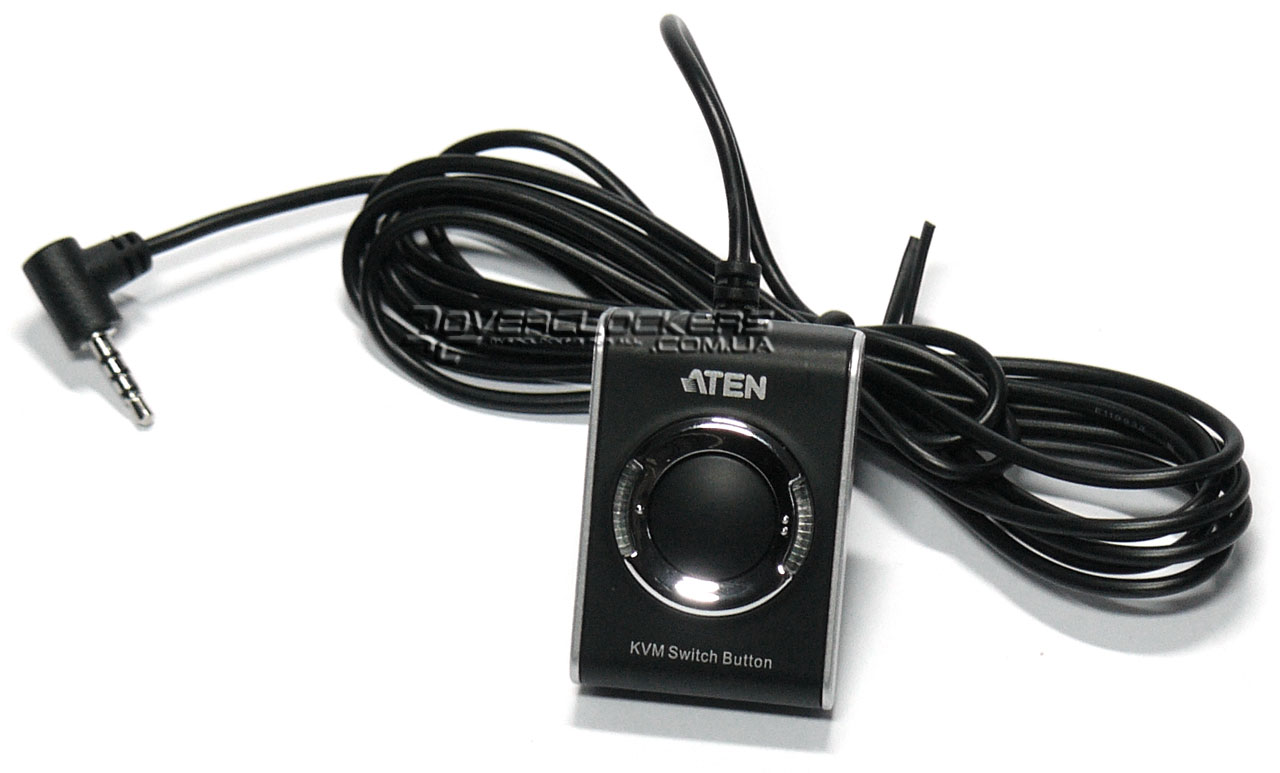

Пульт управления, поставляемый в комплекте, подключается нестандартным разъемом (типа 2,5-мм мини-джека для гарнитуры от мобильных телефонов) с боковой стороны CS62DU и, как уже отмечалось, позволяет переключаться между компьютерами, для чего достаточно один раз нажать на кнопку, при этом загорается соответствующий используемой системе зеленый индикатор. Очень полезная вещь для быстрого переключения или если нет возможности дотянуться до клавиатуры, благо длина кабеля позволяет расположить пульт на расстоянии около метра от коммутатора.
