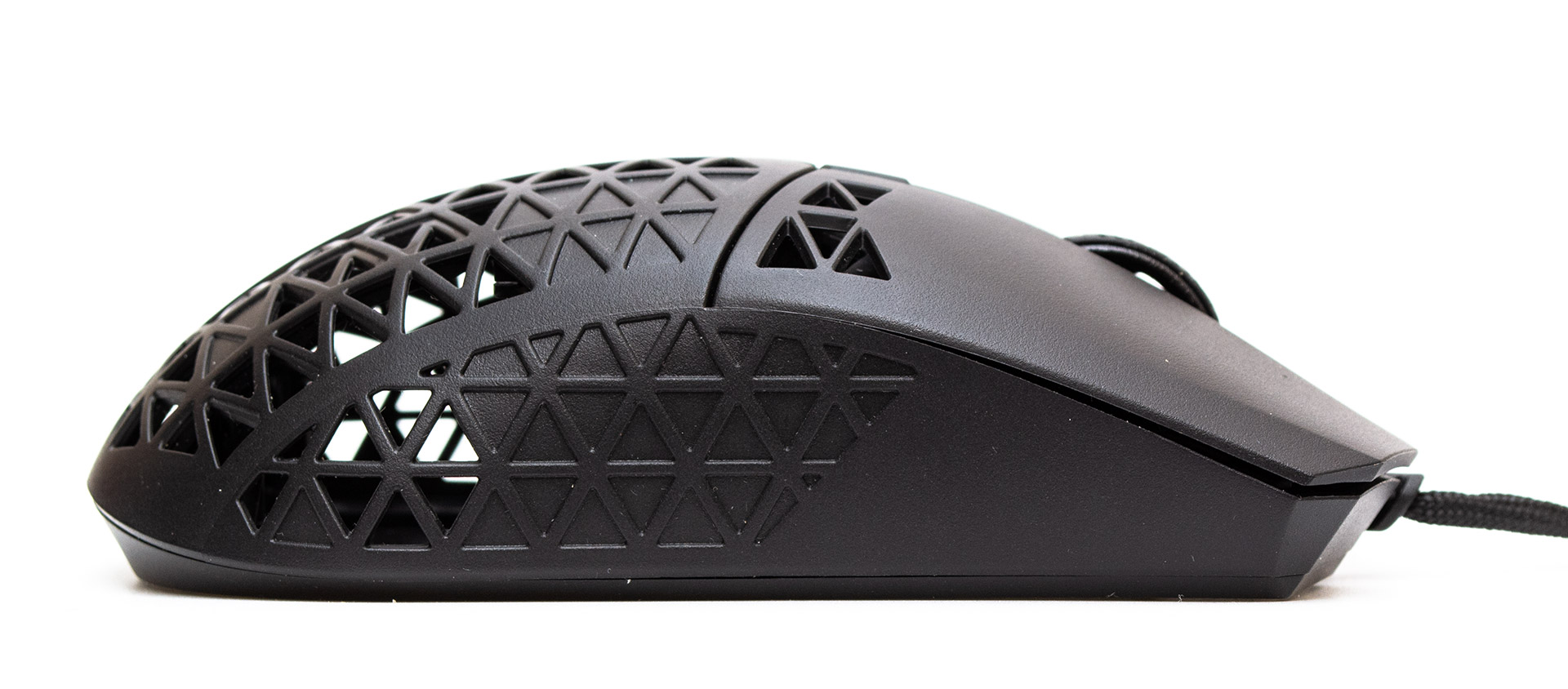

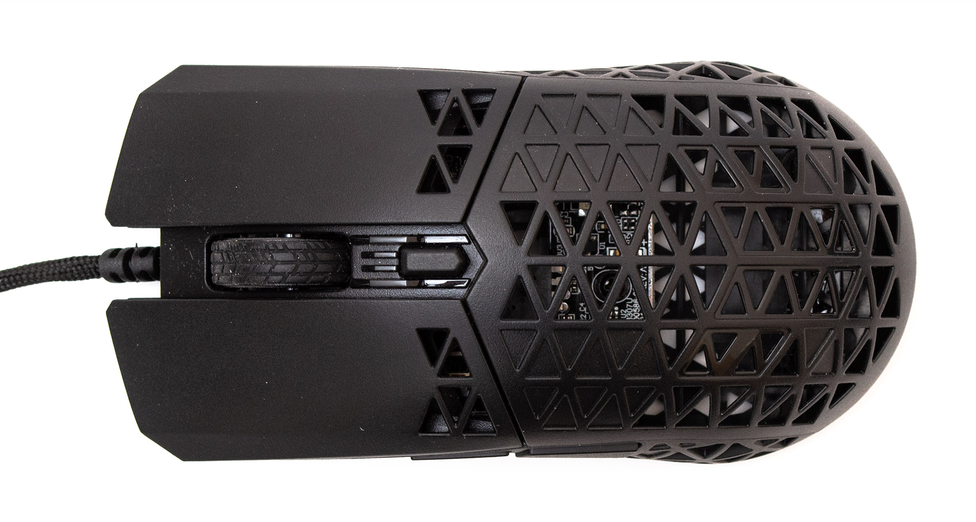

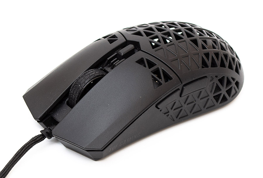

По форме ASUS TUF Gaming M4 Air представляет собой классическую симметрию. Большая часть её спинки и, частично, клавиш, покрыта отверстиями треугольной формы. Поверхность мыши черного цвета, матовая, цепкая и приятная на ощупь. Она устойчива к загрязнениям. Более того, компания декларирует еще и антибактериальные свойства этого покрытия, достигаемого за счет наличия в нём «позитивно заряженных ионов серебра». Сам корпус получился очень легким и крепким. Панели основных клавиш отдельные, без люфтов и дребезга. ЛКМ и ПКМ срабатывают с усилием и громкостью ниже среднего. Нажатия четкие и тактильно информативные. Переключатель разрешения активируется с усилием чуть больше среднего и характерным пластиковым призвуком, хорошо отличимым на фоне звучания остальных кнопок. Средняя кнопка нажимается чуть туже среднего и довольно тихо.

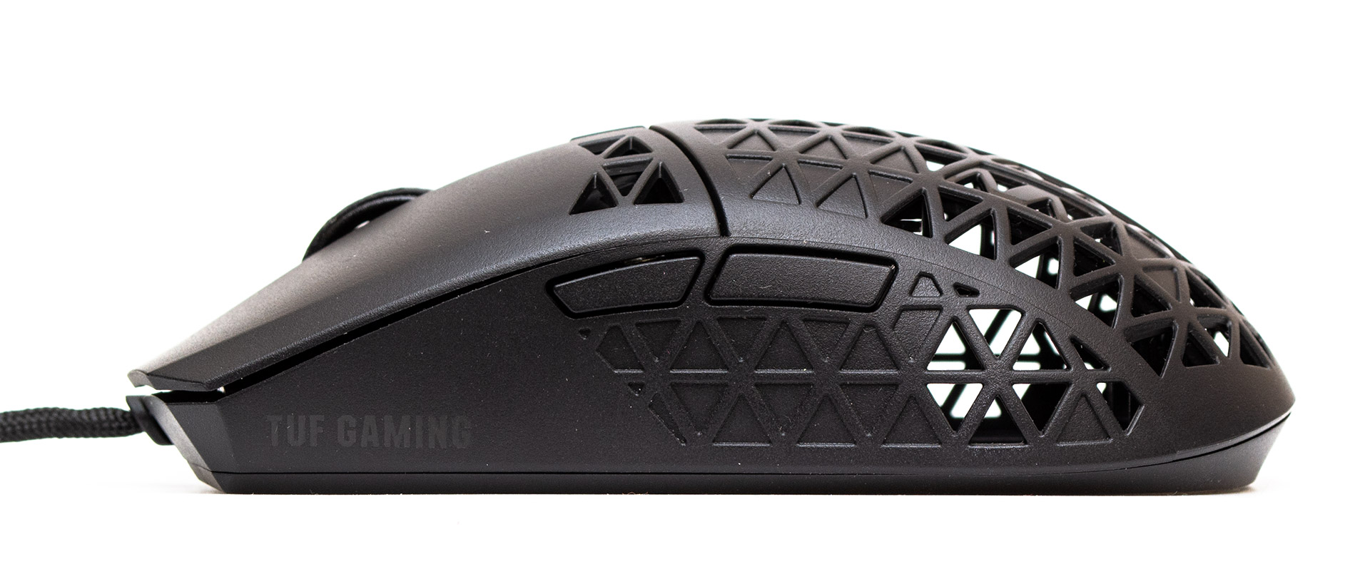

На левой боковине отверстия есть лишь в задней части, хотя и посередине встроен такой же треугольный рельеф. Боковые кнопки слегка выступают за пределы корпуса. Они имеют разный размер и между ними есть небольшой зазор, позволяющий четко различать клавиши на ощупь. Нажатия на них легкие по усилию и четкие, почти без свободного хода и с довольно громким хоть и не звонким звуком щелчка.

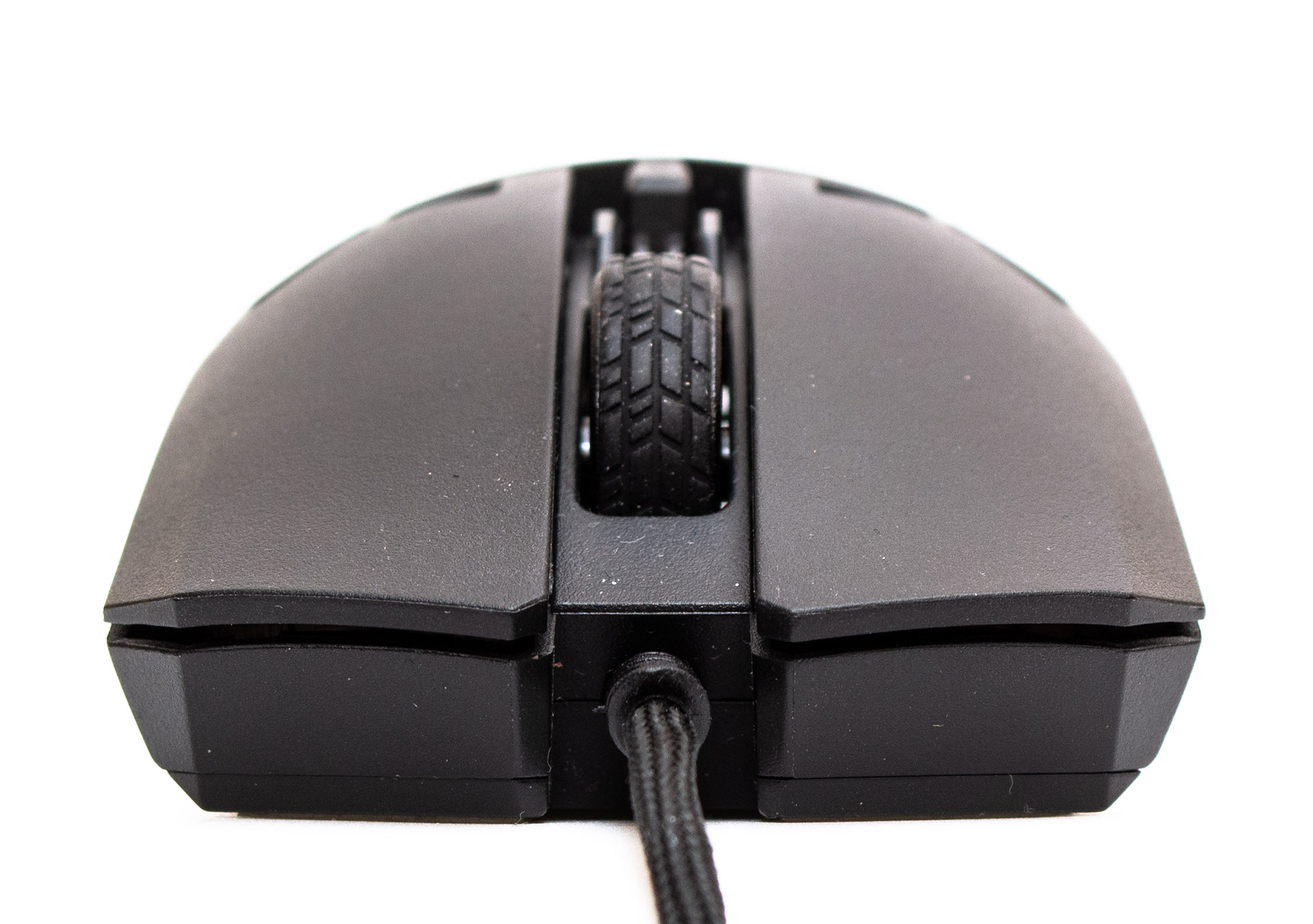

Колесо прокрутки прорезинено и имеет фактуру в виде автомобильной покрышки. Вращается очень тихо по направлению вниз и с небольшим потрескиванием при прокрутке вверх. Все позиции фиксации четко отрабатываются тактильной отдачей. Люфт отсутствует. Кабель заходит в корпус в углублении по центру между клавишами на приличной высоте. От перегибов его защищает сантиметровая резиновая вставка.

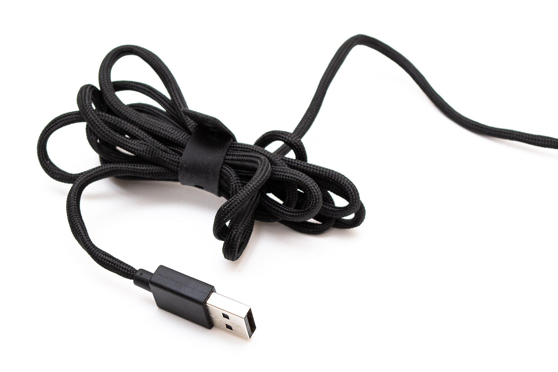

Мягкий и очень гибкий кабель имеет длину 2 метра и оплетку типа «паракорд». Он никак не мешает движениям мыши и его можно свободно использовать без держателя. Тем не менее оплетка имеет тенденцию скользить и перекручиваться вокруг шнура. Ферритового фильтра нет, но есть резиновая стяжка, позволяющая регулировать необходимую длину провода.

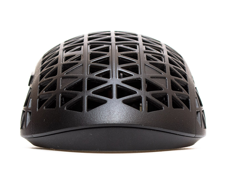

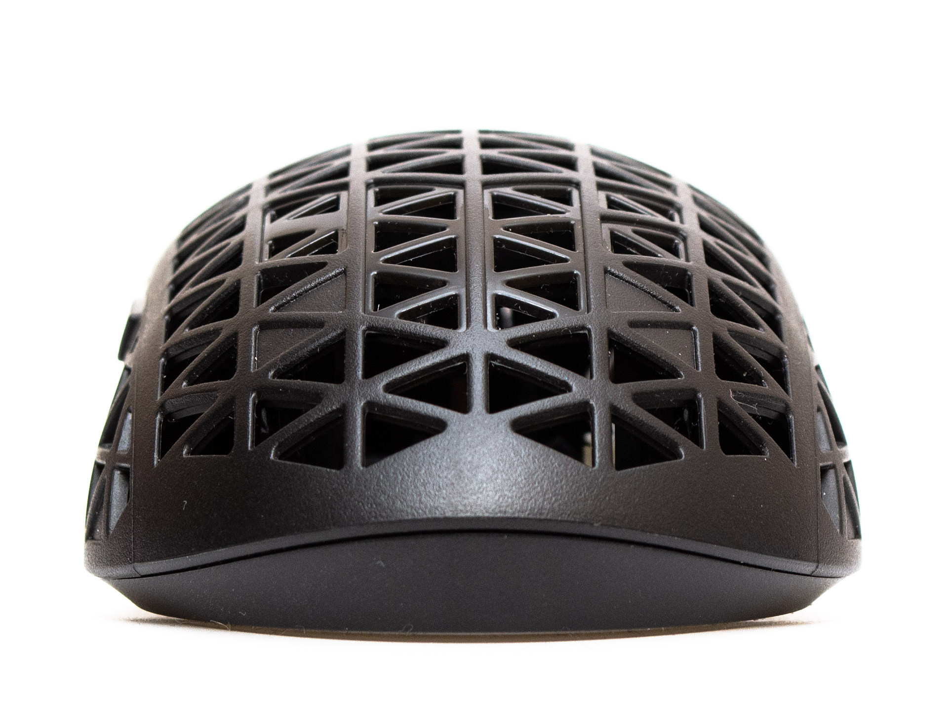

Отверстия на корме мыши способствуют отличный вентиляции ладони. И, что особенно необычно, в устройстве нет никакой подсветки. Браво, ASUS.
Эргономика мыши рассчитана под правую руку среднего или крупного размера и подойдет под все типы хвата. Левши тоже смогут ею пользоваться, но без боковых кнопок. Масса 47 грамм является рекордно низкой среди аналогичных устройств на рынке, мышь ощущается невесомой. Баланс веса по осям симметрии смещен вперед, но это никак не мешает использованию. Во-первых, из-за цепкости покрытия корпуса. Во-вторых, потому что корма все равно, как правило, упирается в ладонь и не дает мыши наклоняться вперед.

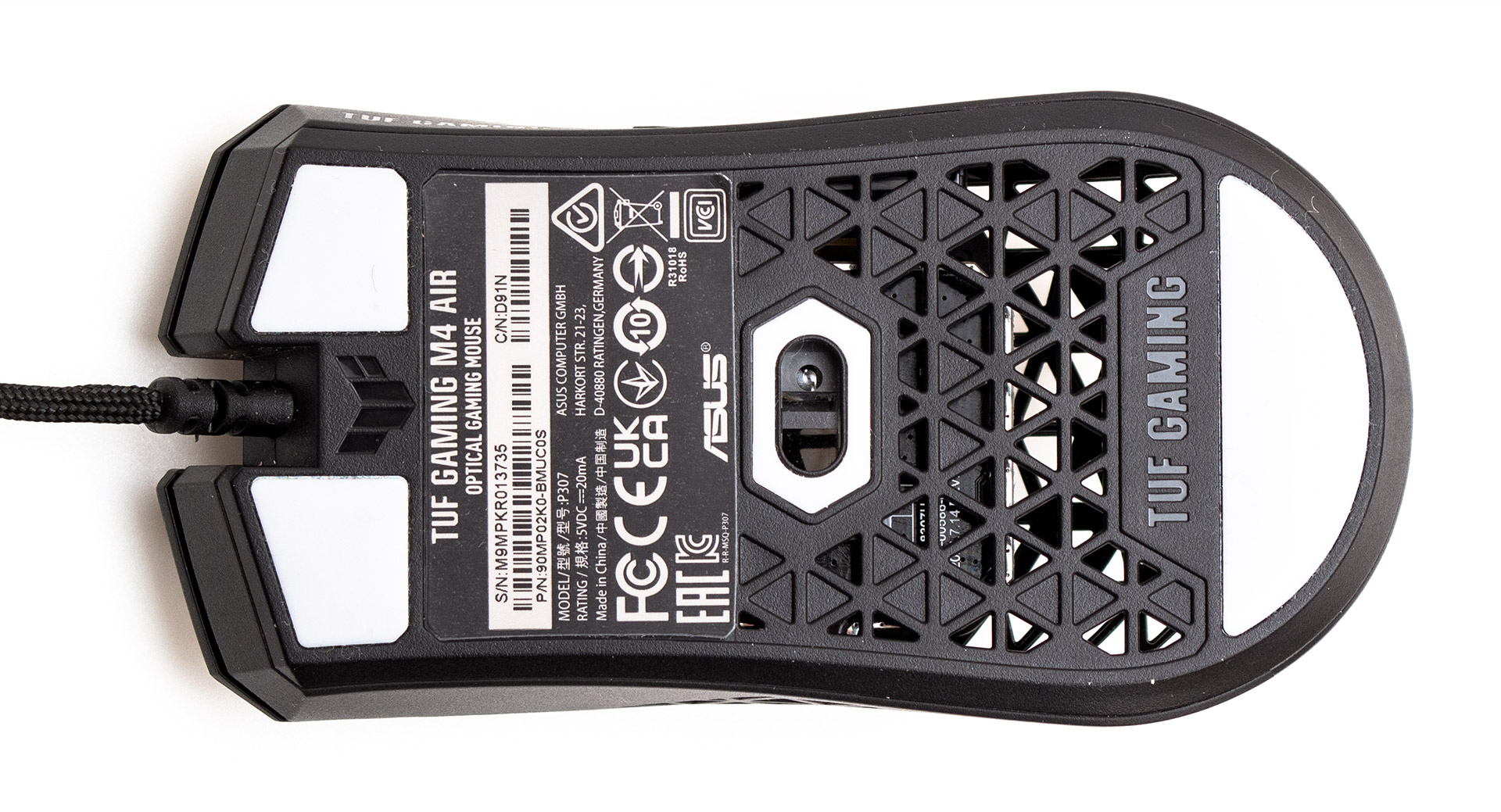

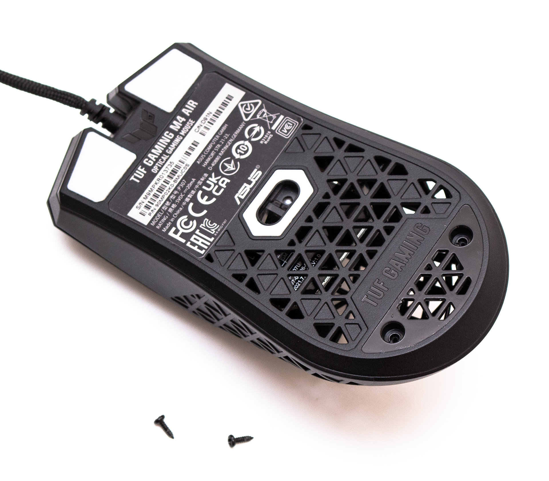

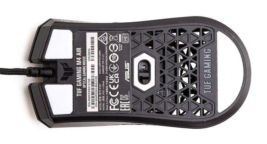

На основании есть одна полукруглая ножка сзади и две трапециевидные впереди. Задняя половина подошвы перфорирована. Сенсор расположен в центре поперечно (перед повернут влево) и вокруг него наклеена еще одна шестиугольная ножка.
Внутреннее устройство

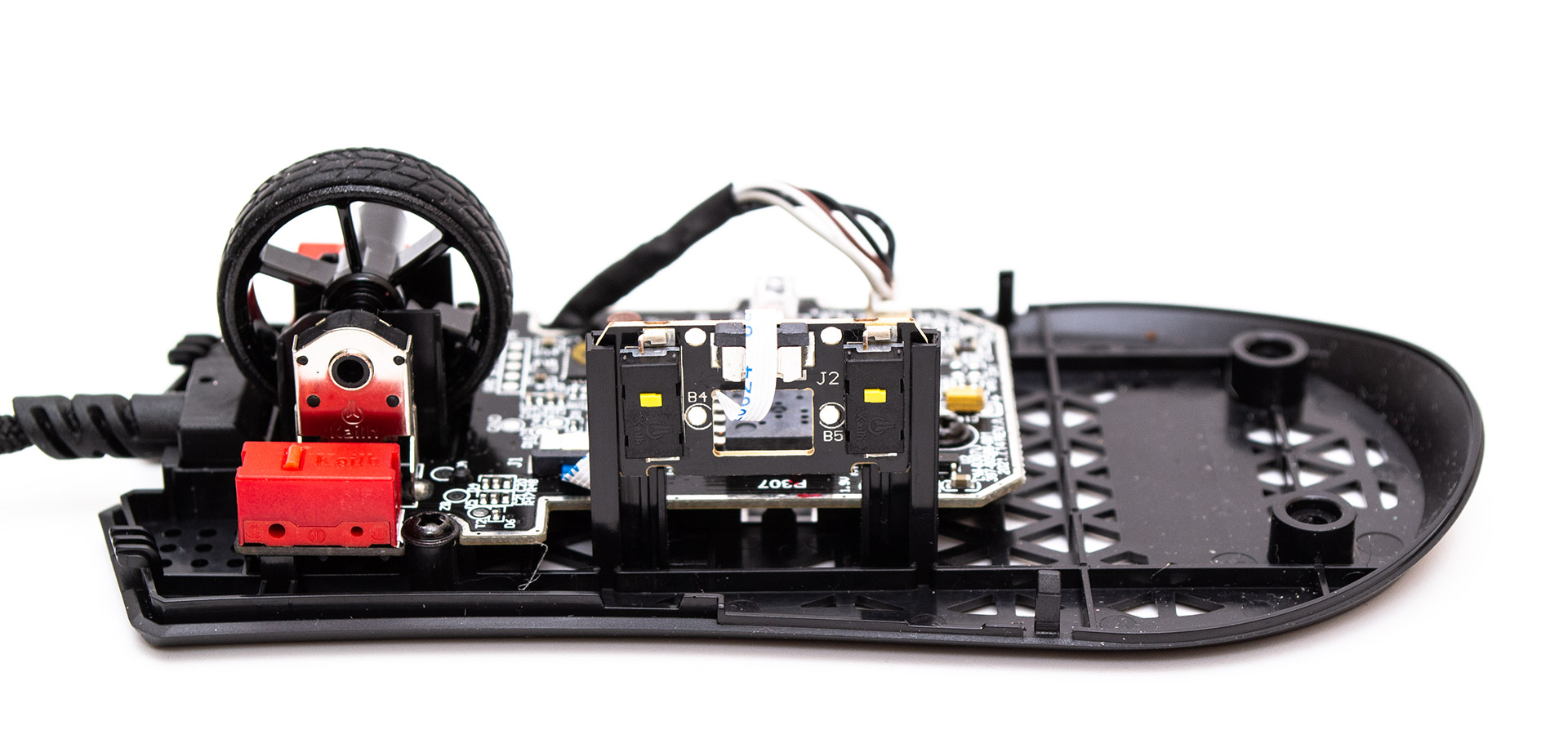

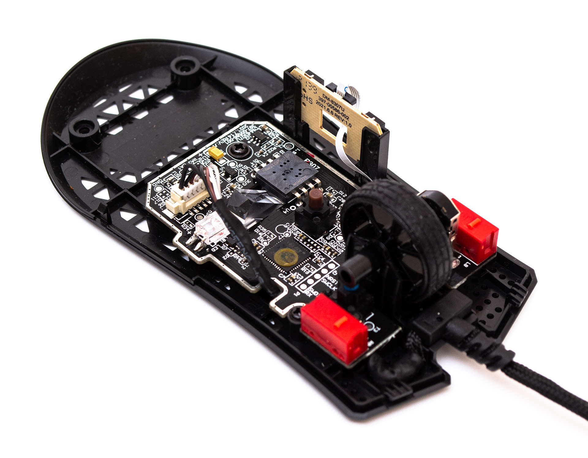

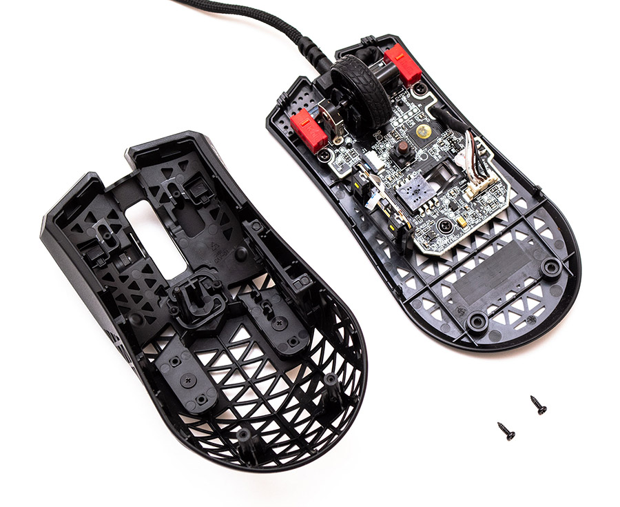

Чтобы разобрать ASUS TUF Gaming M4 Air, достаточно снять заднюю ножку и выкрутить из-под нее два винта.
Кроме того, верхняя крышка держится еще на двух мелких защелках по бокам и двух зацепах спереди. Вся электроника плотно распаяна на одной горизонтальной плате, смещенной в переднюю часть корпуса. По заявлению производителя, плата имеет покрытие со степенью защиты IPX6 от попадания жидкости. Однако, если мышь все же намокла, рекомендуется отключить её и просушить в течение 24 часов, перед тем как приступать к использованию.
Под двумя основными клавишами находятся механические переключатели Kailh GM 4.0 красного цвета с ресурсом наработки на отказ в 60 млн. нажатий. Энкодер колеса прокрутки 12 мм тоже от Kailh. Две боковые клавиши обеспечены SMT-переключателями той же компании с желтыми кнопками, вынесенными через шлейф на отдельную вертикальную плату.
Поперек мыши в центре установлен сенсор PixArt PAW3335DB-TZDU с отдельным светодиодом невидимой инфракрасной подсветки. За переключение разрешения отвечает квадратный микропереключатель с коричневым штоком, а за среднюю клавишу мыши — кнопка аналогичного вида, но с синим стержнем. Рискну предположить, что они тоже изготовлены Kailh.

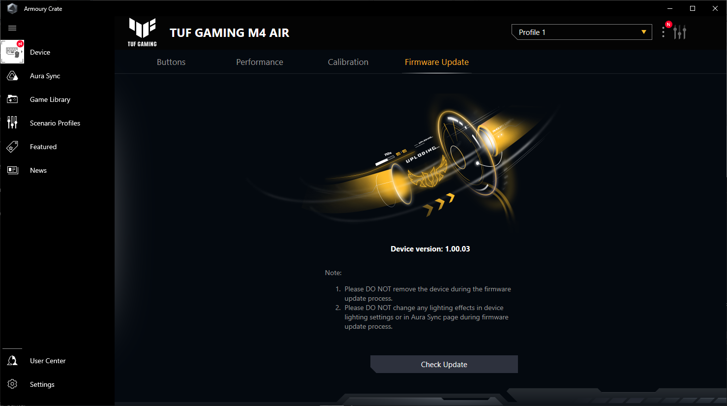

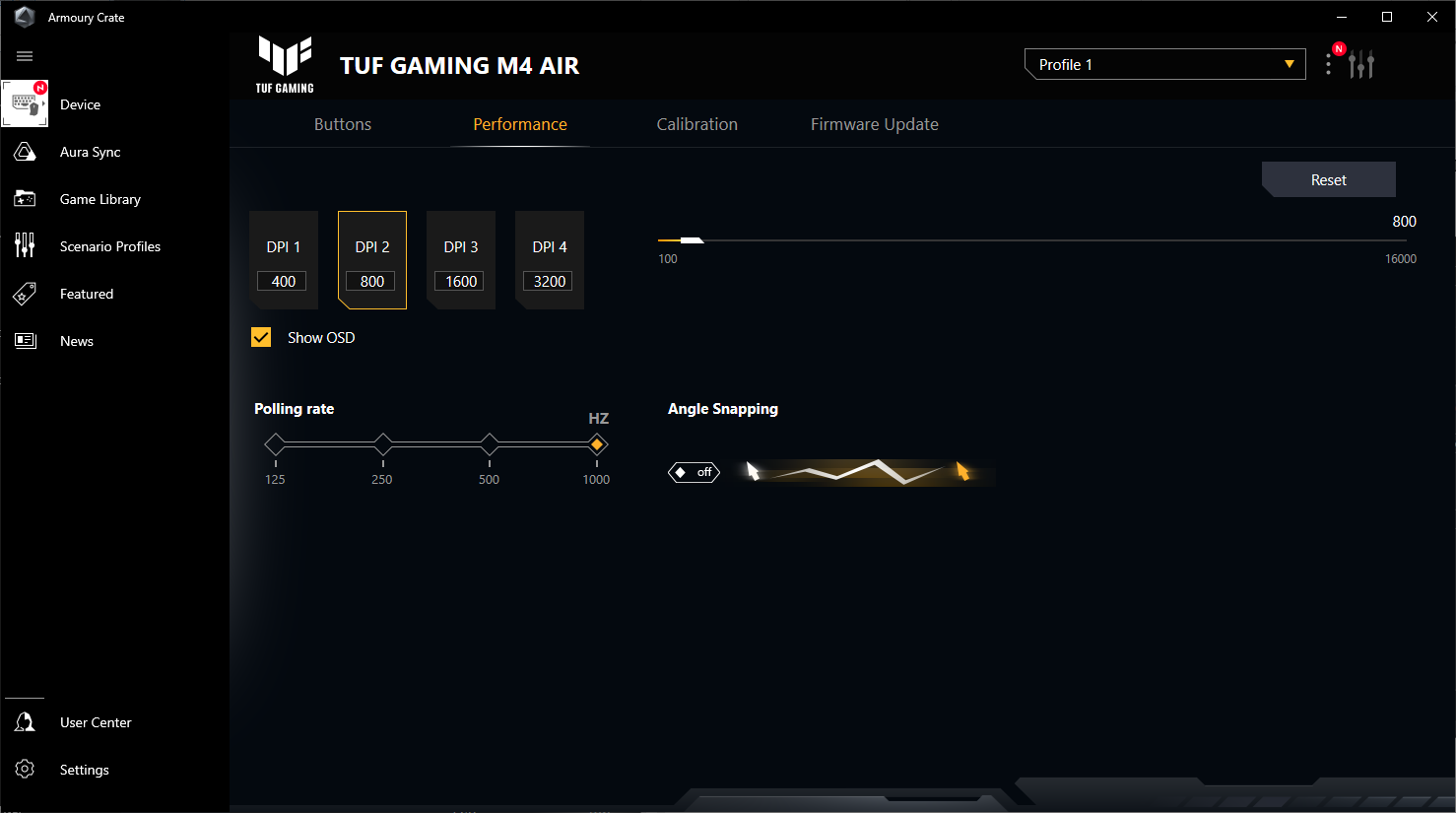

В качестве программного обеспечения ASUS TUF Gaming M4 Air использует ресурсоемкое ПО Armoury Crate, которое требует загрузки с официального сайта и установки. Оно является постоянно активным.
В разделе «Кнопки» можно переназначить шесть клавиш и два направления прокрутки. Для назначения доступны функции мыши и клавиатуры, макросы, мультимедийные команды и команды Windows, режим «невидимости», скриншот, запуск Armoury Crate, ввод текста и возможность полного отключения клавиши. Все изменения сохраняются в один из трех бортовых профилей.
В настройках производительности сенсора есть четыре уровня разрешения, которые можно настроить в диапазоне от 100 до 16 000 cpi с шагом 100 cpi. На выбор есть частоты опроса в 125, 250, 500 или 1000 Гц. Отдельно можно включить или отключить угловую привязку курсора. А еще есть переключатель отображения текущего разрешения в зоне всплывающих уведомлений Windows.
В разделе «Калибровка» доступна настройка высоты отрыва мыши от поверхности. Её можно выставить в два варианта — низкий и высокий. Первый соответствует 1 мм, а второй — 2 мм.
Мышь и ПО поддерживают автоматическую и принудительную проверку обновления прошивок и программного кода.

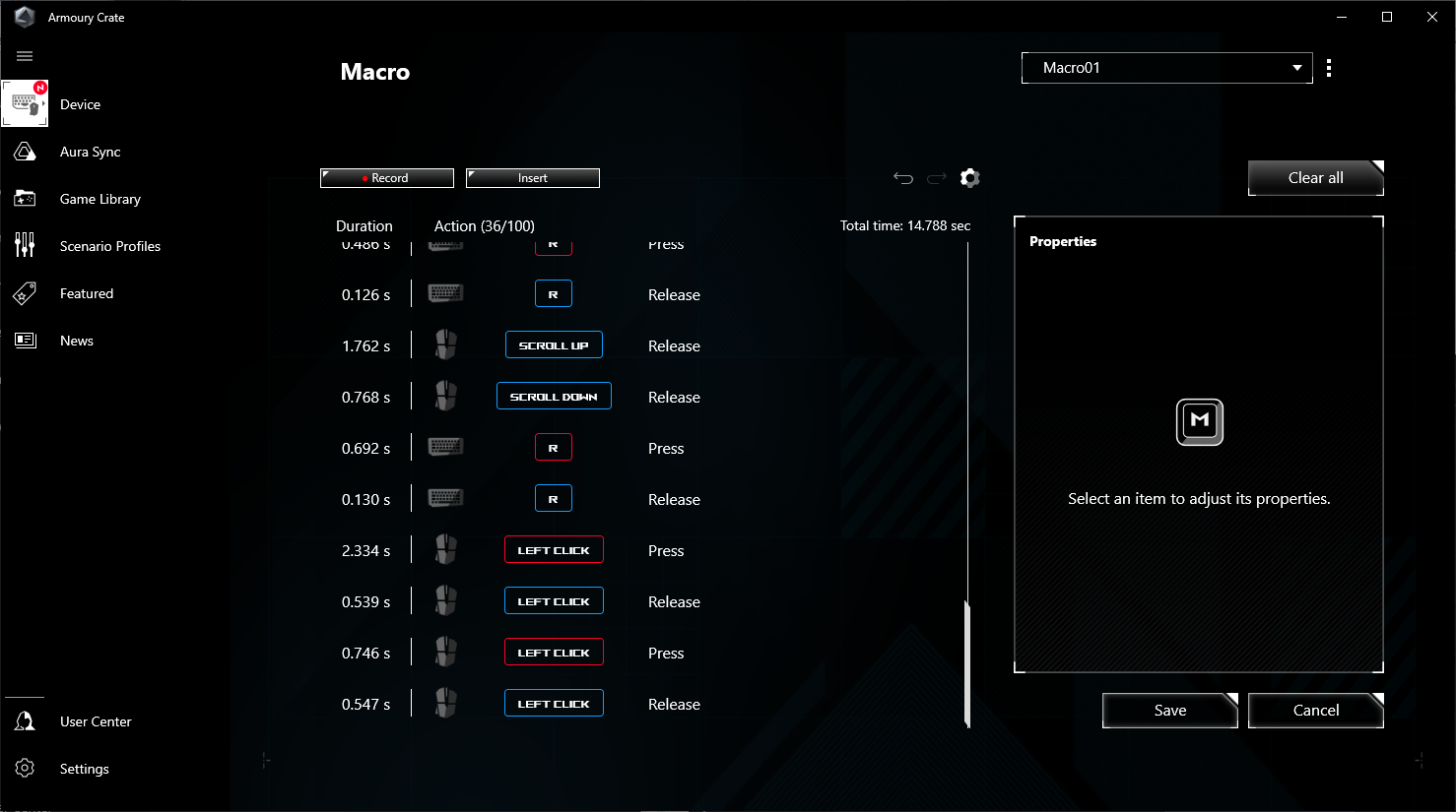

Редактор макросов позволяет записывать команды с мыши и клавиатуры, в том числе и направления колеса прокрутки. Траектория движения курсора не фиксируется. В одну макрокоманду помещается до 100 команд, каждая из которых состоит из времени задержки, связанной с нажатием и отпусканием клавиши. Все задержки записи и воспроизведения, последовательность и содержание команд можно легко отредактировать по окончанию записи.

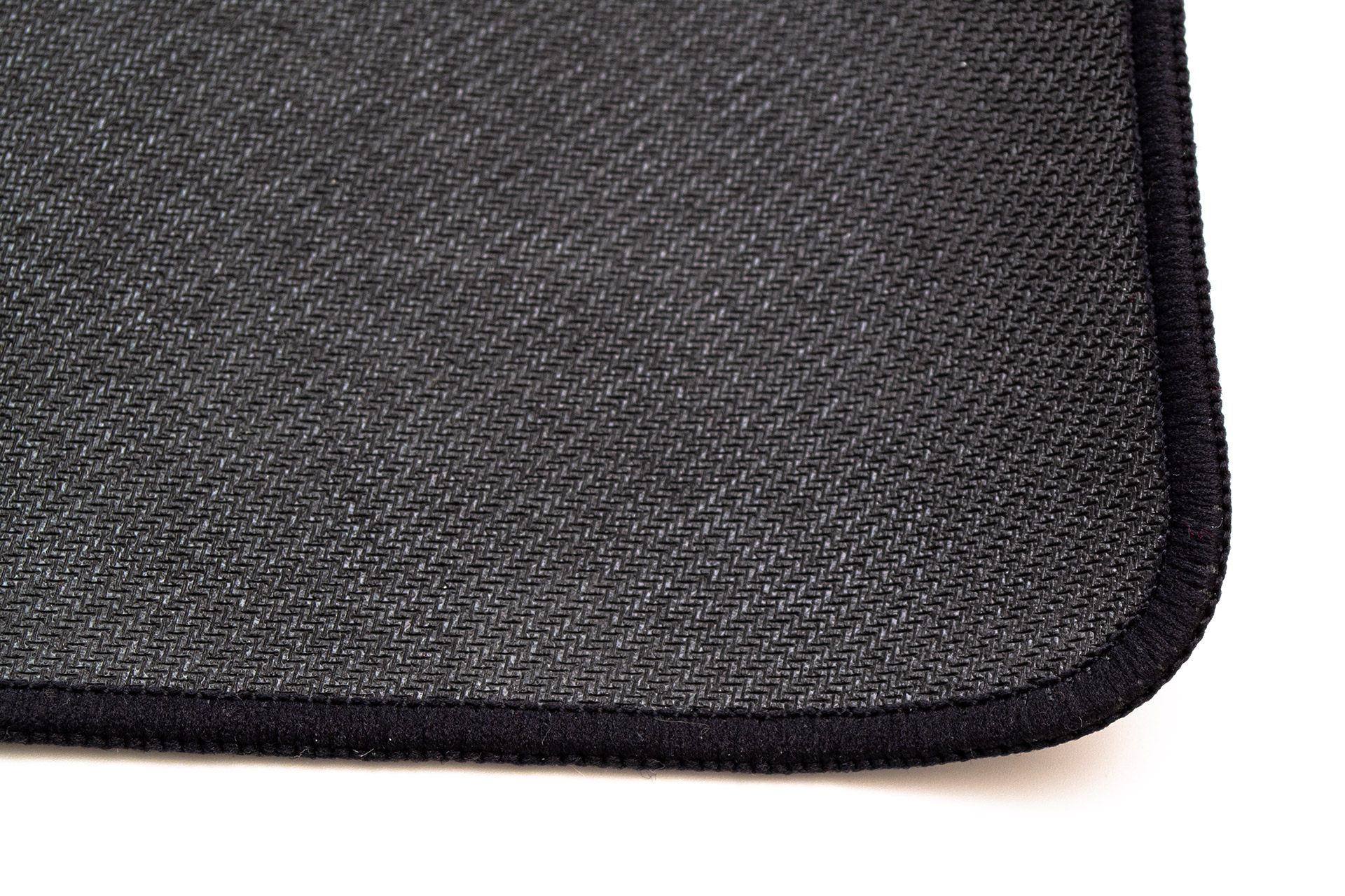

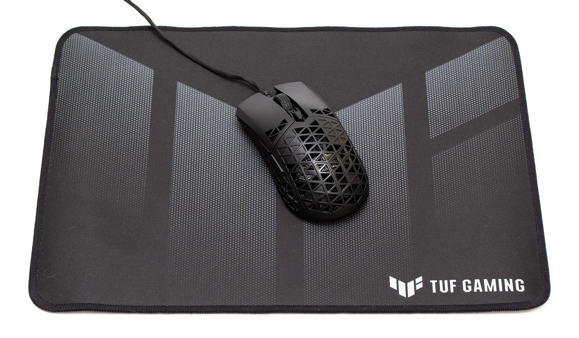

Тестирование мыши ASUS TUF Gaming M4 Air проводилось на фирменном коврике ASUS TUF Gaming P1. Это скоростная тканевая поверхность с очень мягким и скользким покрытием и ненавязчивым рисунком. Её габариты составляют 360х260х2 мм.
Цепкая подкладка сделана из резины, края обметаны и прострочены по периметру. Коврик не имеет запаха из коробки, легко и быстро разравнивается после раскладывания.

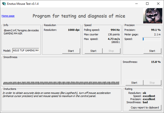

Установленный тут сенсор PixArt PAW 3335, по большому счету, предназначен для беспроводного применения из-за своей высокой энергоэффективности. С другой стороны, и по проводу он работает неплохо, пусть даже и не выглядит логичным выбором для этой роли. Датчик имеет широкий диапазон доступных разрешений, высокую допустимую скорость движения, не подвержен срывам курсора, не имеет других паразитных проявлений в своей работе. Высота отрыва регулируется и в своем минимальном значении достаточно низкая для соревновательных игр. Есть заметный уровень сглаживания, что, впрочем, является особенностью почти всех сенсоров данного типа, сколько их мне попадалось. Хотя уверен, что правильная прошивка сенсора способна исправить данный момент.
