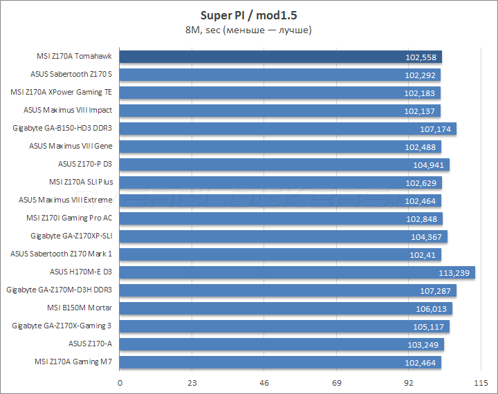

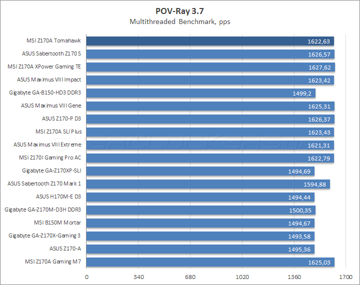

На простых «считалках» такое положение вещей никак не отразилось.

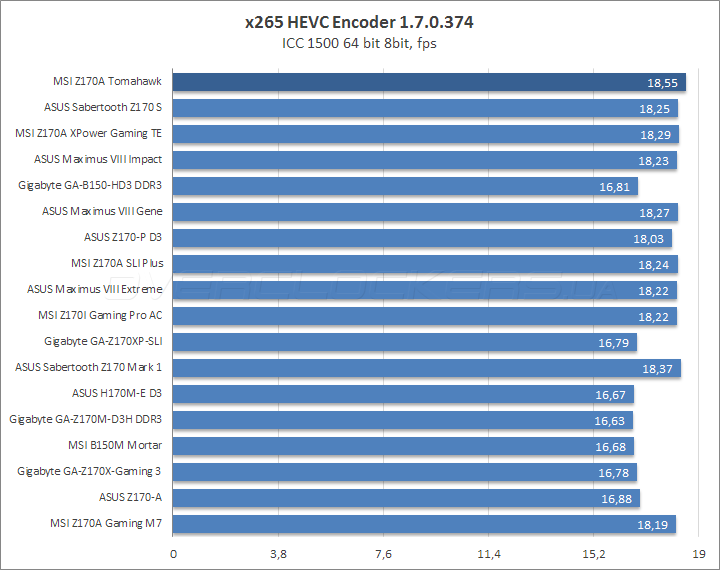

Выступление в прочих бенчмарках также вполне уверенное.

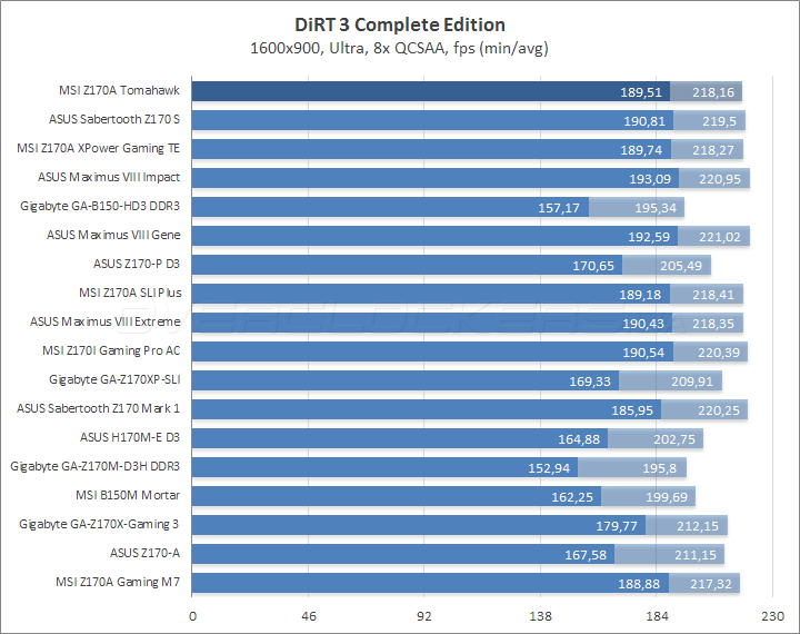

В играх текущая система продемонстрировала хорошие, высокие результаты.

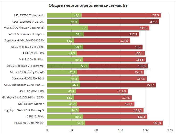

Энергопотребление системы
Замеры выполнялись после прохождения всех прочих тестов в «устоявшемся» режиме компьютера при помощи прибора собственной разработки. Методика заключалась в фиксации средневзвешенного значения потребления тестового стенда «от розетки» во время прохождения теста Prime95 с применением профиля In-place large FFTs а также при простое компьютера после завершения теста.
Все недостатки группы завышенных напряжений чётко прослеживаются в графиках потребления энергии. Не сказать, что положение дел критическое, к тому же отказ от форсирования XMP, то есть эксплуатация ПК в обычных режимах работы ЦП и ОЗУ, неминуемо приведёт к снижению цифр. Правда, вместе с этим будет снижена и производительность системы.
