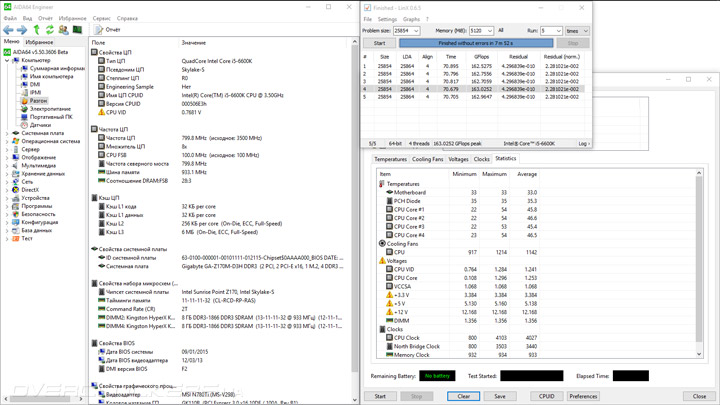

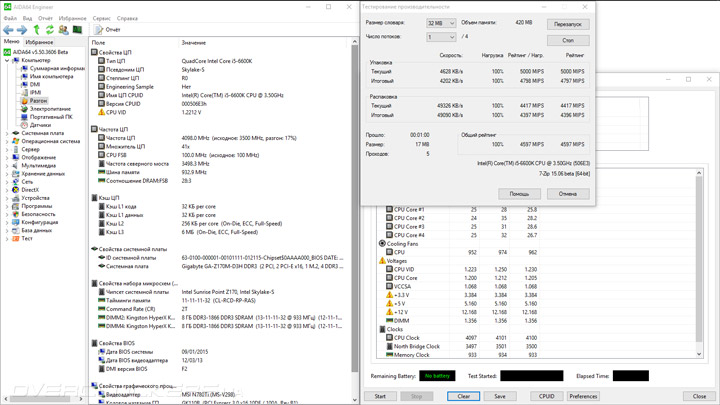

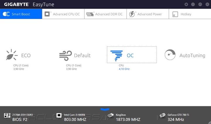

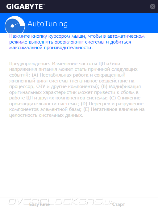

В этом обзоре использовался скальпированный образец розничной версии Core i5-6600K. Активация готового профиля в EasyTune — самый простой способ увеличения производительности системы. Обещано функционирование процессора на частоте 4,1 ГГц.
На практике именно таким и было действующее значение, при этом система функционировала без проблем. Напряжение ЦП росло вплоть до 1,296 В, что, вероятнее всего, связано с невыдающейся стабильностью этого параметра. Кольцевая шина и оперативная память не разгонялись.

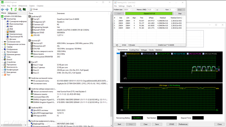

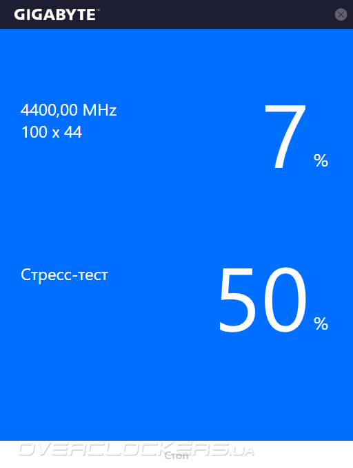

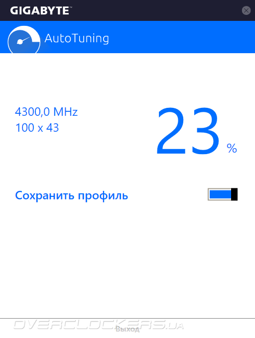

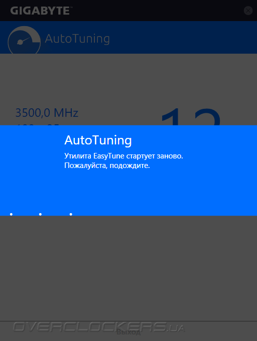

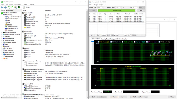

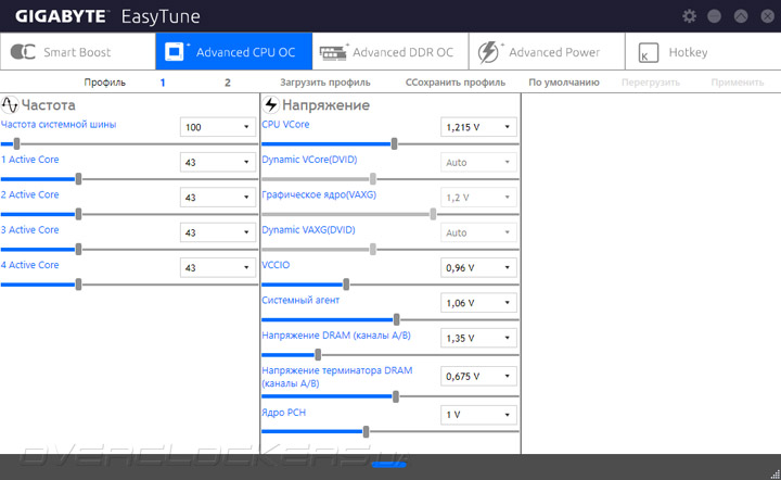

Второй способ, доступный начинающим пользователям новейшей системы, подразумевает отработку некоего сценария по поиску стабильной частоты. Однако после череды тестов значение оказалось намного ниже якобы тестируемых позиций, это 4,3 ГГц.
Кроме множителя ЦП ничего больше не затрагивалось.
Во время тестирования фиксировался рост напряжения CPU Core до 1,308 В. Компьютер при этом работал без ошибок.

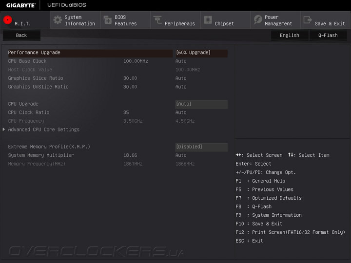

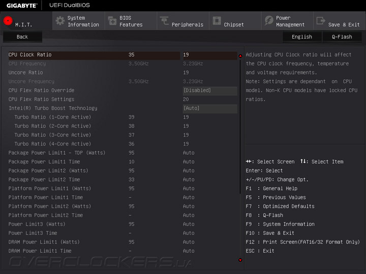

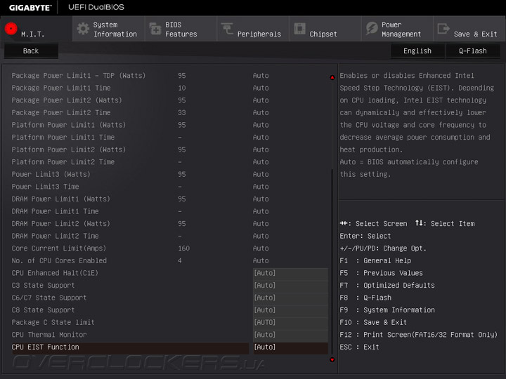

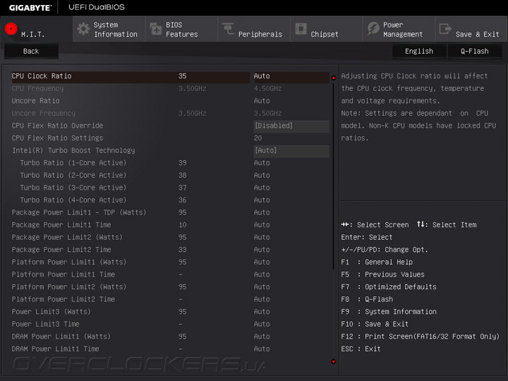

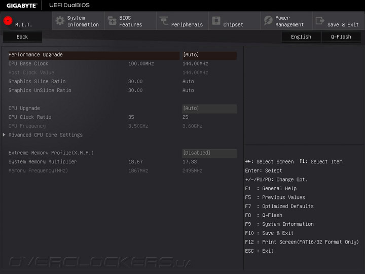

Чуть больше знаний затребует использование профиля CPU Upgrade в UEFI. Система работала стабильно с параметром «60% Upgrade». Частота ЦП на этот раз составила весомые 4,5 ГГц, ОЗУ и CPU Cache обошлись без оверклокинга.
Напряжение ЦП в явном виде не указано, но в стресс-тестировании было заметно его увеличение до 1,32 В. Со стабильностью проблем не было. Энергосберегающие технологии работали успешно.

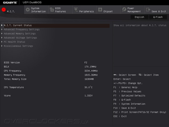

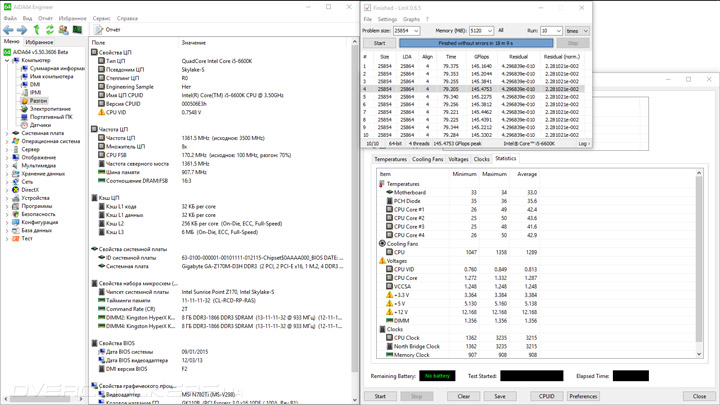

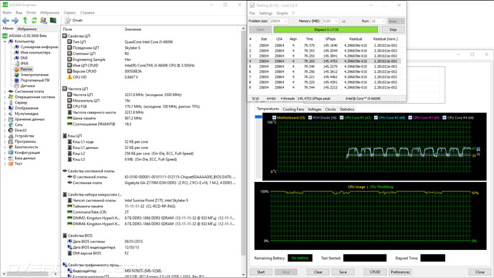

Платы высшего эшелона, основанные на Z170, демонстрировали высокие результаты при разгоне базовой частоты. Для этих целей там используется отдельный тактовый генератор, который у GA-Z170M-D3H DDR3 отсутствует. Это не позволило мне добиться высоких результатов в этом испытании. Система оказалась стабильной при 170,2 МГц, это не самое выдающееся значение даже для моделей, основанных на предшествующем Z97.

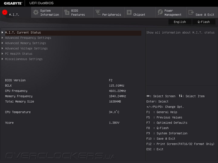

Разгон ЦП был отягощён большой флуктуацией базовой частоты относительно штатного значения в 100 МГц. Потому я немного изменил её; пришлось остановиться на уверенных 115 МГц для итоговой частоты ЦП в 4,6 ГГц, являющихся стабильным и проверенным значением у нашего экземпляра. CPU Cache разгонялся до 4,37 ГГц.

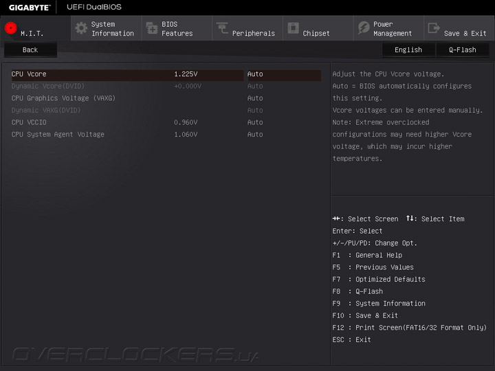

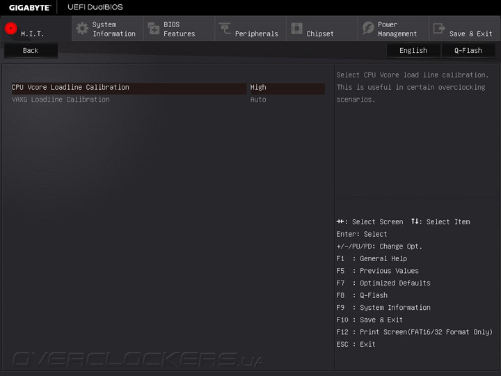

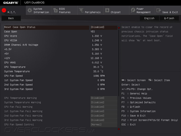

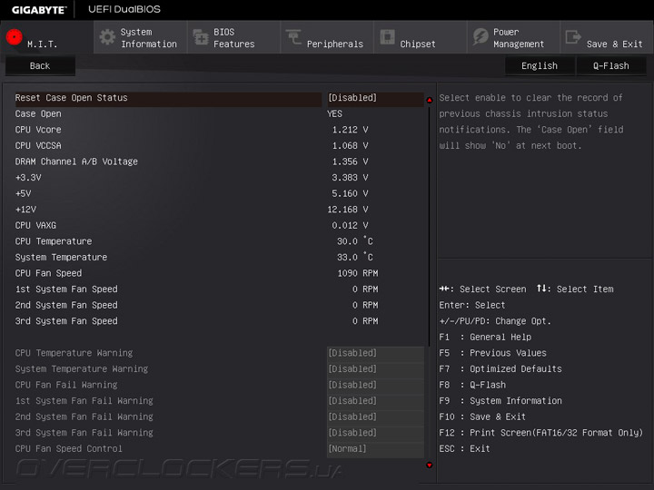

Довольно неплохо стабилизировалось напряжение с привлечением профиля LLC High. Установленные в UEFI 1,385 В привели к среднему результирующему значению 1,375 В по результатам стресс-тестирования, а разброс вписался в границы 1,368–1,38 В. На мой взгляд, это завидный результат как для недорогой платы.
Наибольшая температура в зоне распайки силовых элементов равнялась 81 °C, радиатор в своей верхней точке прогревался всего до 50 °C. Отчасти на такие цифры повлияла и сниженная комнатная температура до 21 °C. Ещё приятно удивил уровень потребляемой системой энергии. Значения уложились в 61–182 Вт.

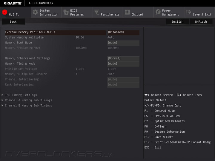

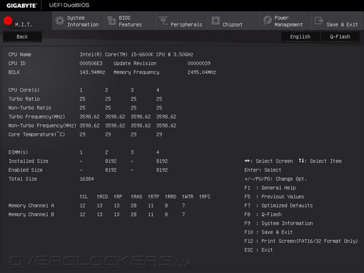

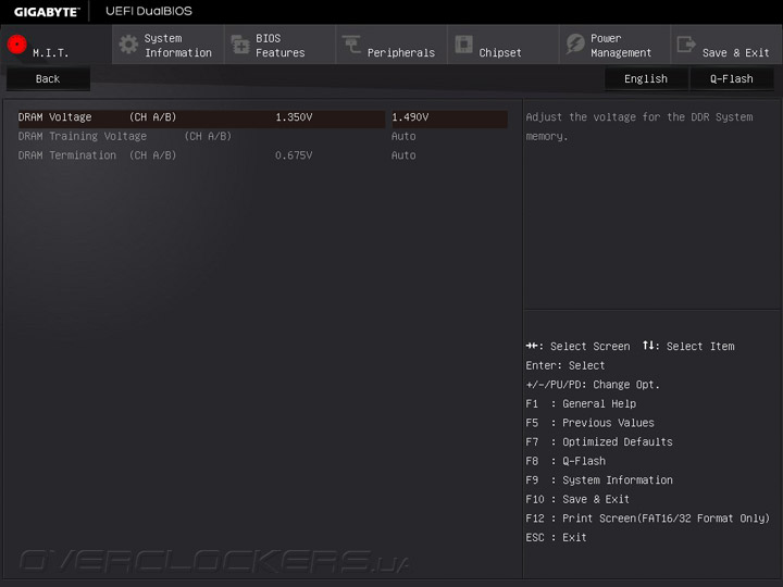

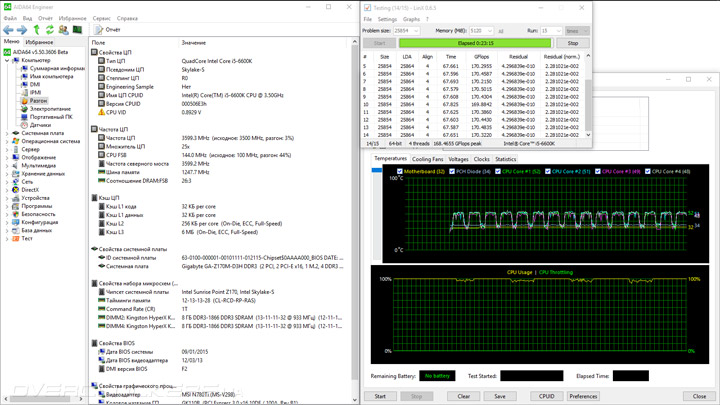

Разгон оперативной памяти является одним из самых интересных моментов. Компания Intel поспешила заявить, дескать, высокие напряжения модулей ОЗУ могут негативным образом сказаться на сроке службы процессоров, оттого не рекомендуется использовать обычную память, знакомую уже давно. Лучше покупать DDR3L, где напряжение не будет выше 1,35 В. Таким образом, при разгоне мы решили не превышать планку в 1,5 В. Такое значение в некотором роде позволит безболезненно использовать «старые» комплекты DRAM, не требующие повышенного напряжения питания (выше 1,5 В). Но в этом обзоре в качестве испытуемых будут принимать участие пара модулей типа DDR3L, которые недавно стали появляться в магазинах.

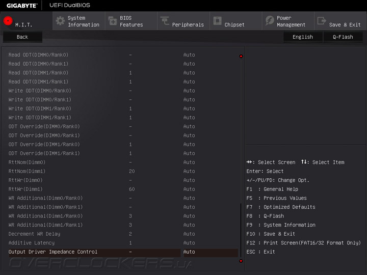

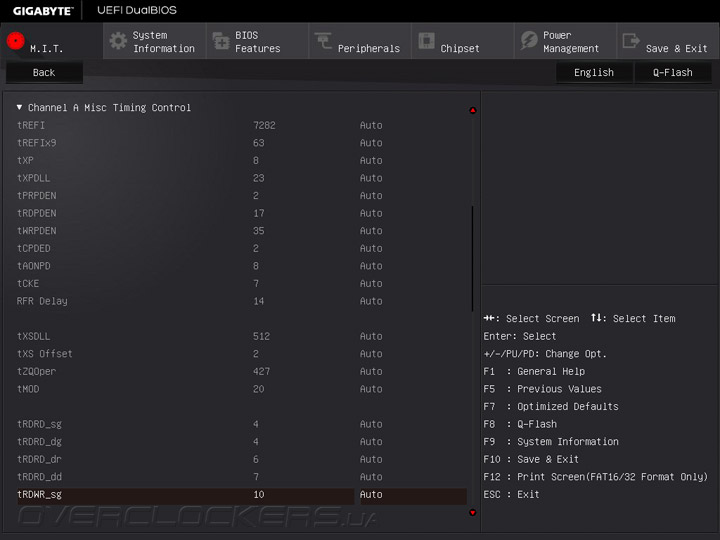

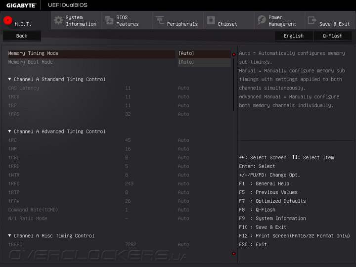

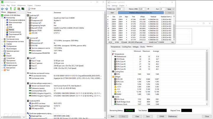

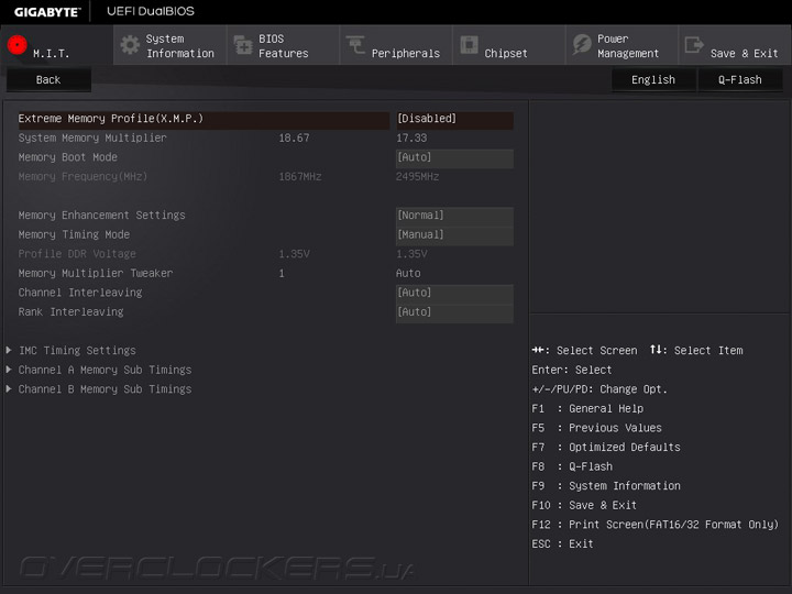

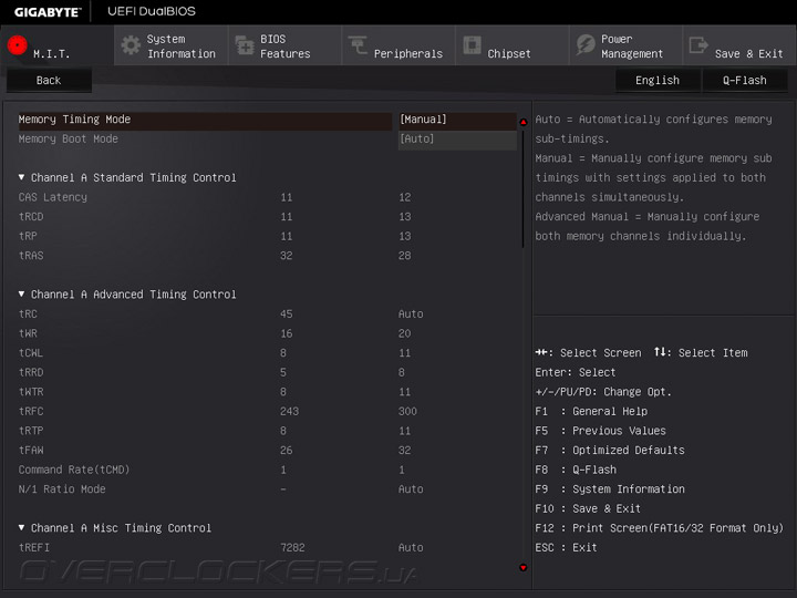

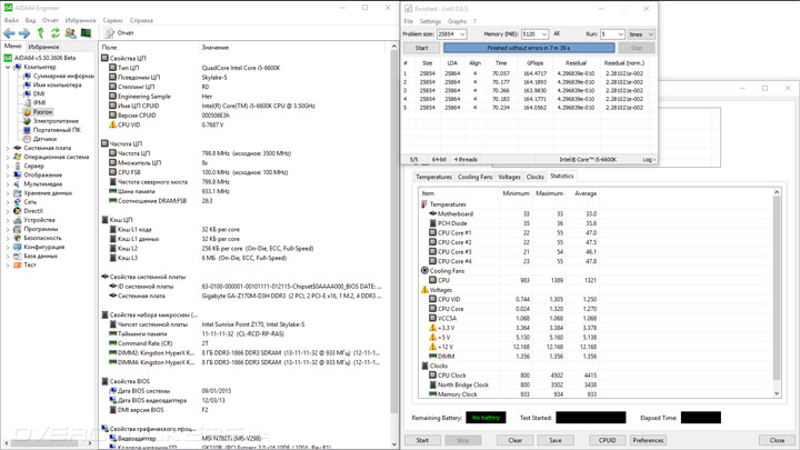

Штатные возможности заключаются в использовании частоты 1866 МГц при напряжении 1,35 В. Я занимался поиском наивысшей частоты, при которой система будет стабильна, а напряжение не придётся повышать выше оговорённой отметки в 1,5 В. Учитывая неоднозначный характер рассматриваемой материнской платы, опорную частоту приходилось постоянно уводить от 100 МГц для сохранения чистоты проводимых замеров. В итоге стабильными для DRAM оказались 2495 МГц при конфигурации задержек 12-13-13-28-1T. Полагаю, более полный обзор этого набора в скором времени следует ожидать на сайте отдельно, а я же остался сильно удивлён разгонным потенциалом, учитывая невысокое напряжение (по факту оказалось достаточно 1,49 В с небольшими отклонениями от этого значения).

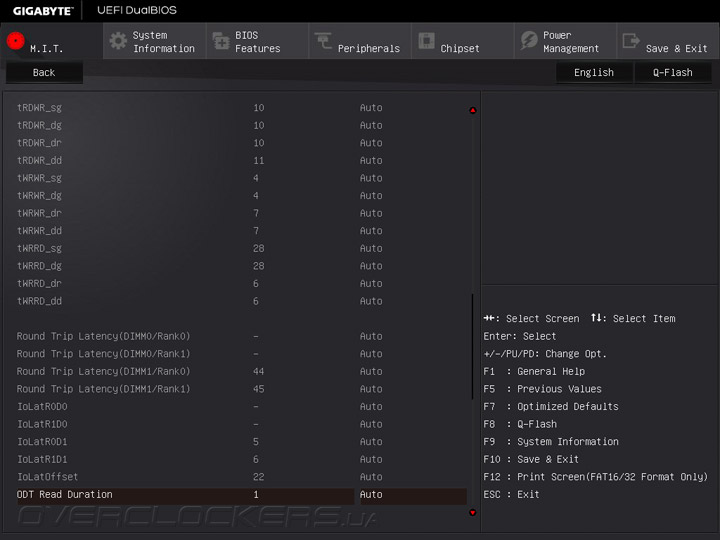

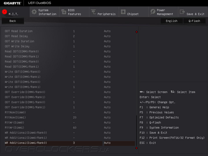

В UEFI я немного ужесточил конфигурацию и вторичных задержек, относительно установленных платой самостоятельно; это позволило прибавить несколько ГФлопс при стресс-тестировании утилитой LinX 0.6.5.

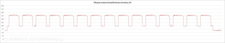

Замеры выполнялись после прохождения всех прочих тестов в «устоявшемся» режиме компьютера при помощи прибора собственной разработки. Методика заключалась в фиксации средневзвешенного значения потребления тестового стенда «от розетки» во время прохождения теста Prime95 с применением профиля In-place large FFTs а также при простое компьютера после завершения теста.
Помимо приличного быстродействия, рассматриваемая модель смогла удивить своими невысокими запросами к электросети. Она не обладает какими-либо явными возможностями ещё больше уменьшить потребление, но полученные замеры демонстрируют, что в этом нет никакой нужды.
