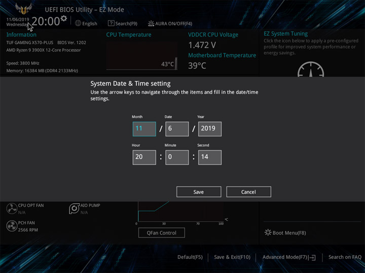

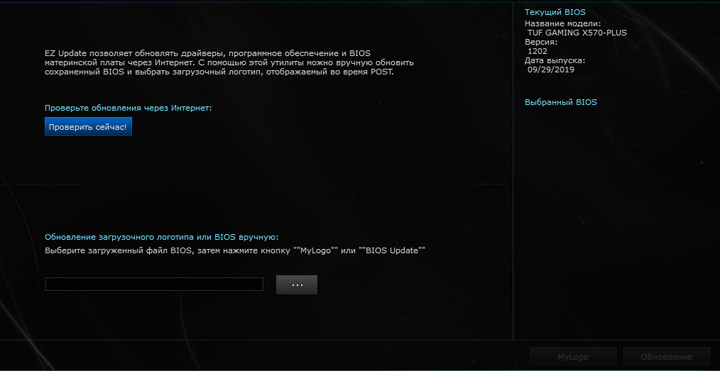

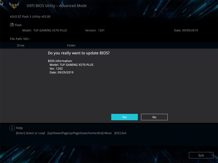

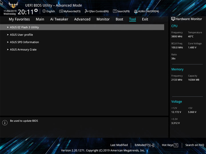

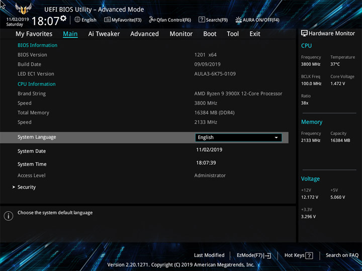

Воспользовавшись фирменным инструментом Ez Flash, интегрированным в UEFI, я обновил версию прошивки до наиболее актуальной. Процесс потребует запастись терпением.

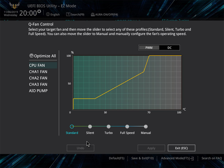

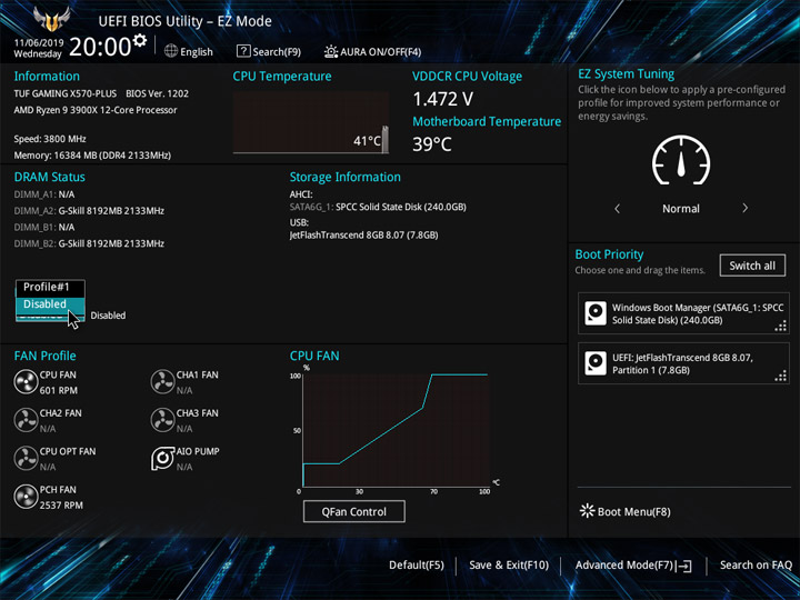

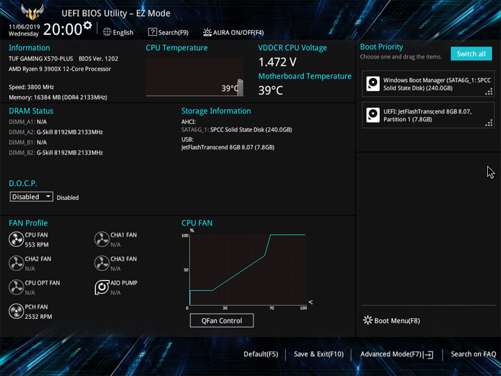

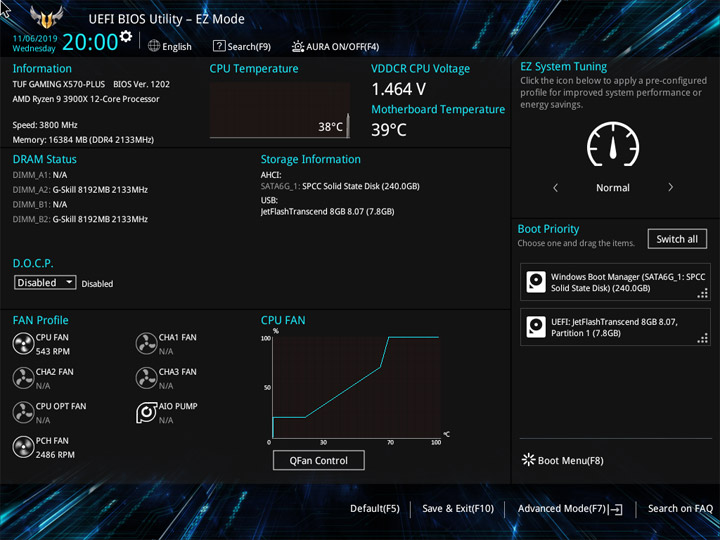

Ez Mode — базовый режим работы с настройками. Здесь доступно: редактирование времени и календаря, просмотр сведений об основных системных компонентах, активация XMP (D.O.C.P.), смена приоритета в списке загрузочных устройств. Для интерактивной формы редактирования алгоритмов замедления вентиляторов будет открываться отдельное окно (QFan Control).

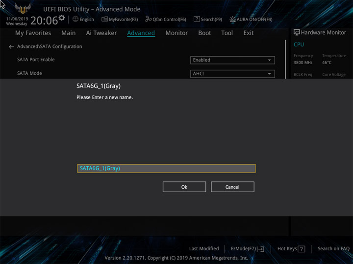

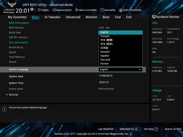

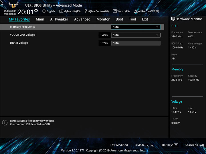

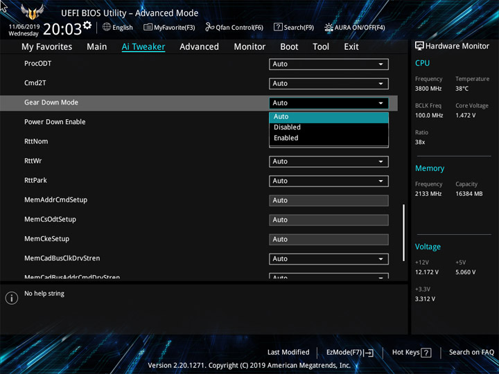

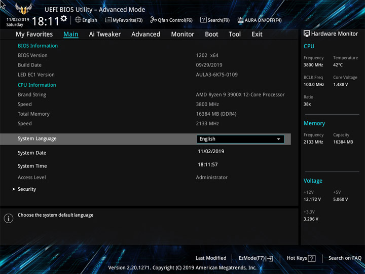

Классический полнофункциональный режим работы назван Advanced Mode. Первый раздел предназначен для формирования избранных пунктов для ускоренного к ним доступа. Пригодится для затяжных экспериментов с разгоном. На странице Main доступен выбор локализаций интерфейса, где имеется и русскоязычная версия.

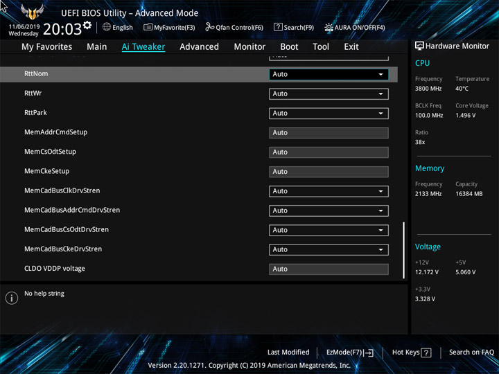

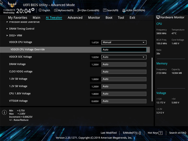

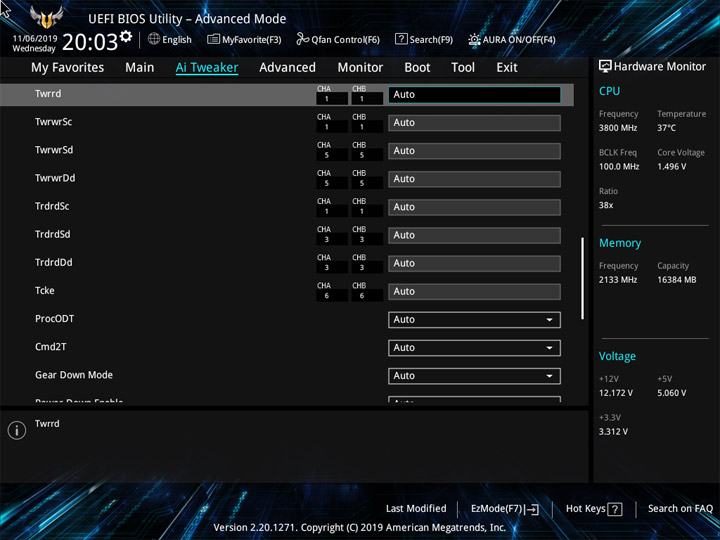

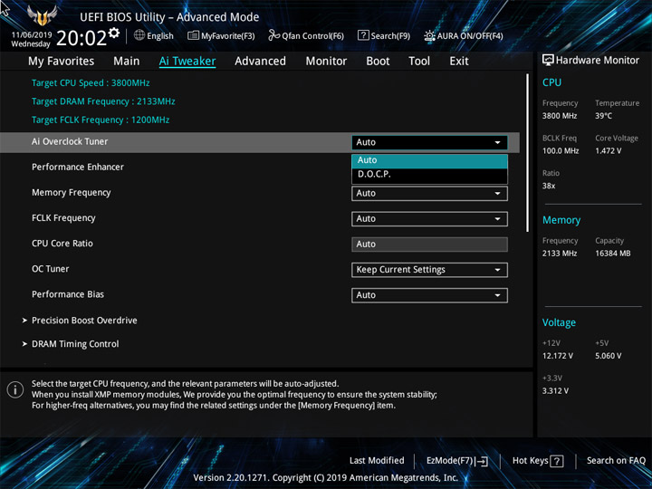

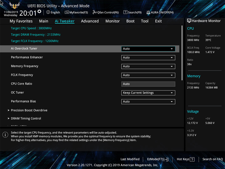

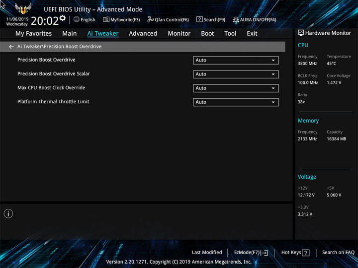

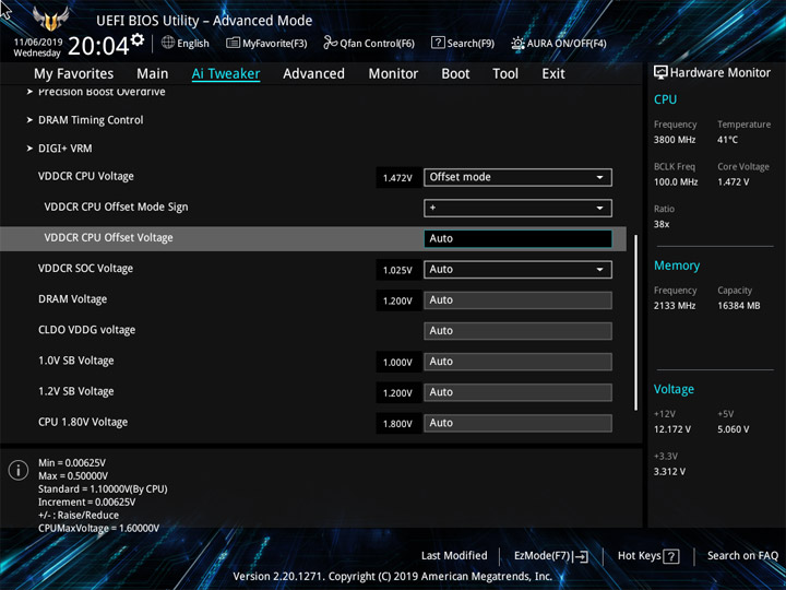

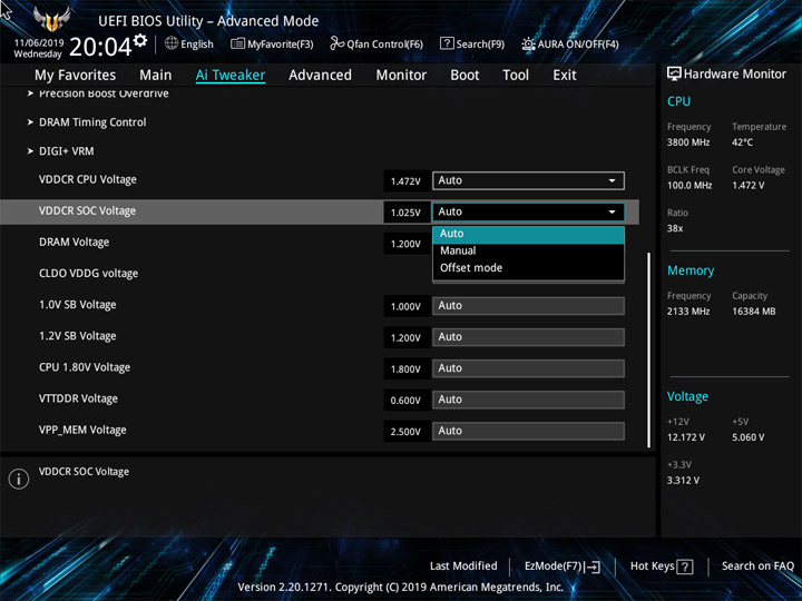

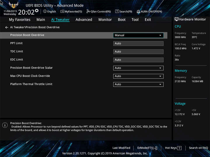

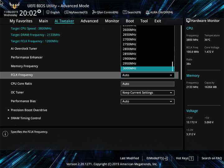

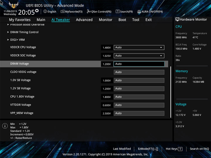

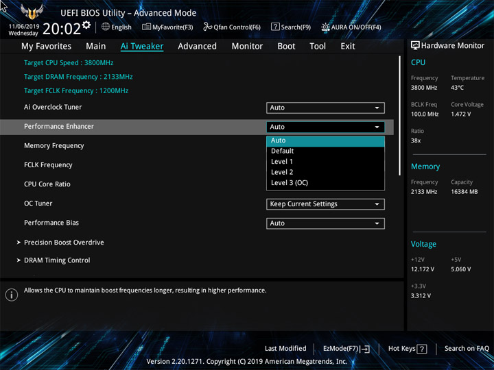

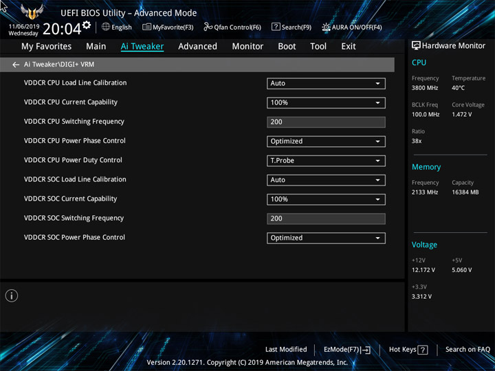

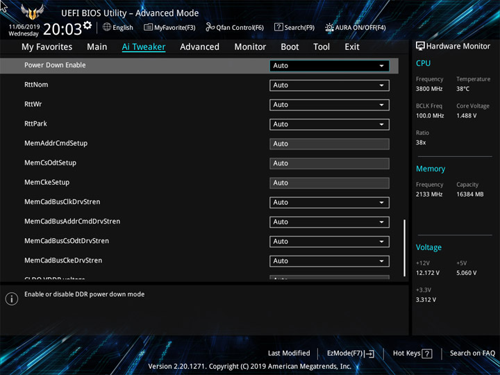

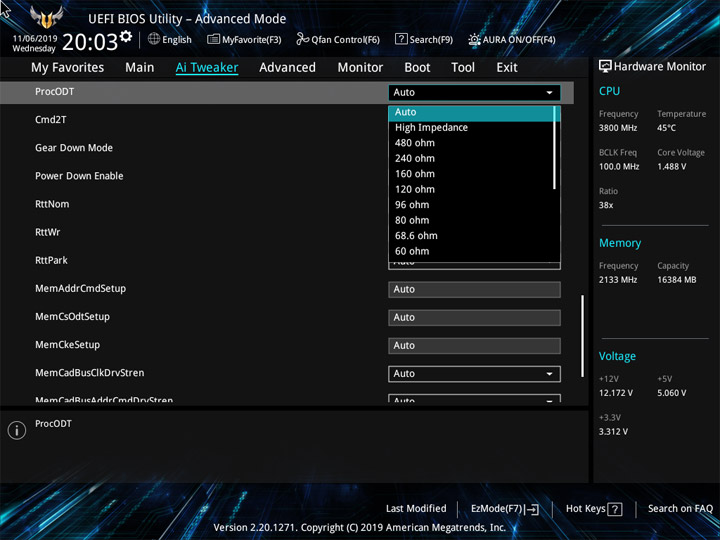

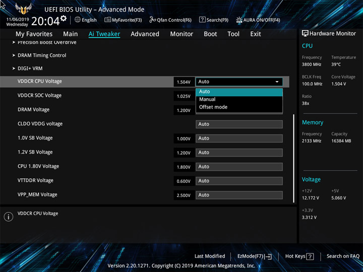

Ai Tweaker — разгонный центр. Готовый профиль всего один, название у него — OC Tuner. Редактировать можно немалое число уровней напряжений. Разгон ОЗУ настройками платы искусственно не ограничен. Для удобства, подменю наладки схемы PBO находится и здесь тоже.

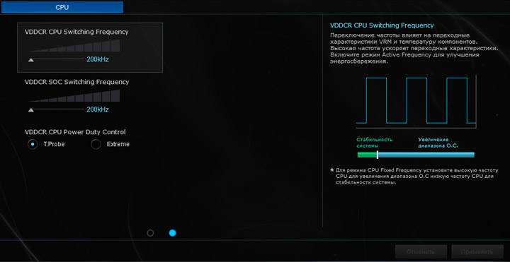

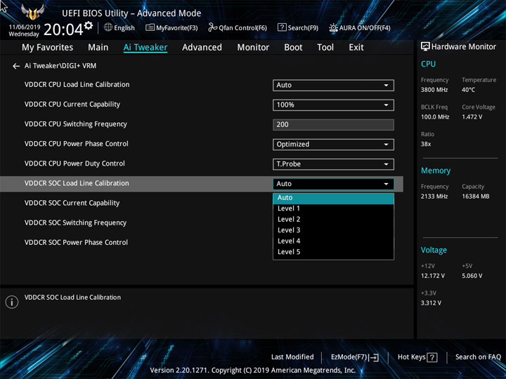

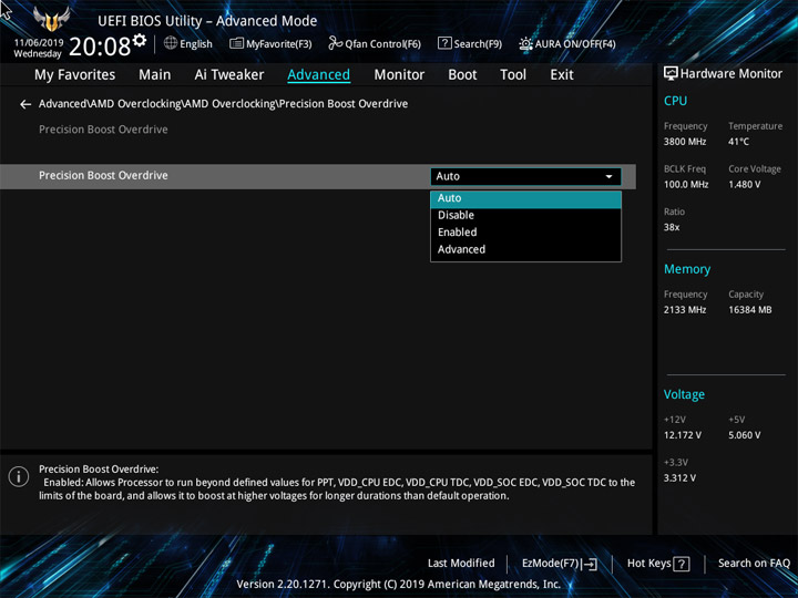

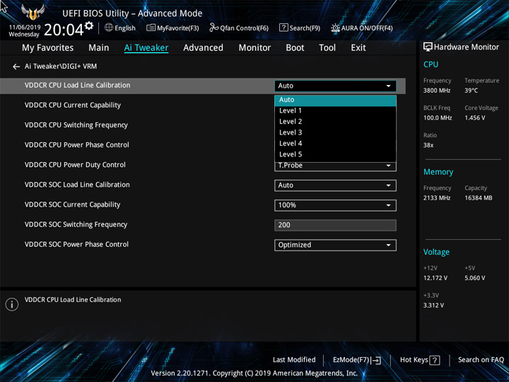

Предусмотрен набор профилей LLC для CPU и SOC Voltage. Два этих параметра можно указать двумя способами. Пределы достаточно смелые для любых неэкстремальных экспериментов с оверклокингом.
Базовую частоту редактировать нельзя. Наиболее важные переменные собраны в таблицу:
| Параметр | Диапазон регулировки | Шаг |
| BCLK Frequency (МГц) | – | – |
| CPU Core Ratio (Multiplier) | 28–63,75 | 0,25 |
| VDDCR CPU Load Line Calibration | Auto/Level1…5 | 1 |
| VDDCR CPU Current Capability (%) | Auto/100…130 | 10 |
| VDDCR CPU Voltage Override (В) | 0,75–2,00 | 0,00625 |
| VDDCR CPU Voltage Offset (В) | (+/–) 0,00625–0,5 | 0,00625 |
| VDDCR SOC Load Line Calibration | Auto/Level1…5 | 1 |
| VDDCR SOC Current Capability (%) | Auto/100…130 | 10 |
| VDDCR SOC Voltage Override (В) | 0,75–1,80 | 0,00625 |
| VDDCR SOC Voltage Offset (В) | (+/–) 0,00625–0,5 | 0,00625 |
| FCLK Frequency (МГц) | 666–1333 1366–2500 2550–3000 |
133,33 33,33 50 |
| Memory Frequency (МГц) | 1333–2666 2733–5000 5100–6000 |
266,7 66,7 100 |
| DRAM Voltage (B) | 1,2–1,8 | 0,005 |
| CPU 1.80V Voltage (В) | 1,8–1,85 | 0,05 |
| 1.0V SB Voltage (В) | 1,0–1,05 | 0,05 |
| 1.2V SB Voltage (В) | 1,2–1,25 | 0,05 |

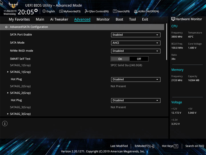

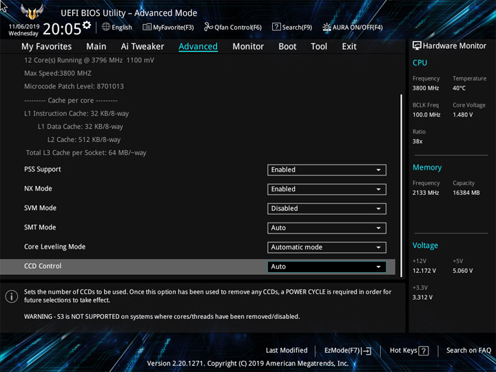

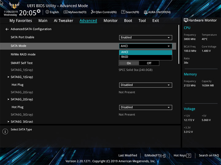

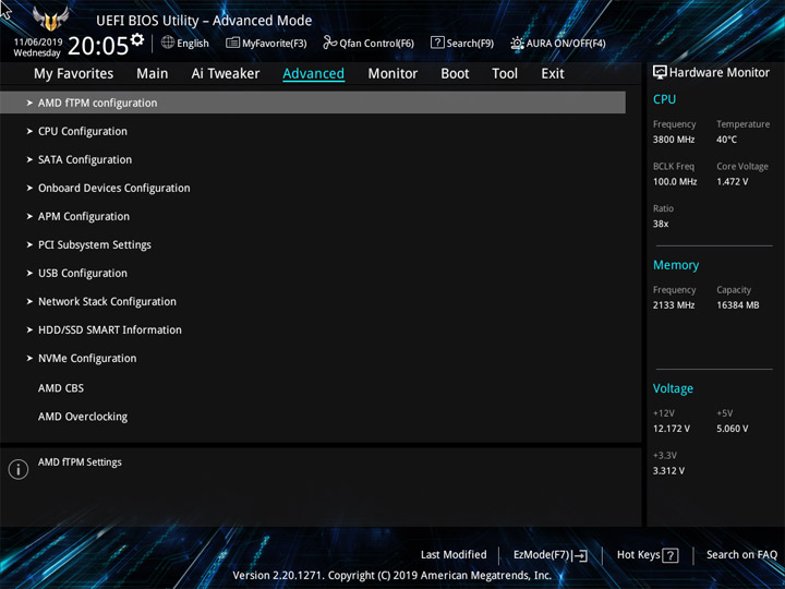

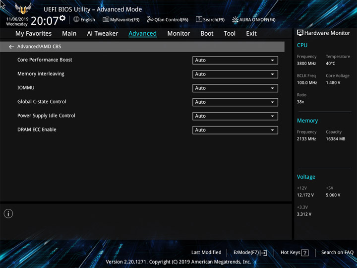

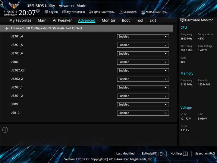

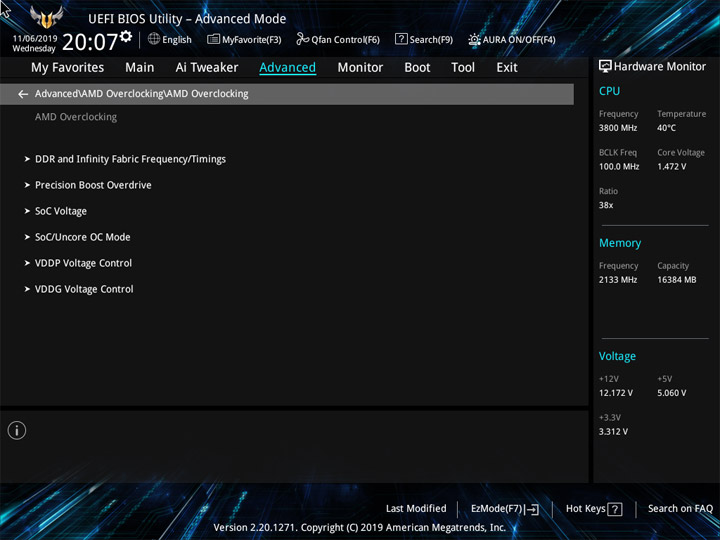

Остальные настройки оборудования собраны в разделе Advanced.

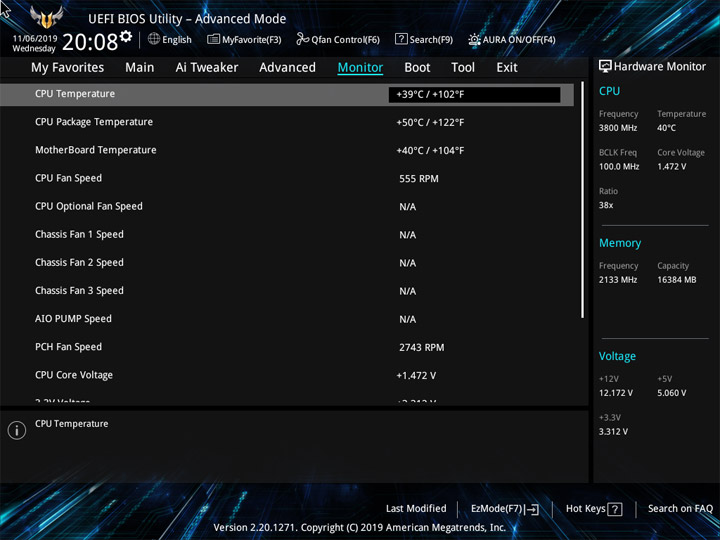

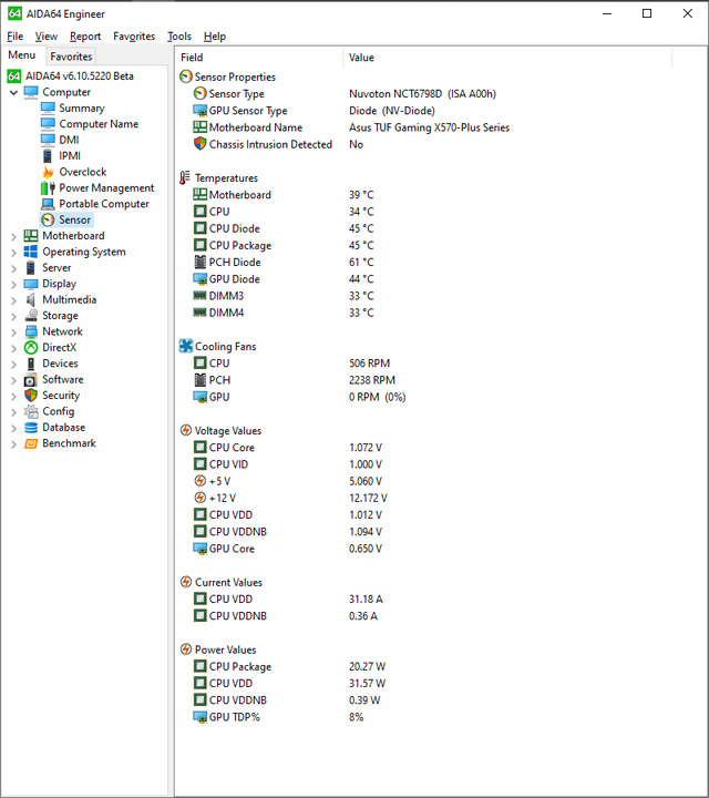

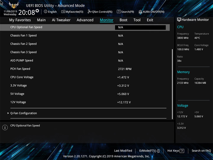

Температура процессора снижена на 10 градусов относительно показателя CPU Package, который равноценен CPU Diode. Тем самым, отследить можно две переменные, включая значение с мультиконтроллера. Данных с хаба, VRM или откуда-то ещё, увы, нет. Использовать внешний термодатчик нельзя.

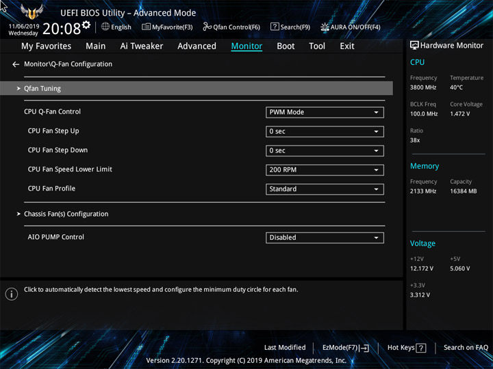

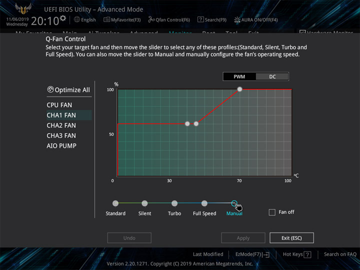

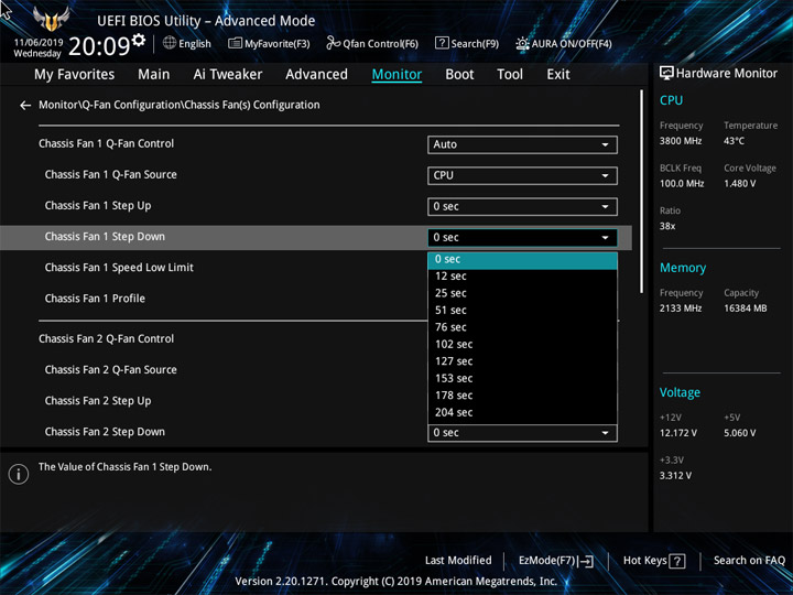

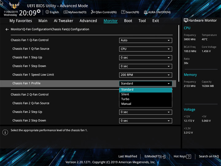

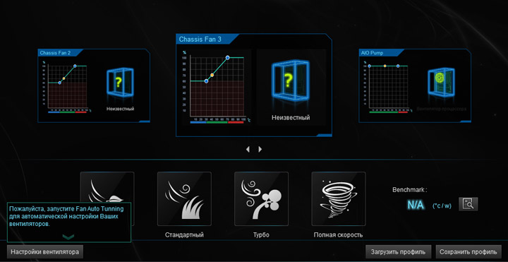

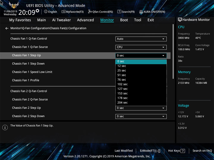

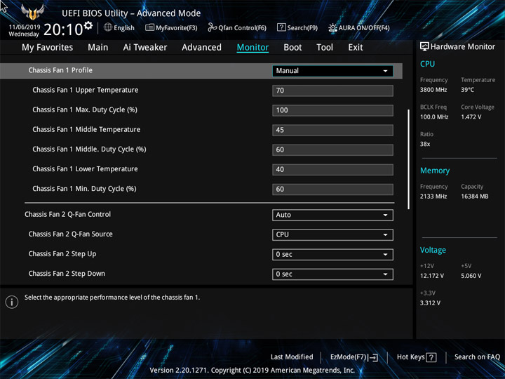

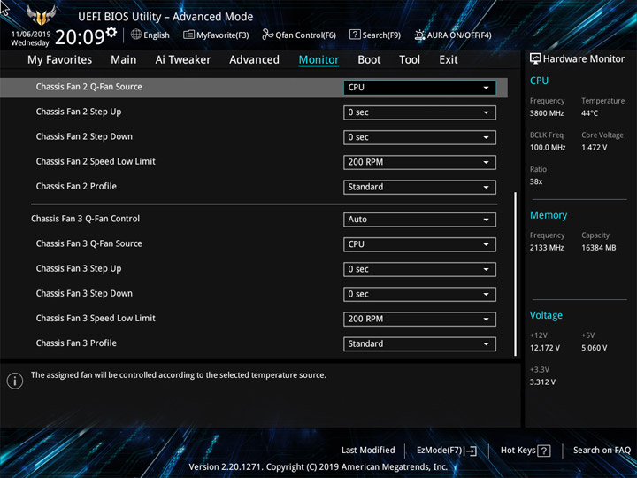

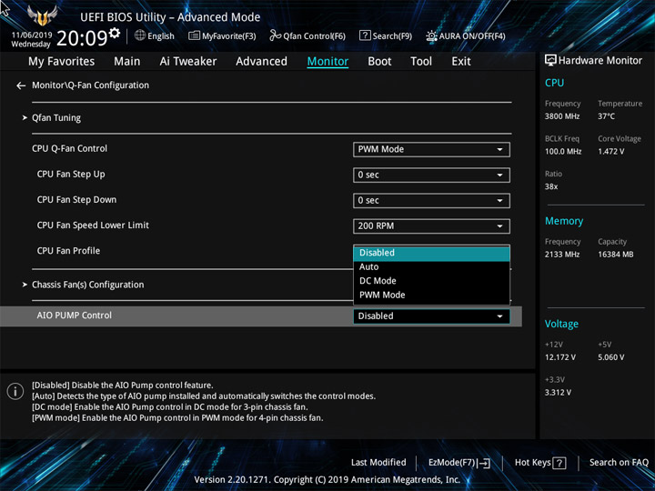

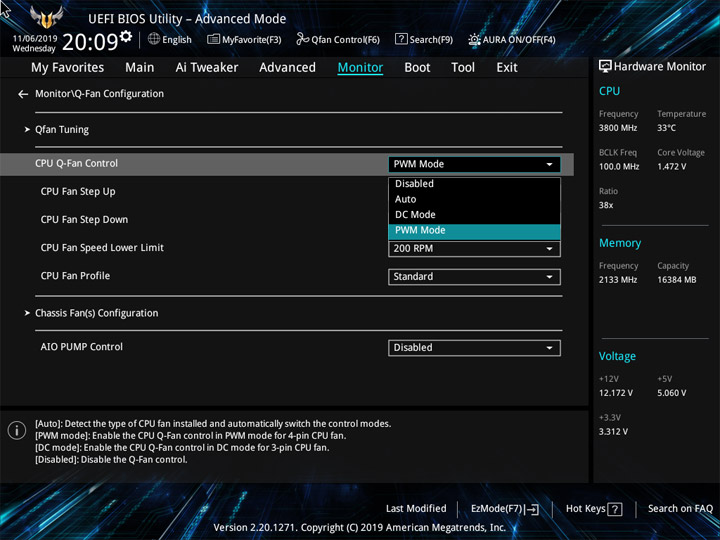

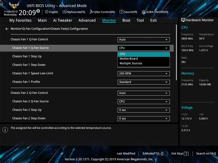

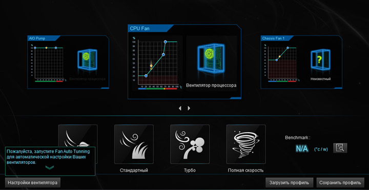

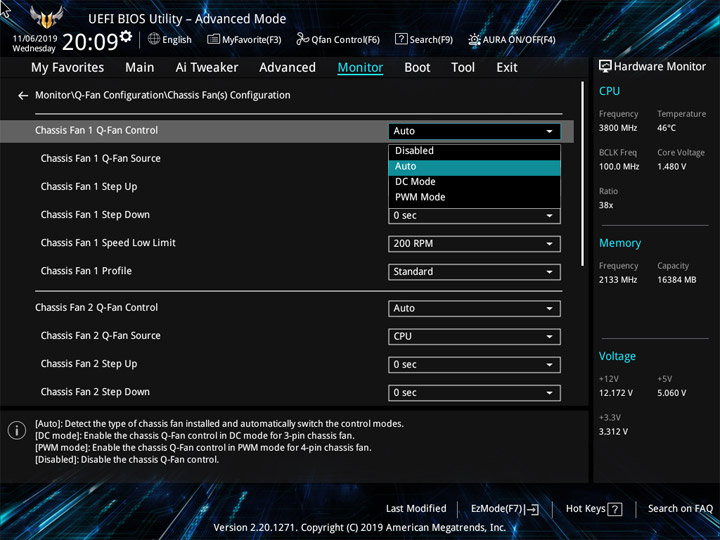

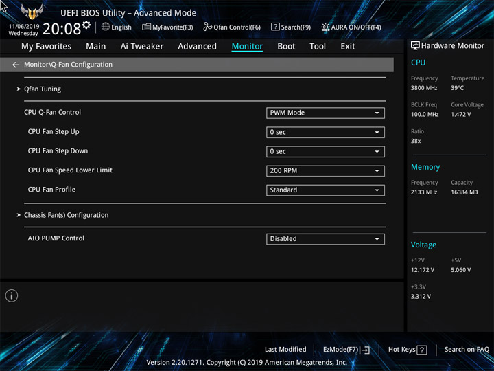

Алгоритм работы процессорных охладителей единый (для двух площадок на плате), тем самым, имеется пять индивидуально отстраиваемых сценариев для смены частоты вращения вентиляторов (или помпы). Везде есть выбор между PWM и DC методами управления. Указать опорные точки можно в строковом виде либо работая с графиком кривой. QFan Tuning запустит калибровку охладителей с целью проведения поиска их минимального рабочего порога.

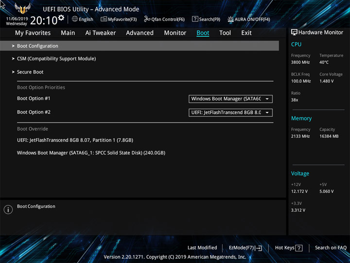

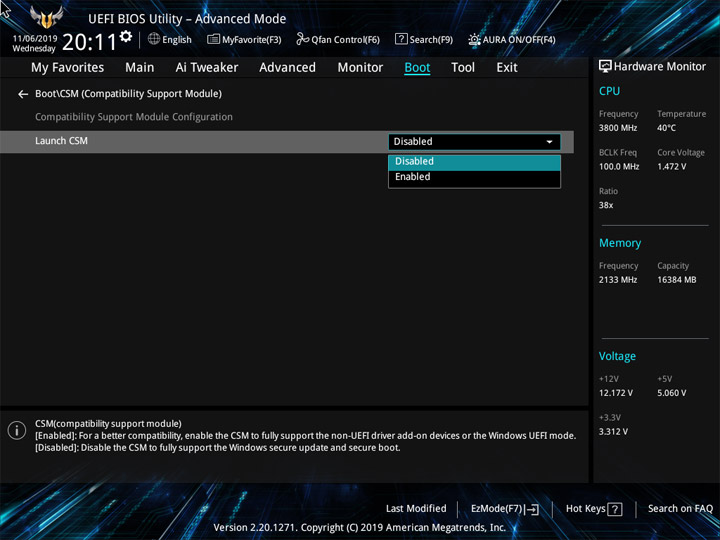

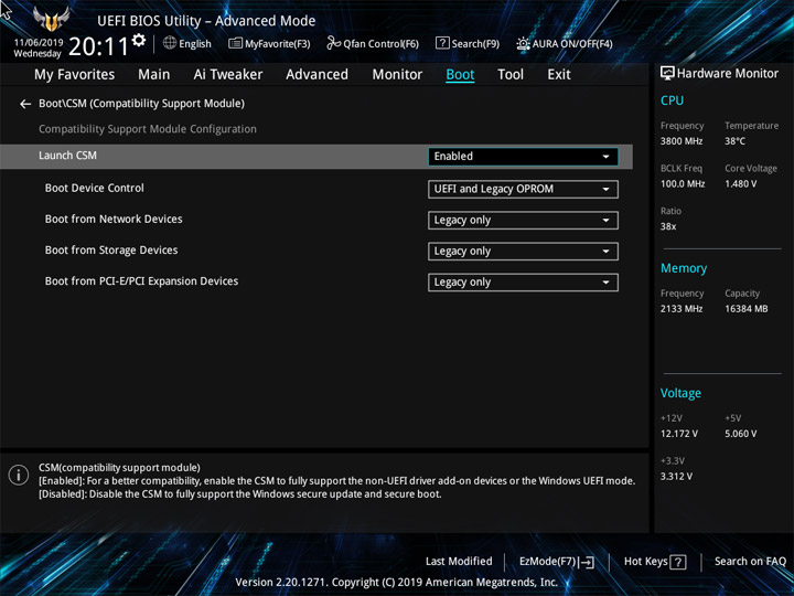

CSM изначально деактивирован, но и это не слишком ускорило этап инициализации оборудования. Он заметно дольше, чем у плат с хабами от Intel.

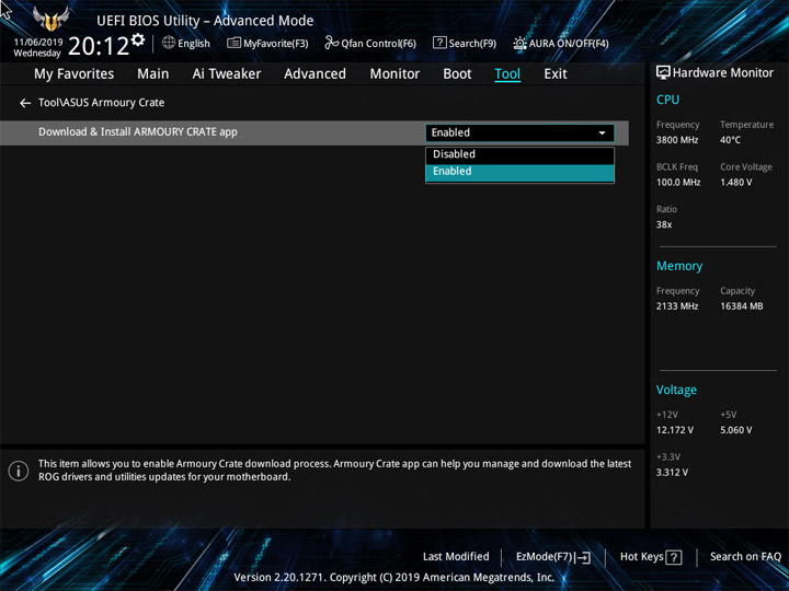

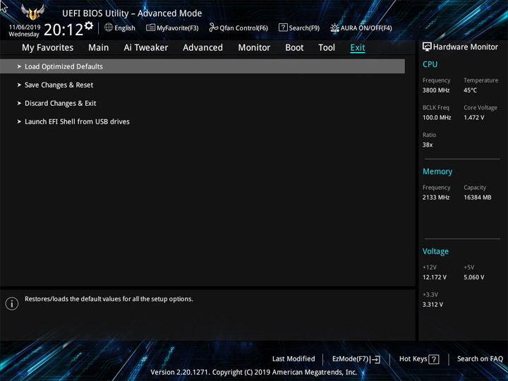

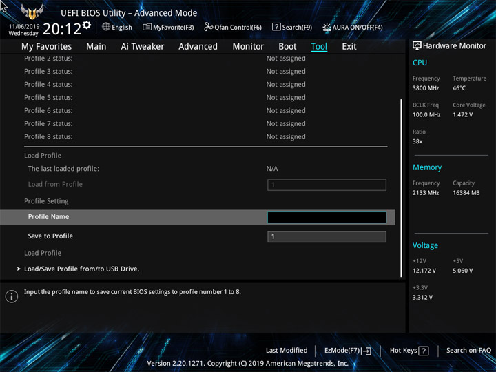

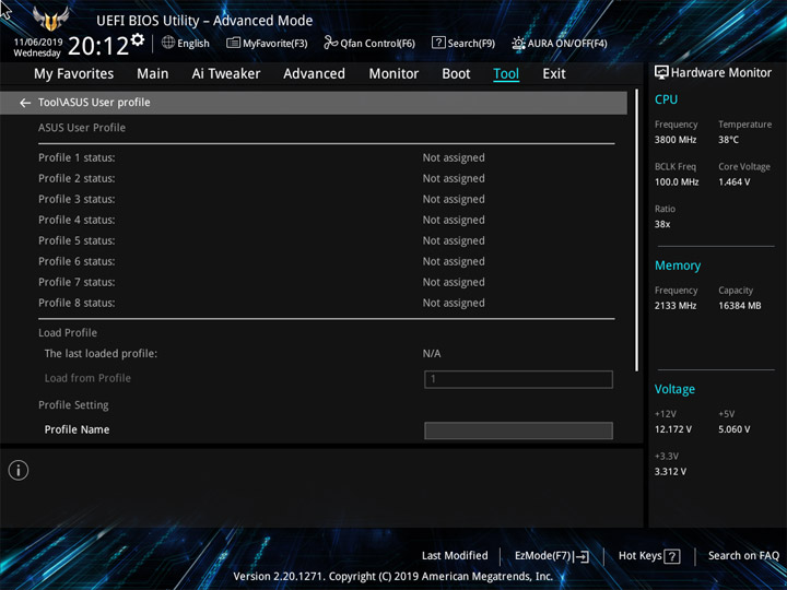

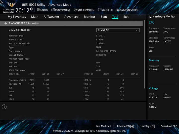

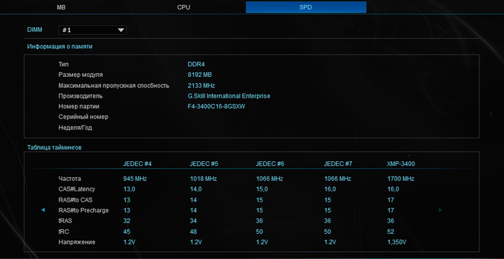

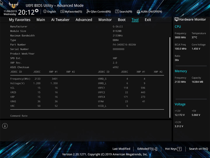

Поддержкой Armoury Crate теперь обладают и модели TUF Gaming, хотя не так давно он был эксклюзивным сервисом для устройств серий ROG. Ещё в перечне фирменных инструментов имеется обозреватель SPD и XMP профилей в модулях ОЗУ и мастер по сохранению и загрузке настроек. Всего восемь штук профилей находится в микросхеме ПЗУ, а без ограничений можно будет обойтись с привлечением внешнего накопителя под эти же цели.

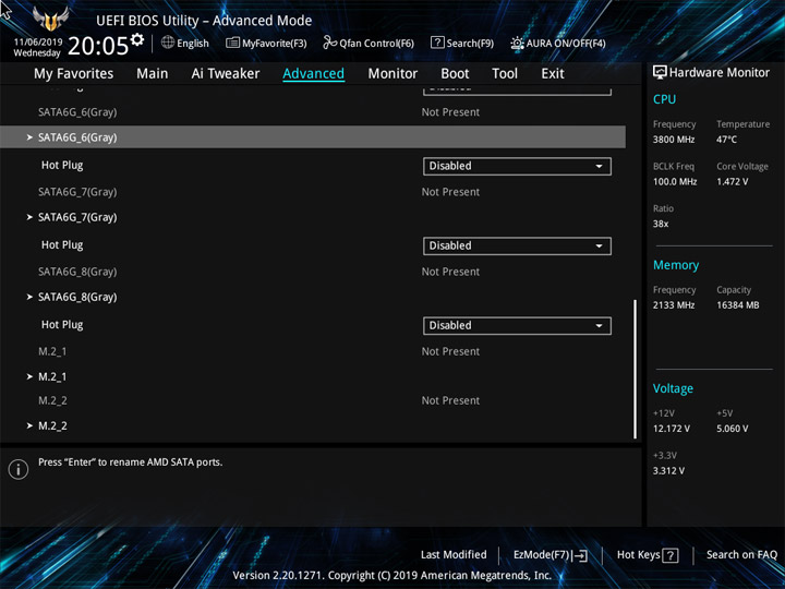

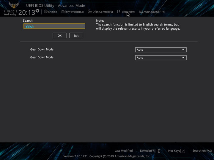

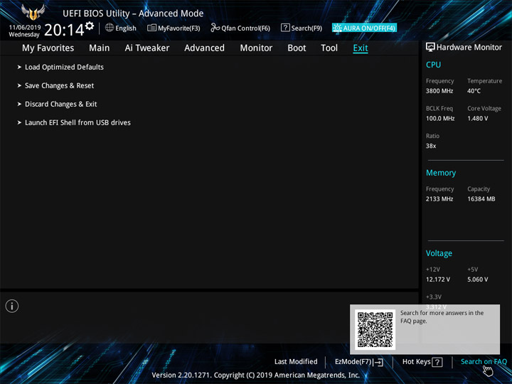

Отдельно стоит упомянуть наличие механизма поиска настроек по названию (F9).
Появление новых пунктов в меню UEFI при использовании APU можно оценить на примере модели ASUS ROG Strix X570-I Gaming.

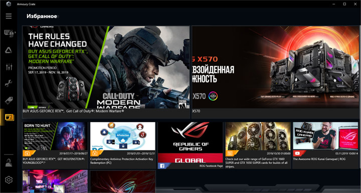

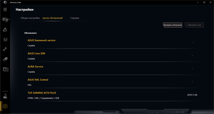

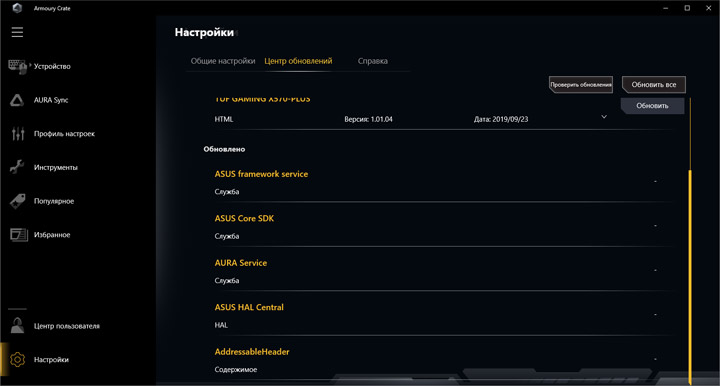

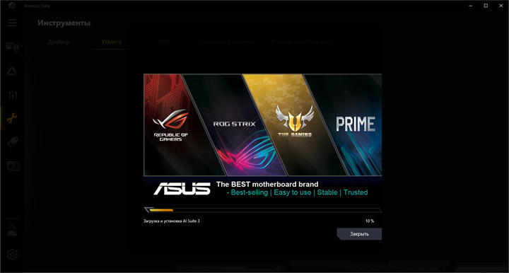

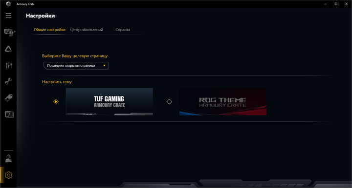

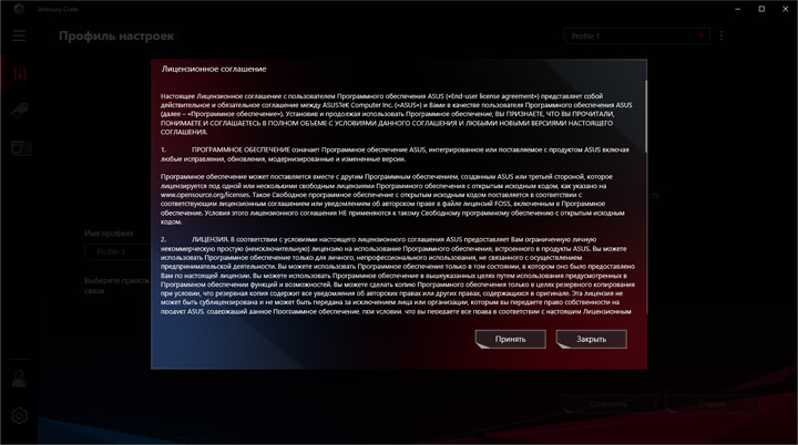

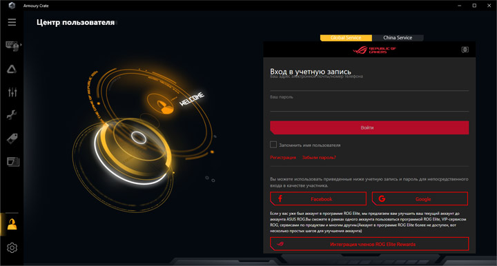

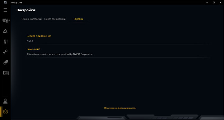

Как я уже прежде говорил, Armoury Crate добрался и до самой дешёвой серии статусных плат ASUS. Допускается выбор среди двух типов отображения интерфейса.

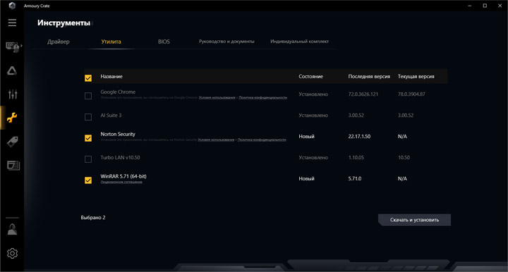

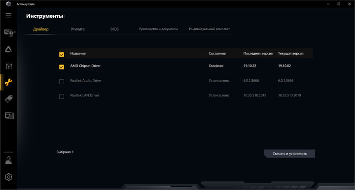

Загрузка и установка драйверов и необходимого ПО проходит при участии соответствующих мастеров. Часть из доступных программ придётся устанавливать классическим способом — вручную. На работу мастеров жалоб у меня не возникло.

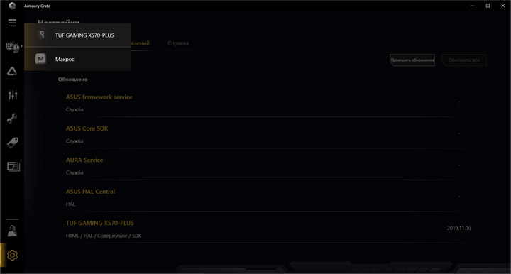

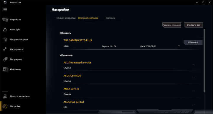

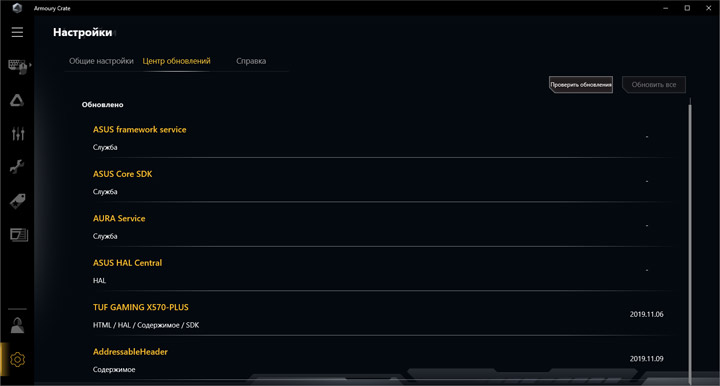

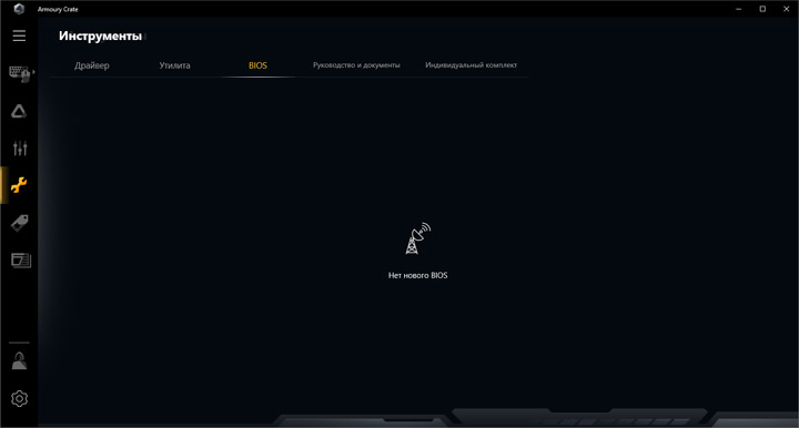

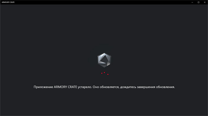

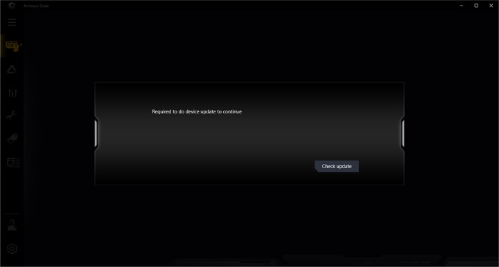

Работа над комплексом продвигается буквально каждый день. Сперва не получилось попасть на самую первую страницу, связанную с устройством.

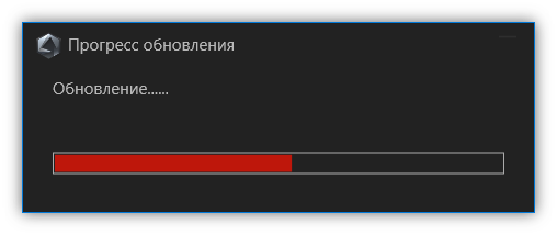

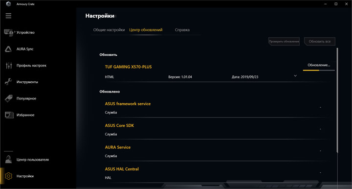

Происходил переход на страницу с обновлениями оболочки, они загружались и устанавливались без проблем, но этого было недостаточно.

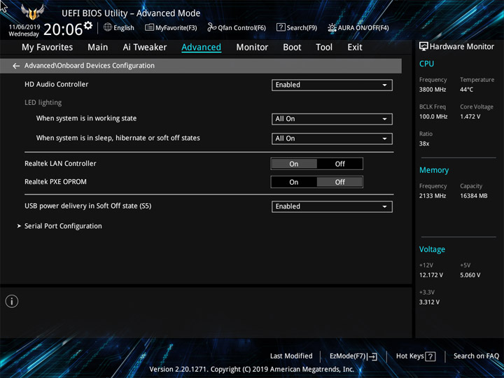

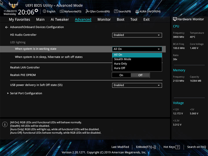

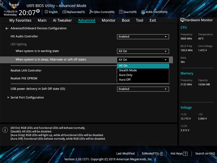

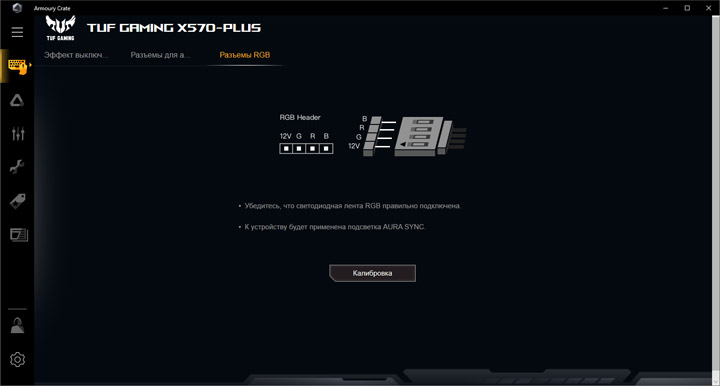

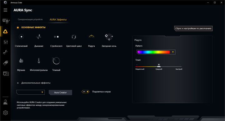

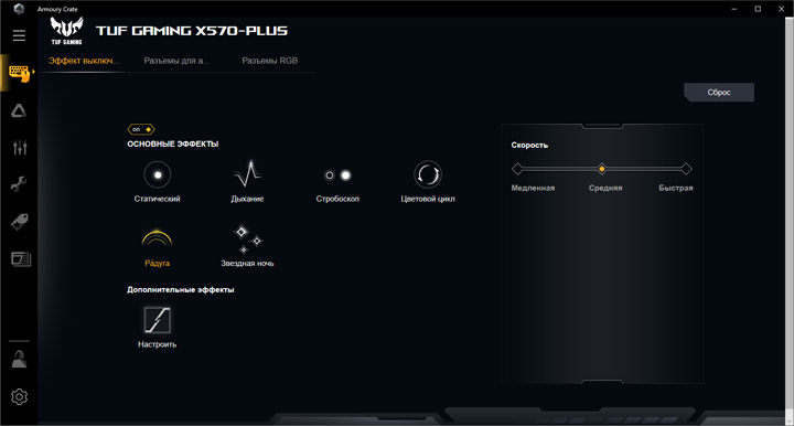

Наконец, обновление появилось и теперь можно рассмотреть первый пункт, тут собраны пункты с настройками подсветки изделия, в первую очередь, связанные с работой платы в выключенном состоянии.

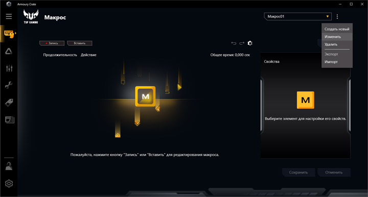

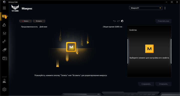

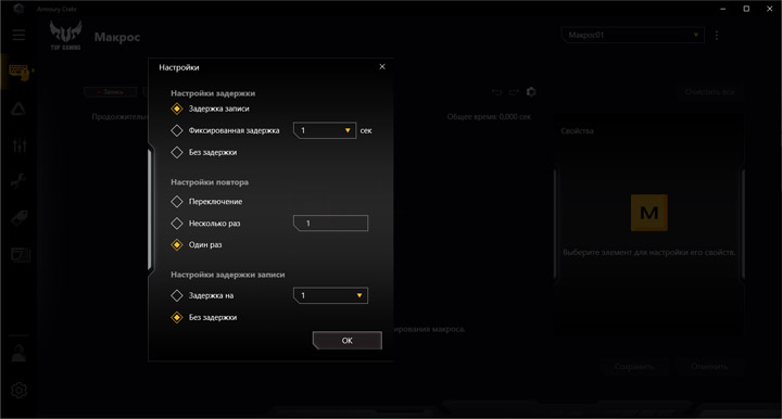

Второй специфической страницей является «Макрос». Наполнение позволит создавать наборы команд, которые могут быть использованы в играх, но и не только в них.

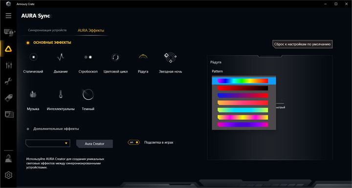

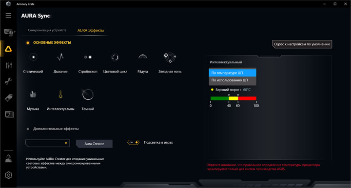

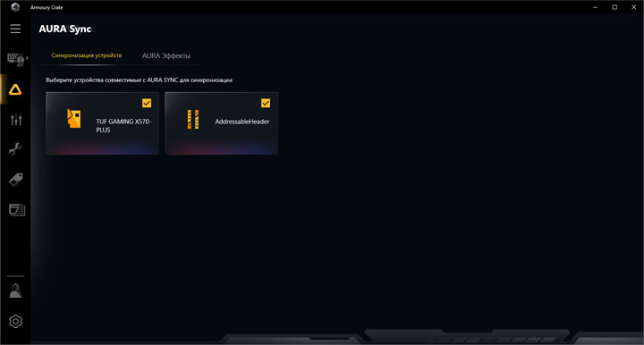

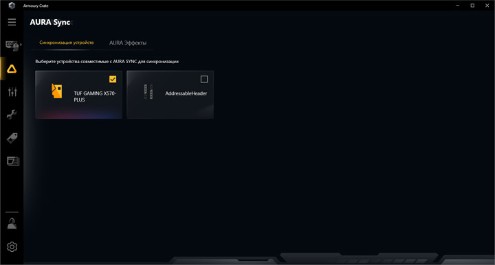

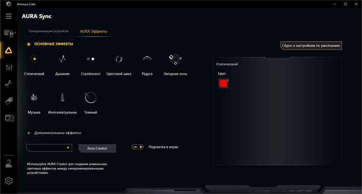

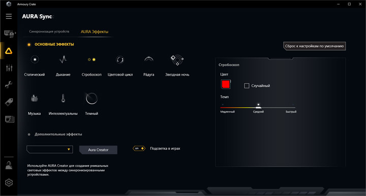

Общая подсистема иллюминации базируется на инфраструктуре Aura Sync, где могут быть связаны все изделия с подсветкой, во всяком случае, так оно происходит с начальными настройками. Тем самым, светодиоды будут синхронизированы по выбранному алгоритму. Есть набор базовых сценариев, а для проявления собственных задумок имеется утилита Aura Creator, которую потребуется инсталлировать отдельно.

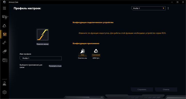

Для различных схем использования компьютера можно заготовить несколько профилей, куда помимо прочего войдёт индивидуальная схема работы светодиодов.

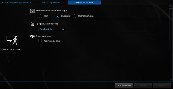

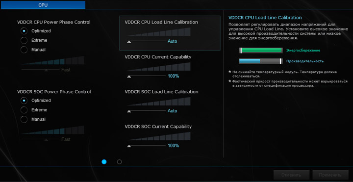

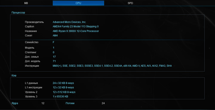

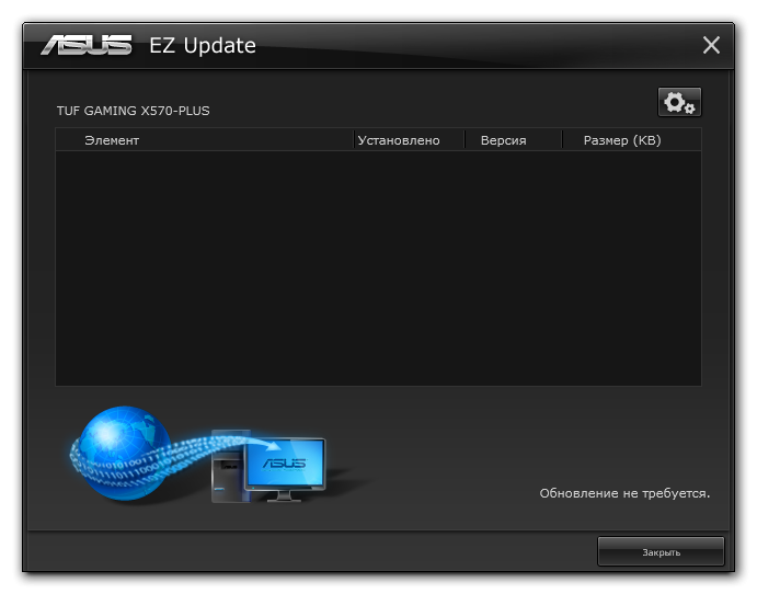

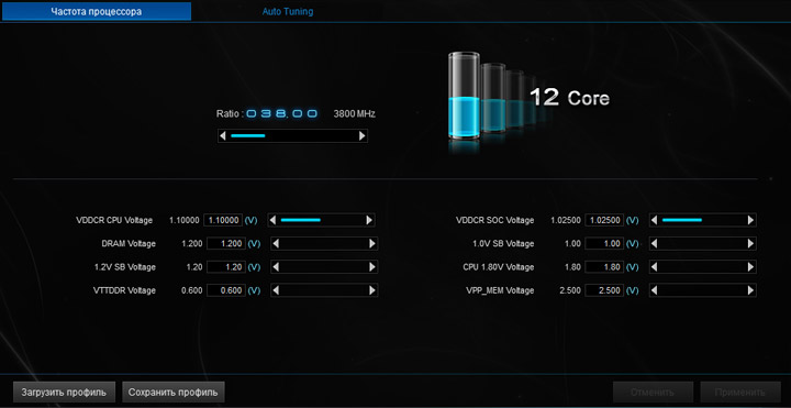

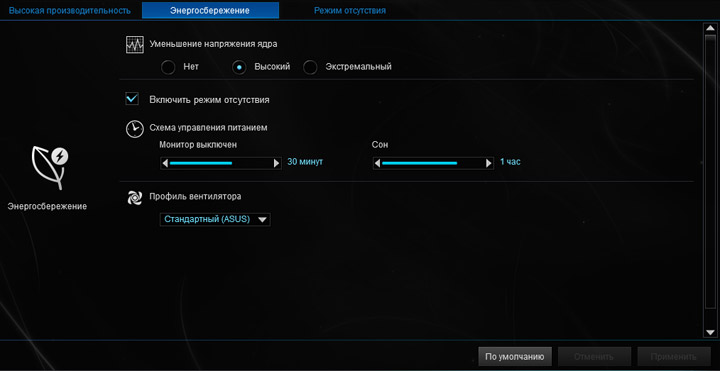

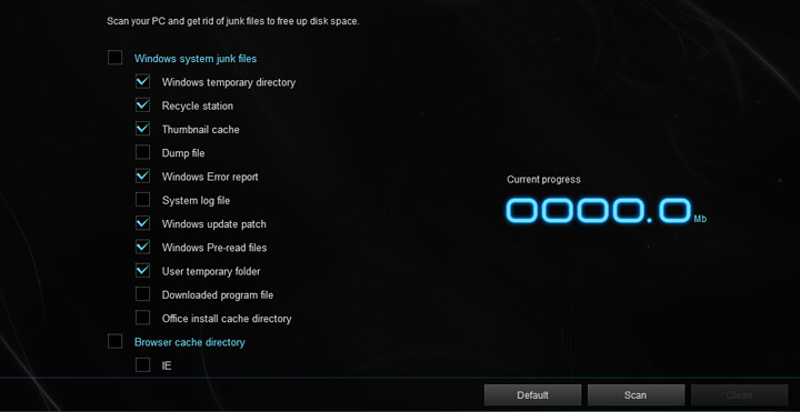

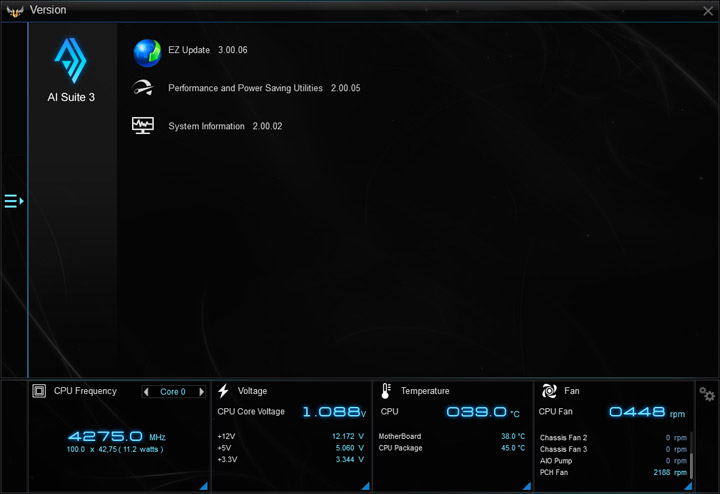

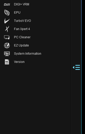

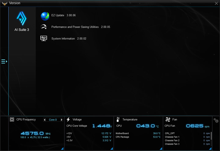

Взаимодействие с другими узлами на плате проходит с привлечением Ai Suite, тот лишён единого мастера DIP 5 по настройке системы. Все модули доступны для индивидуальной работы с ними. Число данных, доступных для анализа и мониторинга, откровенно невелико.
Пожалуй, наиболее интересным будет наличие Fan Xpert 4, высокий индекс подразумевает возможность более глубокой обработки алгоритмов работ с вентиляторами на пониженных оборотах.

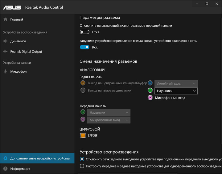

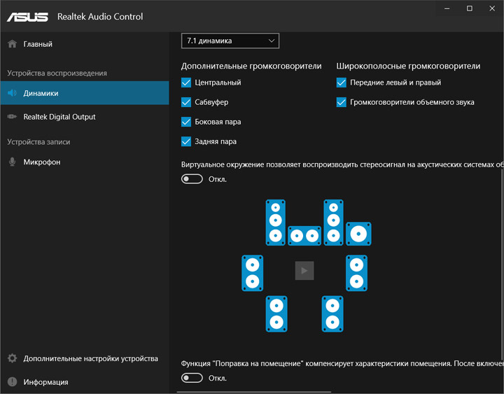

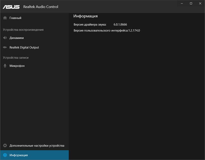

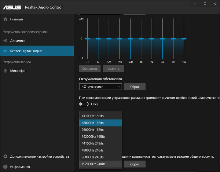

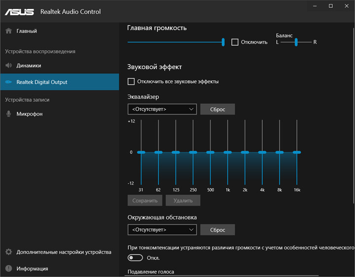

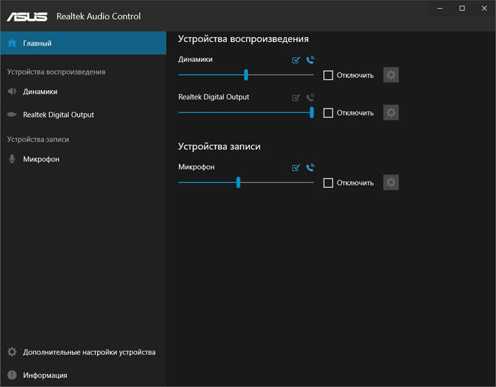

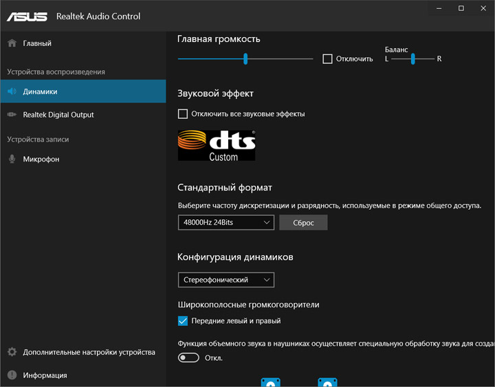

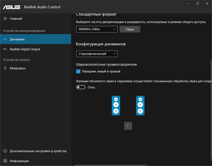

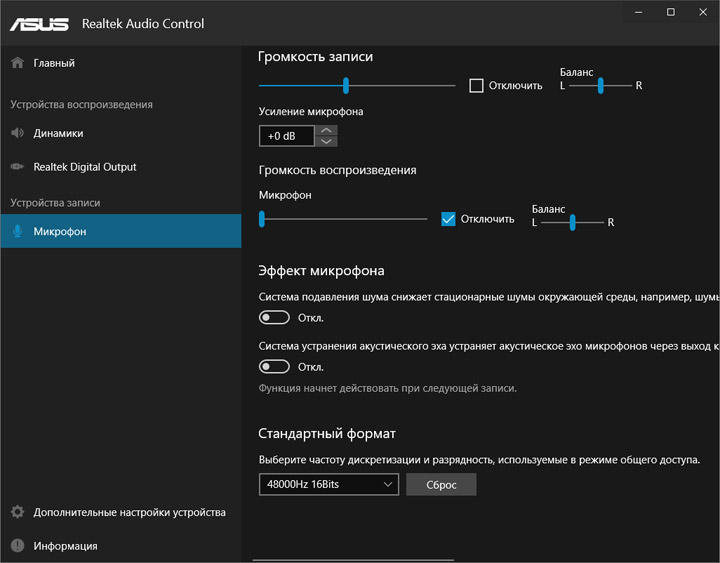

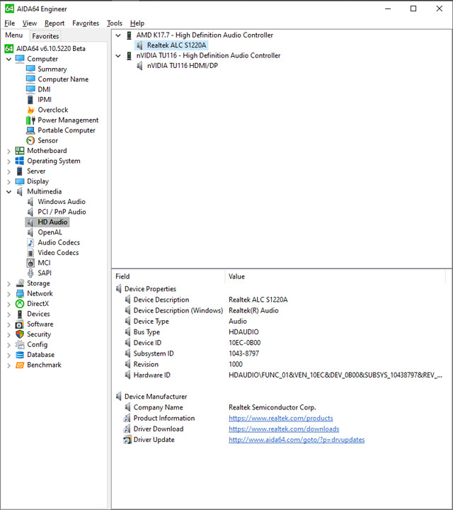

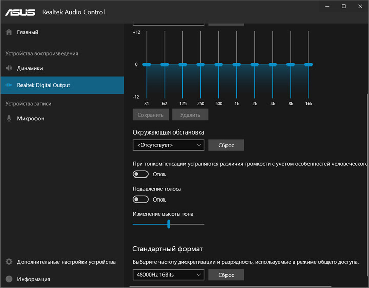

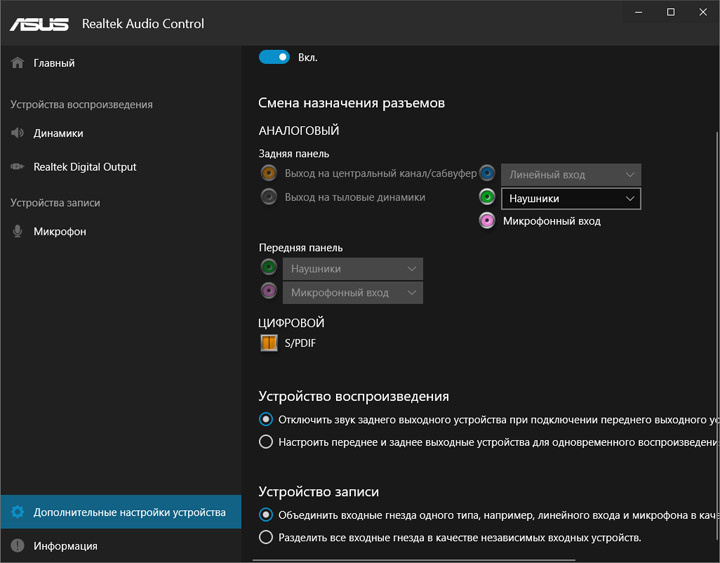

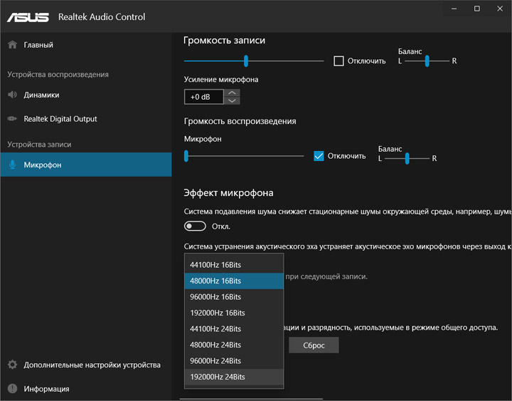

В отличии от продукта прошлого поколения (ASUS TUF X470-Plus Gaming), здесь подошли к звуковой подсистеме более ответственно. Использовали вариант из старших продуктов Realtek, что не замедлило сказаться на всей картине звучания. В то же время, отсутствие ОУ не позволяет создать напряжённую конкуренцию с элитными платами производителя. Оттого общий характер можно описать как «мониторный». Тем, кто ищет «вайбы» и «флоу», можно смело проходить мимо. Диапазон НЧ слабо выражен, глубина отсутствует напрочь, но при этом инструменты прослушиваются нормально, не создавая гула и каши. В области ВЧ нет избыточного надрыва, потому замечания будут лишь к отсутствию ревербераций. В целом, для игровой сборки весь подход вполне оправдан. Управление конфигурацией происходит с привлечением Realtek Audio Control. Тут можно указать тип подключённого оборудования к заднему выходному гнезду. Выбор в пользу наушников позволит использовать добавочную бонусную утилиту.

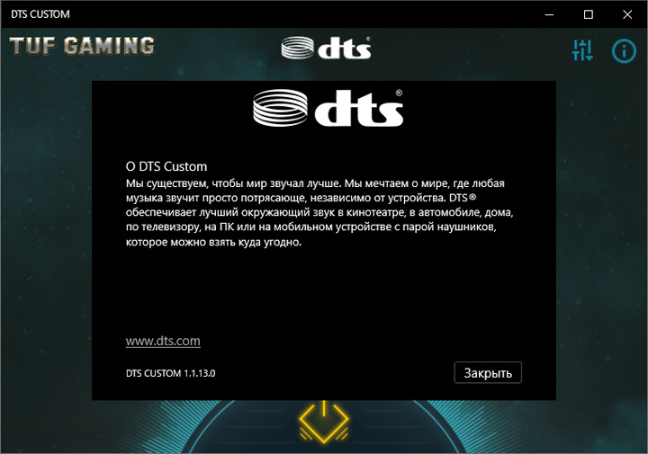

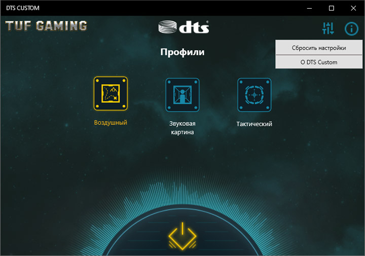

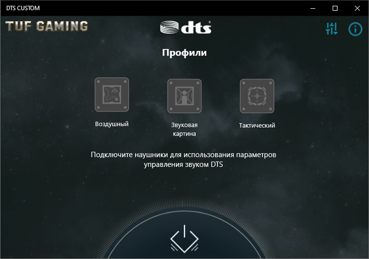

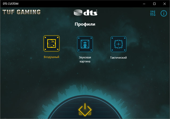

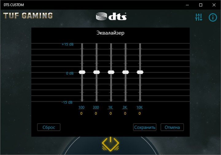

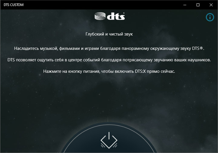

Это DTS Custom. С её установкой были те же проблемы, что и на ASUS TUF B450M-Pro Gaming, которые решились аналогичным образом.

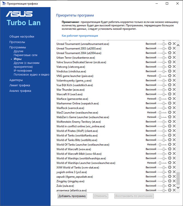

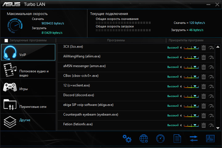

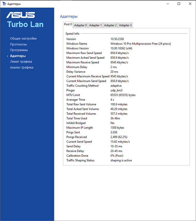

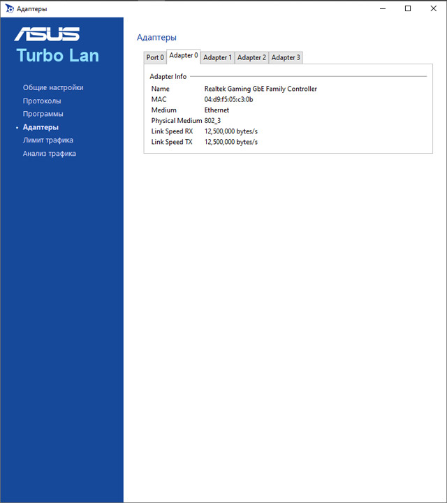

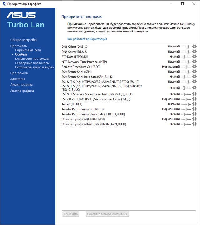

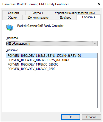

Функционирование Turbo Lan было стабильным, не смотря на использование необычного сетевого адаптера.
Больше сведений об особом варианте контроллера проводных сетей находится на скриншотах ниже.
Дополнительные параметры считать силами сторонних утилит не получилось, весь доступный перечень весьма скромен как для продукта с немалым ценником.
