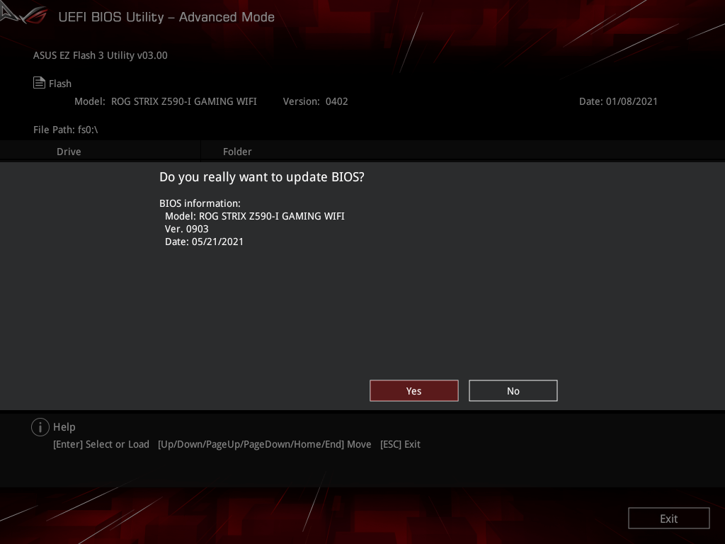

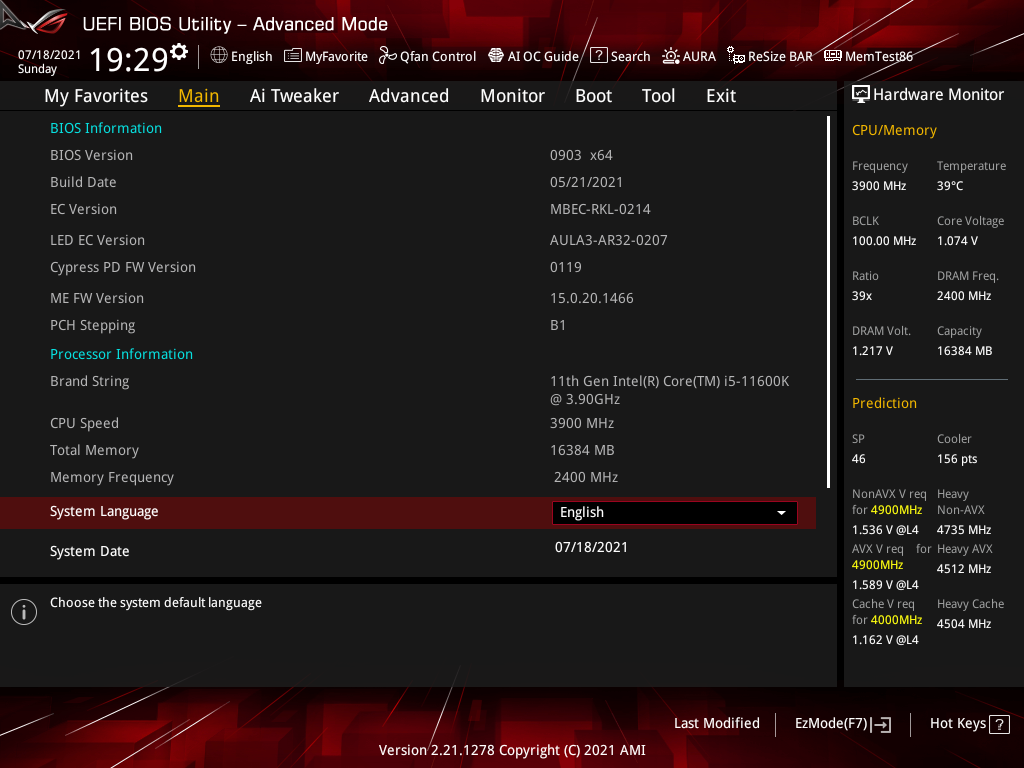

Рассмотрим возможности финальной сборки 0903, интегрировав её посредством EZ Flash.
В этот раз процессы шли необычайно долго, потому как требовалось обновление для ряда составляющих, все стадии сопровождаются понятными надписями на экране. А уже для ME процедура происходит посредством фирменной утилиты из среды Windows 10 при непосредственном участии пользователя.

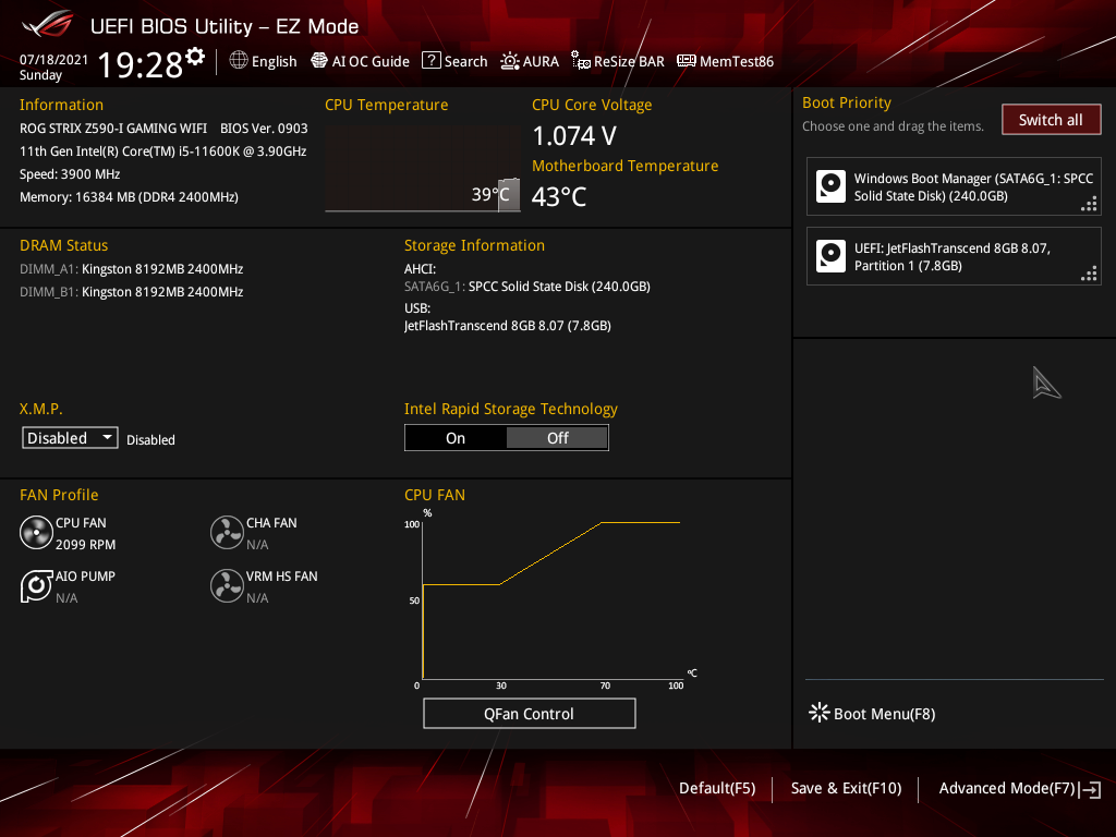

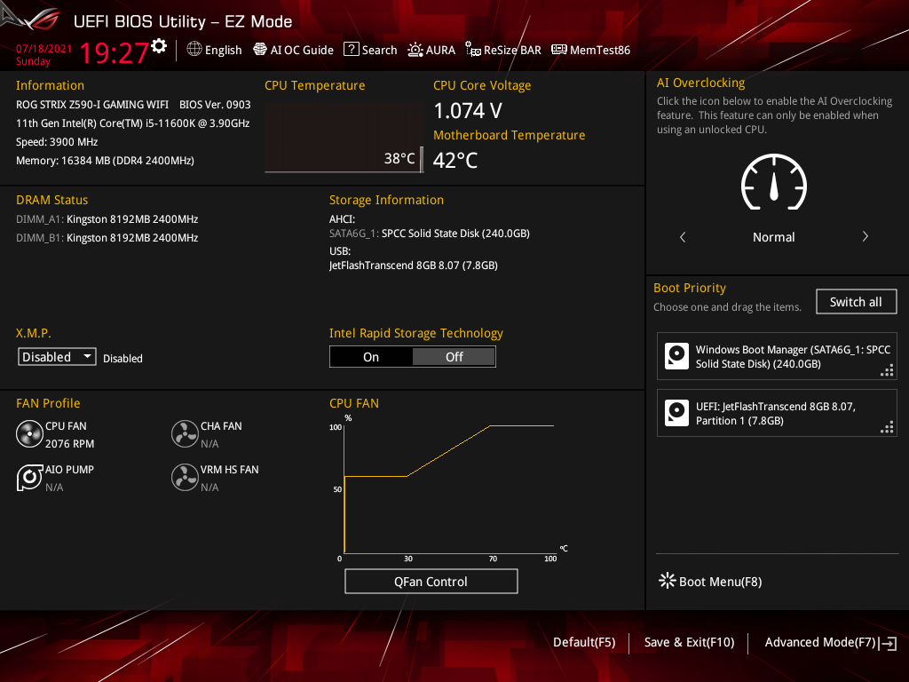

EZ Mode — режим для работы с устройством для пользователей с начальными знаниями.
Здесь получится установить актуальные дату и время, разобраться с приоритетом загрузочных дисков. Также в один клик доступна активация XMP для памяти.

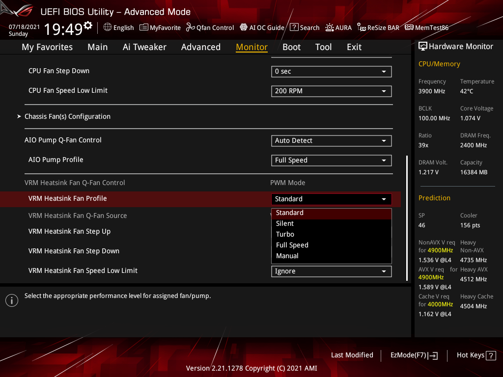

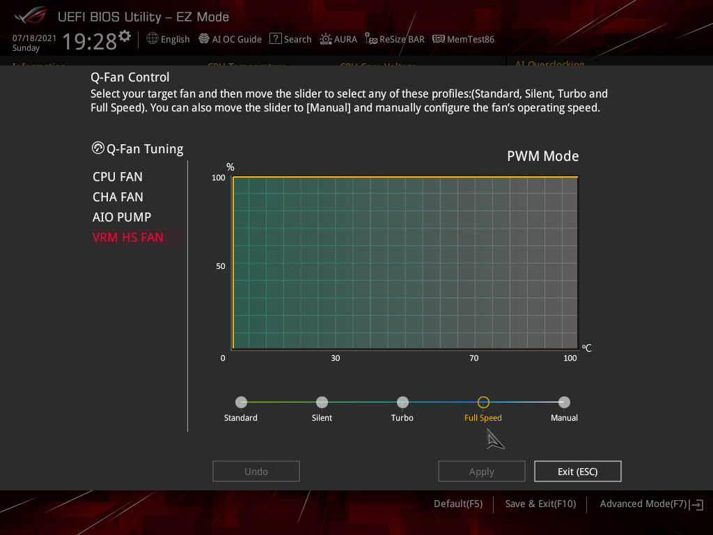

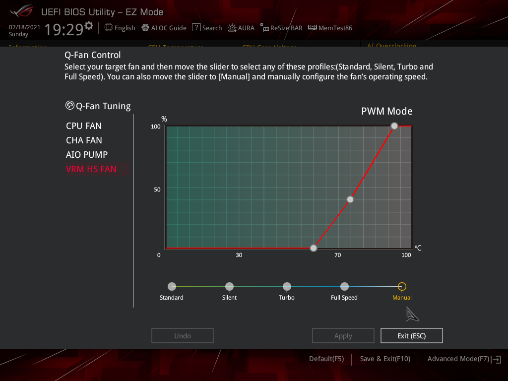

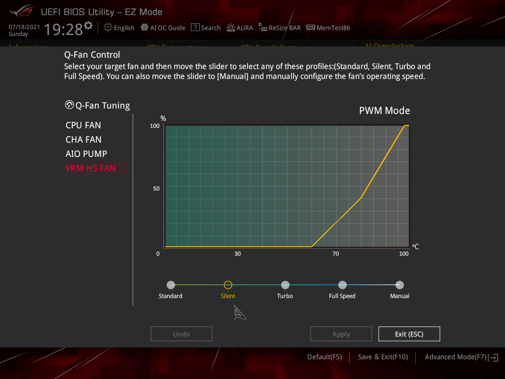

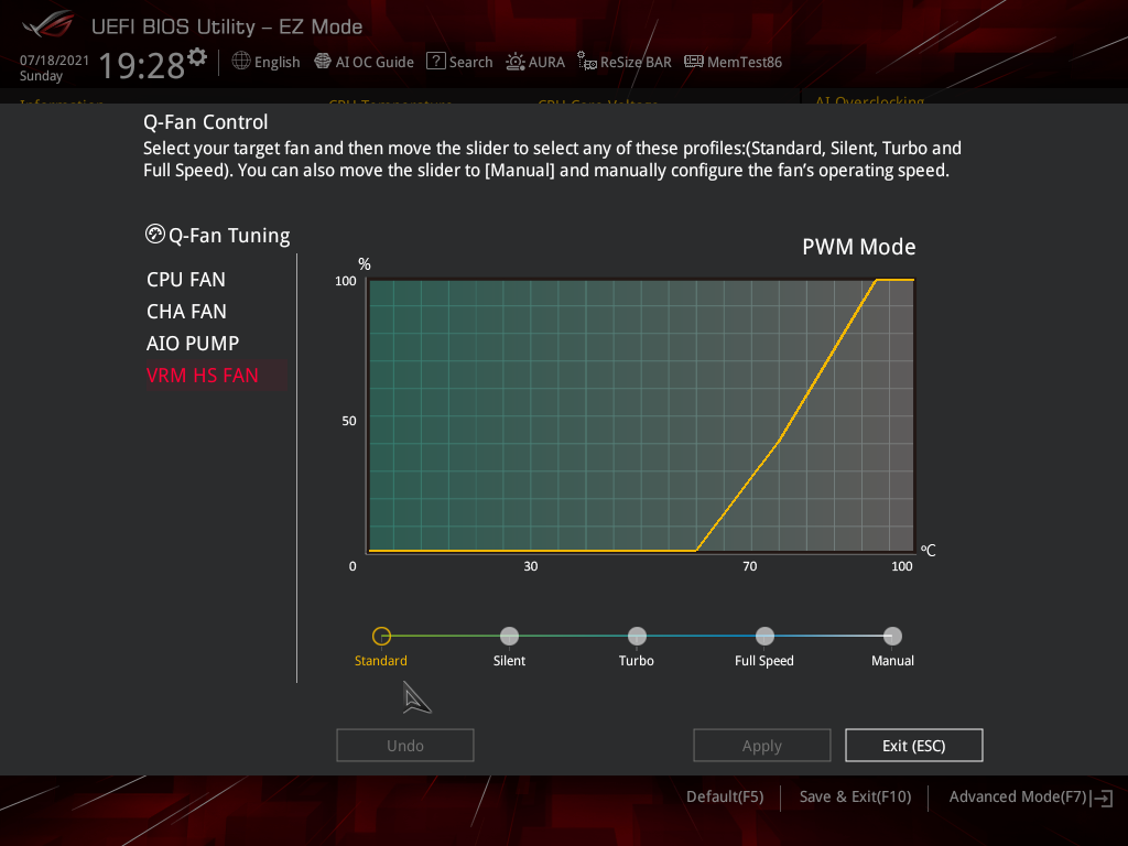

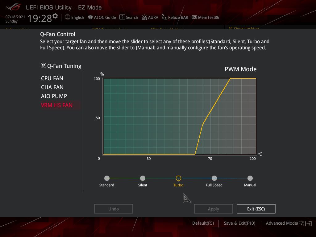

Хорошая новость — штатным вентилятором на VRM можно управлять вручную, для него уже предусмотрено несколько профилей.

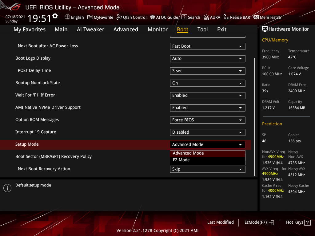

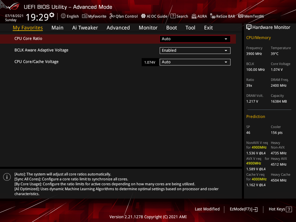

Advanced Mode предложит полную гамму настроек UEFI. Первый раздел с именем My Favorites формируется пользователем по его личным предпочтениям. Учитывая огромное число вкладок и подпунктов, его наличие является весьма нелишним для тех, кто собирается проводить затяжные эксперименты.

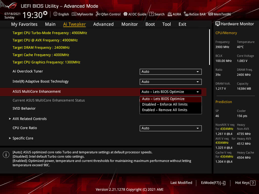

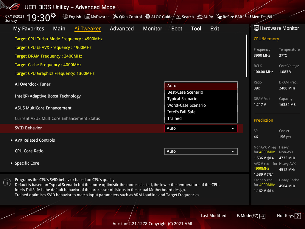

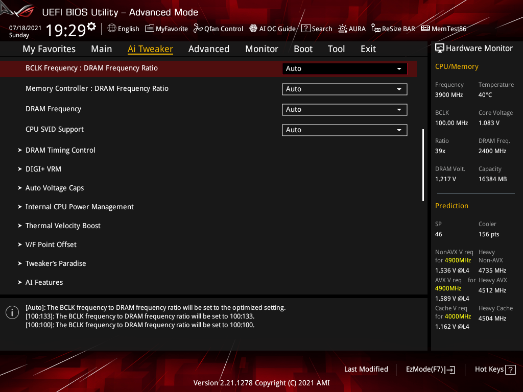

Ai Tweaker буквально пестрит настройками. Чего здесь только нет, ни разу не вспоминаешь про компактность платы, глядя на полный перечень.

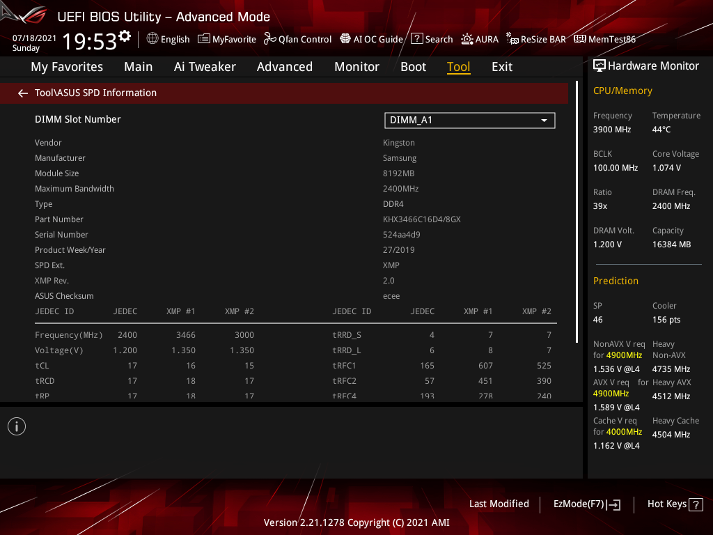

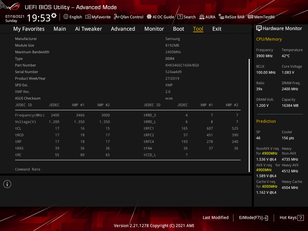

XMP I активирует только основной набор задержек, а XMP II пригодится для высокоуровневых наборов, где уже подобраны и другие — вторичные или даже третичные. Базовую частоту можно будет менять в обе стороны от привычных 100 МГц. ASUS MCE был активен, а значит стоковые лимиты для нашего Core i5-11600K убраны сразу «из коробки».

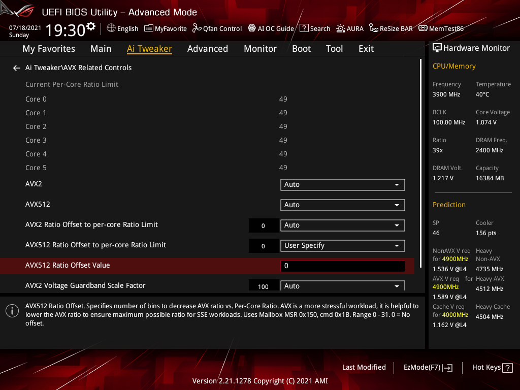

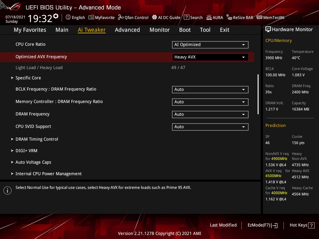

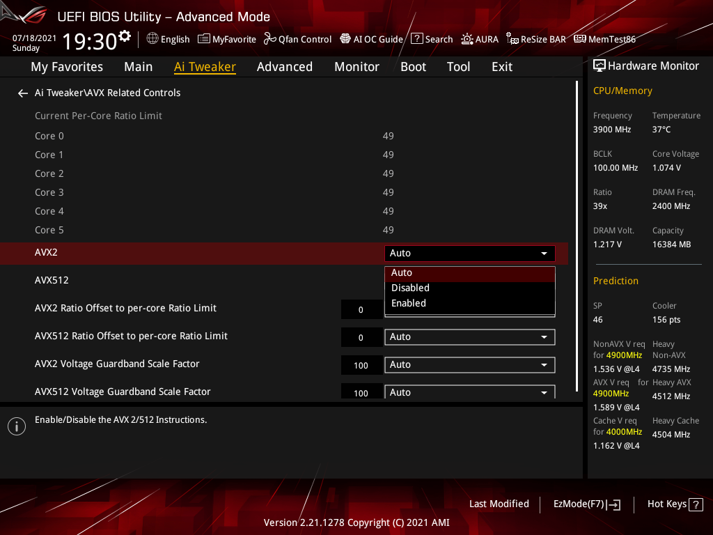

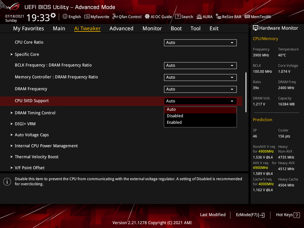

Для корректировки функционирования ЦП при работе с векторными инструкциями предусмотрен отдельный раздел.

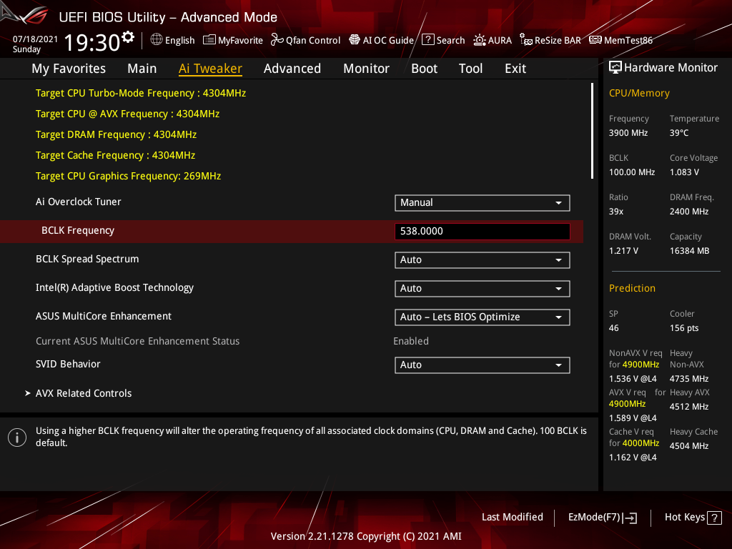

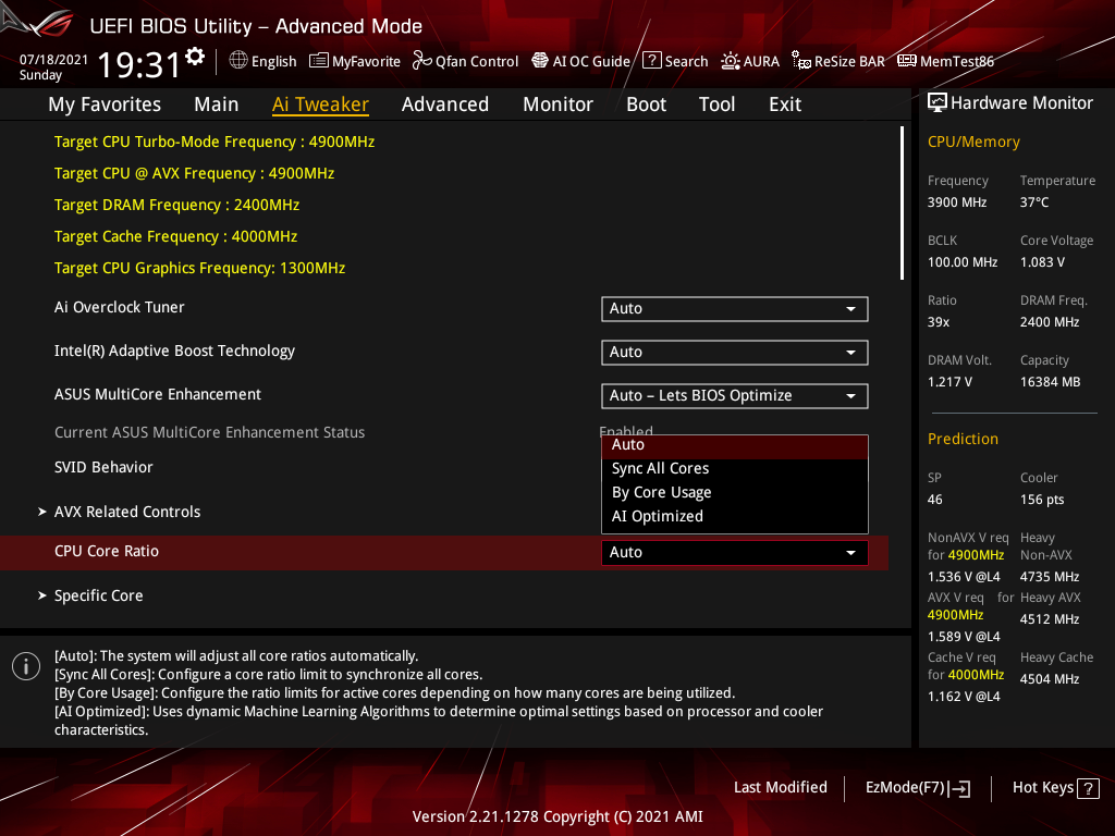

Видоизменить частоту процессора можно двумя способами, либо предоставить всё фирменному разгонному комплексу мер AI Optimized. Ещё возможна работа с каждым ядром индивидуально, чего нет в ряде других семейств материнских плат.

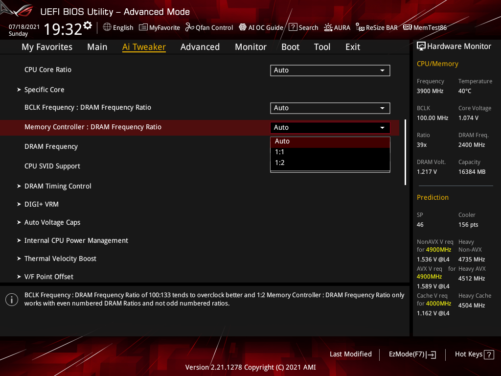

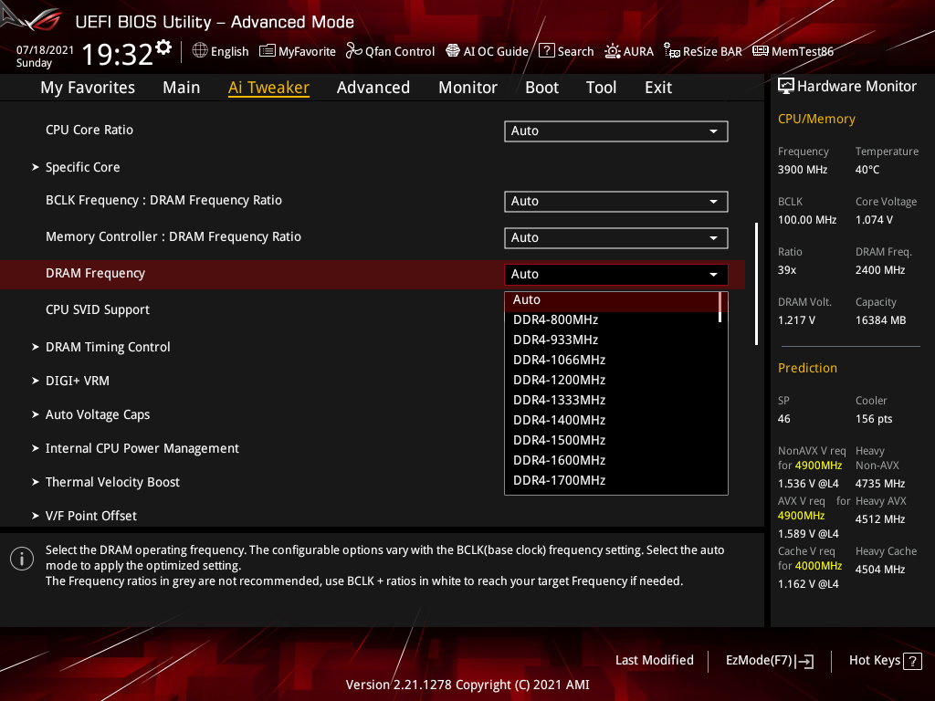

Выбор частоты памяти фактически ничем не ограничен. Серым цветом отмечены цифры, относящиеся к схеме BCLK:DRAM, обозначенной как 100:100, тогда как белые означают вариант 100:133, что я также вижу впервые.

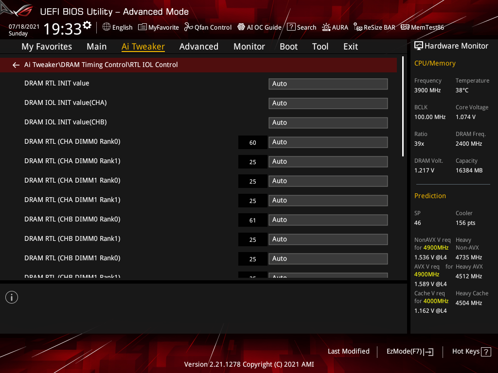

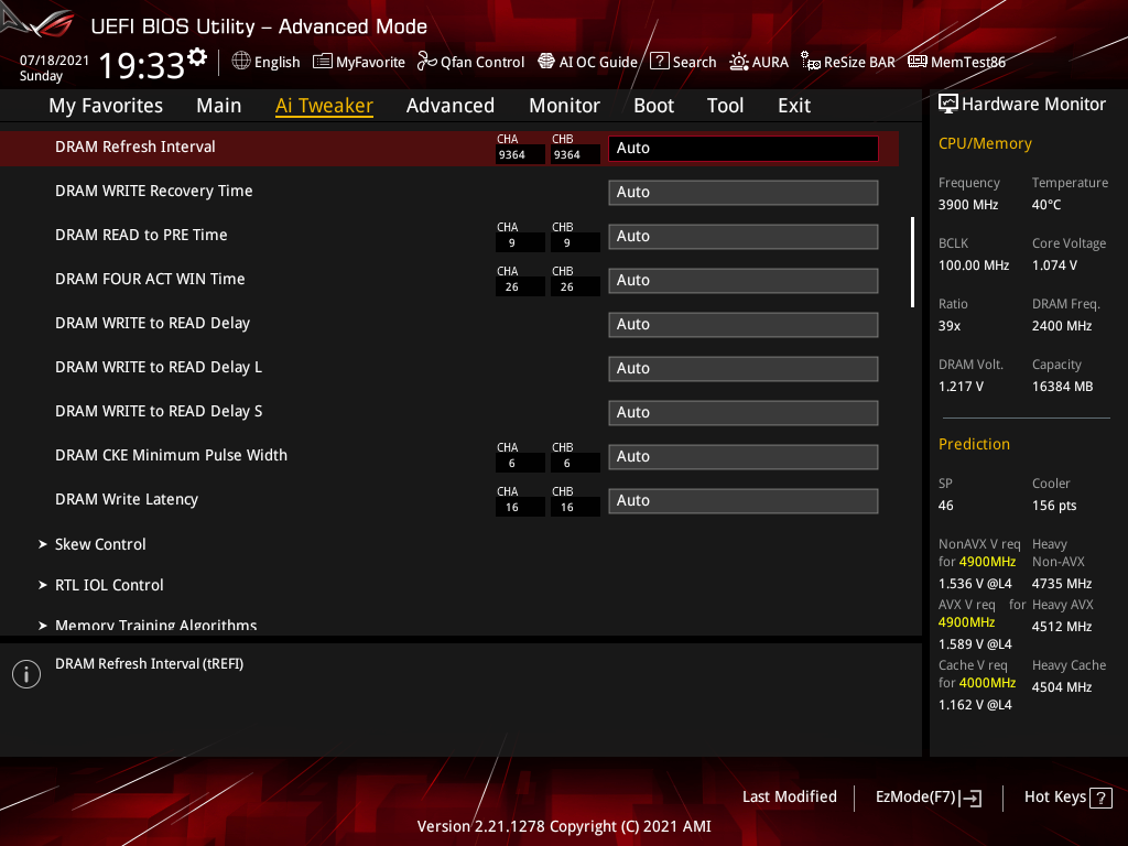

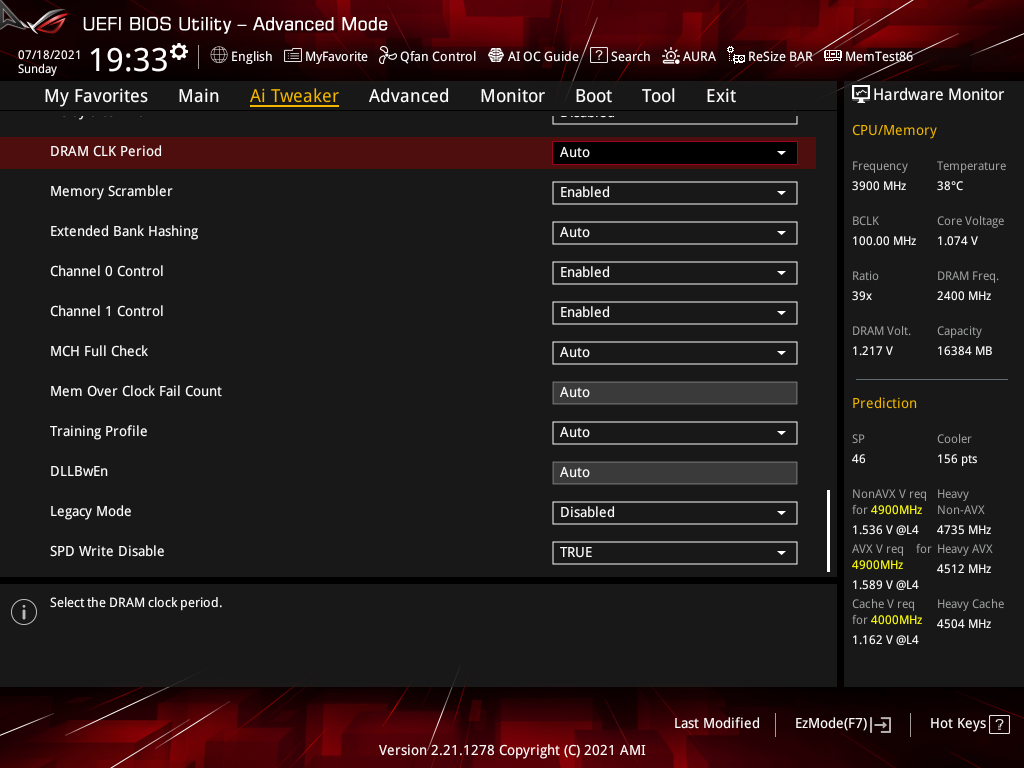

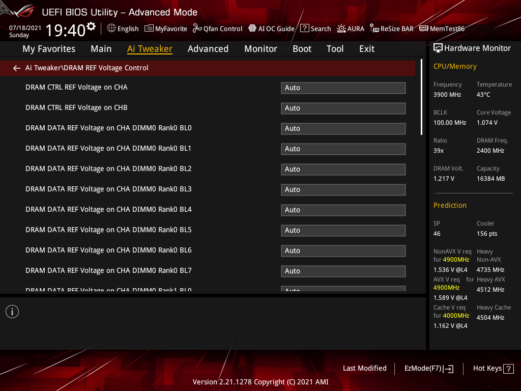

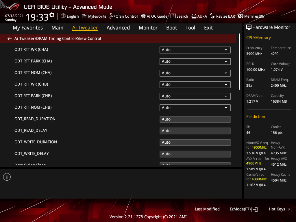

Для установки задержек и других переменных DRAM есть множество пунктов меню и подразделов.

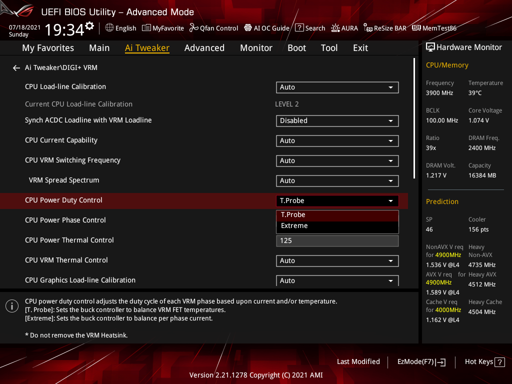

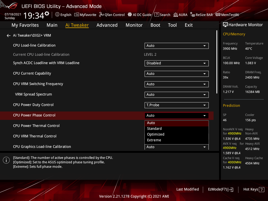

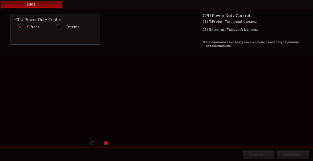

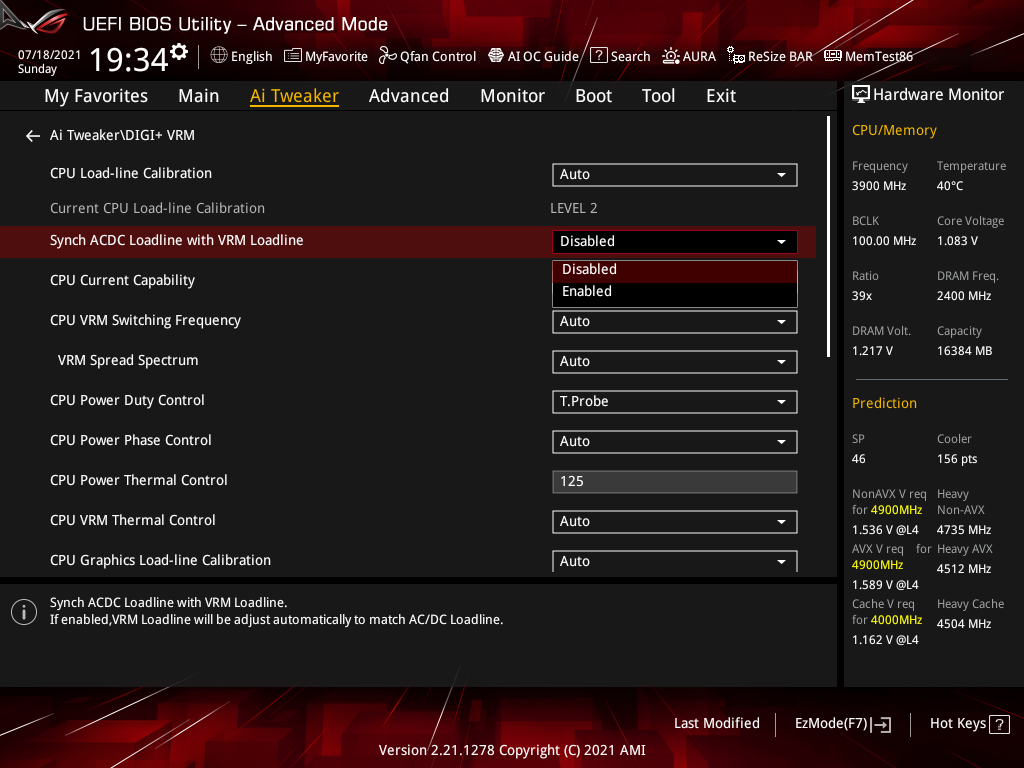

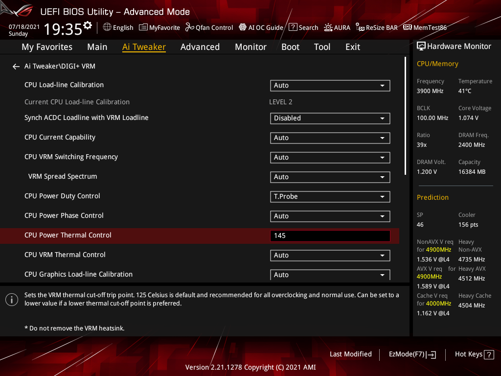

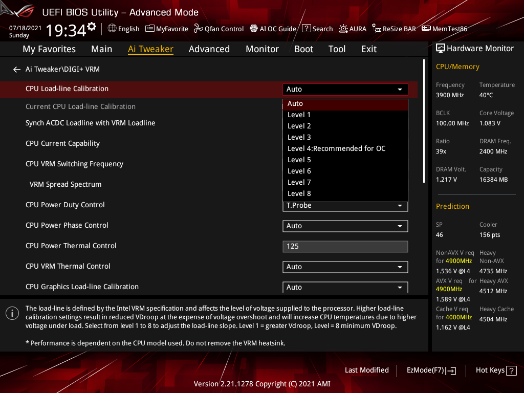

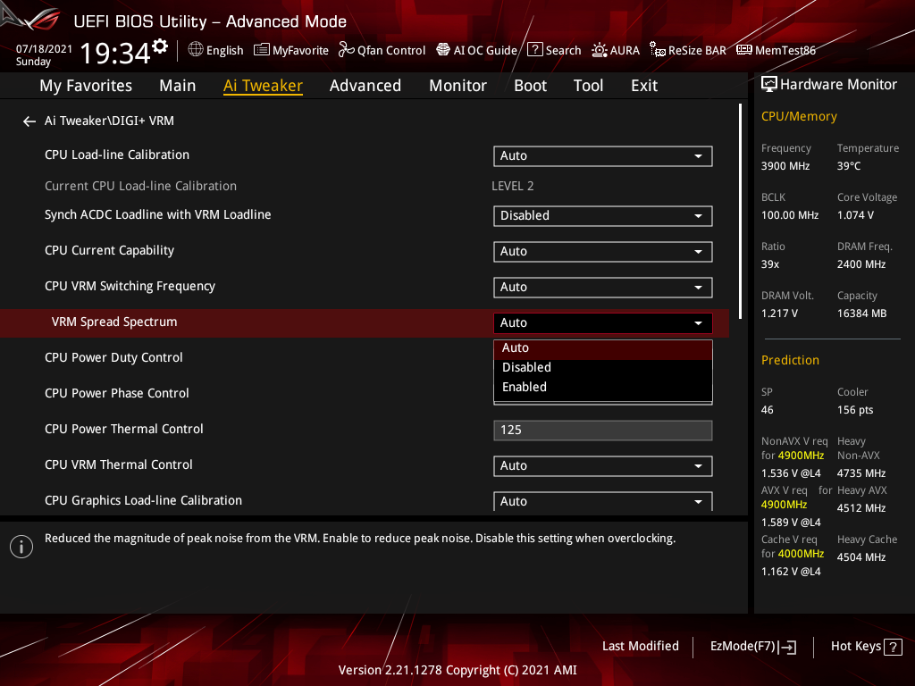

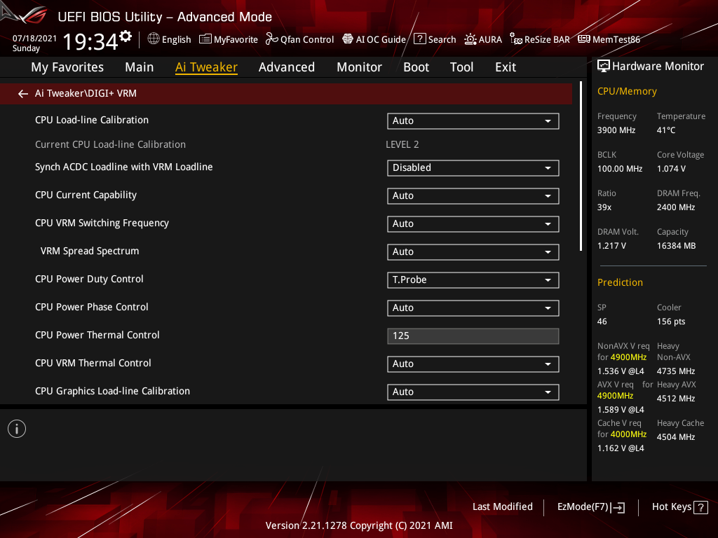

Проработка настроек стабилизатора питания, как это и подобает, соответствует продукту высокого класса. Пунктов — огромное количество.

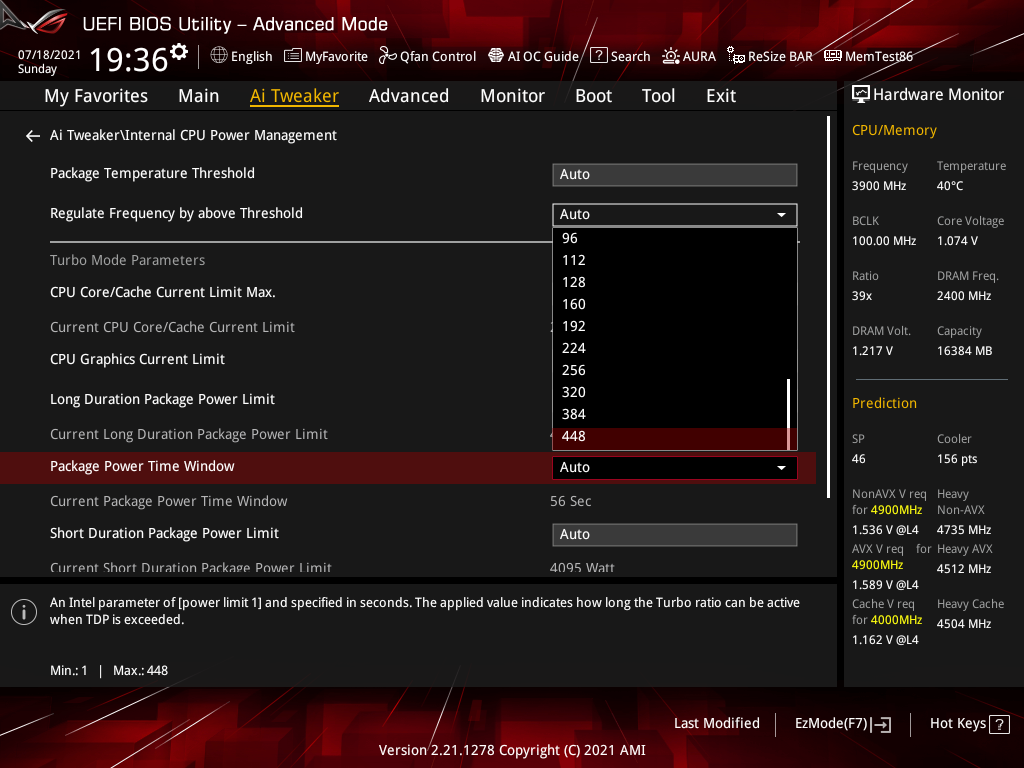

Править лимиты потребления можно в отдельной рубрике.

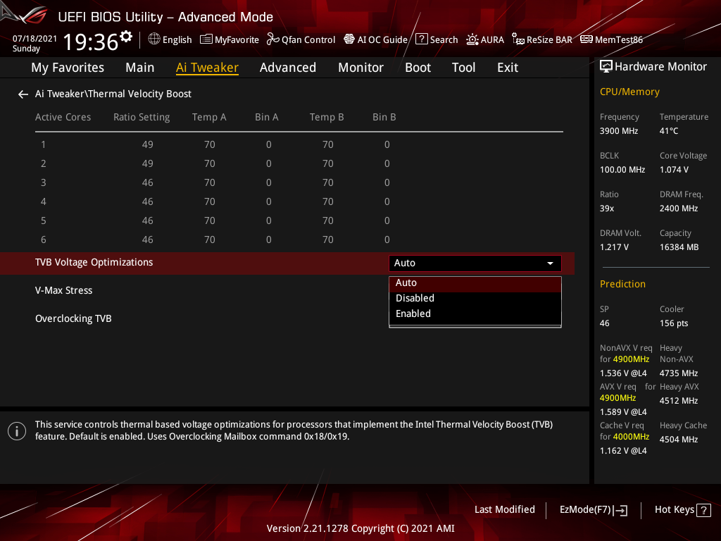

Для CPU с поддержкой Thermal Velocity Boost заготовлена ещё одна отдельная вкладка.

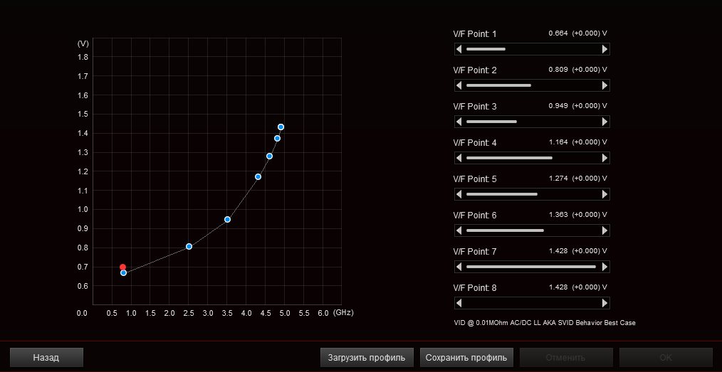

Продолжаем, правка кривой Voltage/Frequency возможна на ещё одной дополнительной странице.

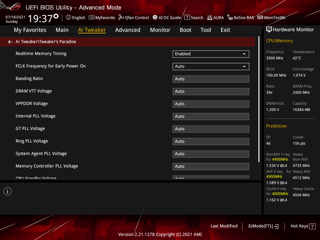

Теперь уже наличие Tweaker’s Paradise не кажется чем-то удивительным — «просто» ещё одна дополнительная возможность устройства.

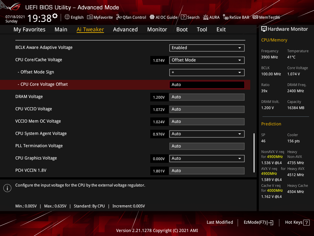

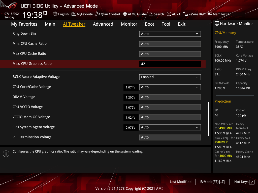

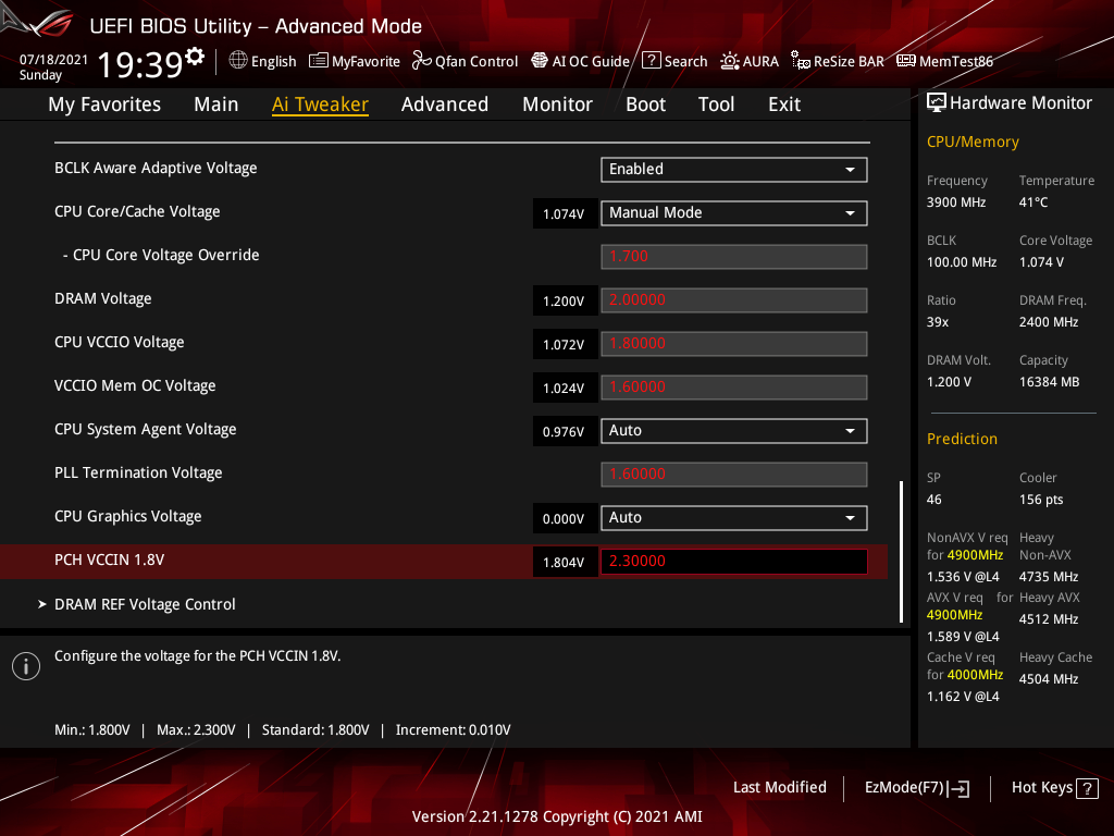

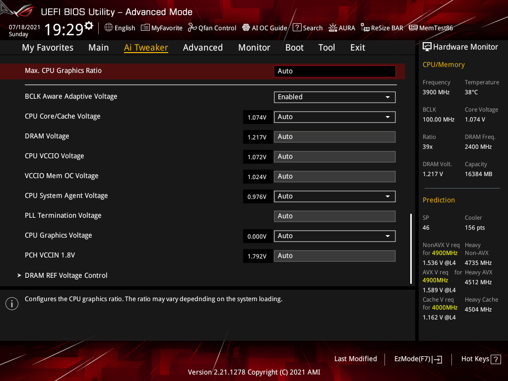

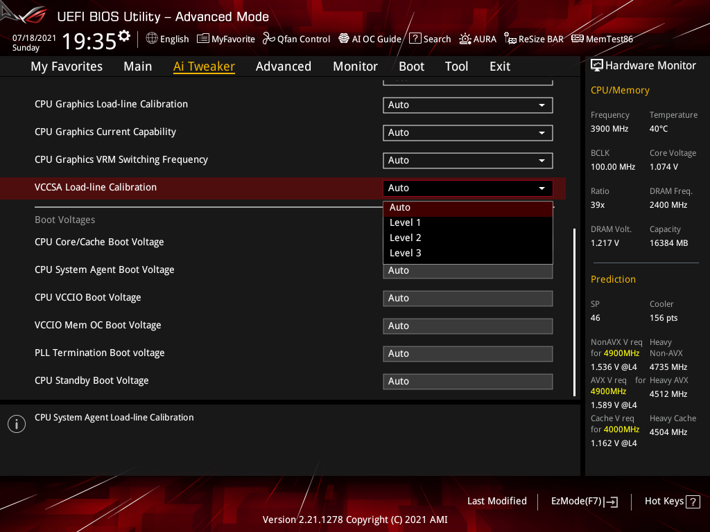

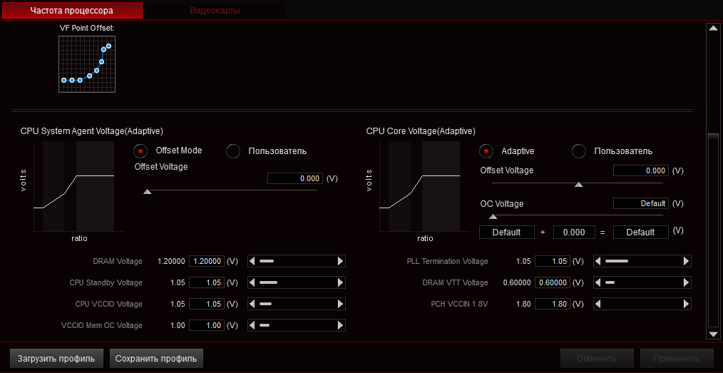

Три способа для смены процессорного напряжения. Пределы очень смелые как для компактной платы, а шаг фактически минимальный из возможных.
Вообще, для всех напряжений никаких искусственных ограничений нет. Для iGPU и SA тоже можно выбрать не только лишь фиксированный уровень, очевидно всё основано на обширных возможностях стабилизатора и его ШИМ-контроллера.
Ключевые переменные, их пределы и шаг изменения величин собраны в таблице ниже.

| CPU Core Voltage Override (В) | 0,7–1,7 | 0,001 |
| CPU Core Voltage Offset (В) | (+/–) 0,005–0,635 | 0,005 |

| DRAM Voltage (B) | 1,0–2,0 | 0,00625 |
| VCCSA Load-line Calibration | Auto/Level1…3 | 1 |
| CPU VCCSA Voltage Override (В) | 0,7–1,8 | 0,001 |
| CPU System Agent Voltage Offset (В) | 0,001–0,999 | 0,001 |
| CPU VCCIO Voltage (В) | 0,9–1,8 | 0,01 |
| VCCIO Mem OC Voltage (В) | 0,9–1,6 | 0,01 |
| PCH VCCIN 1.8V | 1,8–2,3 | 0,01 |
| Max. CPU Graphics Ratio (Multiplier) | 1(by CPU)–42 | 1 |

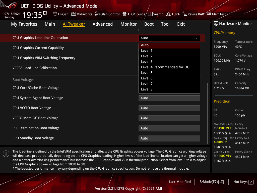

| CPU Graphics Load-line Calibration | Auto/Level1…8 | 1 |
| CPU Graphics Current Capability (%) | Auto/100/140 | |
| CPU Graphics Voltage Override (В) | 0,7–1,7 | 0,001 |
| CPU Graphics Voltage Offset (В) | (+/–) 0,005–0,635 | 0,005 |

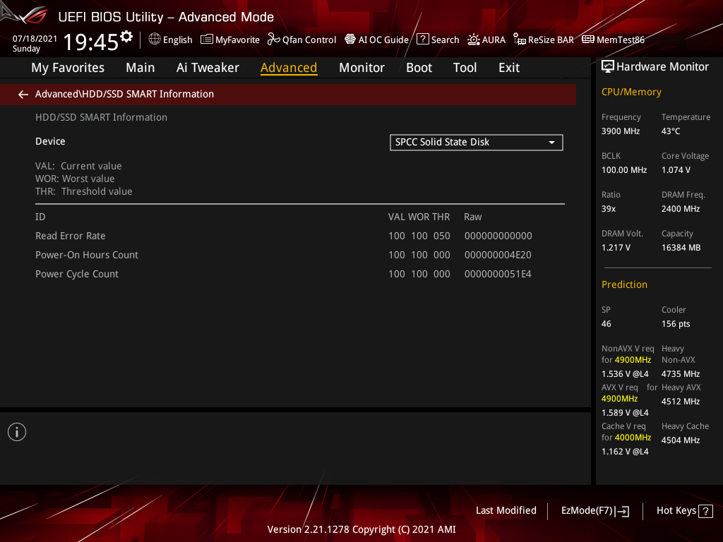

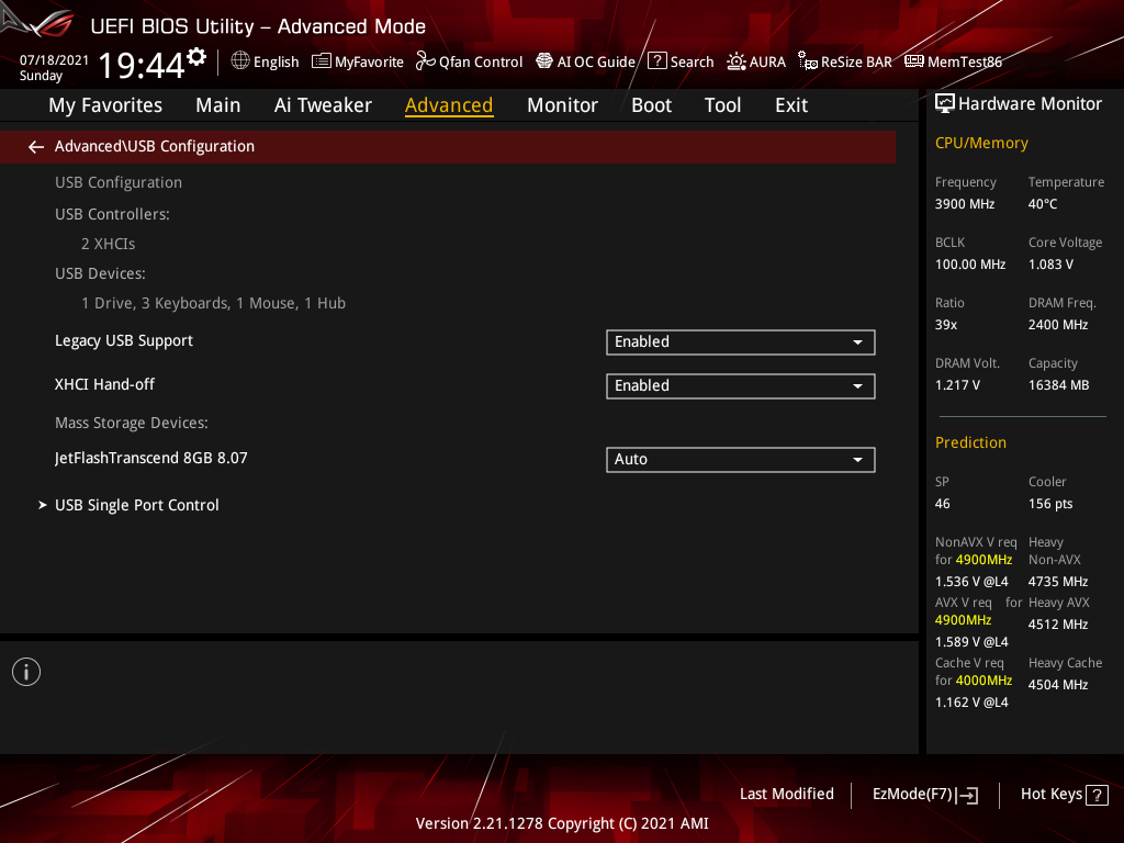

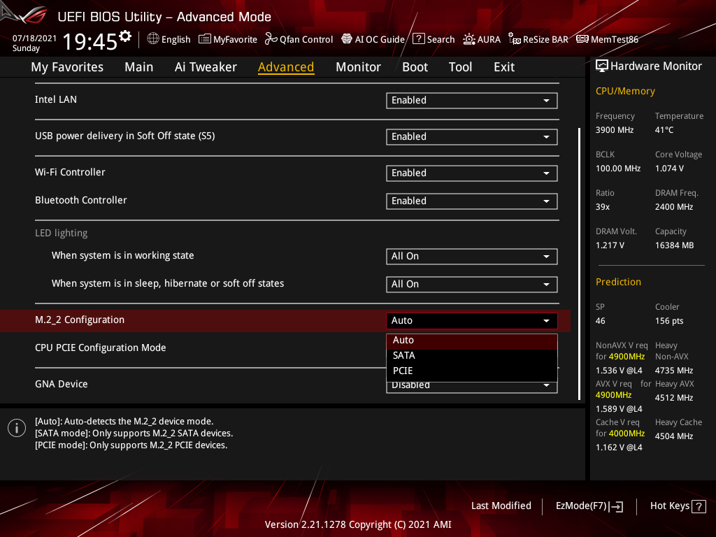

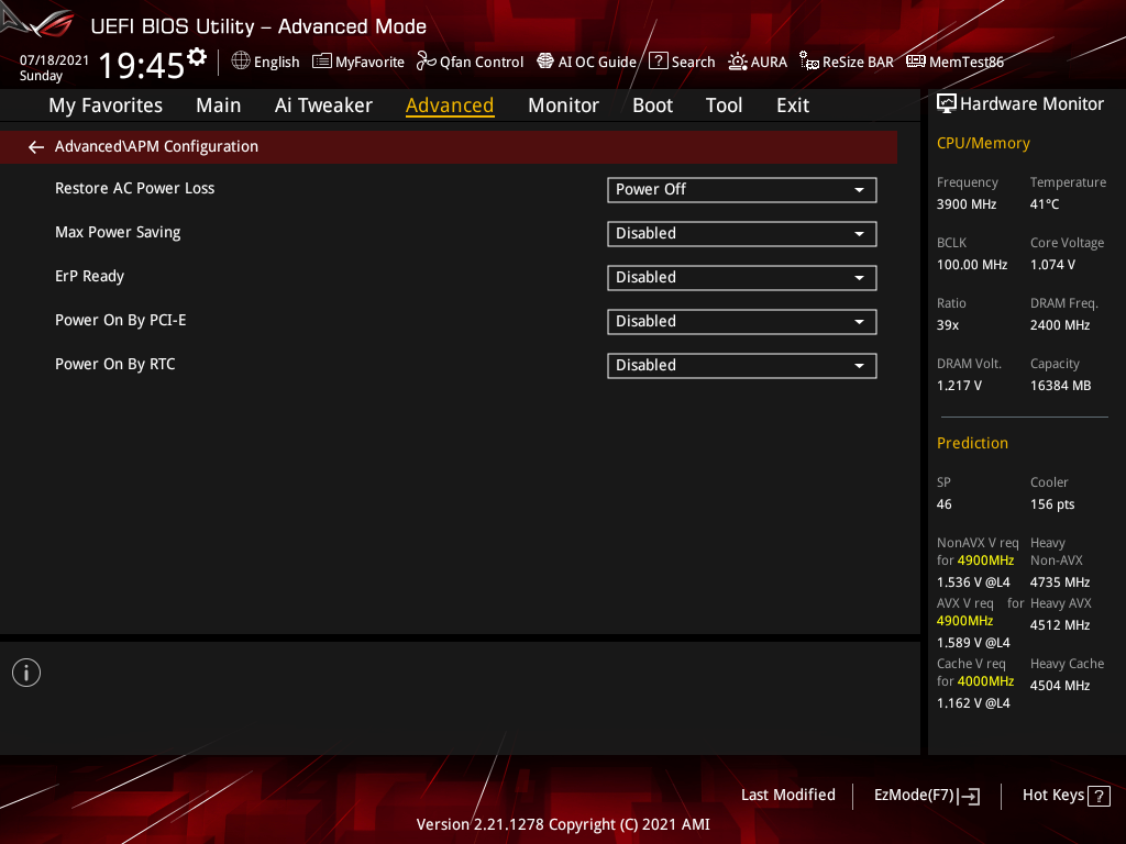

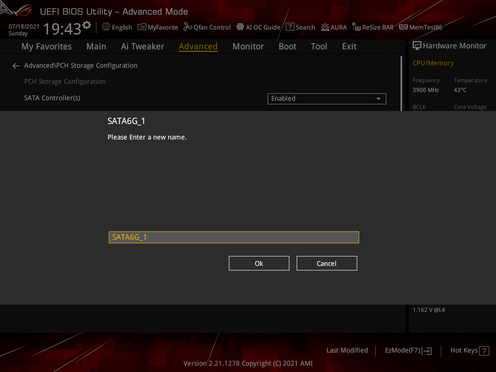

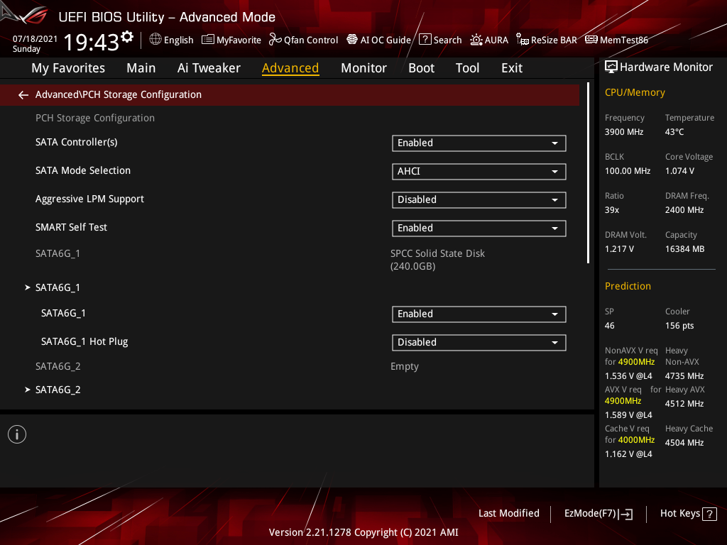

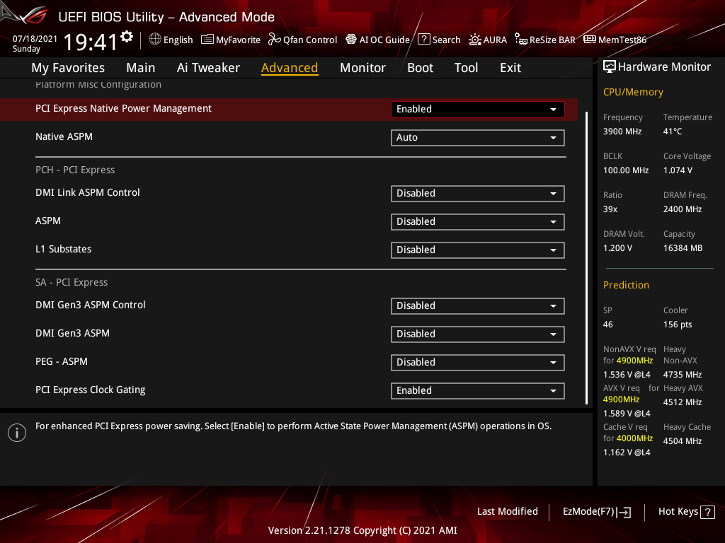

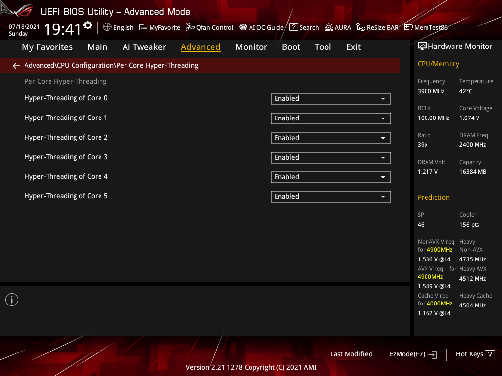

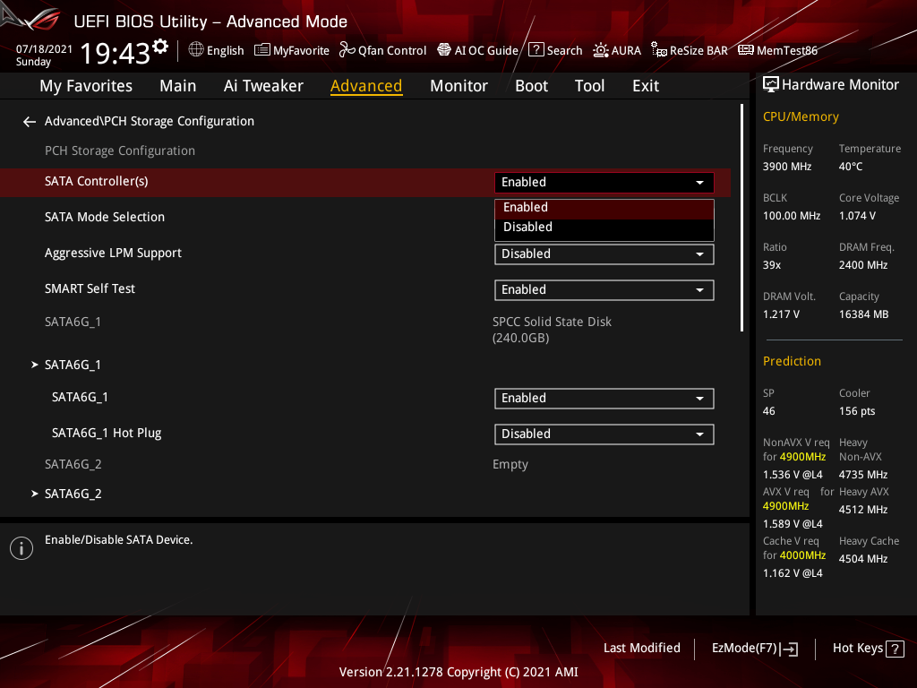

Advanced — рубрика для подстройки работы других компонентов.

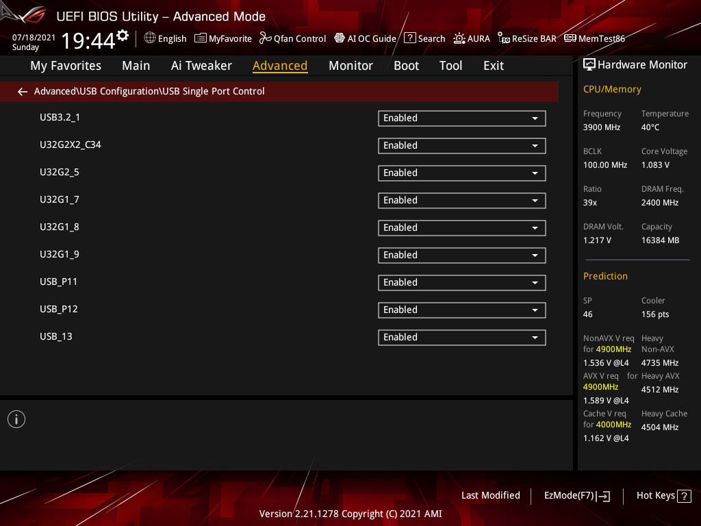

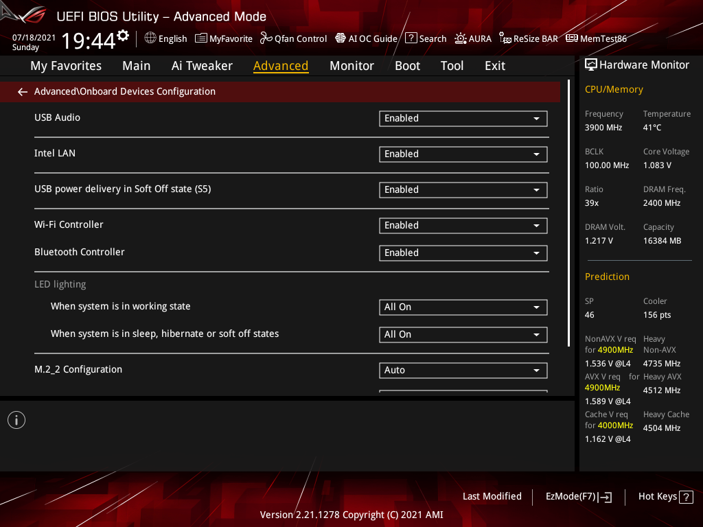

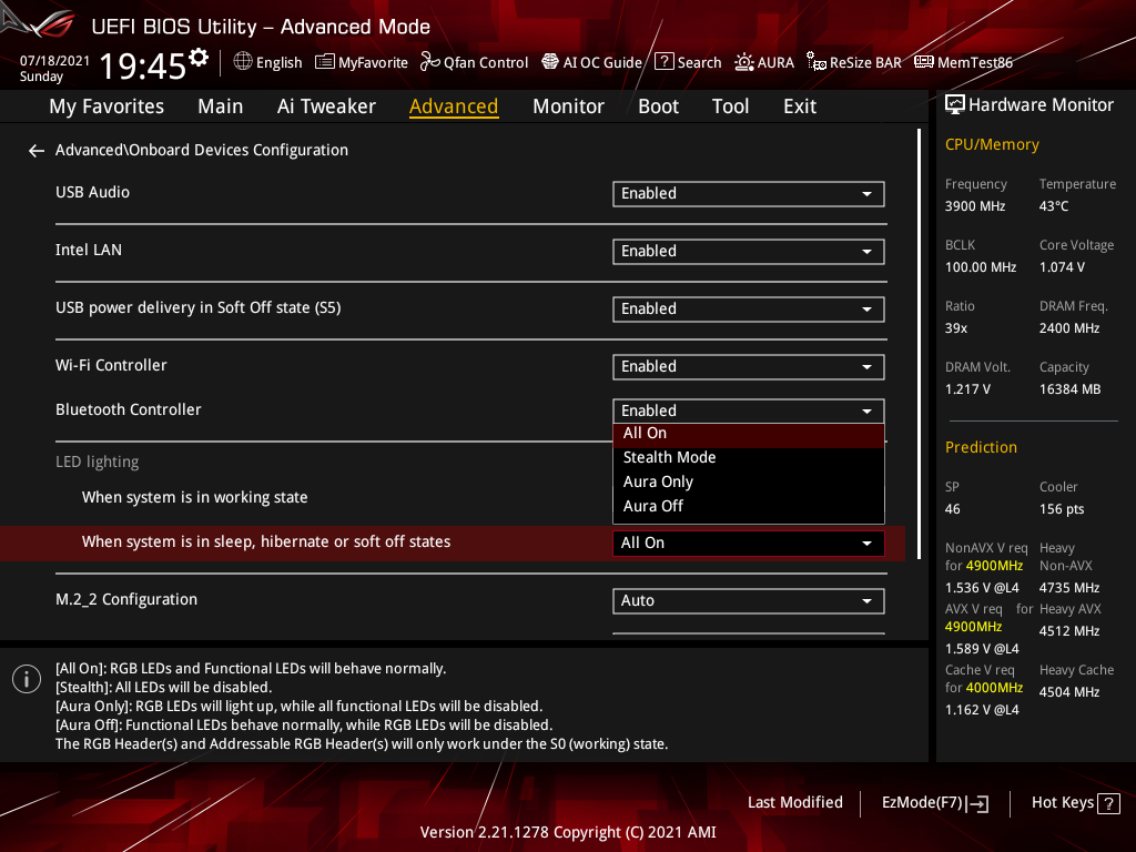

Раздельное отключение LED lighting для режимов бодрствования и ожидания системы находится в подразделе Onboard Devices Configuration.

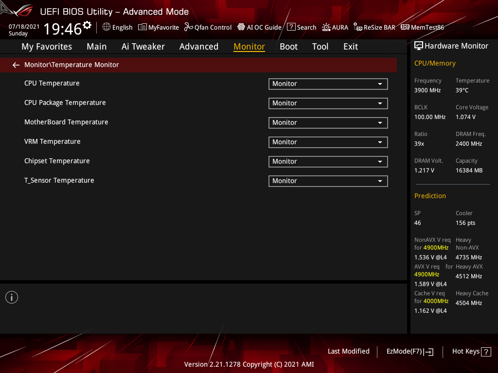

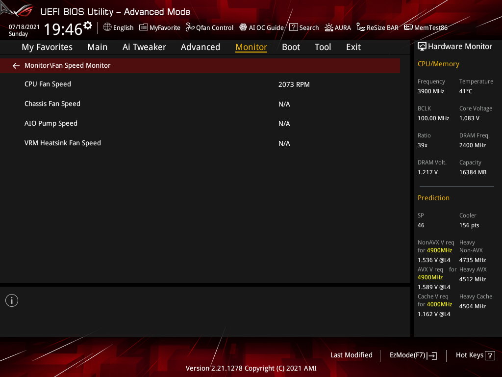

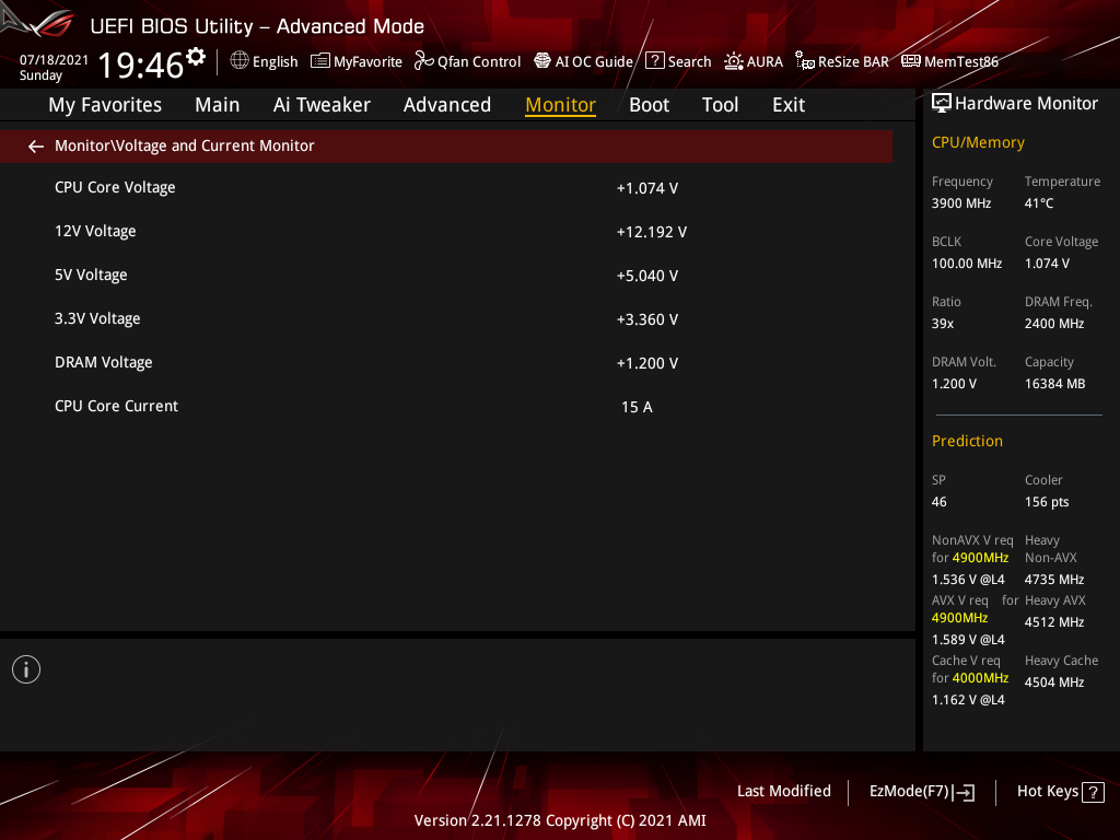

Для наблюдения доступно большое число величин, куда входит и температура VRM.

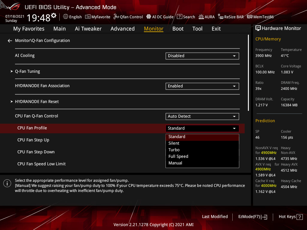

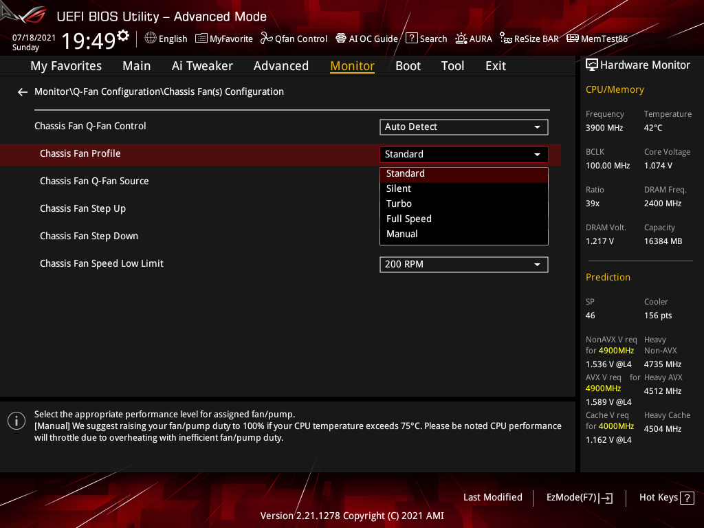

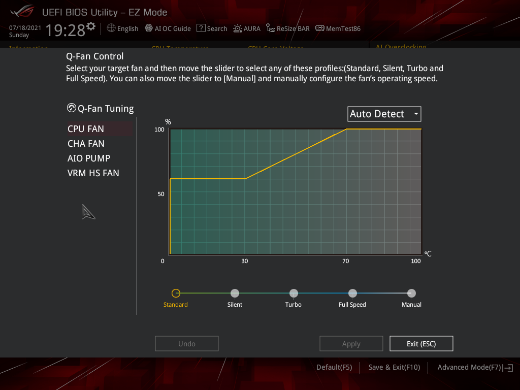

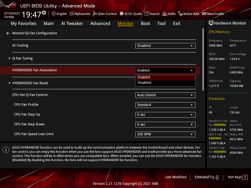

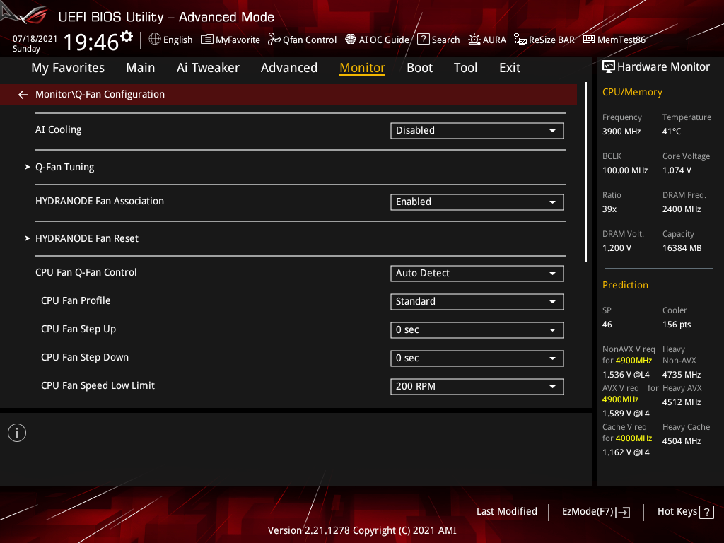

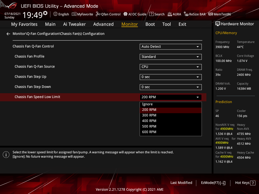

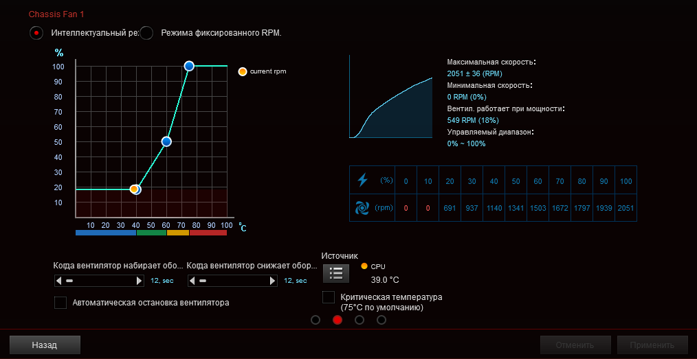

Наполнение Q-Fan Configuration ещё богаче, чем прежде, хотя площадок на плате никак не много. Венчает всё лаконичный пункт AI Cooling, когда все процессы можно отдать на откуп самой плате. Q-Fan Tuning проведёт калибровку вентиляторов с целью поиска их минимально рабочего предела. Ещё одна любопытная новинка — HYDRANODE. Из названия уже можно догадаться, что к одной площадке можно будет приладить несколько устройств. Тут не всё просто и нужны особые, идея заключается в подключении нескольких штук (скажем, трёх — от AIO) к одной площадке на плате. Тут она обозначена как CHA_FANP. Решение позволит контролировать в последствии работу каждого по его таходатчику без каких-то усилий со стороны пользователя. Такие продукты уже начали появляться в рыночном сегменте вентиляторов. Прочий функционал также полон. На каждой из трёх площадок допускается смена типа управления скоростью — DC / PWM Mode. Есть готовые профили, но можно составить и свой, индивидуальный сценарий. У корпусного (других дополнительных) вентилятора(-ов) в качестве основы работы алгоритма замедления здесь доступны все температурные сенсоры, включая VRM.

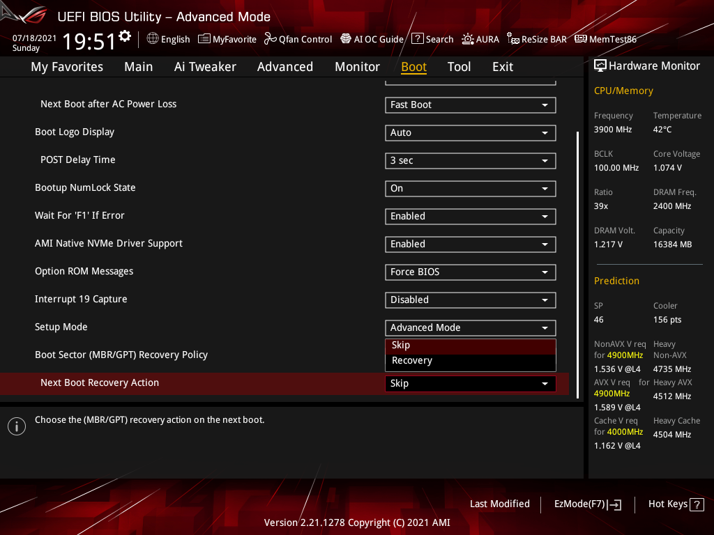

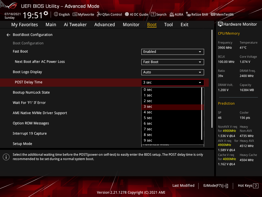

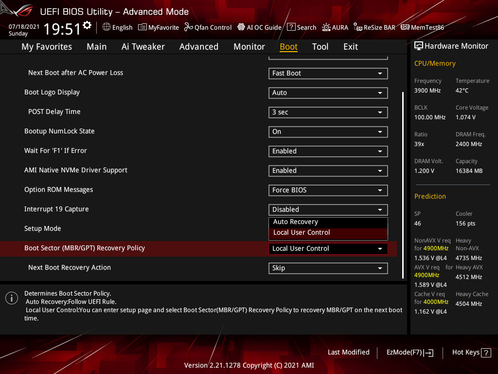

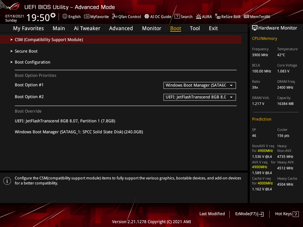

С базовыми настройками скорость опроса оборудования при старте системы близка к мгновенной, однако при разгоне всё усугубляется количеством проведённых правок. Особо задумчивой плата становится при глубокой работе с параметрами DRAM. Активировать CSM при работе с iGPU невозможно.

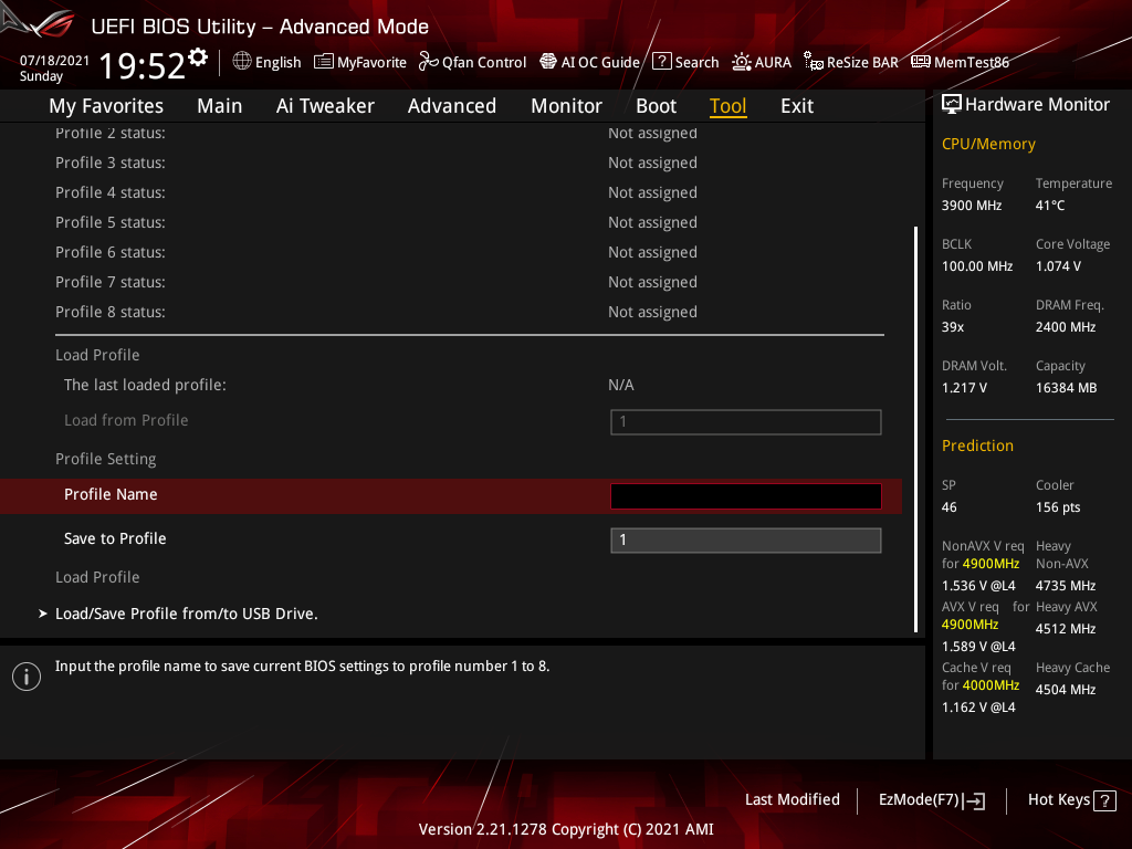

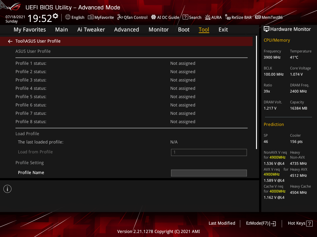

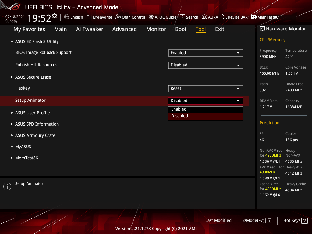

Обширен набор вспомогательных инструментов. Особо хочу выделить наличие Flexkey — функциональность контактной пары Reset на плате может быть изменена в пользу переключателя подсветки или активатора входа в меню UEFI после старта системы.
В состав прошивки интегрирована тестовая среда MemTest86 с отдельным пользовательским интерфейсом.
Отобразить перед сохранением новые настройки могут уже многие платы, а вот показать прошлые — далеко не все, такой инструмент может оказаться полезен тем, кто экспериментирует с системными настройками близко к предельным возможностям компонентов.

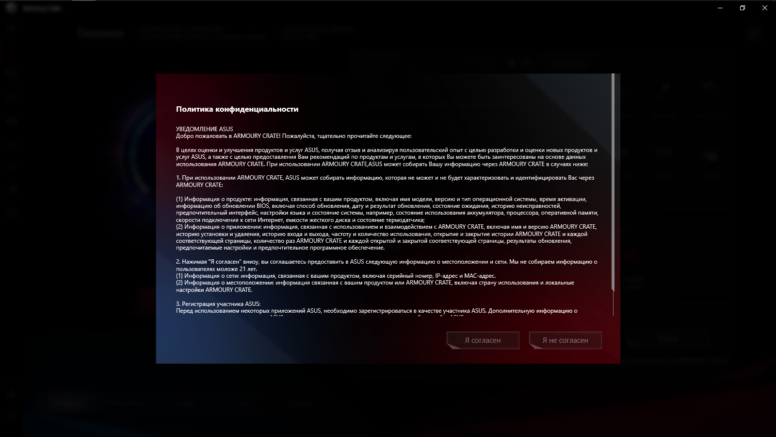

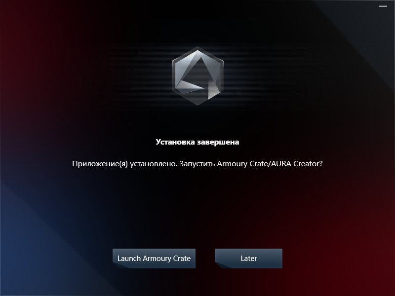

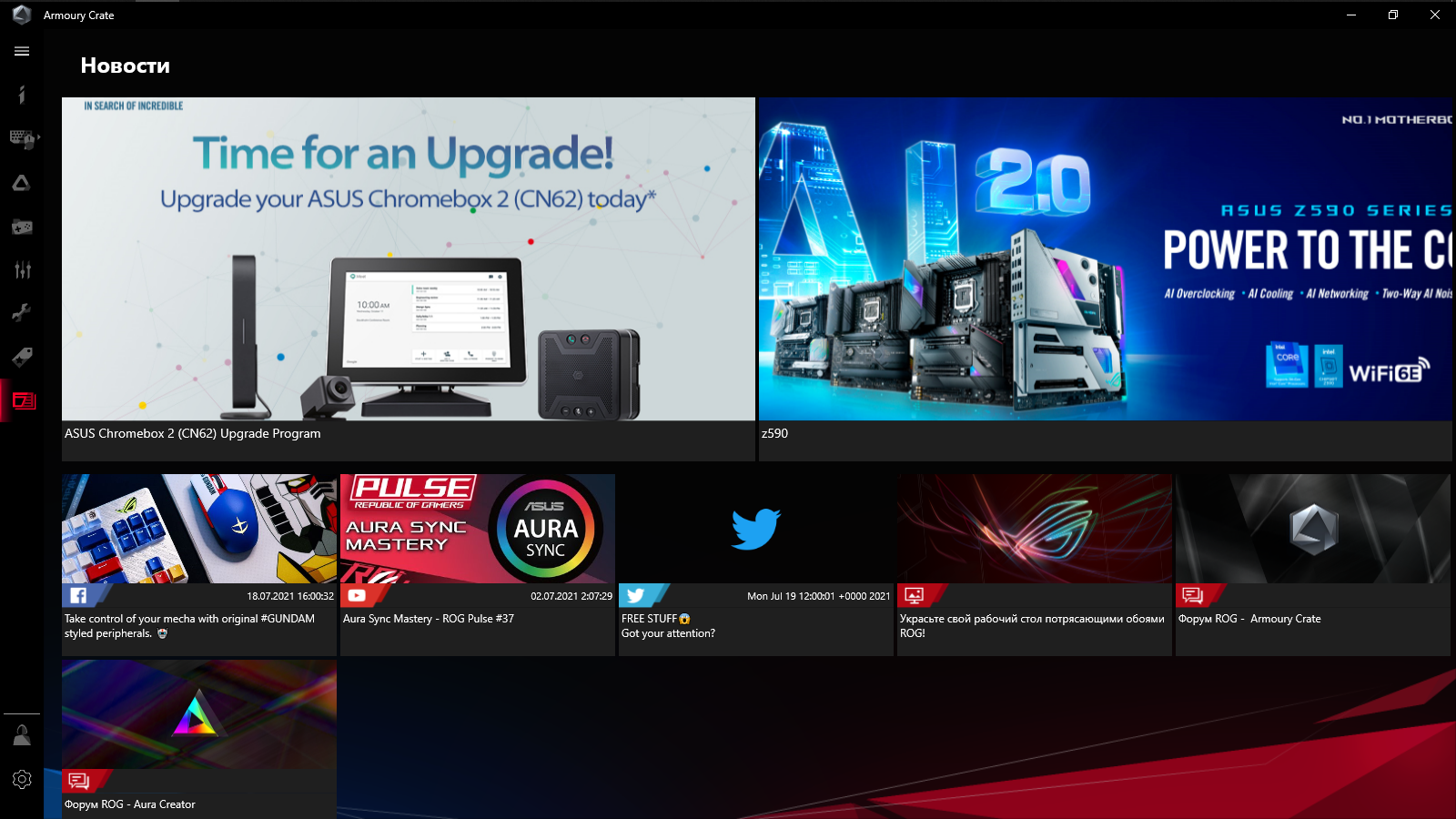

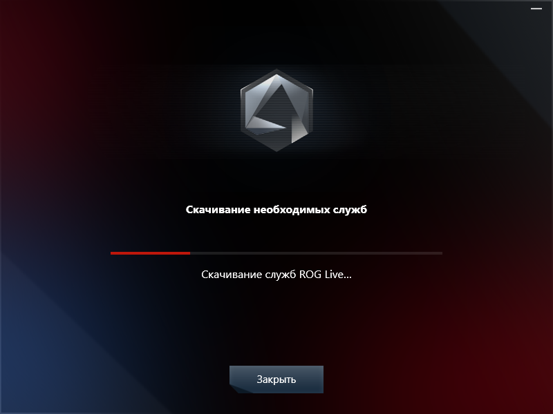

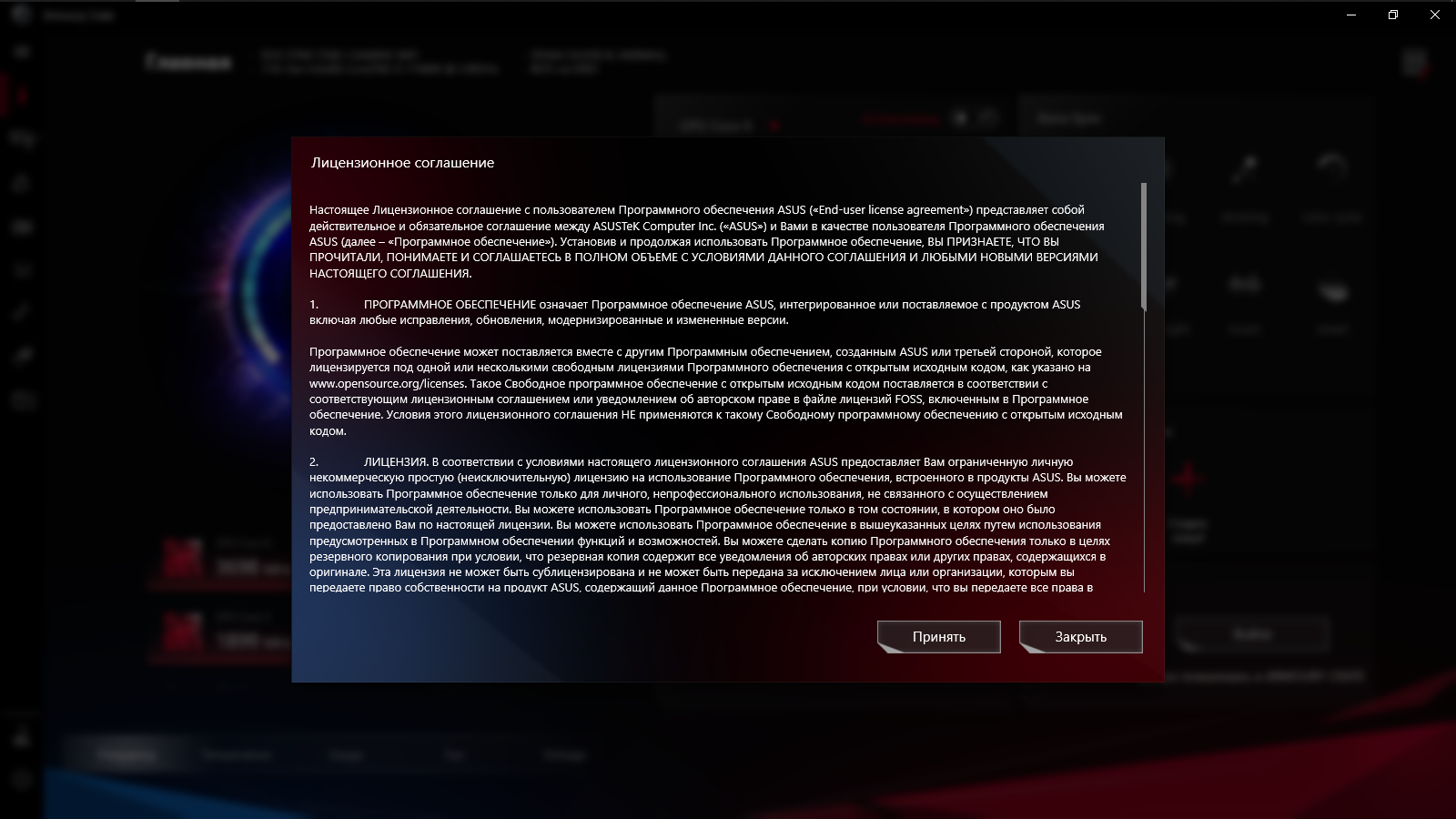

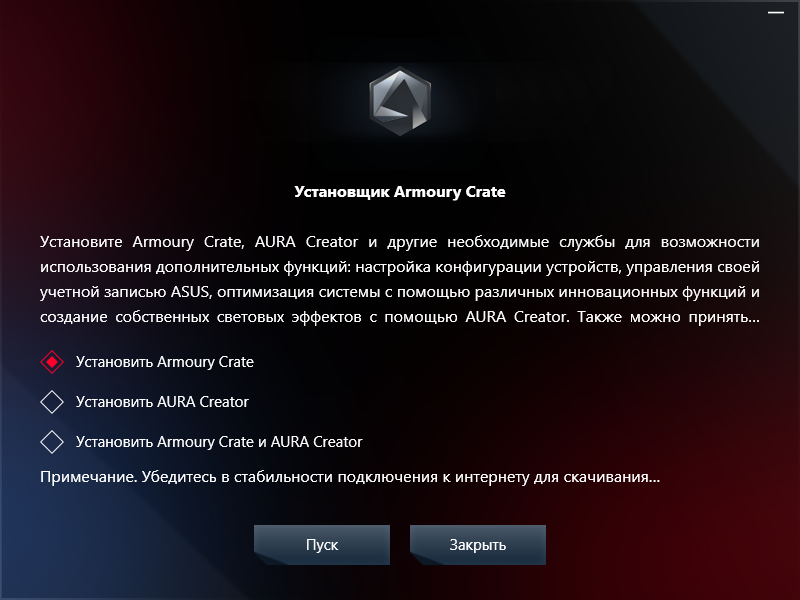

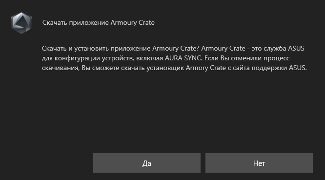

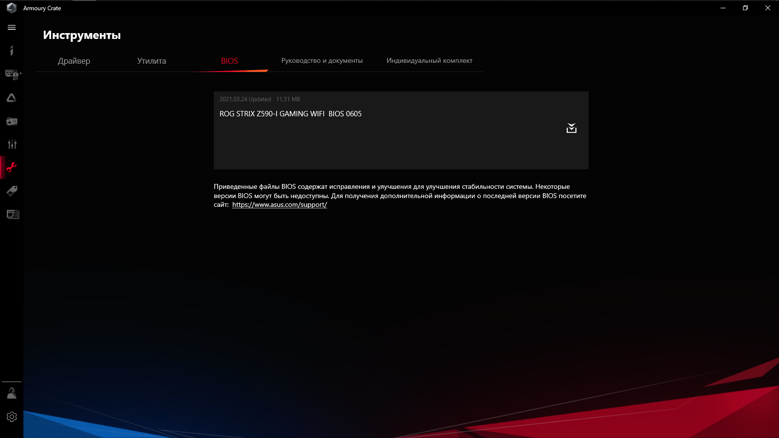

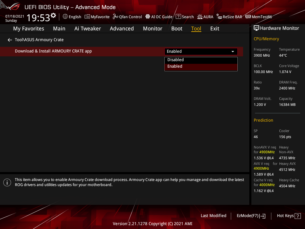

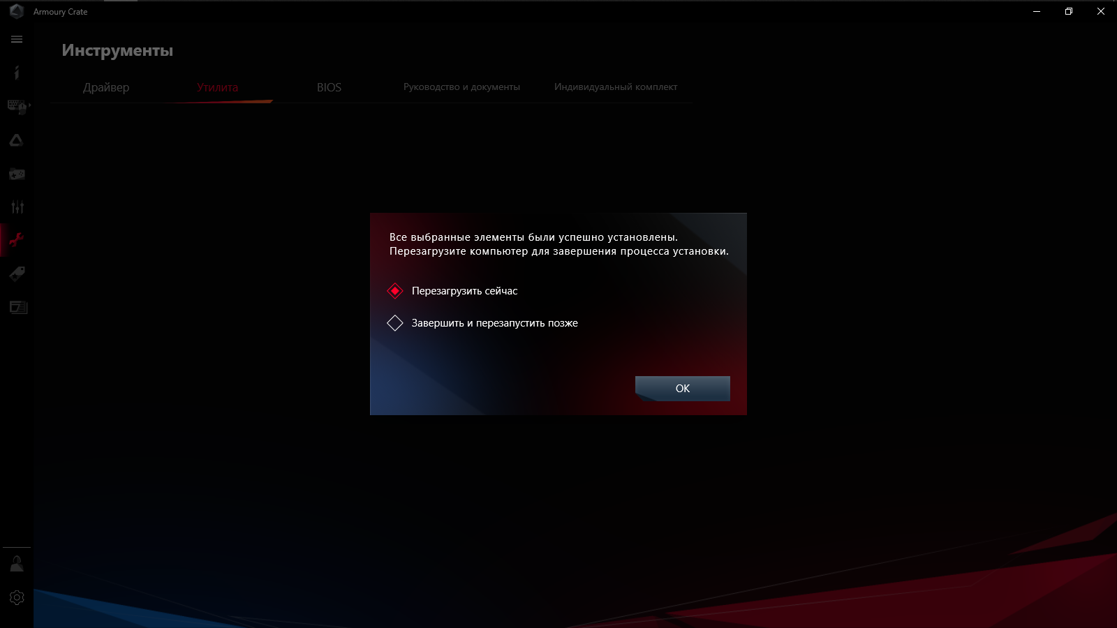

Armoury Crate самостоятельно не инсталлируется, а показывает призыв выполнить процесс сразу после первой загрузки на Рабочий Стол Windows 10.
Впоследствии нет проблем найти инсталлятор самому на странице поддержки продукта.
Установка и запуск прошли без эксцессов.

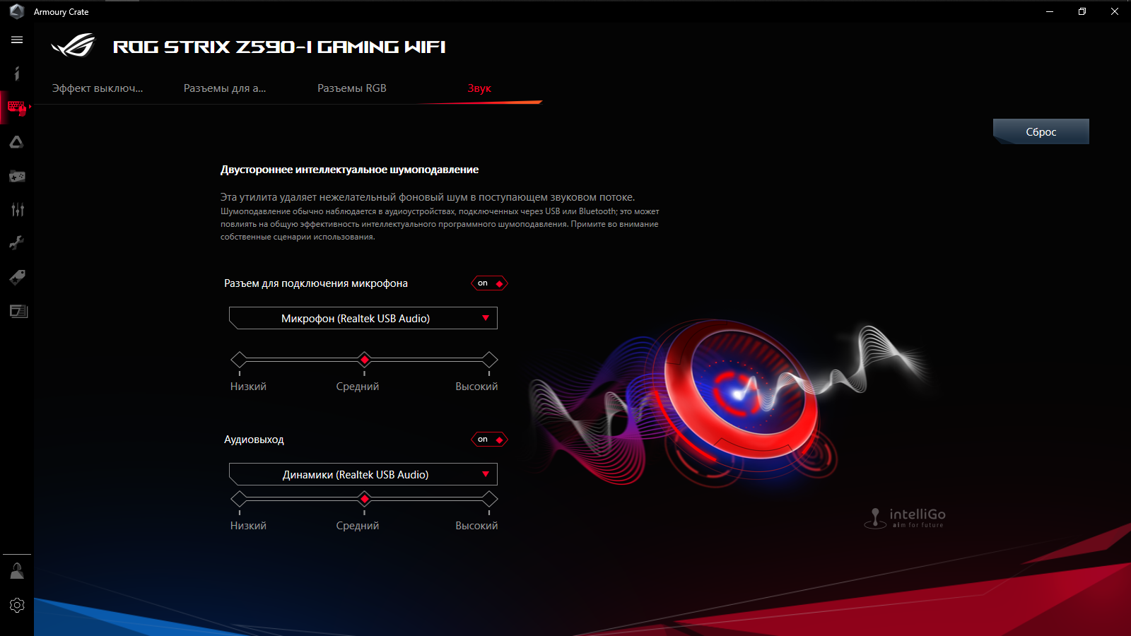

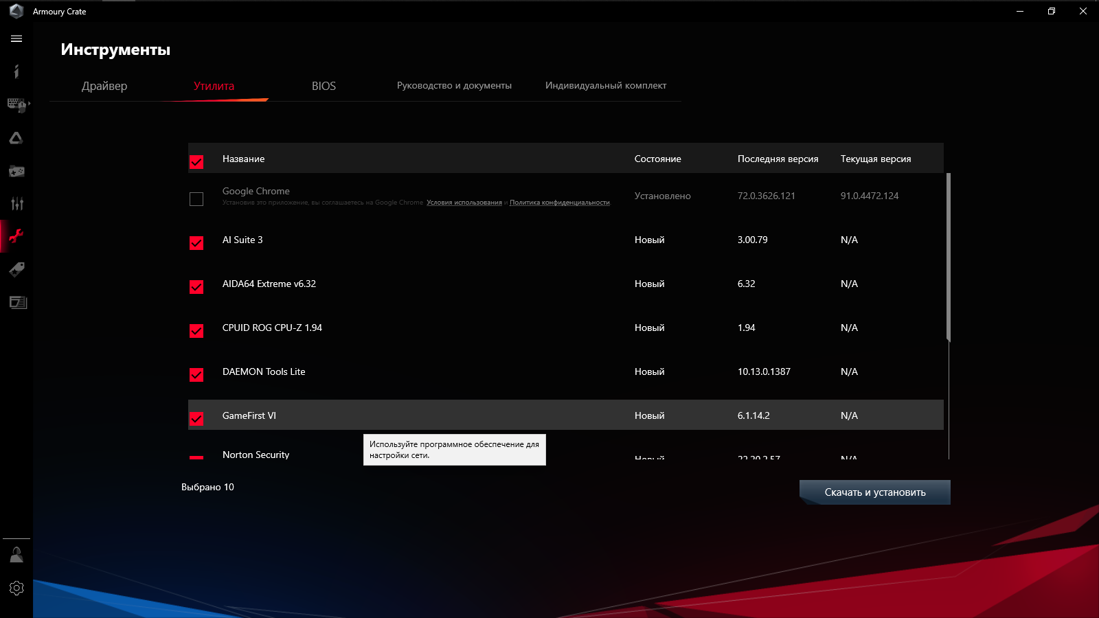

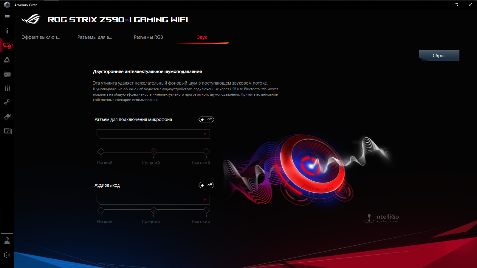

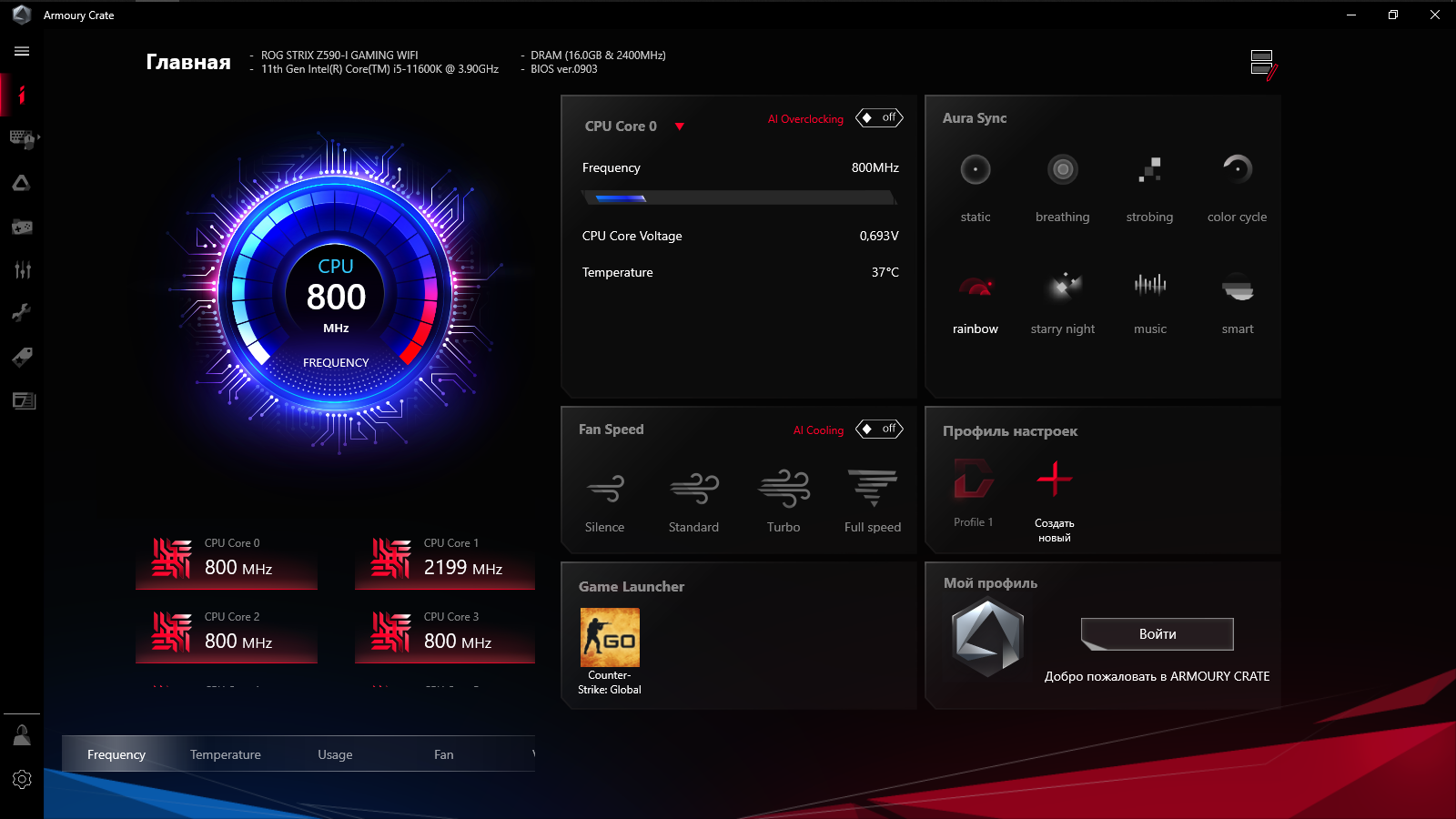

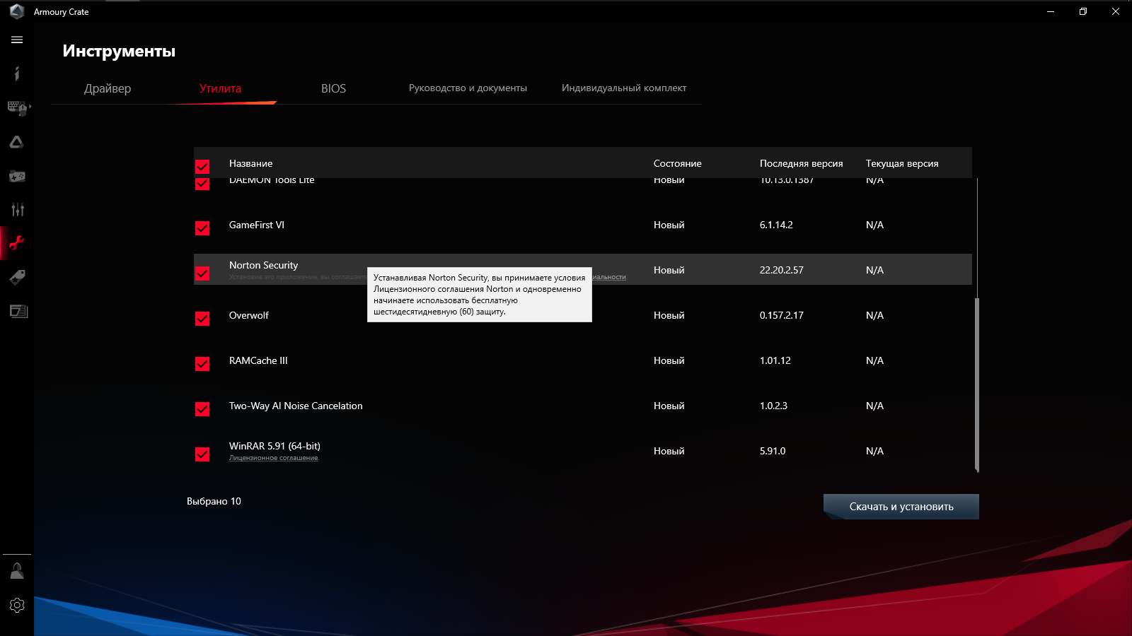

Разумно сразу переместиться к вкладке «Драйвер» в рубрике «Инструменты» и провести пакетную установку всего требующегося для системы. Компонент среды AI Noise Cancelation находится уже в Утилитах, его пример будет наглядным как всё происходит.

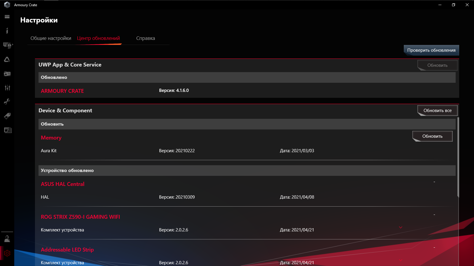

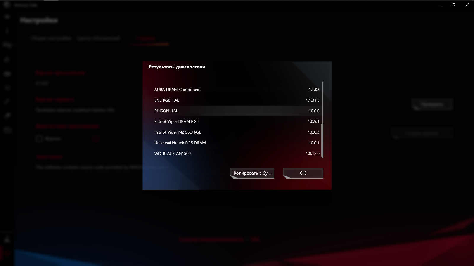

Для самого комплекса и его модулей также выходят обновления; на примере Memory я убедился в том, что проблем с этим также нет.

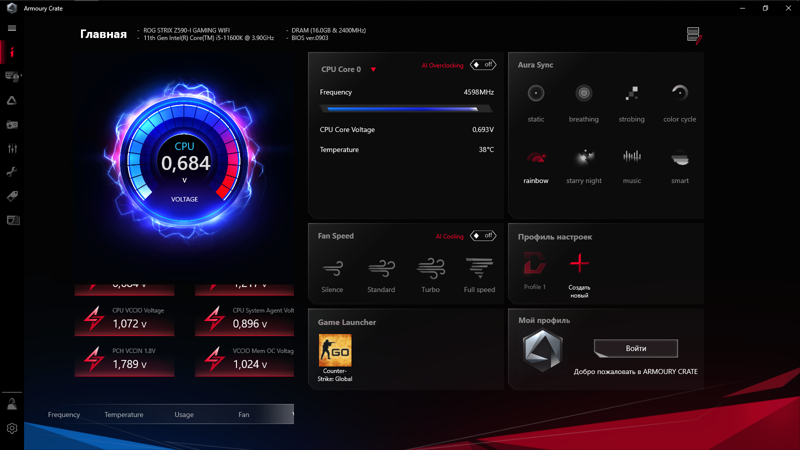

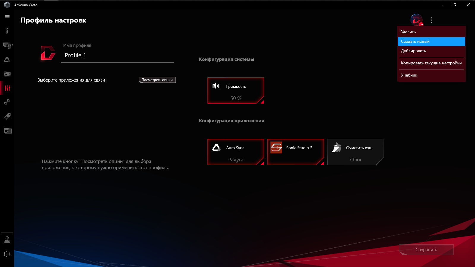

На главную страницу вывели справочную информацию о различных узлах ПК и часть функций самой среды.

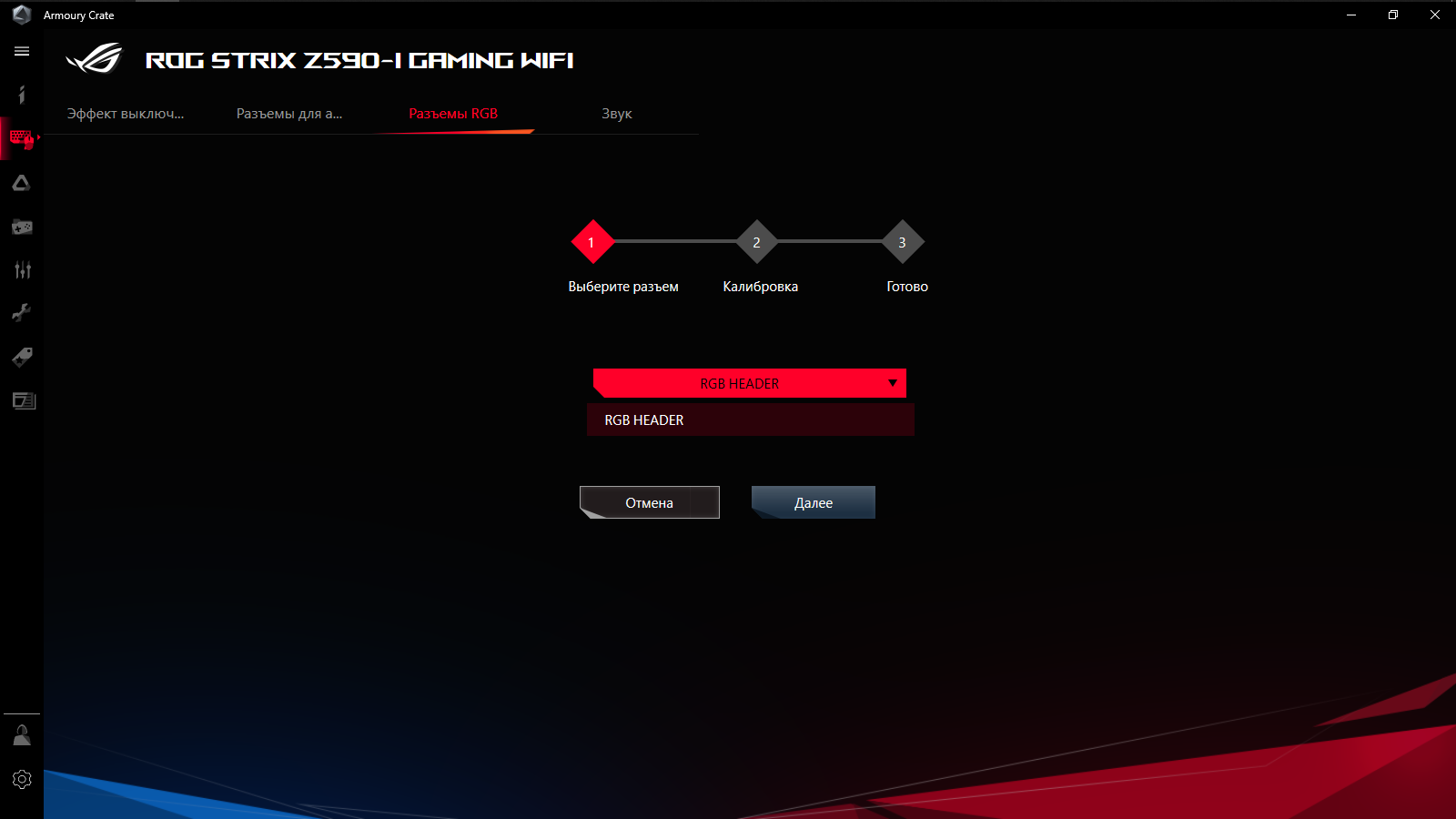

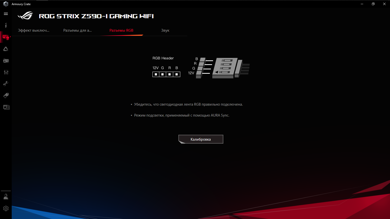

Индивидуальные настройки платы сводятся к отладке светодиодного оборудования — внешнего, а также тех элементов, что находятся на ней самой.

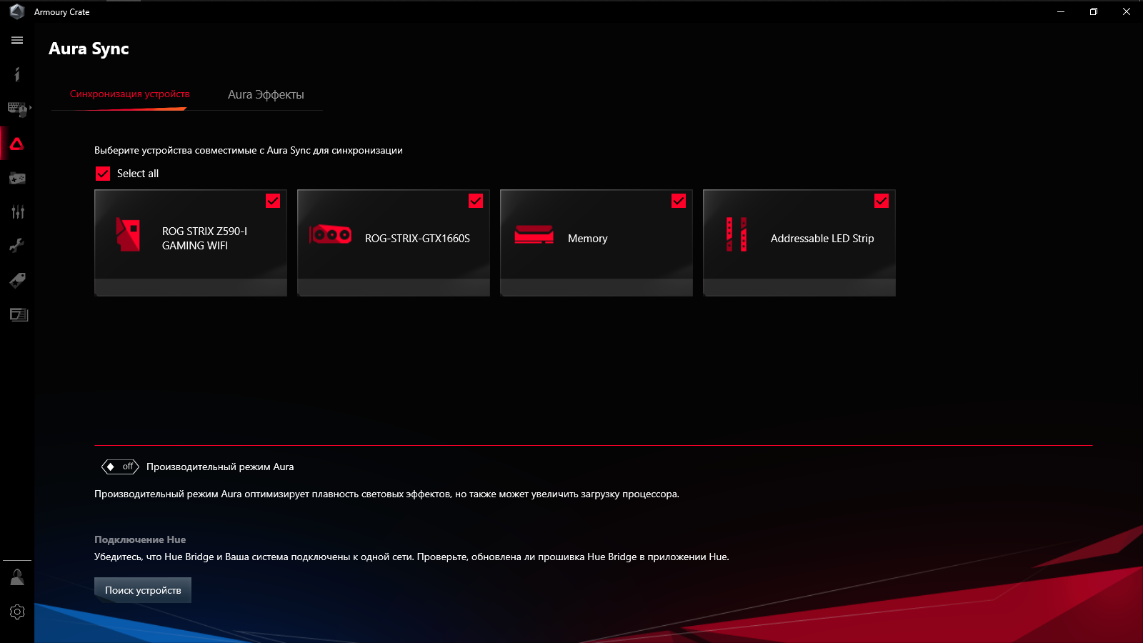

Aura Sync организовывает работу подсветки для всего парка поддерживаемых комплексом изделий. В этот раз нет ничего нового и интересного, относительно прошлых знакомств.
Работа с профилями, применение их для игр, поиск интересных предложений, доступ к FAQ — всё как и всегда.

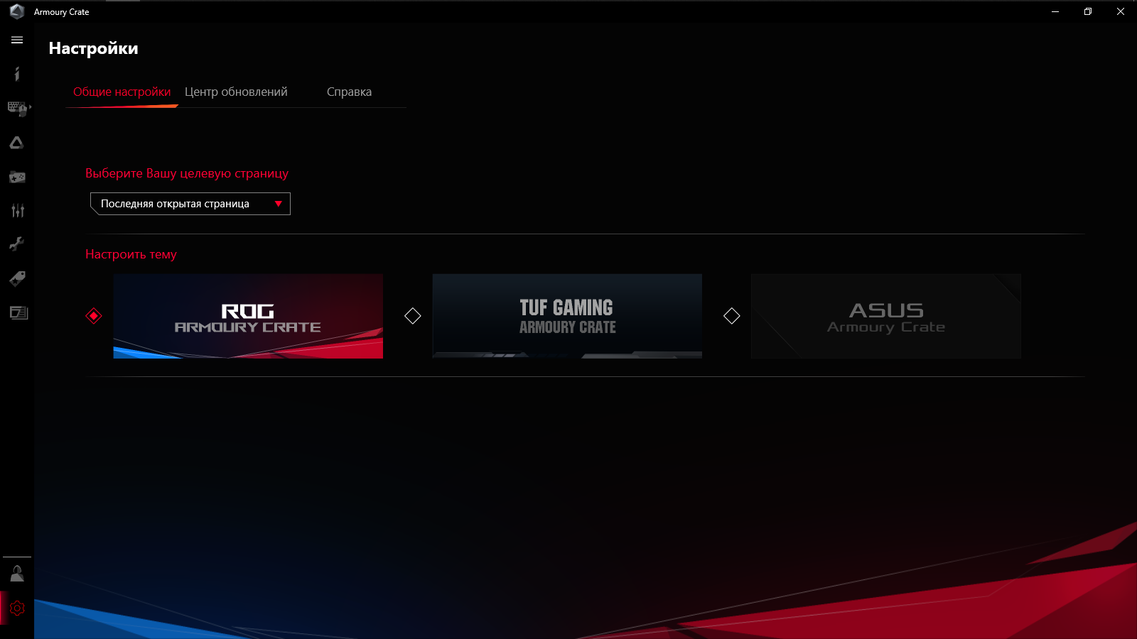

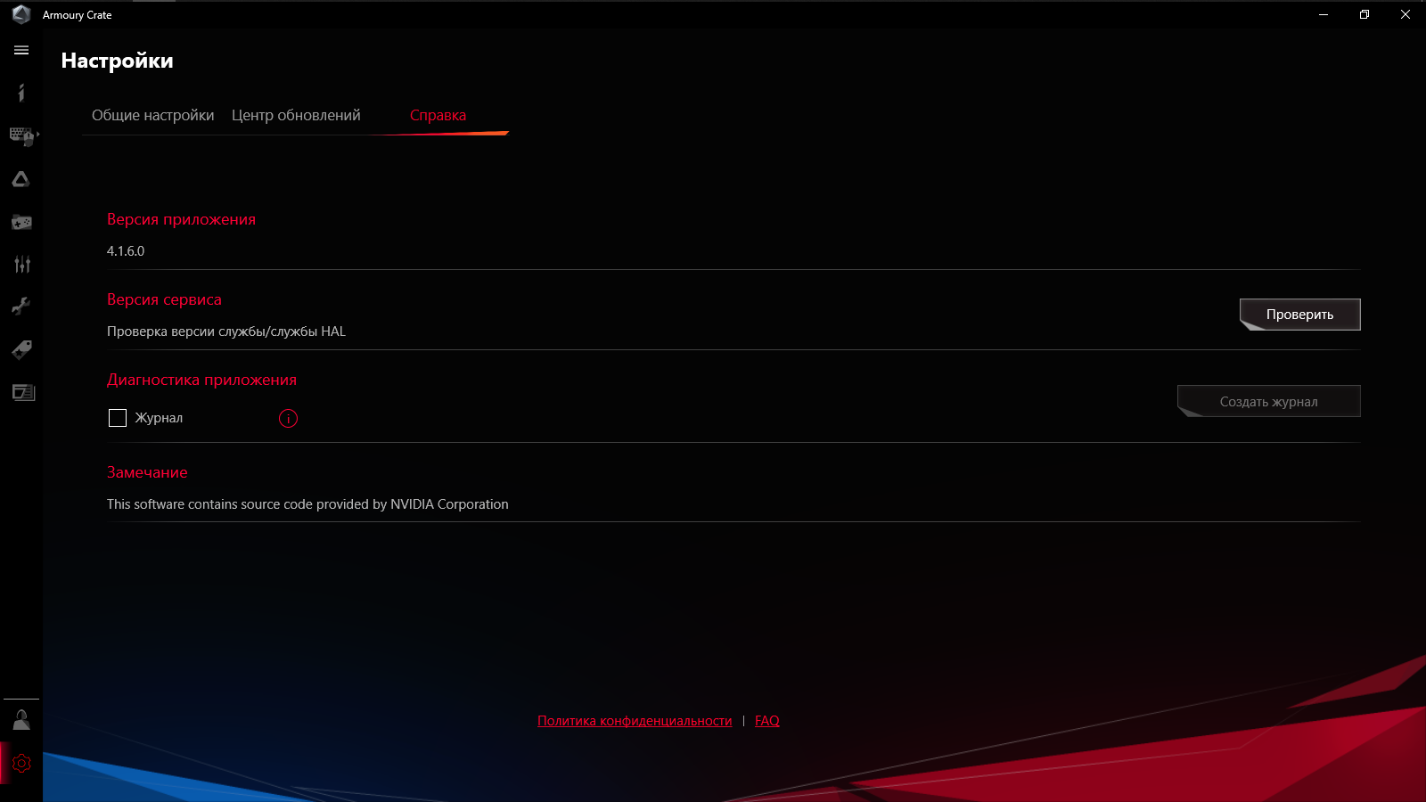

В настройках есть три темы оформления для интерфейса Armoury Crate.

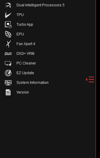

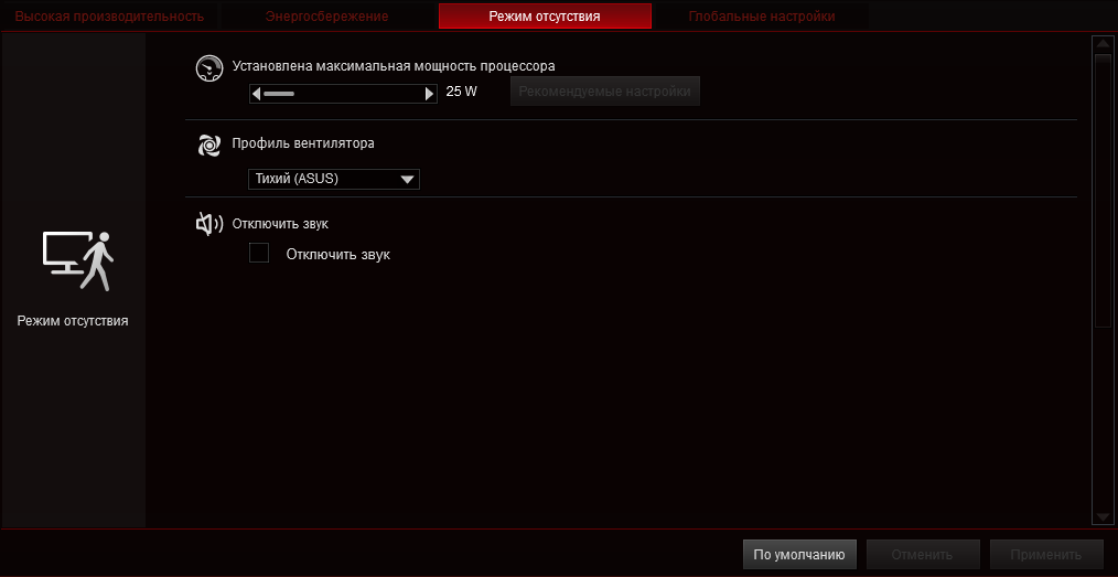

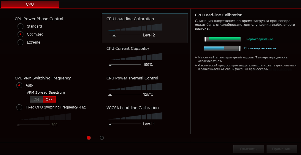

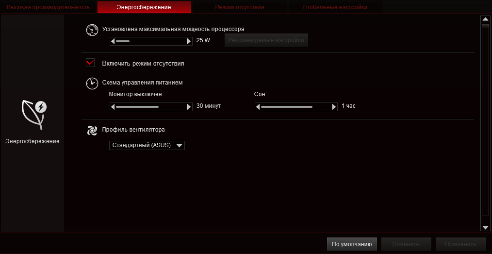

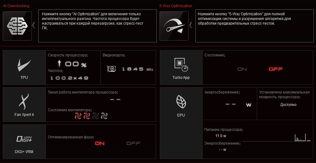

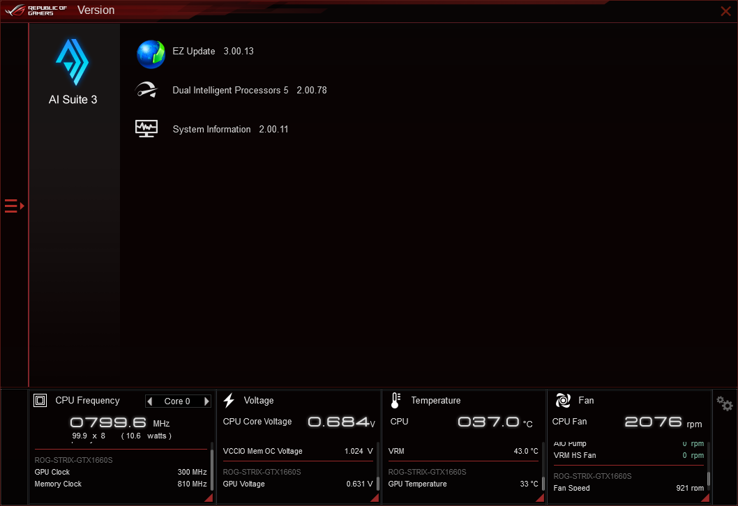

Ai Suite 3 снабжён мастером DIP5 по организации работы всей системы. Здесь доступны все те же переменные, что и в UEFI, а ещё добавились сведения с видеокарты производства ASUS, включённой в состав нашего стенда.
Кроме мастера, можно использовать индивидуально каждый из компонентов среды в любой момент времени.
Набор скриншотов для них предоставлен ниже.

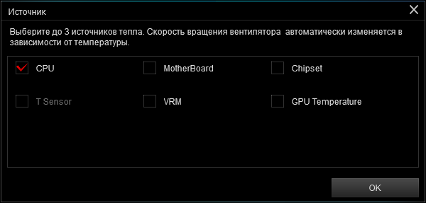

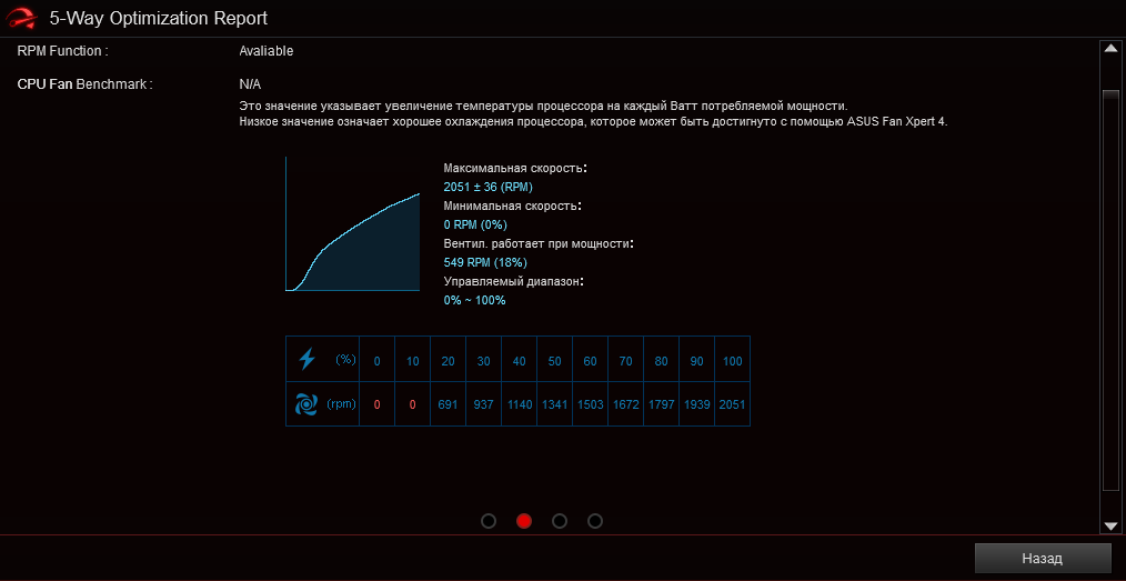

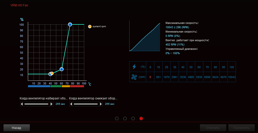

В нашем стенде не было вентиляторов Hydranode, потому отобразить работу ПО с ними возможности нет, зато могу показать, как температура видеокарты здесь может стать одной из трёх или даже единственной для роли опорной в алгоритме замедления корпусного вентилятора. А ещё мы узнали, как охладитель VRM способен ускоряться до внушительных десяти тысяч оборотов в минуту.

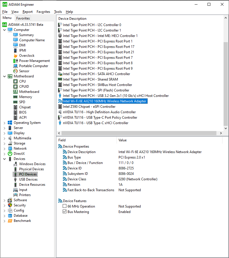

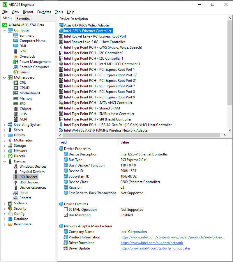

AIDA64 готова к считыванию различных показаний с датчиков устройства.

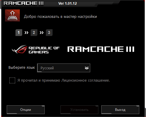

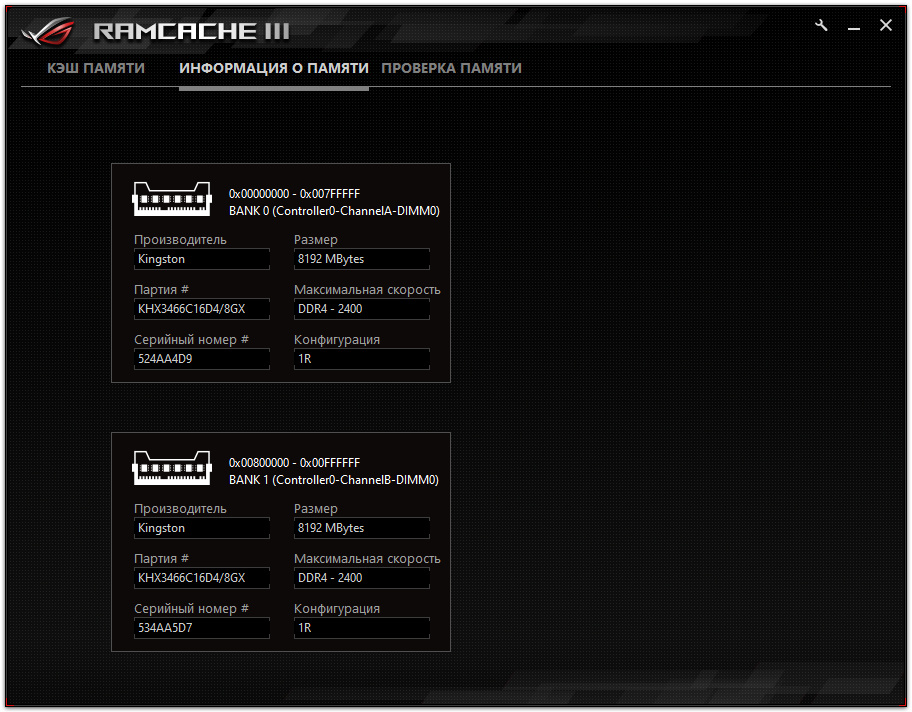

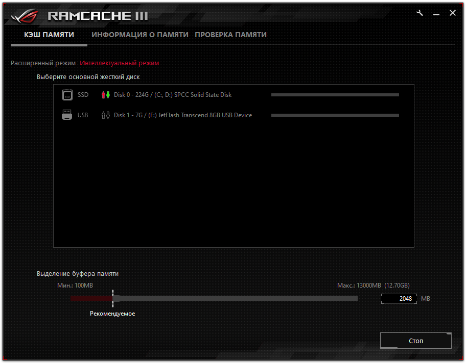

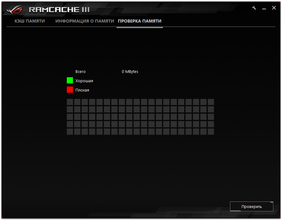

RAMCache III выступает в роли традиционного бонуса для плат из серии ROG Strix.

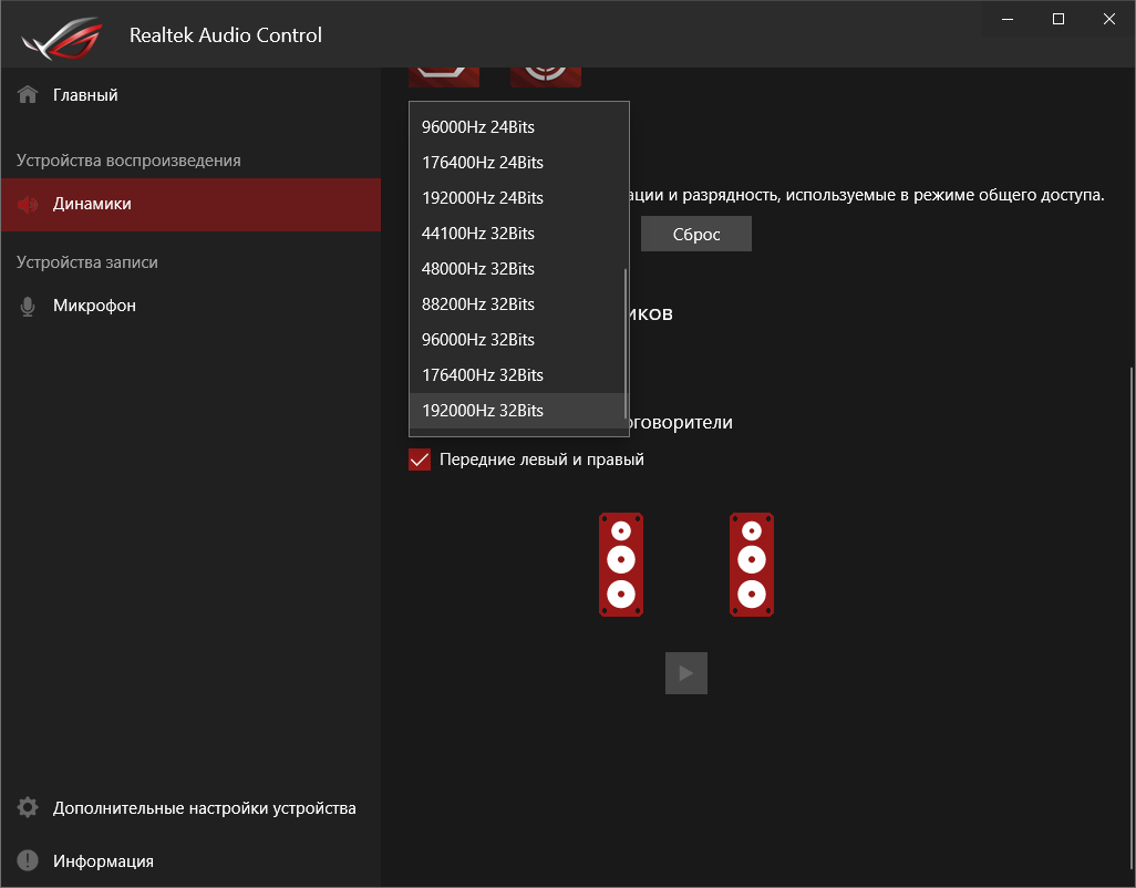

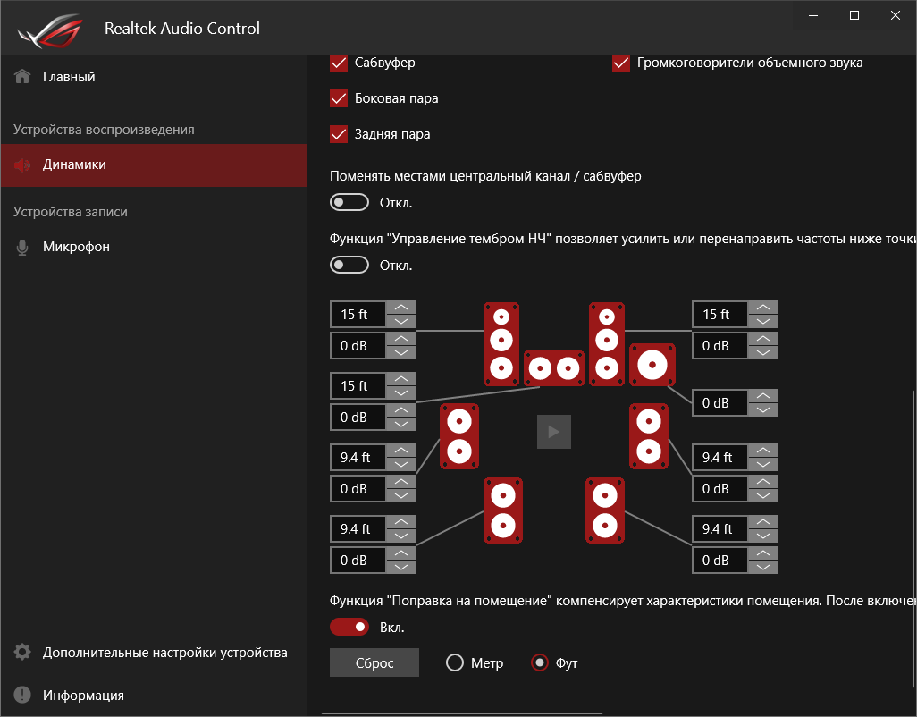

Среда для наладки схем работы звуковой подсистемы стилизована под цвета ROG, хотя и называется Realtek Audio Control. Здесь есть работающие профили предусиления выходного сигнала, а также возможность для организации многоканальных конфигураций, несмотря на три выхода сзади у платы. Для расширения числа потребуется использовать гнёзда у корпуса, в случае желания на то у пользователя системы. Традиционных инструментов для воздействия на окрас нет, поскольку поставляется дополнительное ПО под эти цели.
Поговорим о звучании без использования вспомогательных инструментов — для их деактивации достаточно единственного клика в конфигураторе. Сцена получается очень насыщенной, звуки слегка «подкрашены», но это не портит восприятия, акцент сделан на пролонгации ревербераций во всём спектре частот, из-за чего насыщенность получается максимальной, но слегка страдает панорама, впрочем, ничего критичного, выявить все источники в пространстве проблем нет никаких. Словом, все, кто предпочитает не сухую монотонность, а выбирают яркие акценты и полное погружение в материал, судя по всему, окажутся довольными.

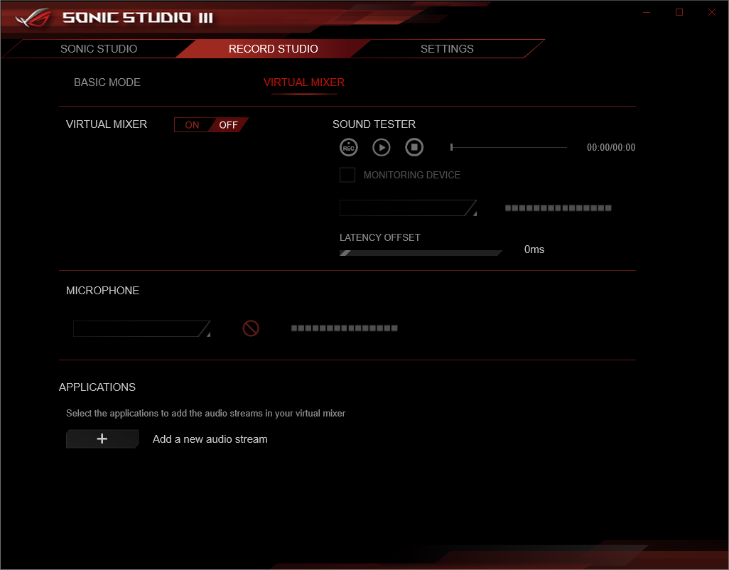

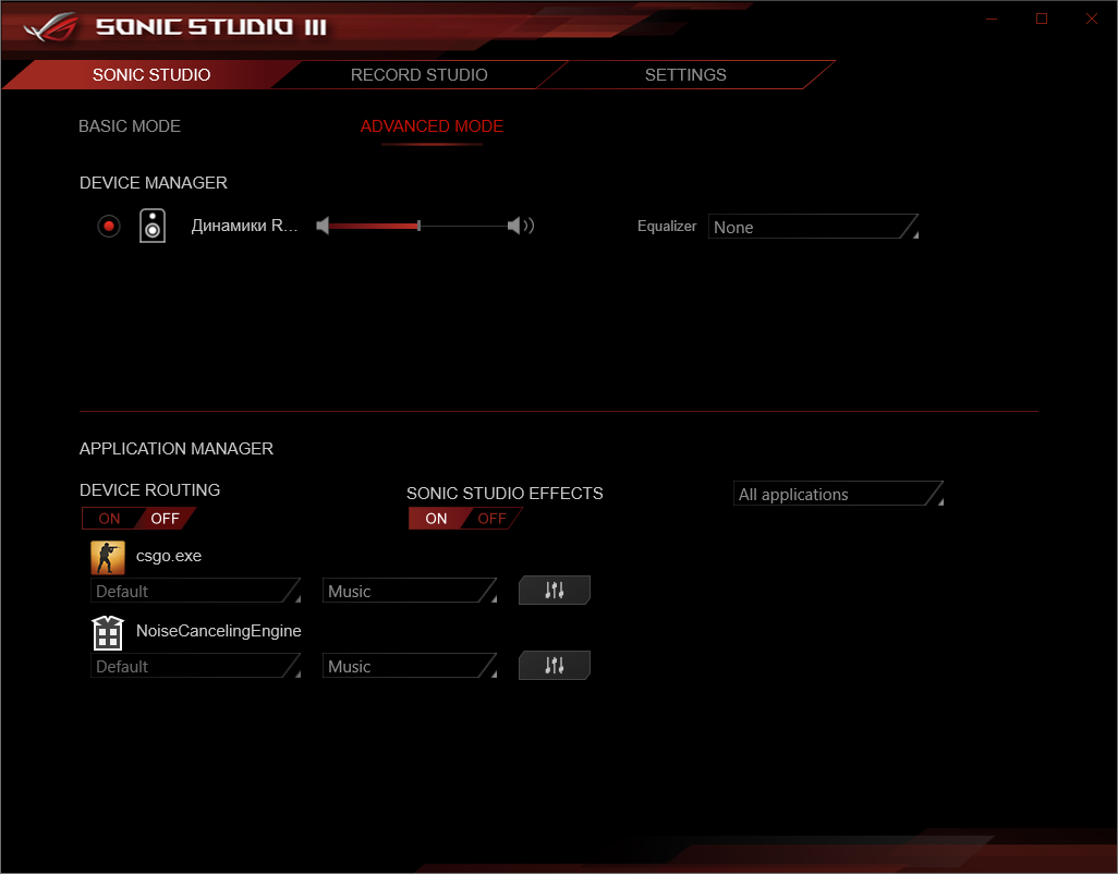

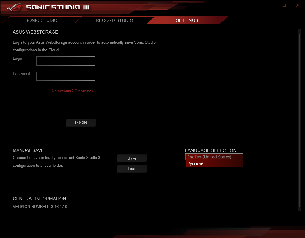

Игровая специализация серии ведёт к наличию Sonic Studio III. Здесь можно воспользоваться готовыми схемами функционирования звуковой подсистемы, а также провести ряд правок. Всё будет заметно сказываться на звуке и его подаче. Не остался без внимания и Микрофон, который всё чаще используется не только как аксессуар для игр.

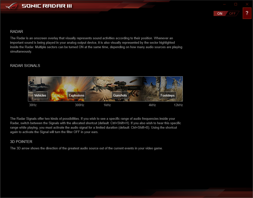

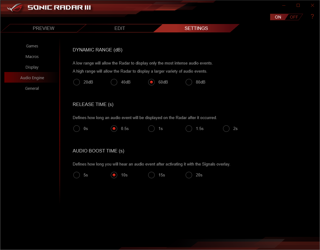

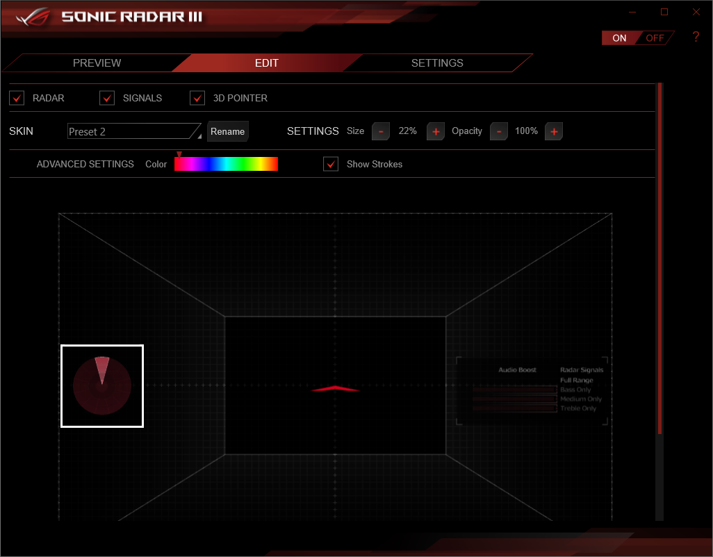

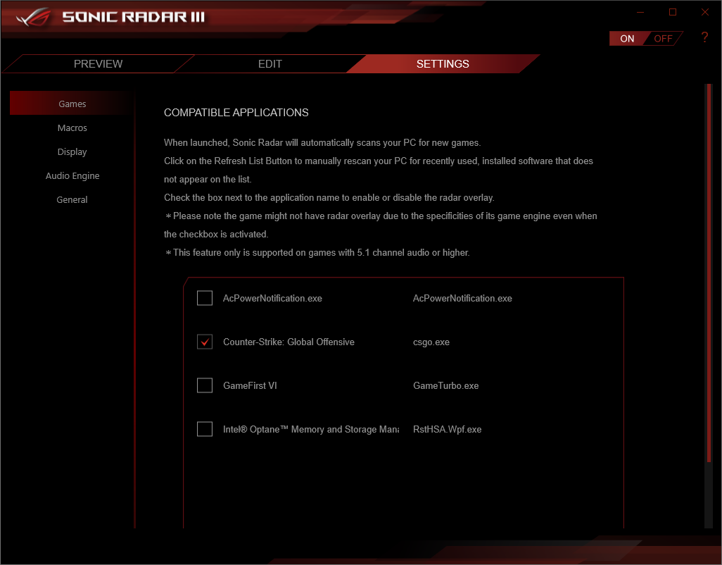

В наличии есть и Sonic Radar III.

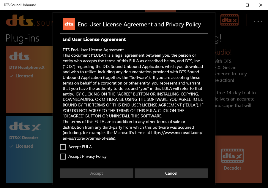

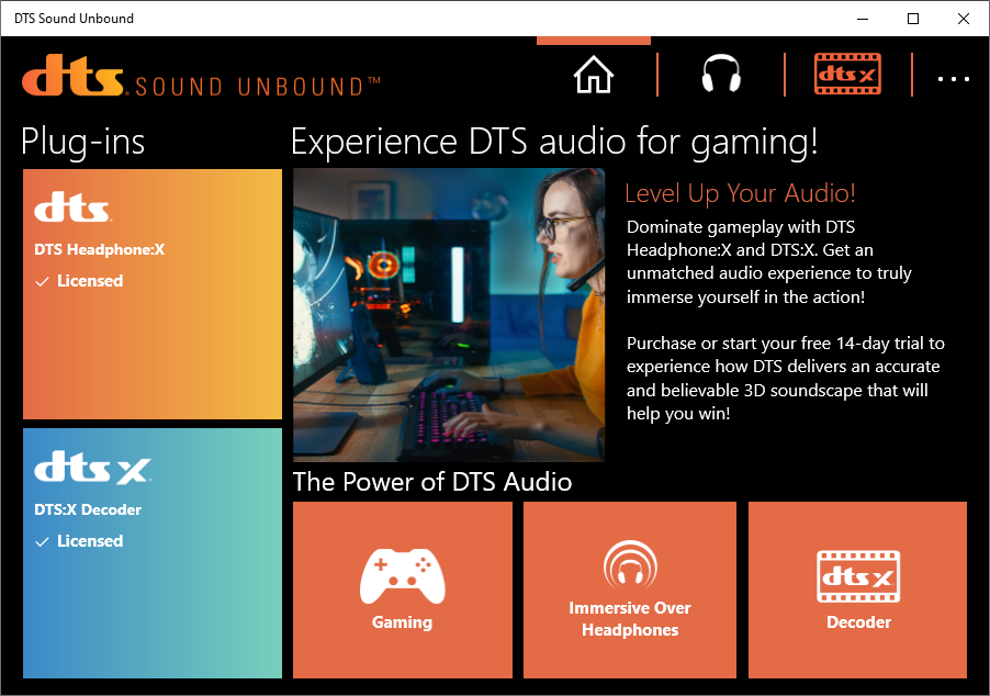

А ещё каждый пользователь получает в подарок лицензионную копию DTS Sound Unbound. Насколько я понял, активный статус окно DTS Headphone:X получит исключительно при подключении наушников к корпусному гнезду.

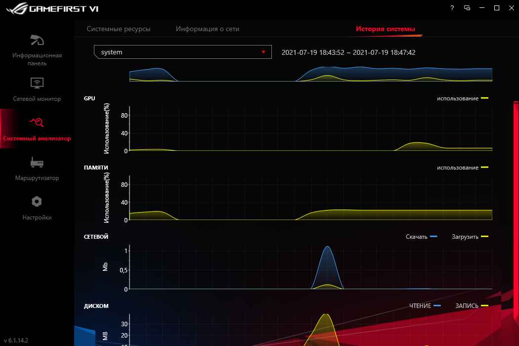

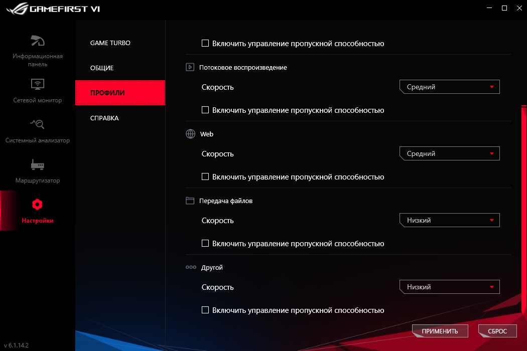

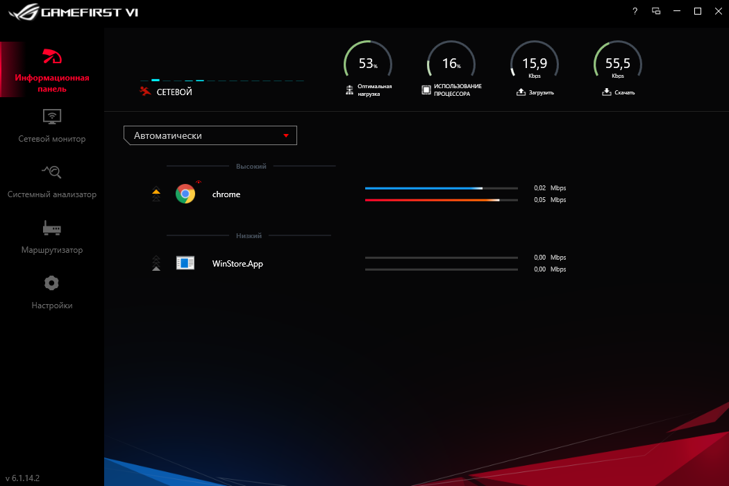

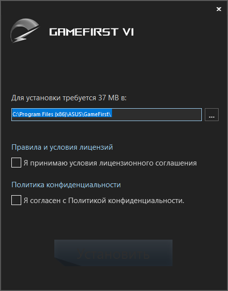

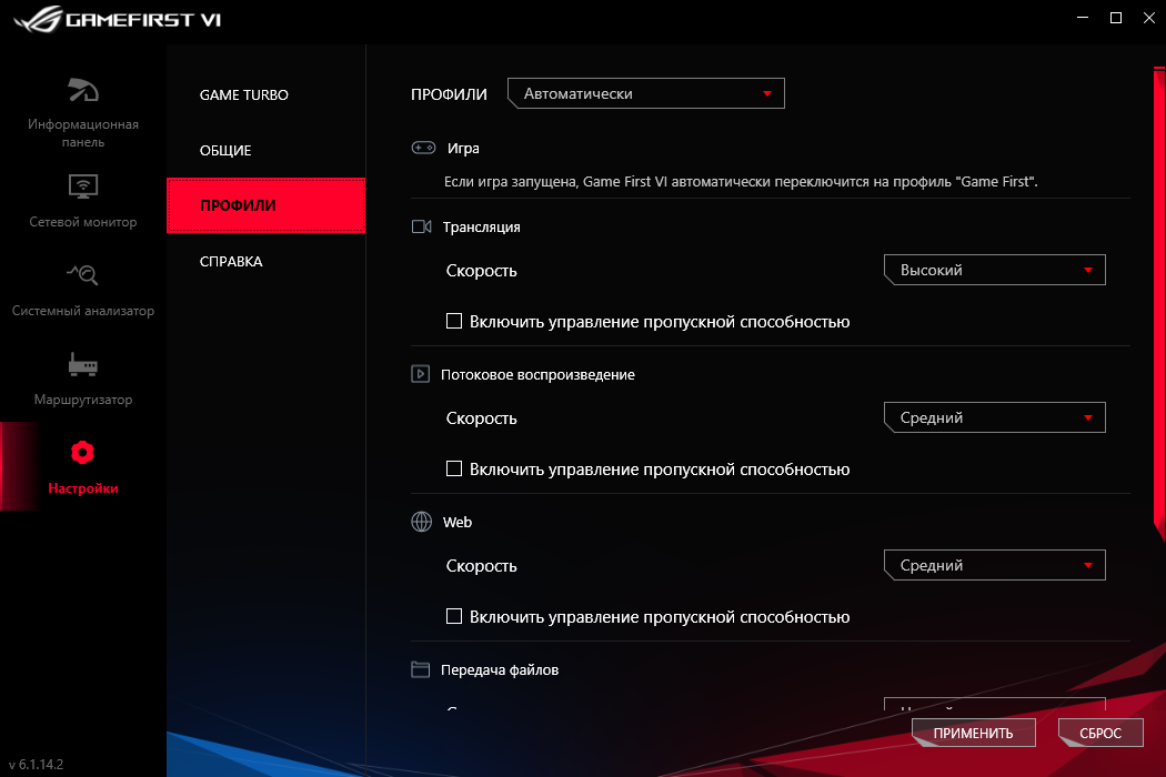

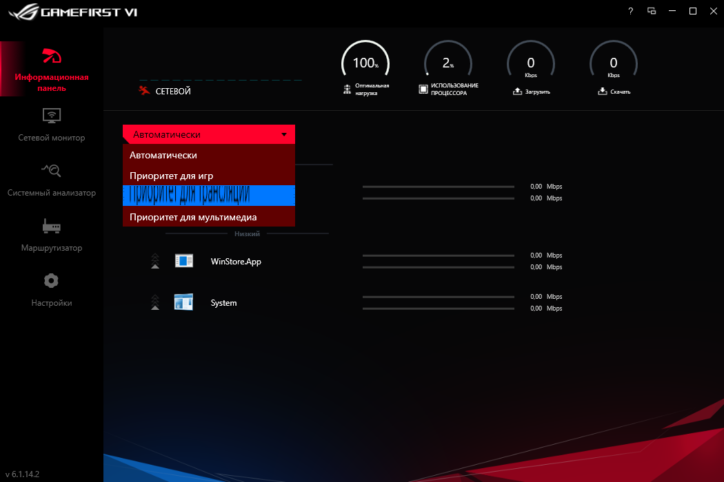

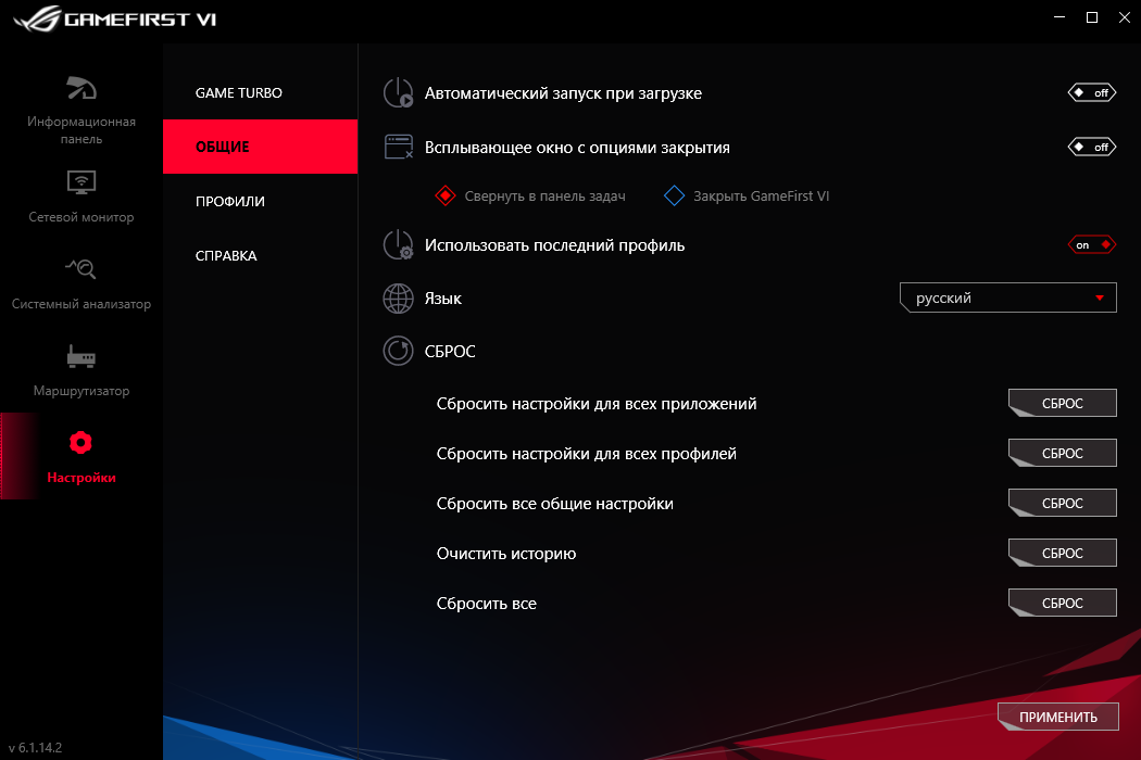

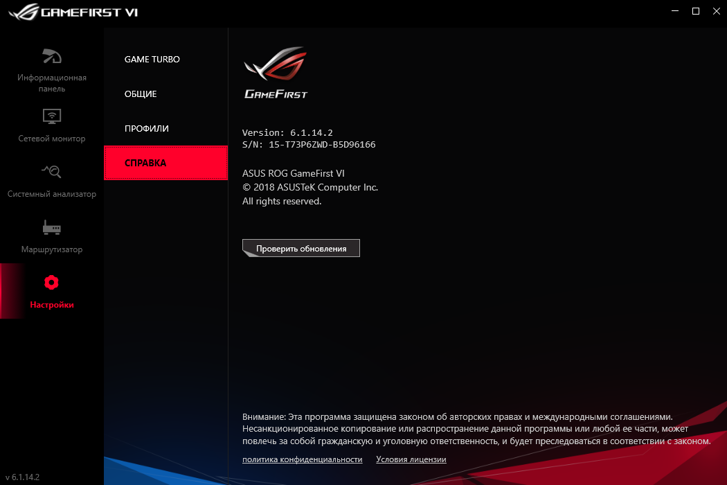

Сетевая подсистема дополнена фирменным бонусом в виде GameFirst VI.
Главная функция — приоритеты для приложений, запрашивающих доступ к Сети. Поддерживаются оба типа подключений — проводное и беспроводное.

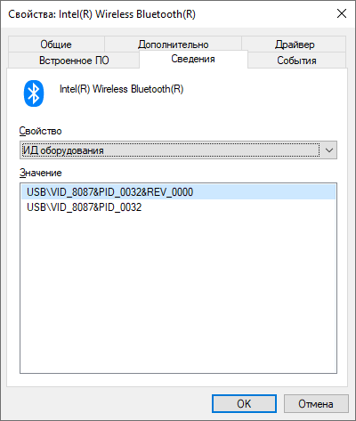

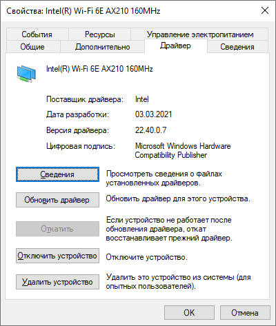

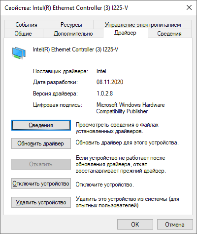

Детальные сведения о моделях контроллеров находятся ниже.
