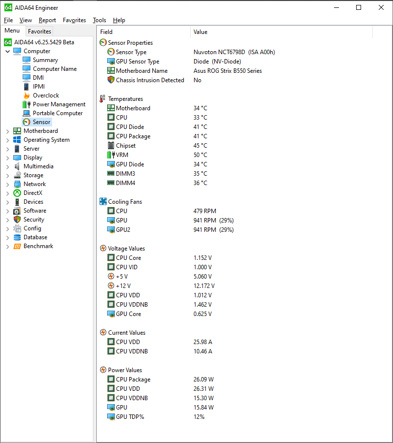

Число переменных величин невелико как в UEFI, так, вследствие этого, и в различного рода ПО. AIDA64 смогла предложить бонус в лице температуры из сектора VRM, а вот напряжение на модулях ОЗУ, к сожалению, для наблюдения недоступно.
