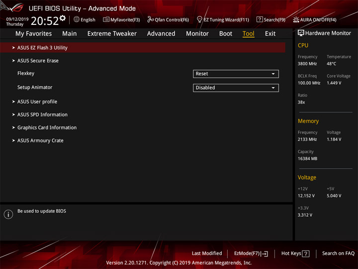

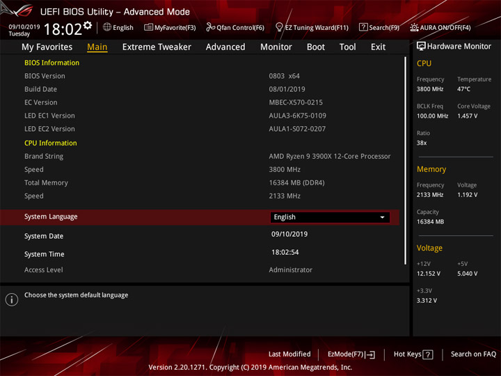

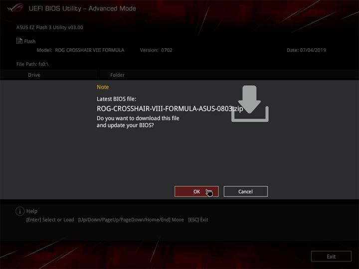

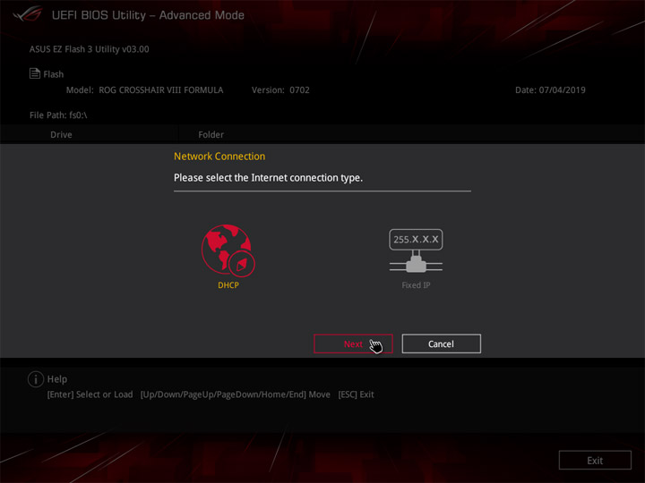

Для обновления микрокода я использовал встроенный в UEFI механизм Ez Flash. Проблем не было никаких.

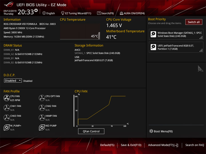

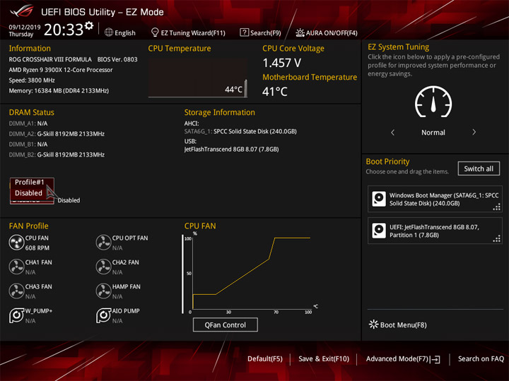

Ez Mode — базовый режим настроек, тут можно актуализировать время и дату, активировать XMP у набора ОЗУ, определить приоритет среди загрузочных устройств.

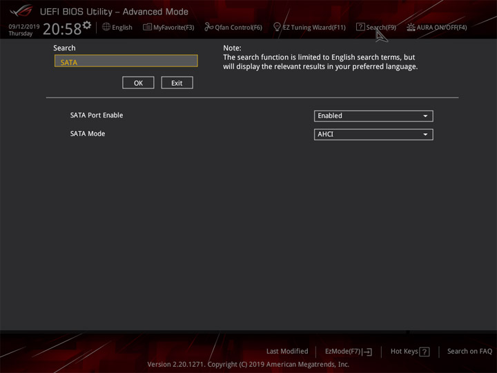

Полноценный Advanced Mode открывает глава с избранными пунктами, состав можно менять согласно собственным предпочтениям. Пригодится она для затяжных экспериментов с оборудованием. Доступен небольшой список с локализациями.

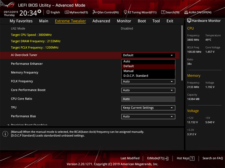

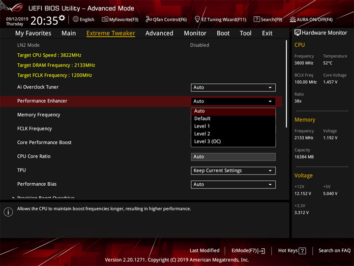

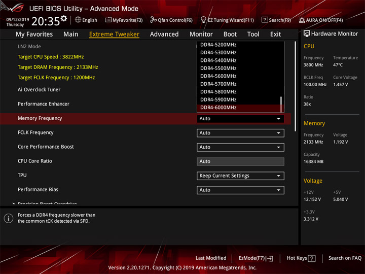

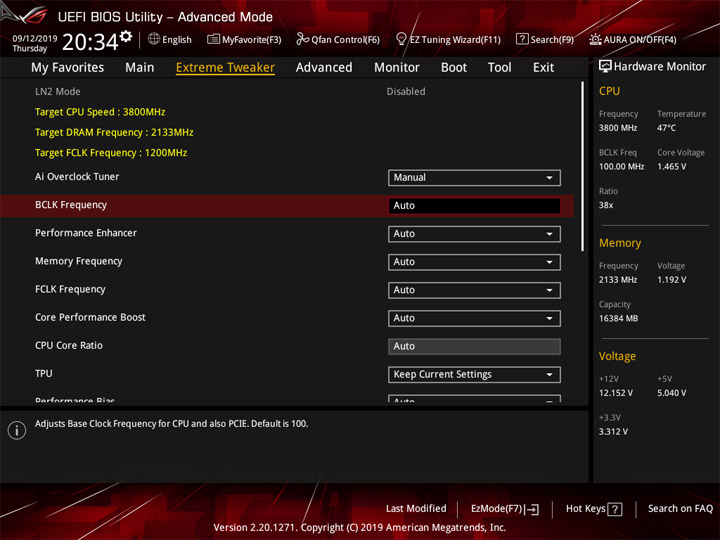

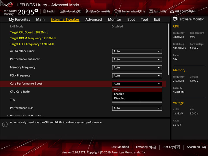

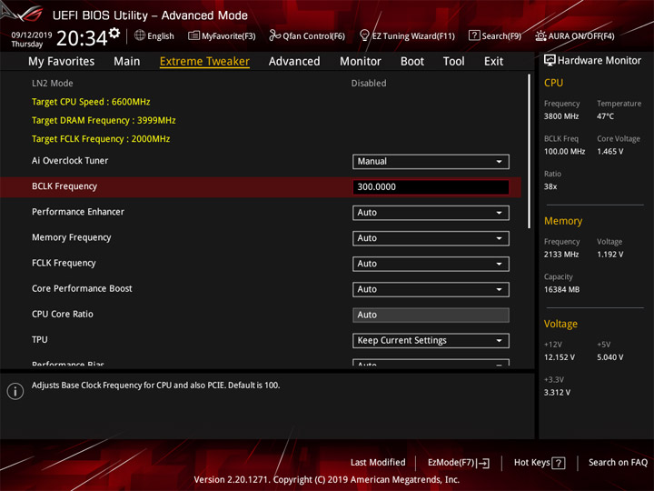

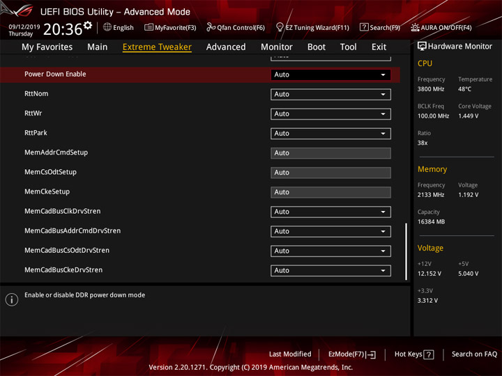

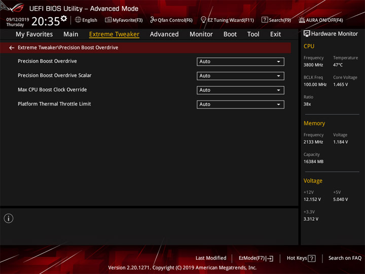

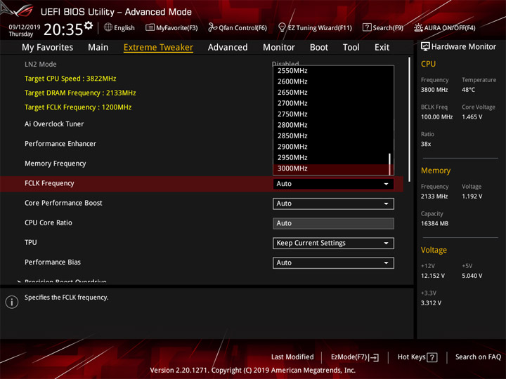

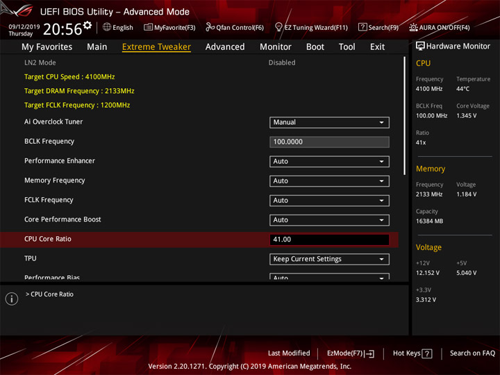

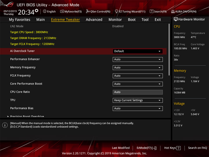

Построение главы Extreme Tweaker мало отличается от прежде виденного, при работе с платами прошлого поколения. В наличии рубрики с готовыми разгонными профилями TPU и Performance Enhancer, доступна к смене базовая частота. Предельное значение для частоты памяти — 6 ГГц, тогда как для FCLK оно будет равно 3 ГГц. Управление PBO ни один раз продублировано в разных частях UEFI, доступ к нему есть в том числе сразу с главного экрана (в этой части меню).
ASUS ROG Crosshair VIII FormulaASUS ROG Crosshair VIII FormulaASUS ROG Crosshair VIII FormulaASUS ROG Crosshair VIII FormulaASUS ROG Crosshair VIII FormulaASUS ROG Crosshair VIII FormulaASUS ROG Crosshair VIII FormulaASUS ROG Crosshair VIII FormulaASUS ROG Crosshair VIII FormulaASUS ROG Crosshair VIII FormulaASUS ROG Crosshair VIII FormulaASUS ROG Crosshair VIII FormulaASUS ROG Crosshair VIII Formula

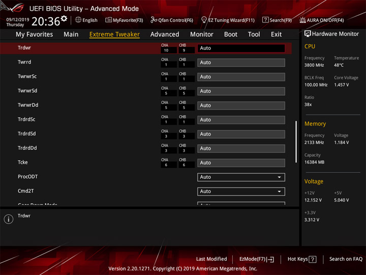

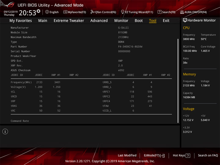

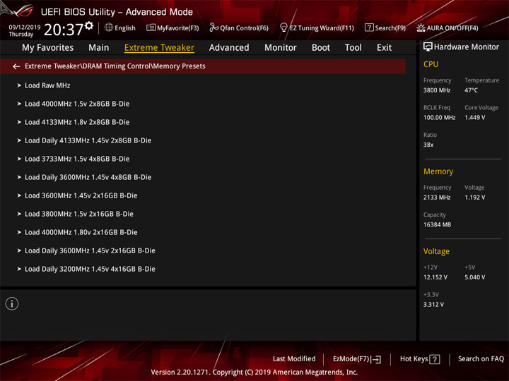

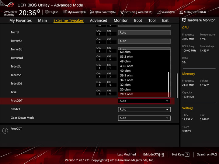

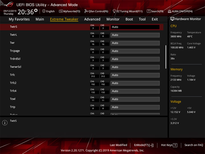

Раздел DRAM Timing Control примечателен набором разгонных профилей для памяти, выполненной на базе чипов SEC B-die.

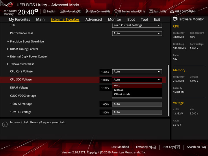

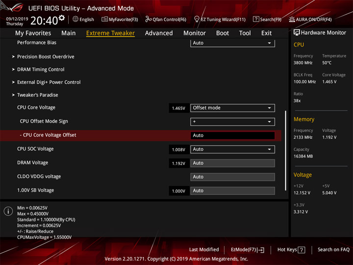

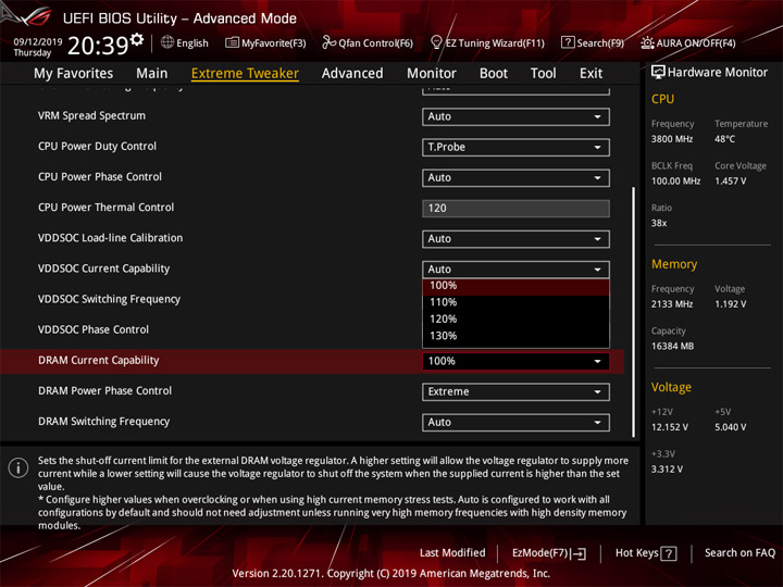

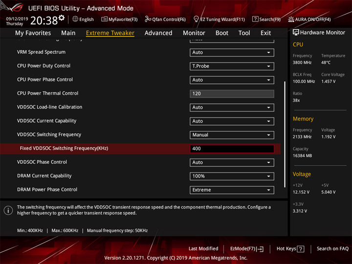

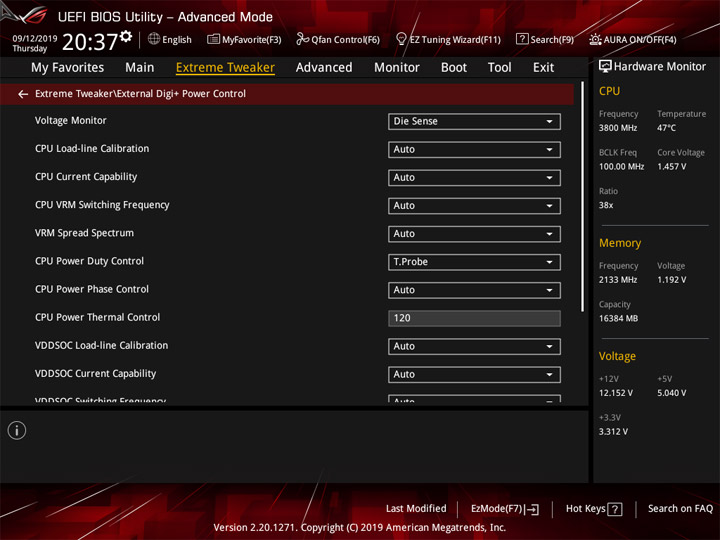

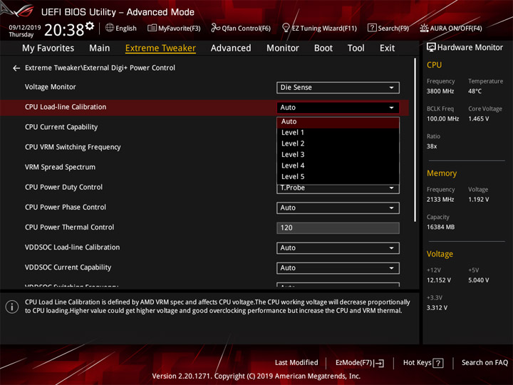

Полный спектр настроек доступен для напряжений CPU, SOC, DRAM, есть возможность менять частоту ШИМ. Для коррекции величины напряжения процессора реализована функция контроля за показателями как на самом сокете (плате), так и непосредственно на ядре процессора, именно последний вариант выбран в качестве штатного значения переменной.

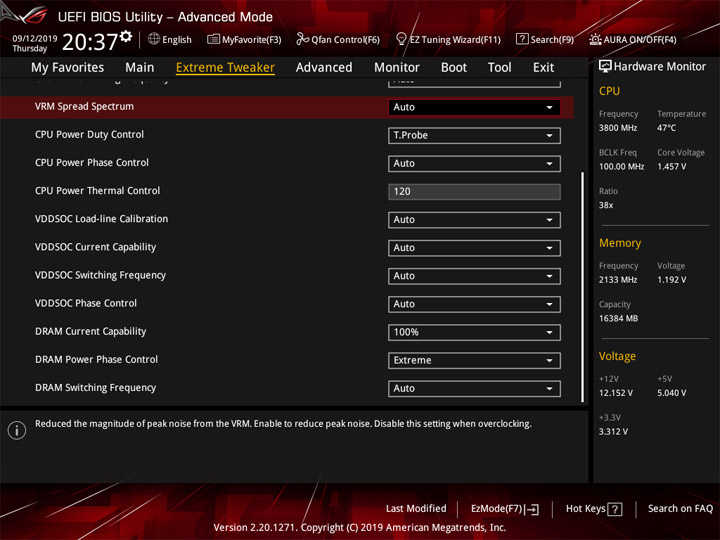

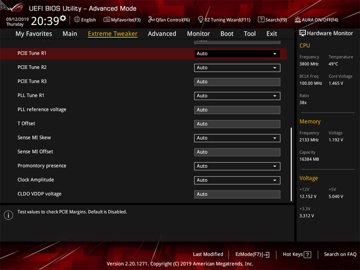

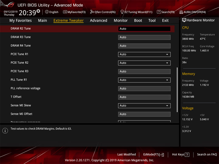

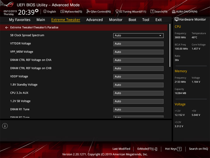

Отключение Spread Spectrum запрятано в подменю Tweaker’s Paradise, где находится ещё огромное число вспомогательных переменных. Формировать напряжение на ядрах и SOC предусмотрено двумя способами. Пределы достаточно смелые даже в режиме отключенного LN2 Mode.
Наиболее важные значения для удобства восприятия собраны в таблице ниже:
Параметр Диапазон регулировки Шаг
BCLK Frequency (МГц) 40–300 0,2
CPU Core Ratio (Multiplier) 22–63,75 0,25
CPU Load-line Calibration Auto/Level1…5 1
CPU Current Capability (%) Auto/100…140 10
CPU Core Voltage Override (В) 0,75–1,70 0,00625
CPU Core Voltage Offset (В) (+/–) 0,00625–0,45 0,00625
VDDSOC Load-line Calibration Auto/Level1…5 1
VDDSOC Current Capability (%) Auto/100…140 10
VDDSOC Voltage Override (В) 0,75–1,80 0,00625
VDDSOC Voltage Offset (В) +0,00625…0,775
–0,00625…0,79375
0,00625
FCLK Frequency (МГц) 666–1333
1366–2500
2550–3000
133,33
33,33
50
Memory Frequency (МГц) 1333–2666
2733–5000
5100–6000
266,7
66,7
100
DRAM Voltage (B) 0,5–2,155 0,005
1.8V PLL Voltage (В) 1,5–2,5 0,01
1.05V SB Voltage (В) 0,7–1,6 0,00625

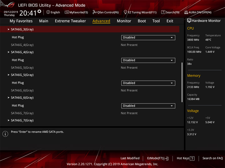

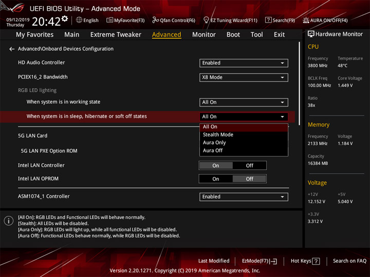

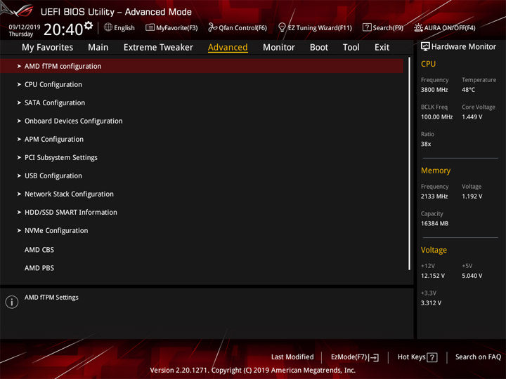

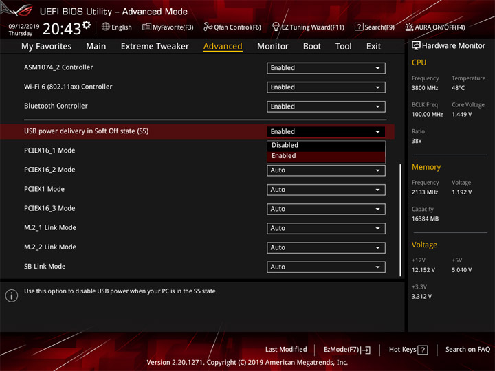

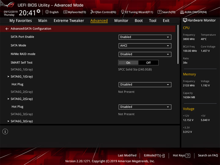

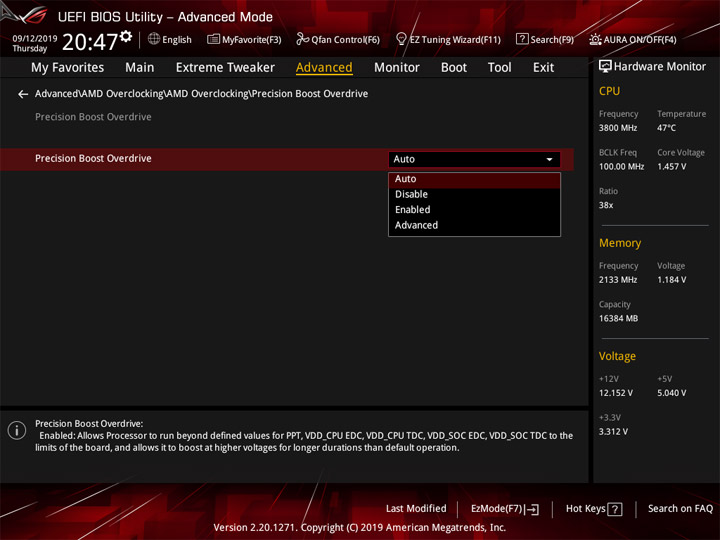

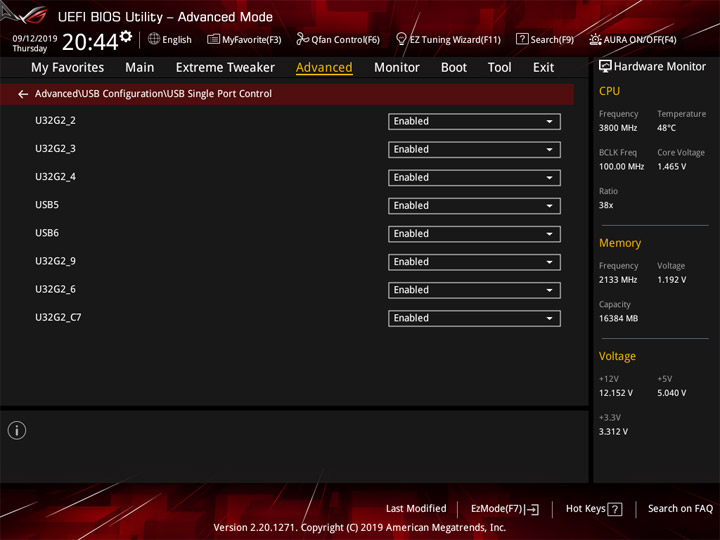

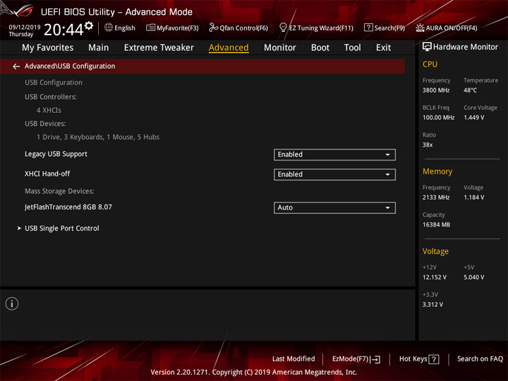

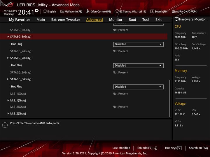

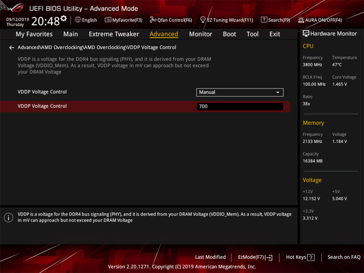

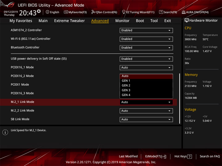

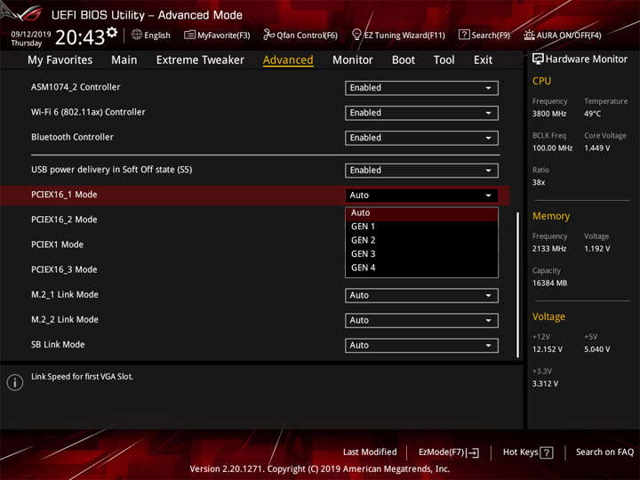

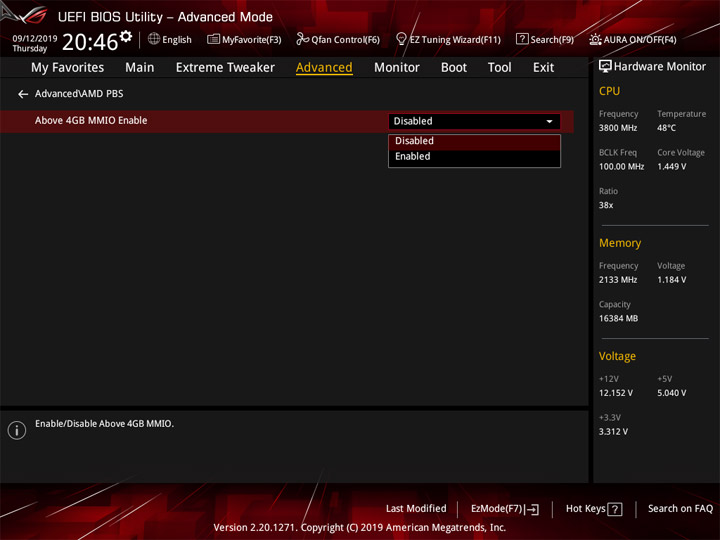

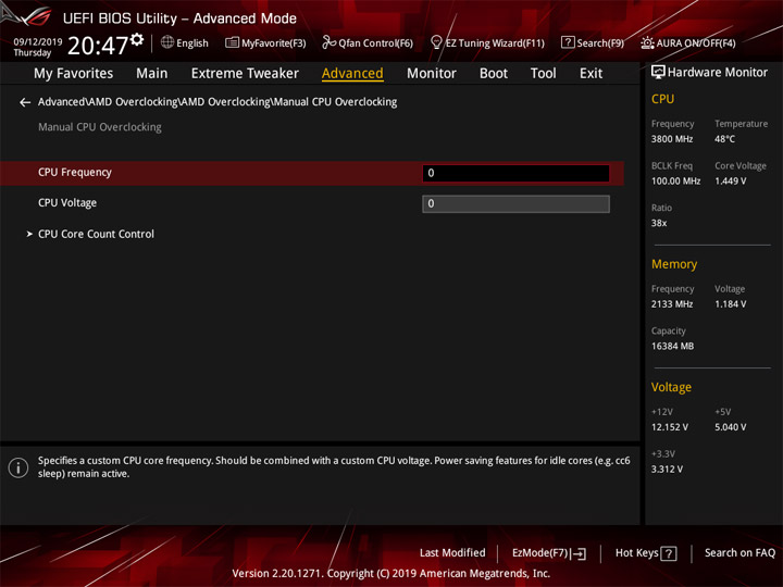

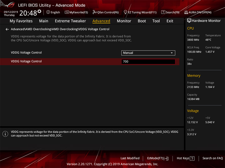

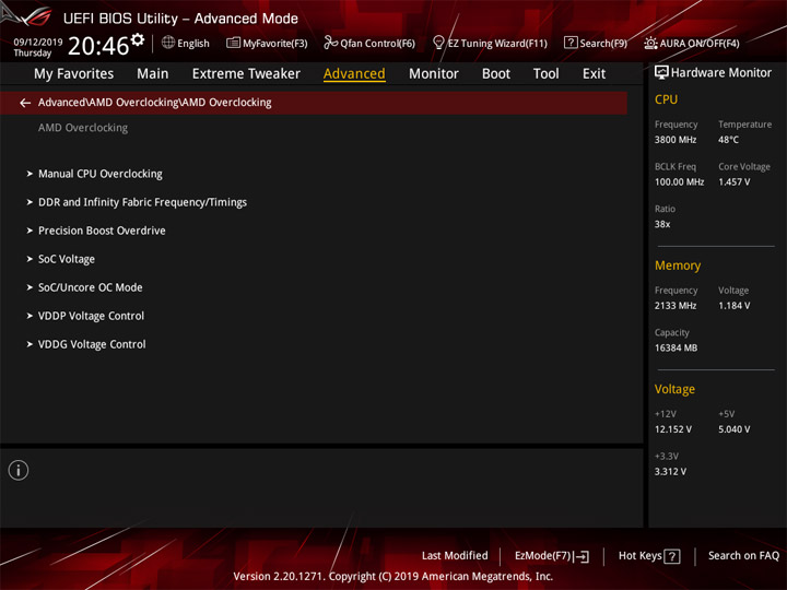

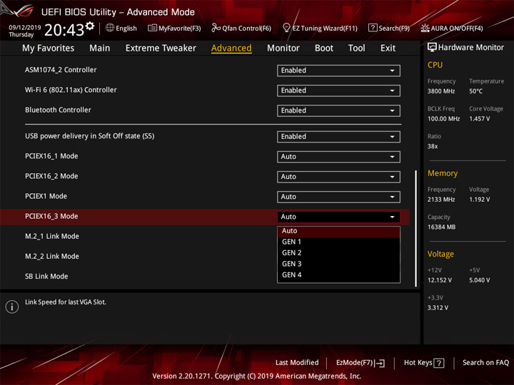

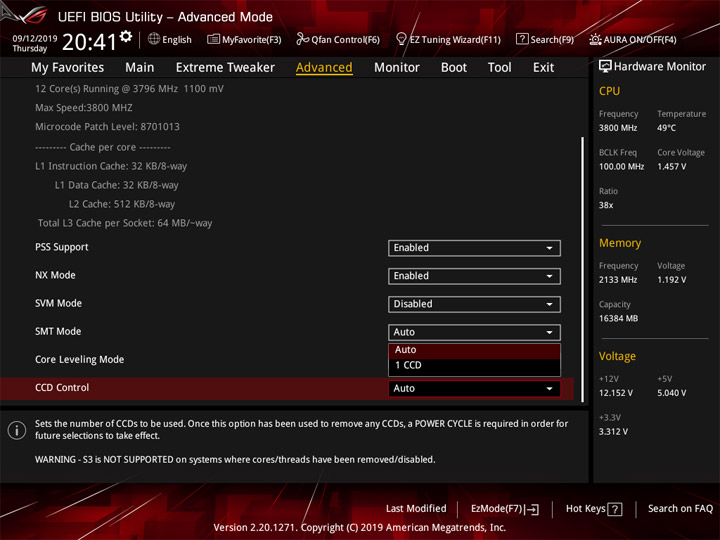

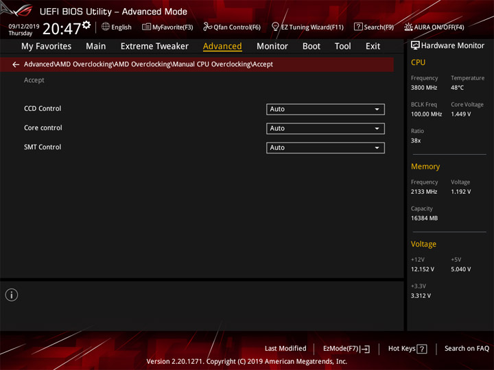

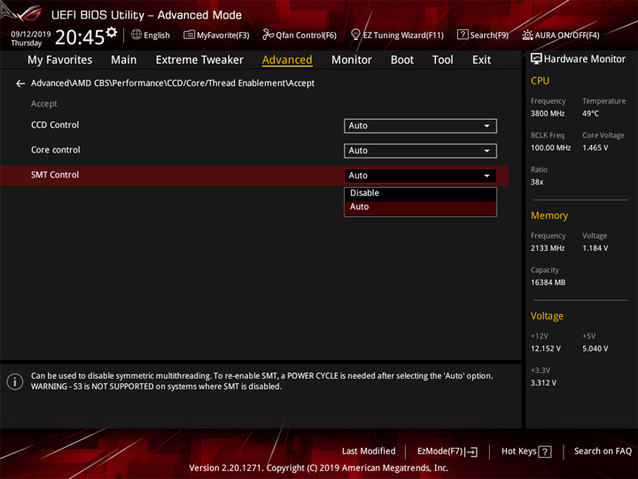

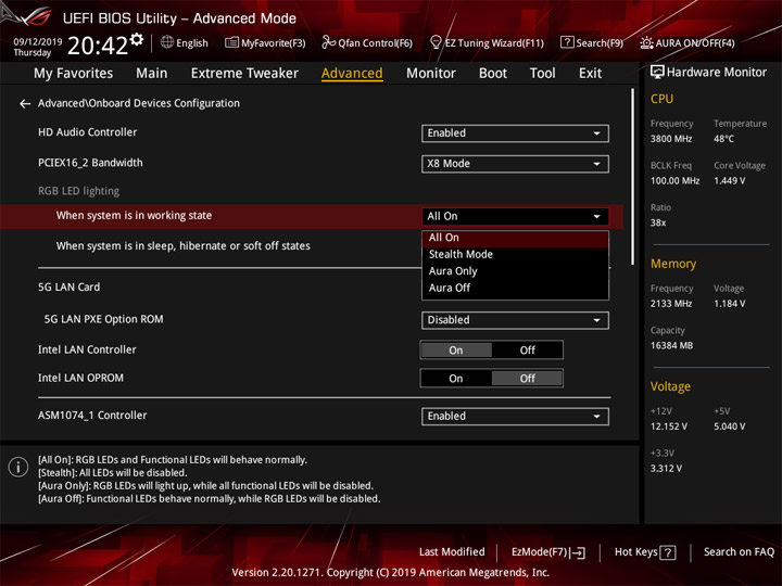

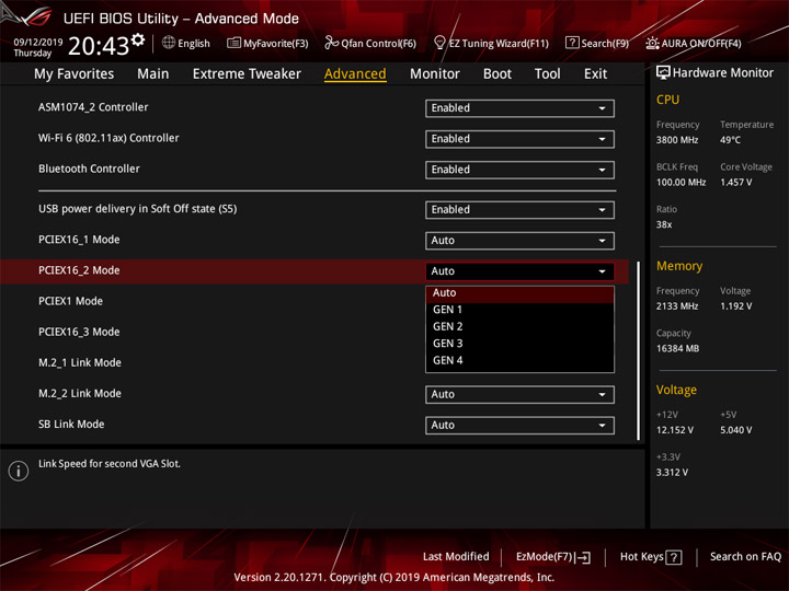

Наладка работы периферической составляющей, а также разделы AMD CBS, PBS и Overlocking (в качестве повтора) размещены под заголовком Advanced.
ASUS ROG Crosshair VIII FormulaASUS ROG Crosshair VIII FormulaASUS ROG Crosshair VIII FormulaASUS ROG Crosshair VIII FormulaASUS ROG Crosshair VIII FormulaASUS ROG Crosshair VIII FormulaASUS ROG Crosshair VIII FormulaASUS ROG Crosshair VIII FormulaASUS ROG Crosshair VIII FormulaASUS ROG Crosshair VIII FormulaASUS ROG Crosshair VIII FormulaASUS ROG Crosshair VIII FormulaASUS ROG Crosshair VIII FormulaASUS ROG Crosshair VIII FormulaASUS ROG Crosshair VIII FormulaASUS ROG Crosshair VIII FormulaASUS ROG Crosshair VIII FormulaASUS ROG Crosshair VIII FormulaASUS ROG Crosshair VIII FormulaASUS ROG Crosshair VIII FormulaASUS ROG Crosshair VIII FormulaASUS ROG Crosshair VIII FormulaASUS ROG Crosshair VIII FormulaASUS ROG Crosshair VIII FormulaASUS ROG Crosshair VIII FormulaASUS ROG Crosshair VIII FormulaASUS ROG Crosshair VIII FormulaASUS ROG Crosshair VIII Formula

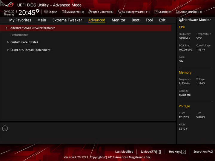

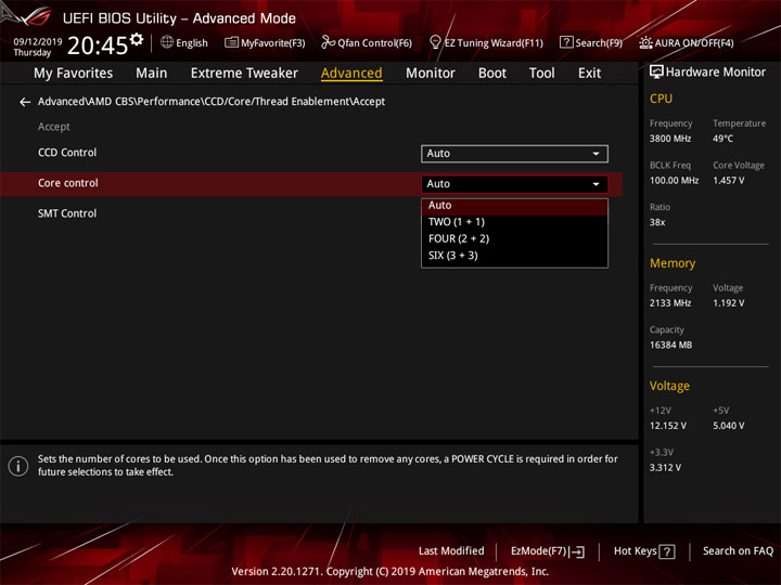

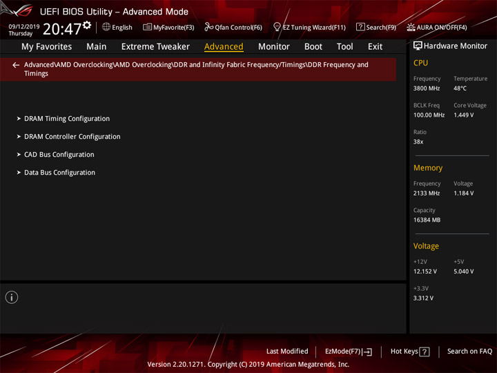

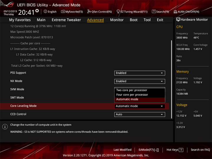

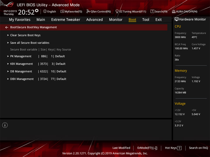

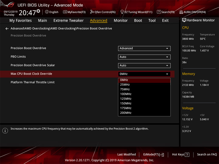

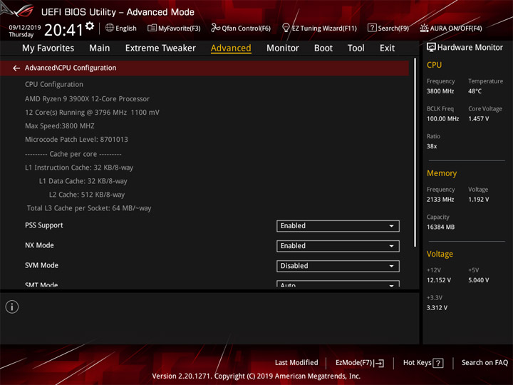

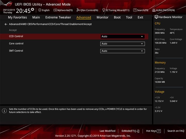

Доступ к инфраструктуре CPU Ryzen последнего поколения выполнен с очень глубокой проработкой.

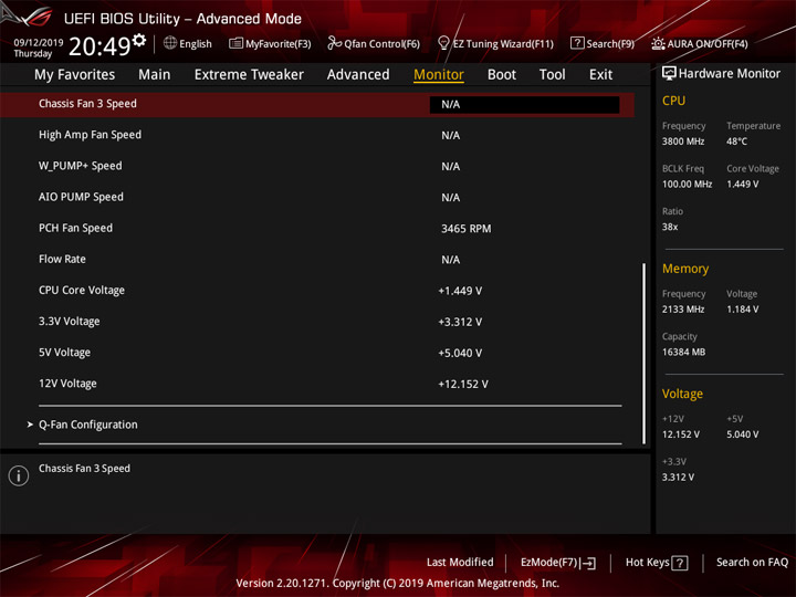

Четыре температурные отметки, фиксируемые платой, реализованы для наблюдения в UEFI, среди них нет PCH (хаба), однако в среде операционной системы эту температуру можно будет контролировать силами сторонних программ. Ещё появятся три показателя, если подключить три добавочных элемента своими силами (они в комплекте поставки отсутствуют). Есть данные с девяти таходатчиков, замыкает список переменная протока жидкости в составе СЖО.

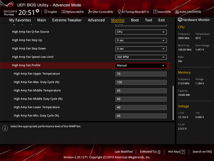

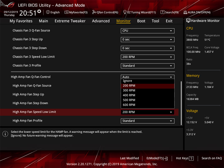

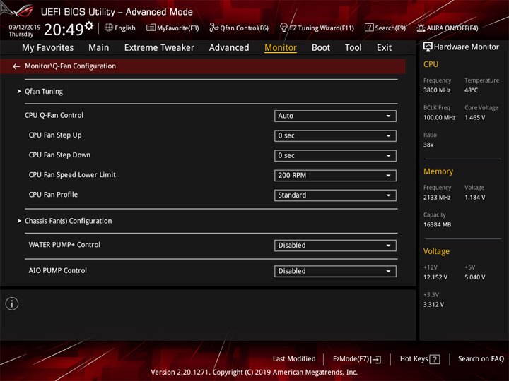

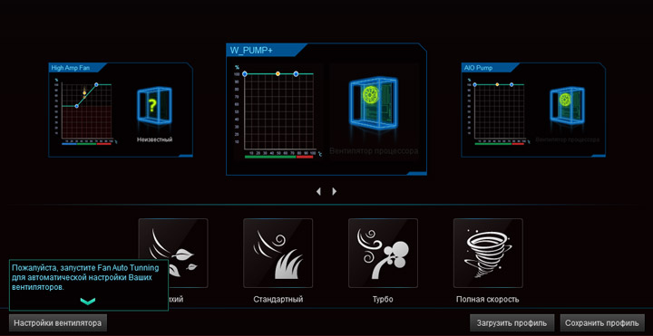

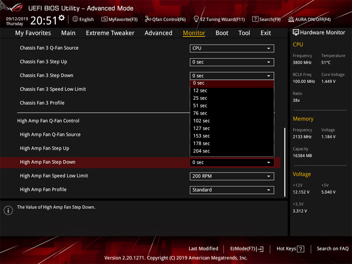

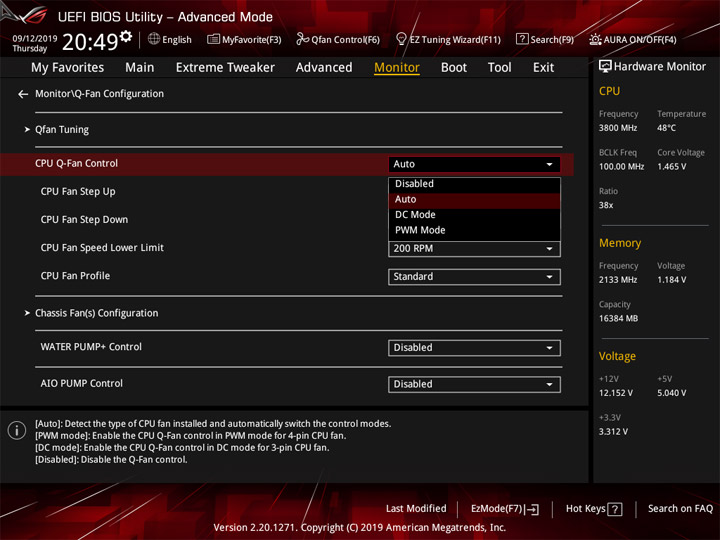

Управлять вентилятором на хабе нельзя, а у процессорного охладителя будет единый рабочий алгоритм на пару площадок; таким образом, есть семь управляемых каналов, на каждом можно вручную определить тип снижения частоты вращения — DC или PWM. На корпусных каналах в роли опорной температуры выбор предусмотрен среди различных, доступных на устройстве, либо даже их комбинация. Правка алгоритма есть как в строковом виде, так и через интерактивную форму (F6). Все механизмы давно известны почитателям продуктов ASUS и готовы к исполнению своих обязанностей. Добавочной площадки для платы расширения, прибавляющей ещё три контактные группы для вентиляторов и стольких же термопар, в этот раз нет.

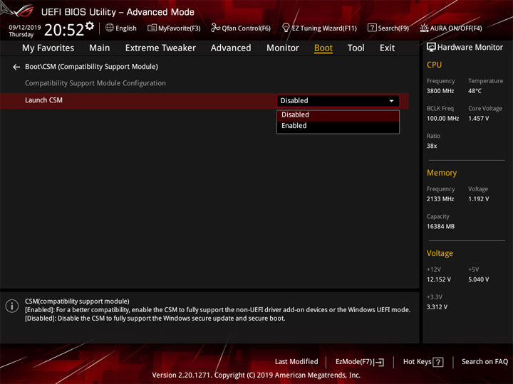

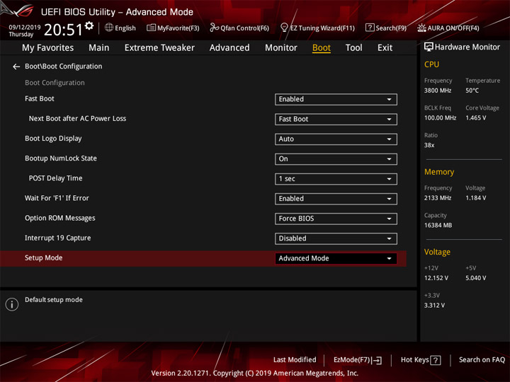

Первый пуск устройства (после обнуления настроек) весьма затяжной, все последующие проходят быстрее, в целом — проблем нет, но процедура занимает больше времени, чем на платах с процессорами Intel.

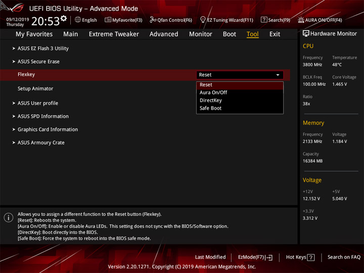

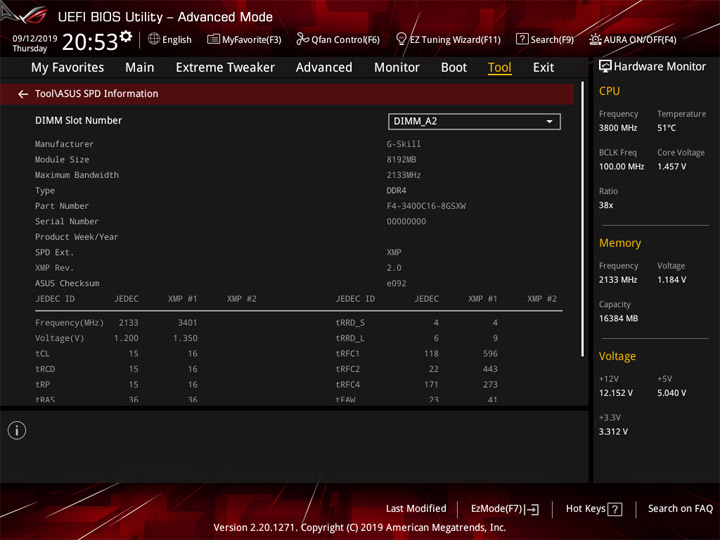

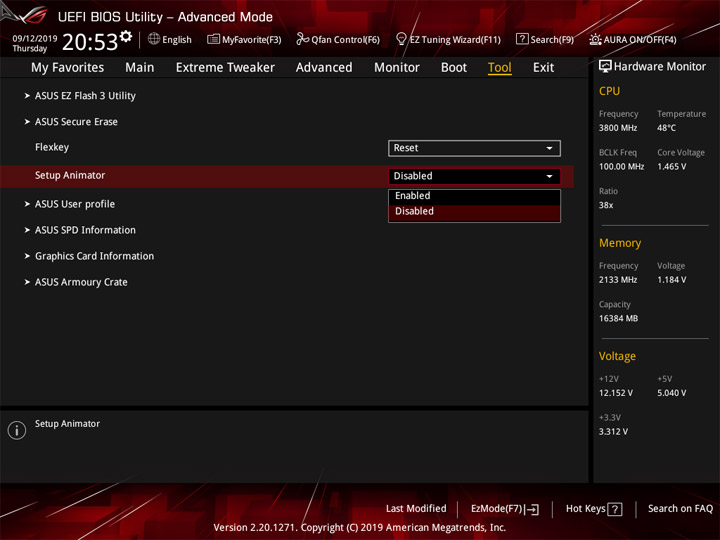

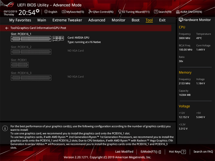

В качестве новинки в перечне фирменных утилит платы из семейства ROG выступает Flexkey. Наиболее необходимую функцию, выполняемую корпусной кнопкой Reset (в случае её наличия, конечно же), выберет каждый сам для себя, согласно своим предпочтениям. Относительно предыдущего поколения продуктов, остальной набор вышел неизменным.

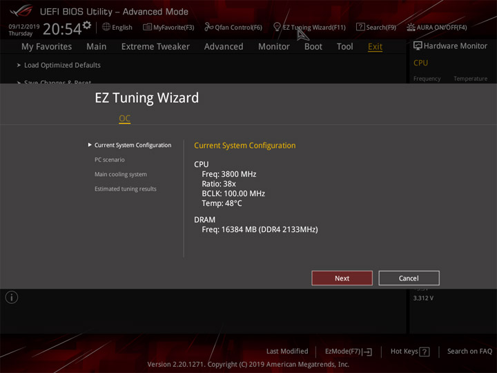

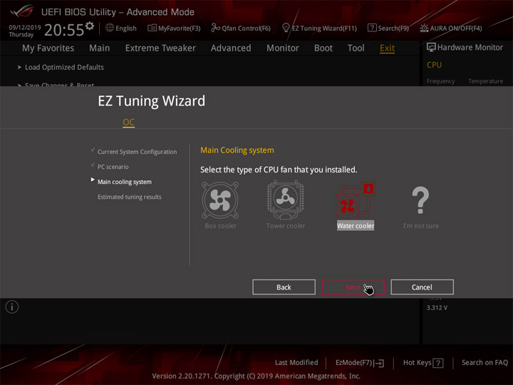

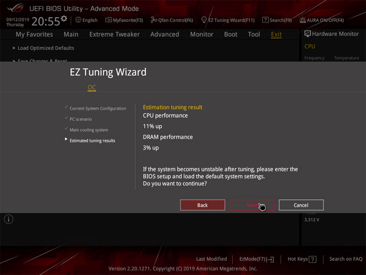

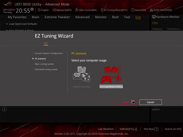

Вспомогательный механизм по комплексному разгону системы предлагает неизменные подходы, их буквально клонировали с предыдущих продуктов. Выбирая схему «Gaming/Media Editing», пользователь обрекает себя на работу с базовой частотой, увеличенной до 103 МГц. С профилем «Daily Computing» она остаётся в положении 100 МГц. Окончательный вариант «разгона» зависит от выбора профиля охладителя процессора: СЖО означает 7% прирост, остальные варианты — и того меньше. Для Ryzen 9 3900X такой метод трансформируется в установку множителя вида x41 (из видимых шагов после перезагрузки ПК и применения сценария). Ровно то же предлагает TPU II, а TPU I ограничится уже x40. Performance Enhancer оказывает влияние на ЦП в рамках настроек PBO. Больше деталей по нему находится в третьей части этого обзора.

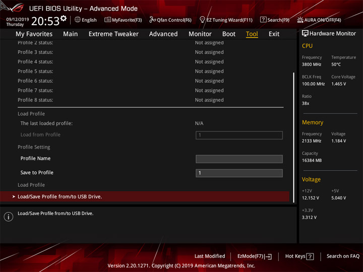

После проведённых изменений, в процессе сохранения настроек, видны все пункты, явно затронутые в ходе манипуляций. Если в результате последнего эксперимента были утрачены лучшие, стабильные параметры, их можно подсмотреть на закладке Last Modified, но лучше почаще сохранять профиль с настройками, благо есть целых восемь интегрированных штук, а также возможность чтения и записи со стороннего накопителя в любом количестве. F9 — механизм поиска по настройкам, но сильно полагаться на его могущество не стоит: BCLK он найти не смог (вероятно, из-за отключенного режима Manual для переменной Ai Overclock Tuner).

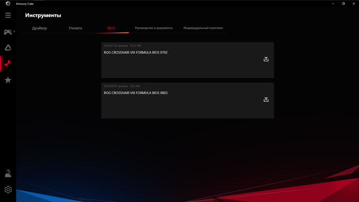

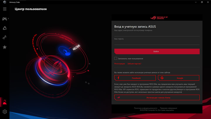

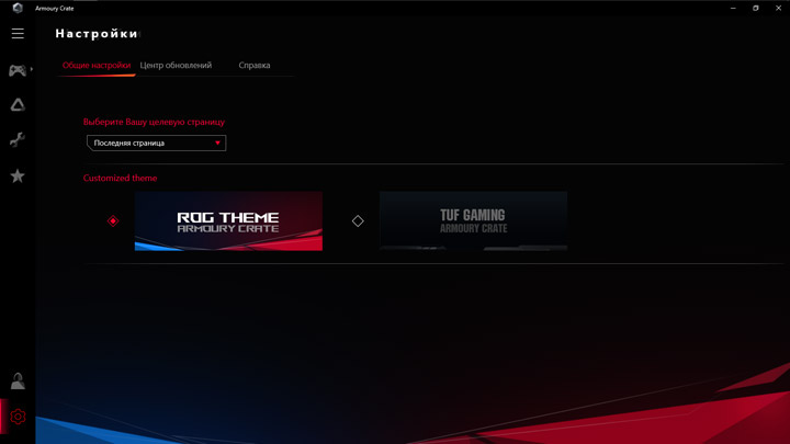

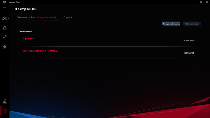

Armoury Crate предлагается установить сразу после первой загрузки Windows 10, для ряда особых случаев разработчики вынесли инсталлятор на страницу с ПО на страницу поддержки. Продукт следит за своими обновлениями, потому впервые с ним столкнувшийся пользователь получит наиболее актуальную сборку для работы, отдельные вспомогательные компоненты можно (и нужно) обновить своими силами. Прежде он был предназначен для загрузки и пакетной установки всех необходимых для системы драйверов, с чем проблем не было и в этот раз.

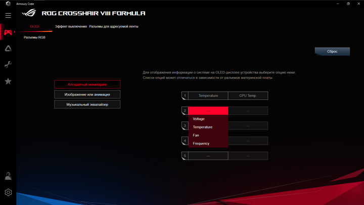

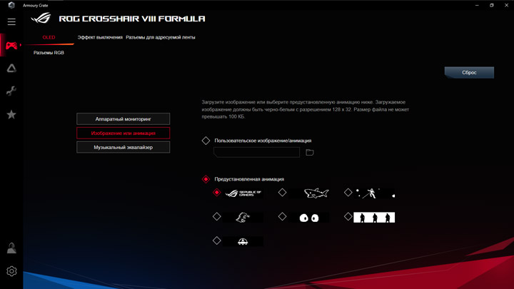

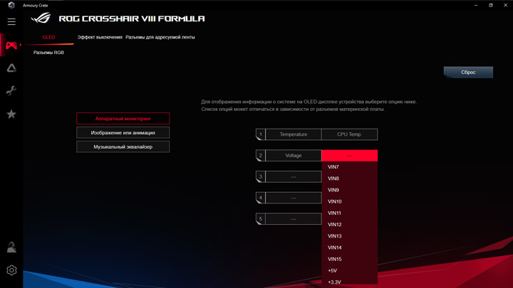

Первой в списке оказалась страница для осуществления наладки работы экранчика OLED. Как видим, здесь изначально задана к отображению актуальная температура ЦП, но добавить можно ещё четыре позиции. Для менее фанатичной по отношению к «железу» аудитории предусмотрена анимация изображений или программа работы «эквалайзера» (визуализатора спектра).

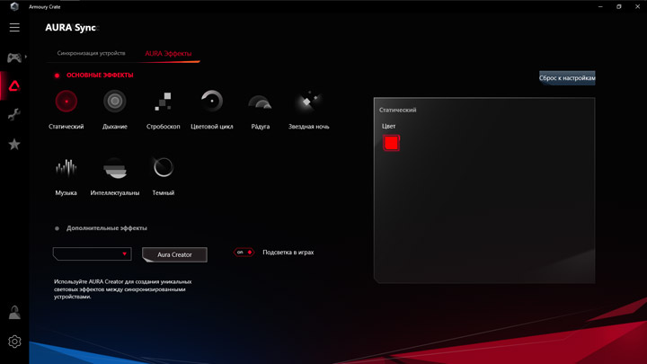

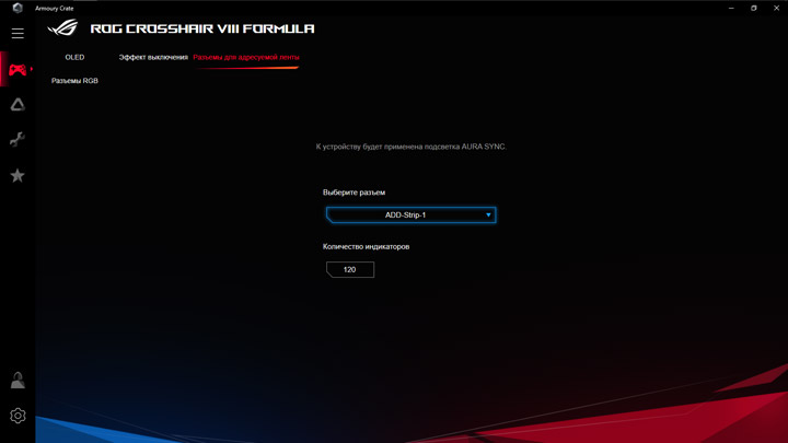

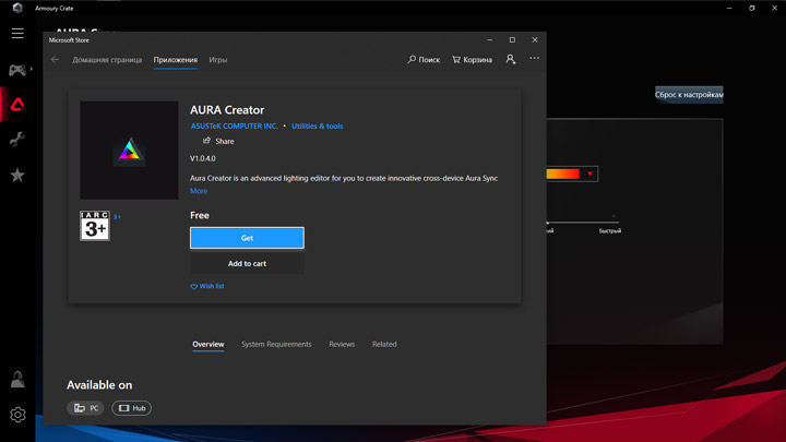

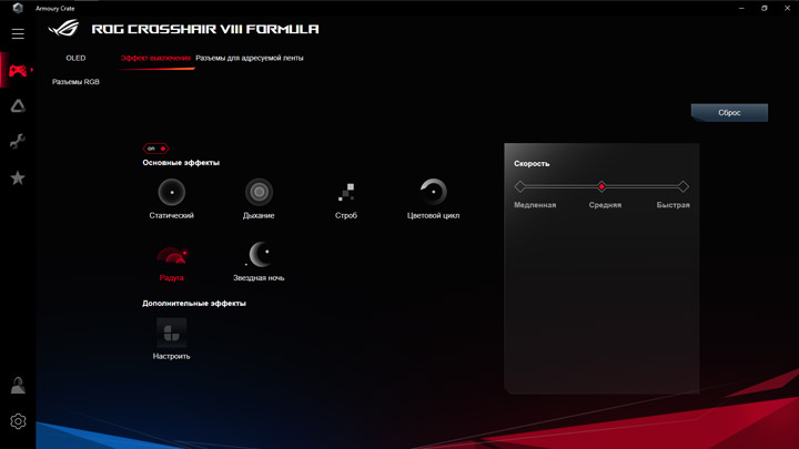

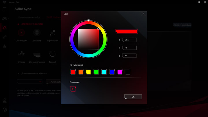

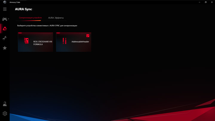

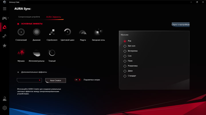

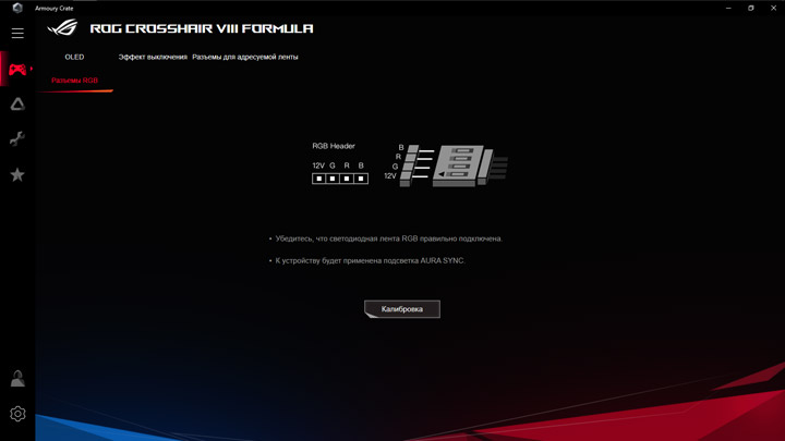

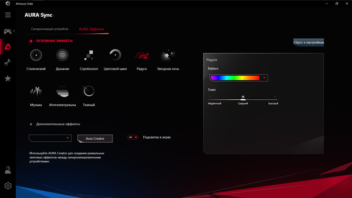

Сюда интегрировали систему управления подсветкой, относится это к самой плате и к другим элементам ПК, которые могут появится в его составе. Таким образом, сценарий мерцания можно будет синхронизировать между всеми ними. Перечень готовых эффектов не слишком большой, однако для создания самого лучшего разработали утилиту AURA Creator, которую необходимо загрузить из Microsoft Store.

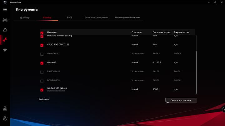

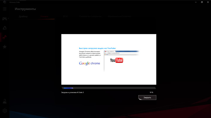

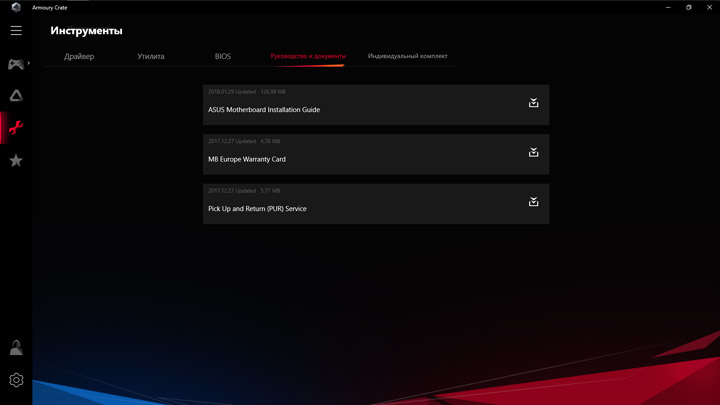

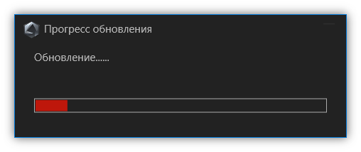

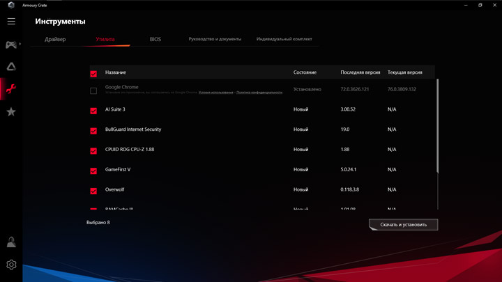

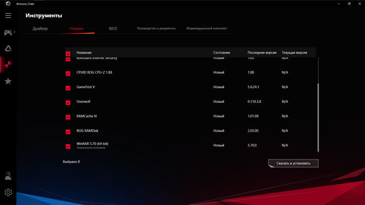

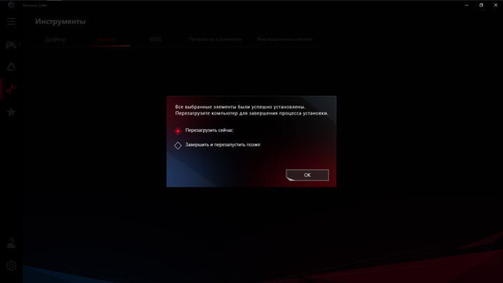

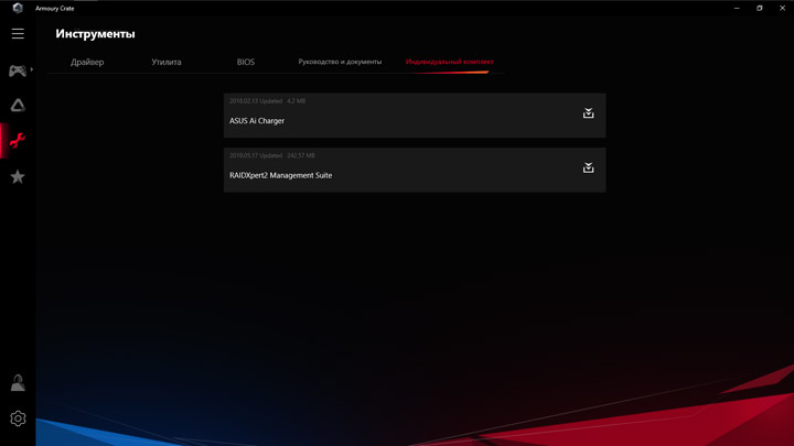

Мастера по инсталляции драйверов и ПО для удобства разделены, с их работой не было проблем. Перечень необходимых для загрузки и установки программ (или драйверов) можно определить самостоятельно.

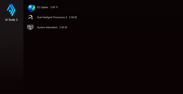

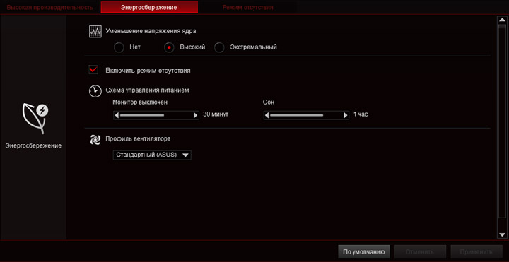

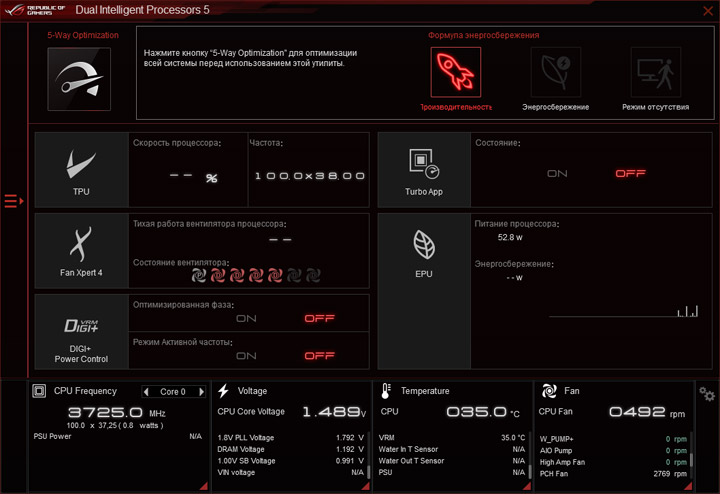

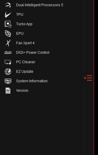

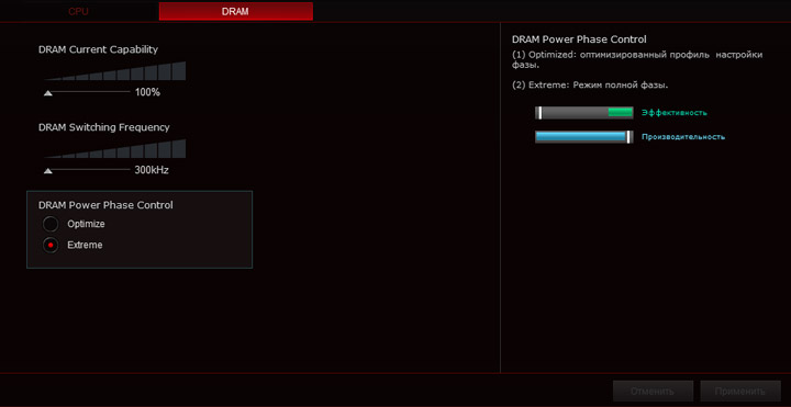

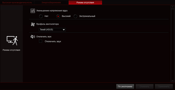

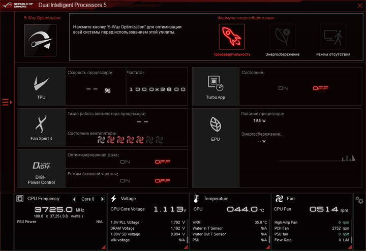

Мастер настройки системы DIP5 является частью Ai Suite. Каждым из компонентов, входящим в него, можно пользоваться независимо от остальных. Наблюдение за системными параметрами реализовано в нижней части окна. Как я уже говорил, состав комплекса в этот раз непривычно скромен.
С начальными настройками (Auto) в UEFI для напряжений ЦП и SOC форсирован режим управления «offset». Остальные параметры используют метод явно указанных значений. Немного странно выглядят несколько вспомогательных величин, которые отображены большими, чем 12 В, вероятно, правильнее исчислять их в милливольтах, а не как указано — в вольтах. В остальном каких-то новых особенностей или тонкостей я не отметил. Управление вентилятором хаба здесь также не доступно.

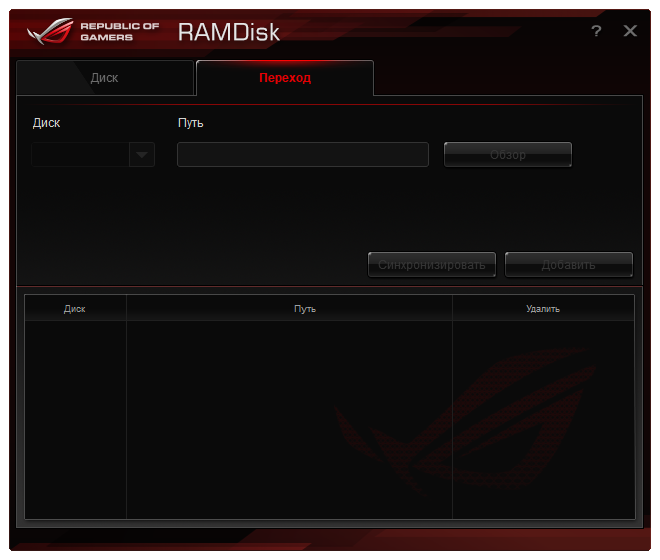

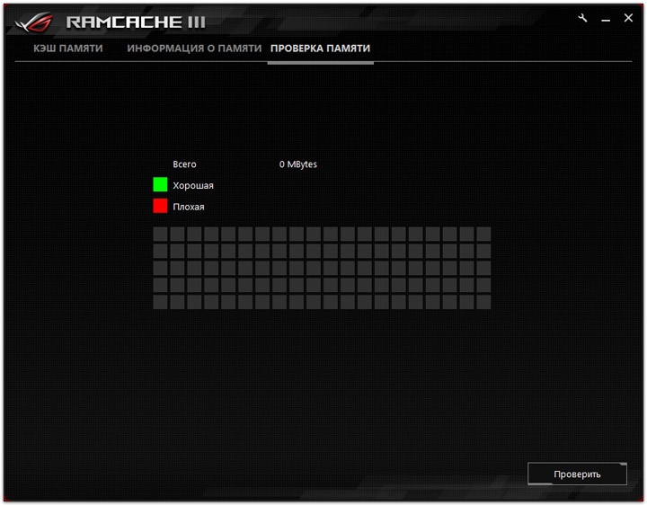

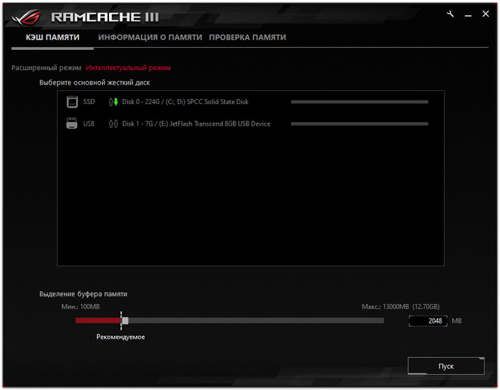

Не было проблем с установкой RAMDisk и RAMCache III, их интерфейс прост и понятен для широкого круга сборщиков и пользователей ПК.

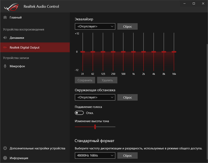

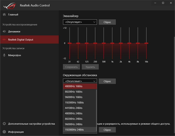

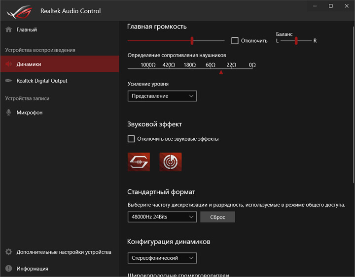

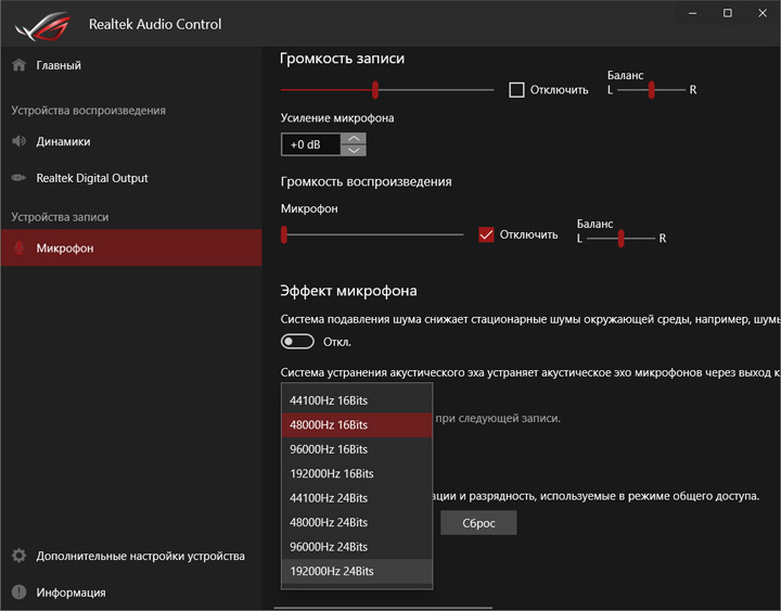

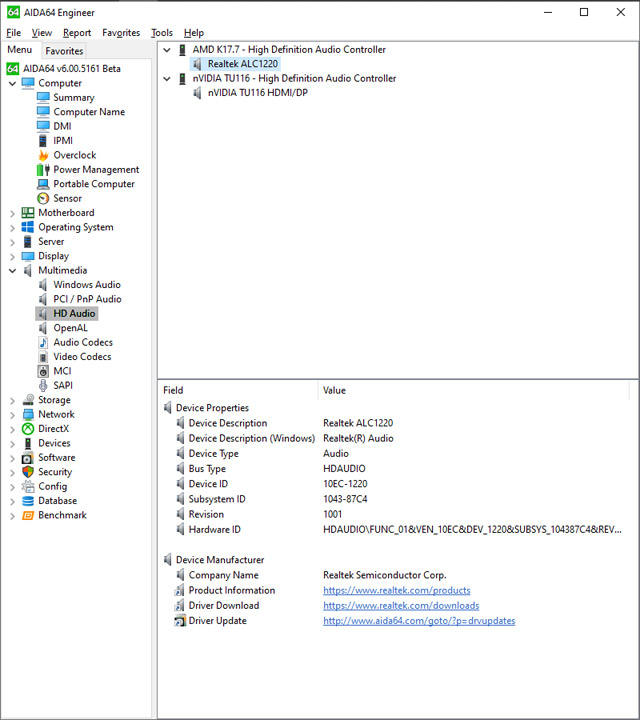

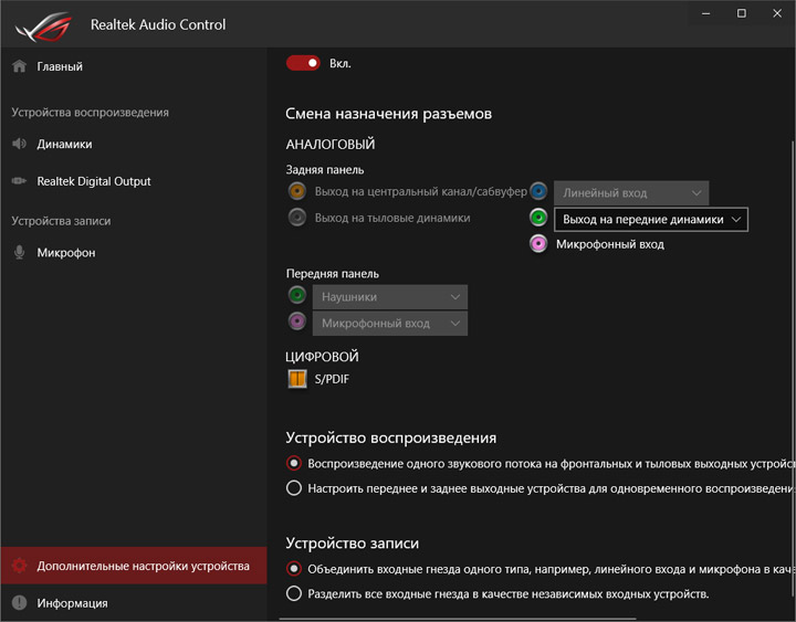

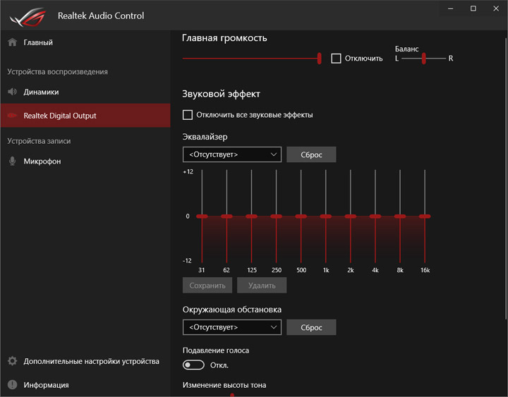

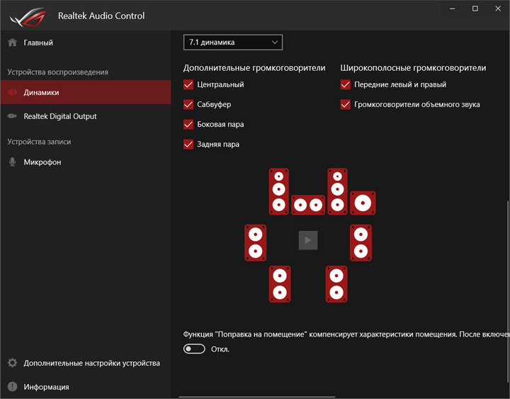

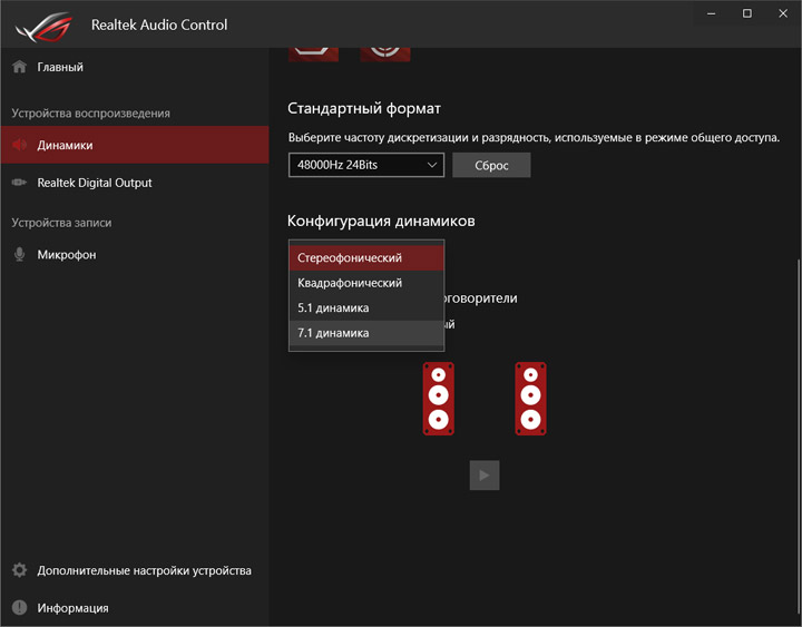

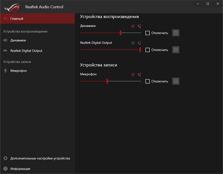

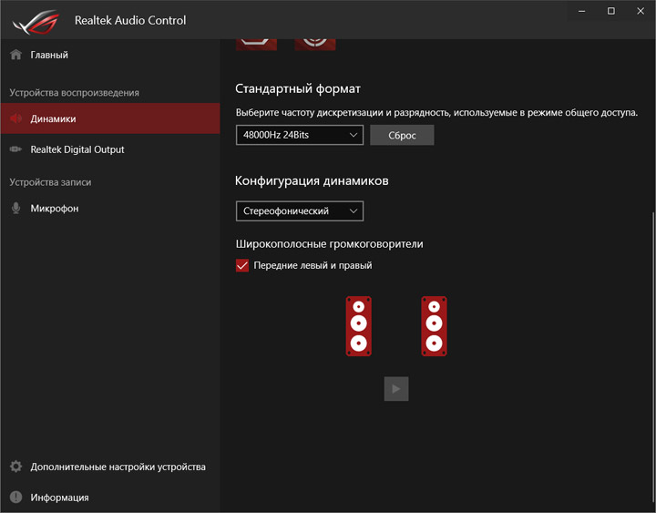

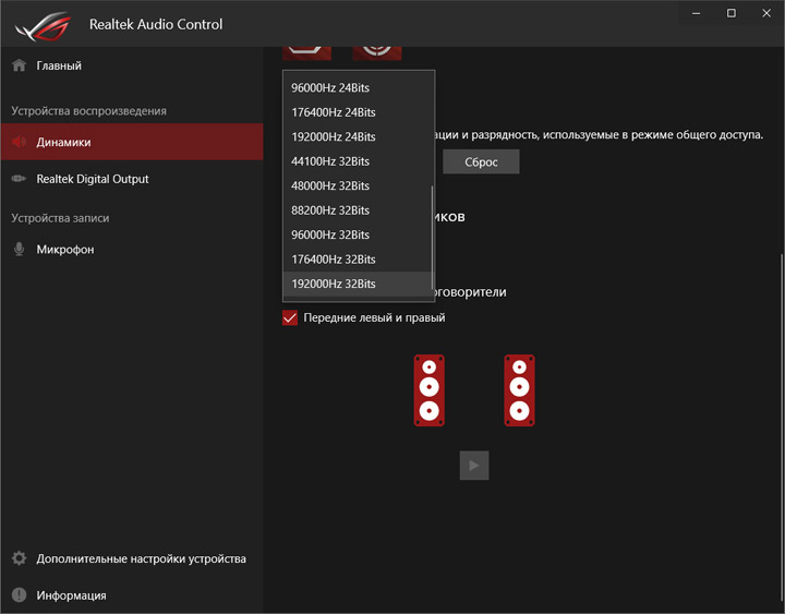

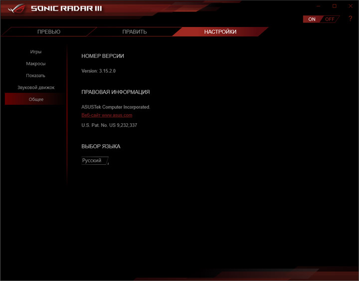

Базовая наладка системы звучания проходит при использовании конфигуратора от Realtek. На восприятие информации влияет уровень предусиления сигнала на заднем выходе с платы, также некий эффект есть от смены профиля (типа) оборудования, доступном в настройках. Для специальных сценариев заготовленным бонусом выступает Sonic Studio III, потому части настроек, свойственных Realtek Audio Control, здесь нет.

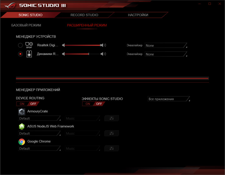

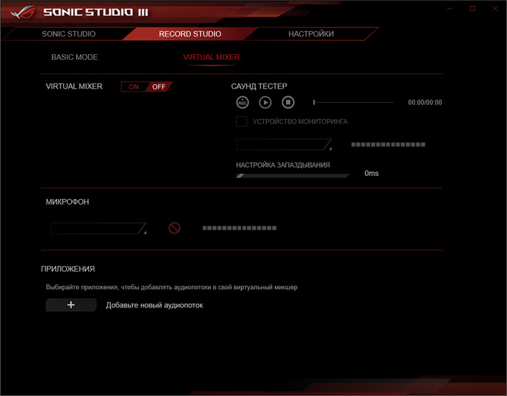

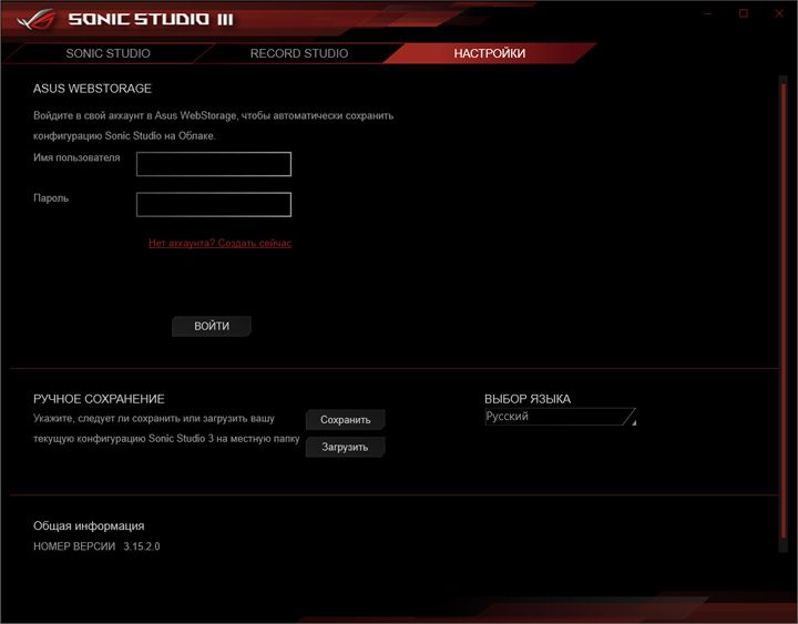

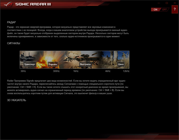

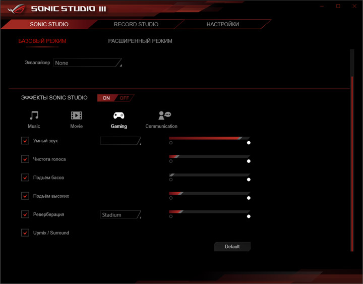

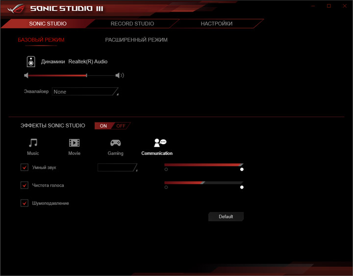

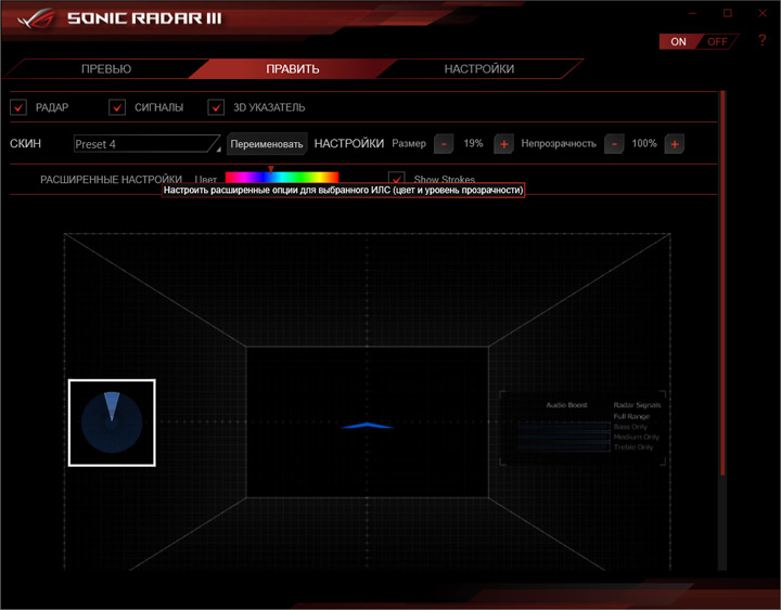

Наличие выделенного ЦАП заметно сказывается на подаче материала. Также любой профиль из Sonic Studio будет смещать акценты в областях частот. Без использования улучшающих схем (деактивировать их можно одним нажатием в Realtek Audio Control) картину можно охарактеризовать глубокой проработкой сцены, с мягкими ВЧ, очень точными и уверенными СЧ и артикулярными, но не глубокими, буквально мониторными НЧ. От прослушивания музыки можно действительно получить удовольствие, если глубокий диапазон НЧ (и его «мощь») не является приоритетом, для остальных случаев в распоряжении пользователя будет бонусное ПО. Помимо акцента на обработке звучания, там немало внимания уделено записи звука, точнее различным механизмам по работе с ним, постобработкой. Sonic Radar III также в наличии.

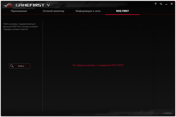

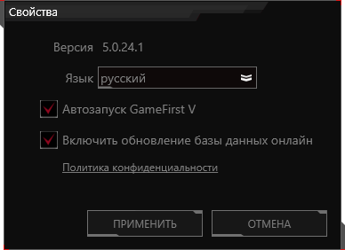

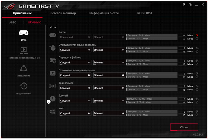

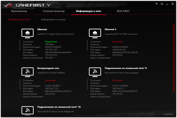

Сетевая инфраструктура дополнена GameFirst V, тут приоритет трафика между программами будет отлажен на основе программных наработок cFosSpeed. Будут поддерживаться как проводные, так и беспроводные подключения.

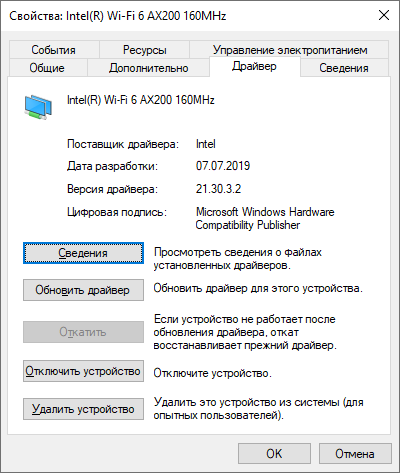

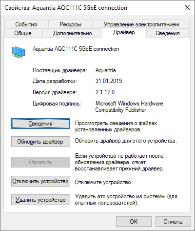

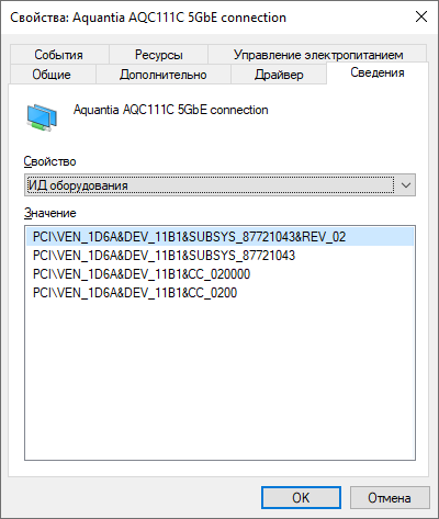

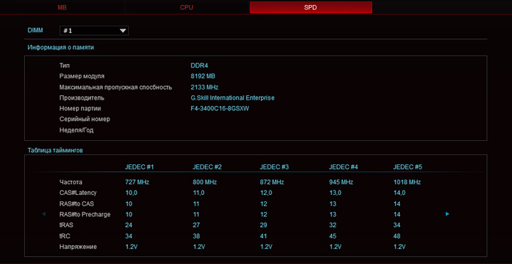

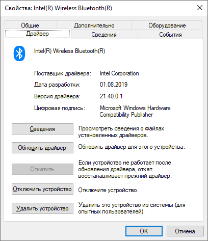

Больше аппаратных сведений о применённых сетевых контроллерах можно почерпнуть со снимков экрана:
