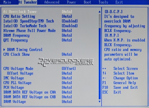

Меню Ai Overclock Tuner позволяет установить высокочастотный режим памяти. Просто выбирается один из профилей D.O.S.P. (для Core i5-750 это от DDR3-1600 до DDR3-2200) и все настройки выполняются автоматически. В этом же меню выбирается и профиль XMP, который изначально прошит в большинстве высокочастотных комплектов памяти. Ниже на скриншоте видны настройки, установленные системой под DDR3-1600 и профиль XMP DDR3-2000. Сам же множитель на память выбирается непосредственно в пункте DRAM Frequency. Правда отображается в нем не сам коэффициент умножения, а уже итоговая частота памяти, что даже удобнее.
Плата автоматически регулирует напряжения при выборе D.O.S.P., но до какого уровня они повышаются неизвестно, все соответствующие параметры остаются в положении Auto. Узнать их значения можно разве что из-под операционной системы с помощью родных утилит для мониторинга.
Также стоит отметить, что не каждый CPU изначально сможет работать с очень высокими частотами памяти. К примеру, для режима DDR3-2200 требуется частота BCLK 220 МГц, и лишь немногие процессоры Core i5-750 смогут стабильно функционировать при столь высокой базовой частоте и «воздушном» охлаждении. С моделями Core i7-860/870 в этом случае немного проще, так как они обладают более высоким множителем для памяти, равным x12.
При изменении Ai Overclock Tuner из Auto в любое другое положение, становятся доступны настройки частоты BCLK и PCI-E. Базовую частоту можно изменять от 80 до 500 МГц с шагом 1 МГц, а PCI-E — от 100 до 200 МГц.
В меню DRAM Timing Control находится большой список доступных для изменения задержек памяти.
Напряжение на процессоре можно установить фиксированное или в режиме Offset. Во втором случае указанная в поле Offset дельта будет прибавляться к номинальному напряжению на CPU, поднимаясь до максимального уровня только под нагрузкой. Под названием IMC Voltage скрывается регулировка напряжения на блоке Uncore (CPU Vtt на платах других производителей).

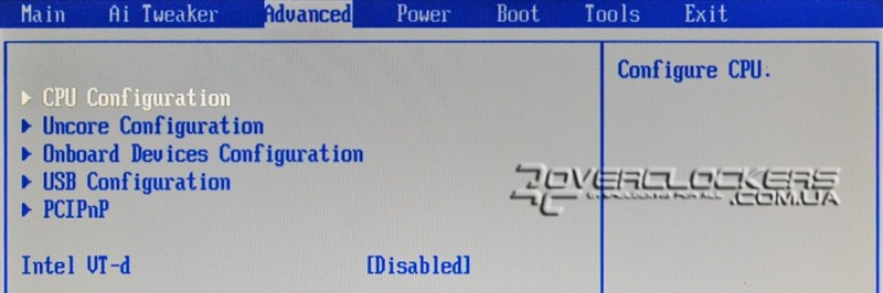

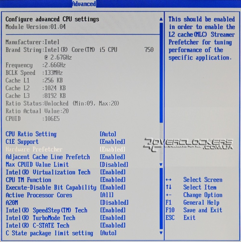

Взглянем на содержимое вкладки Advanced. Первое меню CPU Features включает настройки процессорных технологий.
В настройки Uncore вынесено управление функцией Memory Remap Feature, которая позволяет перенести блоки адресов карт расширения за адресное пространство основных 4 ГБ, что позволяет увеличить доступный для операционной системы объем памяти до 3,5 ГБ. Актуально для 32-разрядных ОС и при объеме памяти свыше четырех гигабайт.

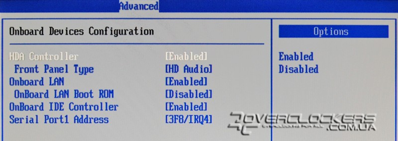

В Onboard Devices Configuration находятся настройки контроллеров звука, сети, IDE и последовательного интерфейса COM.
USB Configuration, как следует из названия, включает настройки USB-устройств.
Управление питанием осуществляется во вкладке Power. Данные аппаратного мониторинга и управление скоростью подключенных вентиляторов находятся в Hardware Monitor.

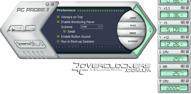

Утилита PC Probe II позволяет отслеживать данные мониторинга напряжений, температур и скорости вращения вентилятора. На отдельной вкладке отображается уровень загрузки оперативной памяти, процессора и распределение свободного места на HDD.
