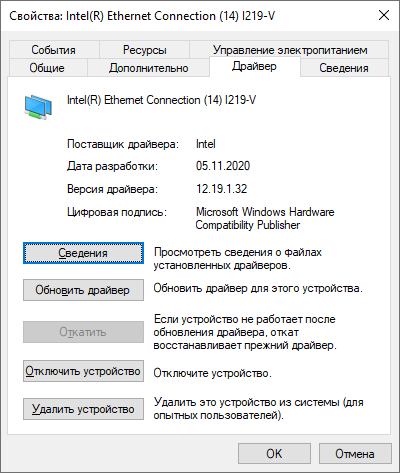

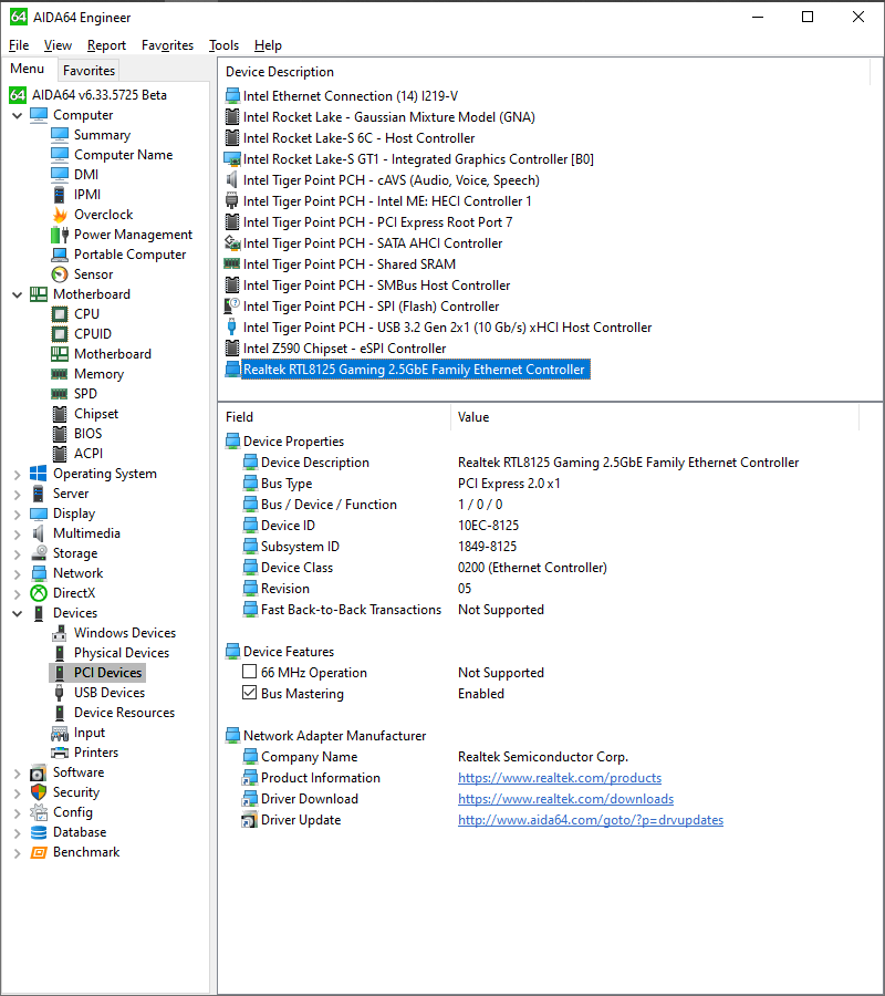

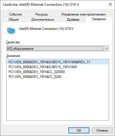

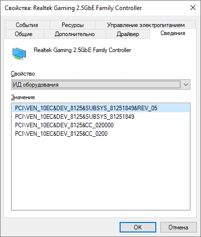

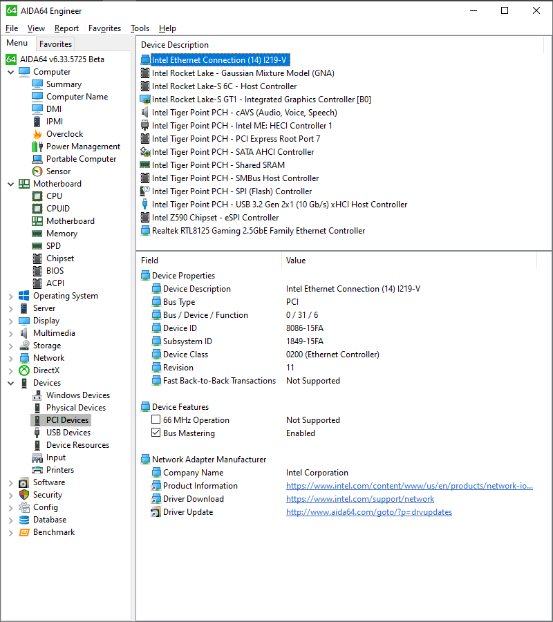

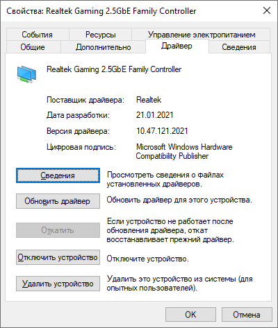

Ещё одна фирменная оболочка от Realtek — Dragon — сопровождает адаптер сетевых проводных подключений. На фоне прошлых версий выделю появление украинской локализации, хотя перевод чаще всего формален, как и с русской версией, и для полного понимания функций лучше обратиться к англоязычному варианту. Работа с сетевыми приложениями проходит даже при подключении кабеля в порт, связанный с адаптером от Intel, но для полноценной картины придётся использовать соответствующее гнездо. Возможности базовые и заметно уступают тому же cFosSpeed (XFast LAN), но вновь замечаний к работоспособности не было никаких, а сама программа может и пригодится кому-то мало знакомому с принципами настройки Windows Firewall.
Детальнее об используемых моделях сетевых адаптеров можно узнать со снимков экрана:
