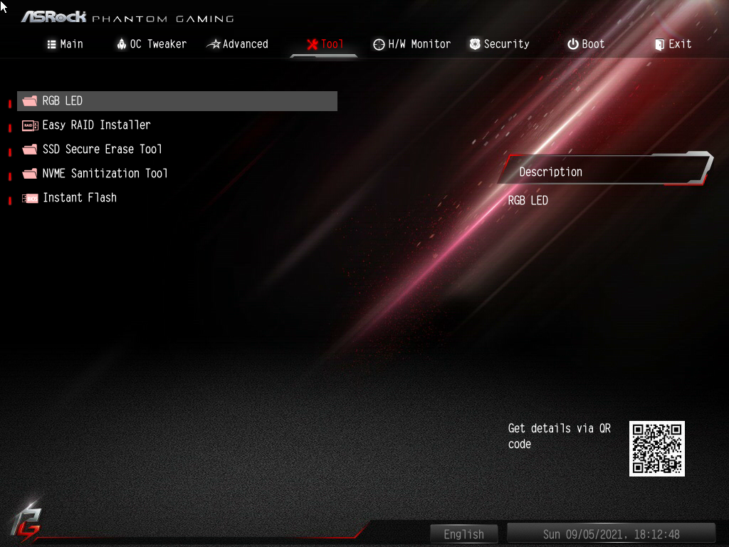

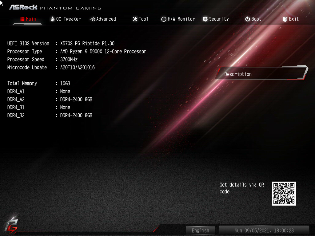

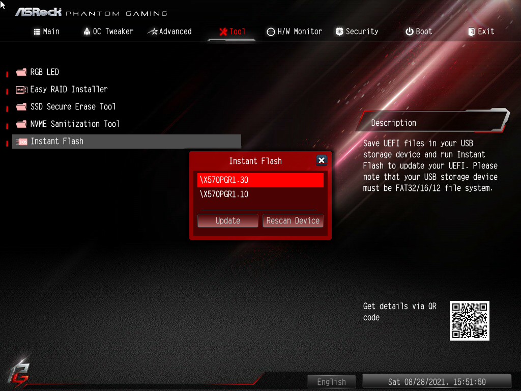

Рассмотрим возможности продукта с самой свежей прошивкой P1.30, интегрированной при содействии Instant Flash.

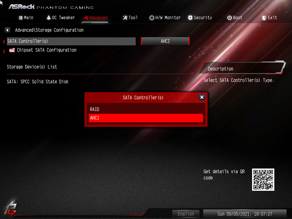

Упрощённого меню наладки нет. Первая рубрика Main вкратце описывает режимы работы компонентов ПК.

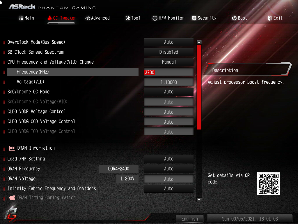

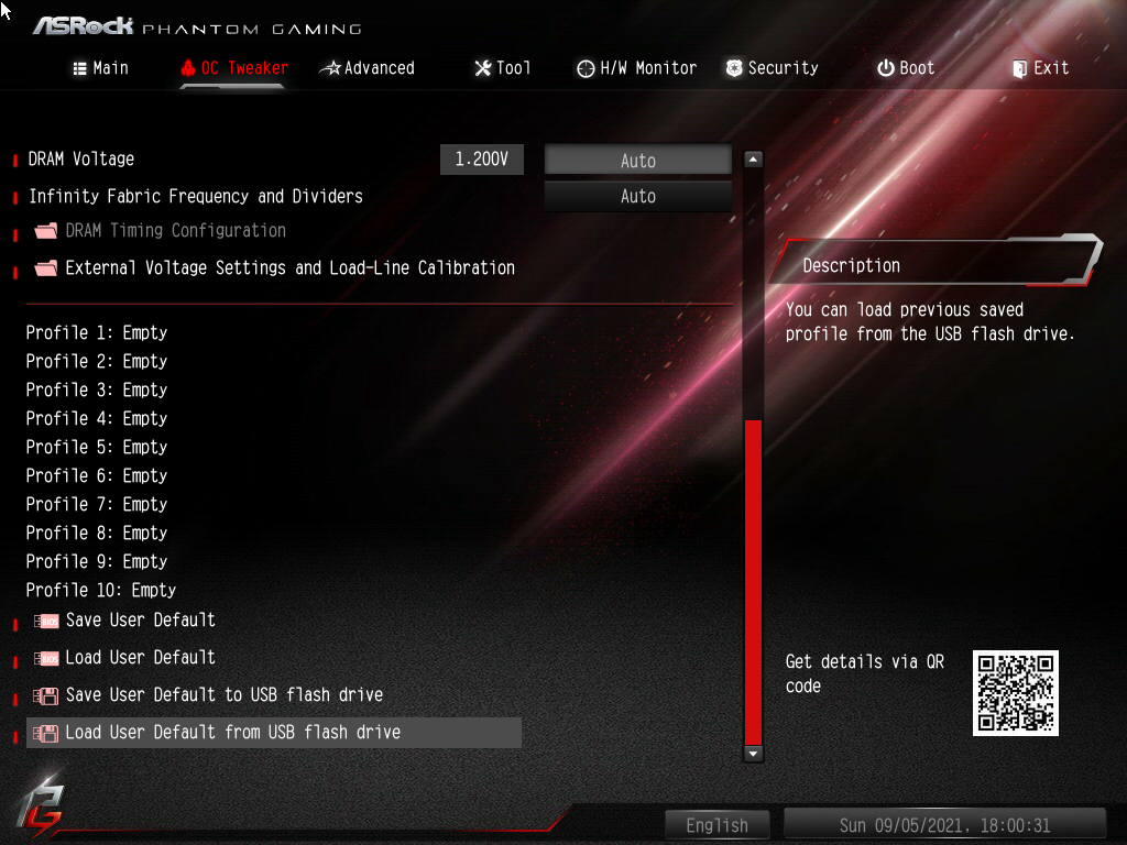

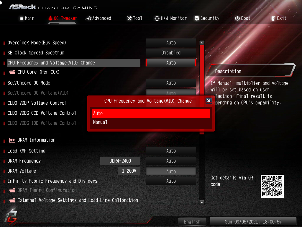

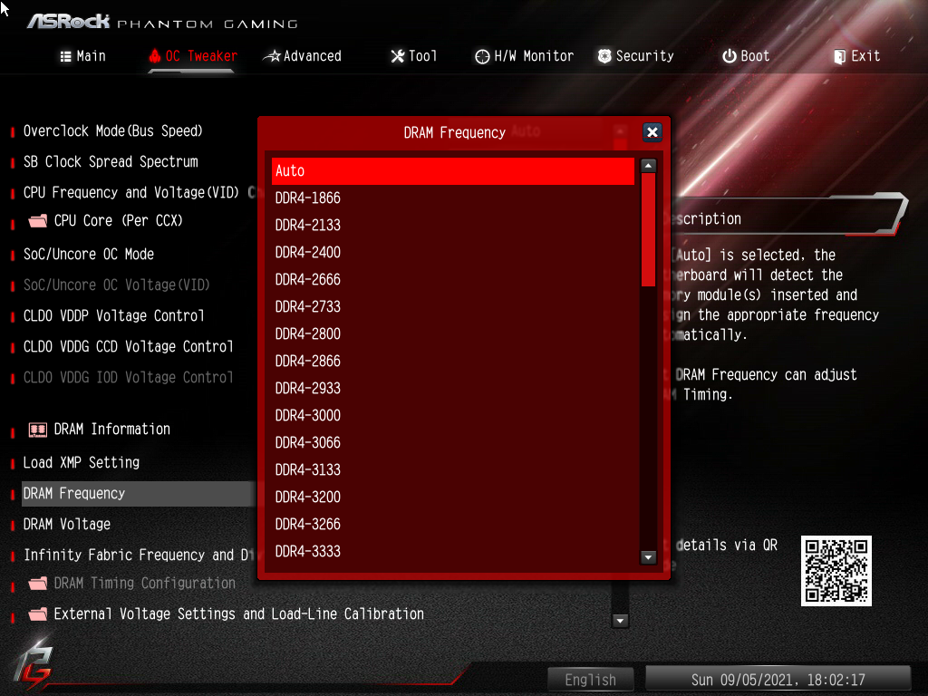

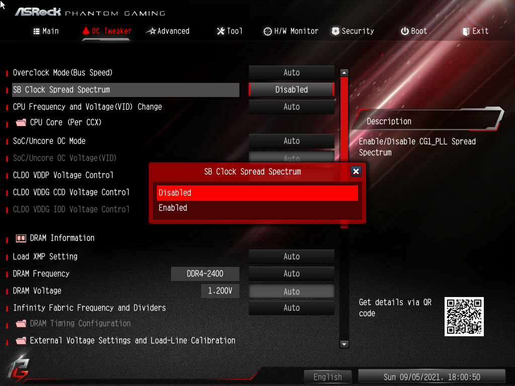

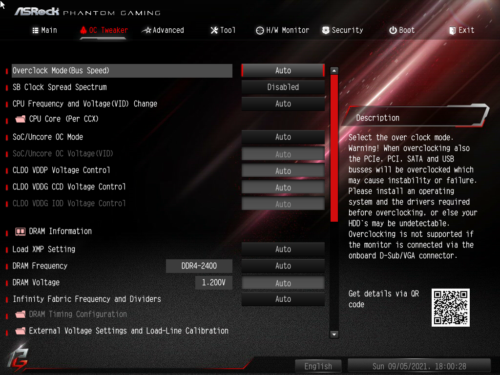

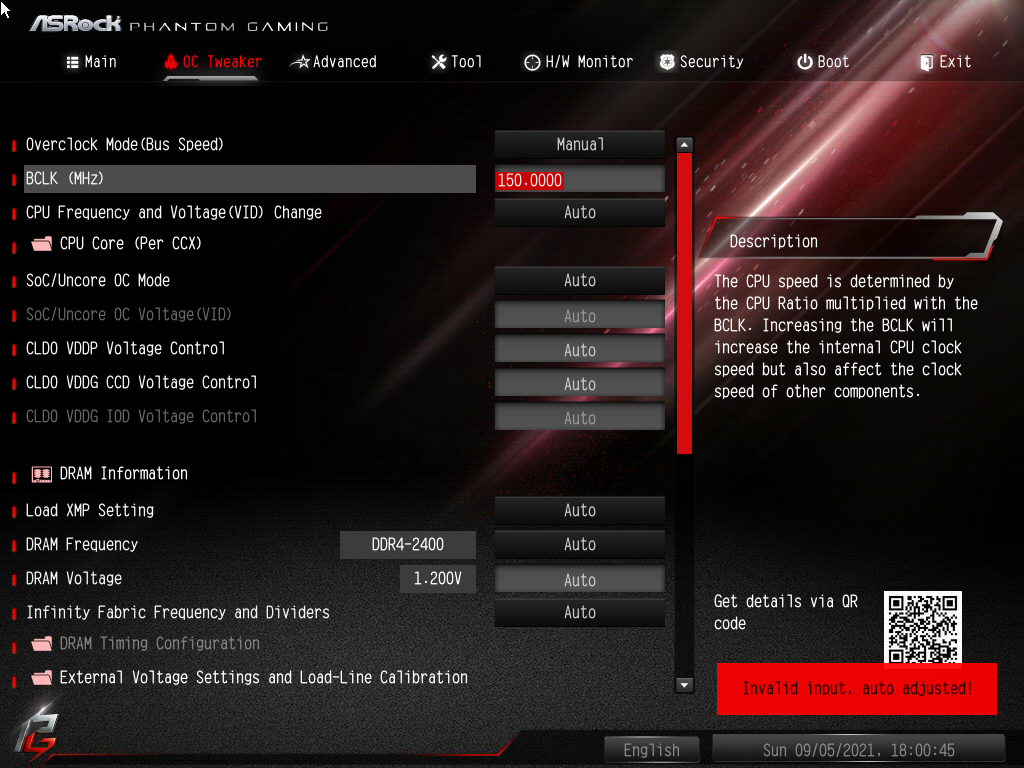

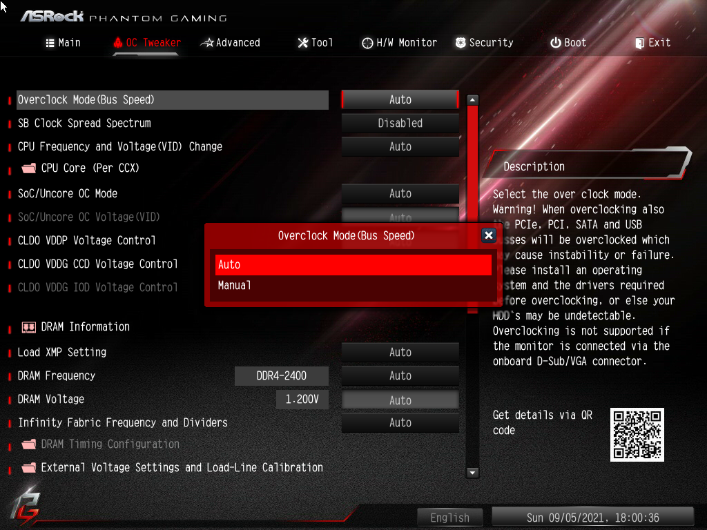

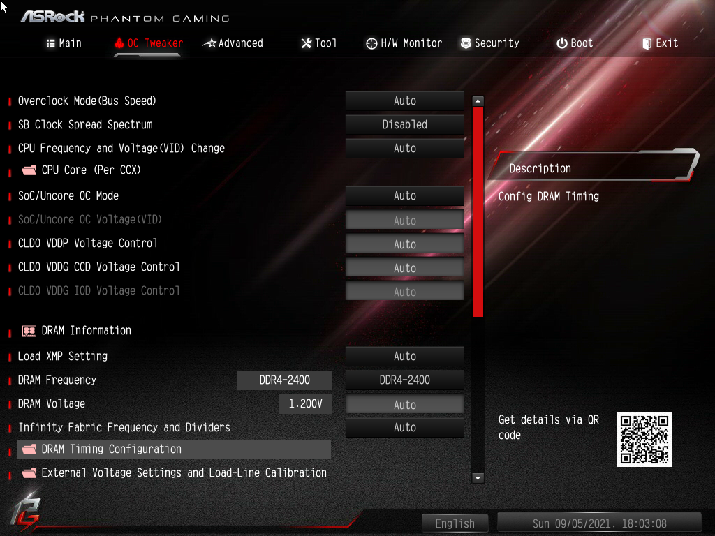

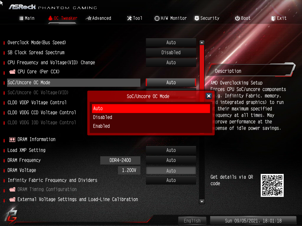

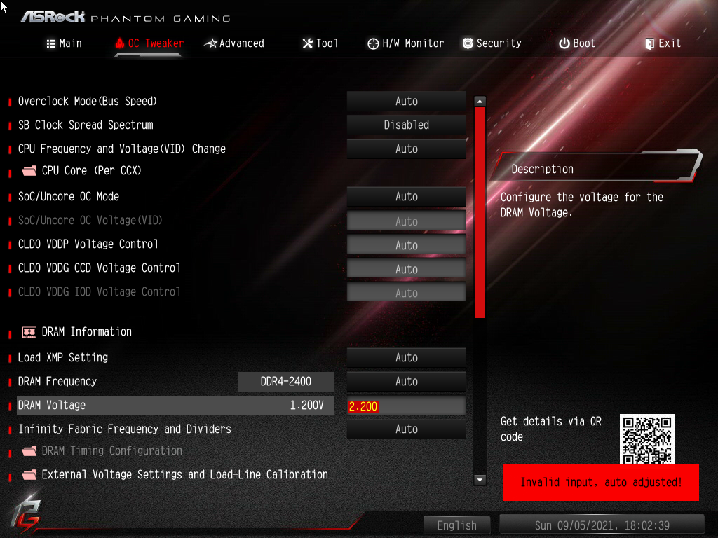

Структура разгонного меню OC Tweaker идентична прежде виденным платам, а значит тут нет искусственных упрощений. Фирменных разгонных профилей, как видим, до сих пор нет. Собственные наработки допускается хранить в десяти профилях, либо на внешнем накопителе в неограниченном количестве.

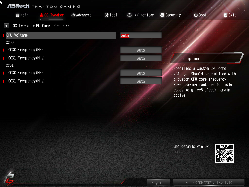

На плате можно увеличить базовою частоту с небольшим шагом. Частоту ЦП допускается фиксировать для всех ядер, либо индивидуально под каждый CCD / CCX. При разгоне памяти пригодится возможность работы с рядом добавочных напряжений.

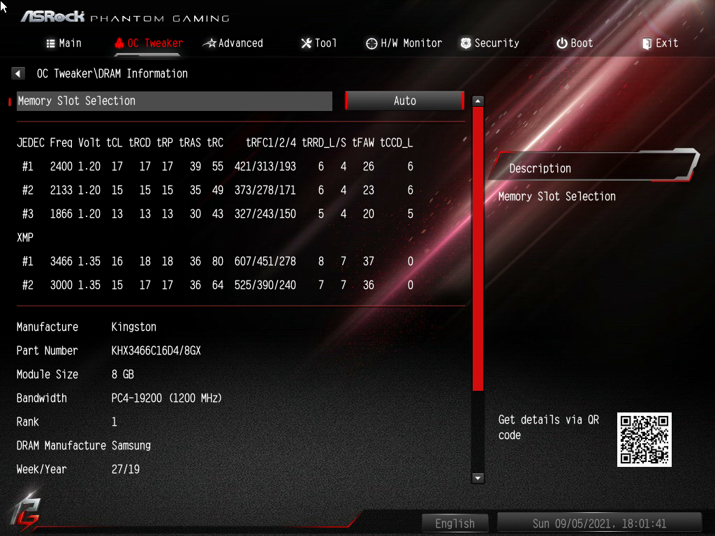

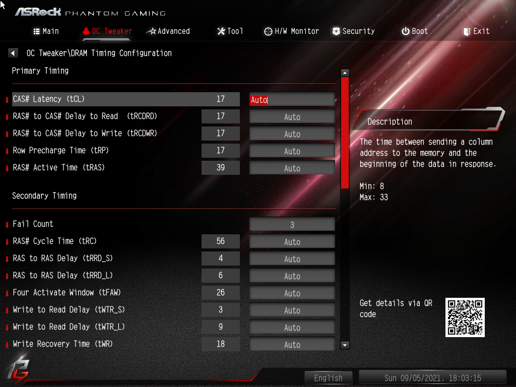

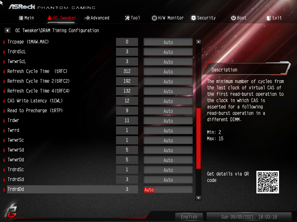

Перед началом работы с ОЗУ удобно расположен справочный блок по возможностям набора.

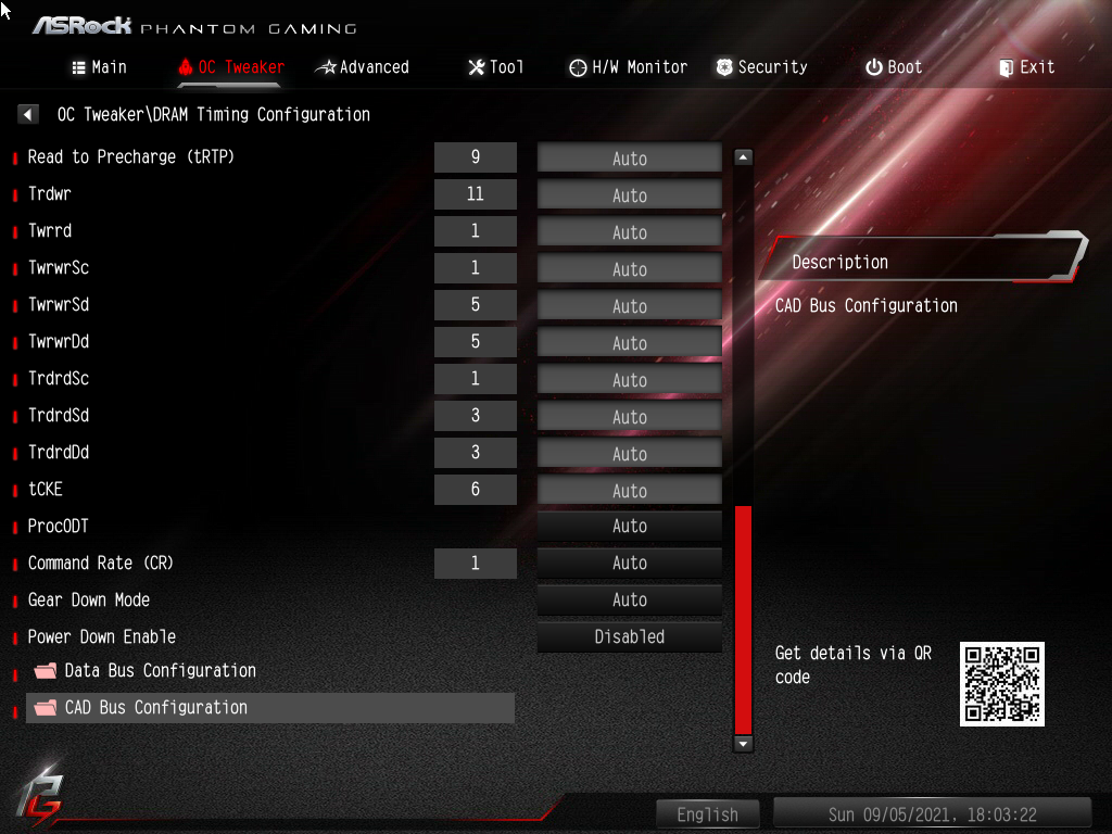

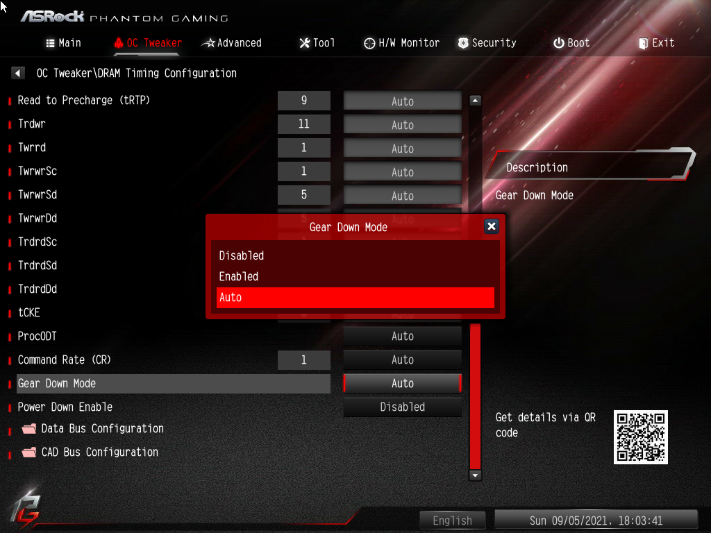

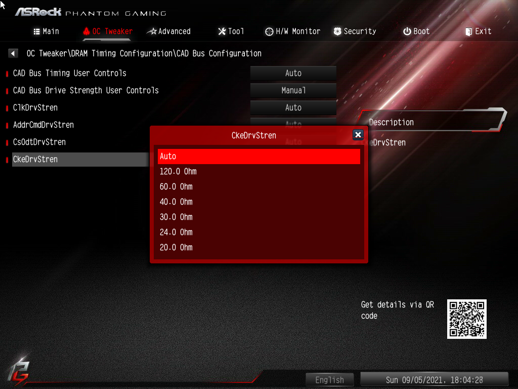

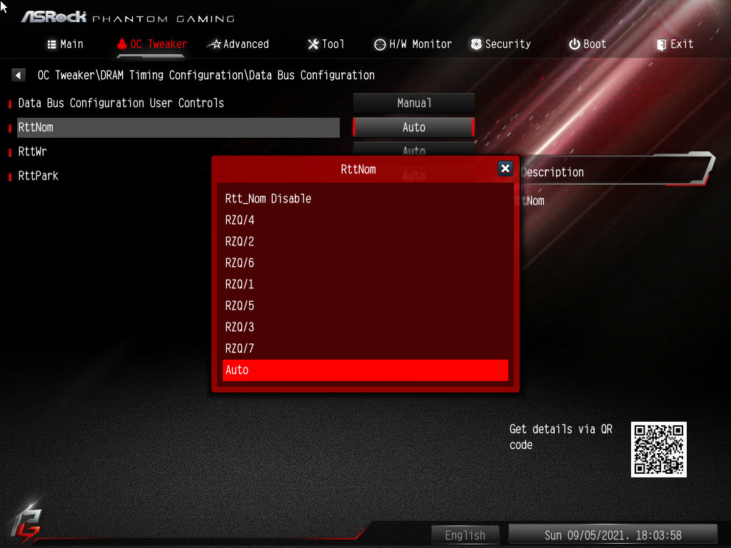

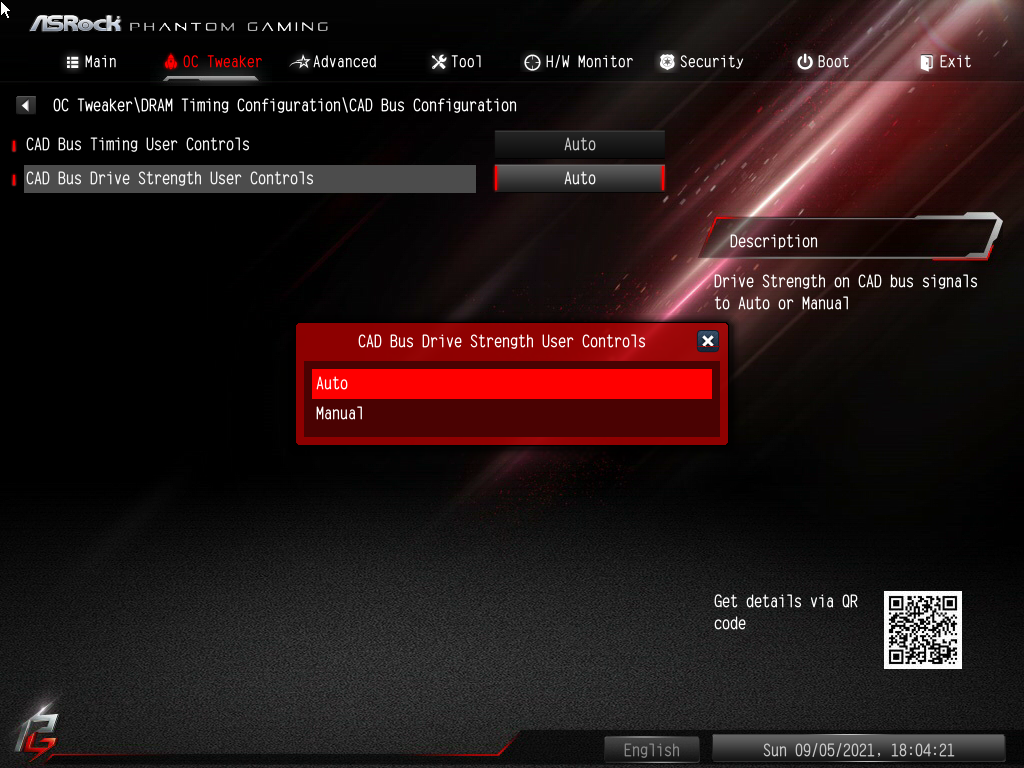

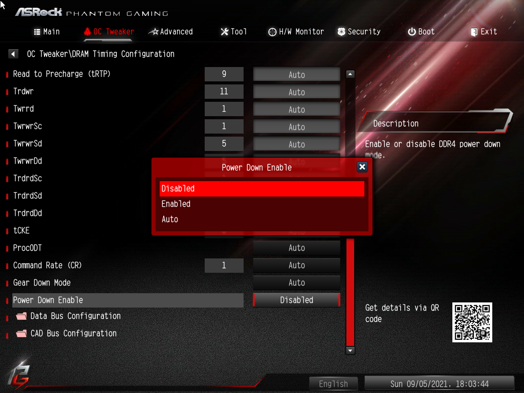

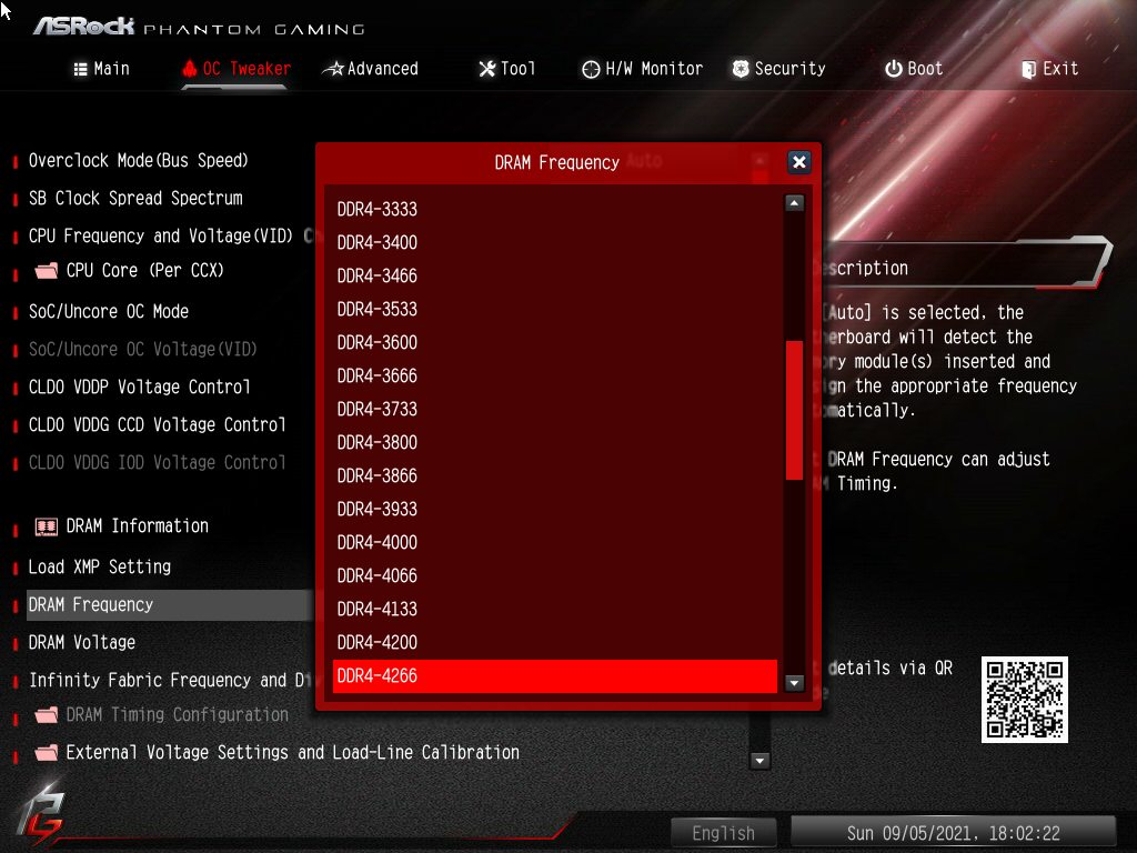

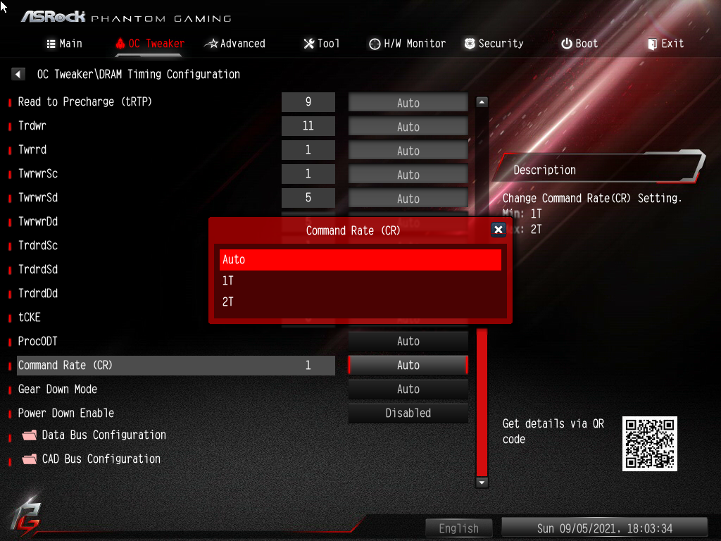

Ускорить память можно используя XMP, либо полностью вручную. Указав любым способом частоту, откроем доступ ко всем задержкам. Запас установки напряжения исчерпывающий под любые эксперименты.
Готовых разгонных профилей на этой плате нет и для памяти. Кроме того, нет всяческих вспомогательных фирменных механизмов, которые производитель предлагает в иных продуктах. Все эксперименты придётся проводить своими силами.

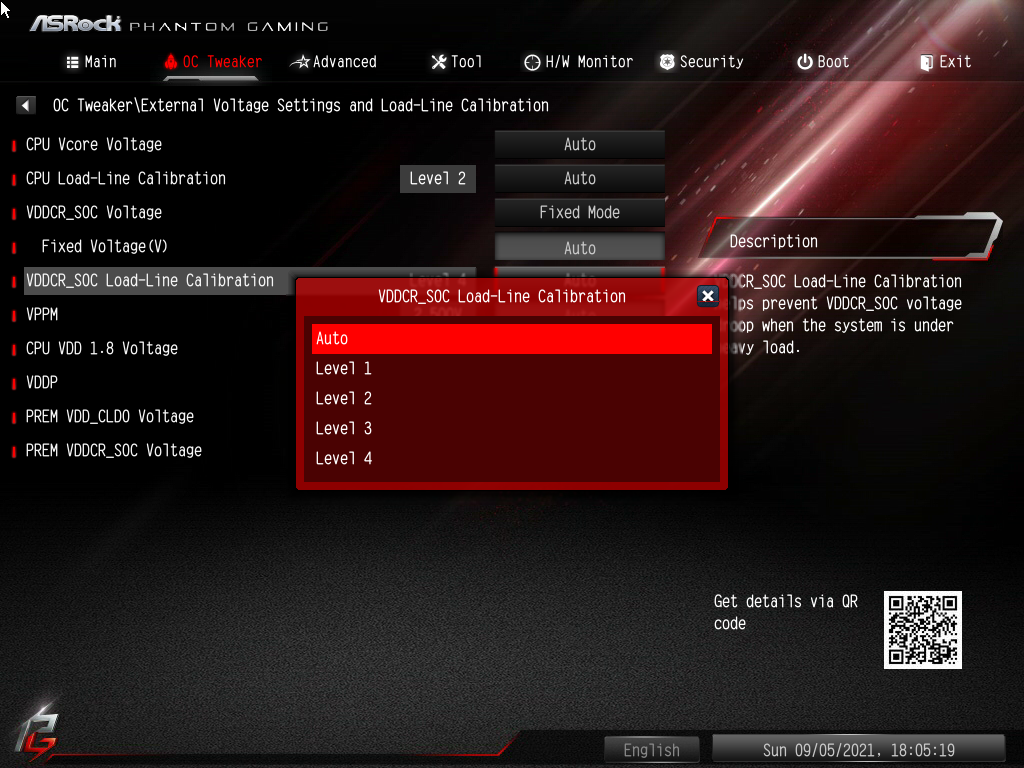

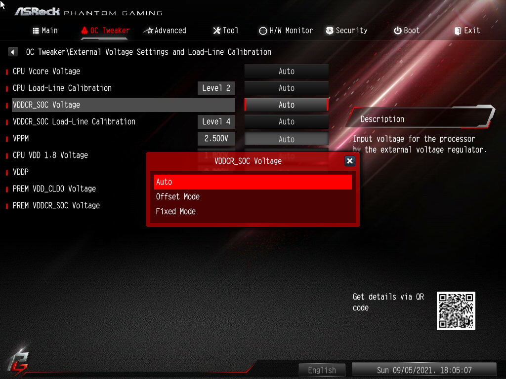

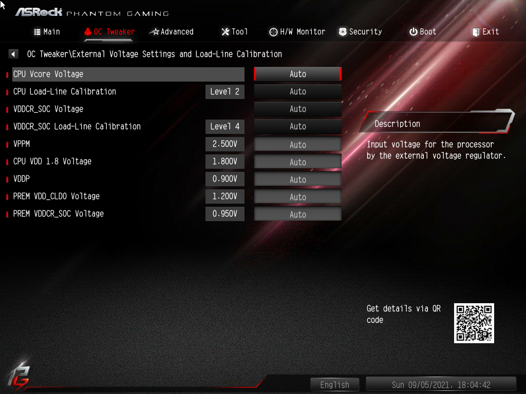

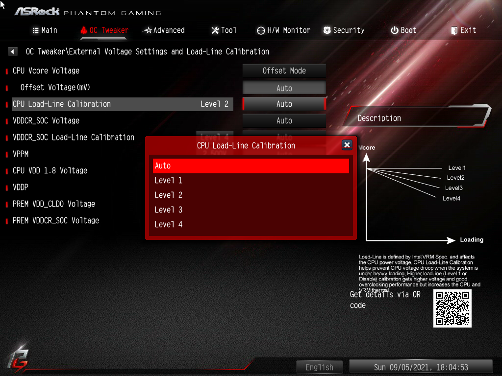

Модификация напряжений CPU и SOC возможна двумя способами. Для каждой переменной в наличии четыре явных варианта схем LLC.
Оценить важные переменные, их пределы и шаг проводимых изменений поможет таблица ниже.
| Параметр | Диапазон регулировки | Шаг |
| BCLK (MHz) | 100–150 | 0,0625 |
| CPU Frequency (МГц) | 2200–6300 | 25 |
| CPU Vcore Load-Line Calibration | Auto/Level 1…4 | 1 |
| CPU Vcore Fixed Voltage (В) | 0,9–1,7 | 0,00625 |
| CPU Vcore Offset Voltage (мВ) | –100…+250 | 6,25 |
| CPU VDDCR_SOC Load-Line Calibration | Auto/Level 1…4 | 1 |
| CPU VDDCR_SOC Fixed Voltage (В) | 0,9–1,7 | 0,00625 |
| CPU VDDCR_SOC Offset Voltage (мВ) | –100…+250 | 6,25 |

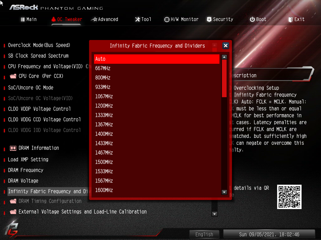

| FCLK Frequency (МГц) | 667–1333 1367–2500 2550–3000 |
133,33 33,33 50 |
| DRAM Frequency (МГц) | 1866–2666 2733–5000 5100–6000 |
266,7 66,7 100 |
| DRAM Voltage (B) | 1,1–2,2 | 0,01 |
| CPU VDD 1.8 Voltage (В) | 1,7–2,1 | 0,05 |
| PREM VDDCR_SOC Voltage (В) | 0,9–1,3 | 0,01 |
| PREM VDD_CLDO Voltage (В) | 1,1–1,5 | 0,01 |

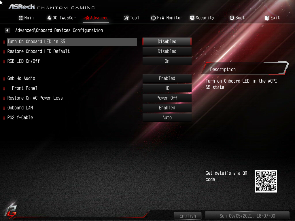

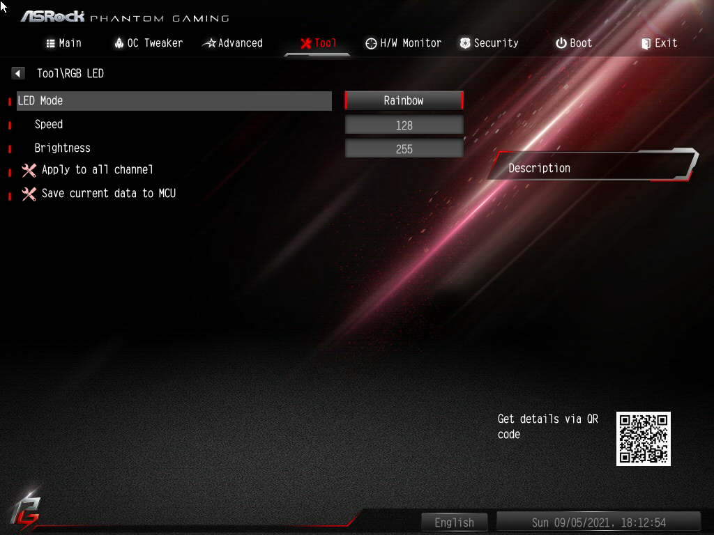

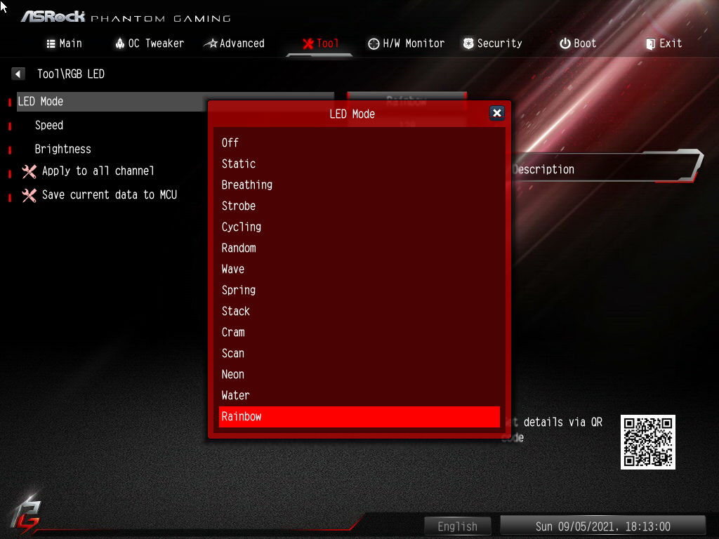

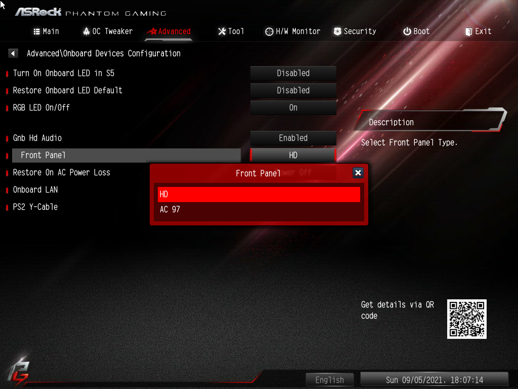

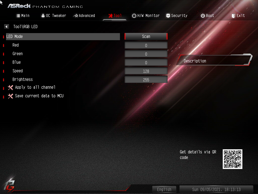

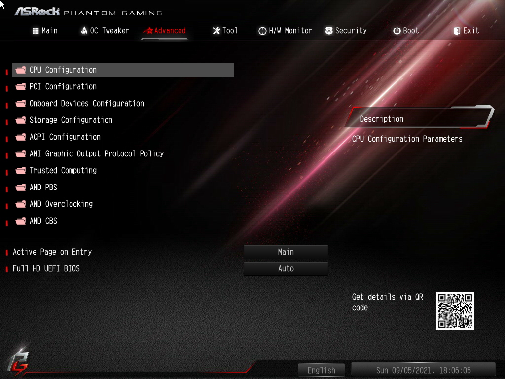

За единоразовое отключение иллюминации ответственен пункт RGB LED On/Off в подразделе Onboard Devices Configuration. Различные пункты по наладке периферии собраны в рубрике Advanced.

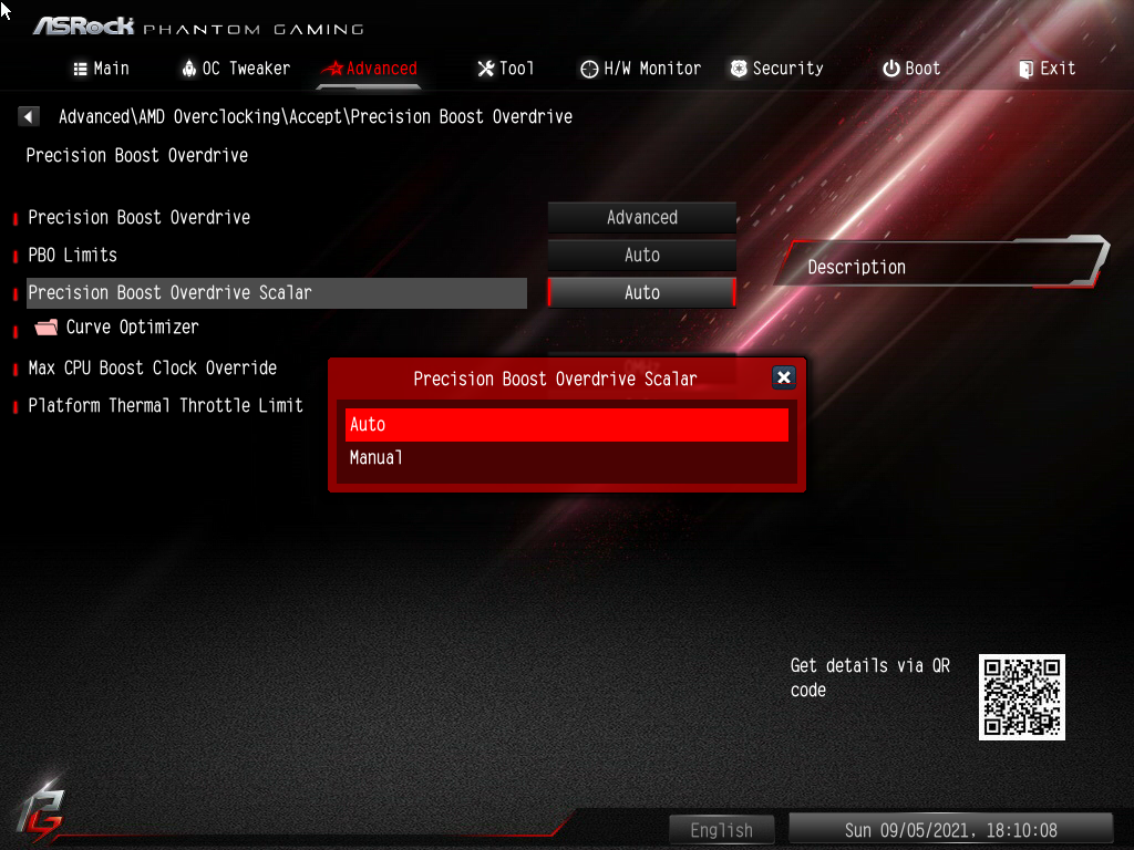

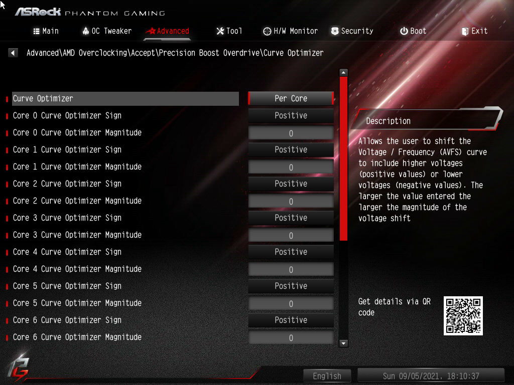

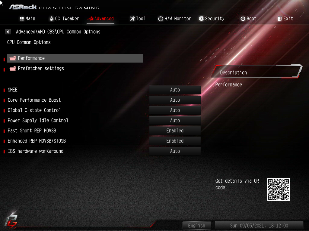

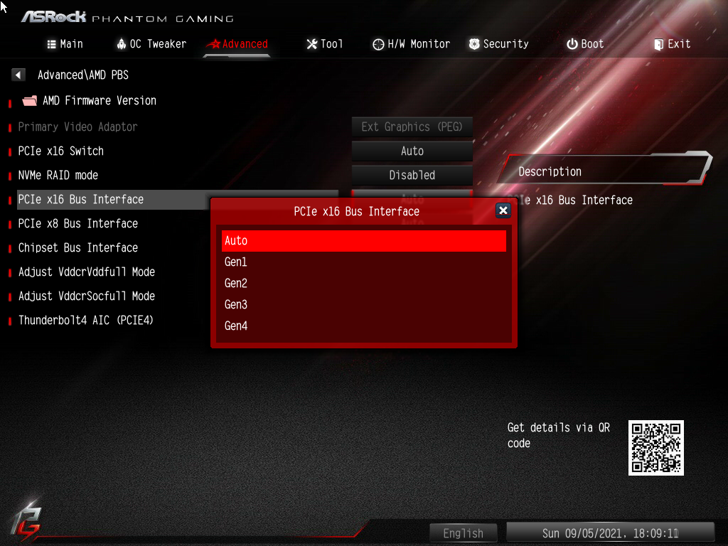

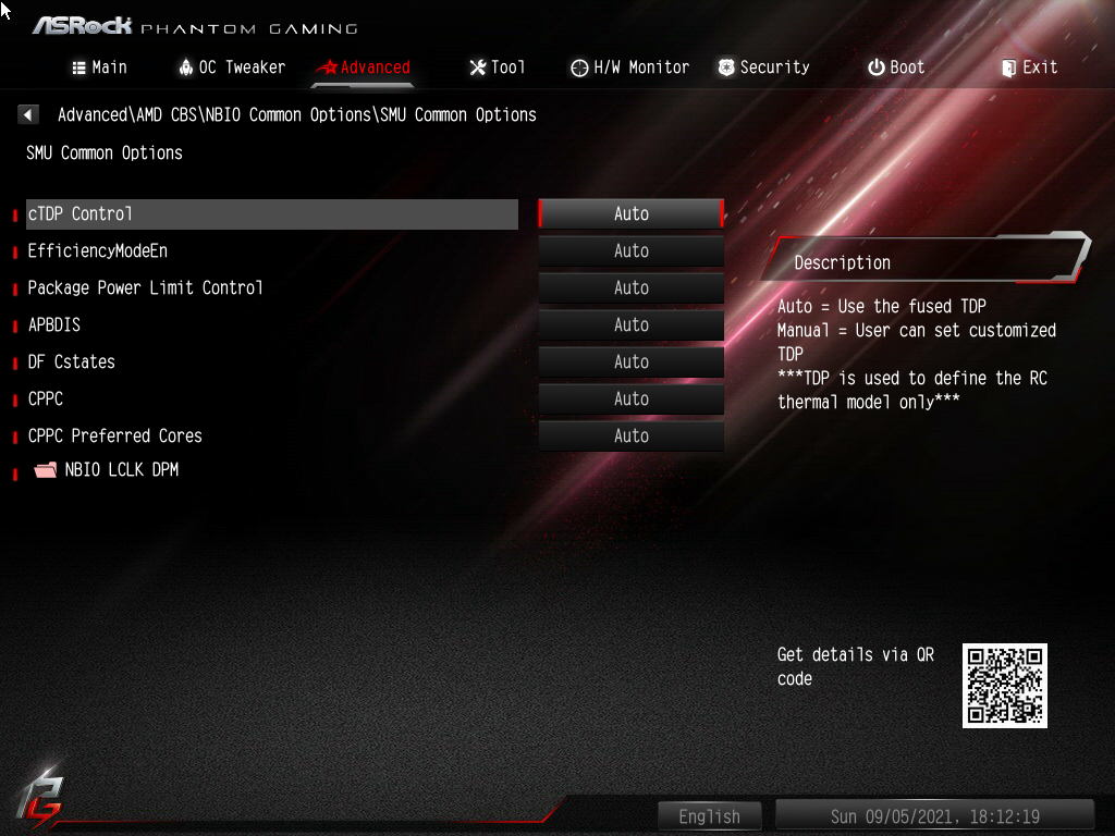

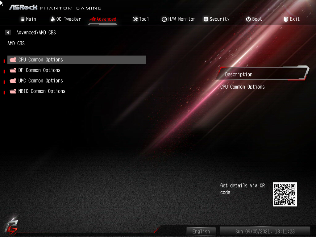

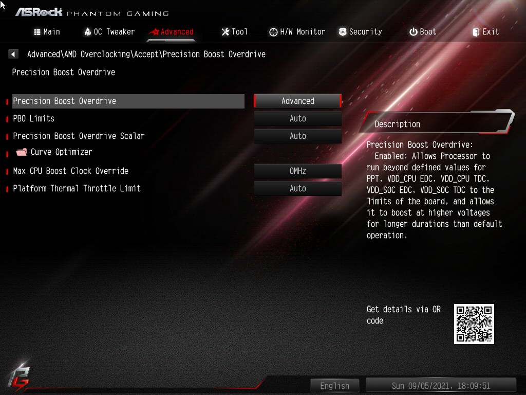

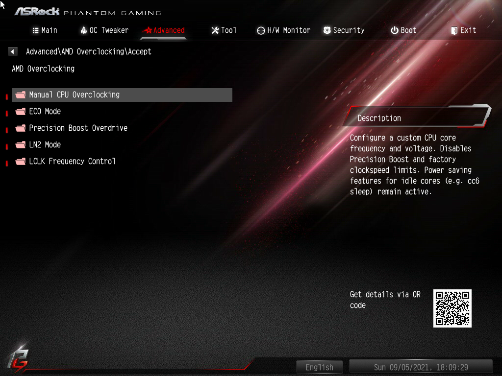

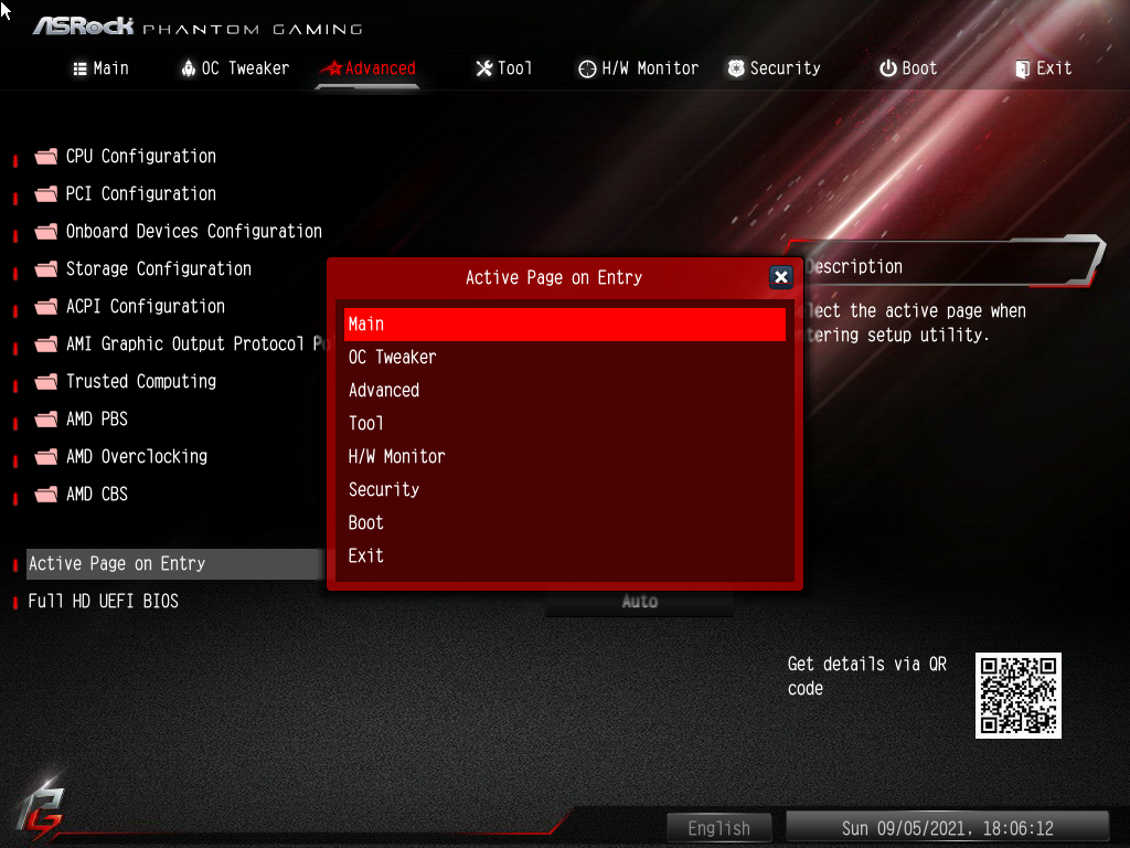

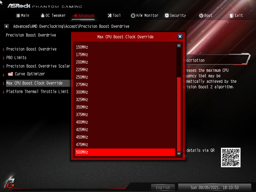

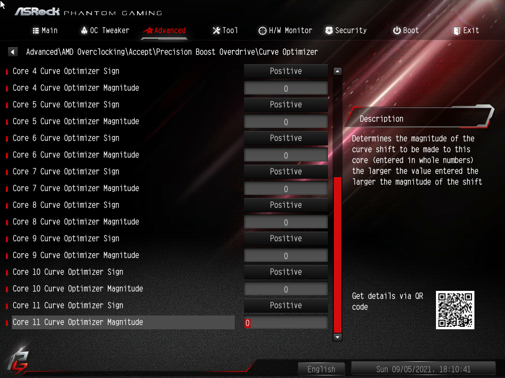

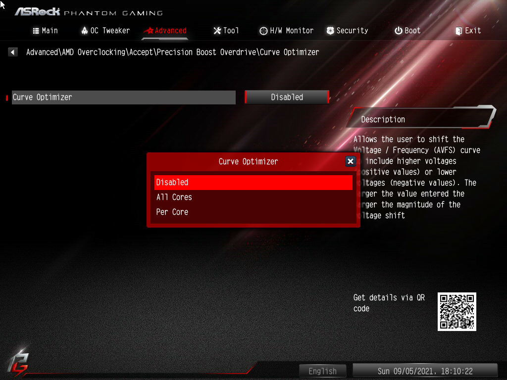

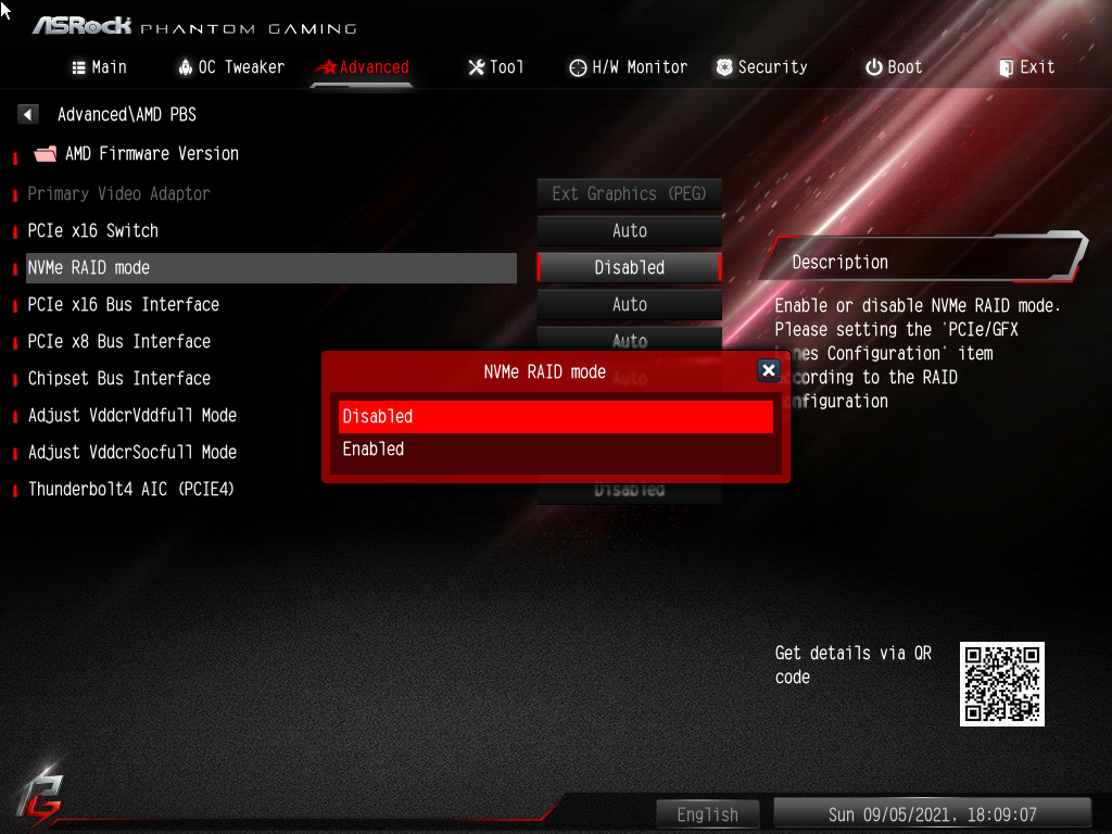

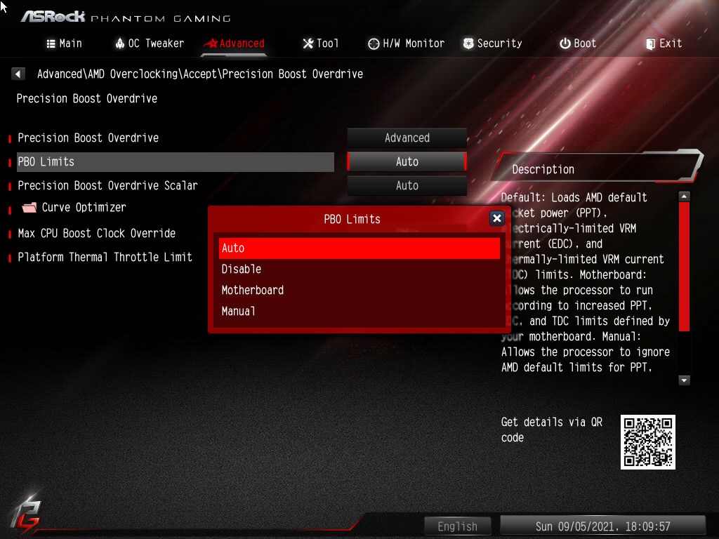

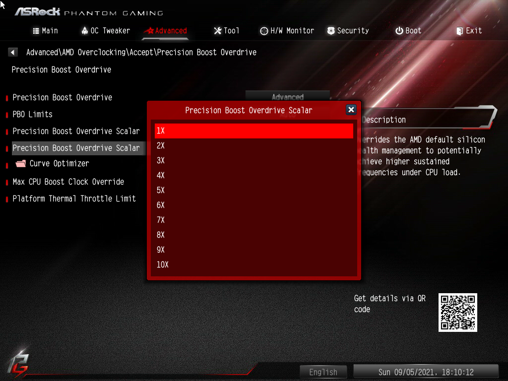

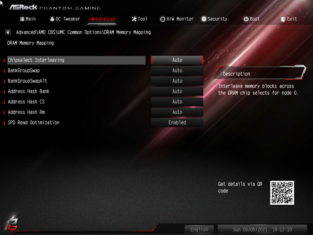

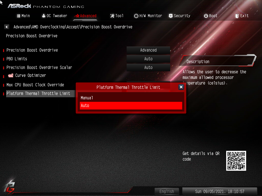

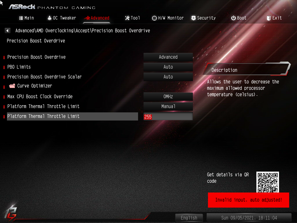

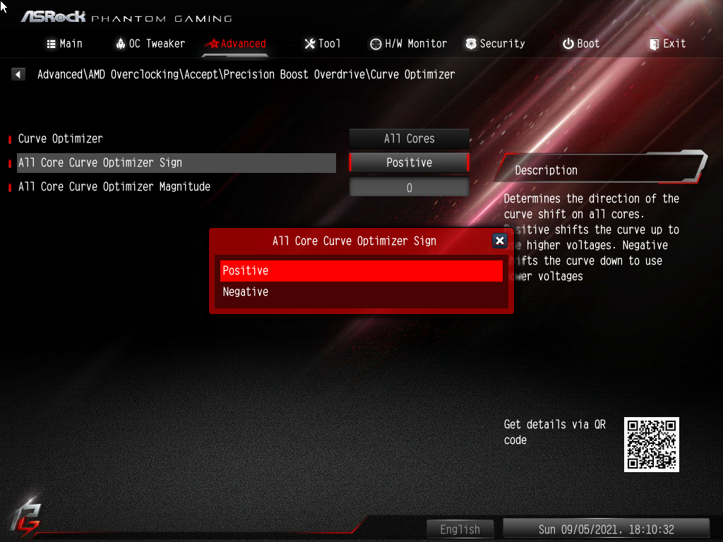

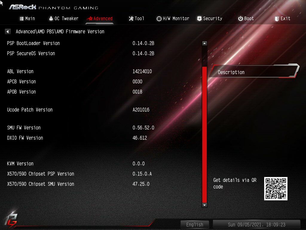

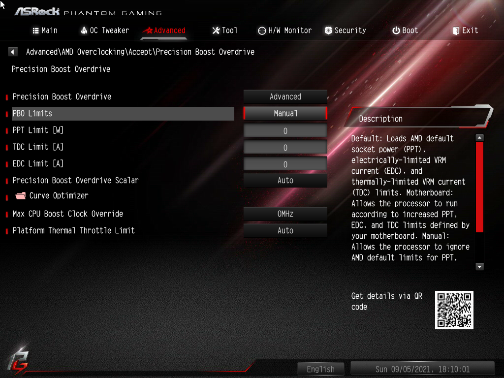

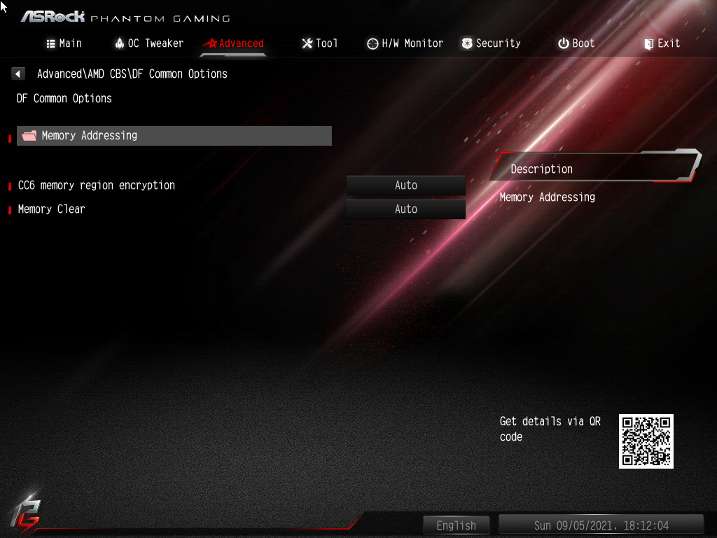

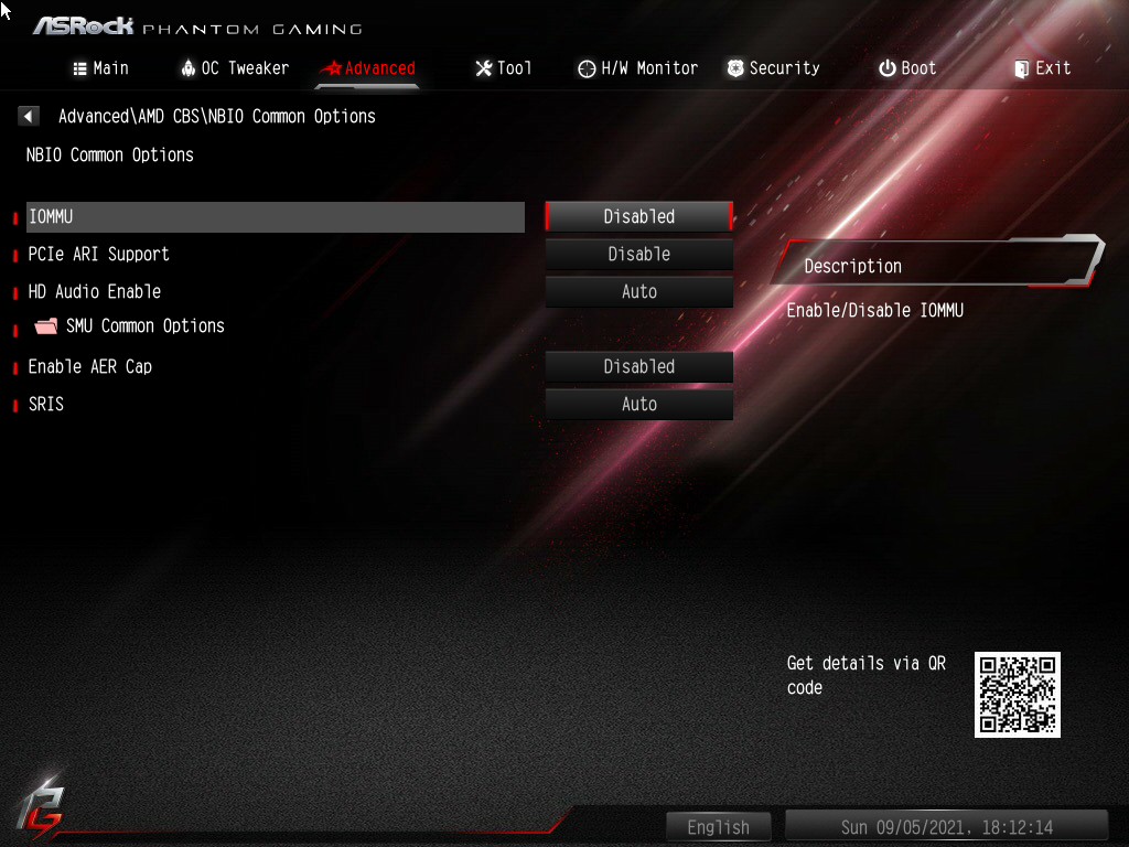

Дополнительный интерес могут представлять подразделы AMD PBS, AMD Overclocking и AMD CBS. В частности, отладка Precision Boost Overdrive проходит именно тут, включая Curve Optimizer.
Среди фирменных утилит отмечу наличие инструмента для наладки работы подсветки. Тут имеется небольшой набор сценариев мерцания, а их большее число будет доступно лишь в предназначенном для этих целей ПО в Windows.

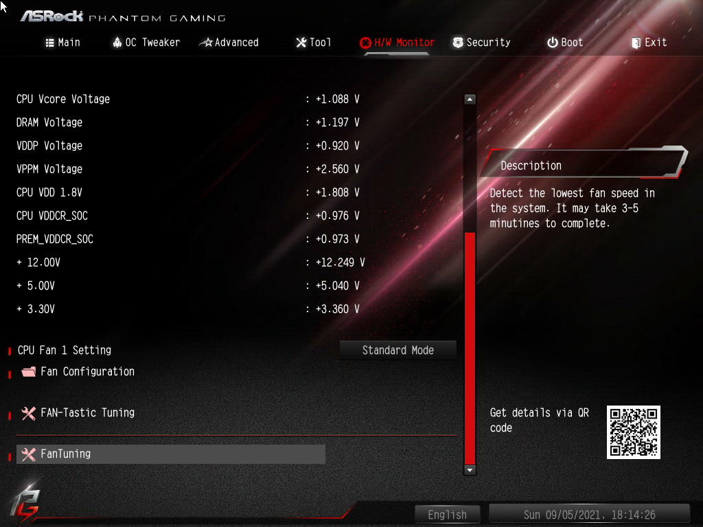

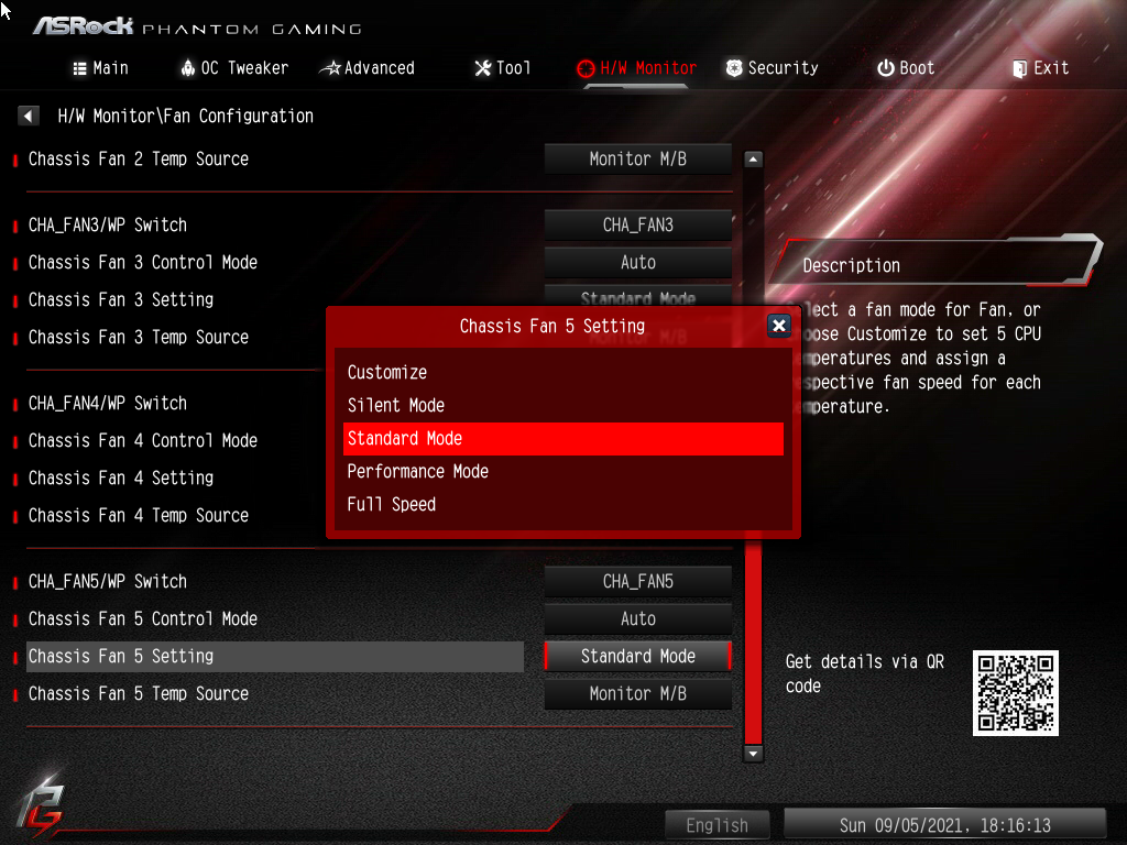

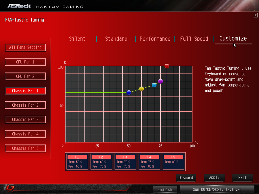

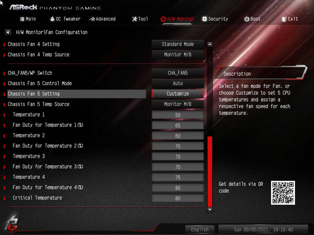

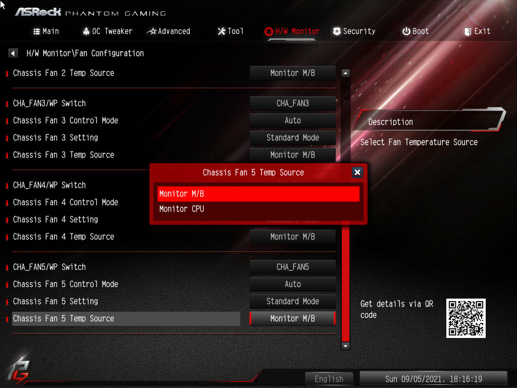

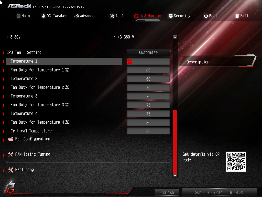

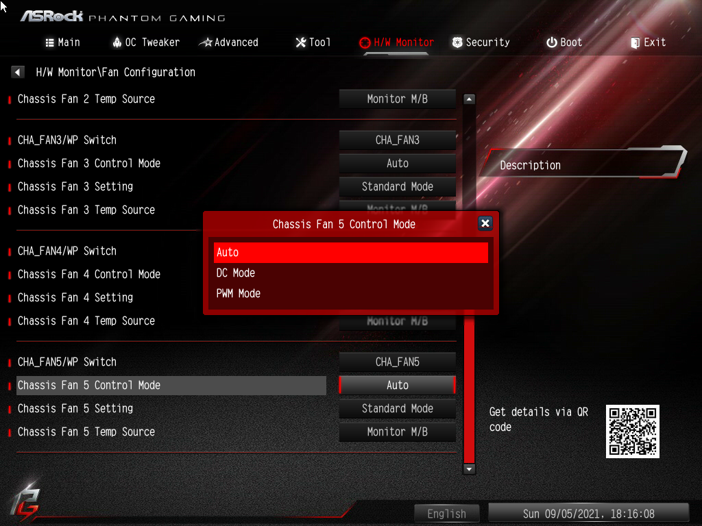

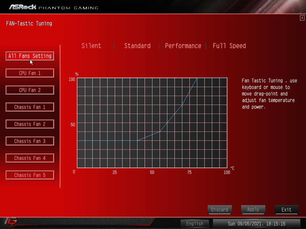

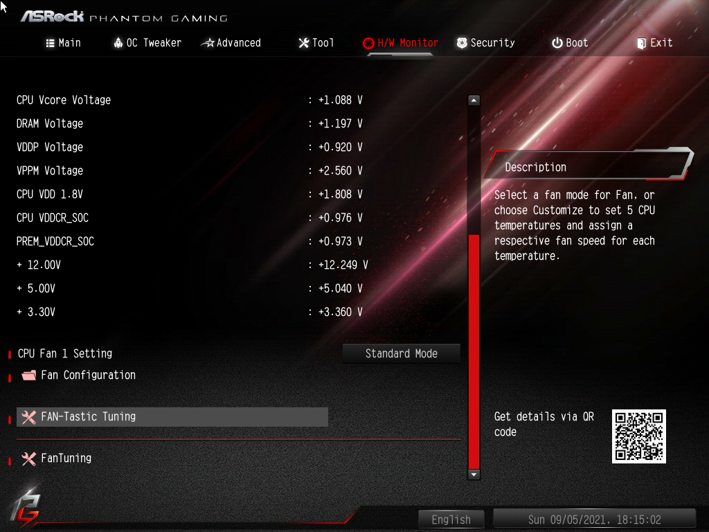

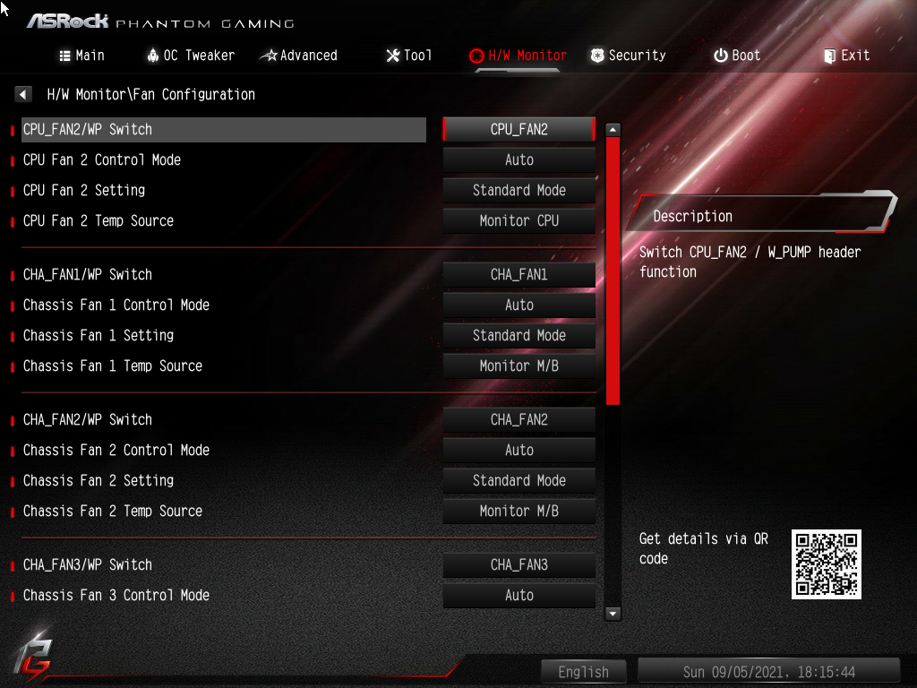

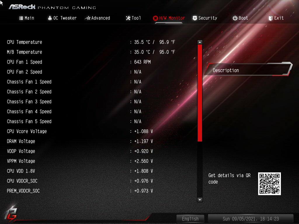

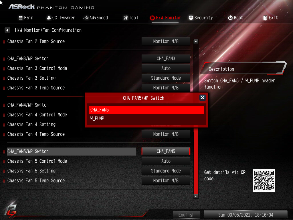

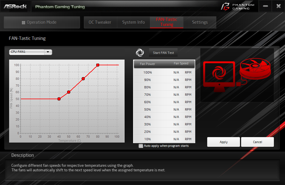

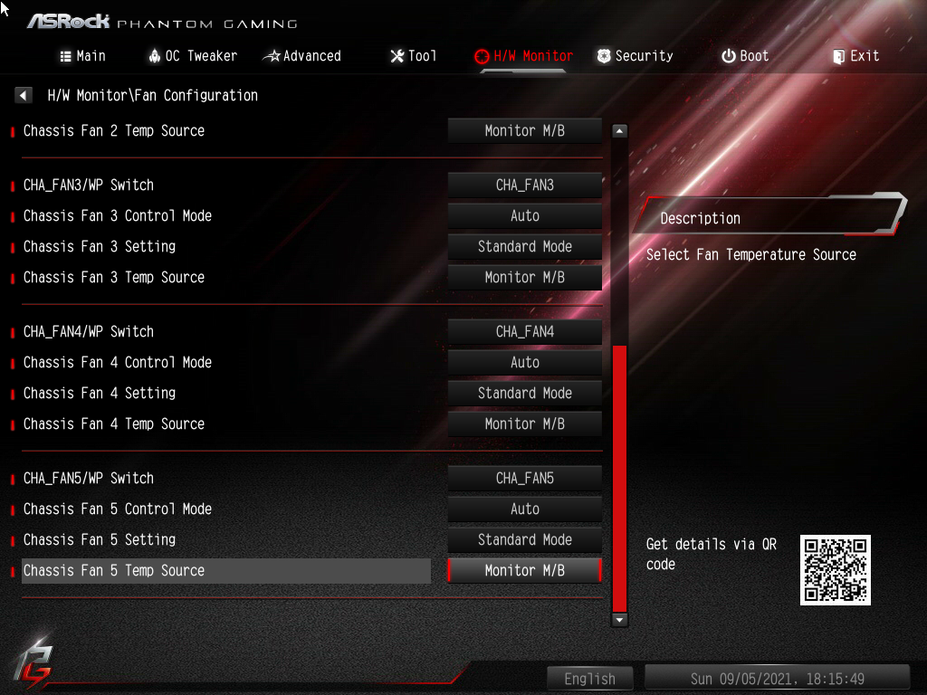

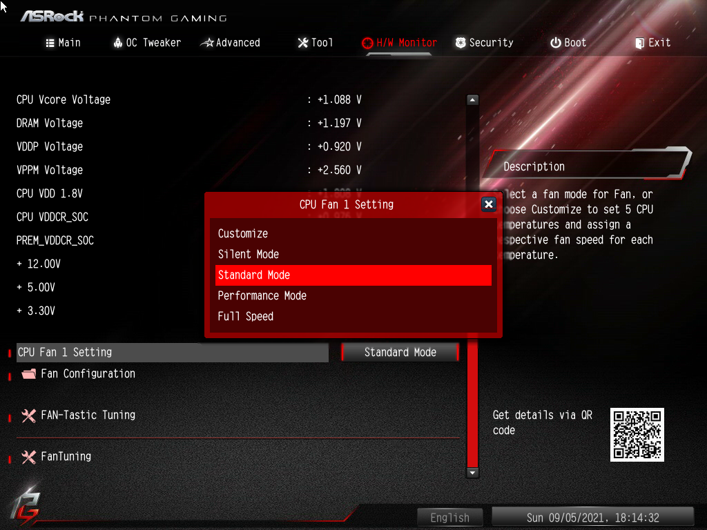

Устройство выдаёт сведения о множестве действующих напряжений, также радует наличие семи независимых площадок для подключения вентиляторов. Не радует только лишь две доступные температурные величины. На первом по счёту процессорном охладителе форсирован способ смены скважности ШИМ (PWM), изменить его нельзя. Указание сценариев для каждого из каналов реализовано и в интерактивном виде под названием FAN-Tastic Tuning.
Остальные шесть площадок имеют пару вариантов работы: добавляется возможность изменения питающего напряжения (DC) и опорной температуры.

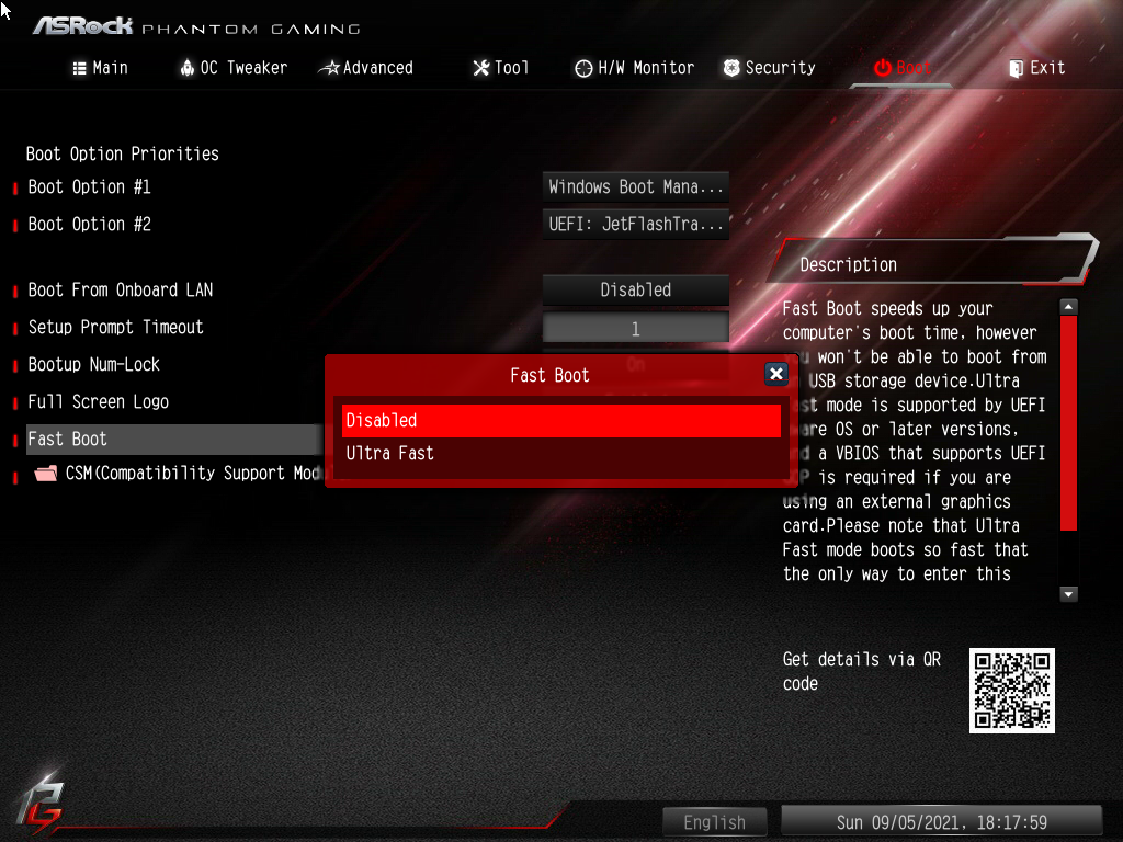

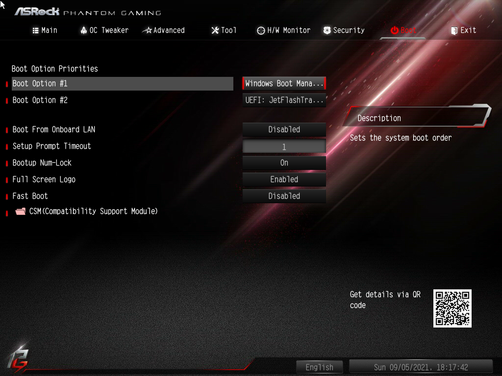

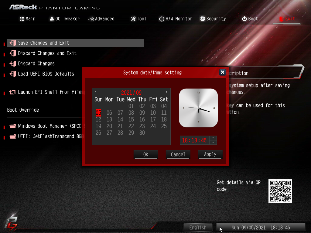

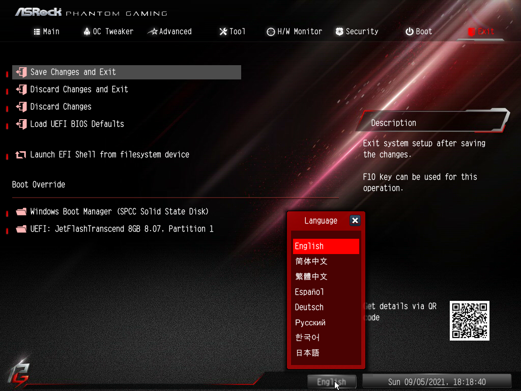

Fast Boot изначально деактивирован, однако никаких проблем со скоростью инициализации оборудования нет, даже после проведения разгонных мероприятий. В самом низу окна доступны переключатель локализаций и календарь с часами.

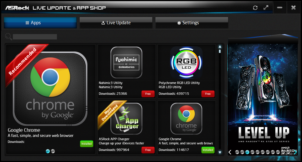

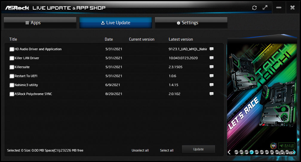

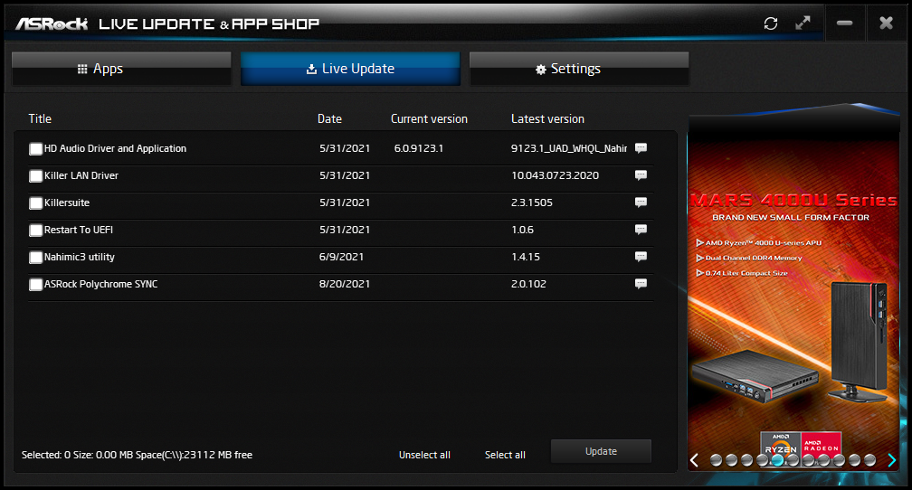

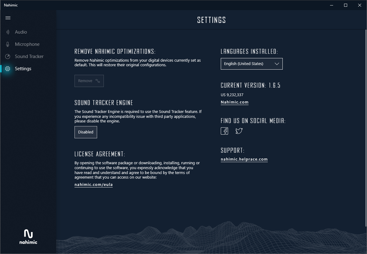

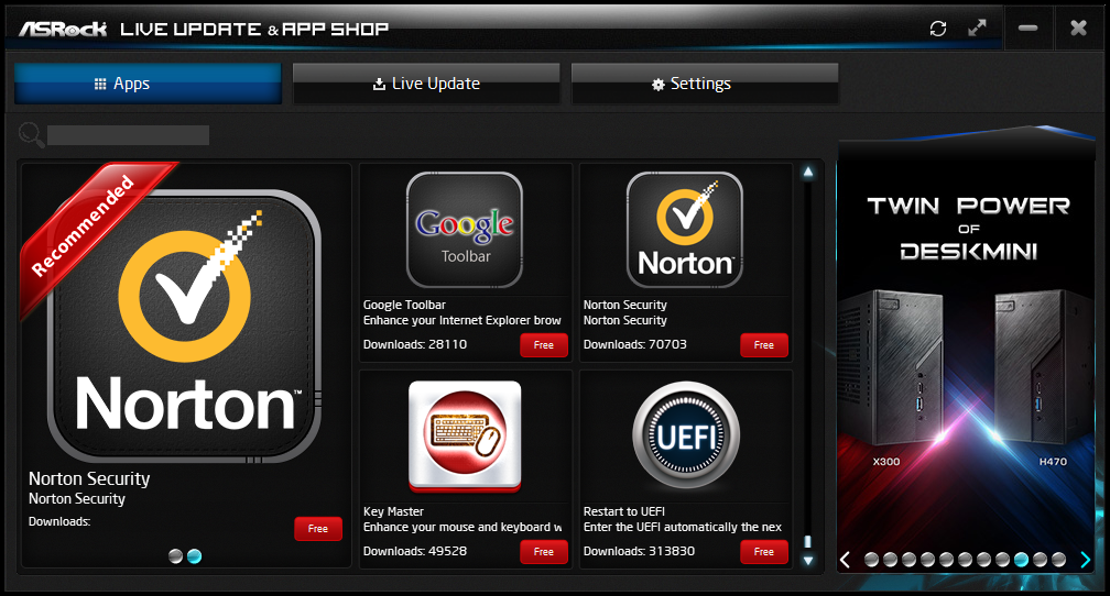

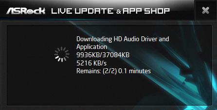

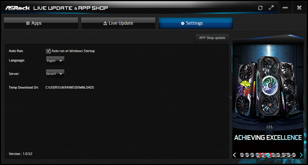

App Shop поможет в установке драйверов и ряда утилит. Отмечу, Nahimic не устанавливается автоматически со звуковым драйвером, как это зачастую происходит.

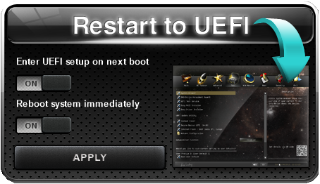

Restart to UEFI — небольшая, но весьма полезная программа, внешний вид не меняется долгое время, впрочем, всё и так функционирует исправно.

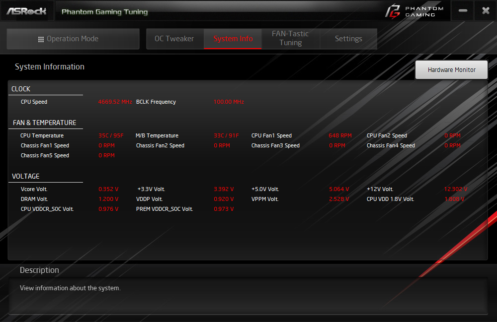

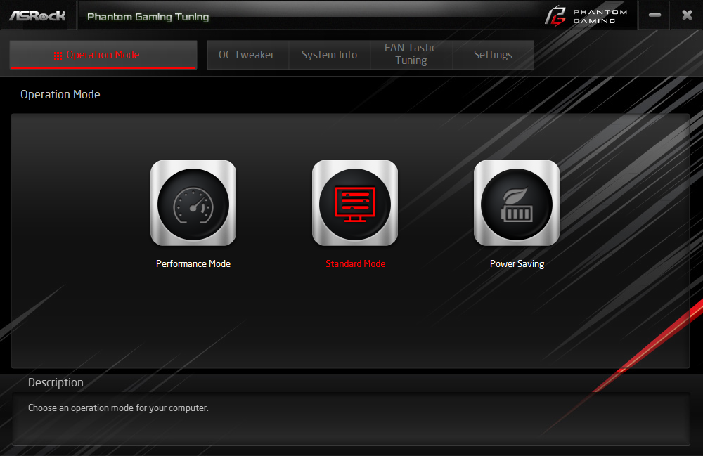

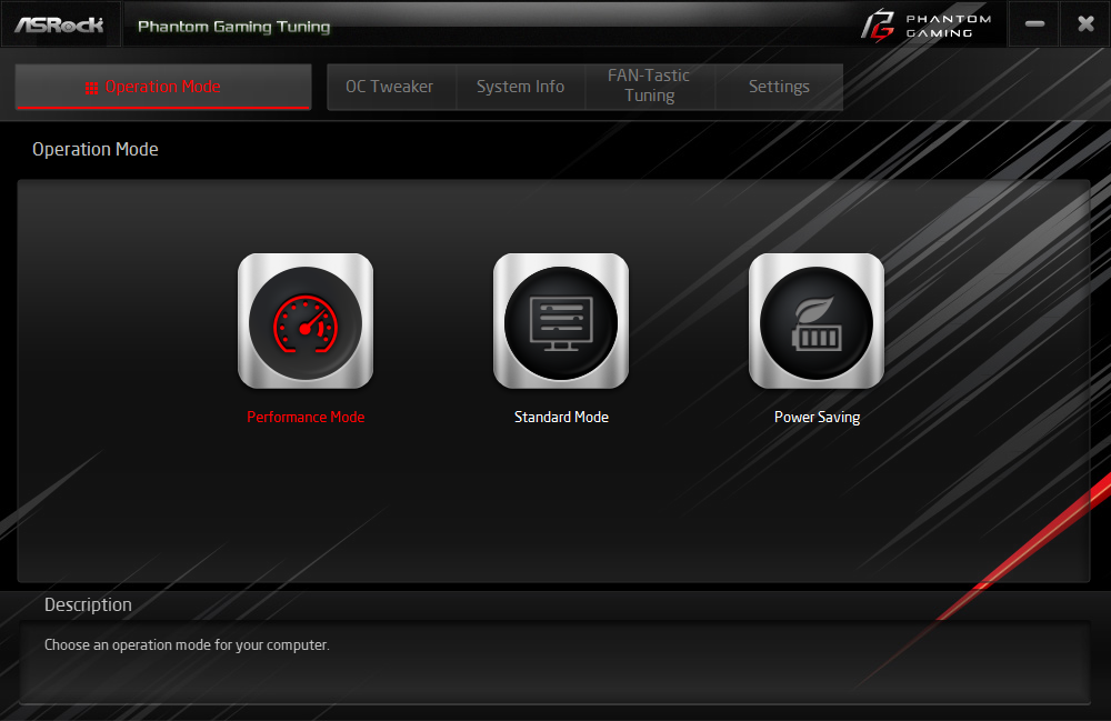

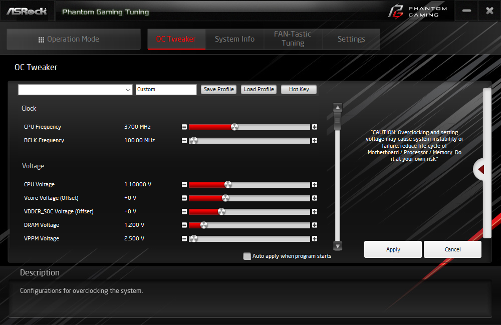

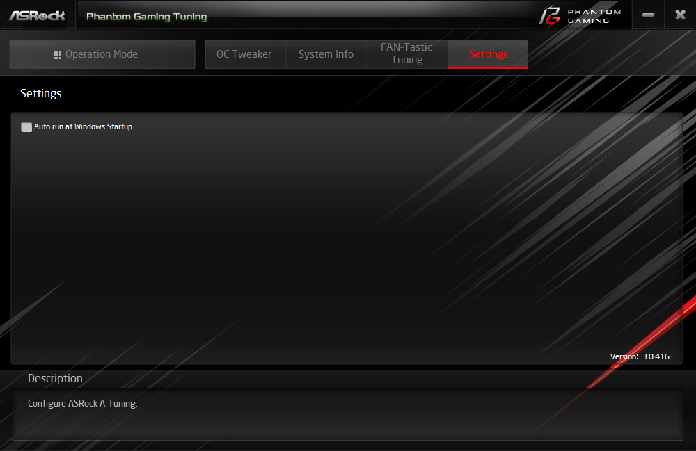

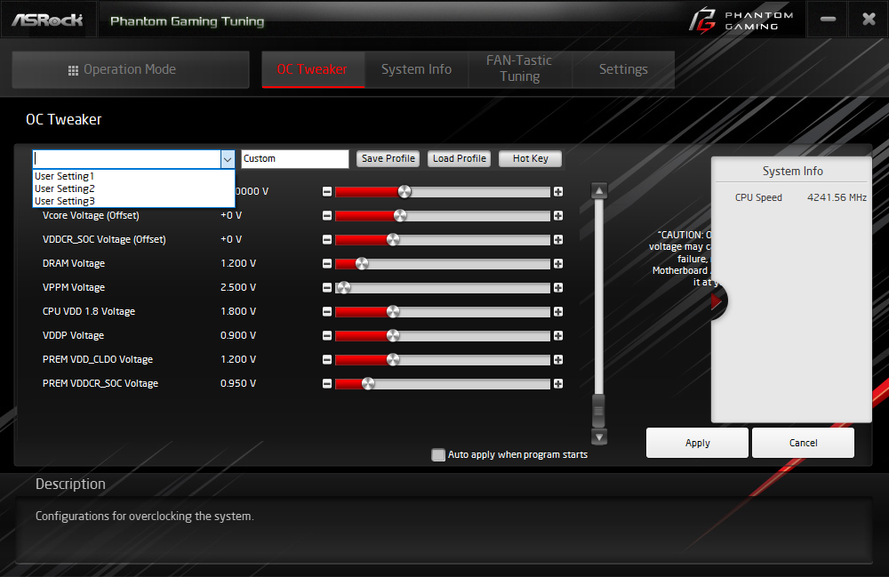

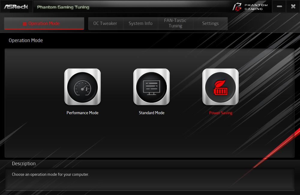

Последнюю версию Phantom Gaming Tuning пришлось загружать со страницы поддержки устройства своими силами. Профилей разгона системы здесь также нет — Operation Mode заведует схемами Электропитания в Windows. Меню Hardware Monitor может помочь в ходе разгонных мероприятий, относительно наполнения UEFI ничего нового здесь нет. Работа отсюда с FAN-Tastic Tuning может быть полезна способностью составлять «паспорт» каждого вентилятора. Блок управления настройками OC Tweaker скуднее в выборе возможностей, скажем, профилей LLC тут нет, сравнивая его с доступным инструментарием в прошивке.

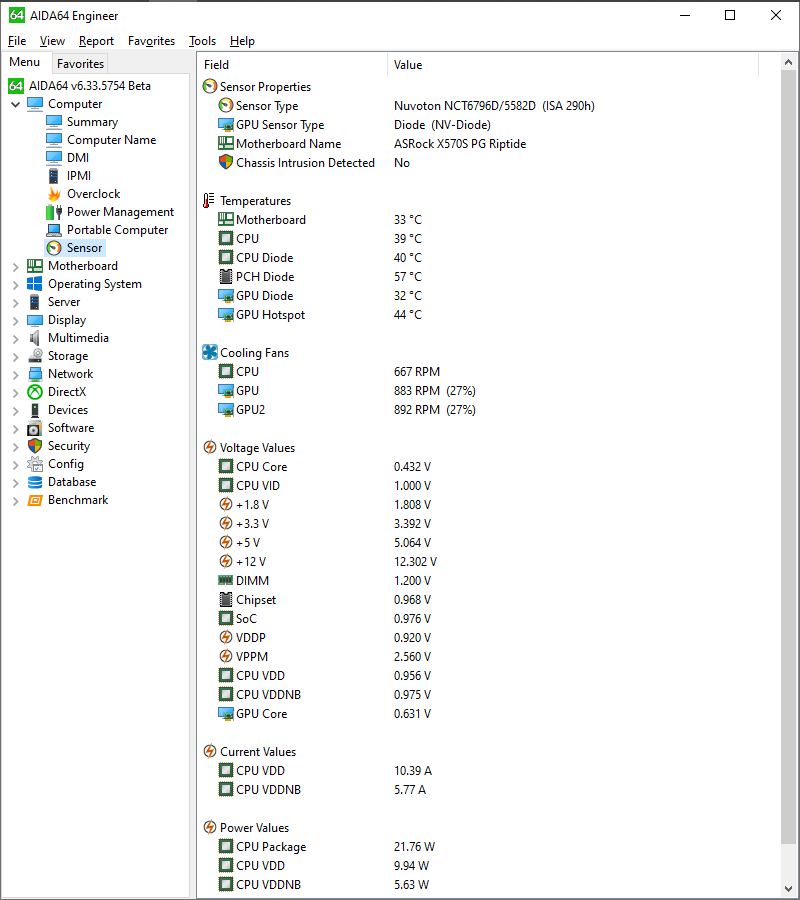

Стороннее ПО поможет увидеть температуру кристалла AMD X570, а вот данных с VRM всё так же не будет.

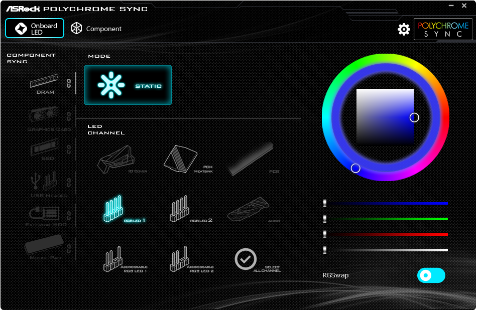

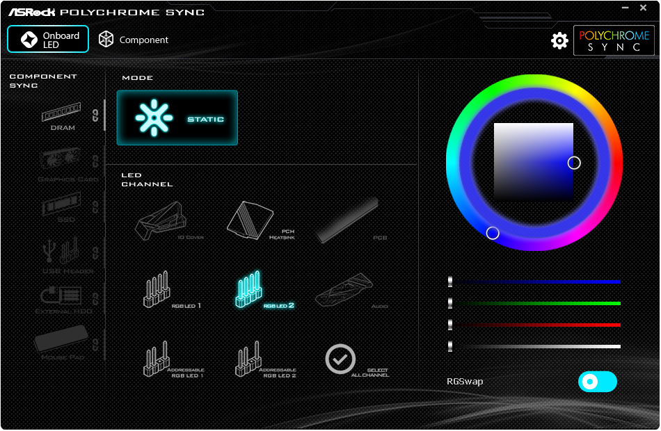

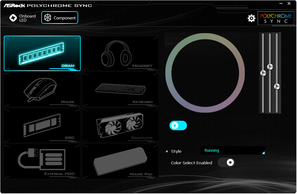

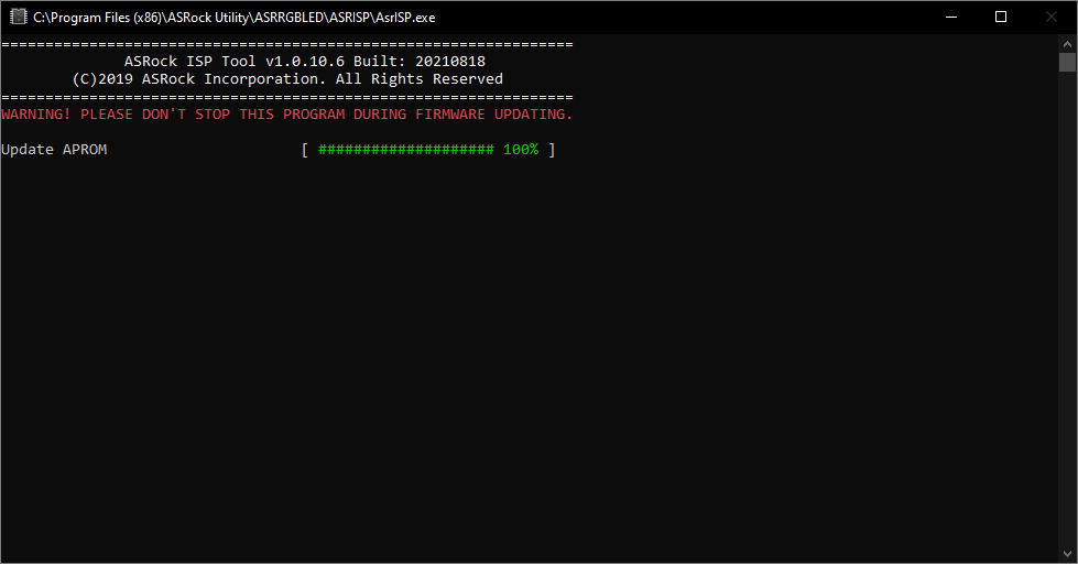

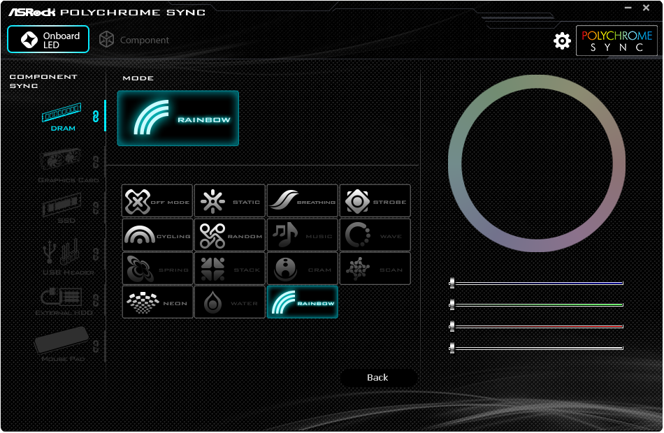

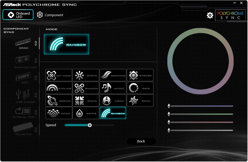

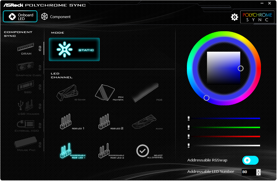

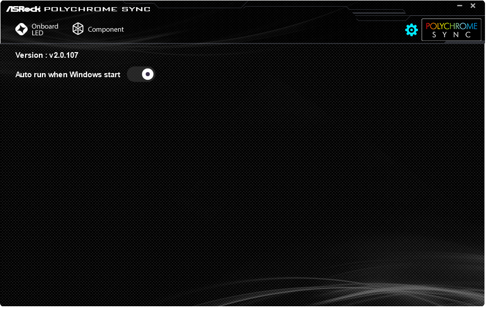

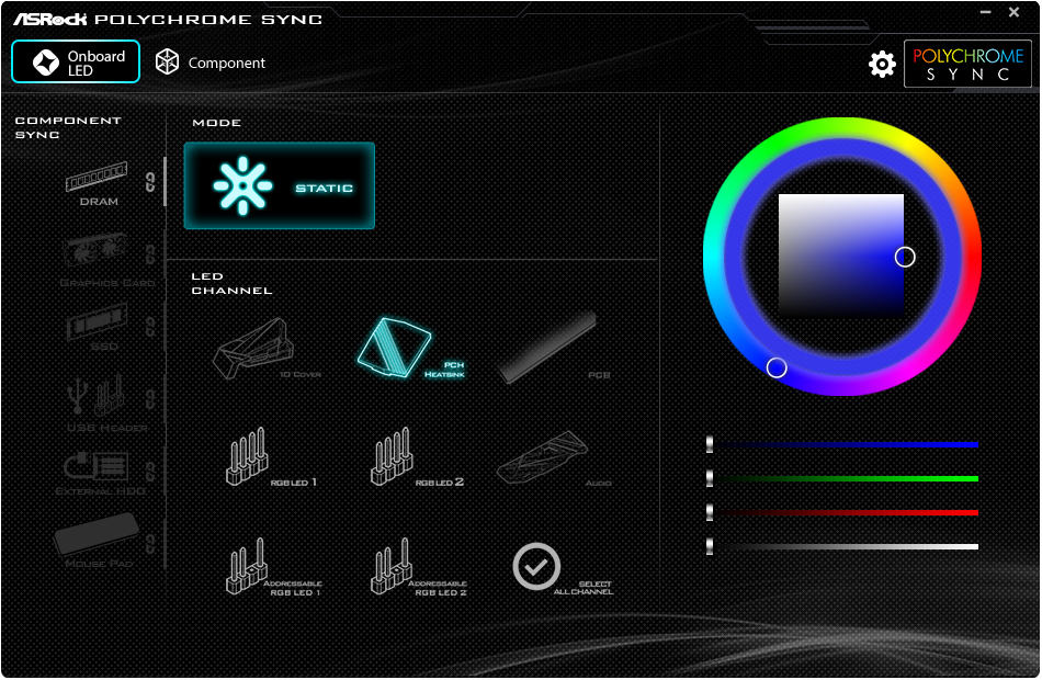

Первый запуск утилиты для управления иллюминацией сопровождается обновлением микрокода этого блока на устройстве.

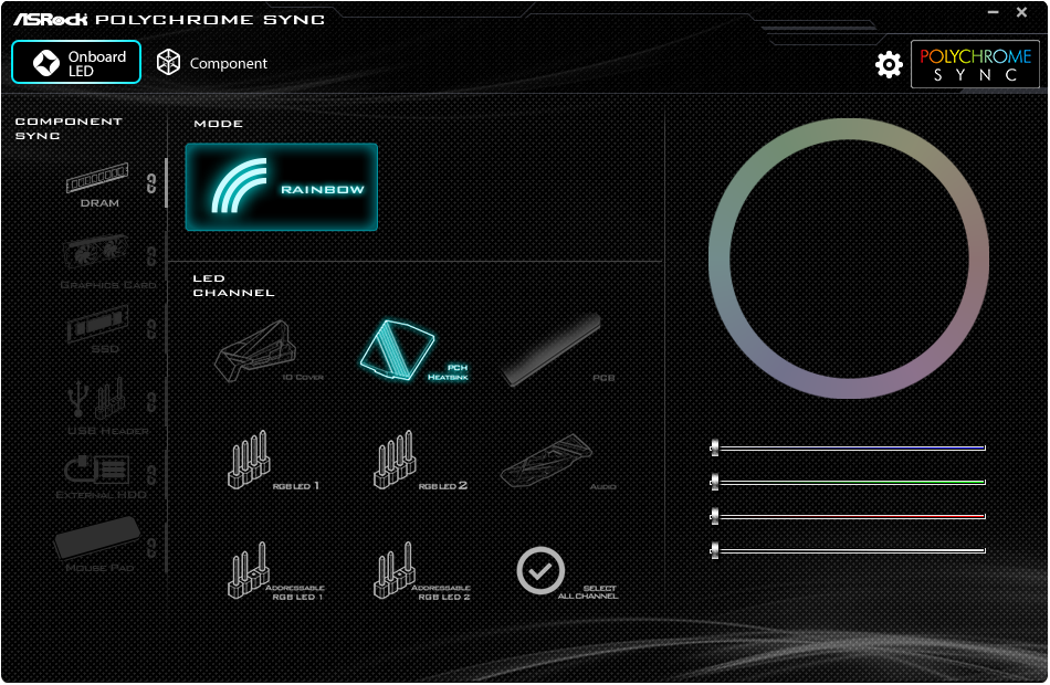

Постоянно наращивается перечень поддерживаемого стороннего оборудования. Сам же концепт и интерфейс не меняется уже достаточно продолжительное время. Управляемые непосредственно платой каналы с RGB LED (обозначено как LED Channel) в праве рассчитывать на полный спектр доступных сценариев мерцания. А вот при синхронизации с той же ОЗУ число вариаций заметно уменьшается, а оставшиеся — упрощаются в подстройке.

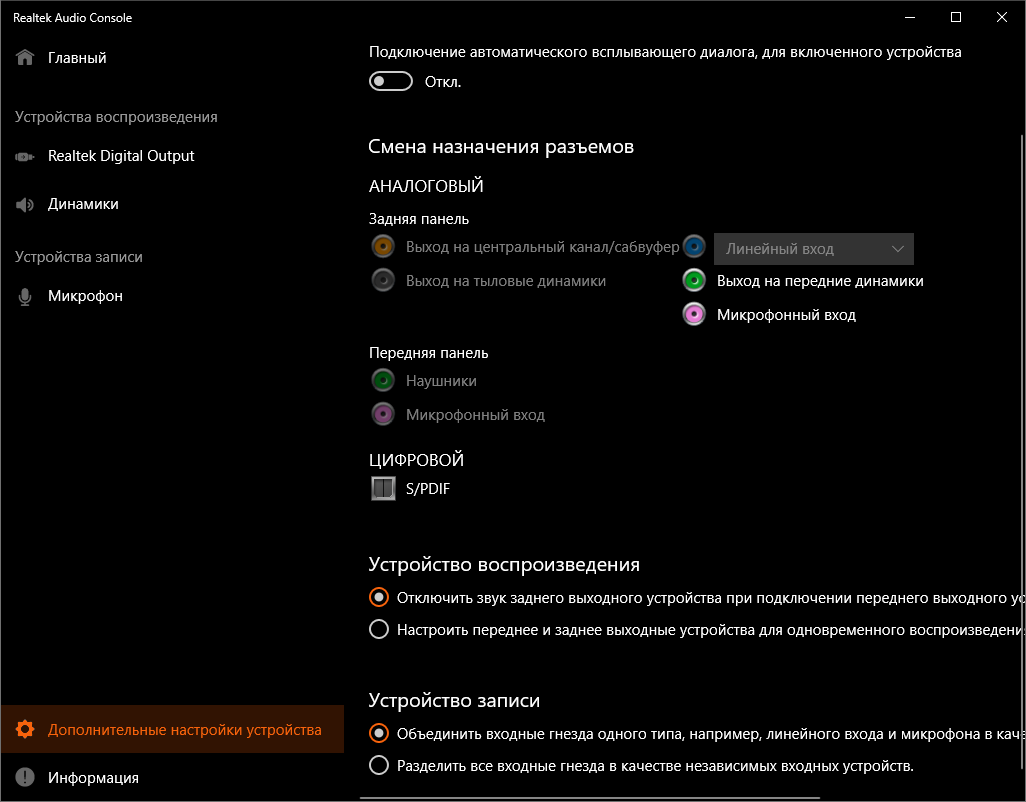

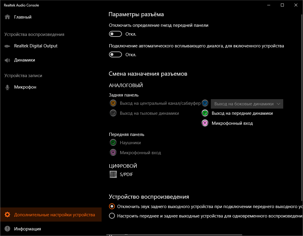

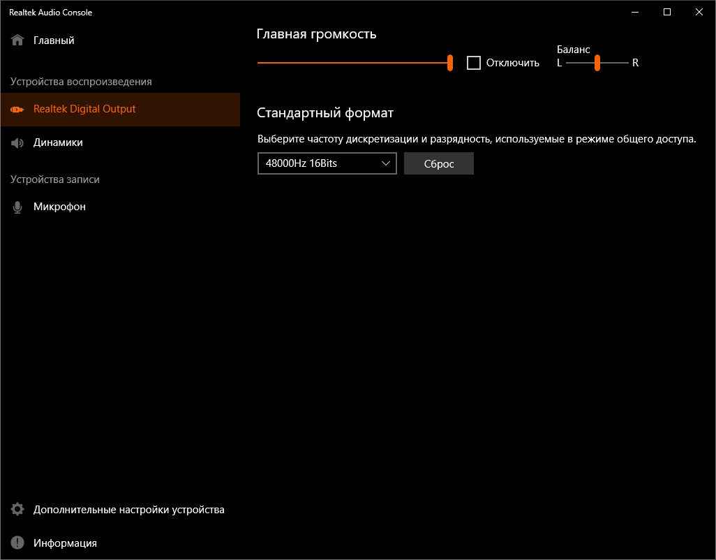

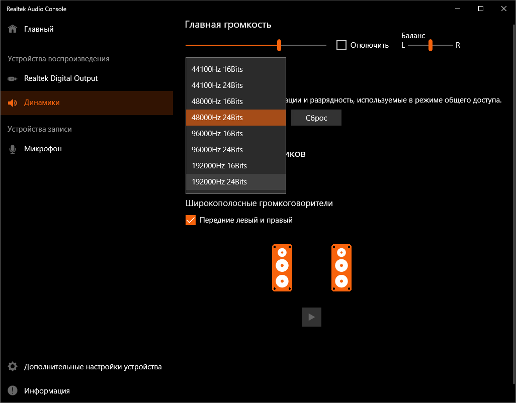

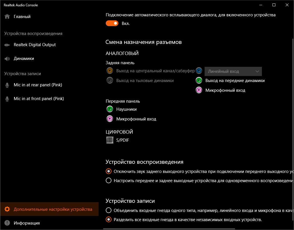

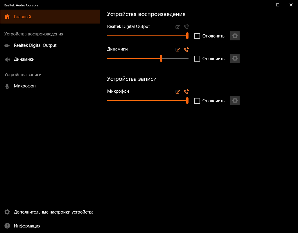

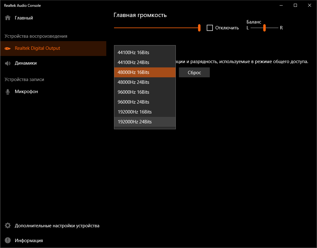

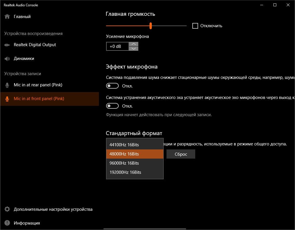

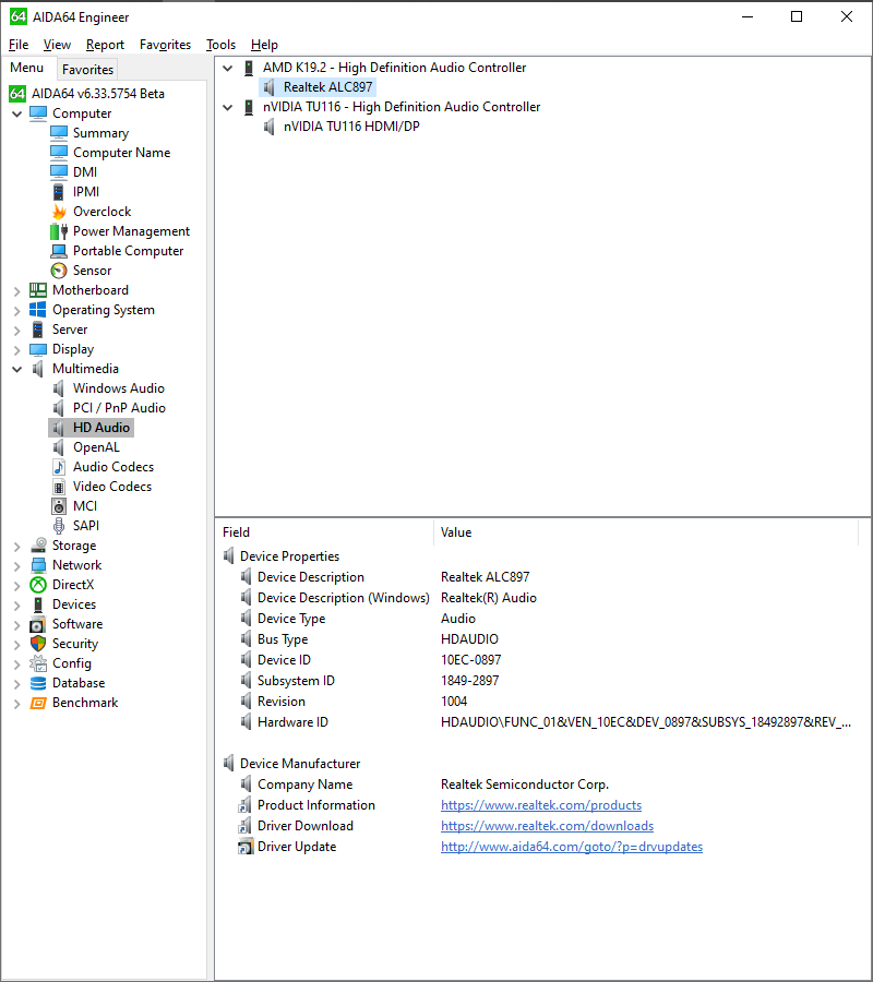

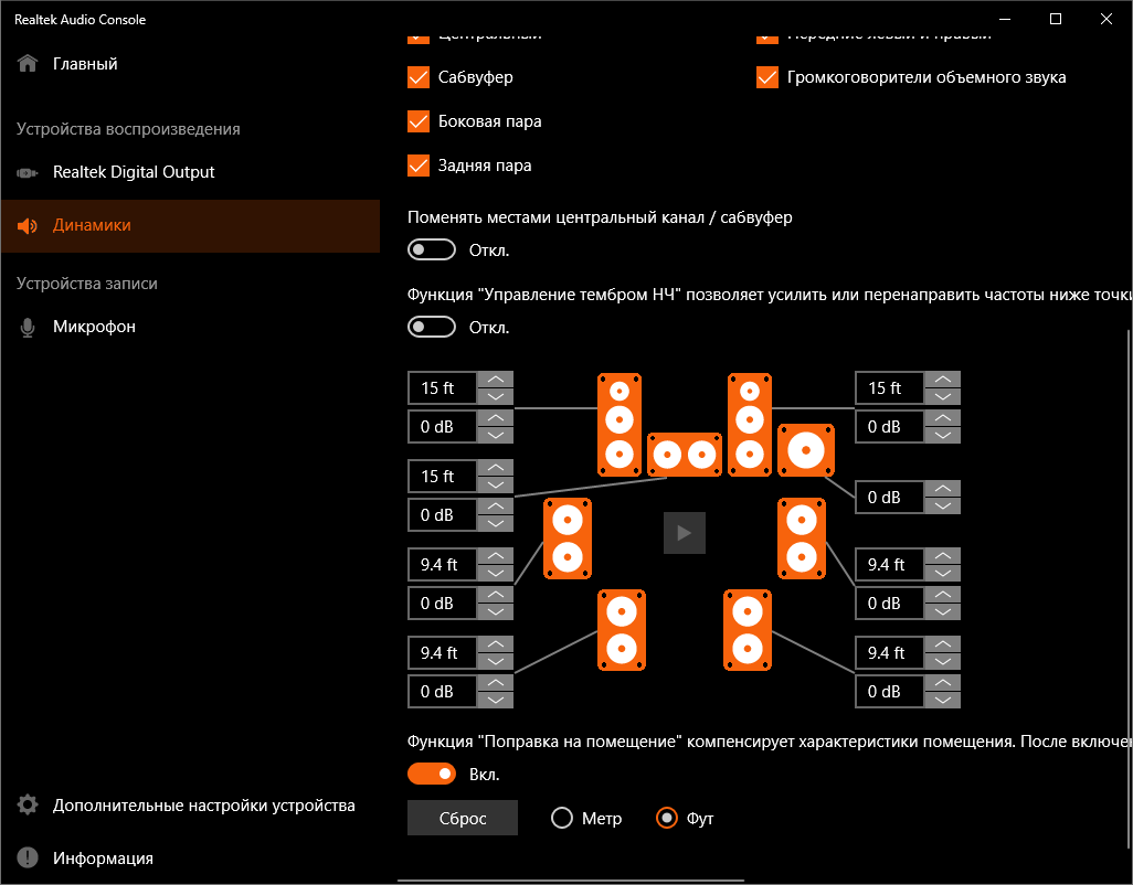

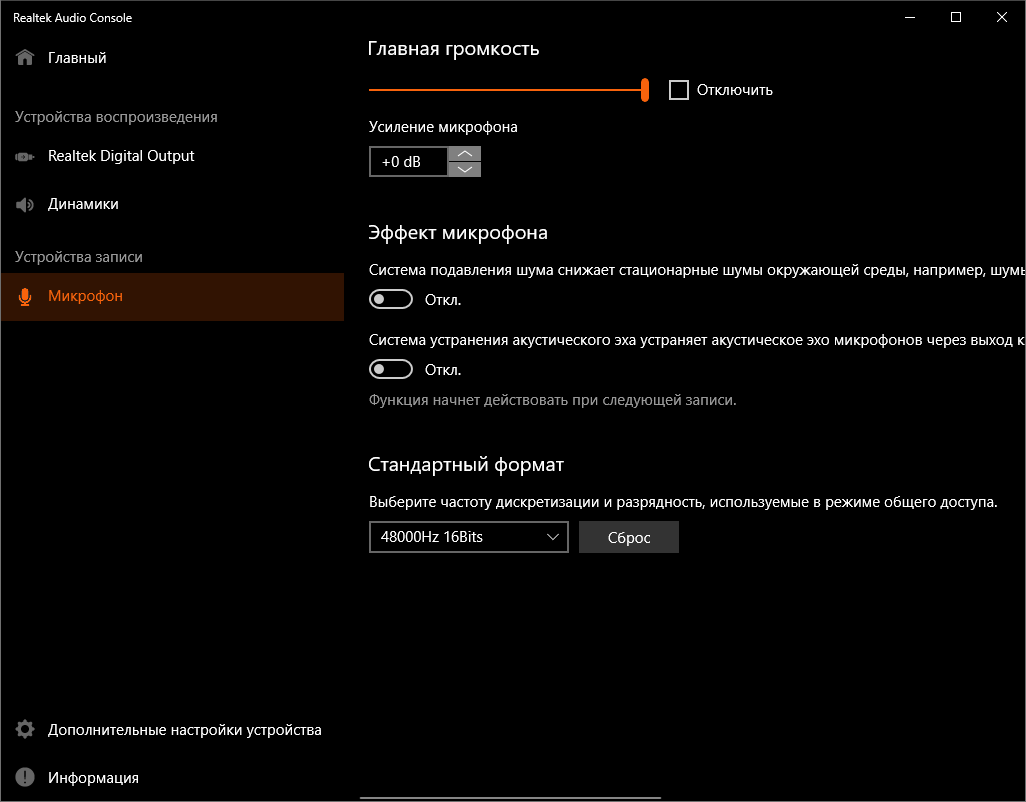

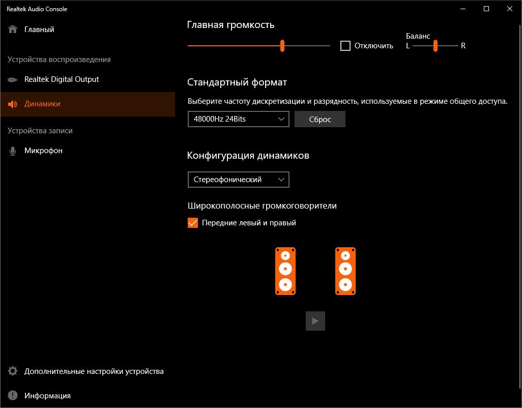

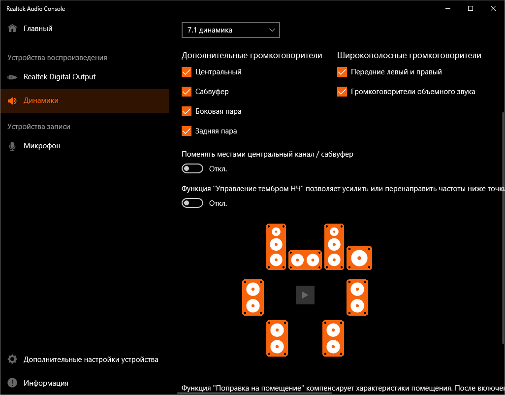

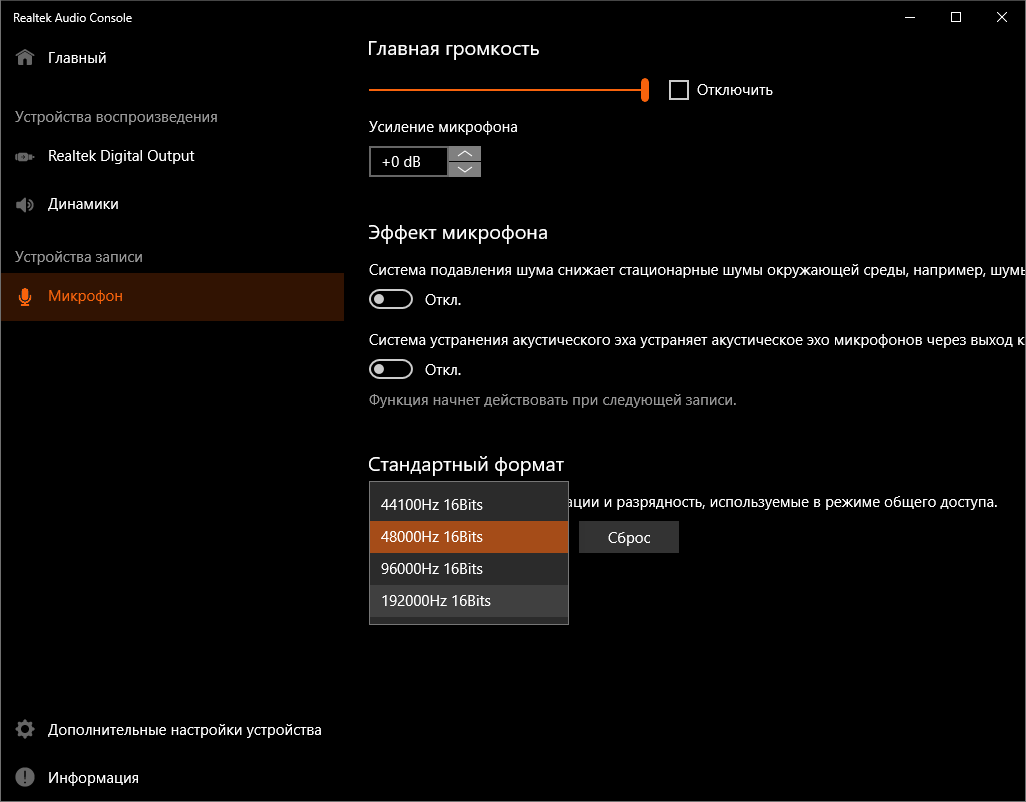

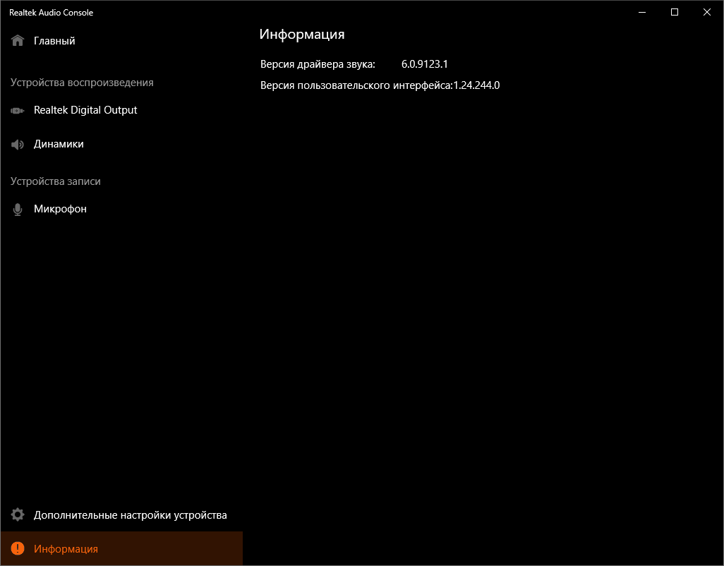

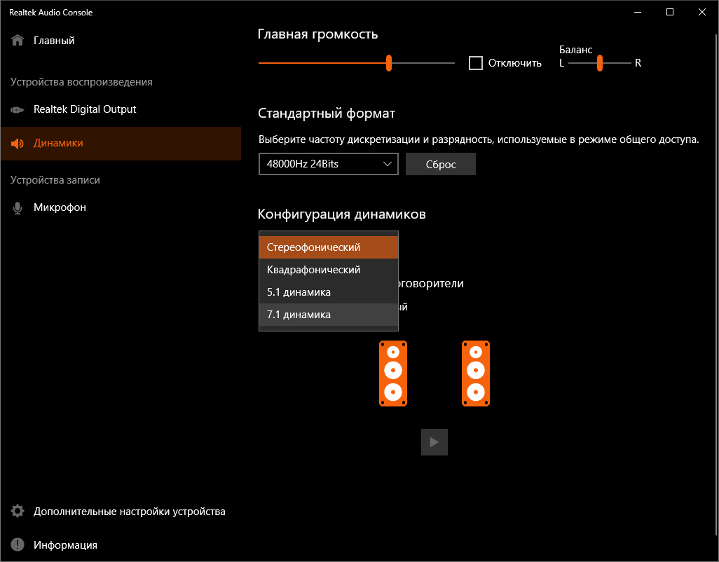

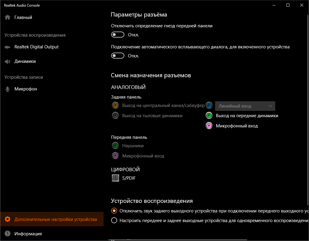

Realtek Audio Console являет собой наиболее простой из всех доступных вариантов исполнения. Невозможно менять предусиление на выходном гнезде, а также переключать некие профили оборудования. Недоступны всевозможные инструменты для проведения модификации выходного сигнала ввиду наличия отдельного ПО для этих целей. Сам кодек — стартовый, оттого звучание системы получается такое же — базовое. Пользователь получит шаблонное «плоское» понимание интегрированного звука: сцены нет как таковой, звуки инструментов отдают пластиком, нет никакой атаки, жизни, словом, вообще ничего общего с наслаждением от контента. В то же время, есть нормальное разделение по каналам и выделить каждый из инструментов всё же можно, то есть со своими прямыми обязанностями кодек справляется.

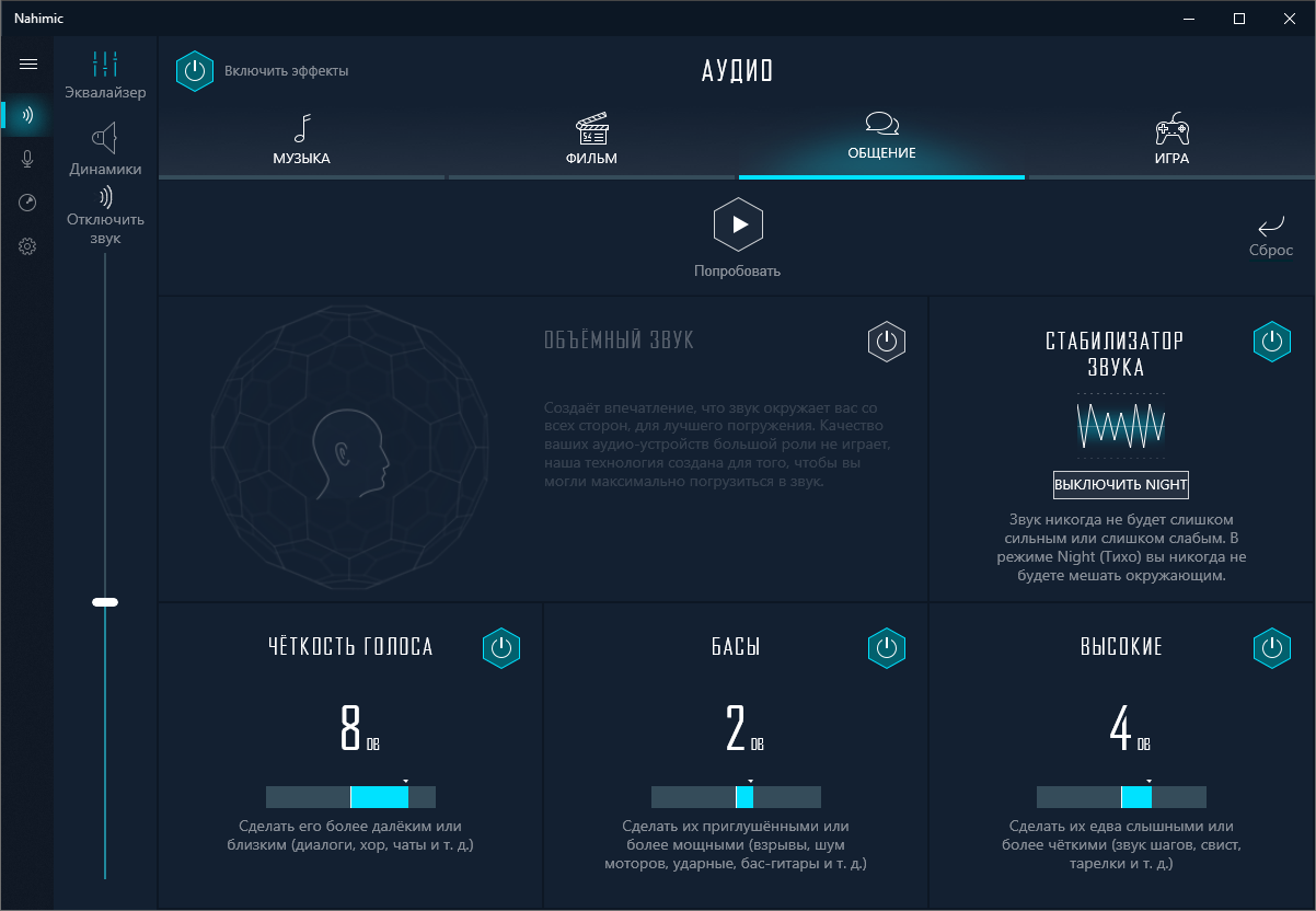

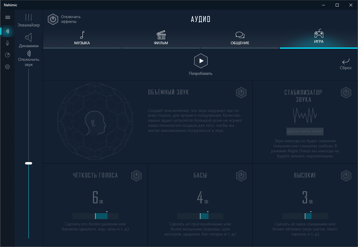

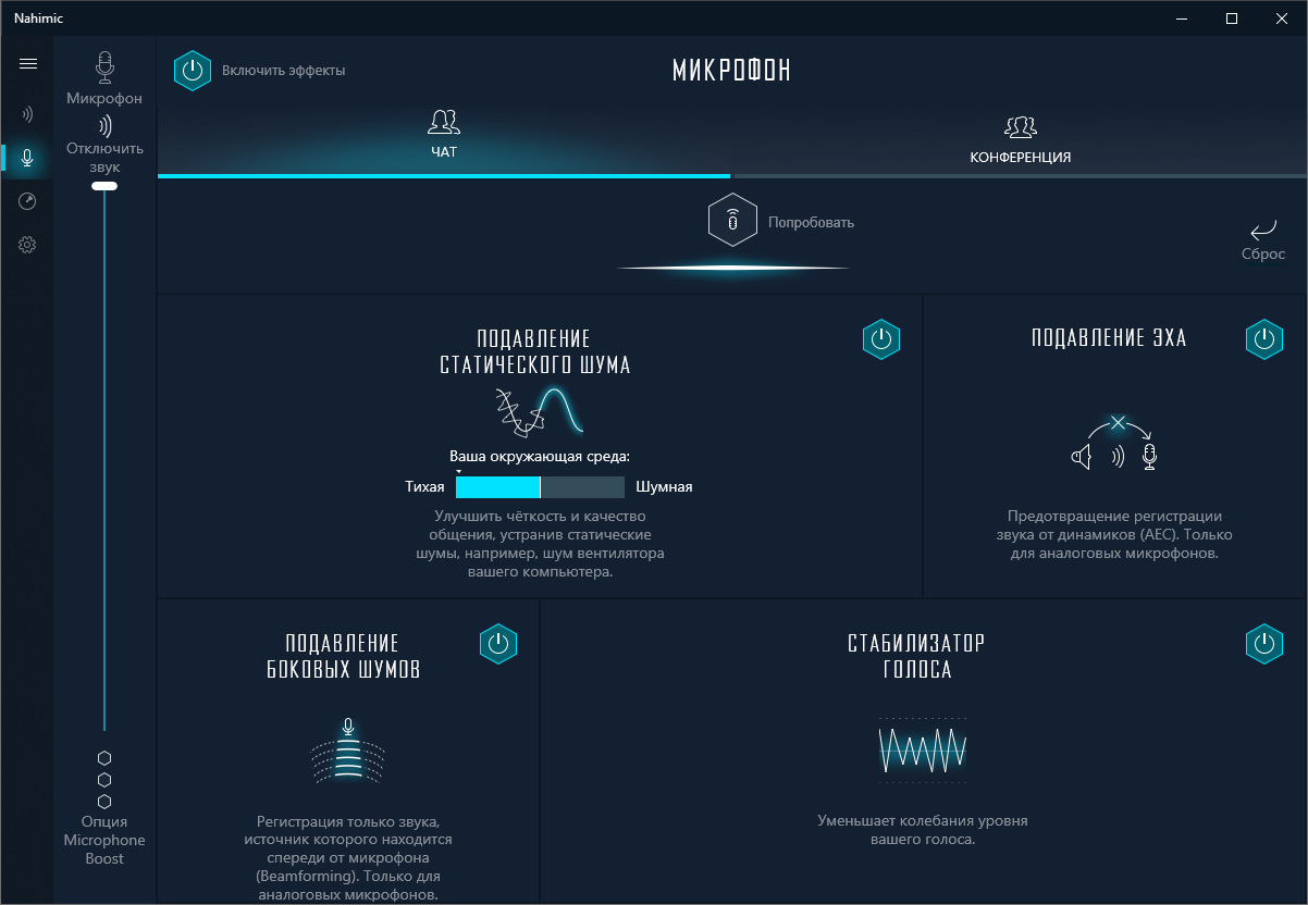

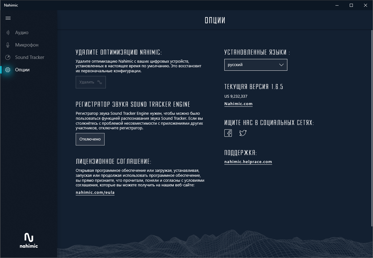

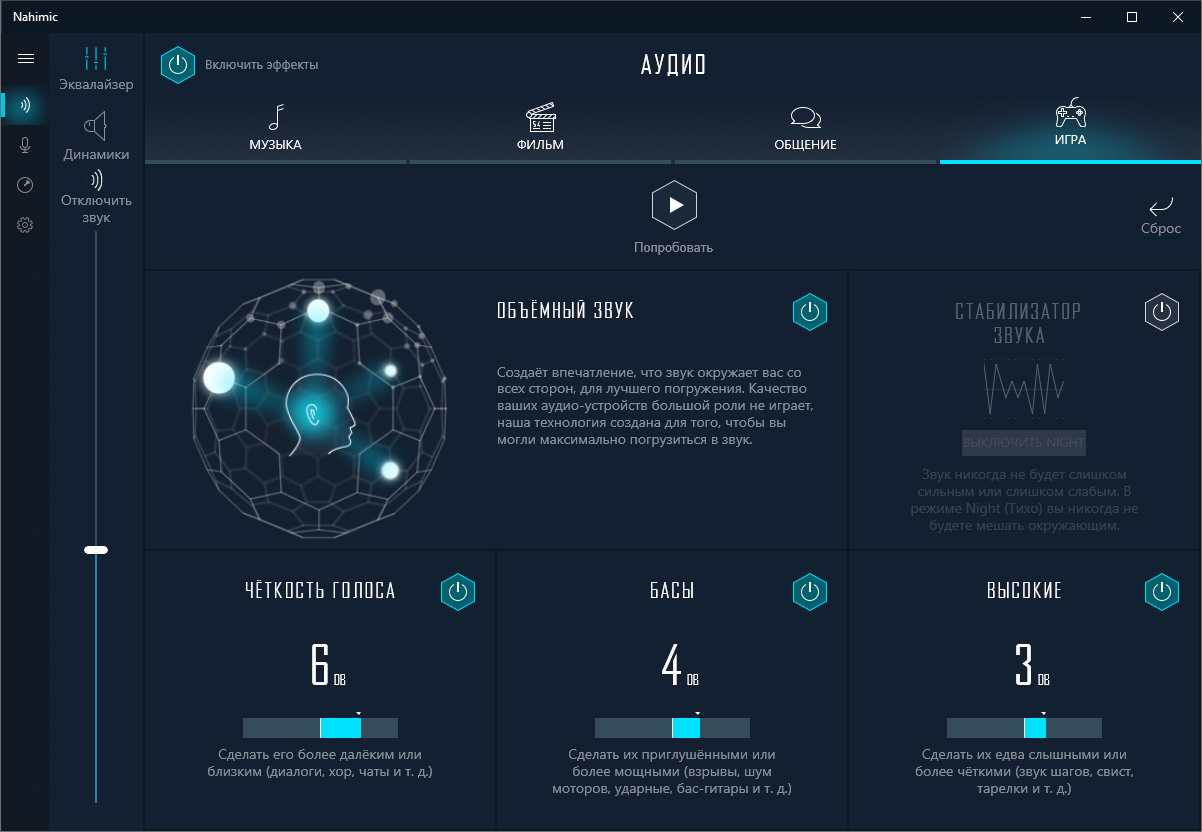

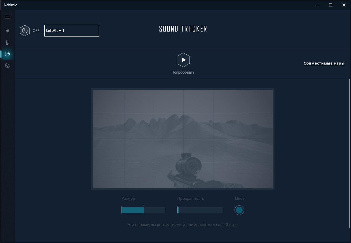

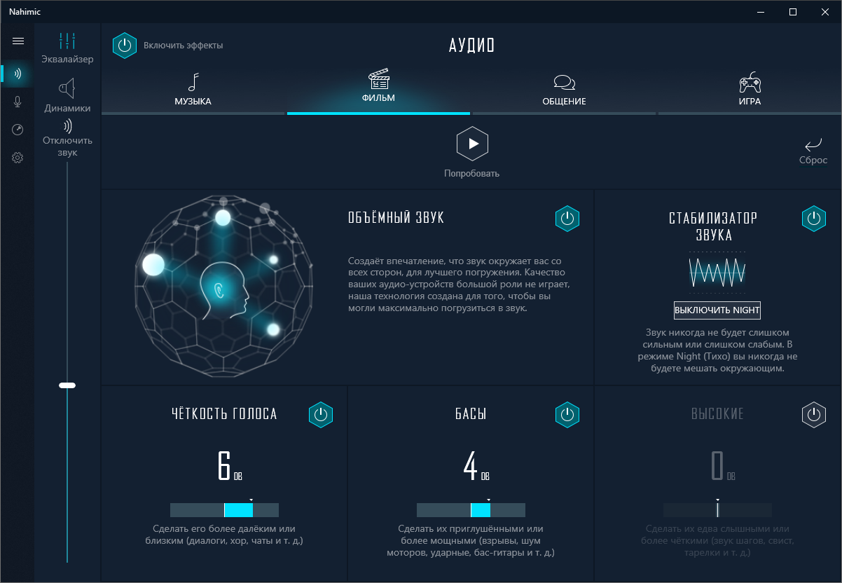

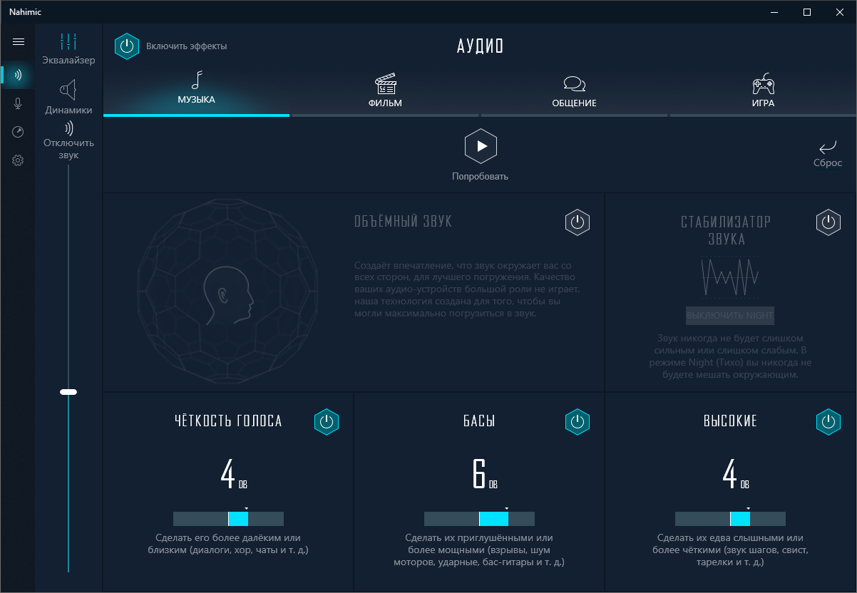

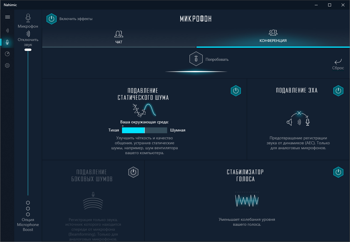

Сдобрить звучание призван Nahimic. Этот бонус для звуковой подсистемы известен давно, но здесь «из грязи в князи» преобразование останется несбыточным. Системе остро не хватает запаса по громкости, операционного усилителя и всего остального, что способны предложить устройства с более значимым статусом на рынке, хотя я прекрасно отдаю себе отчёт в том, что далеко не всем это интересно и необходимо в принципе. Со своей ролью быстрого переключателя готовых профилей звучания комплекс успешно справился. Компаньон инсталлируется также, вот только здесь его присутствие фактически лишнее, а в иных системах он призывает довести установку среды до логичного конца (либо наоборот — не перегружать себя лишним ПО, игнорируя призыв).

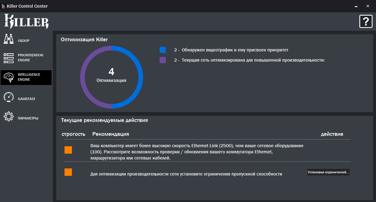

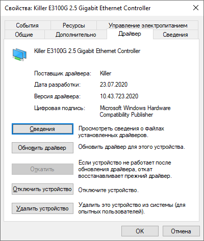

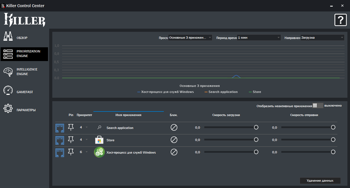

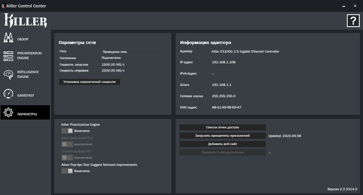

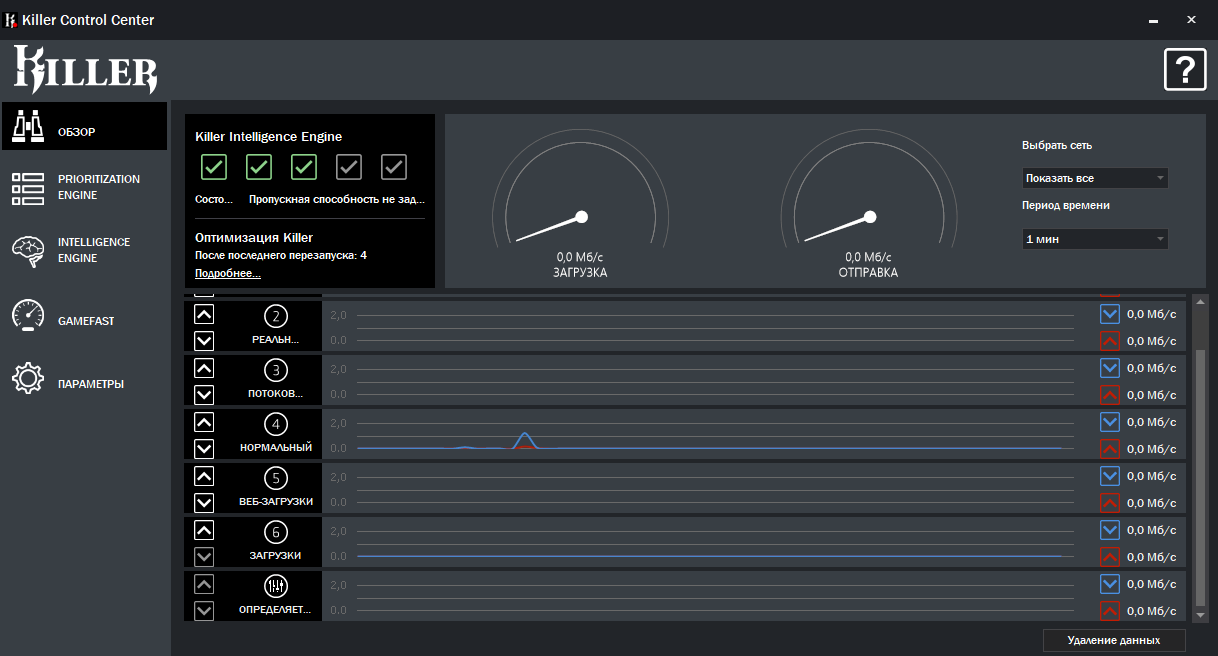

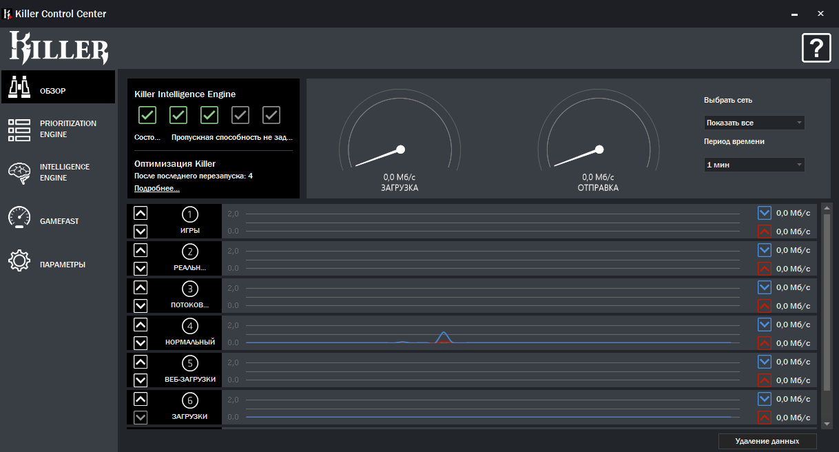

В текущей версии Killer Control Center всё сводится к активации GAMEFAST (кнопка «сделать всё хорошо»). При желании, приоритеты приложений, использующих сетевое подключение, можно менять вручную, либо же и вовсе не предоставлять тем доступ к Сети.

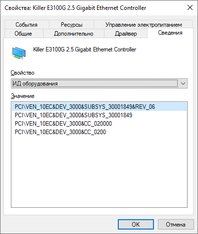

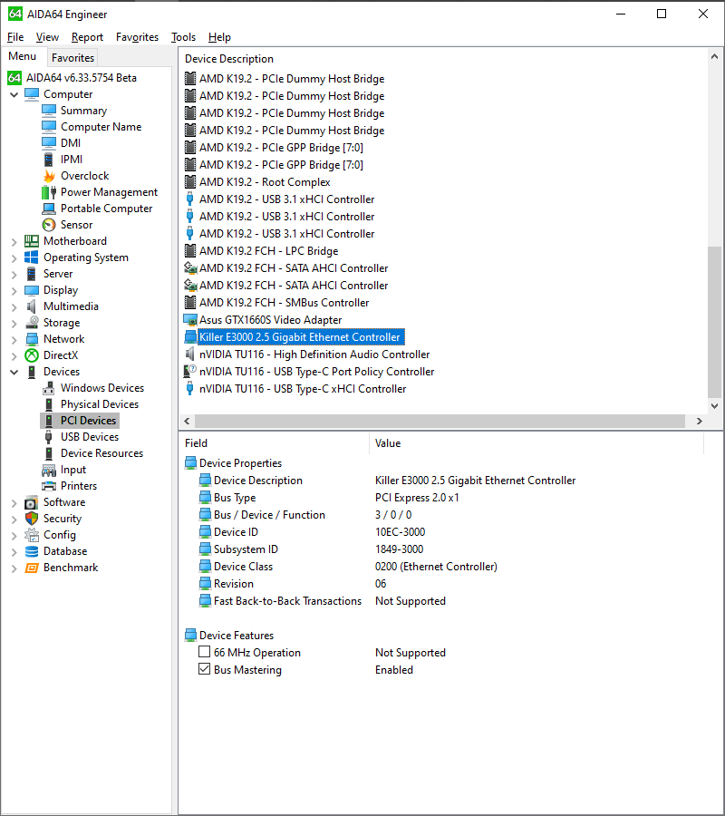

Технические сведения о нерядовом контроллере проводных сетей:
