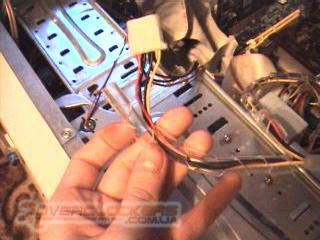

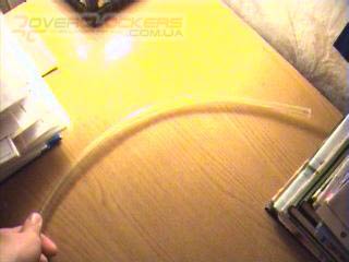

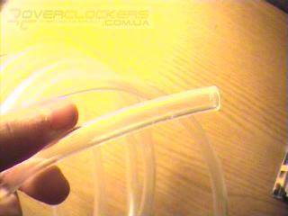

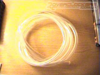

Главным элементом в этом моде будет трубка ПВХ диаметром 10 мм, которую можно приобрести в хозяйственном магазине или на местном рынке.
![](/modding/rounding/01.jpg)
![](/modding/rounding/02.jpg)

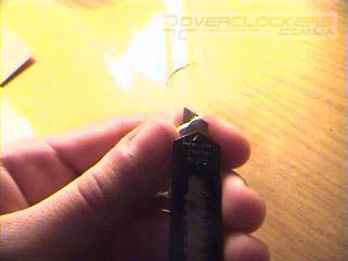

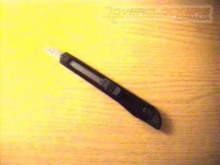

Также понадобится канцелярский нож
![](/modding/rounding/03.jpg)
Приступаем к изготовлению

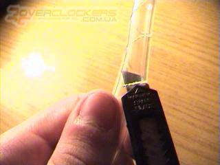

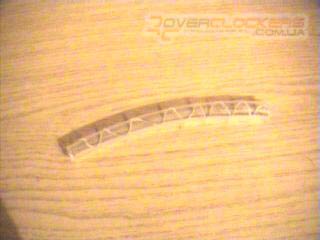

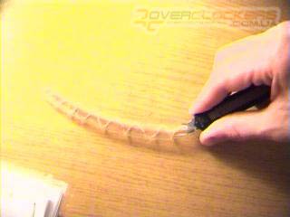

Берётся канцелярский нож, и делаются непрерывные спиральные надрезы в трубке под таким углом, как показано на картинке (~20-30°).
![](/modding/rounding/04.jpg)
И так по всей длине.
![](/modding/rounding/05.jpg)
В конечном итоге у вас должно выйти что-то наподобие этого:
![](/modding/rounding/06.jpg)

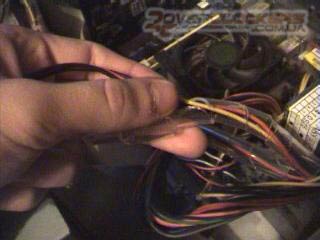

Это маленькая трубка подойдет, например, к проводам между разъемами molex или к любым другим коротким.

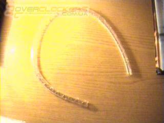

Теперь будем делать трубку на более длинные провода - это обычно основные шлейфы питания и начало "лапши", хотя, бывают и исключения в виде дешевых БП, где все провода достаточно короткие и порой даже нет возможности подключить жесткий диск, расположенный почти на дне корзины. Отрезается нужная длина трубки и так же, как было сказано выше, режется под углом.
![](/modding/rounding/07.jpg)
![](/modding/rounding/08.jpg)
Выходит вот такая спиральная трубка.
![](/modding/rounding/09.jpg)

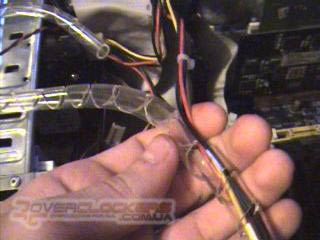

Одеваем провода

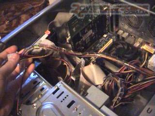

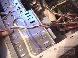

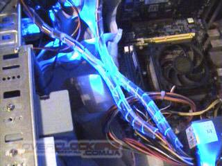

Дальше предстоит задание по "обраундингу" проводов. Лучше всего начинать с основных шлейфов и длинных частей лапши. Для этого берутся длинные трубки и наматываются на провода.
![](/modding/rounding/10.jpg)
![](/modding/rounding/11.jpg)
![](/modding/rounding/12.jpg)
![](/modding/rounding/13.jpg)
![](/modding/rounding/14.jpg)
![](/modding/rounding/15.jpg)

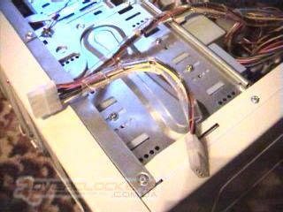

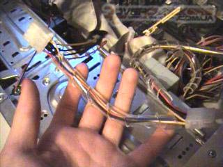

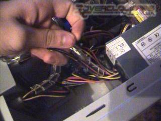

С длинными разобрались. Теперь можно обматывать короткие по длине провода. Для этого берутся, естественно, трубки меньшей длины и наматываются на провода.
![](/modding/rounding/16.jpg)
![](/modding/rounding/17.jpg)
![](/modding/rounding/18.jpg)
![](/modding/rounding/19.jpg)

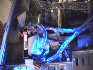

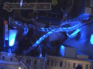

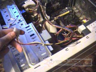

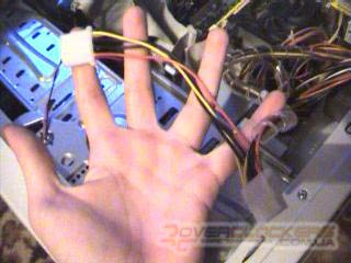

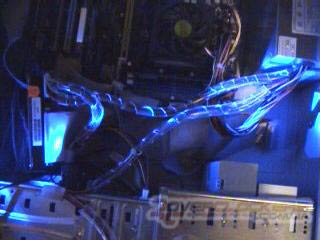

Сам раундинг сделан, теперь переходим к установке "спецэффекта". Для этого понадобятся светодиоды одного цвета, либо катодные лампы. В данном моде использовались светодиоды синего цвета, установленные на дне корпуса и направленные в сторону зараундингованых проводов. Это создаёт очень красивый эффект.
![](/modding/rounding/20.jpg)
![](/modding/rounding/21.jpg)
![](/modding/rounding/22.jpg)
![](/modding/rounding/23.jpg)
Как видите, имея обычную ПВХ трубку и канцелярский нож можно произвести раундинг проводов блока питания (и не только). Времени эта работа займет совсем немного, и в результате вы получите порядок в своем системном блоке.
