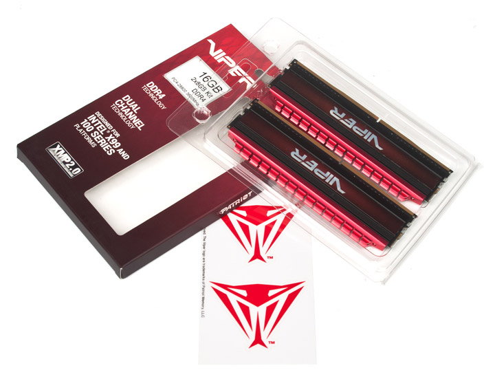

Комплект Viper 4 поставляется в небольшой красной коробке, в которой предусмотрен вырез для знакомства с приобретаемым продуктом. Несмотря на то, что платформы на чипсетах Х99 и 100 серии давно ушли в небытие, их упоминание до сих пор красуется на упаковке.
![Patriot Viper 4 PV416G360C7K](/memory/patriot-viper-4-pv416g360c7k/02-patriot-viper-4-pv416g360c7k.jpg)
![Patriot Viper 4 PV416G360C7K](/memory/patriot-viper-4-pv416g360c7k/03-patriot-viper-4-pv416g360c7k.jpg)
Для защиты планок памяти при транспортировке они дополнительно помещены в пластиковый блистер. В комплекте поставки пользователь найдет наклейки с логотипом серии Viper в виде красной головы змеи.

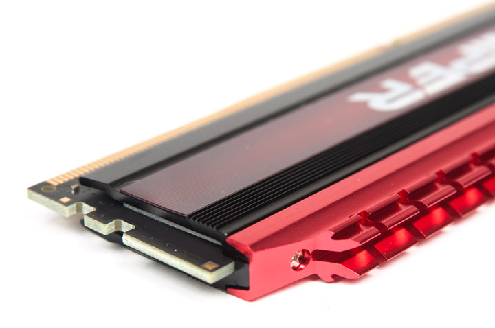

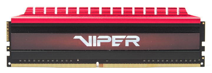

Модули выполнены на черном текстолите и накрыты алюминиевыми радиаторами аналогичного цвета с красными гребешками с расходящимися в стороны дополнительными ребрами в верхней части.
![Patriot Viper 4 PV416G360C7K](/memory/patriot-viper-4-pv416g360c7k/05-patriot-viper-4-pv416g360c7k.jpg)
На каждой стороне вдоль радиатора расположена декоративная наклейка с названием серии и, по идее, она должна была наравне с гребешками сделать внешний вид модулей более ярким, но выглядит все в итоге немного тускловато.

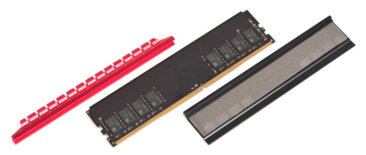

Каждая половинка крепится к чипам памяти через термолипучку (и дополнительную прокладку, где нет микросхем), а для придания жесткости конструкции используются тот самый красный гребешок.
![Patriot Viper 4 PV416G360C7K](/memory/patriot-viper-4-pv416g360c7k/07-patriot-viper-4-pv416g360c7k.jpg)
Крепится он посредством двух винтов с краев планки, и если в увеличении площади рассеивания тепла из-за плохого контакта он особой роли не играет, то для жесткости он просто необходим.

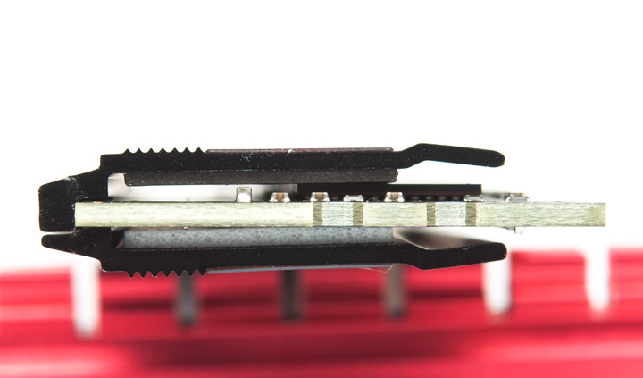

Дело в том, что за пять лет дизайн печатных плат памяти DDR4 немного изменился, микросхемы сместились вниз, ближе к контактам. А вот форма радиатора за это время осталась прежней, и теперь, из-за S-образного профиля в нижней части, алюминиевые пластинки контактируют лишь с половиной площади чипов памяти.
![Patriot Viper 4 PV416G360C7K](/memory/patriot-viper-4-pv416g360c7k/09-patriot-viper-4-pv416g360c7k.jpg)
Если взять в руки модуль без гребешка, то половинки радиатора начинают «играть» туда-сюда, отходя от печатной платы в верхней части. Кроме того, возникает вопрос охлаждения микросхем, но производитель заверил, что на долговечности памяти это никак не отразится. Учитывая, что у некоторых решений конкурентов контакт отсутствует вообще у половины микросхем, в это охотно верится.

Сняв радиаторы можно обнаружить восемь чипов Samsung с маркировкой K4A8G085WB-BCPB, распаянных с одной стороны PCB. Хоть они и рассчитаны на частоту 2133 МГц с таймингами 15-15-15, потенциал их, как мы знаем, весьма неплох.

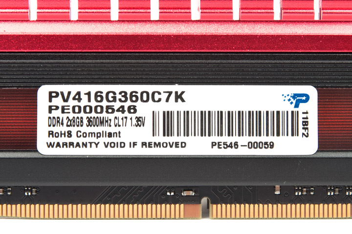

На каждом модуле присутствует наклейка, на которой отмечена модель комплекта, объем, эффективная частота, CAS Latency и рабочее напряжение. Какие-либо другие задержки не указаны.

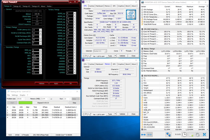

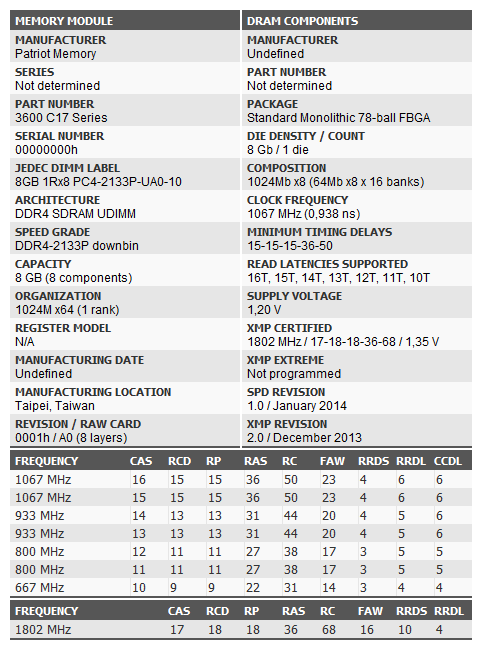

При старте системы по умолчанию память будет функционировать на частоте 2133 МГц с таймингами 15-15-15-36-1Т и напряжением 1,2 В. Для перехода в рабочий режим придется самостоятельно активировать профиль XMP в прошивке материнской платы или настроить все параметры вручную, тогда память заработает на 3600 МГц с задержками 17-18-18-36-2Т и напряжением 1,35 В. Что интересно, на сайте производителя для этого комлекта указаны задержки вида 17-19-19-39.

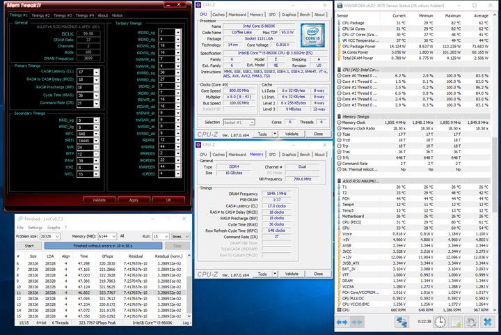

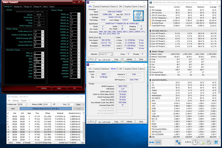

Тестирование проводилось в среде Windows 10 x64. Для проверки на стабильность разгона модулей использовалась программа LinX 0.7.3 в течение 15 проходов, объем памяти в которой устанавливался на отметке 6144 МБ. Вычислительные ядра процессора работали на частоте 4000 МГц, кэш — 4000 МГц. Напряжения SA и IO выставлялись на уровне 1,25 и 1,225 В соответственно.
Результаты тестирования

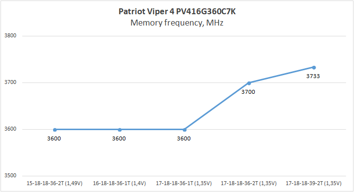

Хотя пользователи и привыкли, что современное «железо» обладает феноменальным потенциалом, оверклокинг, как ни крути, был, остается и даже будет банальной лотереей. Так и в нашем случае с комплектом Patriot Viper 4 PV416G360C7K — максимум чего удалось добиться, так это 3733 МГц при таймингах 17-18-18-39 с Command Rate 2 и напряжении 1,35 В. И это несмотря на используемые чипы Samsung K4A8G085WB-BCPB, которые в недавнем тестировании спокойно работали на 4300–4400 МГц. Для номинальной частоты рассматриваемой памяти удалось снизить CR до единицы при рабочем напряжении, либо с повышением, но уже с возможность установки CAS Latency на уровне 16. Еще более агрессивный CL потребовал уже 1,49 В, но Command Rate пришлось вернуть до 2. Смена процессора или материнской платы на результаты никак не повлияли.
