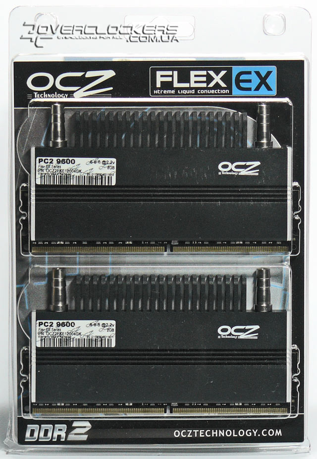

Последний комплект в нашем тестировании также поставляется в блистере с вкладышем-этикеткой, на котором нарисован принцип действия системы охлаждения Flex EX XLC.

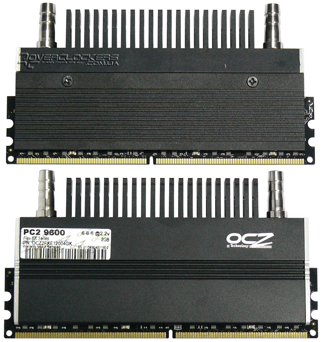

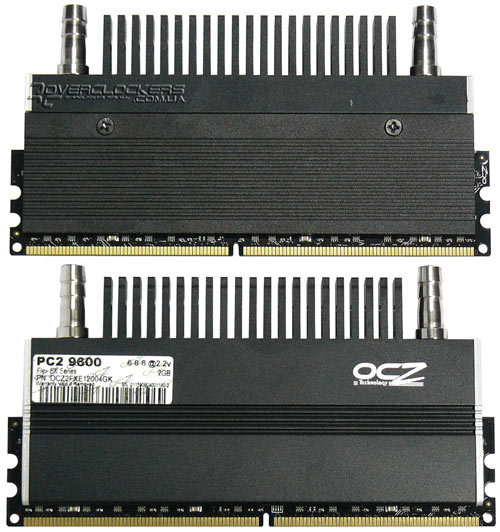

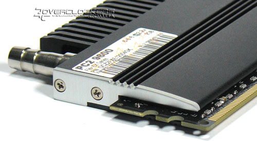

Да, все правильно, набор OCZ OCZ2FXE12004GK оснащен гибридными радиаторами, которые позволяют их использовать как сегмент водяного охлаждения, либо как обычные охладители. Несмотря на массивность конструкции, за счет продуманного дизайна модули кажутся несколько меньше, пока их не поднесешь к стандартным планкам памяти.

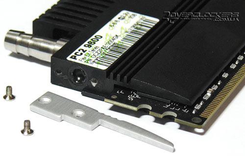

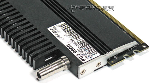

Алюминиевый радиатор состоит из двух половинок — основной, на которой расположены пустотелые ребра и штуцеры 1/8", и уже знакомой алюминиевой пластины.
Канал водоблока высверлен вдоль радиатора и залит герметиком, а для защитных и декоративных целей прикрыт алюминиевой крышечкой.

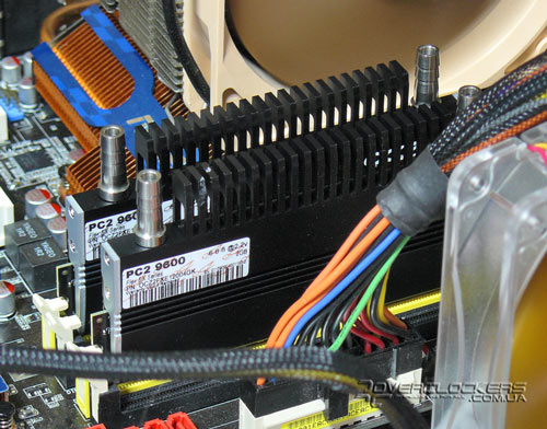

В собранной системе планки выглядят следующим образом:

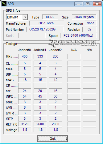

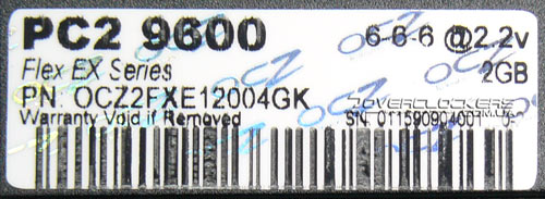

По характеристикам перед нами самый высокочастотный набор памяти DDR2 от OCZ Technology, который рассчитан на 1200 МГц при таймингах 6-6-6-18 и напряжении 2,2 В (без проблем можно поднимать до 2,25 В). Задержки серьезно отличаются от привычных 5-5-5-15, но и частота почти как у подавляющего большинства памяти стандарта DDR3.
SPD как и в «Рипере» имеет значения таймингов лишь для стандартных частот, профиля EPP нет и все настройки придется выставлять вручную.

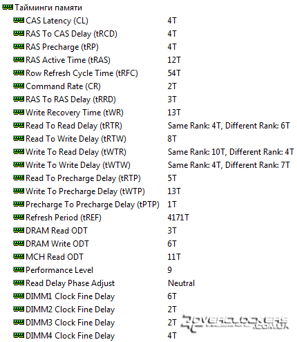

Разгонный потенциал выяснялся для двух наборов таймингов, 4-4-4-12 и 5-5-5-15, которые на данный момент времени являются самыми актуальными.
Результаты тестирования
Разгонный потенциал младшего комплект оказался достаточно неплох при агрессивных таймингах — частота 922 МГц при напряжении 2,26 В сейчас дается не каждому четырехгигабайтному комплекту.

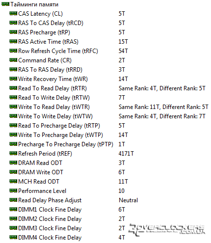

С таймингами 5-5-5-15 и номинальным напряжением питания максимальной частотой составили 1111 МГц, а с увеличением напряжения до 2,3 В удалось отодвинуть планку еще на 11 МГц. Результат довольно таки средний, как и у большинства комплектов на 4 ГБ.
Тайминги для частоты 1122 МГц (OCZ OCZ2B10664GK)

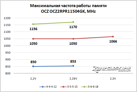

Следующий комплект, OCZ OCZ2RPR11504GK, проверялся как при стандартных таймингах, так и при номинальных 5-6-6-18.
При номинальном напряжении и задержках вида 4-4-4-12 удалось достичь стабильной частоты 850 МГц. Дальнейшее повышение напряжения прибавило еще 3 МГц.
Тайминги для частоты 853 МГц (OCZ OCZ2RPR11504GK)
С увеличением таймингов без проблем можно было пройти тесты на частоте 1050 МГц, а с повышением напряжения питания до 2,3 В — использовать режим DDR2-1066.
Тайминги для частоты 1066 МГц (OCZ OCZ2RPR11504GK)
Результат больше соответствует памяти PC2-8000, чем высокочастотной. При установке задержек в номинальное значение частотная планка уже отодвинулась до 1156 МГц, а с напряжением в 2,26 В — до 1170 МГц, что вполне неплохо, жаль, только тайминги немного высоковаты.

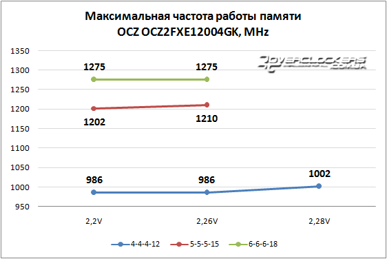

И последний набор памяти, OCZ OCZ2FXE12004GK, также тестировался в трех режимах.

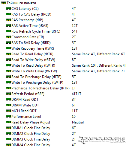

Итак, забудьте все, что вы видели до этого момента. Комплект памяти общим объемом четыре гигабайта, без каких либо проблем смог функционировать на частоте 1002 МГц при таймингах 4-4-4-12! Результат более чем достойный. Конечно, это не 1150 МГц, как это было два года назад с оверклокерскими модулями объемом 1 ГБ и стоимостью 350-500 долларов за комплект, но вполне неплохо для нынешних реалий, когда частота в 900 МГц дается с большим трудом. Тем более, что набор OCZ OCZ2FXE12004GK стоит менее $100, а это очень важный момент, так как наборы памяти с чуть лучшим потенциалом стоят куда больше. Напряжение питания для прохождения тестов на такой частоте было поднято до вполне безобидных 2,28 В.
Тайминги для частоты 1002 МГц (OCZ OCZ2FXE12004GK)
Думаете, один гигагерц при агрессивных таймингах является единственным рекордом для этой памяти? Ошибаетесь. Очередным рекордом стали 1210 МГц при задержках вида 5-5-5-15 и напряжении 2,26В! И это на каких-то 42 МГц ниже, чем у протестированного когда-то набора Team Xtreem TXDD1024M1066HC4, работающего при 2,45 В.
Тайминги для частоты 1210 МГц (OCZ OCZ2FXE12004GK)
С увеличением тайминогов до 6-6-6-18 максимальной частотой оказались 1275 МГц. Напряжение питания при этом равнялось номинальному.
