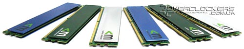

Практически каждый производитель памяти класса hi-end имеет в своем активе модули начального уровня (Value Series), которые ничем не отличаются от аналогичных решений других компаний, представленных на рынке. Но если low-end-серия не устраивает и хочется обладать чем-то большим, нежели обычным и ничем не примечательным продуктом? Известная среди оверклокеров компания Mushkin представила в прошлом году линейку памяти Essential, которая предназначена для пользователей, желающих установить в систему модули высокого качества, но не требующие от них высокого уровня разгона. А ведь разгон это лотерея и ничто не мешает выбрать себе комплект памяти получше, даже с меньшей ценой, что мы и проверим на практике, рассмотрев три набора памяти серии Essential с различными характеристиками.

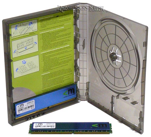

Начнем, пожалуй, с самого старшего комплекта — 996639, который, как и побывавшие у нас ранее наборы памяти от Mushkin, поставляется в универсальной упаковке в виде DVD-бокса.
Mushkin Essential
Упаковка рассчитана на четыре модуля памяти стандартных размеров, либо на два SO-DIMM, либо на одну «флешку». Также с набором памяти может поставляться компакт-диск с каким-нибудь программным обеспечением.

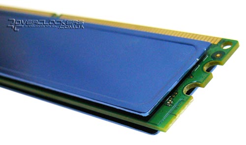

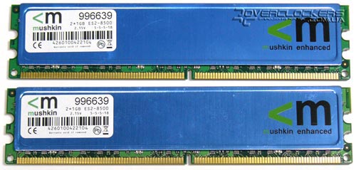

Модули ES2-8500 выполнены на шестислойной PCB зеленого цвета и оснащаются синими радиаторами, приклеенными «термолюпучкой» к микросхемам памяти.
Mushkin 996639
Подобные радиаторы характерны для недорогих планок памяти, имеют минимум изысков в дизайне и представляют собой обычные штампованные алюминиевые хитспридеры.
Mushkin 996639

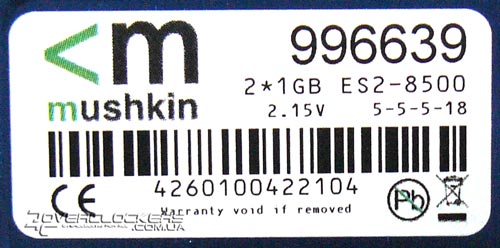

Основные характеристики памяти расписаны на упаковке и на наклейке, расположенной на самих модулях. Объем комплекта из двух планок составляет 2 ГБ, рабочая частота которых равна 1066 МГц при таймингах 5-5-5-18 и напряжении 2,15 В. На данный момент у Mushkin из ближайших «родственников» с такими же характеристиками есть комплект 996612 серии HP2, который дороже примерно на 10 долларов — экономия пусть и не существенная, но позволяющая добавить эту сумму на покупку, например, более емкого винчестера или процессора с высокой частотой.

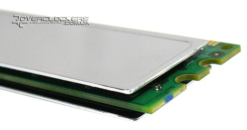

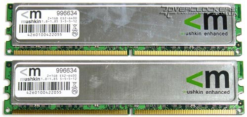

Следующий комплект отличается алюминиевыми радиаторами естественного цвета и наклейкой в черно-белой гамме.
Mushkin 996634
Радиаторы также держатся на микросхемах за счет липучки вместо зажимов в более дорогих сериях памяти этого производителя, использование которых позволяет без проблем снять хитспридеры. Снятие же радиаторов на липучке является хлопотным занятием, которое иногда заканчивается плачевно для «пациента». В нашем случае, хитспридеры держались достаточно крепко, и разогрев феном никаких положительных результатов не принес.
Mushkin 996634

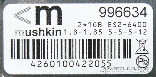

Планки объемом по 1 ГБ рассчитаны уже на частоту 800 МГц при таймингах 5-5-5-12 и рабочем напряжении от 1,8 до 1,85 В. Разница в стоимости с ближайшим «конкурентом» серии ES2 также составляет около десяти долларов.
Mushkin 996634
В SPD модулей комплекта 996634 прошиты аналогичные задержки, как и в рассмотренном выше наборе и параметр RAS придется выставлять самостоятельно.

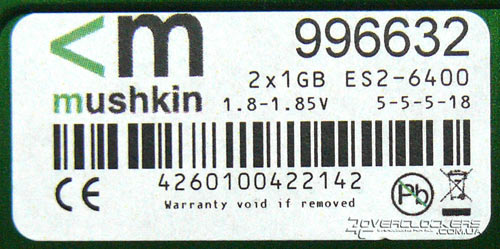

Mushkin 996632 (2048MB ES2-6400, 5-5-5-18)

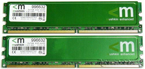

И последний набор является одним из самых самым доступных из серии Essential и отличается от остальных радиаторами зеленого цвета.
Mushkin 996632
Такие же по объему модули в отличие от комплекта 996634 имеют менее агрессивные тайминги при частоте 800 МГц, но аналогичное рабочее напряжение.
Mushkin 996632
Из задержек увеличился параметр RAS до 18 и после установки модулей достаточно выбрать в BIOS Setup материнской платы лишь частоту памяти, если это необходимо, так как номинальные тайминги полностью совпадают с прописанными в SPD значениями.

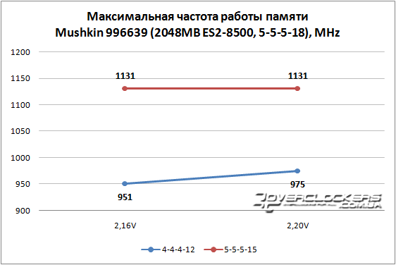

При номинальном напряжении 2,15 В и таймингах 4-4-4-12 максимальной частотой для комплекта 996639 оказались 951 МГц. Увеличив напряжение питания до 2,2 В удалось достичь 975 МГц — результат, скажем так, не впечатляющий. С задержками 5-5-5-15 и напряжением 2,16 В покорилась частота 1131 МГц, что выше номинала на 65 МГц. Дальнейшее повышение напряжения на результат разгона уже не повлияло.

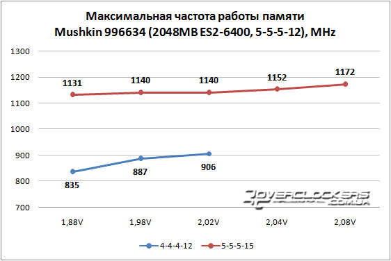

На какой-либо серьезный разгон памяти стандарта DDR2-800 мы уже не рассчитывали, но комплект Mushkin 996634 нас приятно удивил — 1172 МГц при таймингах 5-5-5-15 и напряжении 2,08 В! В компании не иначе как «схалтурили» при отборе памяти. Жаль, что такие планки попадаются крайне редко в последнее время. С таймингами 4-4-4-12 результат оказался вполне ожидаем, и составил 906 МГц, при этом напряжение питания равнялось 2,02 В.

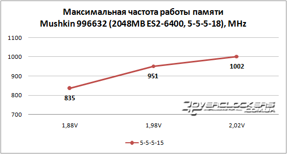

Последний комплект наотрез отказался работать на частоте 800 МГц и таймингах 4-4-4-12, только при 5-5-5-15. С минимально возможным напряжением для памяти на материнской плате ASUS P5Q-E нам удалось достичь 835 МГц. С поднятием напряжения на 0,1 В частотная планка отодвинулась до 951 МГц, а результат в 1002 МГц был получен после установки 2,02 В.

Что касается отдельно взятого комплекта, то Mushkin 996639 при поднятии напряжения питания до 2,2 В смог функционировать при задержках 5-5-5-15 лишь на частоте 1131 МГц. Если смотреть глазами оверклокера, то результат является посредственным, но для неискушенного пользователя подобный запас прочности будет более чем достаточен. Учитывая, что с агрессивными таймингами удалось достичь частоты 975 МГц, чего не вышло с остальными комплектами, данные модули подойдут для экспериментов с разгоном недорогих моделей Core 2 на базе 45-нм ядра Wolfdale.
Набор Mushkin 996632 ничего выдающегося не продемонстрировал. Даже возникло ощущение при тестировании, что перед нами чипы памяти DDR2-533/667, которые разгонялись когда-то до частот 800-950 МГц при таймингах 5-5-5-15. Но производитель и не гарантирует высокий разгонный потенциал модулей серии Essential, и об этом не стоит забывать.
И, наконец, комплект Mushkin 996634, который оказался не таким простым, как можно было предположить изначально. С номинальной частоты 800 МГц нам удалось разогнать память до 1171 МГц, что на 30 МГц ниже результата набора Mushkin 996612 из серии HP2, протестированного ранее. Согласитесь, для памяти стандарта DDR2-800 подобное достижение на фоне многих конкурирующих продуктов является действительно феноменальным. Возможно, нам просто попался комплект с таким разгонным потенциалом, но если это не единичный случай, то память Mushkin 996612 станет настоящей находкой для экономного энтузиаста. Единственный минус ее заключается в низкой частоте, которую можно достигнуть при таймингах 4-4-4-12 — всего 906 МГц.
