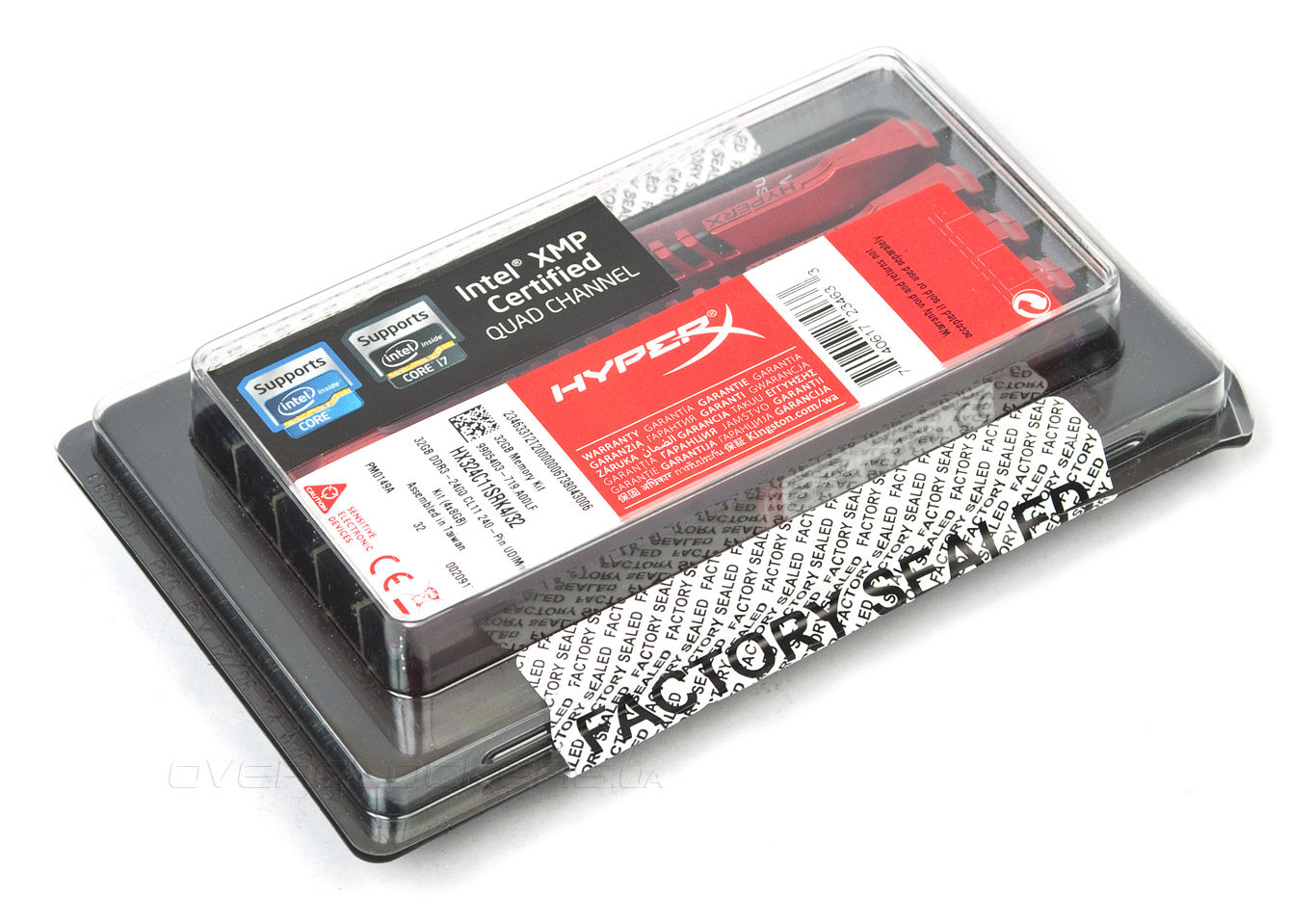

Набор памяти поставляется в фирменной коробочке, знакомой сборщикам готовых систем уже лет десять. Несмотря на скромность упаковки, она неплохо защищает модули от повреждения.

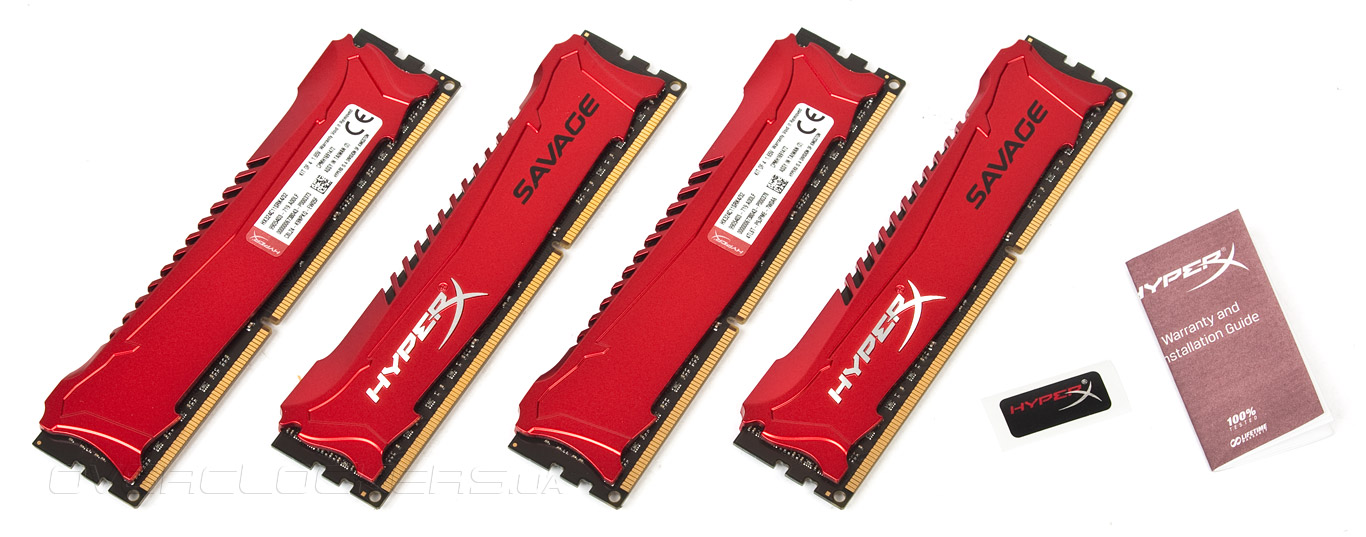

В комплекте помимо четырех планок поставляется небольшой листок-вкладыш с инструкцией по установке и гарантийными обязательствами, а также маленькая наклейка с логотипом серии HyperX.

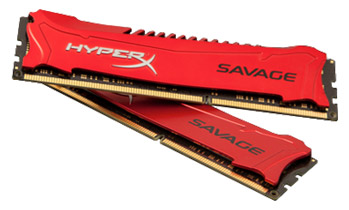

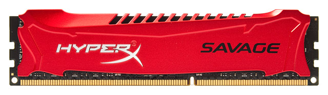

Внешний вид модулей вряд ли оставит равнодушных любителей всего брутального и при их виде сразу возникают ассоциации с чем-то древним и лишенным каких-либо признаков современной цивилизации. Не зря же серию назвали «дикая».
Kingston HX324C11SRK4/32

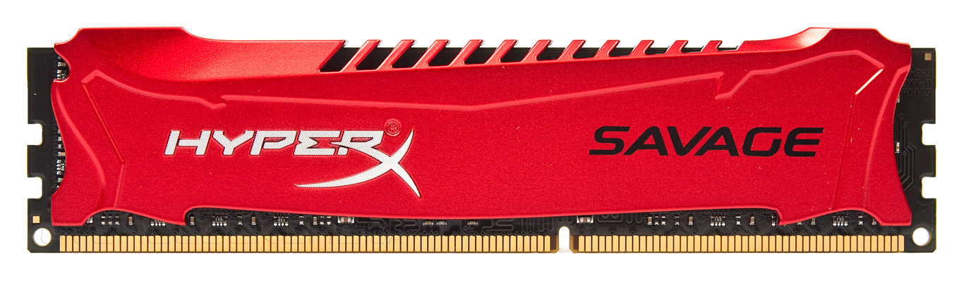

Лично мне они напоминают чей-то скелет, а в полном наборе и подавно.

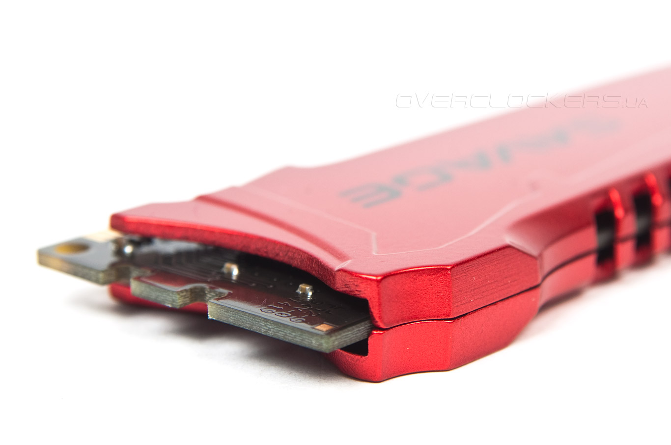

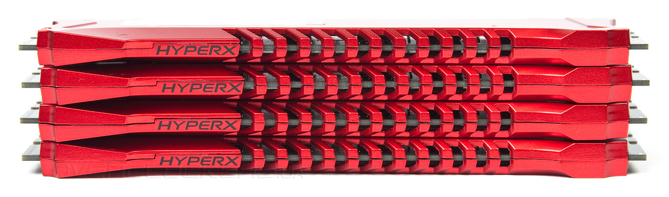

Но кроме эстетической функции радиатор несет и теплоотводную, а его высота немногим превышает саму печатную плату, тем самым позволяет установить память при любых процессорных системах охлаждения. Половинки радиатора в отличие от большинства решений литые, а по краям видны следы грубой обработки! Как видим, все выдержано в духе названия серии.

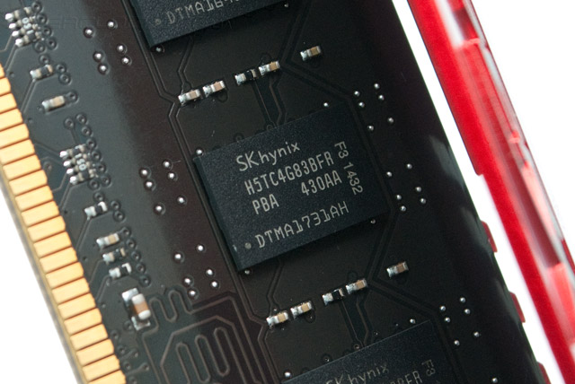

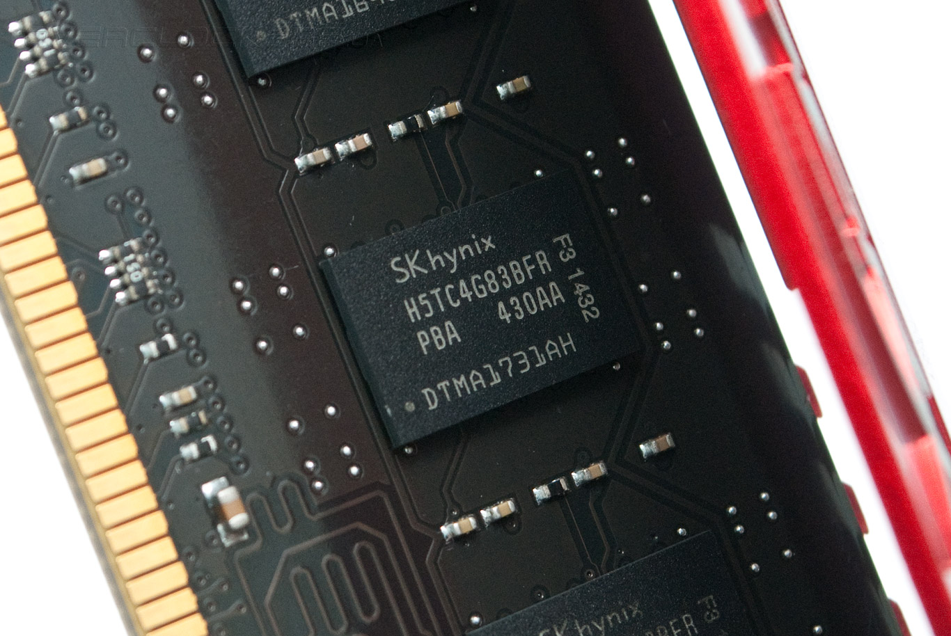

Планки собраны на черной PCB, радиаторы крепятся за счет «термолипучек», причем, контакт полный практически со всеми чипами. Используемые четырехгигабитные микросхемы производства SK hynix с маркировкой H5TC4G83BFR-PBA расположены по обе стороны печатных плат. Они относятся к стандарту DDR3L-1600 и ранее нами не встречались.

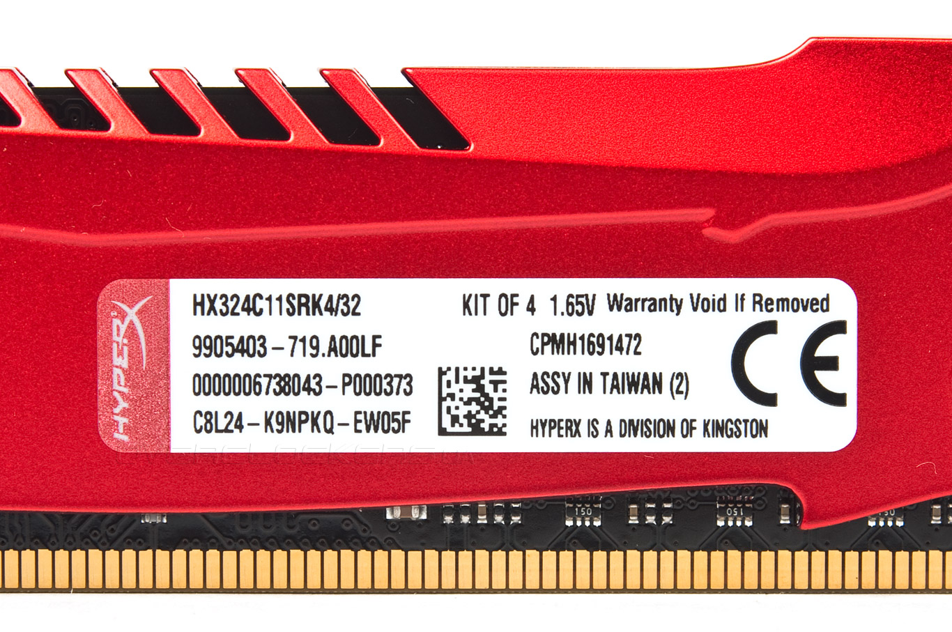

На каждом модуле присутствует своя наклейка с маркировкой, из которой можно понять, что перед нами четырехканальная DDR3 с частотой 2400 МГц, рабочим напряжением 1,65 В и CL11, общим объемом 32 ГБ. Остальное — вряд ли было бы доступно даже самому Эркюлю Пуаро.

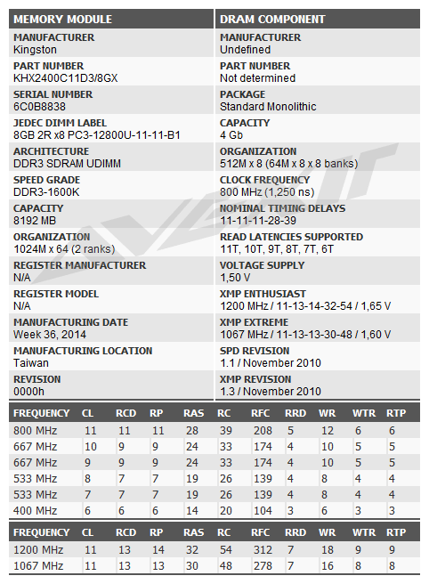

Так, Thaiphoon Burner показал наличие шести стандартных профилей до 1600 МГц и двух X.M.P., один из которых рассчитан на номинальную частоту с таймингами 11-13-14-32, а второй — на 2133 МГц с задержками вида 11-13-13-30 и напряжение 1,6 В. Дамп прилагается.

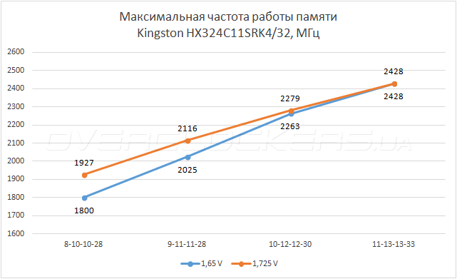

Разгонный потенциал выяснялся с четырьмя наборами таймингов, полученными в ходе экспериментов: 8-10-10-28, 9-11-11-28, 10-12-12-30 и 11-13-13-33 с Command Rate 1T. Второстепенные задержки не изменялись и были в режиме Auto. Напряжение питания модулей составляло 1,65 В и 1,725 В.

Итак, результаты очень сильно напоминают комплект GoodRAM серии LedLight, за исключением того, что наш подопечный смог стабильно функционировать на частоте 2400 МГц, причем, даже с меньшим RP, чем предусмотрено вендором. А вот выше 2428 МГц продвинуться не удалось, чему виной мог быть очень большой объем ОЗУ, который создал серьезную нагрузку на контроллер памяти. Не исключено, что менее емкие наборы проявят себя лучше.
