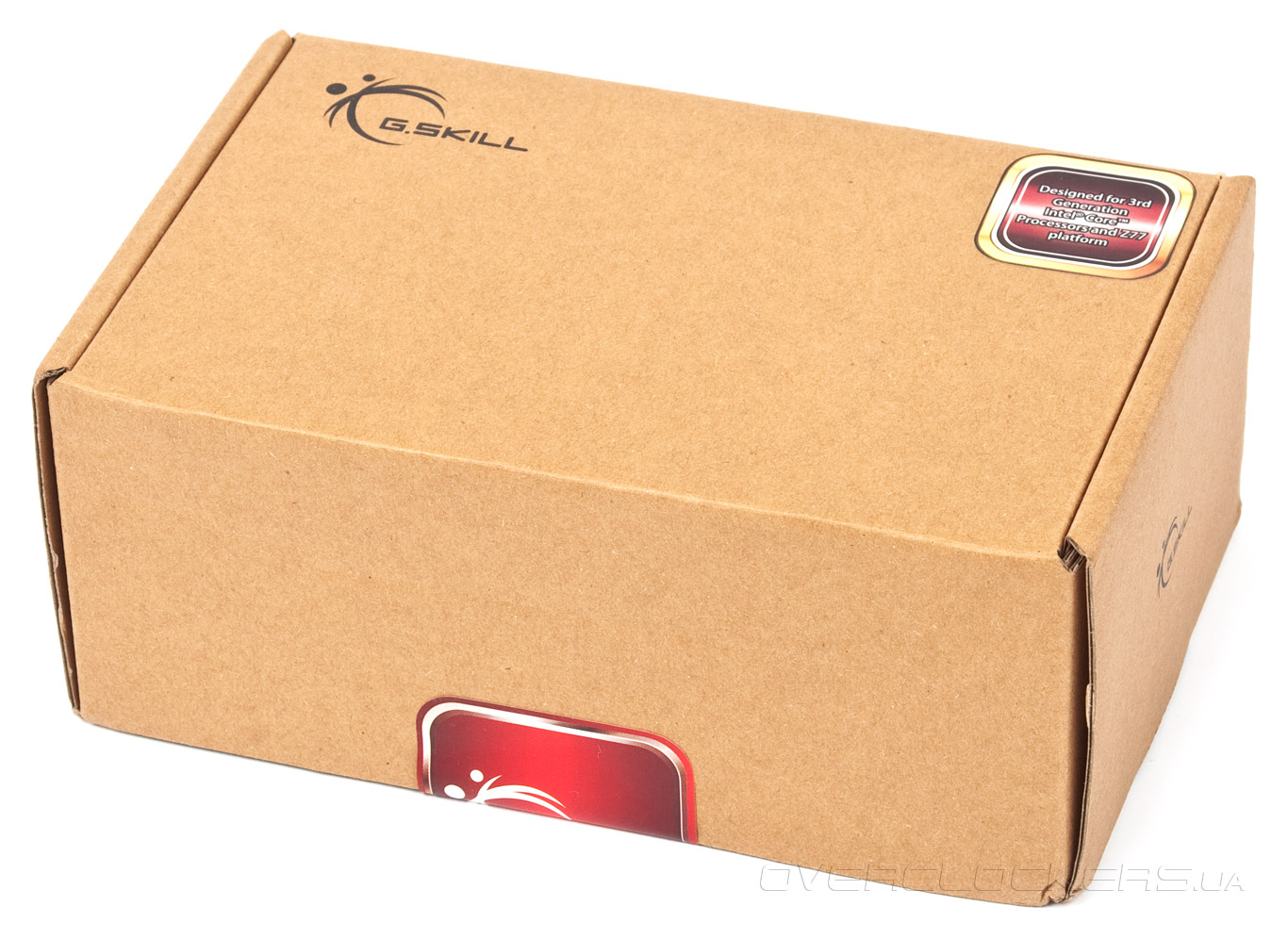

Этот комплект относится к серии TridentX, решения которой не раз появлялись на страницах нашего сайта. Но в отличии от прошлых продуктов, наш подопечный поставляется в относительно крупной и невзрачной коробке.
G.Skill F3-2666C11D-8GTXD

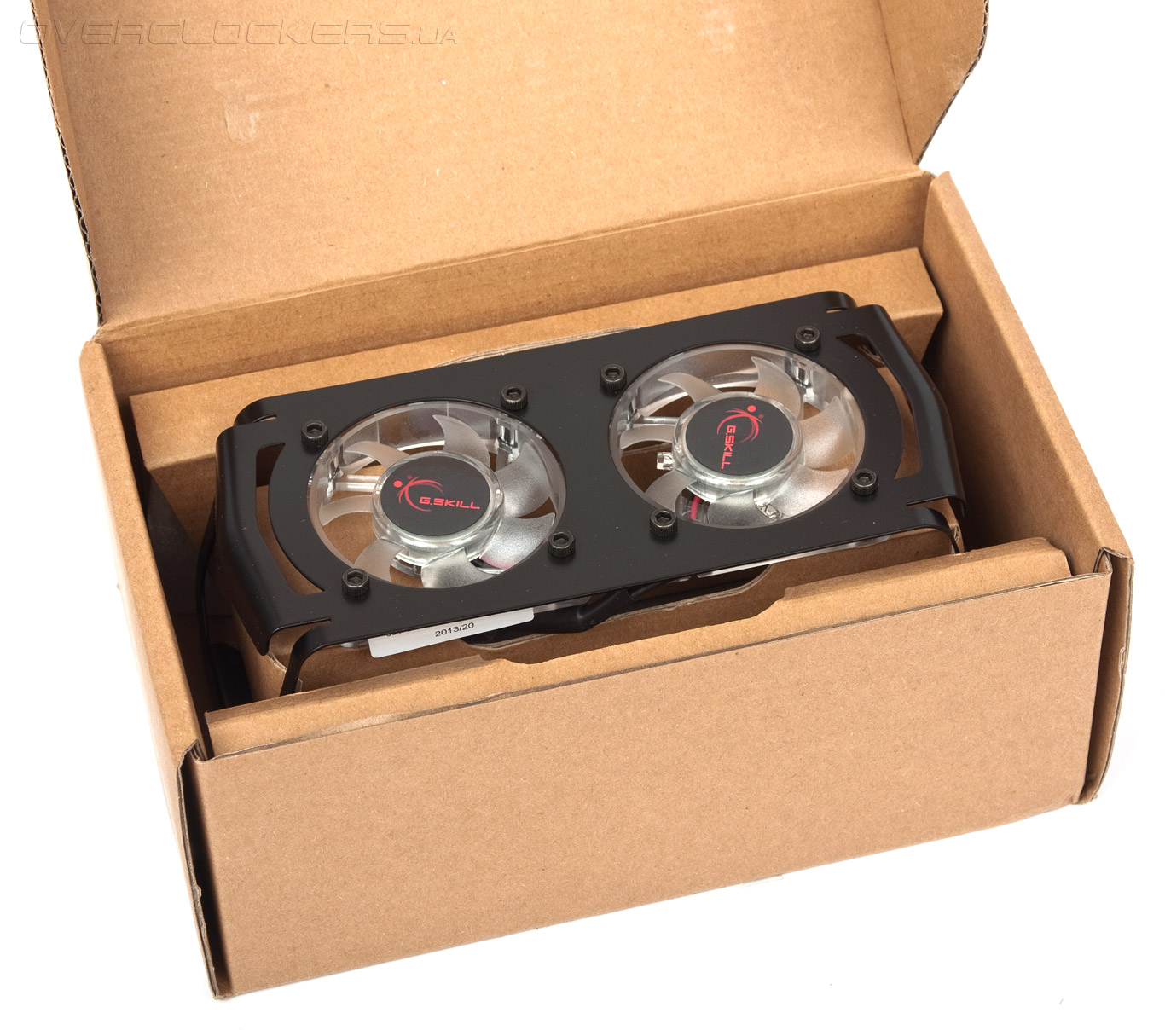

Открыв крышку видим, что большую часть объема занимает оригинальная система охлаждения, а сами модули аккуратно расположены в «гармошке» картонной вставки.

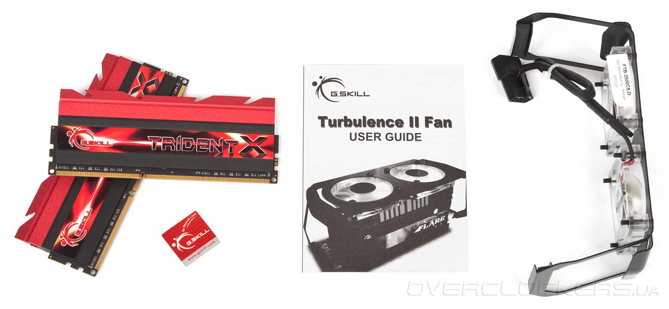

Дополнительно в комплект поставки входит наклейка с логотипом компании-производителя и инструкция по установке кулера на память.

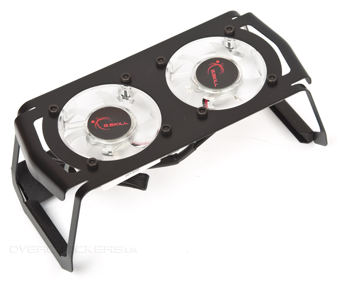

Охладитель представляет собой стальную рамку с двумя установленными 50-мм вентиляторами, скорость вращения которых составляет около 3500 об/мин.
Аналогичной системой комплектовались рассмотренные ранее наборы F3-16000CL9D-4GBFLS и F3-16000CL7D-4GBFLS серии Flare. Учитывая невысокий нагрев современной памяти даже при разгоне, подобный аксессуар явное излишество.

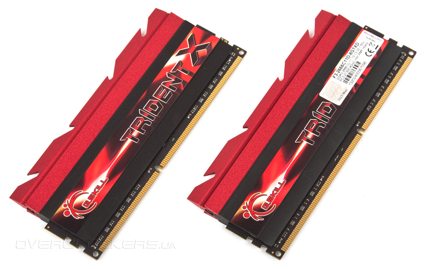

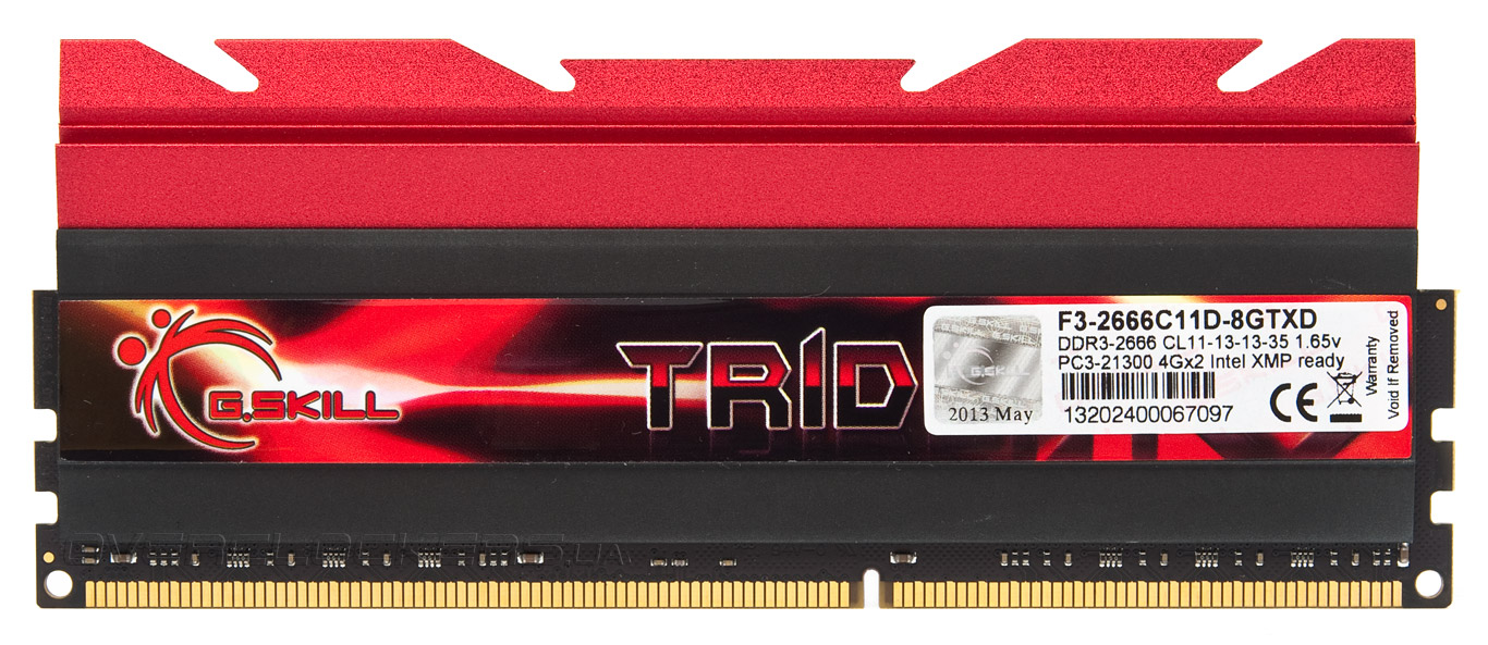

Внешне модули выглядят очень эффектно, что характерно для серии TridentX.

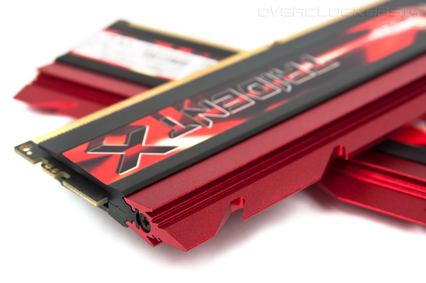

Их особенностью можно назвать красные гребешки, которыми заканчиваются черные радиаторы.
В профиль же они сильно напоминает трезубец, от чего и пошло название серии.

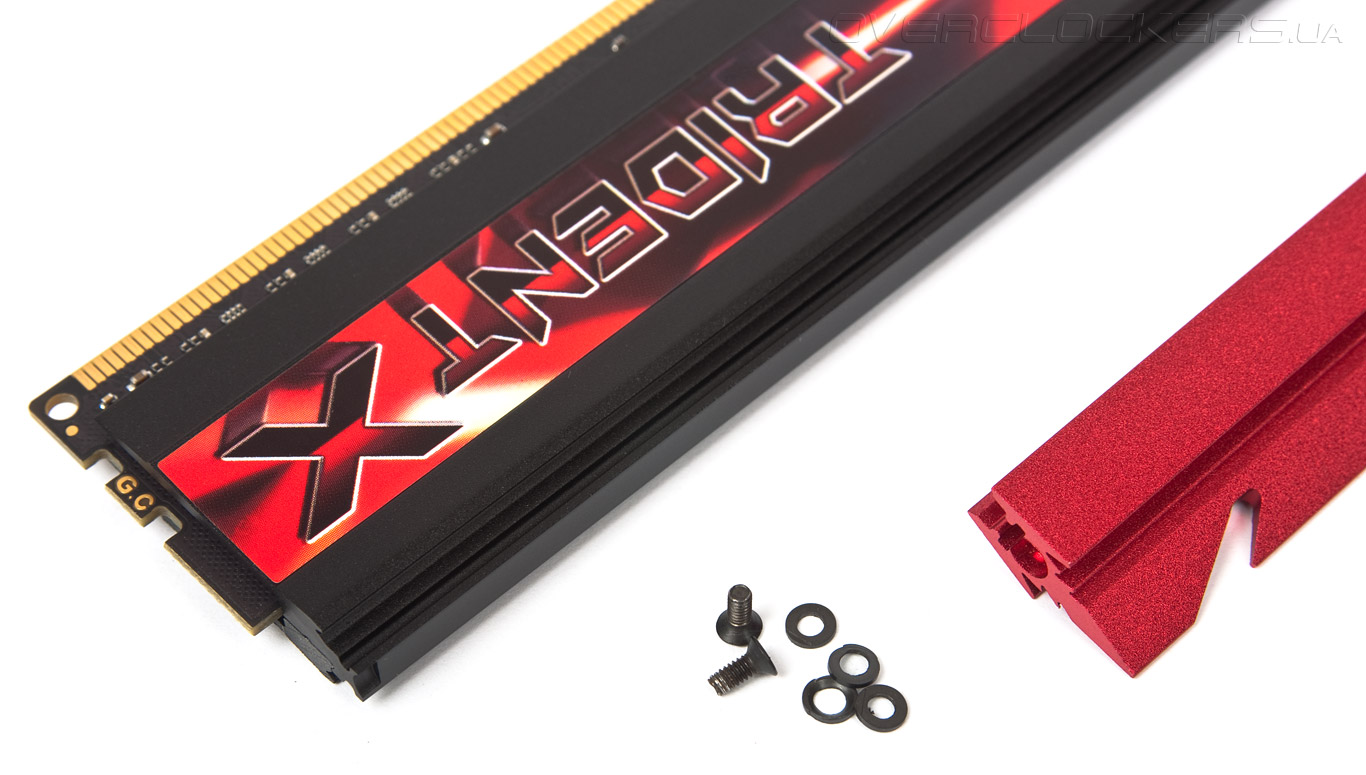

К сожалению, ставить модули с гребешками не удобно, они острые и очень высокие, из-за чего линейные размеры памяти вырастают до 54,5 мм. Но они без проблем снимаются, достаточно по краям открутить пару винтов. Правда, без них все равно планки получаются высокими (40 мм), что создаст проблемы с совместимостью с некоторыми процессорными охладителями.

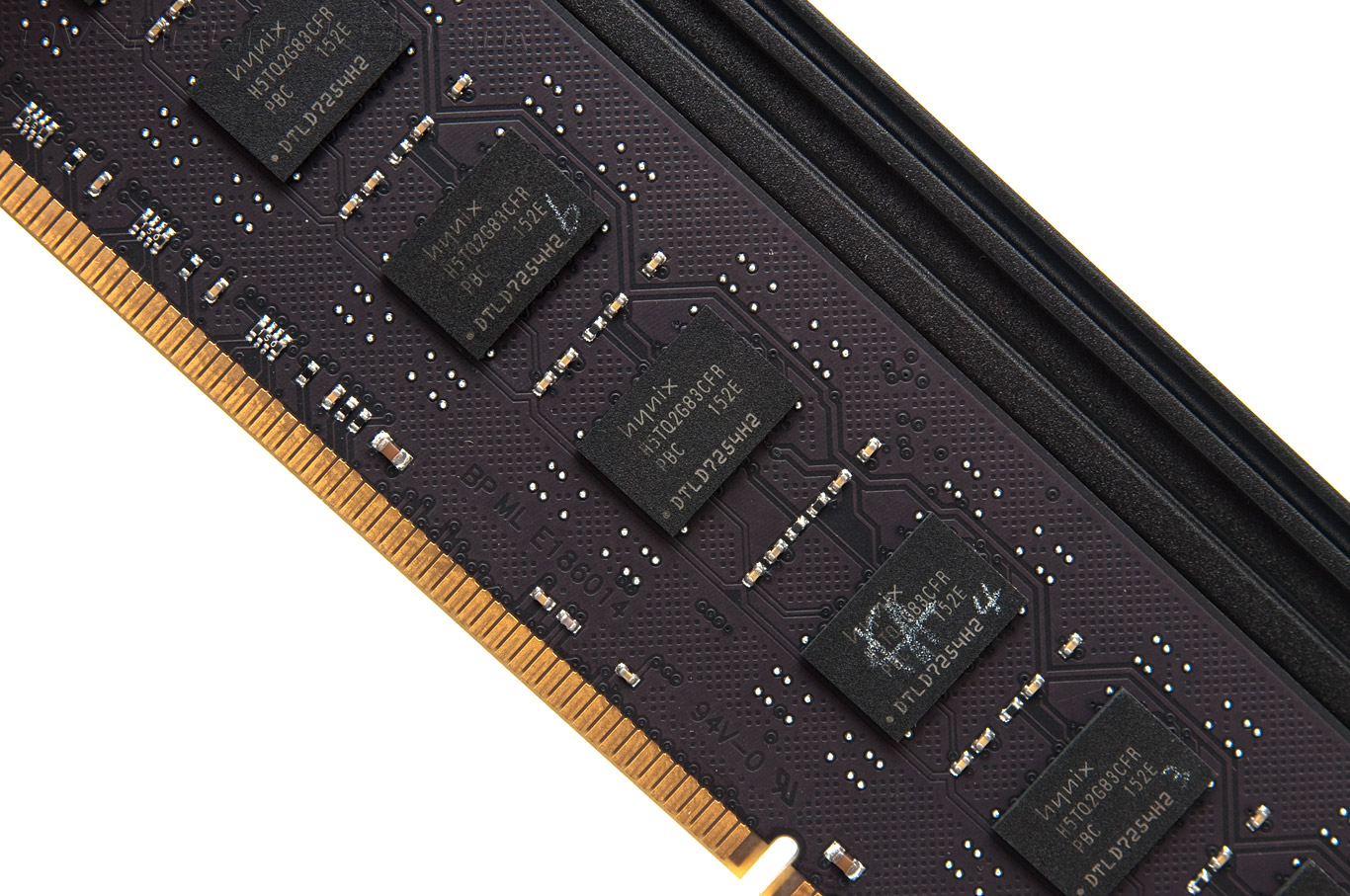

Разобрав радиатор, видим микросхемы H5TQ2G83CFR-PBC производства Hynix, продукция которой очень популярна среди производителей емкой памяти для энтузиастов.
Для повышения стабильности работы на высоких частотах в печатных платах используется восьмислойный текстолит.

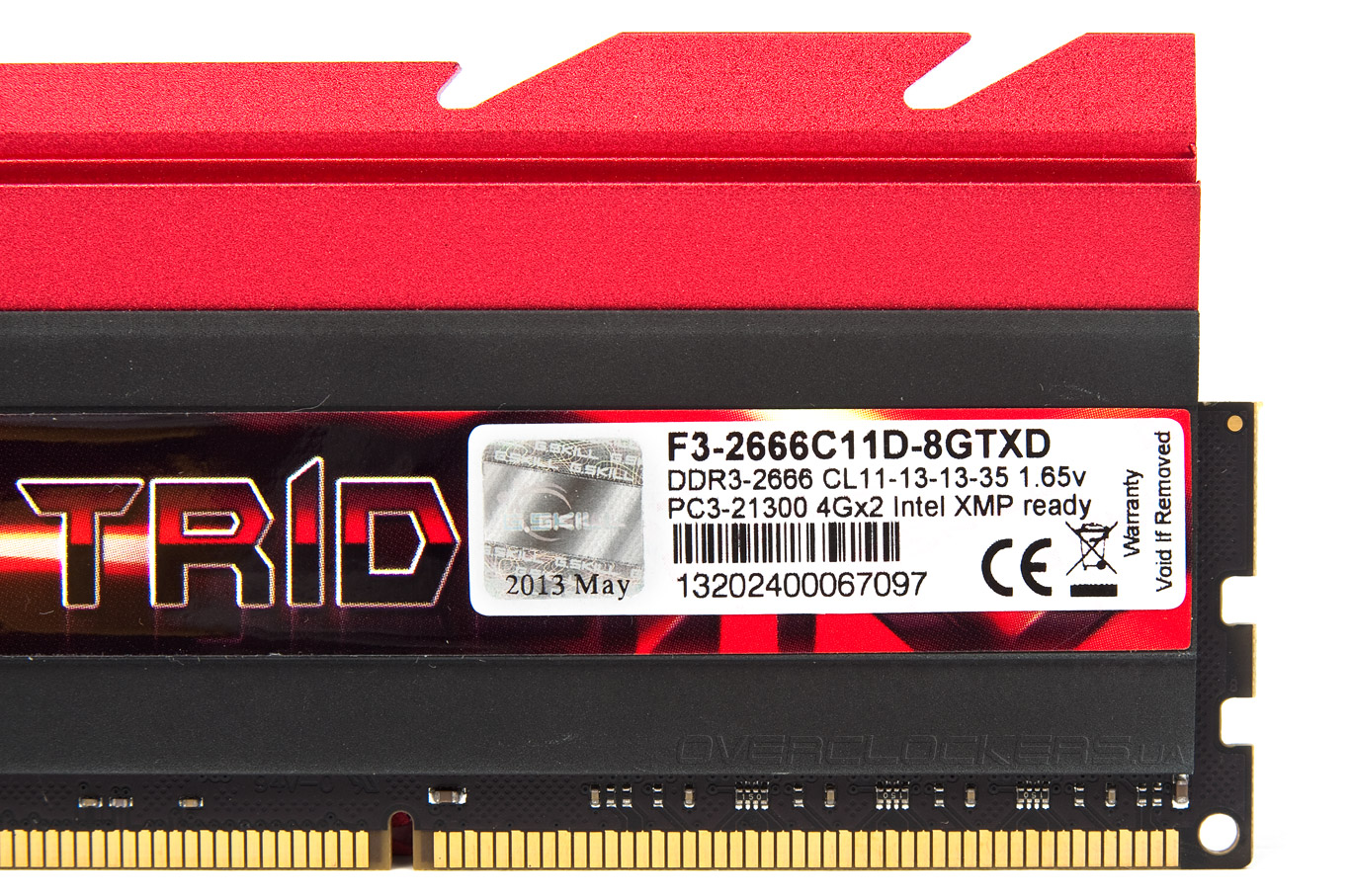

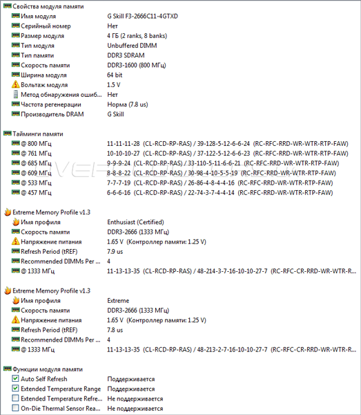

Каждая планка набрана шестнадцатью микросхемами общим объемом 4 ГБ. Рабочая частота составляет 2666 МГц при таймингах 11-13-13-35-2T и напряжении 1,65 В. Параметр Command Rate в явном виде на этикетке не указан — придется его выставить либо вручную, либо воспользовавшись профилем XMP, который, кстати, полностью установит все необходимые параметры.

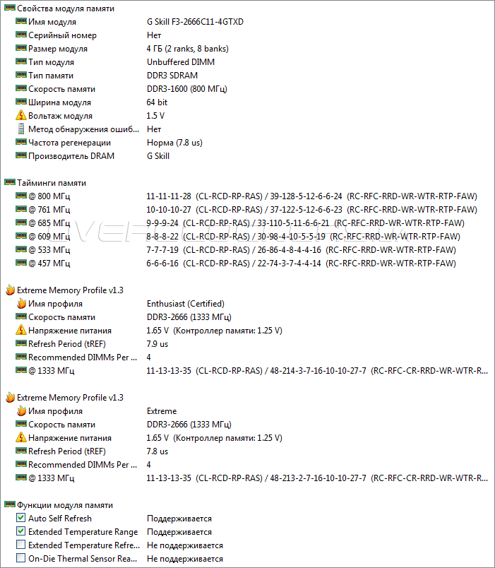

В SPD модулей прописаны шесть стандартных профилей, отвечающих требованиям JEDEC, и два XMP, отличающиеся небольшими корректировками второстепенных задержек.

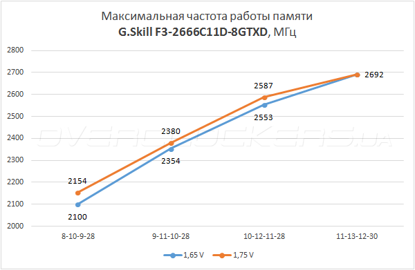

Разгонный потенциал выяснялся с четырьмя наборами таймингов, актуальными для памяти DDR3 на базе чипов Hynix: 8-10-9-28, 9-11-10-28, 10-12-11-28 и 11-13-12-30 с Command Rate 1T. Второстепенные задержки не изменялись и были в режиме Auto. Напряжение питания модулей составляло 1,65 и 1,75 В, «системного агента» для частоты свыше 2200 МГц поднималось до 1,15 В, для контроллера памяти — до 1,25 В для частот выше 2400 МГц.
Результаты разгона
Разгон G.Skill F3-2666C11D-8GTXD
С Command Rate 1T и небольшой корректировкой таймингов рассматриваемый комплект заработал на частоте 2692 МГц. Увеличение задержек или напряжения на потенциал никак не повлияло, что вполне может объяснить скромными возможными встроенного контроллера памяти нашего процессора. Если тайминги снизить, то результат по сравнению с побывавшими у нас ранее комплектами впечатляющий. При «восьмерке» планки заработали на 2100 МГц, что было доступно с другими 8 ГБ наборами памяти только после поднятия напряжения питания. Шаг роста частоты после повышения задержек практически не изменился, но отметим вялое реагирование на увеличение напряжения до 1,75 В — 50 МГц крайне мало, хотя результат все равно очень хороший.
