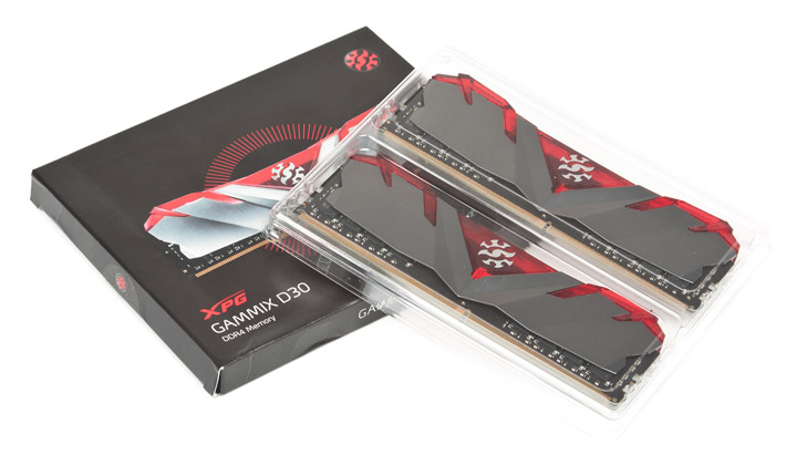

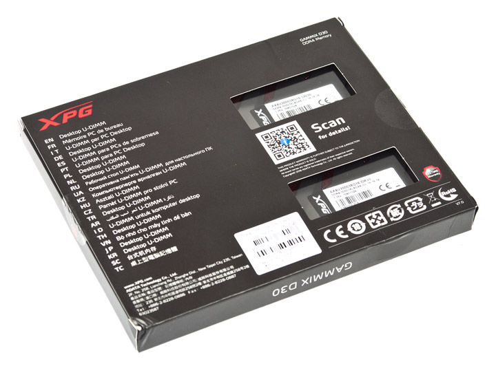

К нам на тестирование попал комплект с частотой 3000 МГц. Он поставляется в небольшой черной коробке с изображением модуля памяти на лицевой стороне и двумя вырезами на обратной, через которые пользователь может посмотреть на приобретаемый продукт, не доставая его из упаковки.
Adata XPG Gammix D30 AX4U300038G16-DR30Adata XPG Gammix D30 AX4U300038G16-DR30
Для снижения риска повреждения планок во время транспортировки они дополнительно защищены общим блистером, так что о сохранности памяти можно не переживать.

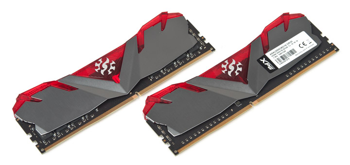

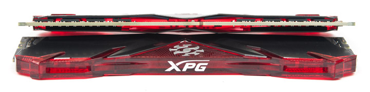

Внешне модули выглядят очень эффектно, но при этом как-то игрушечно из-за обилия пластиковых вставок красного цвета. В линейке Gammix D30 есть еще модели с черными элементами, так что, если кому красный не по душе, могут выбрать более нейтральный цвет.

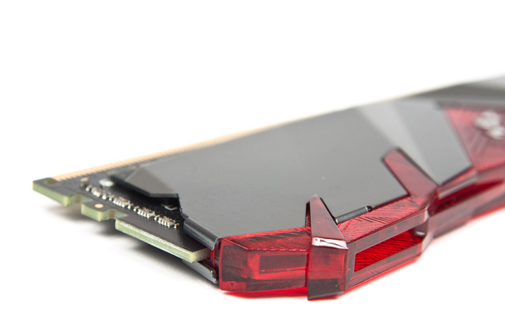

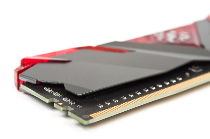

Поверхность пластин-радиаторов из анодированного алюминия выполнена «ломано», площадь их при этом невелика, а какие-либо дополнительные ребра для повышения эффективности СО отсутствуют. Вставки выполнены из прозрачного пластика, при этом подсветки не предусмотрено. Алюминиевые пластинки очень тонкие, толщиной всего 0,6 мм, и скорее несут эстетическую функцию, чем охлаждающую — часть чипов памяти даже немного выступают за пределы радиаторов.
Крепится вся конструкция, как обычно, за счет «термолипучек», контактирующих с микросхемами памяти, а общая пластиковая вставка создает достаточную жесткость, и система кажется вполне монолитной, хотя это не так.
Некий дисбаланс при восприятии вносят щели в двух местах между пластиком и металлом, а также отсутствие контакта с термопрокладкой у некоторых чипов памяти. В итоге охлаждается лишь половина микросхем
Кроме того, пластинки немного люфтят в местах, где они накрывают пластик. С другой стороны PCB, где нет микросхем, радиатор приклеен к поролоновой прокладке.

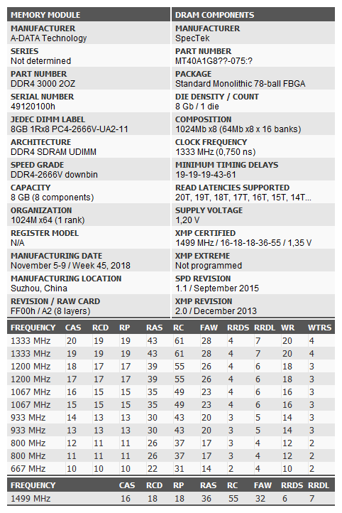

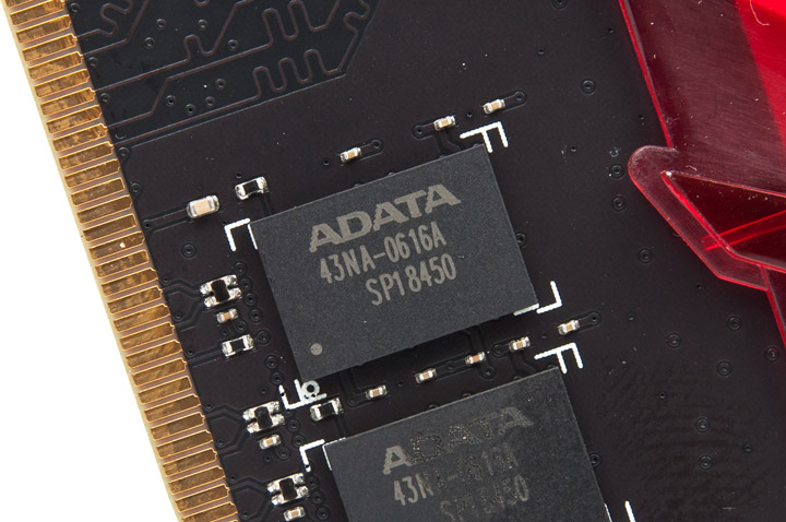

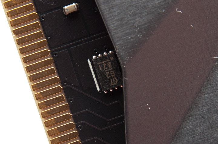

Под охладителем мы видим восемь чипов памяти Adata 43NA-0616A SP18450, которые являются перемаркированными, и, как покажет диагностическая утилита Thaiphoon Burner, это, скорее всего, микросхемы SpecTek.

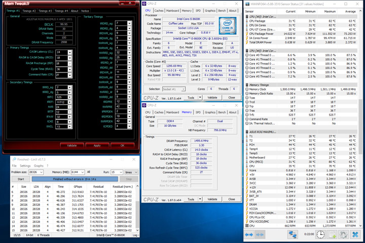

Тестирование проводилось в среде Windows 10 x64. Для проверки на стабильность разгона модулей использовалась программа LinX 0.7.3 в течение 15 проходов, объем памяти в которой устанавливался на отметке 6144 МБ. Вычислительные ядра процессора работали на частоте 4000 МГц, кэш — 4000 МГц. Напряжения SA и IO выставлялись на уровне 1,25 и 1,225 В соответственно.
Определялся максимально возможный режим работы памяти при номинальных таймингах и минимальные задержки при рабочей частоте.
Результаты тестирования
Итак, для начала посмотрим, что можно сделать с памятью при номинальной частоте. На 3000 МГц без проблем удалось снизить CAS Latency до 14, при этом остальные тайминги пришлось оставить в рабочем положении, Command Rate также не поддавался, а попытка добавить стабильности системе при низких настройках путем поднятия напряжения питания особым успехом не увенчалась.
Adata XPG Gammix D30 AX4U300038G16-DR30Adata XPG Gammix D30 AX4U300038G16-DR30Adata XPG Gammix D30 AX4U300038G16-DR30Adata XPG Gammix D30 AX4U300038G16-DR30Adata XPG Gammix D30 AX4U300038G16-DR30
Следующий шаг — поиск предела частоты при номинальных задержках, которым стали 3100 МГц. Ослабление таймингов до 16-19-19-36-2Т добавили еще 100 МГц, как и увеличение напряжения до 1,45 В. Поднятие RCD и RP до 20 позволило памяти без проблем проходить тест на 3333 МГц, что, фактически, стало ее пределом.
