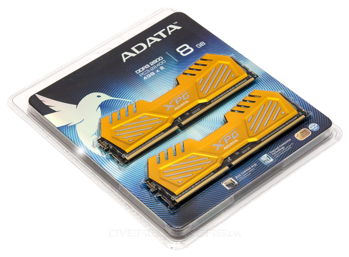

Комплект памяти поставляется в пластиковом блистере. Внутри кроме самих планок находится картонный вкладыш с краткими характеристиками продукта. Ярлычок 2OZ Copper PCB свидетельствует о применении в текстолите слоёв меди увеличенной толщины, что способствует повышению стабильности и улучшению температурного режима памяти.

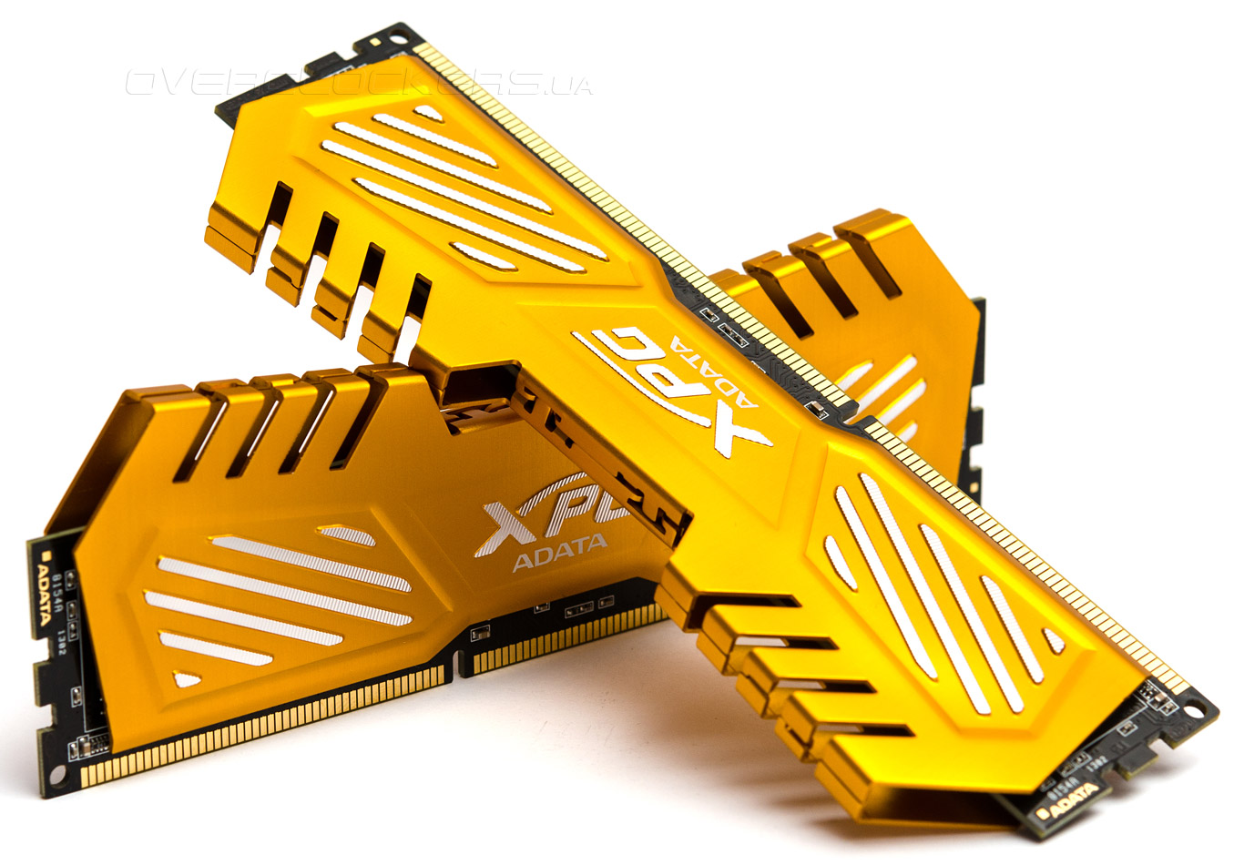

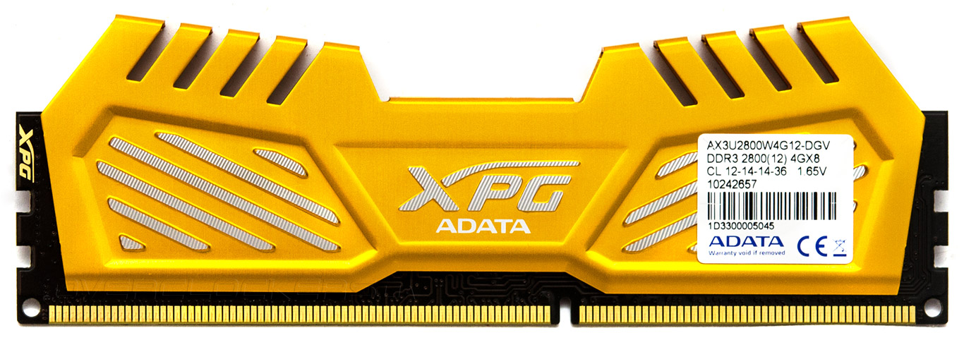

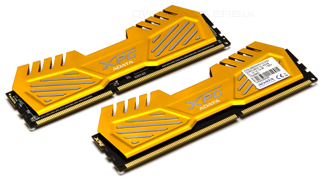

Модули изготовлены с применением чёрного текстолита. Охлаждающая функция возложена на алюминиевые радиаторы, которые окрашены в золотисто-жёлтый цвет электролитическим методом. Такой тип окраски характеризуется чрезвычайно тонким красочным слоем и не ухудшает передачу тепла.
ADATA AX3U2800W4G12-DGV
Конструкция радиаторов очень простая — это две тонкие алюминиевые пластинки, приклеенные к чипам памяти. Скорее такое охлаждение выполняет эстетические функции, нежели реально снижает температуру чипов под нагрузкой. На одну из пластин радиатора наклеен фирменный стикер с названием продукта, штрих-кодом и краткими характеристиками.

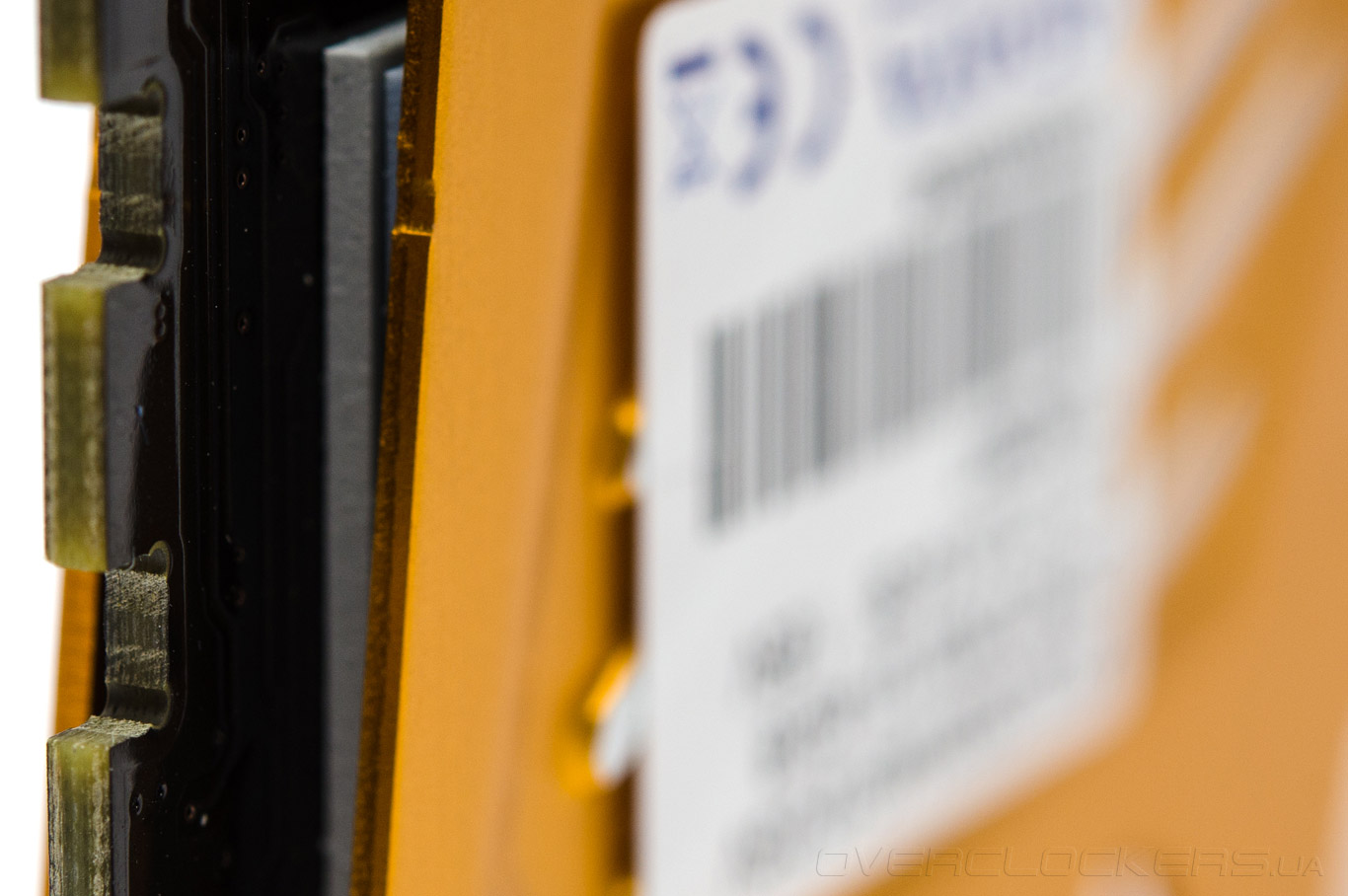

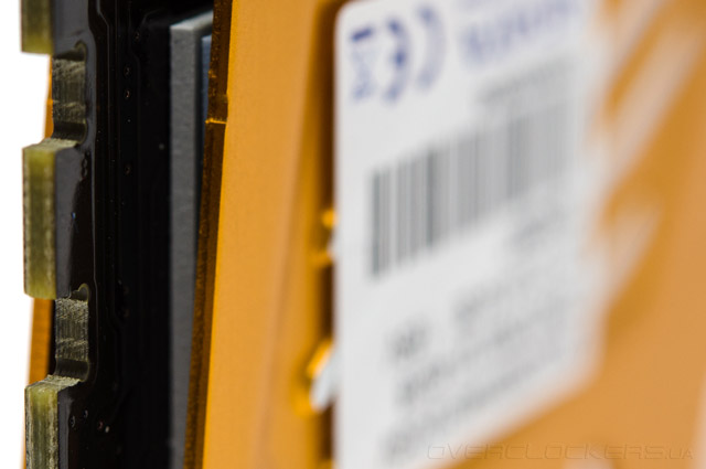

При производстве применяется высококачественный восьмислойный текстолит. И, как уже отмечалось выше, соблюдается норма изготовления 2OZ Copper PCB.

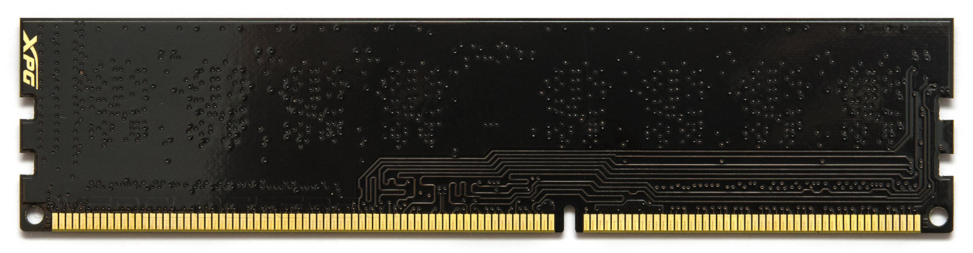

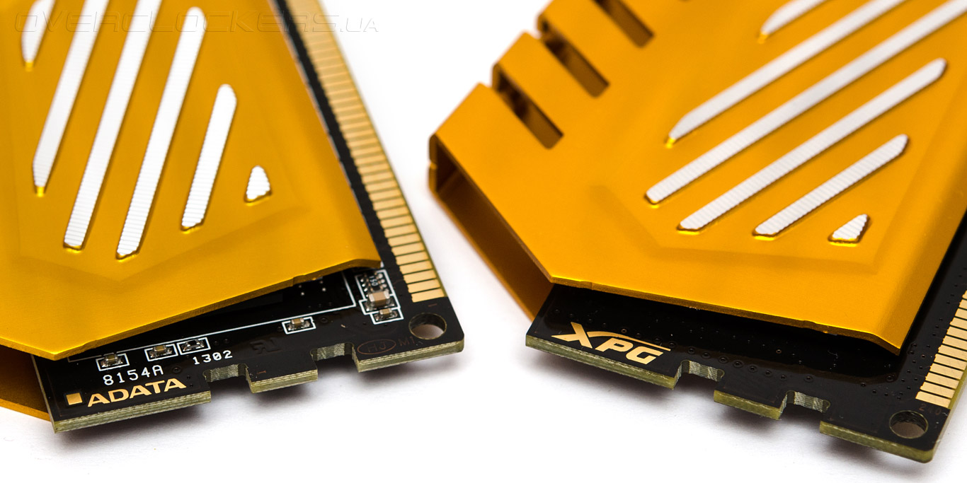

Текстолит планок промаркирован фирменными надписями ADATA и XPG.

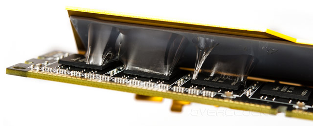

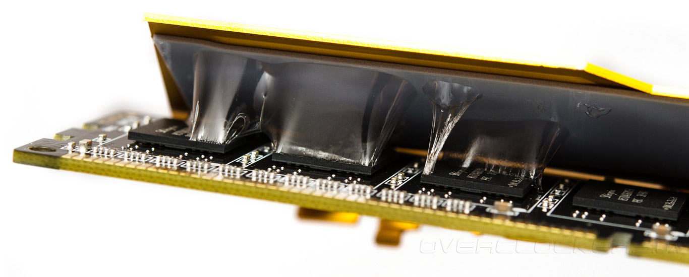

Чтобы посмотреть на установленные чипы памяти, конечно же, необходимо демонтировать систему охлаждения. В данном случае её достаточно просто хорошо прогреть бытовым или строительным феном и аккуратно отделить половинки радиатора от модуля.

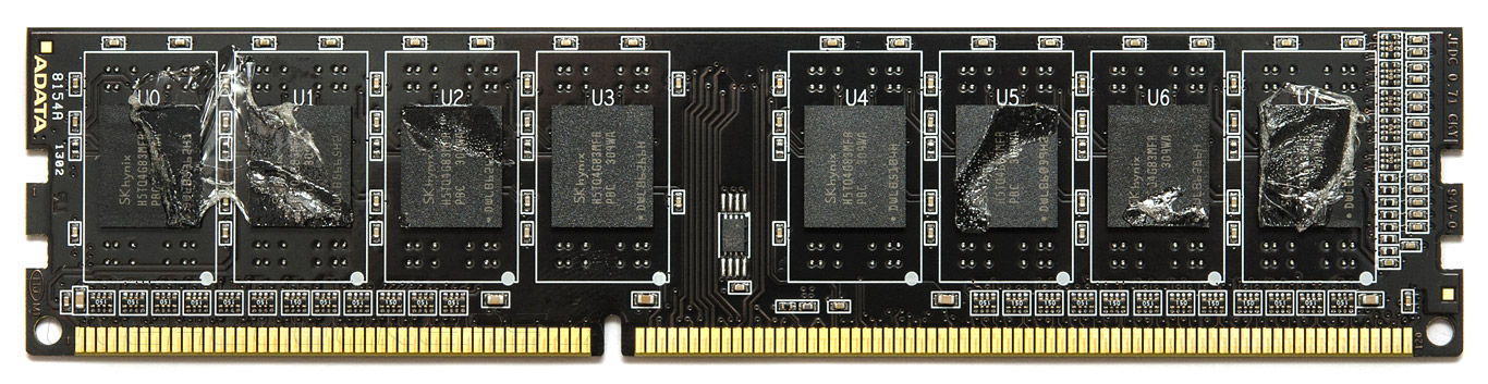

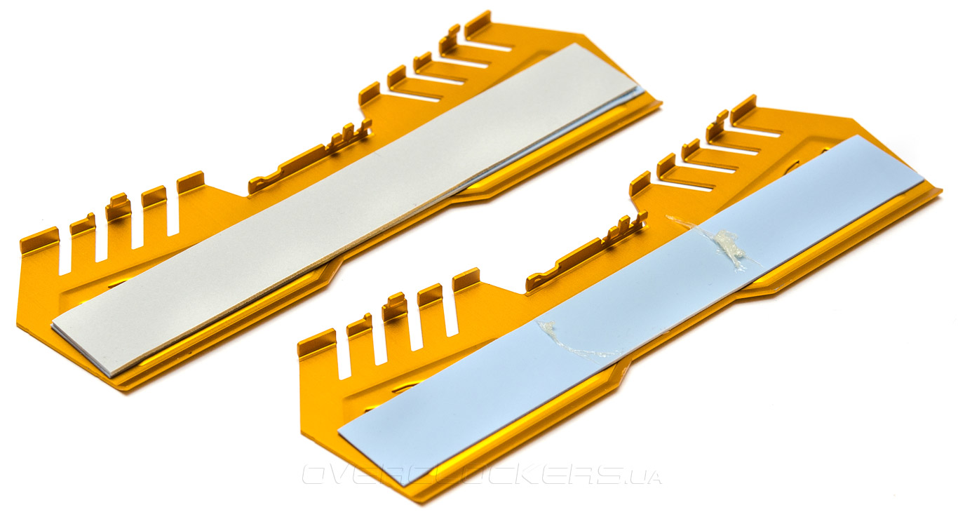

Как видно по фотографии, термопрокладки радиаторов приклеены к чипам каким-то своеобразным клеевым составом. Последний после демонтажа пластин распределяется неравномерно, и качественно собрать модуль памяти в исходное состояние не удастся без применения стороннего клея.

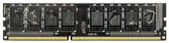

Объём каждого модуля набран восемью 4-гигабитными микросхемами. Чипы располагаются только с одной стороны планки.

С той стороны, где чипов нет, применяется более толстая термопрокладка.

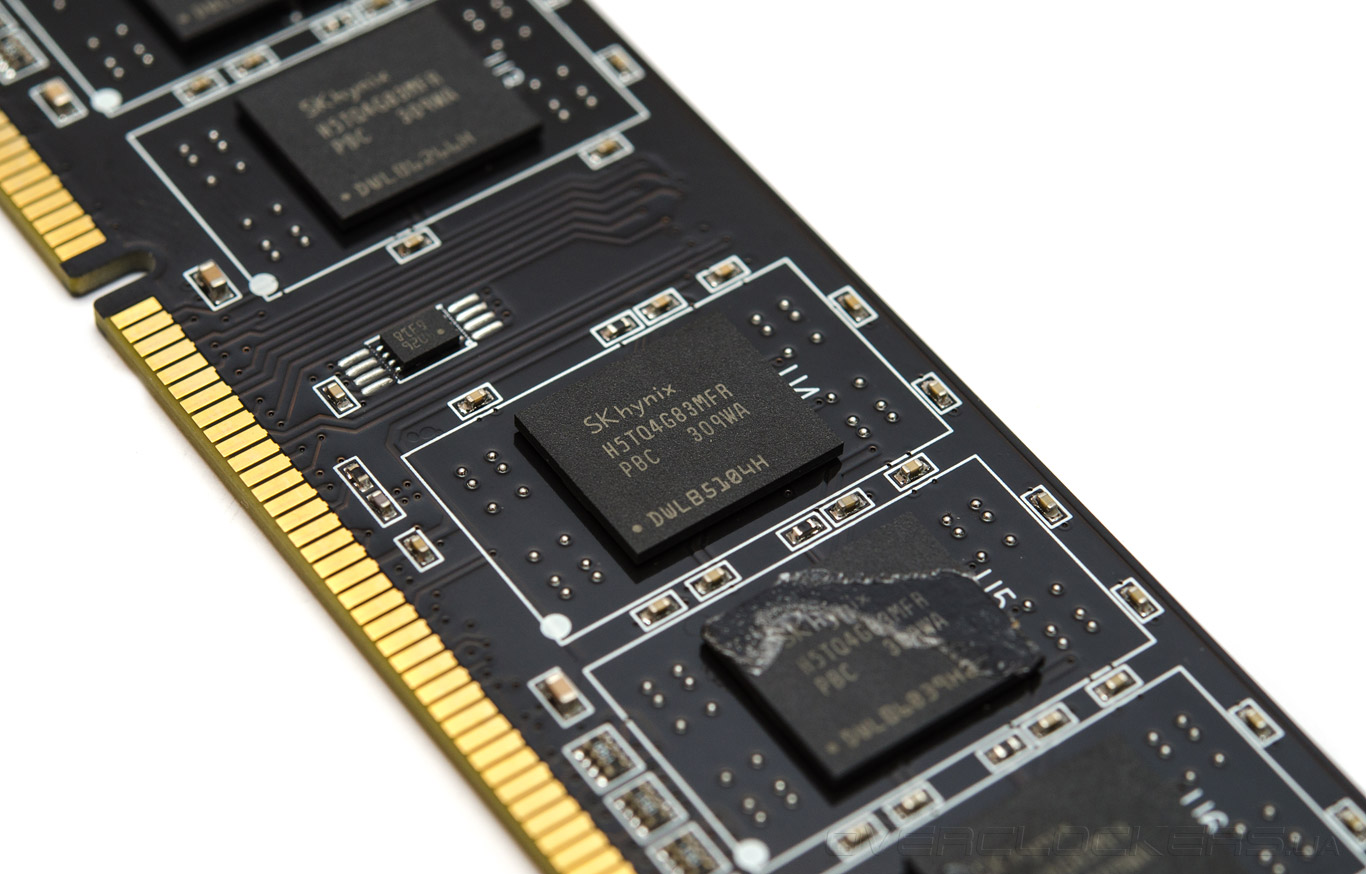

Маркировка самих чипов отчётливо видна, и прочесть её не составляет никакого труда. В данном случае используются микросхемы Hynix H5TQ4G83MFR-PBC.

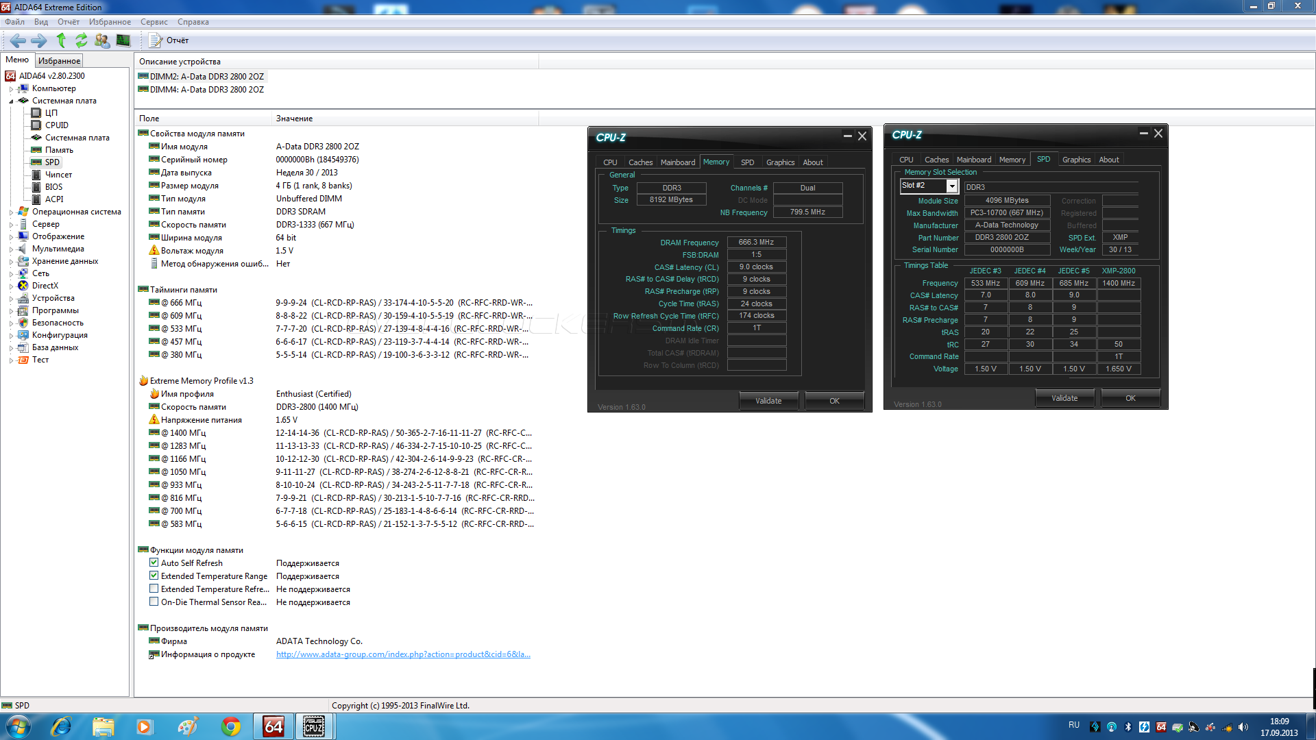

Каждая планка из комплекта объемом 4 ГБ рассчитана на номинальную частоту 2800 МГц, при этом задержки имеют формулу CL12-14-14-36-2Т. Память не является низковольтной и рассчитана на функционирование при стандартном напряжении 1,65 В. В SPD модулей прошиты как стандартные частоты и задержки по JEDEC, так и профиль XMP.

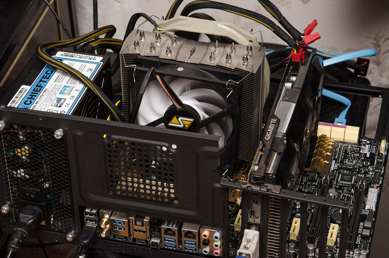

Для проведения тестирования использовалась следующая конфигурация:
  • процессор: Intel Core i7-4770K (3,4 ГГц, жидкий металл под крышкой);
  • кулер: Thermalright Arhon;
  • термоинтерфейс: Zalman ZM-STG2;
  • материнская плата: ASUS Z87-Deluxe/Dual (Intel Z87);
  • видеокарта: Gigabyte GV-R795WF3-3GD (AMD Radeon HD 7950);
  • накопитель: Kingston SSDNow V+200 (120 ГБ, SATA 6 Гбит/с, AHCI mode);
  • блок питания: Chieftec CTG-750C (750 Вт);
  • операционная система: Windows 7 Ultimate x64;
  • драйверы: Intel Chipset Device Software (9.4.0.1017), Intel Management Engine Interface (9.0.0.1367), AMD Catalyst 13.8 beta2.
На сегодняшний день системная логика Intel Z87 обеспечивает наиболее высокие результаты разгона оперативной памяти, поэтому именно эта платформа и используется нами для тестирования.

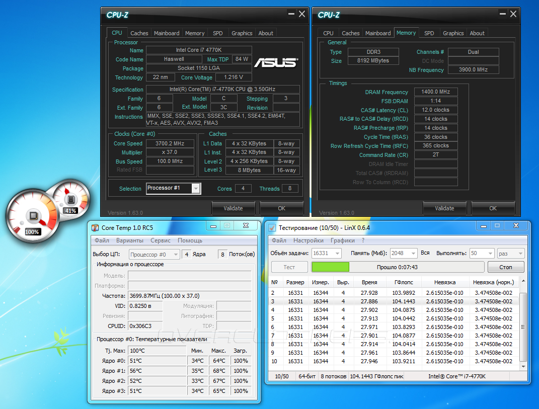

Тестирование проводилось в среде Windows 7 Ultimate x64. Для проверки на стабильность разгона модулей памяти использовалась утилита LinX 0.6.4 с поддержкой AVX, объем памяти в которой устанавливался на отметке 4096 МБ.
Разгонный потенциал изучался с четырьмя наборами таймингов, актуальными для памяти DDR3 на базе чипов Hynix: 8-10-10-26, 9-11-11-28, 10-12-12-30 и 11-13-13-35 с Command Rate 1T. Второстепенные задержки не изменялись и были в режиме Auto. Напряжение питания модулей составляло 1,65 и 1,75 В, «системного агента» поднималось до 1,15 В, для контроллера памяти — до 1,25 В.
Результаты разгона
Тестирование ADATA AX3U2800W4G12-DGV
Как видно по результатам тестирования, комплект памяти ADATA AX3U2800W4G12-DGV неплохо показал себя в разгоне, однако значительно уступил протестированному ранее на этой же материнской плате G.Skill F3-2666C11D-8GTXD. Разгон оказался вполне предсказуемым, а зависимость максимальной частоты от задержек и напряжения носит приблизительно линейный характер. Дополнительный тюнинг субтаймингов не вносил существенной специфики в разгон модулей.
Конечно же, мы проверили и функционирование памяти с включённым профилем XMP. Тест стабильности был пройдет без затруднений.
Затем мы попробовали выставить значение Command Rate 1T, а все остальные параметры оставить неизменными, но стабильность системы была утрачена. Добиться значительного увеличения тактовой частоты относительно номинала так же не удалось. С задержками CL12-14-14-36-2Т максимальная стабильная частота составила 2890 МГц. То есть для нашего тестируемого комплекта его номинальные показатели являются практически предельными, и рассчитывать на сумасшедший разгон не приходится.
