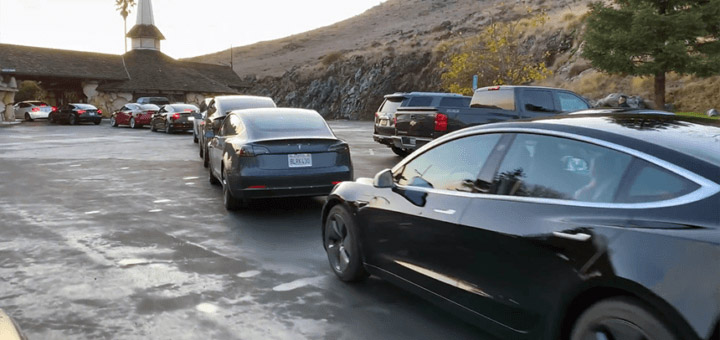

Типичная «заправочная» станция для электрокаров, способная обслужить несколько таковых, к примеру, на трассе за адекватное время, потребует сотни и даже тысячи реальных киловатт подключенной мощности, если постов будет несколько и на каждый выделить современную, красивую, политкорректную зарядку типа high power charging CCS 350! кВт. А если этого не обеспечить, то будет примерно вот так, как на снимке снизу, — это очередь на заправку, которая длится не 2 минуты. И подведенная мощность будет делиться на всех желающих. Конкретная картинка чисто иллюстрационная, т.к. на ней очередь на бесплатную заправку. Шара, как известно, объема не имеет. Однако если прикинуть стоимость заправки той же любой Tesla на скоростной зарядке без программы бесплатного пользования, то цифры могут очень сильно удивить неподготовленного счетовода. Причем не в позитивную сторону.

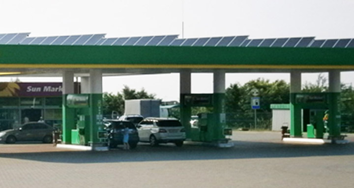

Да, операторы АЗС уже сегодня пытаются подходить в вопросу диверсификационно с позиций компенсации мощностей возобновляемыми. Типа такого.
Но этого пока недостаточно. И даже направив такую генерацию на посты зарядки вопрос скорости «заправки» не решится в полной мере. А в отдаленных местах, где подведение кабелей поставщика киловатт технически затратный процесс, вопрос так полностью вообще не решить.

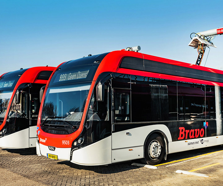

Казалось бы — на подходе новые аккумуляторные технологии, суперконденсаторы на линейных электробусах уже сегодня и прочие научные достижения.
Но пока все это дорого и в массы аж только может быть потом, а пока все разбивается о выше обозначенные возможности подачи тысяч киловатт на места.

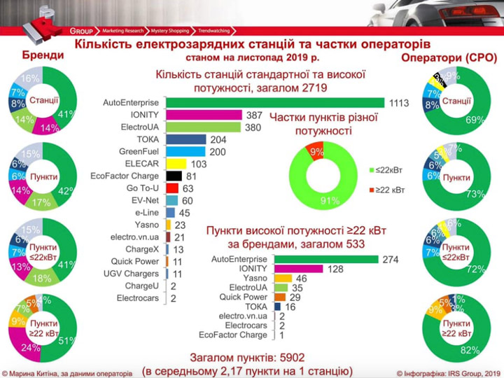

В Украине, к слову, ситуация с зарядками вообще очень так себе. Сейчас картина количественно (именно количественно, о качестве еще поговорим) примерно такая.
Подавляющее большинство зарядок (каких именно — в этом конкретном случае не так важно) имеют максимальную мощность до 22 кВт! И только 9% побольше. Разделите емкость батареи интересующего вас электроавто на максимальную перевариваемую по паспорту мощность с корректировкой на картинку выше или просто на что-то среднее между 7 и 22 и грубо получите примерное время зарядки в часах на самой массовой мощности. Надо не забыть поправочный коэффициент на последние проценты до «полного бака» — они в силу технологии растут медленно и на косяки в ходе зарядки — машина может перестать заряжаться по разным причинам не уведомив вас. Ну и на практике это все может работать не так, как заявлено или не работать вообще.

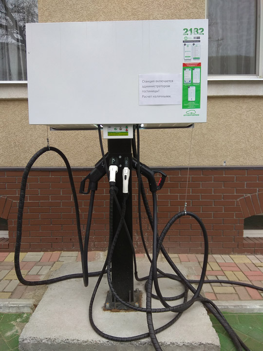

Давайте вспомним про мощностную зарядку на 350 кВт, о которой писалось выше. Потребить всю ее мощь смогут далеко не все. Таковая в теории должна кормить несколько разнофазных машин одновременно — разные модели «электричек» способны заряжаться с разной максимальной скоростью. Это зависит от конкретных решений в конкретной машине. Кто-то переваривает одну фазу, кто-то поболее. Не забываем про нюансы переменного и постоянного тока. Так что в лучшем случае мощная станция сможет поделить свои возможности на несколько заряжаемых авто, если такая «фича» будет заложена производителем и обеспечена ПО, а также — биллингом. В Европе биллинг будет вестись через приложение каждой конкретной зарядной сети, которое надо скачать на телефон и зарегистрироваться с привязкой банковской карты, а в Украине реальны варианты со звонком оператору, как когда-то с, прости Господи, пейджерами, ну или мануальное включение оператором, как на фото выше.
