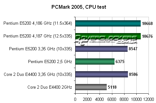

PCMark 2005
В процессорном тесте не наблюдается какого-либо преимущества Wolfdale над Allendale. Разгон процессора на 67% по частоте приносит ровно 67% прироста производительности в этом тесте. При множителе 11,5 и более высокой частоте FSB результат остается на том же уровне, что и при множителе 12,5.

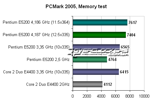

А вот в этом тесте уже заметно преимущество в 2,3% ядра Wolfdale. Да и прирост производительности от более высокой частоты FSB есть, однако он вполне может быть объяснен небольшой разницей в частоте памяти.

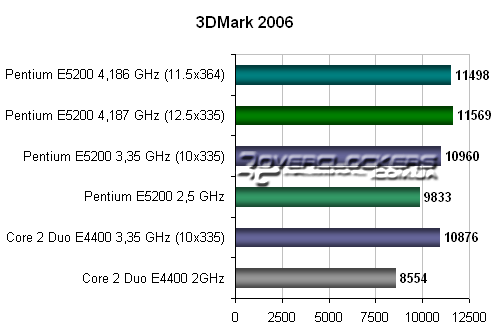

3DMark 2006
В этом тестовом пакете на одинаковой частоте результат Wolfdale на 0,7% выше, чем у предшественника. В конфигурации 11,5х364 МГц результат на удивление немного ниже, чем при 12,5х335 МГц, однако, это лишь 0,6%.

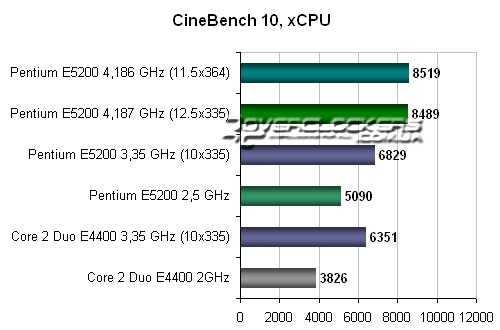

CineBench 10
В данном популярном бенчмарке использовался только мультипроцессорный тест.
В этом тесте преимущество Wolfdale довольно внушительное – 7,5%.

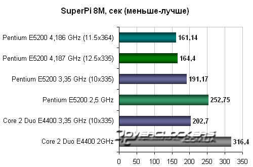

SuperPi 8M
Преимущество Wolfdale над Allendale при одних параметрах равно 6%. Конфигурация в разгоне 11,5х364 МГц выигрывает у 12,5х335 МГц около 2%.

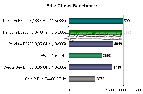

Fritz Chess Benchmark
Этот бенчмарк эмулирует работу искусственного интеллекта в шахматной игре Fritz Chess. Диаграммы построены по данным о просчитанных ходах в минуту (kilo nodes per second).
Разница между Wolfdale и Allendale 2% в пользу первого. Разница между двумя конфигурациями в разгоне лишь 0,6% в пользу варианта с более скоростной шиной FSB.

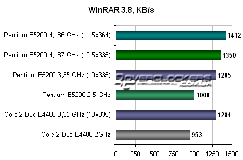

WinRAR 3.8
Популярный архиватор. Использовался встроенный тест стабильности и производительности.
Результаты двух ядер на одной частоте идентичны. Самый заметный прирост от повышения частоты FSB, однако, выигрыш конфигурации 11,5х364 МГц относительно 12,5х335 МГц в 4,5% почти соответствует 4,3% разнице в частоте памяти, что лишь подтверждает зависимость этого теста от пропускной способности памяти.

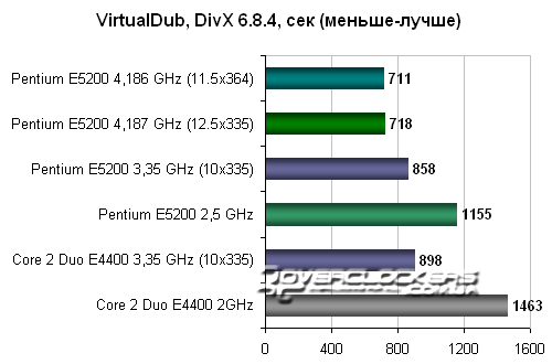

VirtualDub
Тест приводился путем кодирования одного 700 MB файла в avi с использованием кодека DivX 6.8.4.
Как видим, не только в синтетических бенчмарках Wolfdale показывает лучшие результаты на фоне старого Allendale. При одной частоте с предшественником, Pentium E5200 справляется с задачей на 4,6% быстрее. Игровые приложения

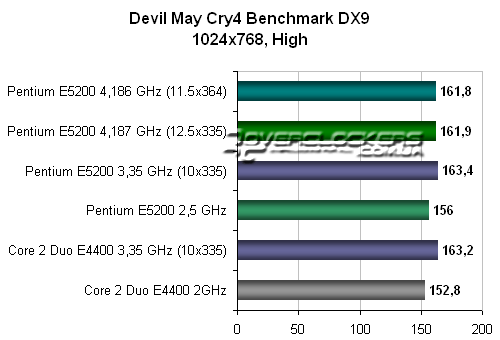

Devil May Cry4 Benchmark DX9
Первый игровой тест, который, как нам уже известно, практически равнодушен к мощности процессора.
Результаты процессоров на разной частоте почти не отличаются. Правда, немного выбивается из общей картины мизерное отставание Pentium Dual-Core E5200 на частоте 4,18 ГГц относительно своих же показателей на 3,35 ГГц. Однако, это сотые доли процента и такая погрешность вполне возможна в данном тесте.

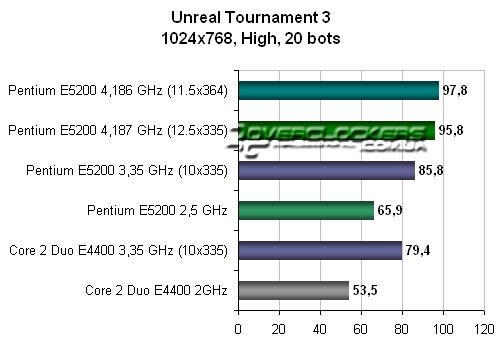

Unreal Tournament 3
Изначально для этого популярного шутера планировалось использовать специальный UT3 Benchmark, но несколько попыток тестирования доказали полную несостоятельность этого тестового пакета. Дело в том, что при выборе теста с ботами, мы наблюдаем происходящее из глаз одного из них, а искусственный интеллект не идеален. В итоге мы можем видеть продолжительную сцену как бот топчется на одном месте или застряет где-то, или просто игнорирует полкарты, бегая лишь по одному маршруту, избегая половину противников. Разброс результатов получатся довольно большим - до 10-15 %. Увеличение времени теста почти не улучшало ситуацию, бот с таким же успехом мог застрять и на одну и на две минуты. В итоге остается констатировать, что данное приложение можно использовать только без ботов и только для теста GPU.
Мы пошли долгим, но более точным способом. Создана игра, выбрано 20 ботов-противников среднего уровня на карте Shangri La при ограничении матча в 5 минут. В таком режиме матч переигрывался три раза. Погрешность, кстати, составляла уже лишь 1-2 %. Настройки графики при разрешении 1024х768 максимальные.
При одинаковой частоте процессоров и памяти Wolfdale показывает производительность на 8% выше, чем у Allendale. Игра очень зависит от центрального процессора, и мы наблюдаем, как результаты повышаются на 48% при разгоне CPU.

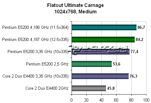

Flatout Ultimate Carnage
Популярная гоночная игра, которая неравнодушна к мощности процессора. Тестирование проводилось путем пятикратного повторения заезда на одной и той же трассе Timberlands 1.
В этой игре Wolfdale быстрее Allendale на 1,4%. Игра еще более процессорозависима чем Unreal. С разгоном процессора до 4,18 ГГц результаты в игре увеличиваются на 60%. Конфигурация 11,5х364 МГц выигрывает у 12,5х335 МГц всего 3%.

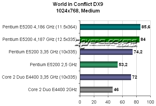

World in Conflict DX9
Для тестирования использовался встроенный бенчмарк. По причине разброса полученных результатов в нем и для уменьшения погрешности, тест прогонялся по пять раз.
Wolfdale показывает производительность на 3% выше Allendale. С разгоном процессора Pentium DC производительность возрастает на 57-60%.
